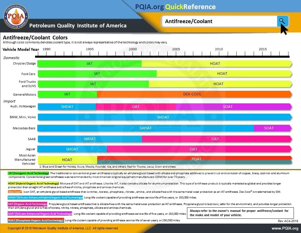

Vous recommandez quoi comme liquide de refroidissement (suite à vidange) ? 12 litres la capacité si j'ai bien compris?
g48
Merci! Faut mixer avec de l'eau distillée aussi pour ça?
Oui 50/50
@KOOMICHRIS le mécanicien !!! 😎
N'importe quel organique fonctionne pour moi ...
 on m’avait dit G48(de chez bmw) j’ai fait mettre ça et du coup je répète comme un Perroquet😆
il y a 3 minutes, KOOMICHRIS a dit :
Au moins ça fonctionne.
