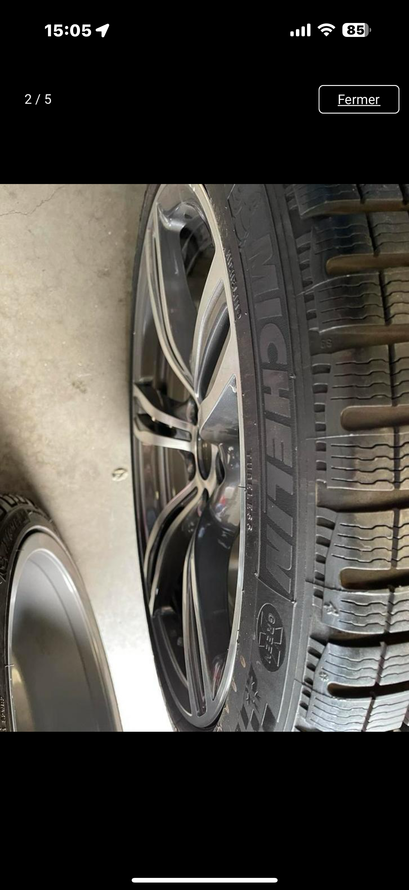

alors voilà une photo des jantes qui sont d’origine M4

D'origine M4 ? Ce sont de bien pales copies de 437M ferric grey 🙄
tu penses que se sont des copies ?

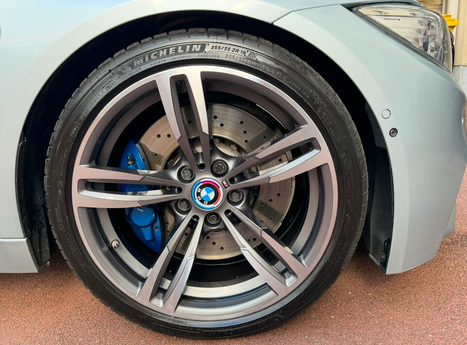

Voici des 437 d’origine.
mon message ci dessus était pour dire avec l’exemple des 641 que je ne suis pas certain que les 437 soient homologuées monte hiver si c’est ton objectif.

Clairement oui, ce sont des copies

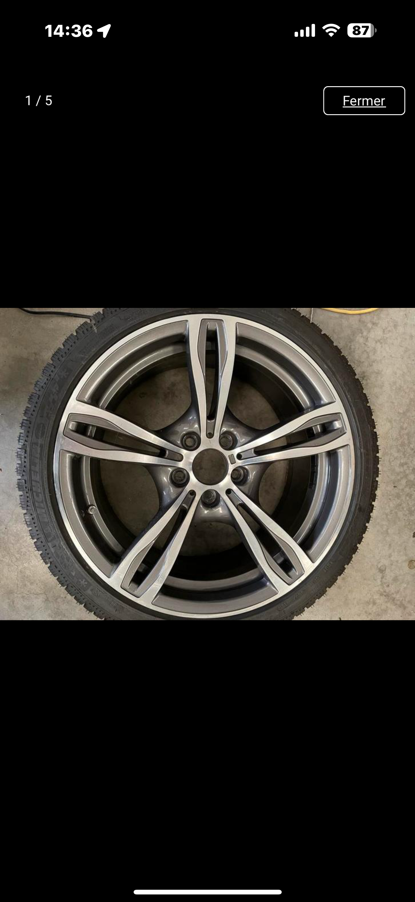

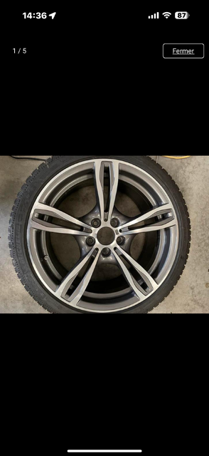

voilà une autre foto mais pas homologué donc je laisse tomber

Je rejoints @Stefan2M4
elles ressemblent à des 437 mais si tu regardes bien le design des bâtons est différent.
je ne sais pas quelle est la monte hiver homologuée sur M2 mais ne prends pas ces jantes en 255/275 pour de l’hiver.

Non, c’est pas des jantes d’origine, c’est juste des copies
comment_1199091
C’est pourtant simple y’a un numéro de série de l’autre côté et clairement sans ça elles sont degueulasses ça se voit à dix bornes que c’est des copies
