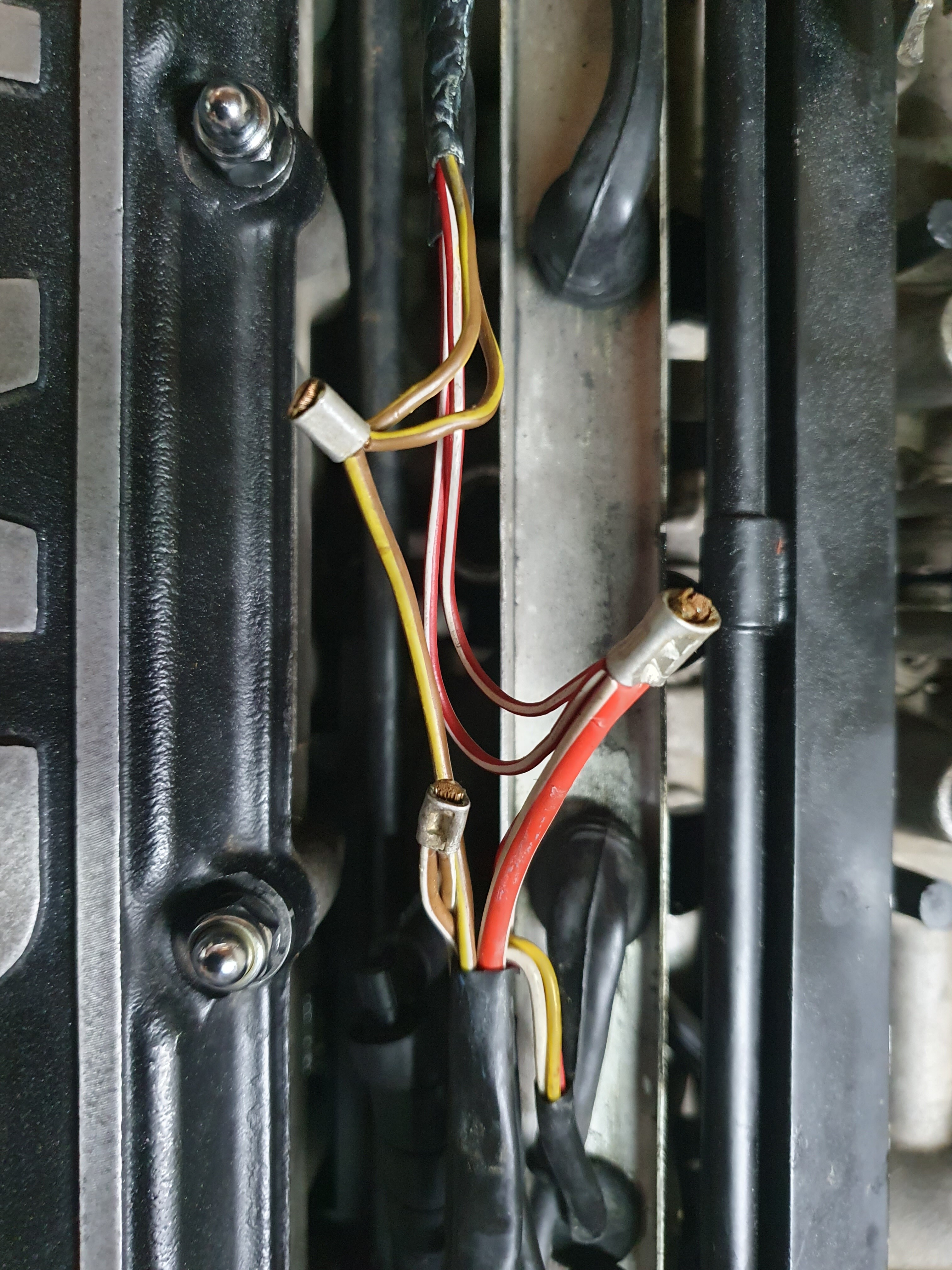

Salut les amis, je galère avec ma voiture. En fait suite à ma restauration, j'avais réussi à redémarrer la voiture. Les travaux ne sont pas terminés mais ça avance bien.
Sauf que depuis cette semaine, je n'arrive plus à faire démarrer la voiture. J'ai une étincelles aux bougies, mais les injecteurs ne s'ouvrent pas. L'essence arrive bien dans la rampe, les injecteurs testés sur une batteries fonctionnent bien.
En contrôlant avec un multimetre le faisceau électrique qui alimente les injecteurs, je constate que sur les 3 jonctions que vous verrez sur la photo ci-dessous, en prenant un point de masse sur la caisse et en mesurant la tension, ces 3 points sont chacun à 12v...
Sachant qu'ils sont censés alimenter les injecteurs, le câble rouge/ blanc en 12v ok
Mais les câbles marron/jaune et marron/blanc sont censés être des masses....
Je ne comprends plus....je ne vous cache pas que mes compétences en électricité sont très limitées.
Merci de votre aide.

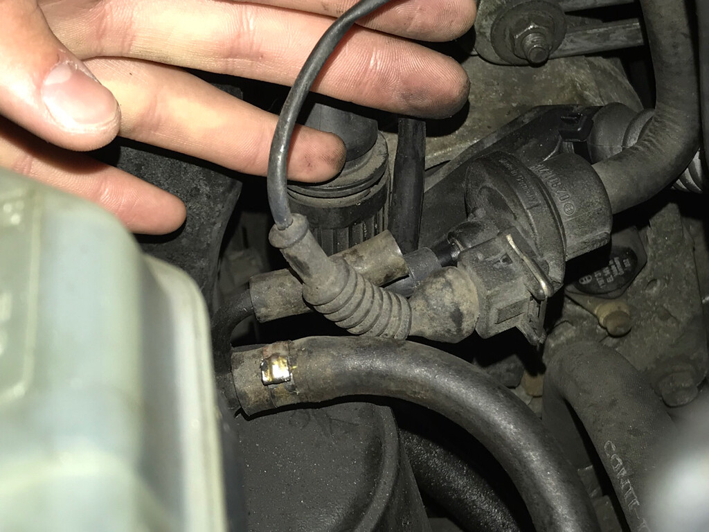

J'ai constaté un autre soucis, lorsque je met le relais pour mise à l'air du réservoir (l'un des 3 relais derrière le vase expansion...), j'ai le fusible n°9 qui crame dès la mise du contact.
Ou trouver le clapet de mise à l'air du réservoir svp?

Il me semble que Dan repondais justement, il ne pose pas de question. Par contre c'est une procédure pour degriper les injecteurs, rien a voir avec le probleme ici.
Si t'as un fusible qui saute c'est que t'as une mise a la masse, donc probablement un fil coupe/ ou gaine abime.
T'as du bol cela dit, sur E30 cette valve semble etre dans le compartiment moteur, pret du reservoir de frein, tu n'auras pas long a suivre. :

J'ai contrôlé la prise d'alimentation de la valve de mise à l'air du réservoir et je n'en ai pas puisque ma voiture étant non catalysé( du moins je suppose que c'est lié)...

Tu as un soucis au niveau du faisceau a ce niveau. Avec on Ohmetre controle que tes fils marron/jaune et marron/blanc sont lie a la masse comme il devrait l'etre d'apres ton message.
Modifié par R1.
Mais ayant exactement le même soucis avec le 2e faisceau....
