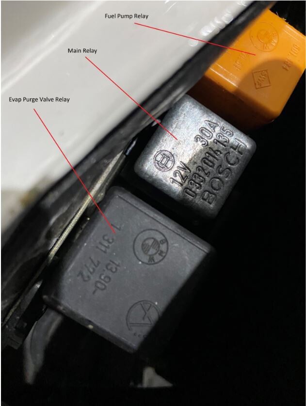

Je presume que tu parle de ceux la:
Les Ref:
Evaporative Purge Valve Relay=  13901311772
Main Relay= 0332014135  ou 12631279004
Fuel Pump Relay= 61361378238 ou 61368373700
Mais normalement les ref sont inscritent sur le relais, controle quand même avant de commander.

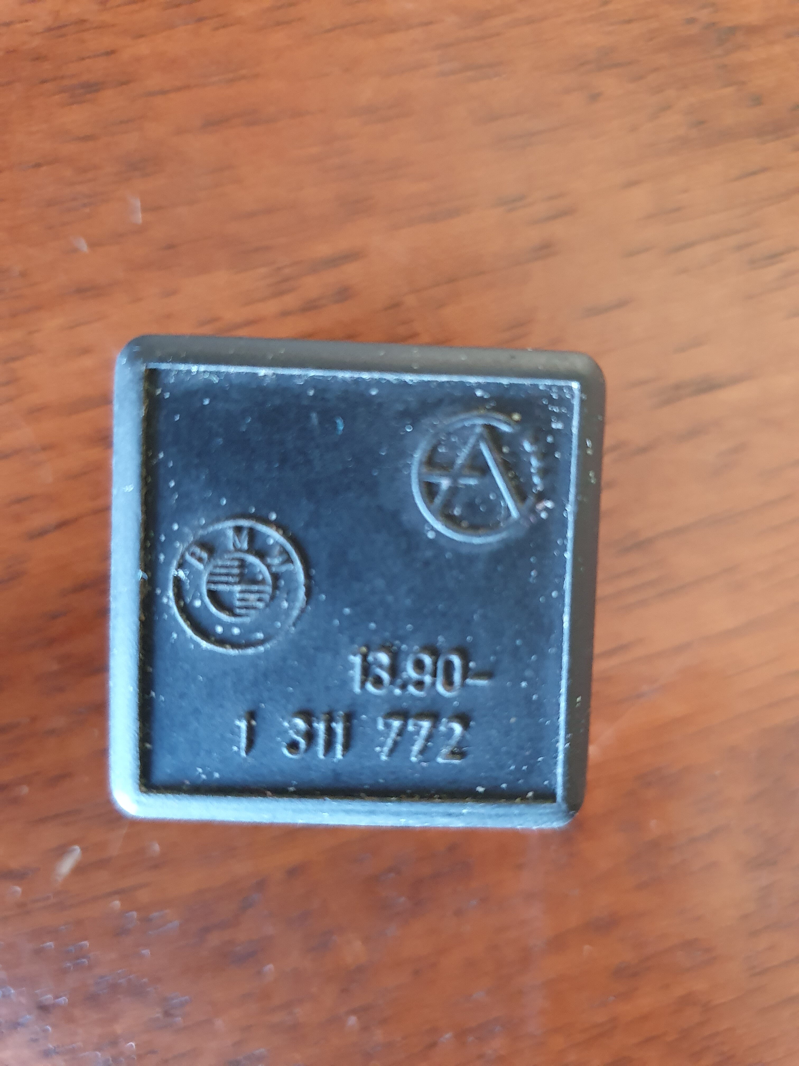

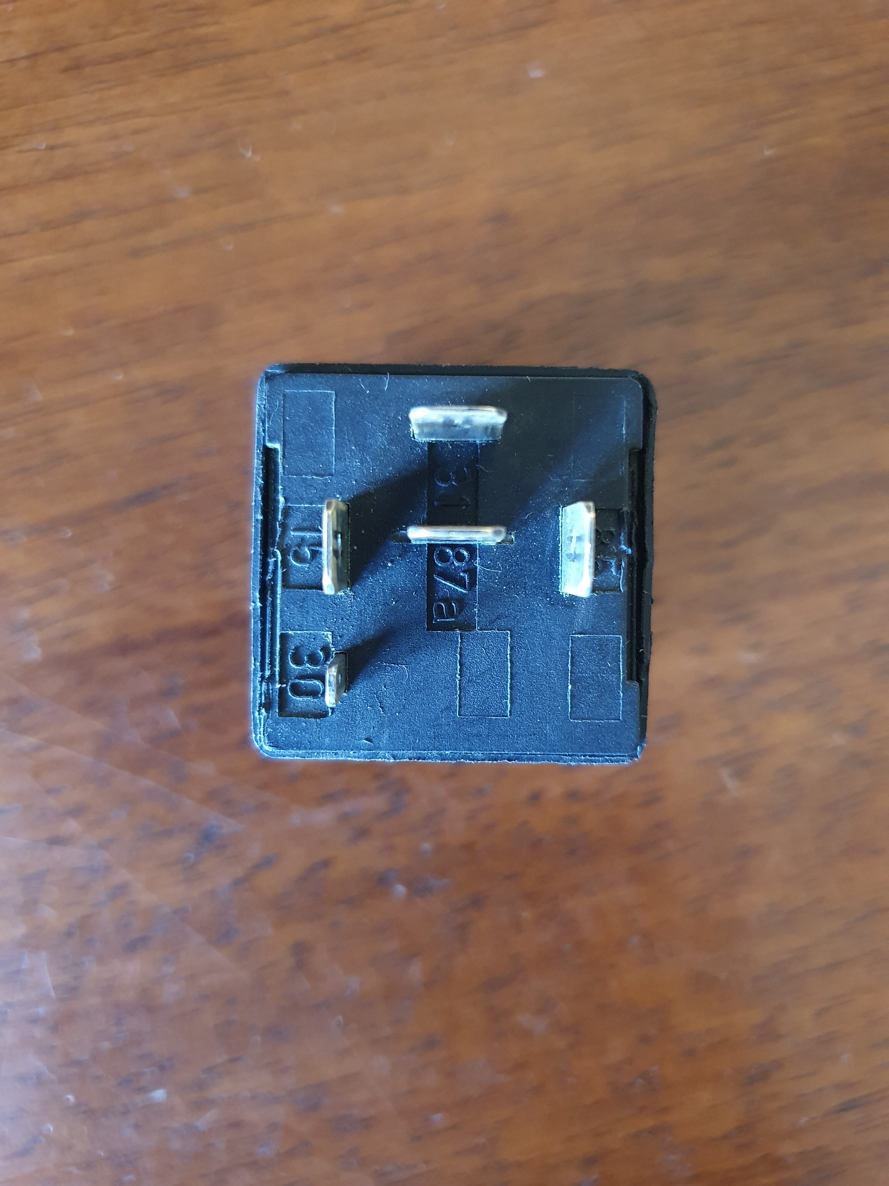

Du coup, j'ai bien la bonne référence pour la valve évaporation mais problème, tu vas comprendre...
20250423_095343.thumb.jpg.bca9fbd5459be804299fcec47c4f11e0.jpg20250423_095424.thumb.jpg.6672f5307e5a1c0e614cfc65e11e0afd.jpg
Mes questions sont les suivantes concernantle relais valve evaporatiln reservoir:
-si ce relais n'est pas monté, la voiture démarre t'elle?
-par quoi remplacer ce relais comme le mien est hs et pièces plus disponible chez bmw et ils n'ont pas de solution de remplacement?
-le dysfonctionnement de ce relais pourrait faire sauter le fusible n°9?

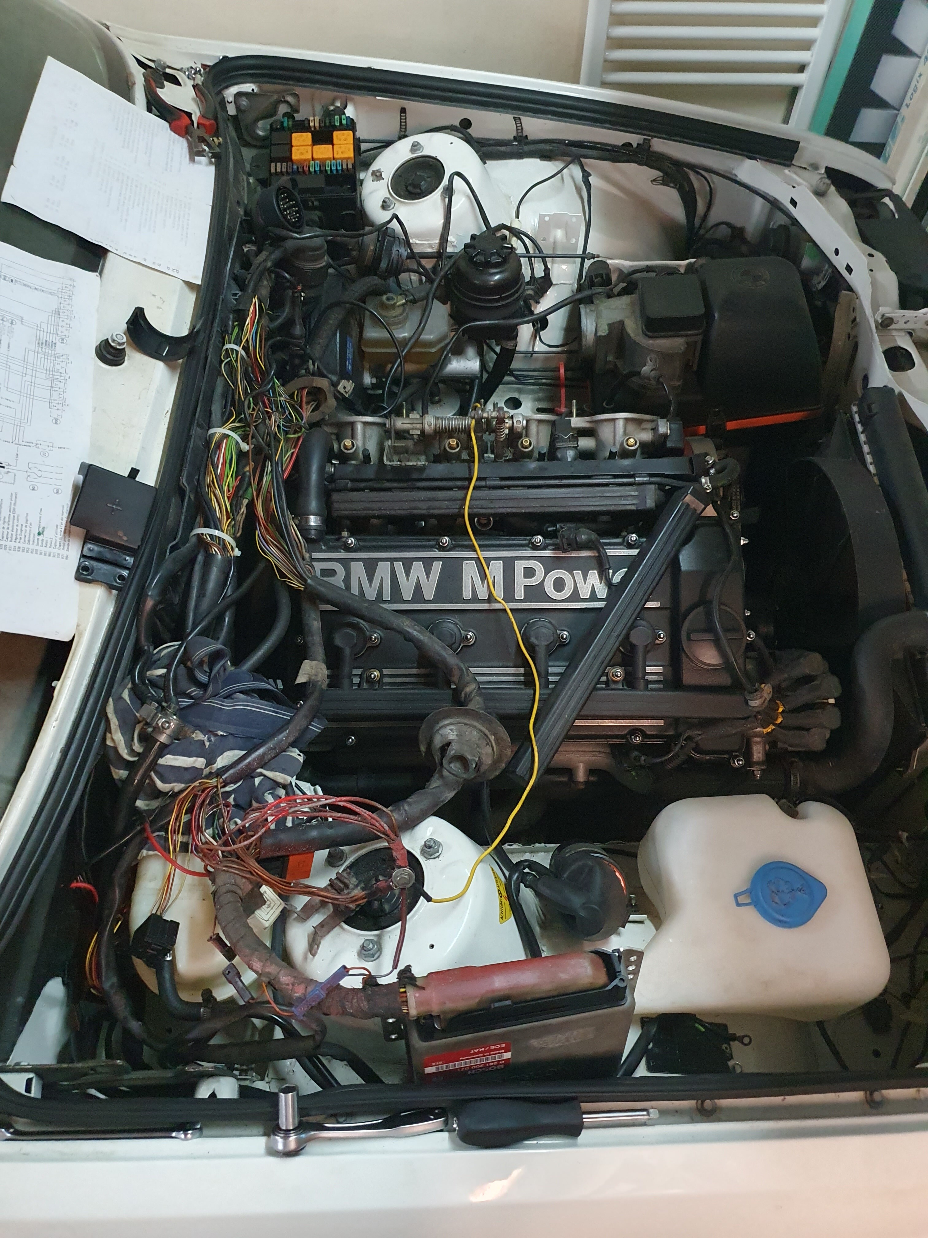

Pour info voilà à quoi ressemble mon compartiment moteur actuellement 🤯🤯🤯
effectivement ça va marcher moin bien…. d’après ce que j’ai trouvé, le relay 61361-388-911 remplace celui ci.
Les problèmes électriques… toujours un plaisir, profites en pour refaire tes masses. 😉

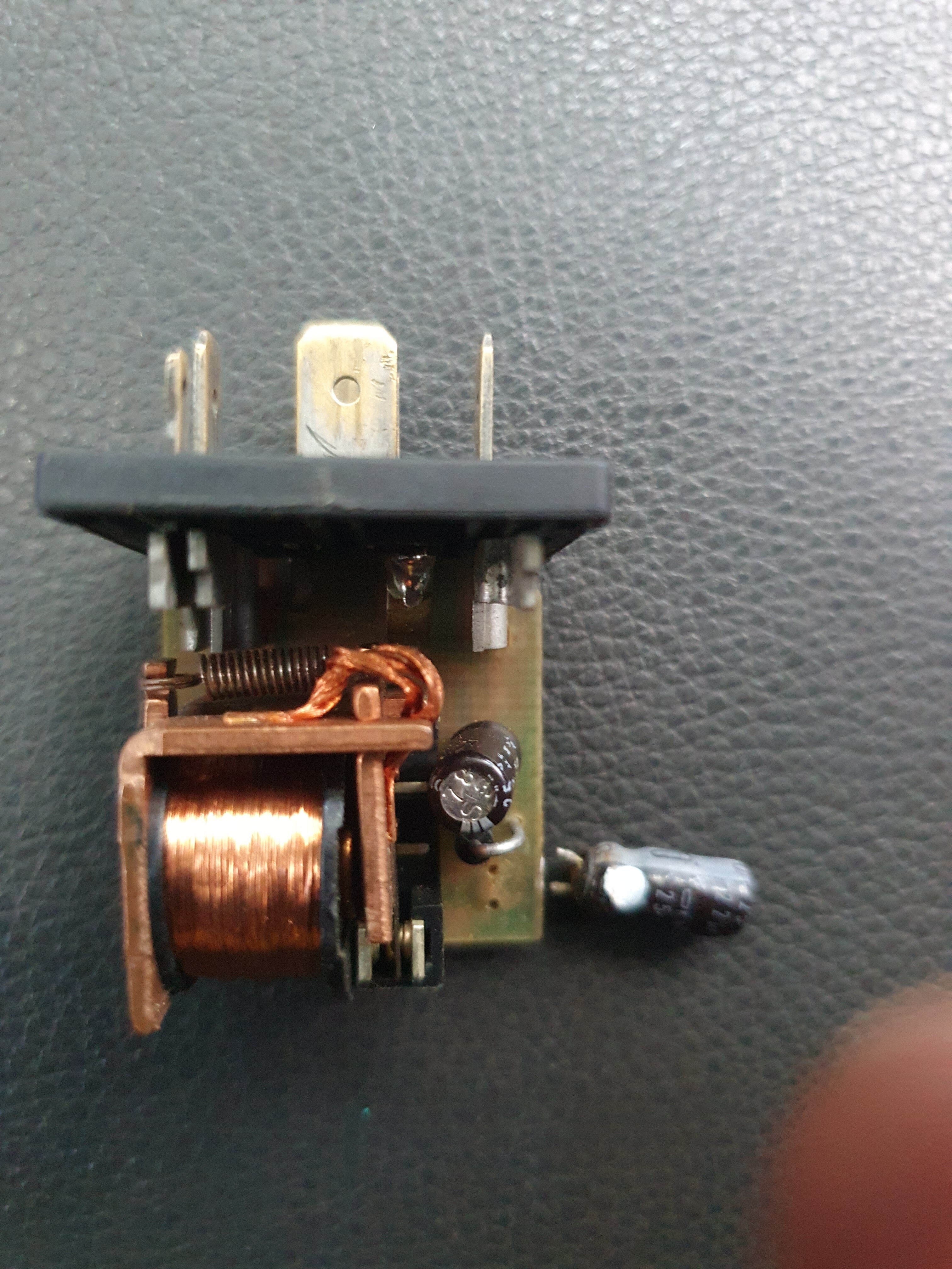

J'avais un relais de cette référence 61361388911, mais il fait sauter le fusible 9...
J'ai tout remonter mais toujours rien, j'ai également essayé de ressouder le condensateur qui était tombé du relais mais pas mieux.😥🤯

Il est connecte a quoi ce fil? déjà change le relais oui, ca coute que dalle.
Mais en general un relais qui deconne ne fait pas sauter le fusible, il n'enclenche juste pas.
