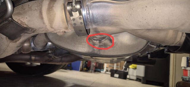

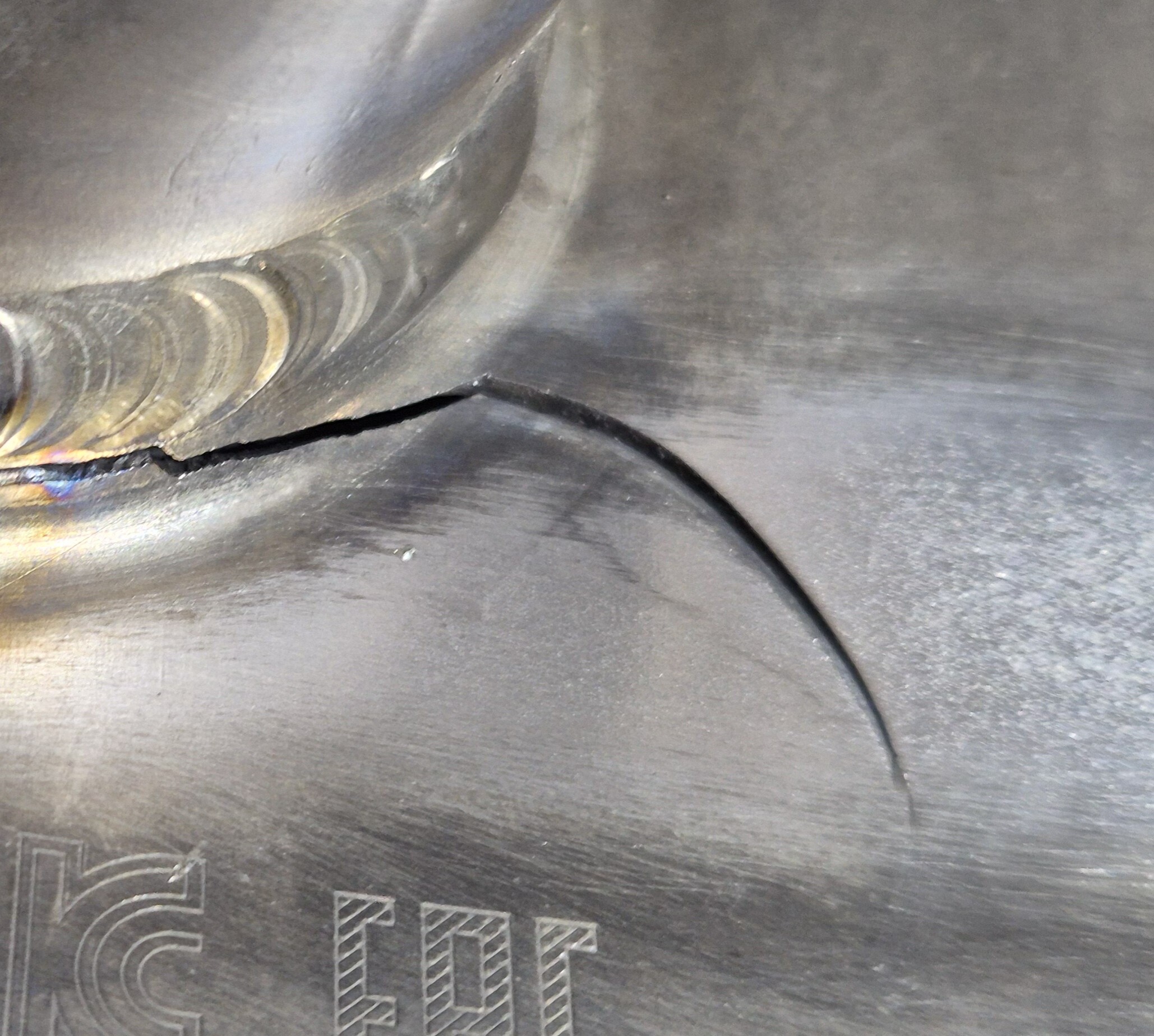

Elle fait un bruit de casserole au démarrage notamment, et lors de mon dernier controle technique, le technicien m'a montré le problème.
Une fissure sur le silencieux, un "cheveux" de 4cm sur le flan du silencieux. C'est LA maladie des pots M-Performance en titane.
Ma question: connaissez-vous un garage qui soude le titane (soudure de type TIG) (et qui peux ajouter des renforts?), plus particulièrement en ile-de-France?

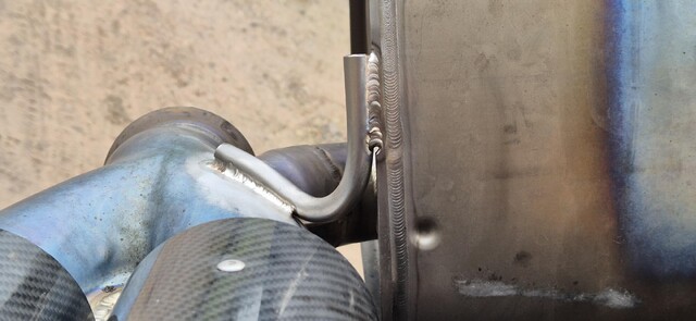

Salut

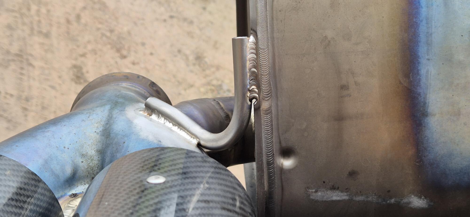

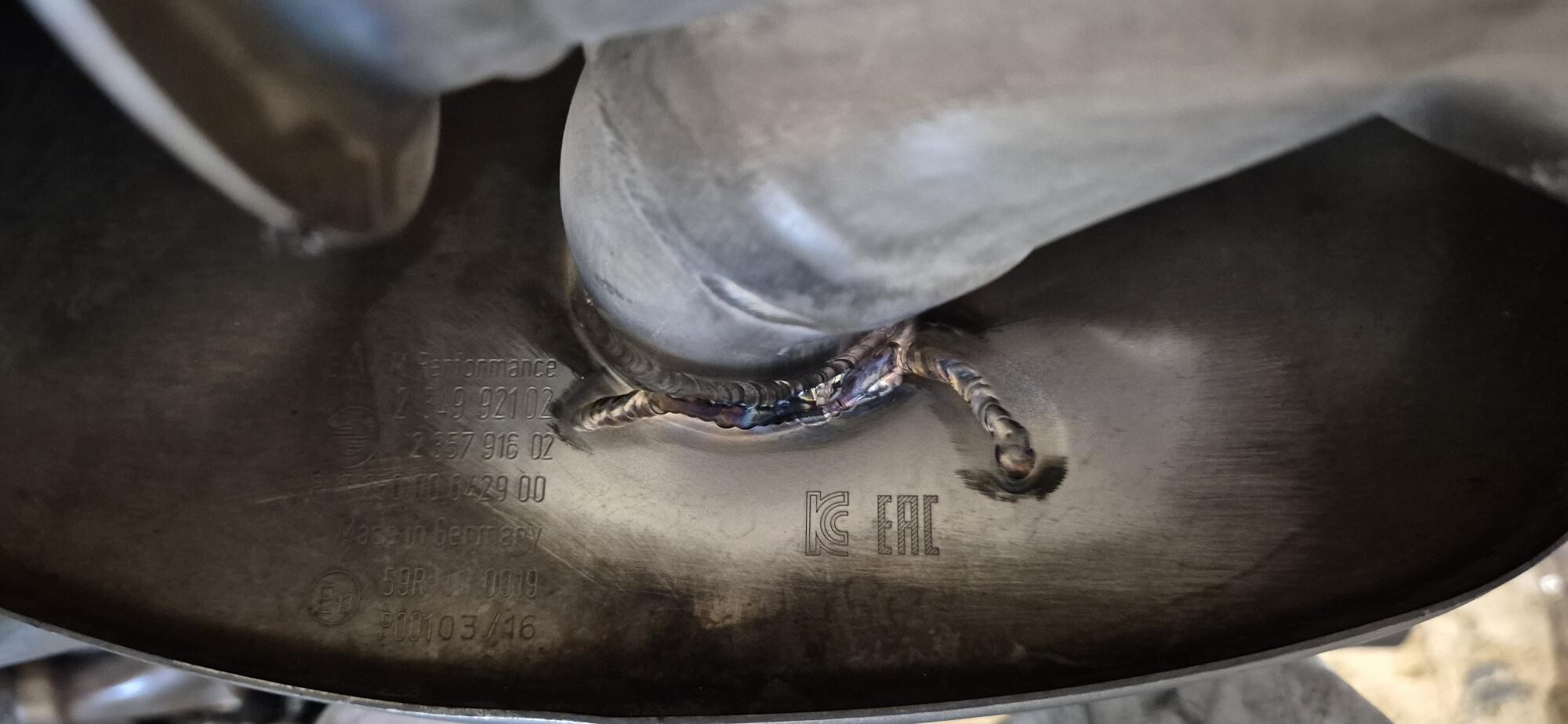

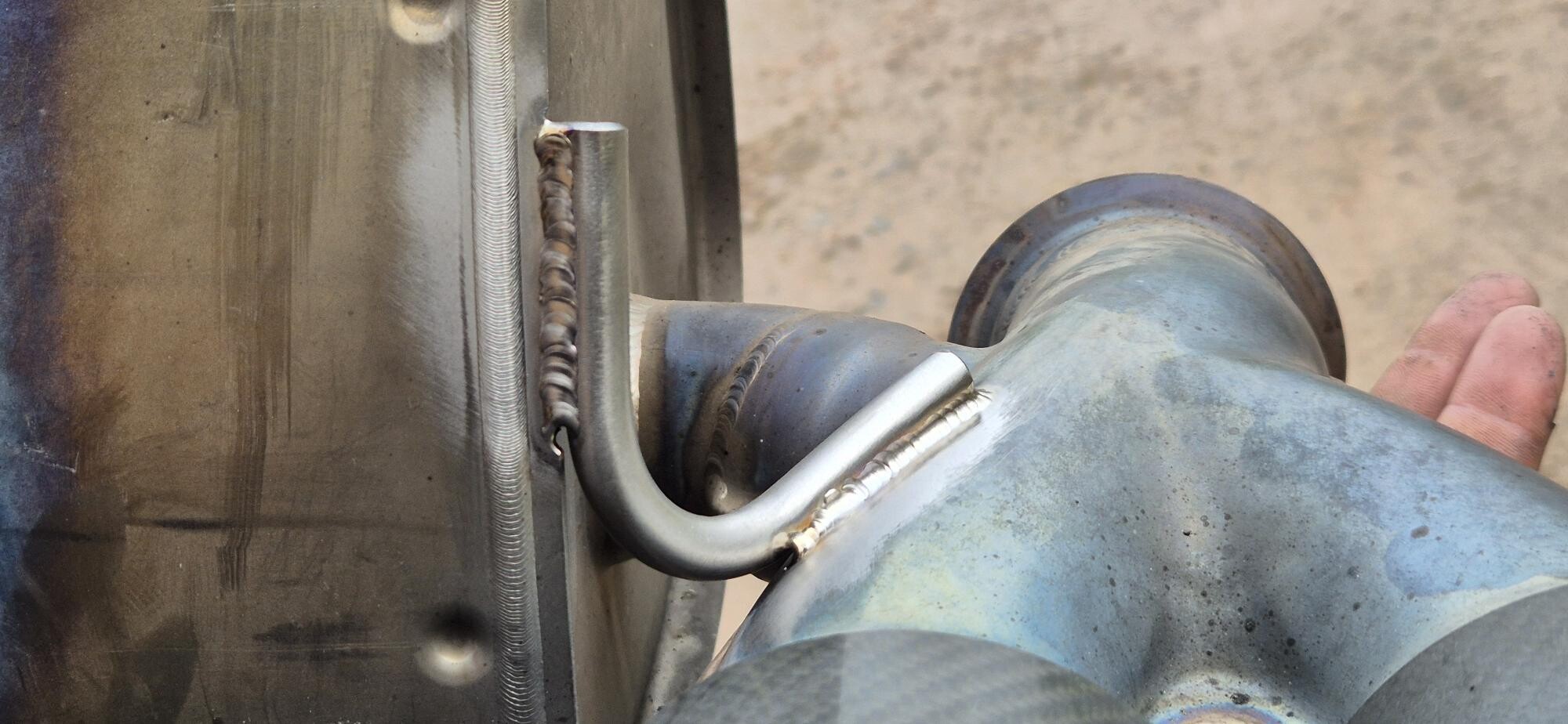

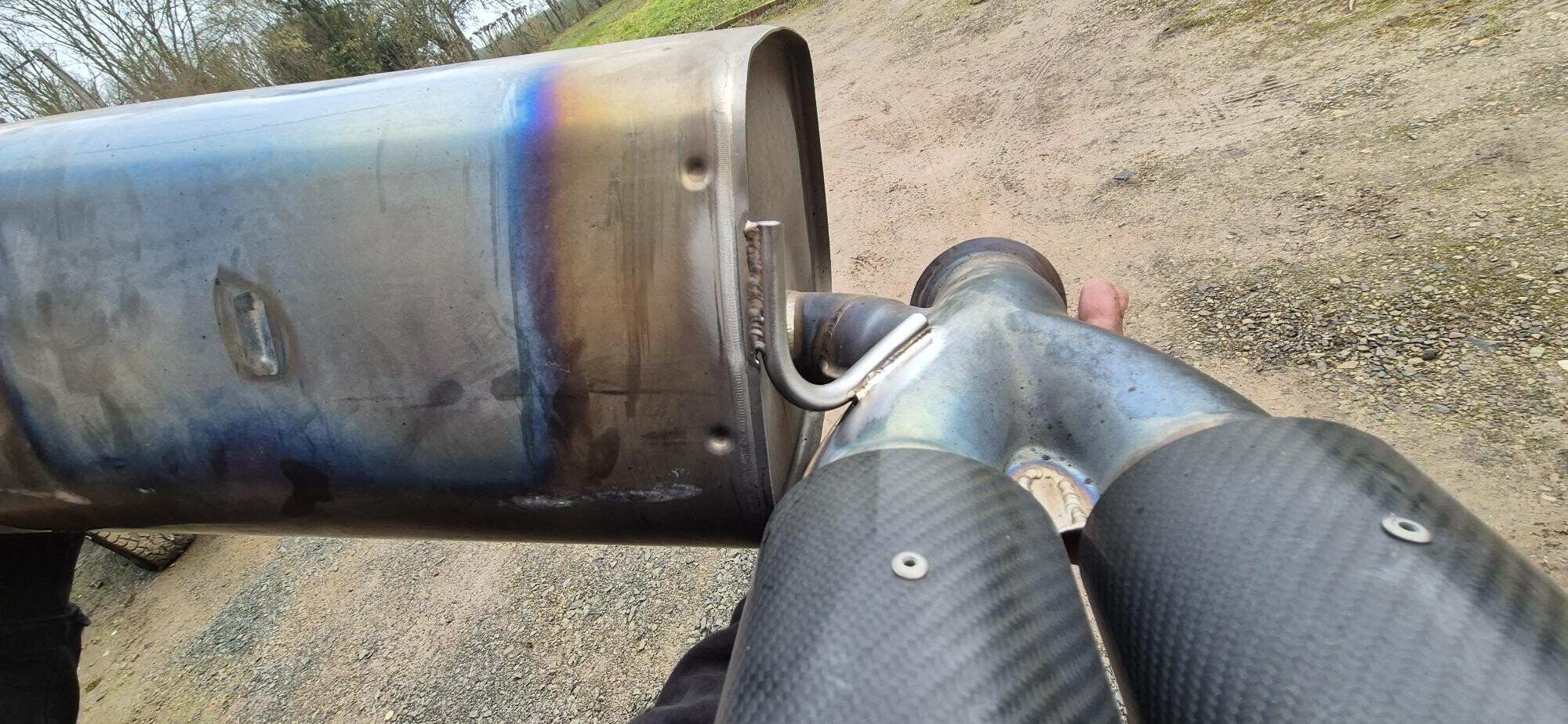

Si ça peut t'aider : j'ai fait réparer le mien  cette semaine  chez DKEXHAUST  ( il a une page Facebook & Instagram)  il est dans le 72 ( Sarthe) pas loin du Mans , j'ai mis 1h50 en temps de trajet  partant de Nantes , de Paris  ça doit pas faire beaucoup plus.
Kevin est très sympa , accueillant et prend le temps d'expliquer les choses  :
  • Durée d’intervention ça a pris environ 2 H  ( comprenant : la mise sur pont du véhicule , démontage de l'échappement , la soudure pour réparer la fissure , ainsi que l'ajout de tiges titane sur les 2 cotés pour renforcer l’échappement  et le fiabiliser pour que ça ne se reproduise plus)   je suis  arrivé à 8h et reparti vers 10 h
  • Prix : entre 150 et 200 € ( avec Facture)  selon gravité et état du silencieux et nombres de fissures
  • Garantie : pas  de limite dans le temps : il m'a indiqué que si une soudure venait à rompre : il prendrait en charge
Pour tout autres info : prendre contact avec Kevin
Quelques photos du avant/après et des tiges titanes qui ont été rajoutées pour régler définitivement le problème
Modifié par kems
