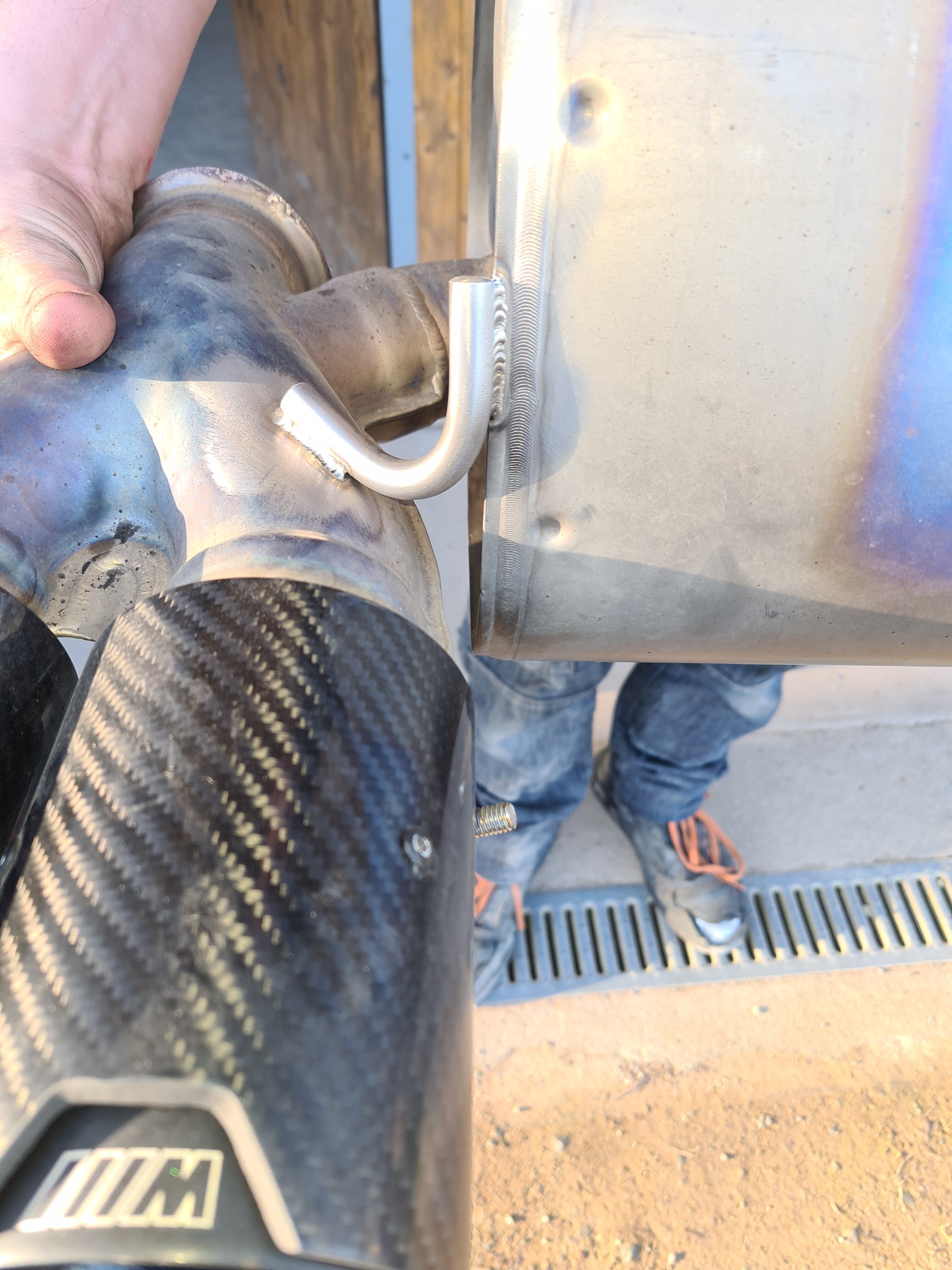

    Bonjour à tous, petit retour de la réparation et renfort de mon silencieux MPerformance, merci encore à @kems pour le contact 👍 Arrivé ce matin chez DKexhaust à 8h et Kévin a terminé à 9h15. Trav

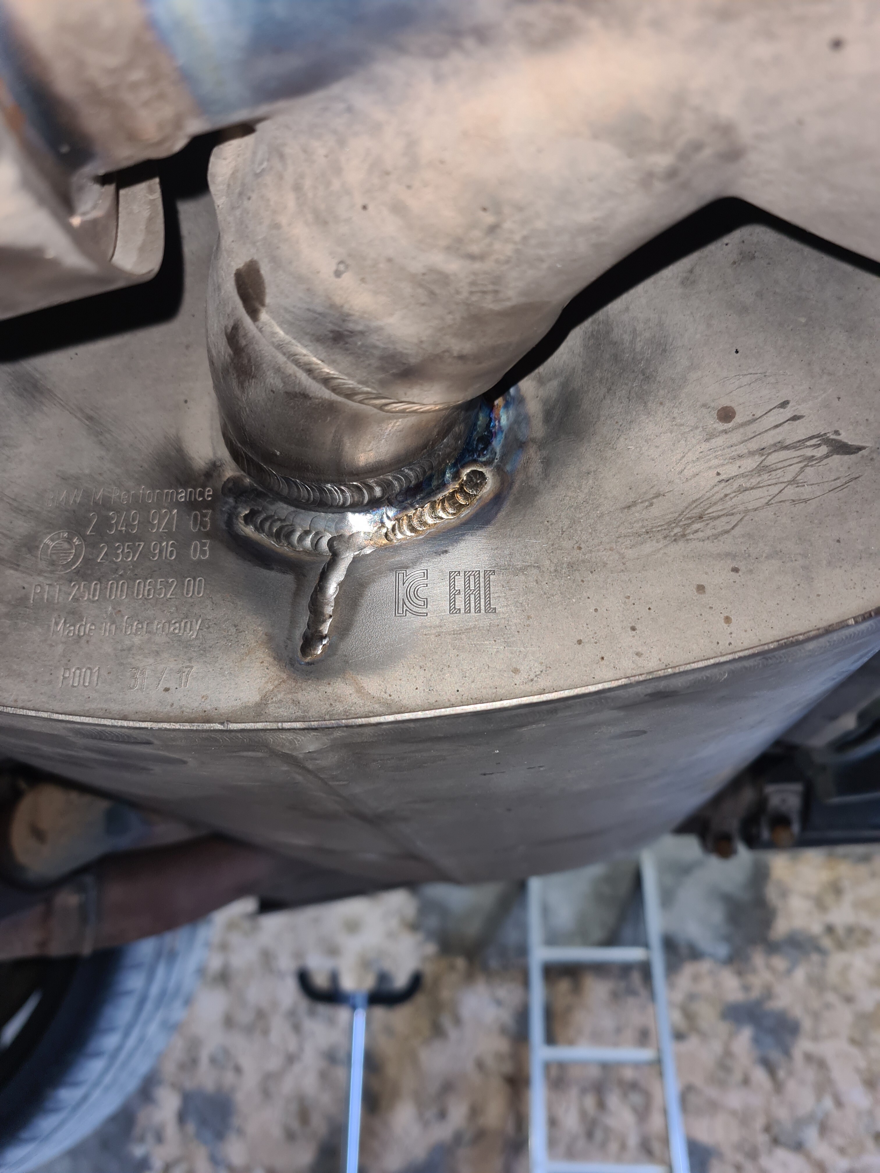

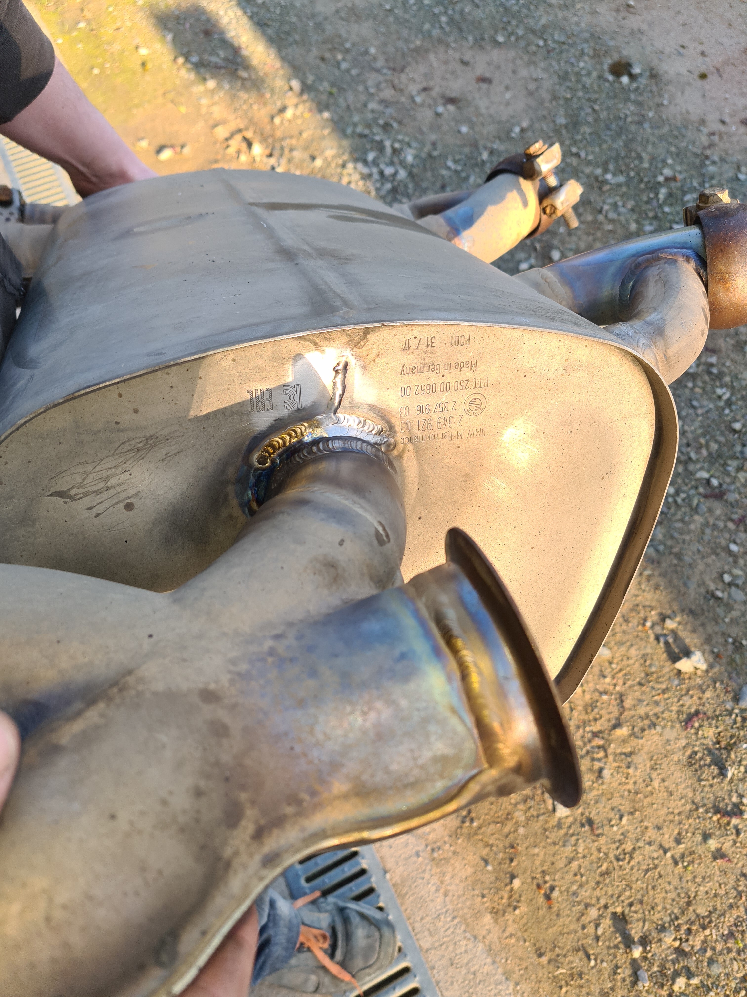

Arrivé ce matin chez DKexhaust à 8h et Kévin a terminé à 9h15. Travail rapide, très propre et tarif très compétitif, plus aucun bruit de casserole au démarrage 👍
Je vous laisse constater sur les photos:
Si ça peut intéresser quelqu'un, il répare également le système de clapets d'origine.
A+

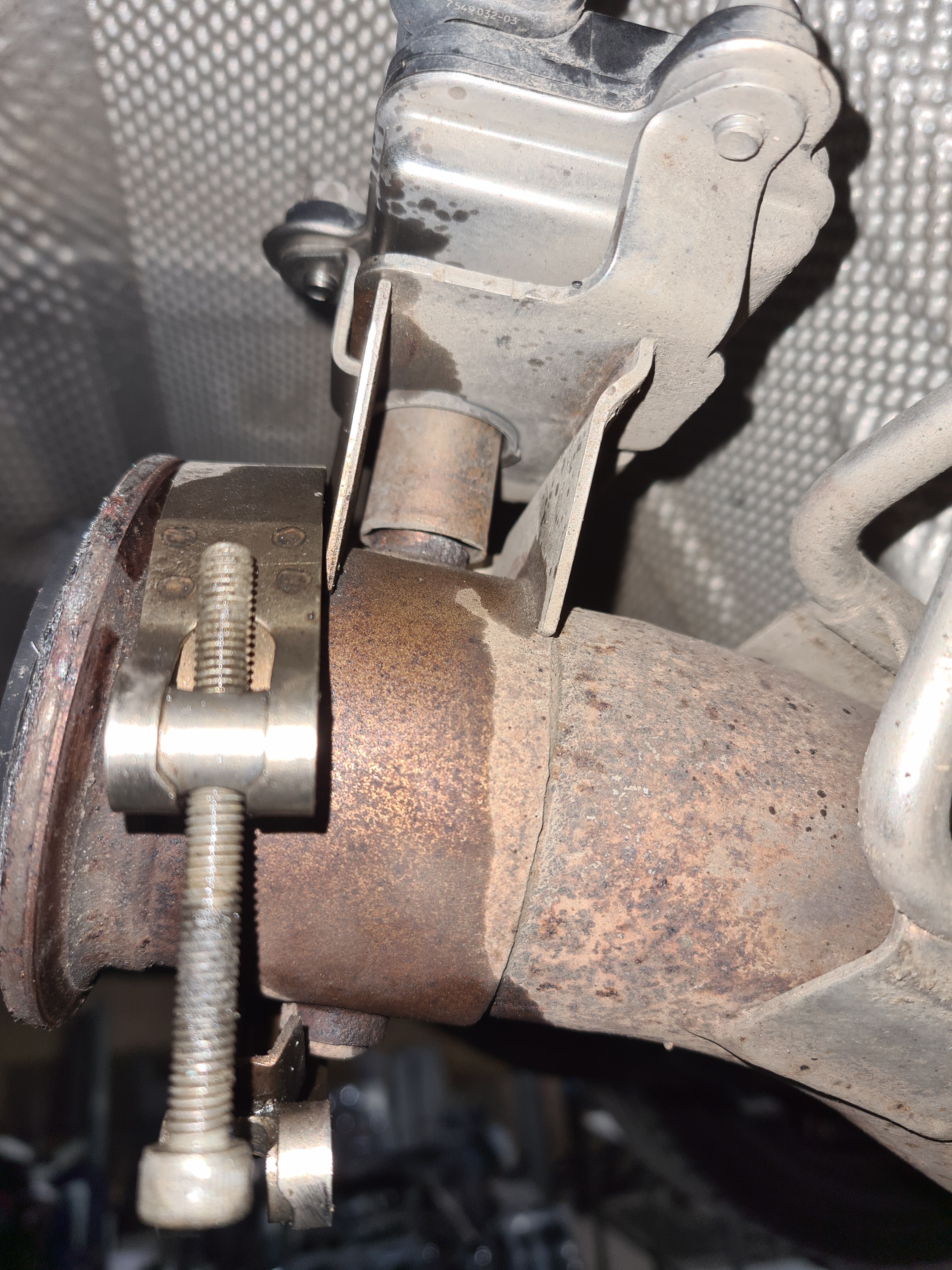

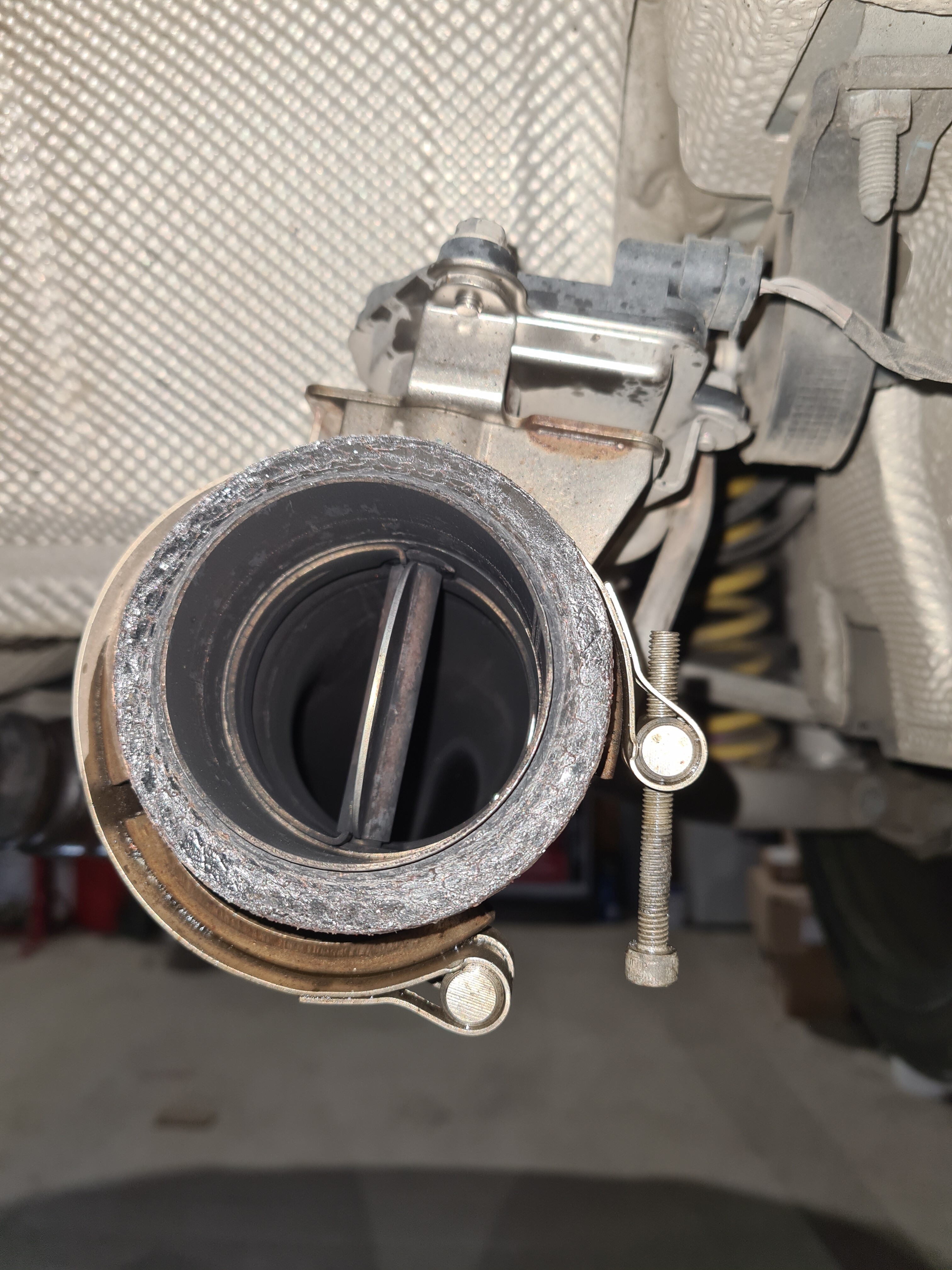

salut @JM33, je ne sais pas si tous les systèmes de clapets sont les mêmes sur les ///M
Je lui ai demandé pour le mien au cas où ça arrivait un jour, pas de jeu pour le moment.
De mon côté, c'est ça:
À mon avis il doit pas y avoir 50 modèles .
Apparemment d'après le retour des membres concernés ce serait l'axe qui prendrait du jeu et qui ferait vibrer le clapet .
Donc si il y a une solution pour réparer sans tout changer je crois qu'il va avoir des clients .... 🤣🤣
Grave bon a savoir , elles sont toutes concernées par ce pu... de problème

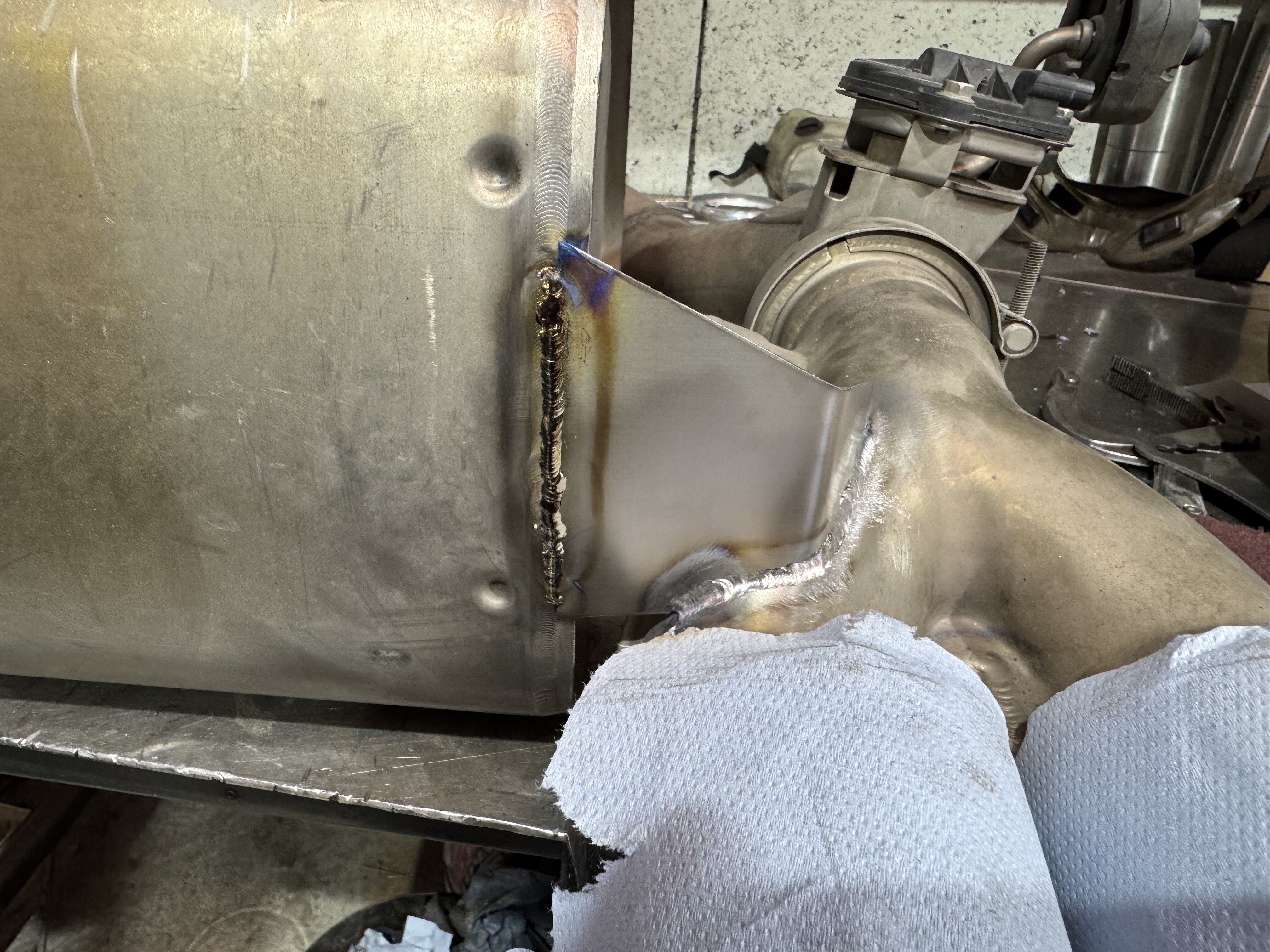

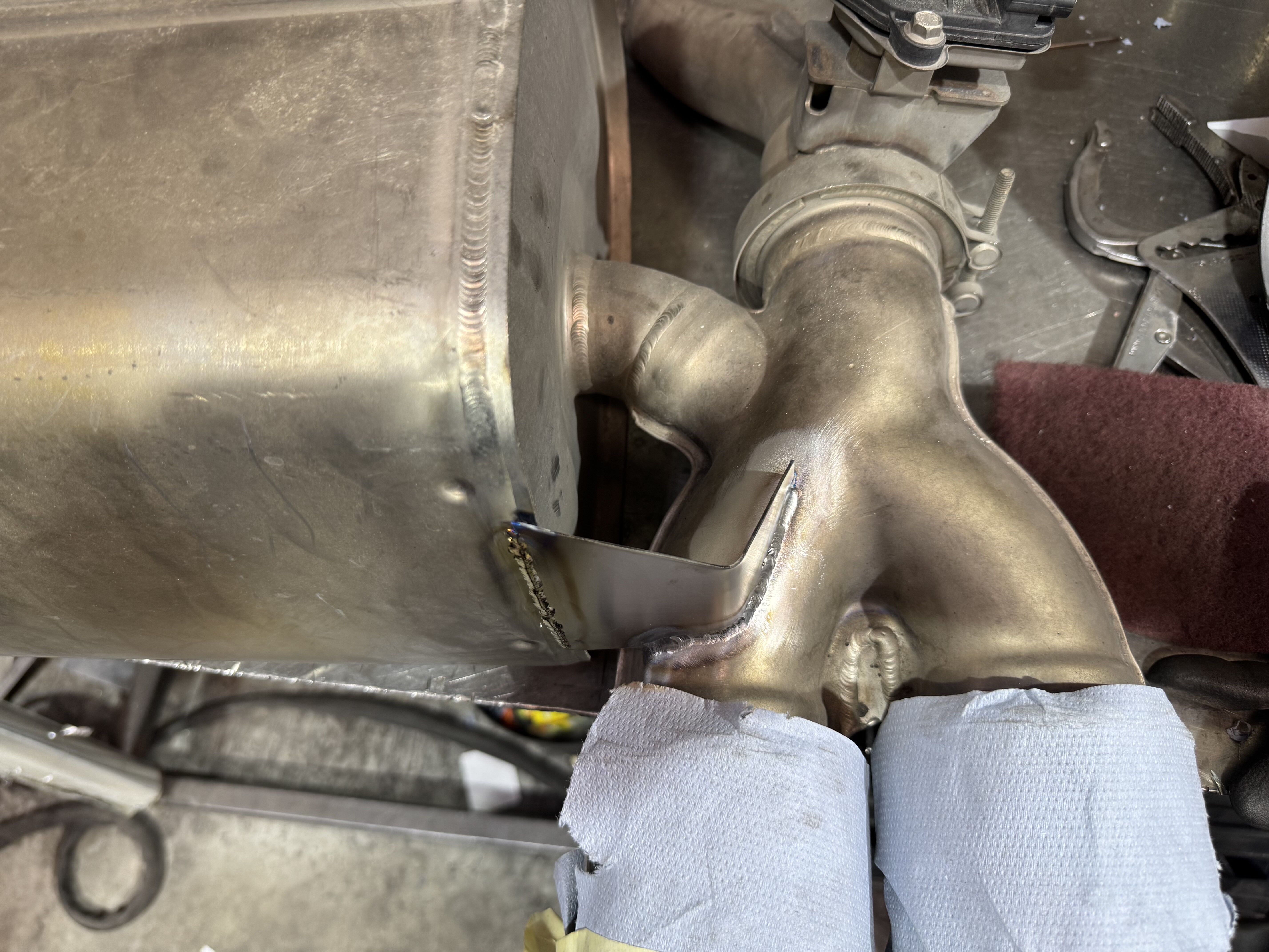

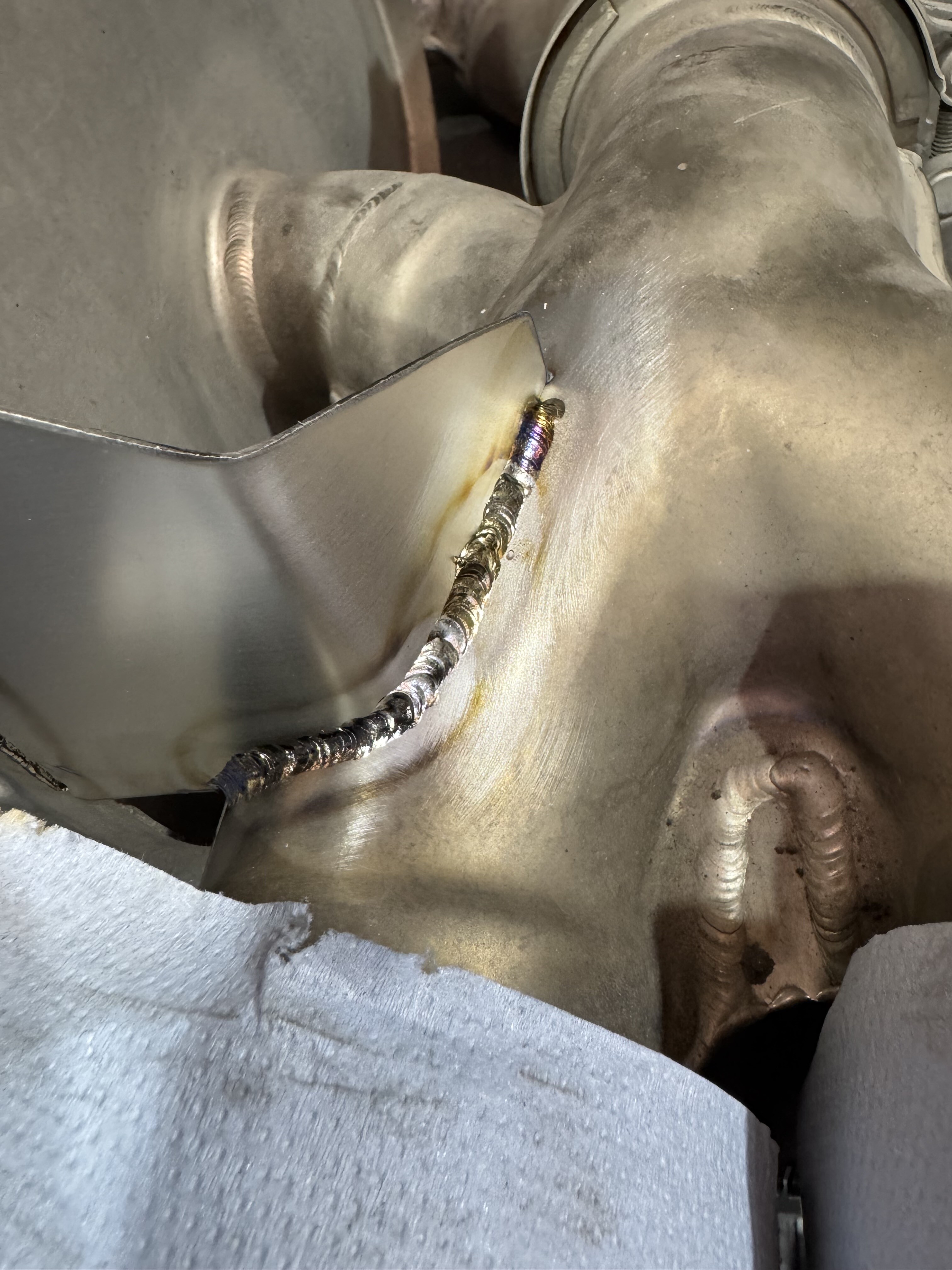

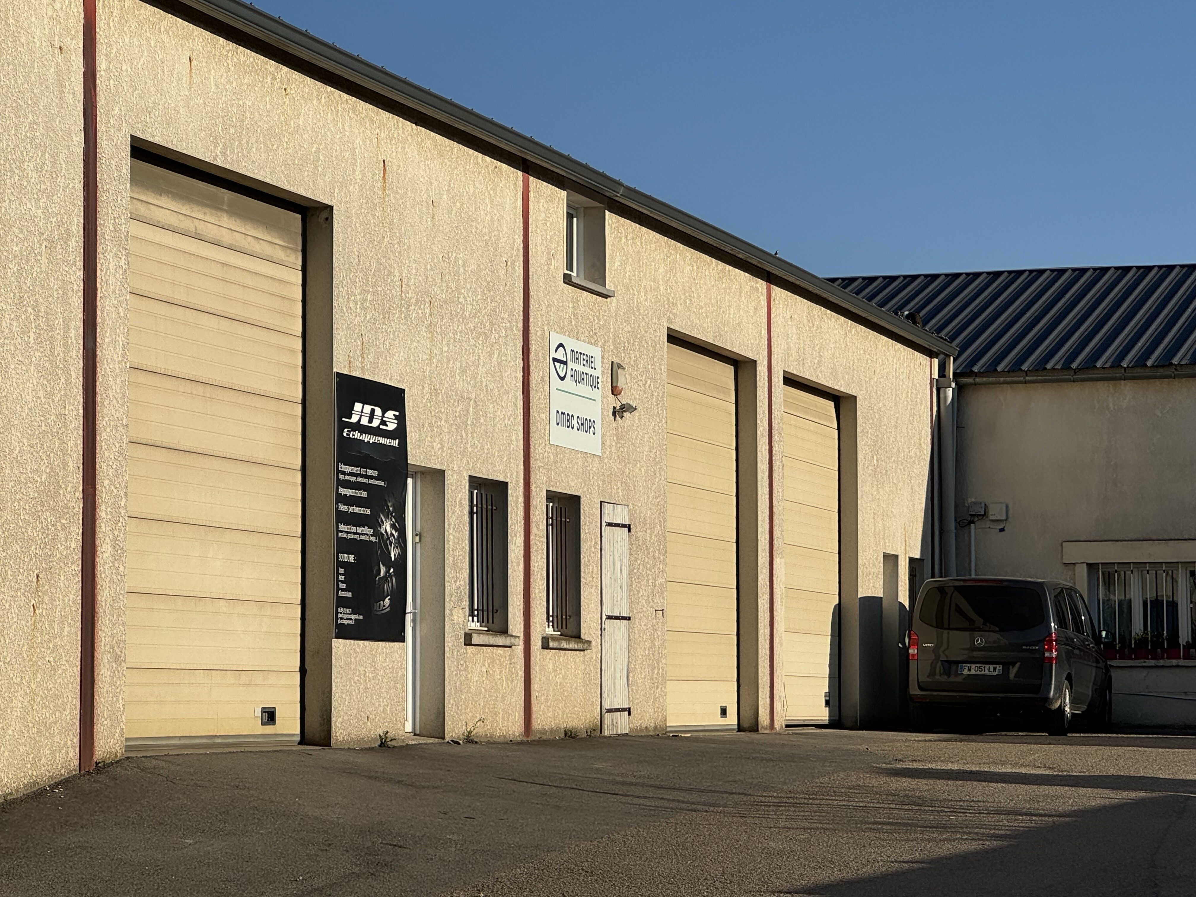

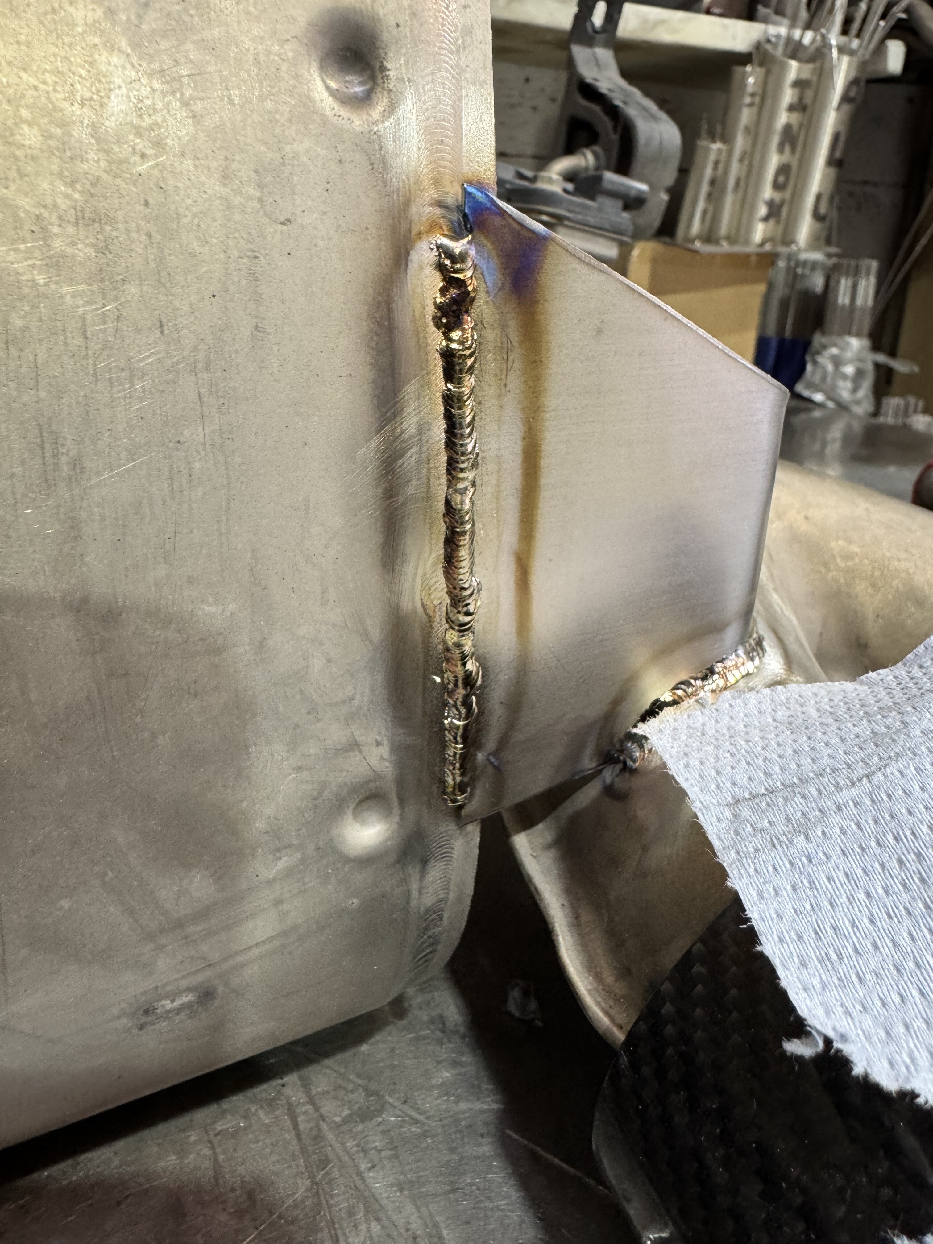

Programme du jour: réparation et renfort du silencieux Mperformance chez JDS Échappement dans le 77, moins d’1h depuis chez moi.
Merci à Jeremy d’avoir accepté le rendez-vous un samedi.  Il le fait de moins en moins.
super accueil avec café et croissants.
je suis parti avec un véhicule de prêt pour aller me balader. après 2 heures le travail était terminé.
Resultat: travail soigné : les sorties Carbon ont été protégées et nettoyées, et les soudures et renforts effectués.  Je ne m’y connais pas en Soudures mais au moins c’est fait et il était temps ! Plus de bruit de casserole au démarrage non plus.  À voir après un vrai cold start demain matin.
ps: pour info Europbmshop lui envoie les clients qui ont besoin d’une réparation ou qui cherchent un échappement sur mesure.
IMG_1421.thumb.jpeg.184c7afdb877cad1276cf473794f88a3.jpegIMG_1604.thumb.jpeg.27ea8f5d88d3b246337295a5bea969a8.jpegIMG_1605.thumb.jpeg.d0a806751f897a81427b136307ff439a.jpegIMG_1606.thumb.jpeg.cb5996fe9096196fdbedad1787514cb5.jpegIMG_1610.thumb.jpeg.4770f0dd91830563415f5f3f08cbd2c6.jpegIMG_1613.thumb.jpeg.7a48d9494d5f0c5af73e295ea73b5a8f.jpeg

il y a 4 minutes, Vincent92 a dit :
je suis parti avec un véhicule de prêt pour aller me balader. après 2 bonnes heures le travail était terminé.

Parfait !!
Merci du retour .
Et donc à noter , encore une bonne adresse pour nos autos . 👍👍
Je confirme qu’au cold start je n’ai plus les bruits de vibration des clapets ou autre.

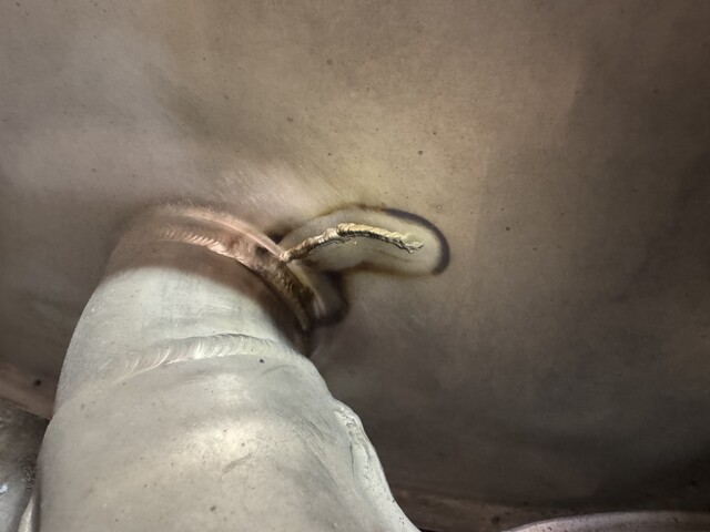

Bonjour à tous,
De mon coté, j'ai fait faire la réparation de mon pot chez MTR Motorsport à 1h au sud de Paris, le samedi 5 avril. Ils sont ouverts du lundi au samedi, très pros (spécialisés dans les échappements, de la préparation de course, de la reprogrammation), ils ont tout l'équipement pour faire toutes les réparations, et le parking est remplit de belles autos (malades, pour la plupart): M3, M5, RS3, RS4, RS5, RS6, qq protos, des Porsche, bref, c'est un musée à voir pendant qu'on répare votre auto!
Intervention en 1h30: soudage de la fissure et pose de renforts. Ils maitrisent bien le sujet.
Ils ont déterminé que j'avais aussi probablement une cloison dans le silencieux qui s'était détachée - la maladie se propage! - et que le bruit de casserole reviendrait. Et c'est sûrement ça: sur le retour, à chaud (40km), j'ai réentendu de GRRRRAAAAAOOOOIIINNN qui nous fait tiquer, mais bien plus court qu'avant - et j'ai fait cette réparation surtout pour éviter que ça ne s'empire. Ils ont testé les clapets, et n'avaient pas l'air de détecter une vibration.
Le bruit ne s'entend plus au démarrage, mais seulement quand la résonnance est la bonne (autour de 1400 tr/min), en 4e ou 5e. Pour réparer le silencieux, ils le démontent, creusent tout autour, et font la réparation à l'intérieur.
Bon courage à tous!
