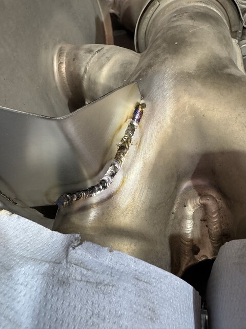

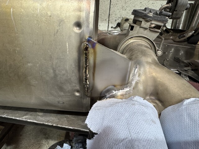

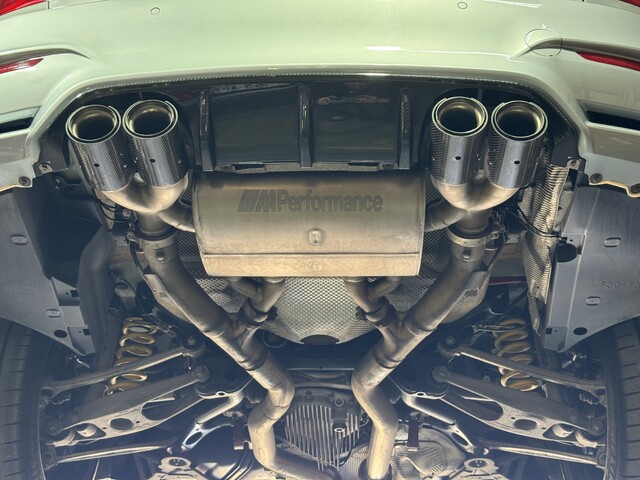

    Bonjour à tous, petit retour de la réparation et renfort de mon silencieux MPerformance, merci encore à @kems pour le contact 👍 Arrivé ce matin chez DKexhaust à 8h et Kévin a terminé à 9h15. Trav
