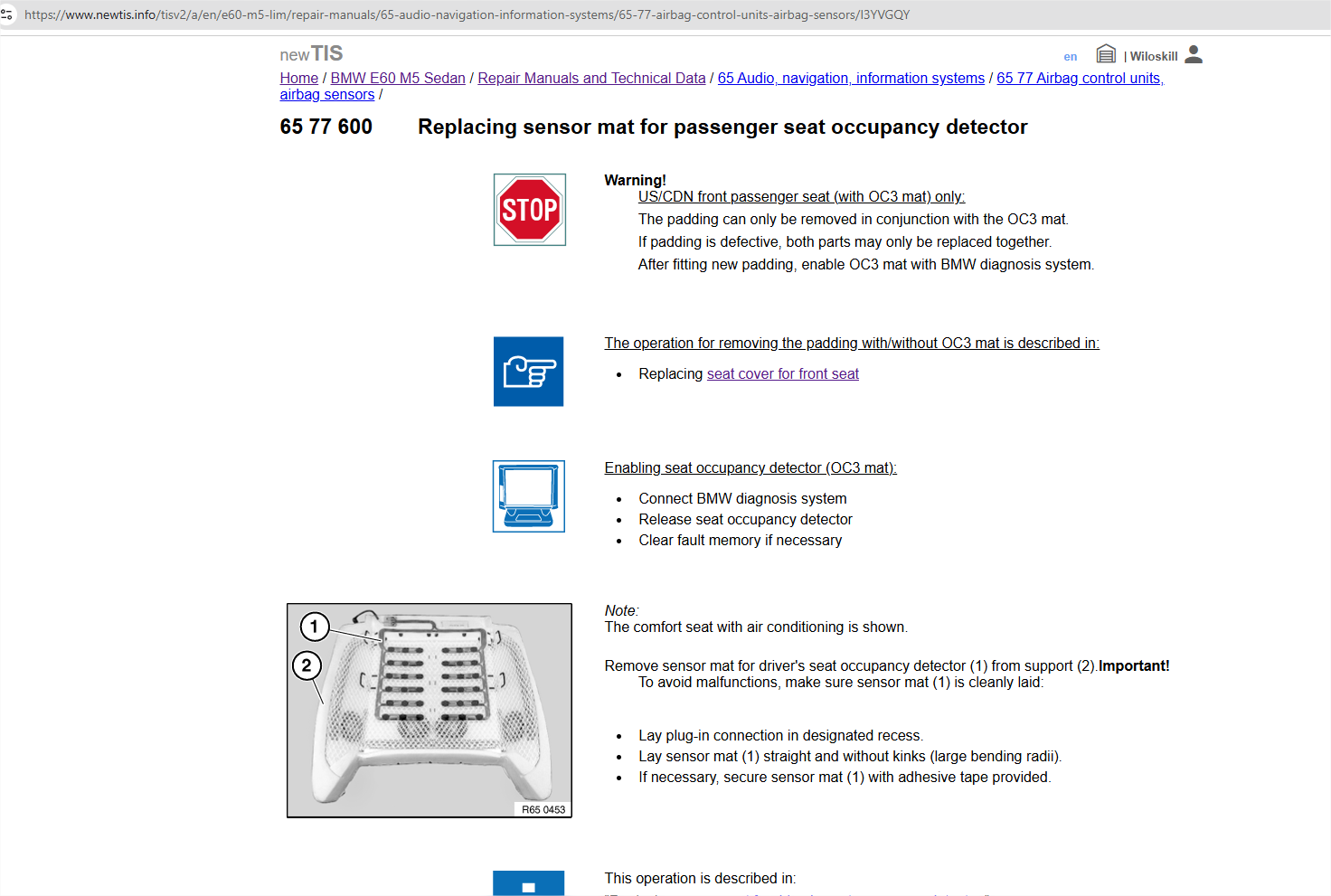

Posté(e) le 25 févrierle 25 févr. comment_1200763 https://www.newtis.info/tisv2/a/en/e60-m5-lim/repair-manuals/65-audio-navigation-information-systems/65-77-airbag-control-units-airbag-sensors/I3YVGQY
Posté(e) le 26 févrierle 26 févr. Auteur comment_1200852 Il y a 21 heures, wiloskill a dit : https://www.newtis.info/tisv2/a/en/e60-m5-lim/repair-manuals/65-audio-navigation-information-systems/65-77-airbag-control-units-airbag-sensors/I3YVGQY Ton lien me renvoie vers un "site closed" 😞

Posté(e) le 12 marsle 12 mars comment_1202476 Ils t'ont pris combien pour la reprog ? Je vais tester ça : Modifié le 12 marsle 12 mars par wiloskill
Posté(e) le 12 marsle 12 mars Auteur comment_1202477 De mémoire vers les 100 euros (ça fait cher la ligne de code)
Posté(e) le 12 marsle 12 mars comment_1202478 il y a 10 minutes, yepaah a dit : De mémoire vers les 100 euros (ça fait cher la ligne de code) Surtout que tu peux le faire toi même.
