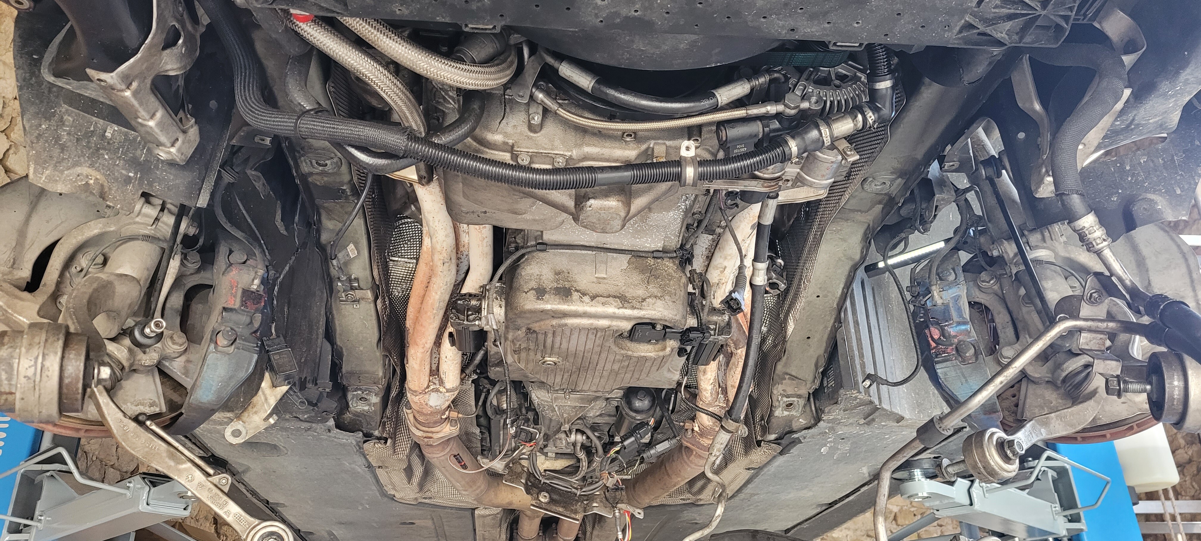

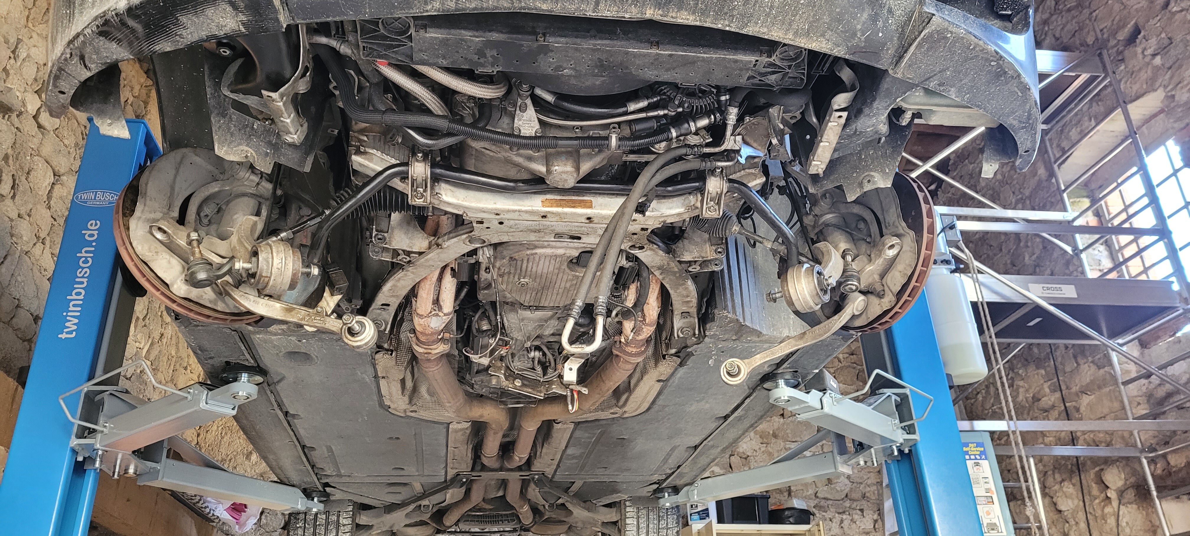

J'ai récupéré une M5 E60 d'un pote qui venait "apparemment" de sortir de révision et après 400km, claquement moteur.
J'ai prévu de documenter au maximum mon intervention pour vous partager l'expérience.

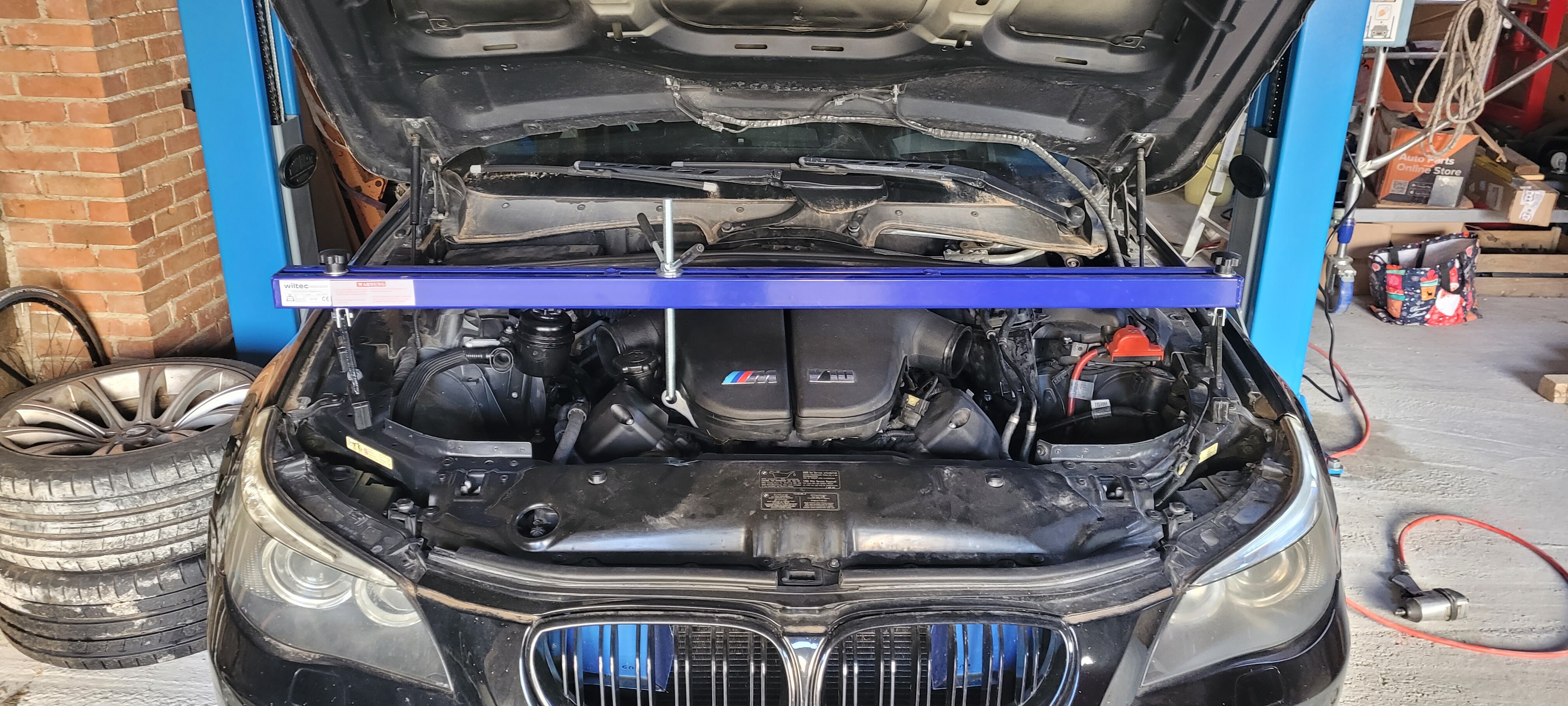

J'ai donc réceptionné l'auto, monté sur le pont et commencé le démontage pour découvrir plusieurs choses :
  • rotules de direction fatiguées
  • bras inférieur avant fatigués
  • bras supérieur avant fatigués
  • manque la clavette plastique pour le guide de la colonne direction
  • 2 vis du berceau non serrées
  • une vis d'assemblage boite de vitesse/carter d'huile trop longue (je pense intervertie avec une autre vis de boite)
  • manque 2 vis au carter d'huile
  • plusieurs vis du carter d'huile ne sont pas serrées au couple
  • montage du carter d'huile avec de la pâte à joint (ils n'ont pas changé le joint metal)
  • jeu important sur une des bielles et au démontage, maneton + bielle abimé donc HS
Travaux et photos à suivre.

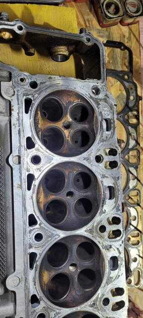

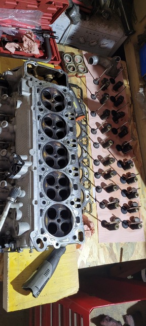

    Boite/moteur separé et berceau remis sur la caisse pour remettre sur ses roues afin de libérer le pont.
  • Nouvelles de la journée. Déculassage du banc 1 OK : Sortie de l'ensemble des bielles/pistons, donc sauf la bielle qui a coulé son coussinet, tout le reste du bloc semble propre (pas encore fait de ph

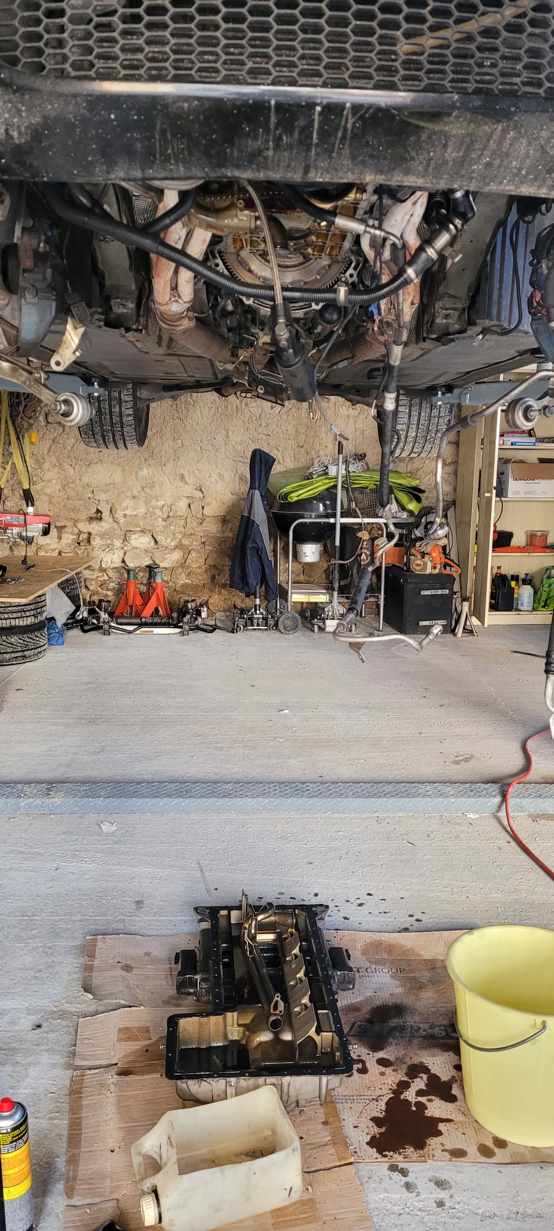

J'avoue avoir un doute sur ce que ce véhicule a vraiment vécu et de forte chance qu'un garage incompétent est fait ça au black, en tout cas à la vu du coussinet de bielle, le moteur a tourné quelques kilomètres avec le clac clac ce qui n'a clairement pas arrangé les choses.
Parce que malheureusement le tourillon est bien trop attaqué pour être rattrapable en l'état, donc vilebrequin à changer.
Et la root cause de ce problème, c'est que le chapeau de bielle n'a pas l'air de correspondre à la bielle, donc je verrai au démontage du bloc complet si il y a eu un inversement ou si le mec a été capable de perdre le chapeau de bielle et a été nous mettre un autre chapeau de bielle en se disant ça passerait crème.... mais non.
Donc prochaine étape, sortir le bloc/boite de la voiture pour désolidariser l'ensemble et démonter le moteur afin de voir ce qui est sauvable sachant que j'ai un vilebrequin de S85B50 et 11 bielles/pistons en spare parts pour pouvoir remonter tout ça.
Donc changer le vilebrequin, changer la bielle/chapeau de bielle défectueux en gardant le piston/segmentation, avec un peu de chance, on arrivera à s'en sortir, en espérant que les autres paires bielle/chapeau de bielle correspondent bien.

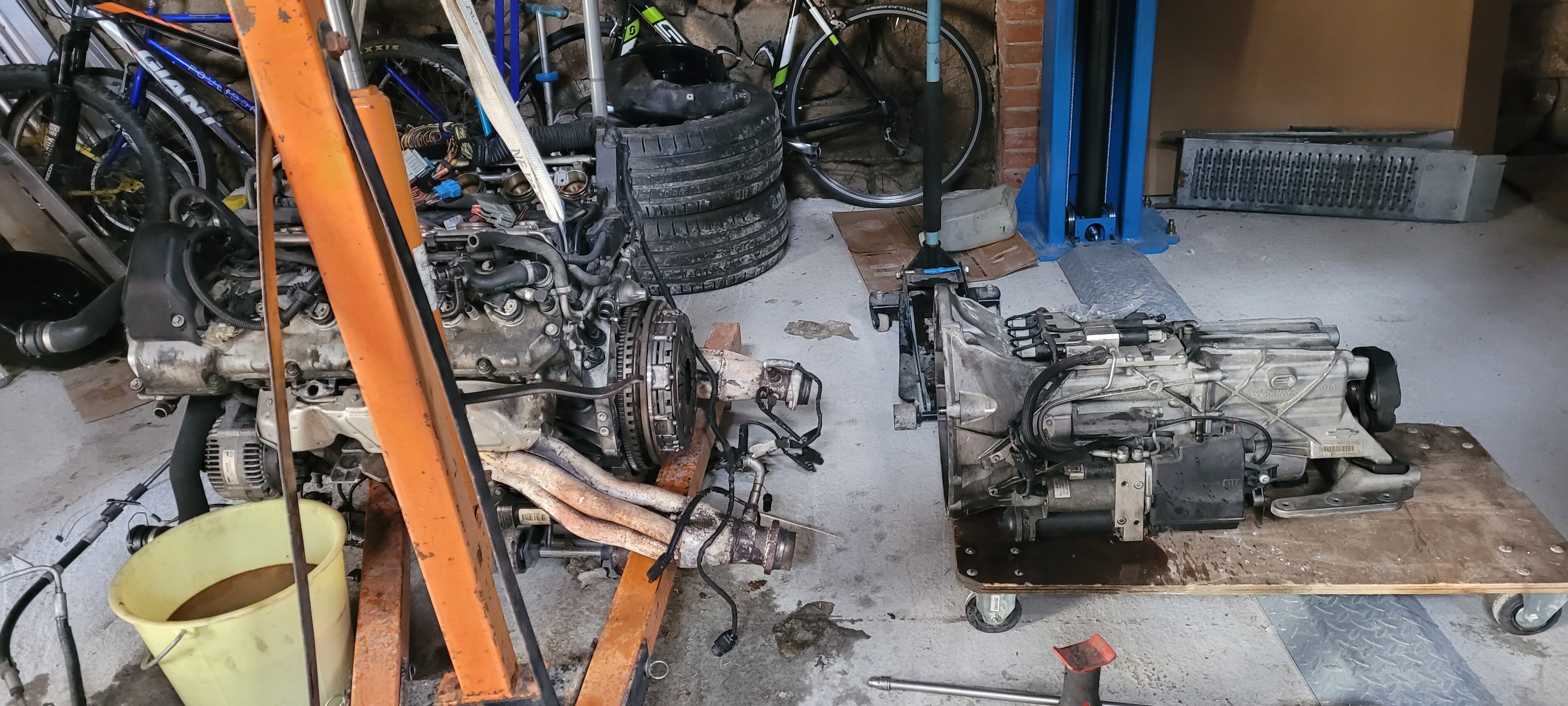

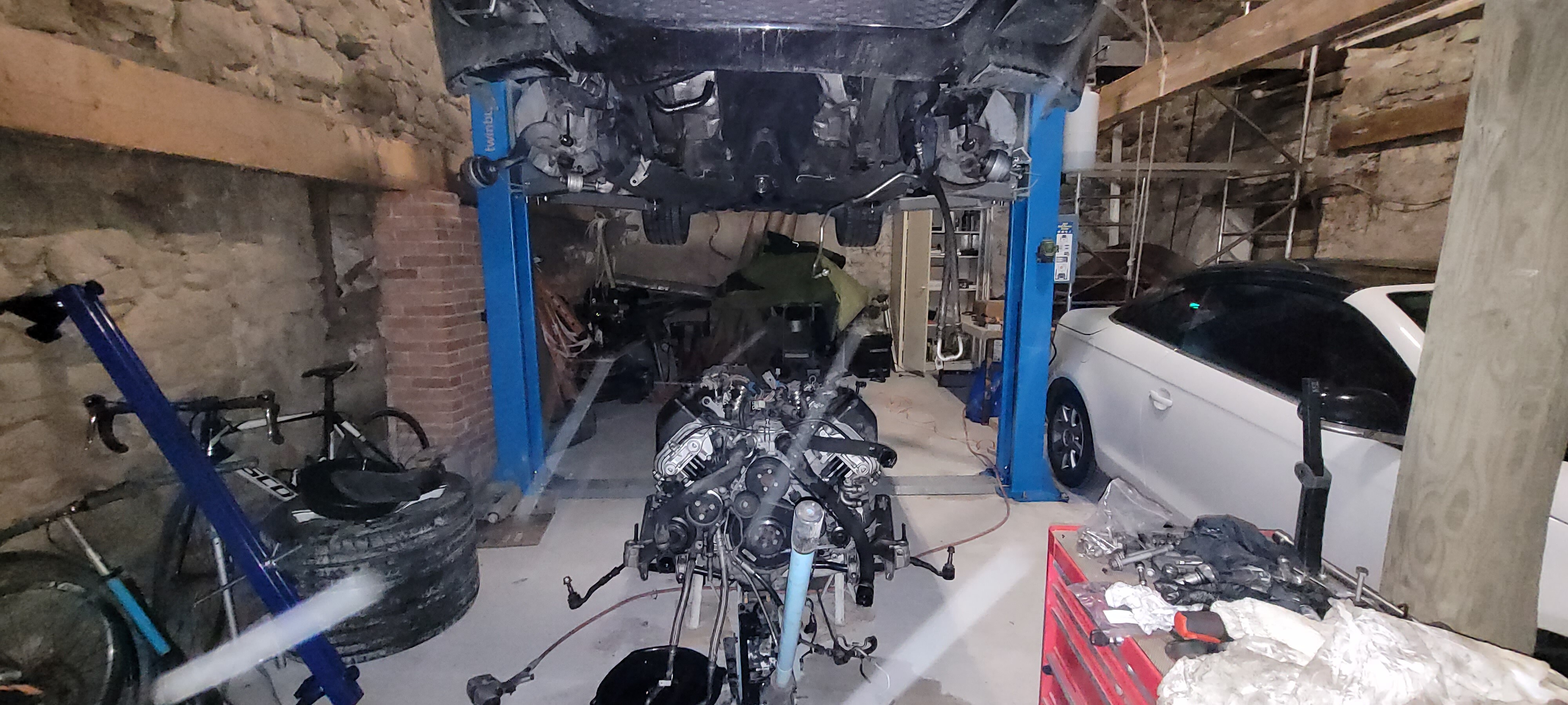

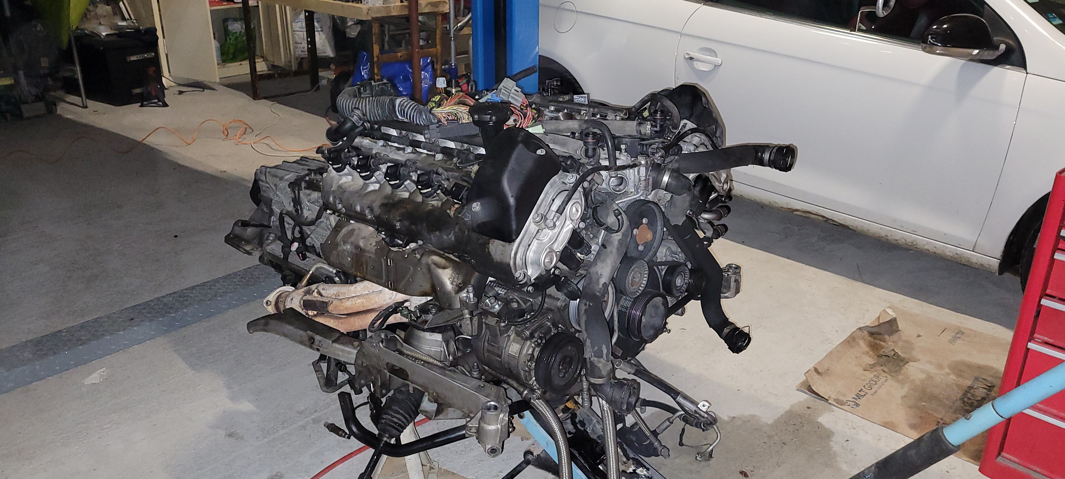

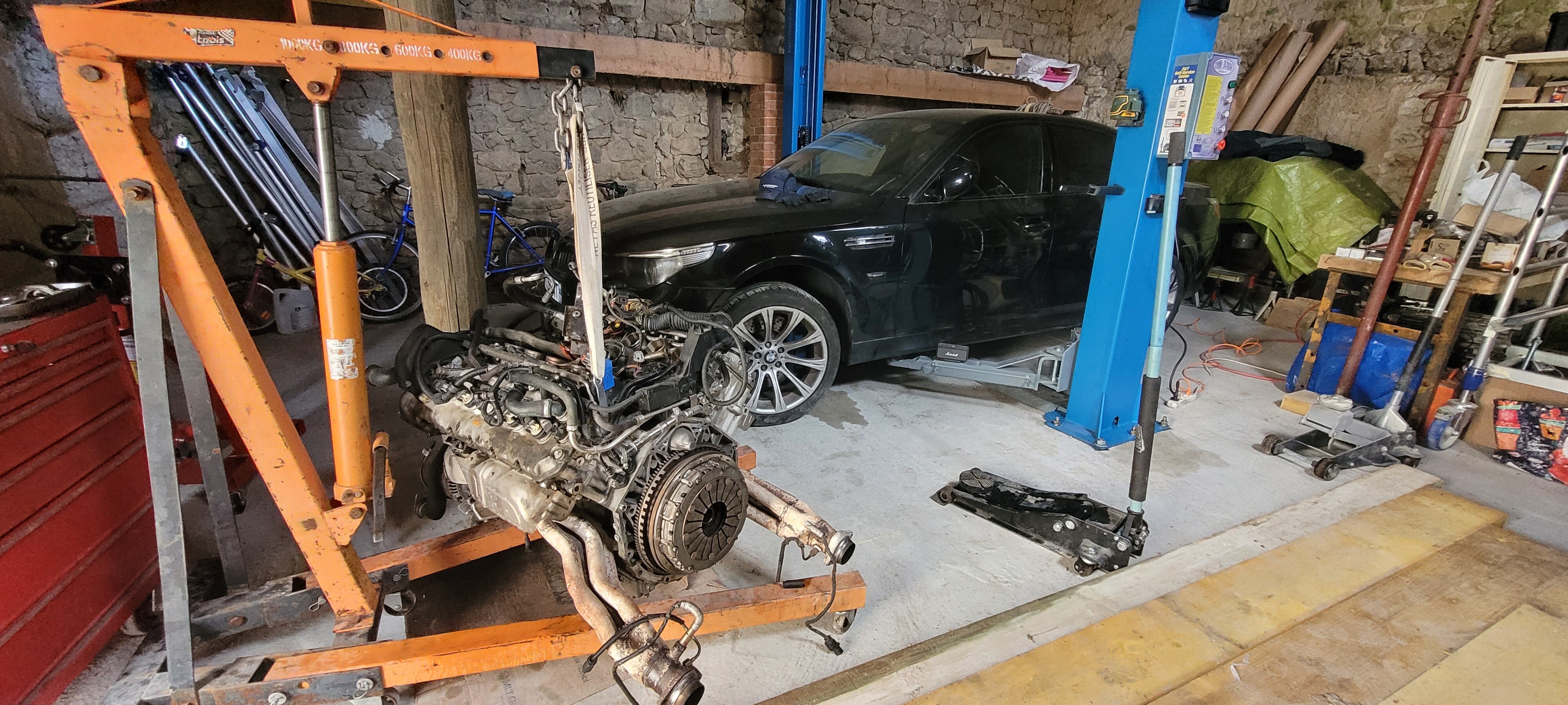

J'ai sorti le moteur/boîte en 2h (j'ai pris mon temps pour m'assurer que j'avais bien démonté tout ce qui devait l'être.
comment_1201702
Il y a 10 heures, Slysio a dit :
Pas trop galère tout seul ? Ou tu t'es fait aider ?
J'étais avec mon père, c'est surtout utile pour quand tu montes le pont que l'autre personne fasse le tour en même temps pour s'assurer que tout est bien libre de passage.
comment_1201763
Modifié par wiloskill

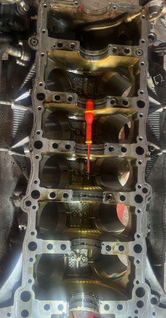

Le 06/03/2025 à 19:42, wiloskill a dit :
Tu as pu déposer le vilebrequin pour voir l'état des manetons?
Pas encore eu le temps de démonter le moteur, je l'ai posé sur son support moteur d'atelier mais vu le poids du bébé, c'est pas simple à tourner, mais je vous tiendrai au courant avec photo du démontage. Là j'ai juste enlevé le kit embrayage, l'alternateur et le compresseur de climatisation. Je vais commander la douille torx longue pour démonter le volant moteur.

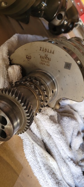

Il y a 1 heure, wiloskill a dit :

Le 08/03/2025 à 19:16, wiloskill a dit :

Tu verras les vis du volant moteur ne sont pas parfaitement alignées avec les trous, c'est bizarre mais c'est comme ça.
