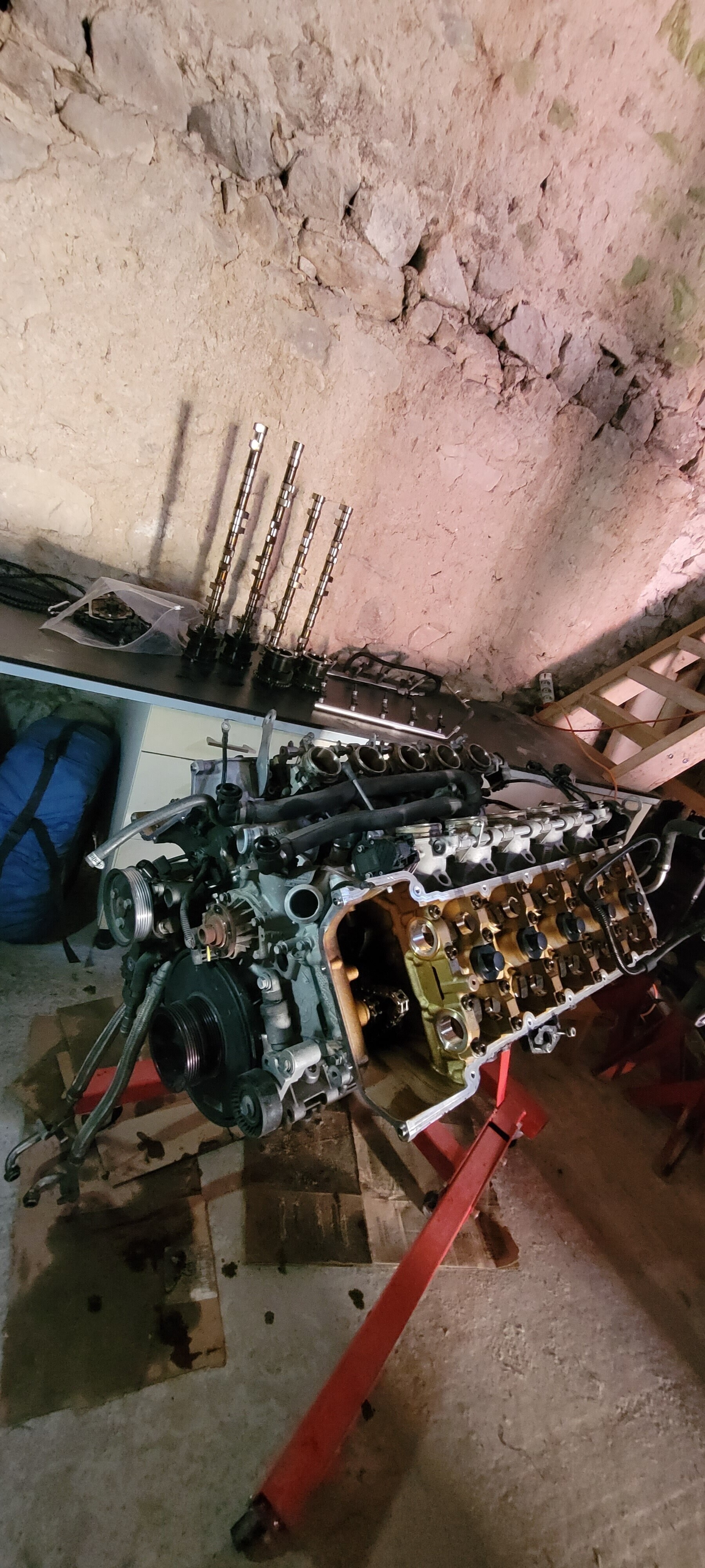

Aujourd'hui très petite avancée sur le démontage, j'ai tombé le carter d'huile, le volant moteur, le faisceau sur le moteur, les couvercles de culasse.
Il me reste à comprendre le calage des aac par rapport aux vanos pour le démontage (j'ai l'outillage bmw)

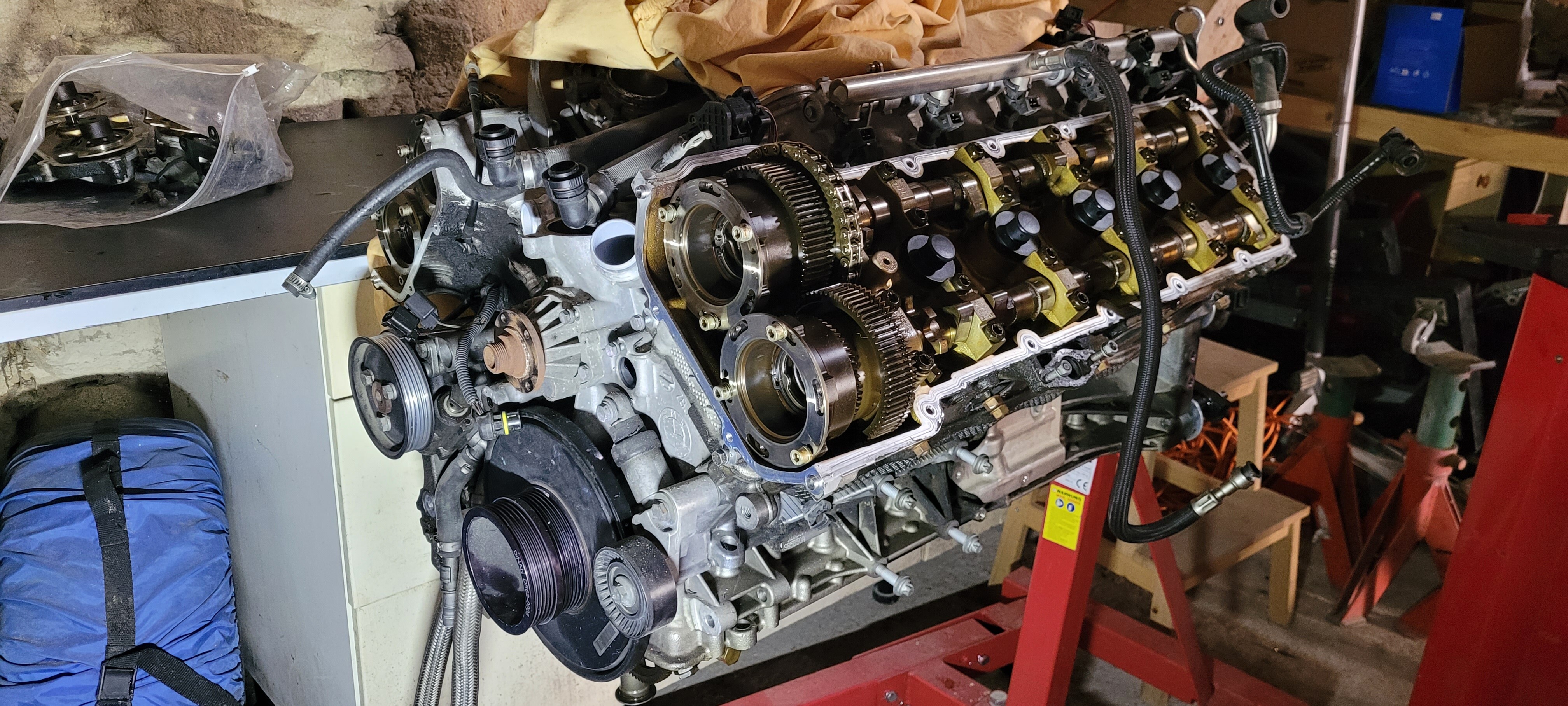

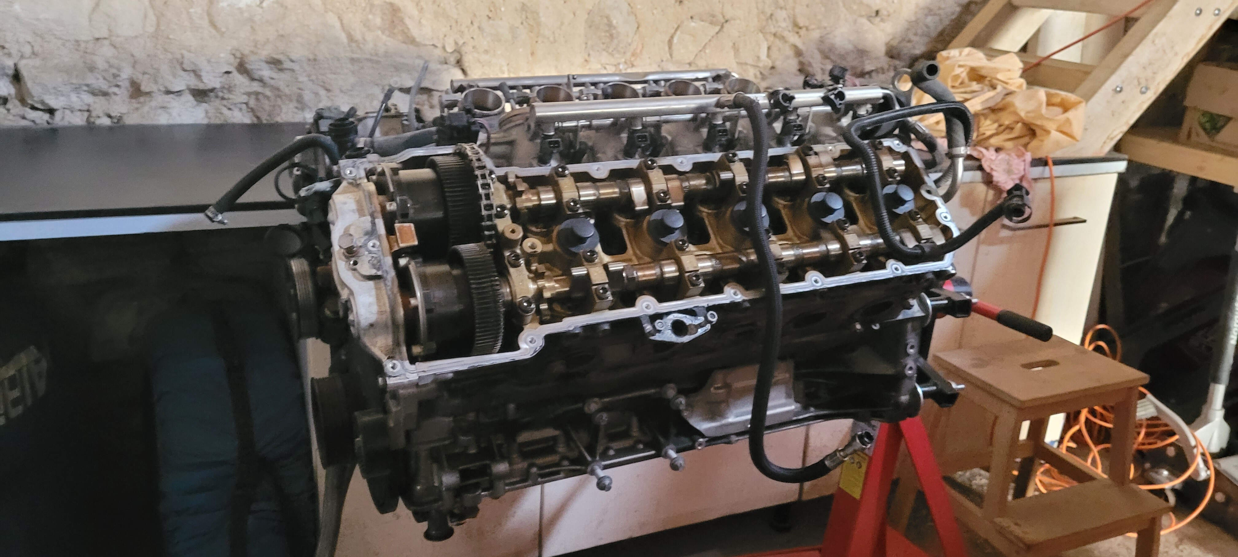

J'ai un peu avancé avec l'aide de mon fils de 9ans que je forme à la mécanique.
20250626_183910.jpg.4f6b5b7ffbec7a97d715195fdc49f6fe.jpg20250626_193807.jpg.d1a67eb90bce8a2fcaae00e6dd74e1a6.jpg
Donc pour le moment, un seul côté de déculassé (banc 2), et c'est relativement propre, je verrai en détail l'aspect des cylindres, une fois les pistons sortis.
Mais la prochaine étape est donc de déculasser le banc 1.
Pour le remontage il faut penser bien évidemment à la pochette de joint, mais aussi les 2 vis d'axe de vanos car ce sont des serrages angulaires, donc ce que j'aurai démonté, il va me falloir les changer pour le remontage.

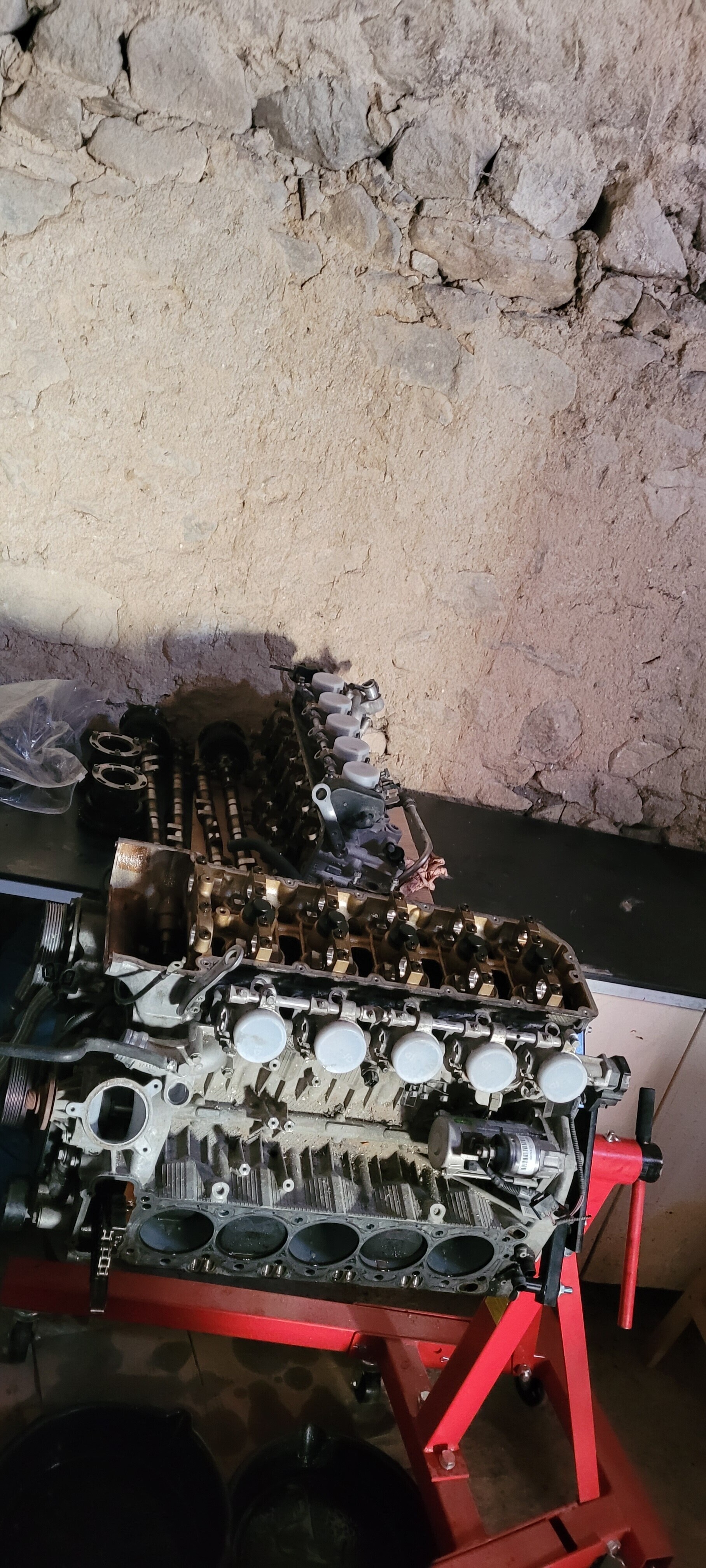

Nouvelles de la journée.
Déculassage du banc 1 OK :
Sortie de l'ensemble des bielles/pistons, donc sauf la bielle qui a coulé son coussinet, tout le reste du bloc semble propre (pas encore fait de photo).
La bielle bien attaquée avec son chapeau qui ne correspond pas niveau empreinte :
A gauche pas bien, à droite bien.
Le maneton fatigué à gauche :
Une paire bielle + chapeau OK :
La paire qui n'a rien à faire ensemble, donc curieux le montage (logique la casse) :
