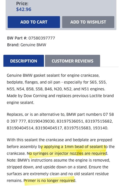

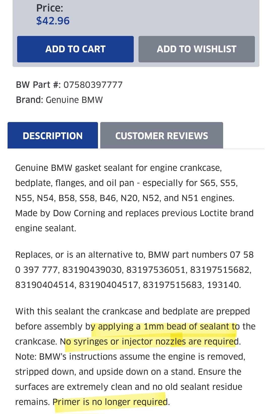

Posté(e) le 25 juillet 20251 a comment_1215775 A priori le mode opératoire a changé avec un nouveau produit et semble plus simple à mettre en oeuvre moyennnant un bloc completement déposé:Ça peut aider? Signaler

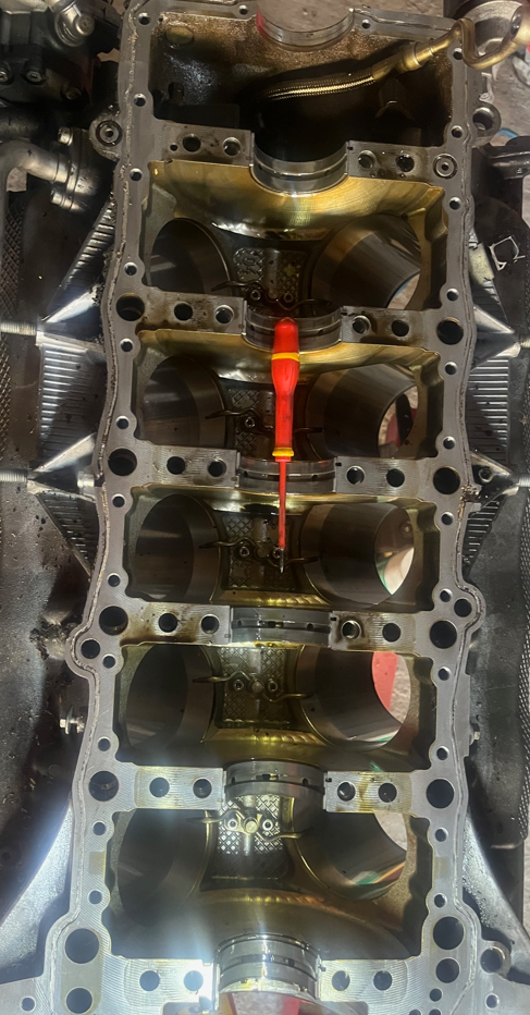

Posté(e) le 20 août 20251 a Auteur comment_1217895 Ancien vilebrequin sorti, pas d'autres mauvaises surprises, reste à acheter les pièces pour remonter ce vilebrequin. Signaler

Posté(e) le 21 août 20251 a comment_1217904 Vu la tronche d'un des paliers vaut mieux ( @wiloskill faudra faire une photo de celui touché et donner le delta versus celui d'a coté)Ou alors faut le rectifier et ensuite faire 2 coussinets sur mesure car vu le delta c'est hors cote.Il me disait aussi que c'était très compliqué de trouver un rectifieur pour un V10.L'autre vilebrequin est propre disponible donc c'est plus simple.Le début de grattage de la Loctite a commencé aussi (pas simple)Si quelqu'un connait un produit miracle ?? le produit étant dans une gorge le cutter est a oublier.PS : J'ai piqué une pièce du moteur il faudra donc m’attendre pour le remontage sera tu la retrouver ? 😁 Signaler

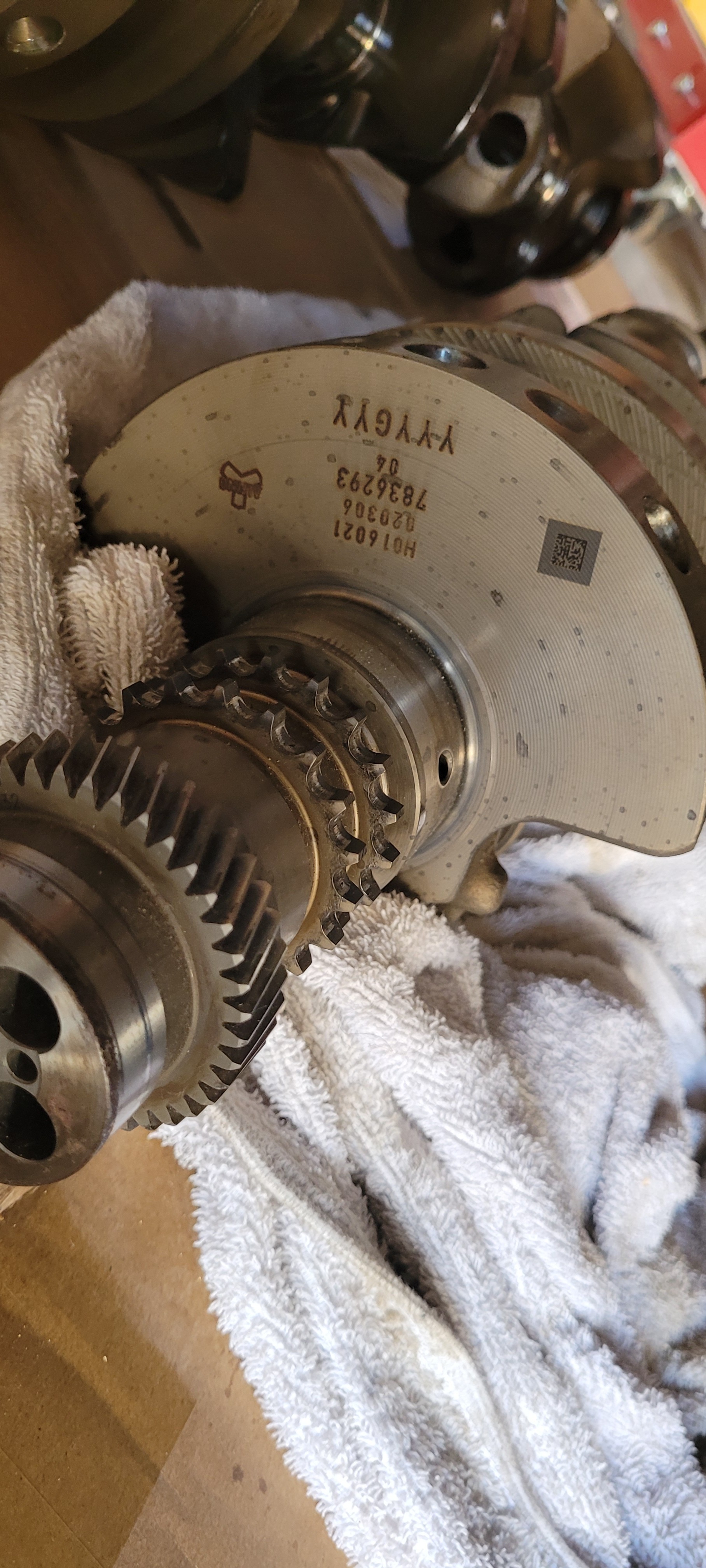

Posté(e) le 22 août 20251 a comment_1217973 @julien m Merci de ton retour, on avait un decap joint il a ramolli légèrement pour pouvoir gratter avec un petit tournevis d’électricien mais il reste beaucoup de matière. Va falloir tester celui la !@z3m un piston ca va ?? 😅 (c'était une plaisanterie !)Pendant que j'y pense je ne sais pas combien à le moteur mais coussinet de vilebrequin nickel ( a changer par le vilebrequin n'a pas le même code), par contre les patins tendeur de chaine d'un coté étaient je trouve bien attaqués ! 1-2 mm et de l'autre coté peu perceptible.C'est peut être un truc a prévoir dans le temps pour nos moteurs ! J'espère être disponible pour le remontage afin de voir jusqu’à quand on les faire sans tout ouvrir ... (en ce moment c'est facile le moteur est à poil) Signaler
