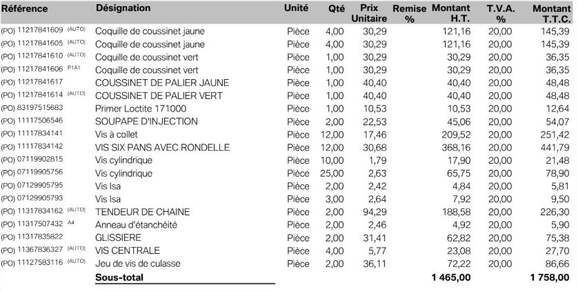

Il y a quand même tous les coussinets qui ne sont pas données mais surtout un grand nombre de vis (qui plombent le devis) :
Il faut mettre la bonne quantité dans la goulotte, trop ça va dégueuler et empêcher une bonne étanchéité et pas assez, ce serait pareil, donc j'avoue ne pas comprendre l'alternative proposée plus haut (sauf si la canule est bien calibrée et qu'on arrive à respecter la quantité nécessaire lors de l'application).
Il y a 22 heures, Slysio a dit :
Avec 1800 euros tu pourrais refaire le moteur ? ça me parait pas excessif
Ah ça, il faut rajouter le prix du vilebrequin et de la bielle (qui eux sont déjà fourni) ainsi que la pochette de joint à 230€
Modifié par wiloskill
Il y a 7 heures, wiloskill a dit :
Les coussinets de palier oui mais même pas ceux des bielles bim un autre billet 250-300€ / Joint de carter, joints de culasse 2, joint de couvre culasse 2, joint de vanos *2...
Il reste beaucoup a payer,1800€ c'est l'approche de remontage. Tu devrais faire le check global avant la commande.
120€ le tendeur 🤐 *2
25€ la soupape d'injection de colle *2 ...
C'est petit mais ca fait mal au cul keumem ^^

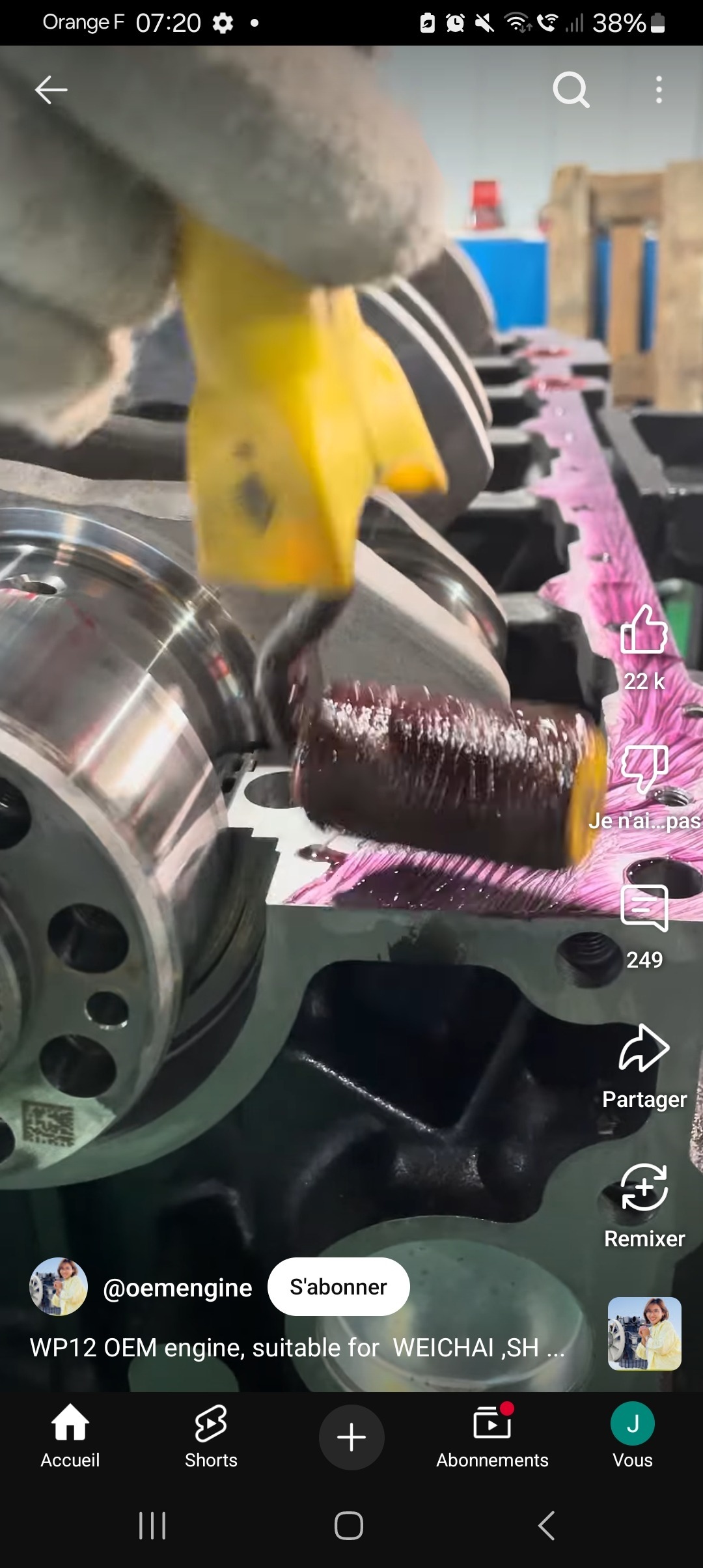

Y en a encore d'autres d'alternatives 😅Screenshot_20250920_072048_YouTube.jpg
Il y a 4 heures, wiloskill a dit :
Cette procédure j'avais compris, je parlais de l'alternative.
Quel alternative ? la photo de ton tube ebay faut une seringue avec et tu injecte toujours par leur soupape
