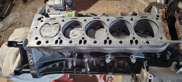

  • Nouvelles de la journée. Déculassage du banc 1 OK : Sortie de l'ensemble des bielles/pistons, donc sauf la bielle qui a coulé son coussinet, tout le reste du bloc semble propre (pas encore fait de ph

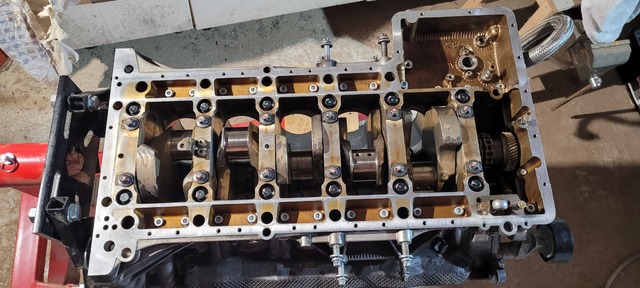

vilebrequin + coussinets de ligne changés + semelle remontée sur le bas moteur, là j'attaque l'installation des pistons/bielles.
Quelques petites vidéos arriverons, mais il me faut faire un montage vidéo propre pour enlever les parties inutiles.
Changement de la bielle HS par une autre d'occasion en gardant le piston/segments numéro 2 dans son cylindre.
Nettoyage de la tête des pistons et gorges des segments, huilage et installation avec les anciens coussinets du banc 1.
Une fois que les 2 bancs sont installés, plastigauge de l'ensemble des coussinets de bielle pour valider les jeux avant installation des coussinets ACL neuf + vis de bielle neuves.
