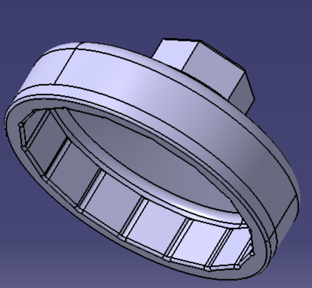

Pour ceux que ça pourrait intéresser j'ai fabriqué en impression 3D un outillage pour dévisser le filtre 16 pans sur les S55. Je l'utilise avec une douille de 32mm, résiste sans problème au couple de serrage de 25Nm. C'est pas que ce soit un outil qui coute cher mais je ne l'avais pas et c'était le WE...
Si intéressé, .stl et conseils d'impression en MP
