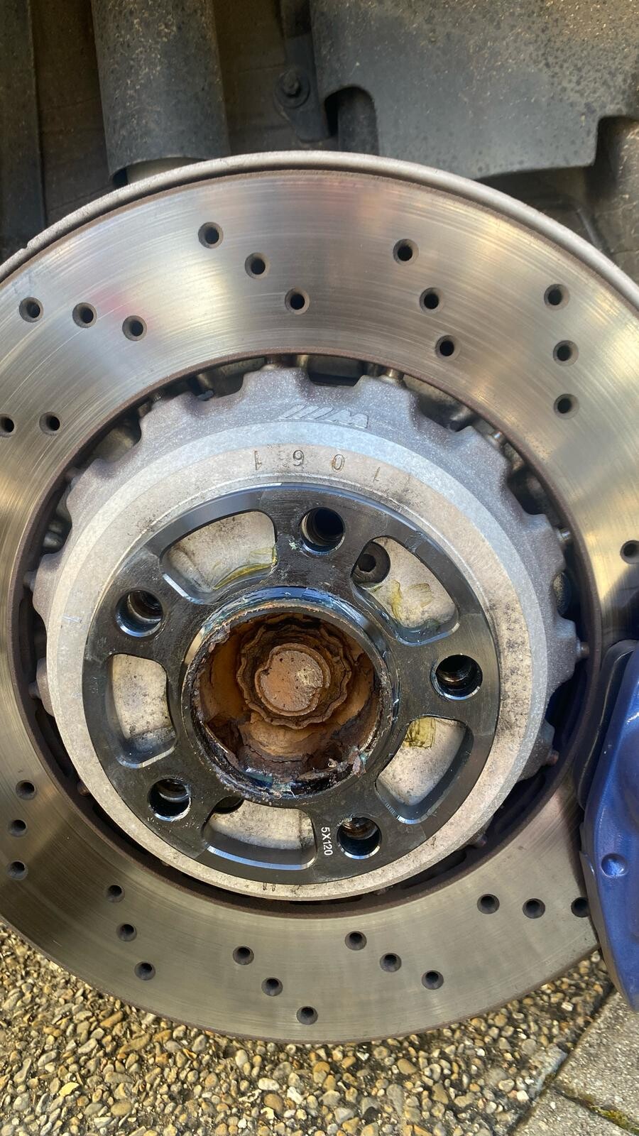

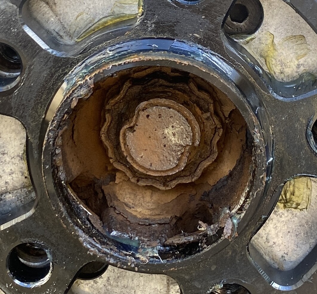

Pardon d'avance pour cette question de novice, mais j'ai de la rouille, beaucoup de roue sur mes "supports de roue", je ne sais pas quelle est cett pièce (moyeu, écrou à collet ?", ni comment elle s'appelle ? Est-ce que ça vous dit quelquechose ? C'est une maladie connue sur les M2 ou c'est juste la mienne (qui a peut être passé une partie de sa vie au bord de la mer, sinon je ne m'explique pas cette quantité de rouille). Ca partirai presque en lambeaux, je n'ose plus rouler !
Ce seraient les moyeux qui rouilleraient comme ça, ou juste les écrous (x4 puisque les 4 roues sont dans le même état) ?
Je suis preneur de vos lumières !

Ca reste de la rouille superficielle et de surface @ThibP , nombreuses sont nos M à avoir ce petit souci (avec un stade peut-être moins avancé que toi) non problématique toutefois.
Perso, je nettoie une fois par an avec brosse métallique et passage à la toile emeri, je termine en badigeonnant modérément avec la graisse FACOM Lithium / Calcium qui me semble adaptée selon les températures (-20 / +140), sa protection contre la corrosion et son insolubilité à l'eau.
comment_1201648
Pas de panique tu peux continuer à rouler 😉
Ca rouille toujours ici car l'eau stagne (quand tu roules mais surtout après avoir lavé la voiture). Comme l'a dit @Stefan2M4 tu peux faire un nettoyage profond et mettre la graisse adaptée pour limiter le phénomène.
Après si tu ne veux pas que ça rouille tu retires tes centres de roue après chaque lavage, soit tu sèches soit tu laisses sécher à l'air libre. C'est contraignant mais ça n'aggravera pas le problème.

Merci pour vos retours, donc demain démontage, huile de coude, brosse métallique et graisse adaptée, on verra ce que ça donne !

Si tu ne veux plus qu'il y ait de rouille, tu brosses bien a la brosse métallique, tu nettoies bien, tu dépoussières bien, tu dégraisses bien et tu mets un antirouille au pinceau type Frameto 😁
comment_1201833
il y a une heure, Pleintak a dit :
Programme du week-end. Je vais quand même refaire quelques photos car par endroit c'est un peu la cata.. On va voir.
