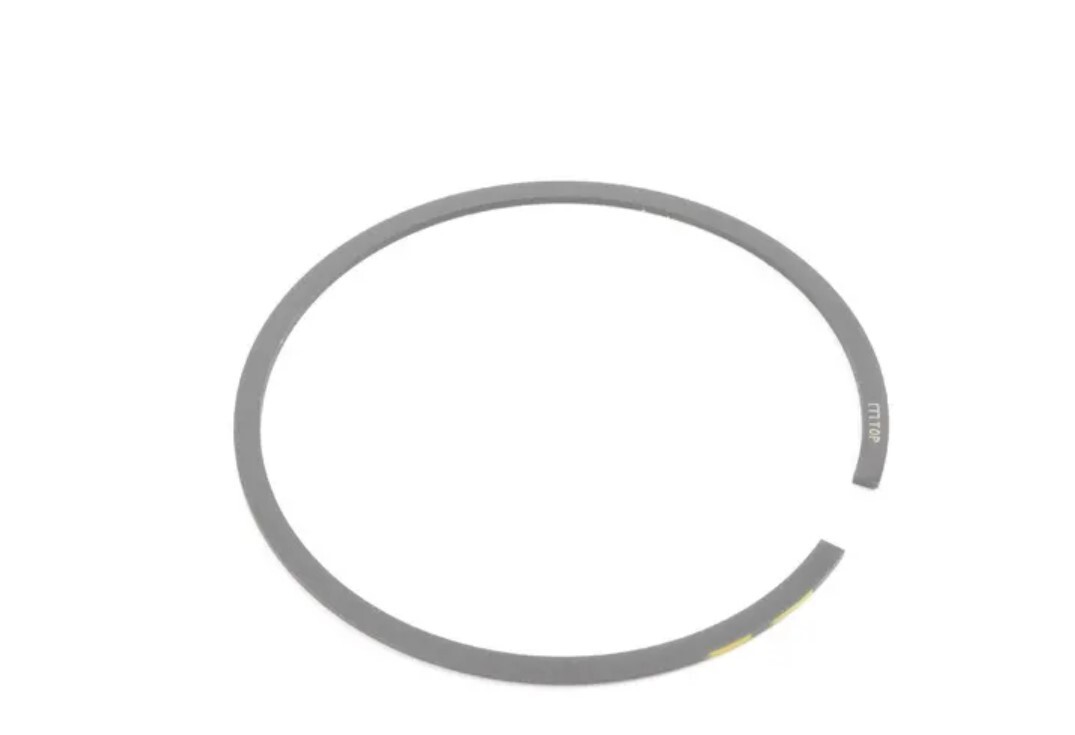

Des segments c'est des segments, tu pars sur une marque connues et tu ne devrait pas avoir de probleme.
1000Euros pour des anneaux en metals, a un moment donne faut arreter le delire, a ce prix tu peux avoir un set complet avec pistons forge chez Turner ou bimmerworld.
De toute façon ce n'est pas BMW qui fabrique les segment, ni les piston d'ailleurs. D'apres mes recherches c'est Mahle pour S54 (c'etait Wossner pour S50). C'etait pour ca que j'etais partit sur cette marque. Quant tu regarde sur le site de Turner tu vois bien le M de Mahle sur l'anneau:
https://www.turnermotorsport.com/p-33560-11257834015-genuine-bmw-part/
Apres chacun met la tune ou il veut, c'est toi qui paye au final.
Mais pour avoir pris des Mahle, ils sont de tres bonne facture, gap parfait et pose assez simple. En aftermarket (non Genuine) l'anneau inferieur, qui sert a retenir l'huile et, je trouve, mieu foutue que l'OEM. Je ne sais pas si les nouveaux "officiels BMW" on ce design revus ou toujours l'espèce de ressort a la con.
