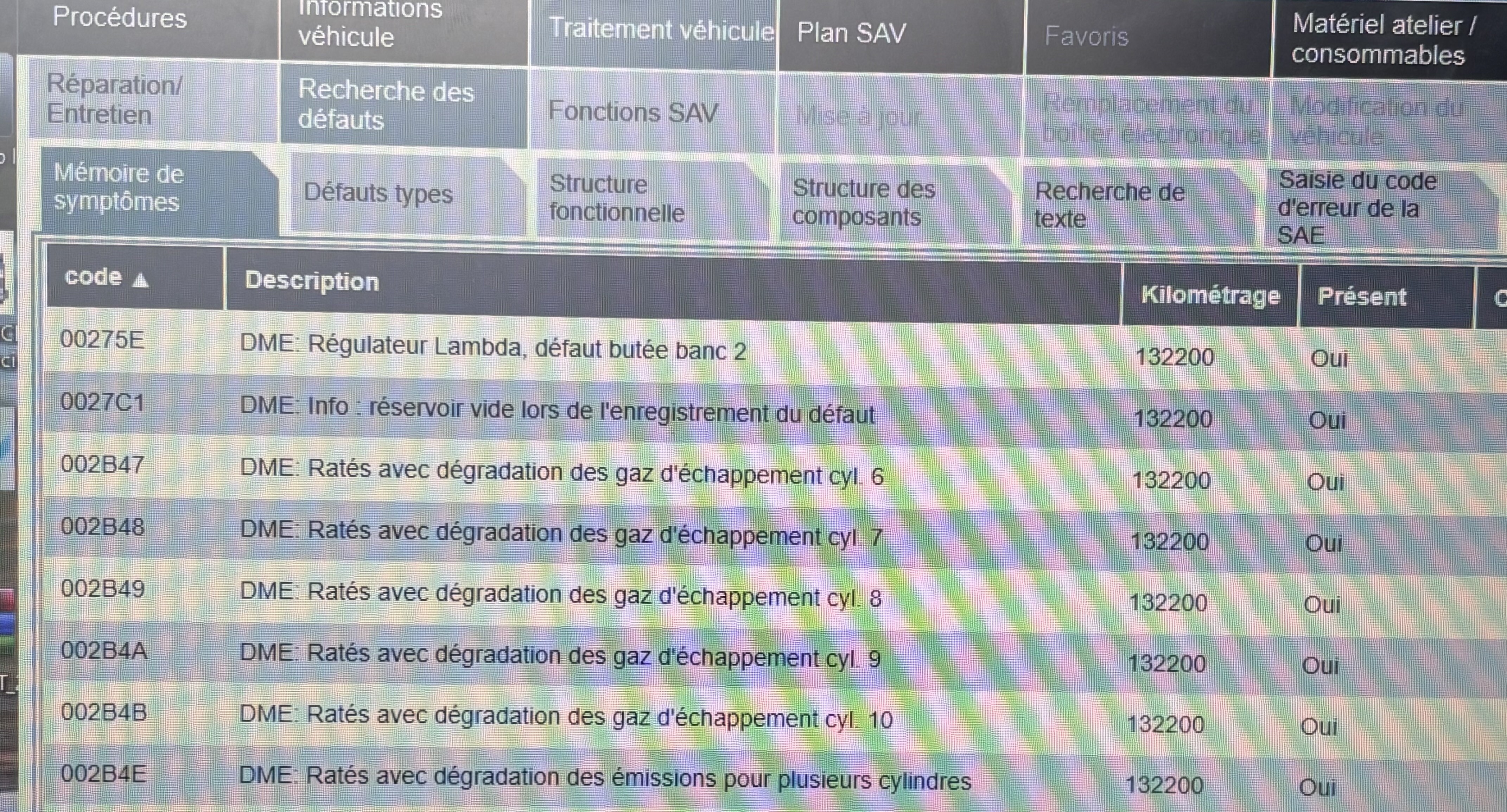

Posté(e) le 15 marsle 15 mars comment_1202804 Bonjour, aujourd’hui mon m5 bride a 7500/tr voyant moteur allumé en rentrant je passe ISTA et voici mes code défaut : je vous joins une photo. si quelqu’un aurait une idée, d’après ce que j’ai vu sur Internet, il se pourrait que ce soit le capteur de pression de carburant… merci
Posté(e) le 16 marsle 16 mars comment_1202873 Il y a 21 heures, Mdx a dit : Bonjour, aujourd’hui mon m5 bride a 7500/tr voyant moteur allumé en rentrant je passe ISTA et voici mes code défaut : je vous joins une photo. si quelqu’un aurait une idée, d’après ce que j’ai vu sur Internet, il se pourrait que ce soit le capteur de pression de carburant… merci Hello, as tu regardé ce que te proposais Ista avec le plan de contrôle ? Cela devrait te donner des pistes pour analyser le problème. Tiens nous au courant.

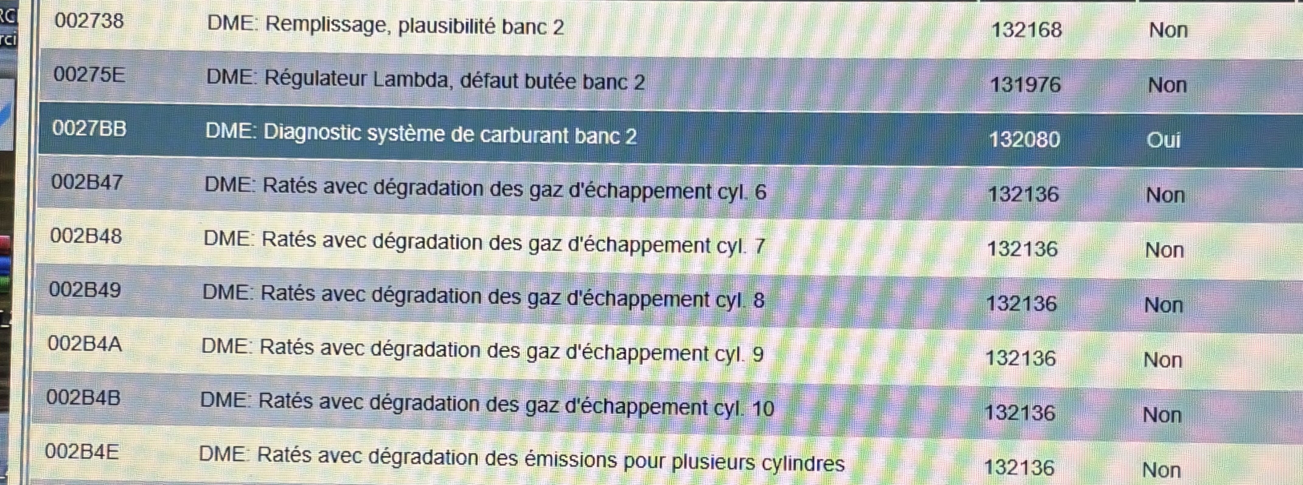

Posté(e) le 17 marsle 17 mars Auteur comment_1202992 J’ai repassé le Diag ce matin et voilà ce qu’il en est donc je pense que c’est mais sonde lambda qui sont HS.

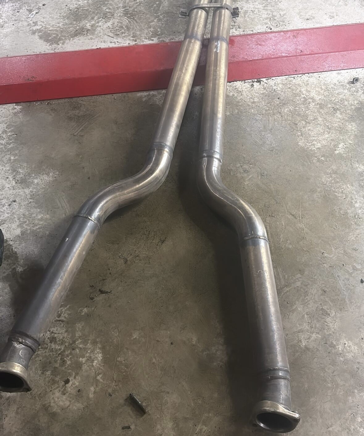

Posté(e) le 19 marsle 19 mars comment_1203230 Il y a 2 heures, Mdx a dit : C’est ce que j’ai fait, j’ai été roulé ce matin pour l’instant le défaut revient pas… j’ai remarqué que au ralenti quand je suis derrière la voiture, j’entends comme des petites ruptures à l’échappement arrière gauche, donc banc 2… à voir si le défaut change de banc le fait d’avoir interverti les deux débitmètre mais j’y crois pas trop quand j’entends le bruit à l’échappement… Ligne d'origine ? Parce que si oui, il y a un H pipe d'origine sur la ligne donc tu ne saura pas de quelle cylindre cela proviendra.
Posté(e) le 21 marsle 21 mars Auteur comment_1203411 Non j’ai juste les catalyseurs qui sont d’origine, le reste j’ai une ligne en inox avec silencieux eisenmann. du-coup j’ai commander 1 débitmètre et les 2 sondes lambda le tout en marque bosch on verra bien… j’ai appelé Sebauto et expliqué mon problème et je lui est envoyer les photos de mes défauts. il m’a dit que les sondes lambda pouvait me donner le défaut de plausibilité banc 2 donc elle sont à remplacer… a voir une fois les pièces reçu ce que ça donne.
