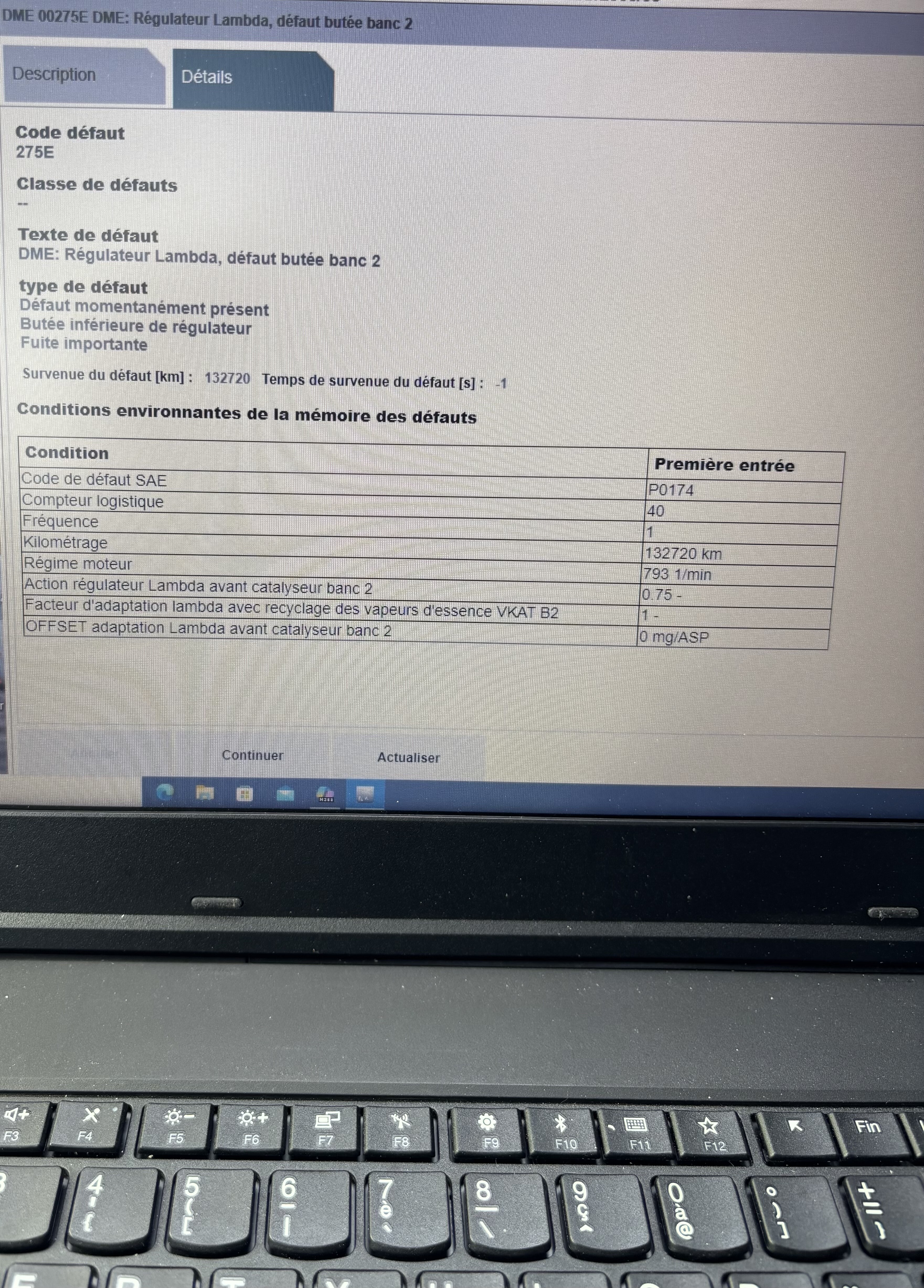

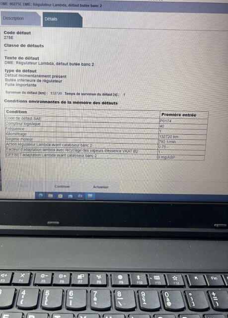

J’ai regardé le détails du défaut je vous joins une photo.
Est ce que c’est normal que la valeur offset adaptation lambda avant catalyseur banc 2 est à 0 mg / ASP

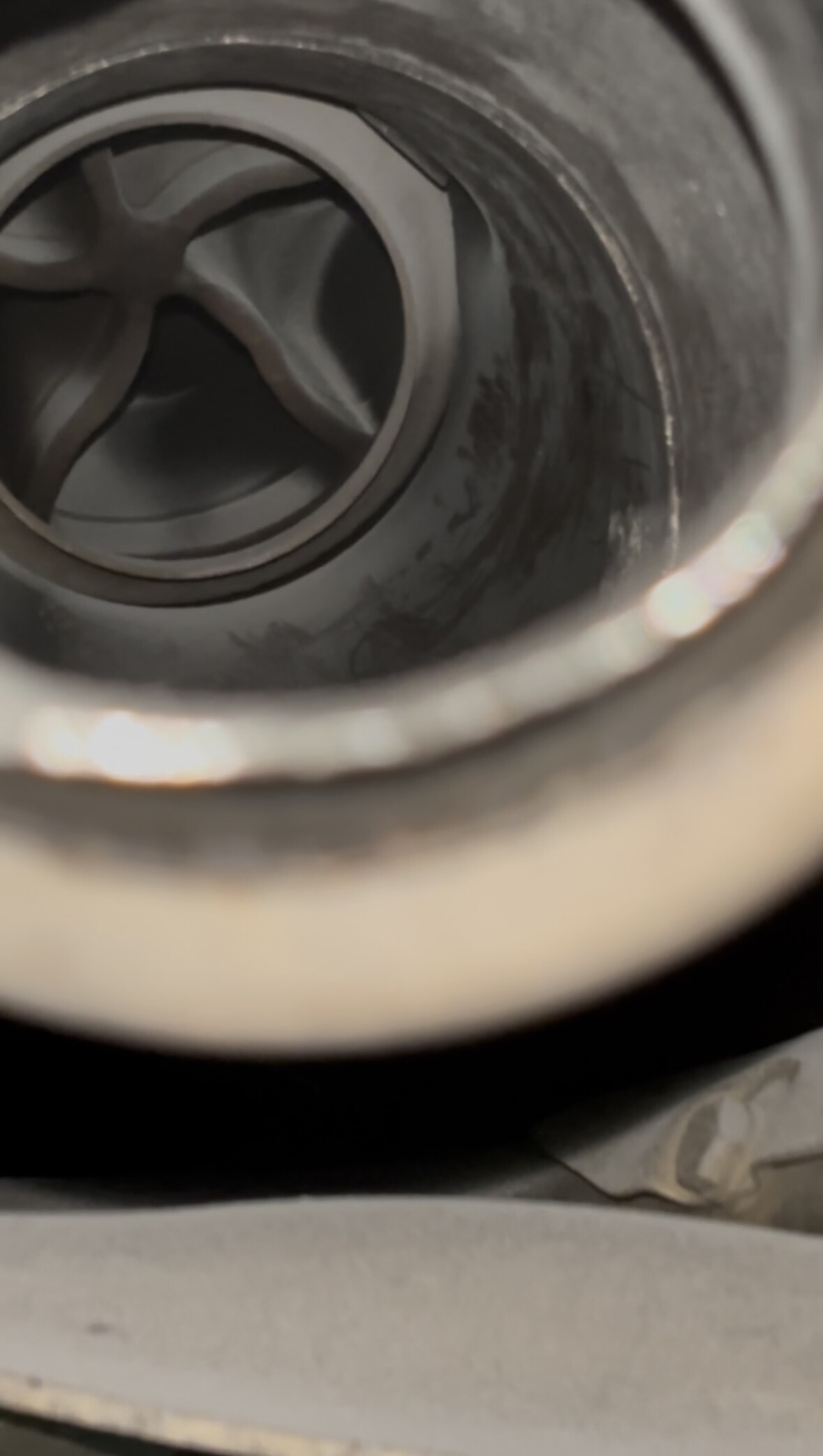

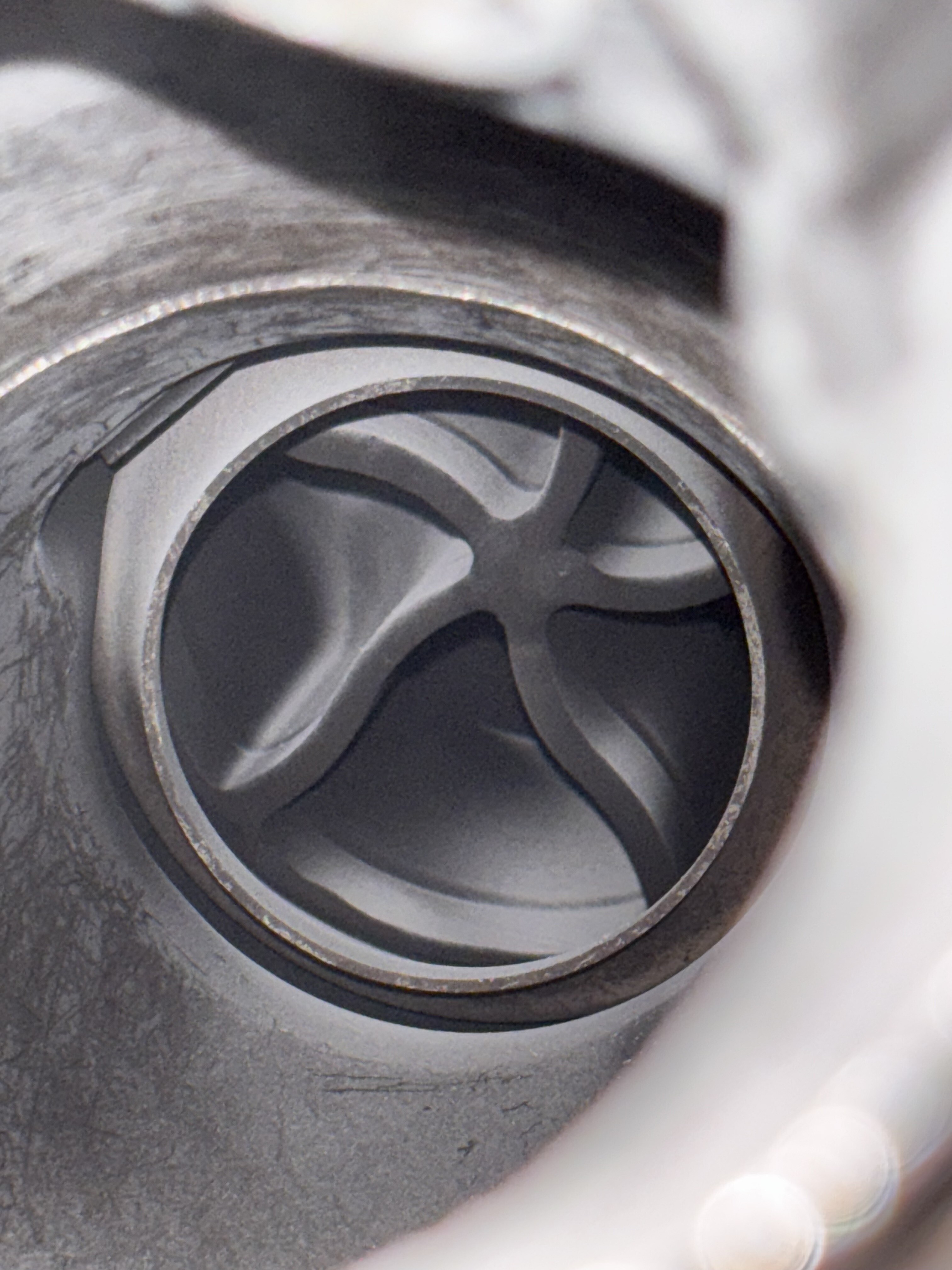

J’ai effectué un dernier essai sur le véhicule, j’ai vidé mes catalyseur et la voiture fonctionne, le défaut régulateur lambda butée banc 2 n’est plus là.
  • 3 semaines plus tard...
Sur ton admission tu as fait un test de fuite avec une machine à fumée ?
Modifié par FrozenG
Problème résolu depuis que j’ai vidé mes cata
cata secondaires ?
il y a 37 minutes, Slysio a dit :
cata secondaires ?
dans la photo c'est les primaire
Tu n'as pas de défaut antipollution avec tes cata vidées ?
Quelles sont tes valeurs d'offset des lambda des 2 bancs ?
J'aimerais comparer aux miens
Il y a 6 heures, Slysio a dit :
normalmente il doit reprogrammer  sinon il a une grosse perte de couple  sinon faut passer sur un cata a longueur  égal  https://parteeracing.com/store/bmw-tune/bmw-m/e60-m5-e63-m6/other-upgrades-services-e60-e63-e64-m5-m6/true-equal-length-stepped-headers-for-the-bmw-s85/
Cata primaire que j’ai vidé, je regarderais les valeurs et te les donnerais.
J’ai gagné en couple on sent une différence. Pas besoin de reprogrammer.
