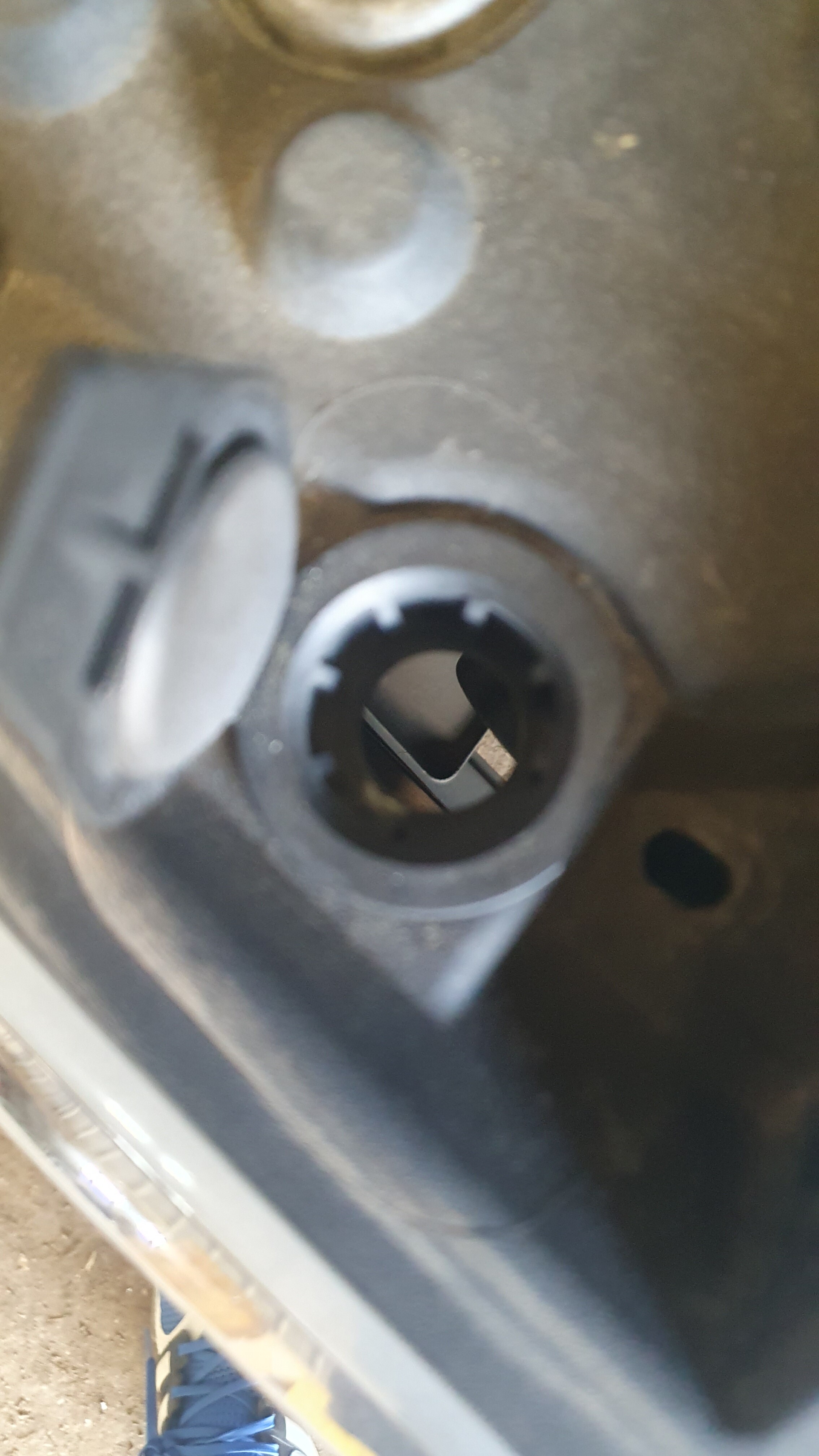

pas de lace glace (bocal absent),
Tu as bien regarder car SMG il est intégré dans le pare choc, invisible sans démontage...

Le bocal de lave glace est spécifique sur 3.2l ?
il existe 5 type de bocal contenant du liquide lave glace sur E36 ...
-le 2.5litres pour les 3.0 et 3.2 sans laves phares (avec ou sans capteur de niveau selon si avec ODB ou pas )
-le petit près du bocal de refroidissement pour le nettoyage intensif , uniquement sur 3.0
- le 5 litres simple pompe , pour les versions "pays de l'EST "
- le 5 litres double pompe pour les vehicules avec laves phares ( dernieres 3.0 et 3.2 )
-le bocal type SMG ( dans le pc , avec remplissage près du radiateur ) qui lui existe en deux variantes , avec ou sans laves phares ...
ps: les touring ayant une électrovanne sur la pompe pour envoyer le liquide sur le parebrise ou la lunette arriere ...

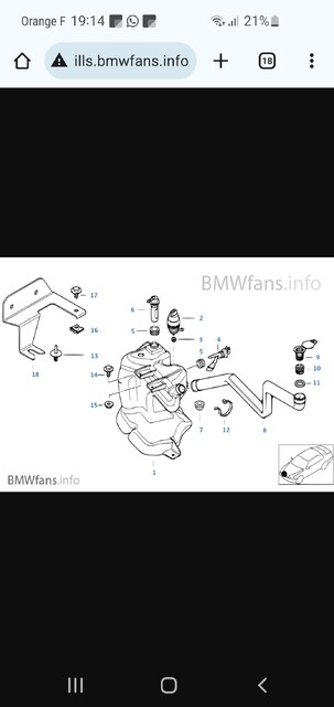

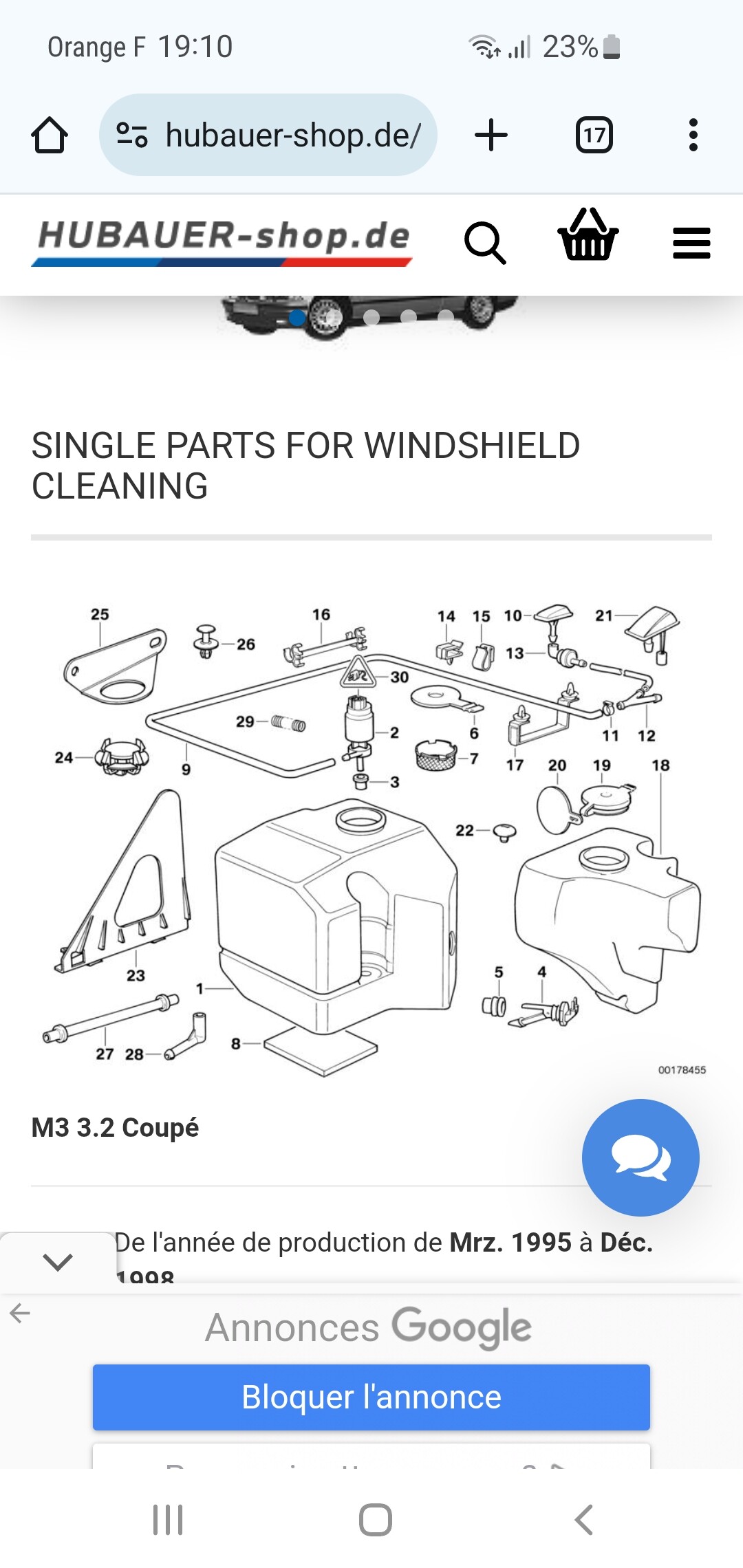

Merci @ACS3, je suis dans le dernier cas (SMG). Quelqu'un aurait une photo ?
le schema real oem ...
http://ills.bmwfans.info/dze.png
un vrai ...
Je l'avais mais il y en avait 2 et j'ai l'impression que ce n'est pas identique
Modifié par Yoye6
le premier est pour bvm , le second pour smg
pour monter un BVM, il va falloir couper les pattes du groupe smg, et souder les pattes d'un bvm

Tu ne m'a pas répondu, es tu sur qu'il n'est pas présent dans ton parechoc car ce n'est pas visible.
il y a 3 minutes, CORT45 a dit :
Ha désolé, non pas présent 20250329_122708.thumb.jpg.f717523a4fdeb8b889c327a85321cd10.jpg
Modifié par Yoye6
il y a 33 minutes, Yoye6 a dit :
il te manque le tube n°8 ok ,le bocal est derrière l’antibrouillard droit

Il y a 3 heures, ACS3 a dit :
un vrai ...
le vrai est en stock dans mon grenier , j'y suis monté pour faire la photo ..

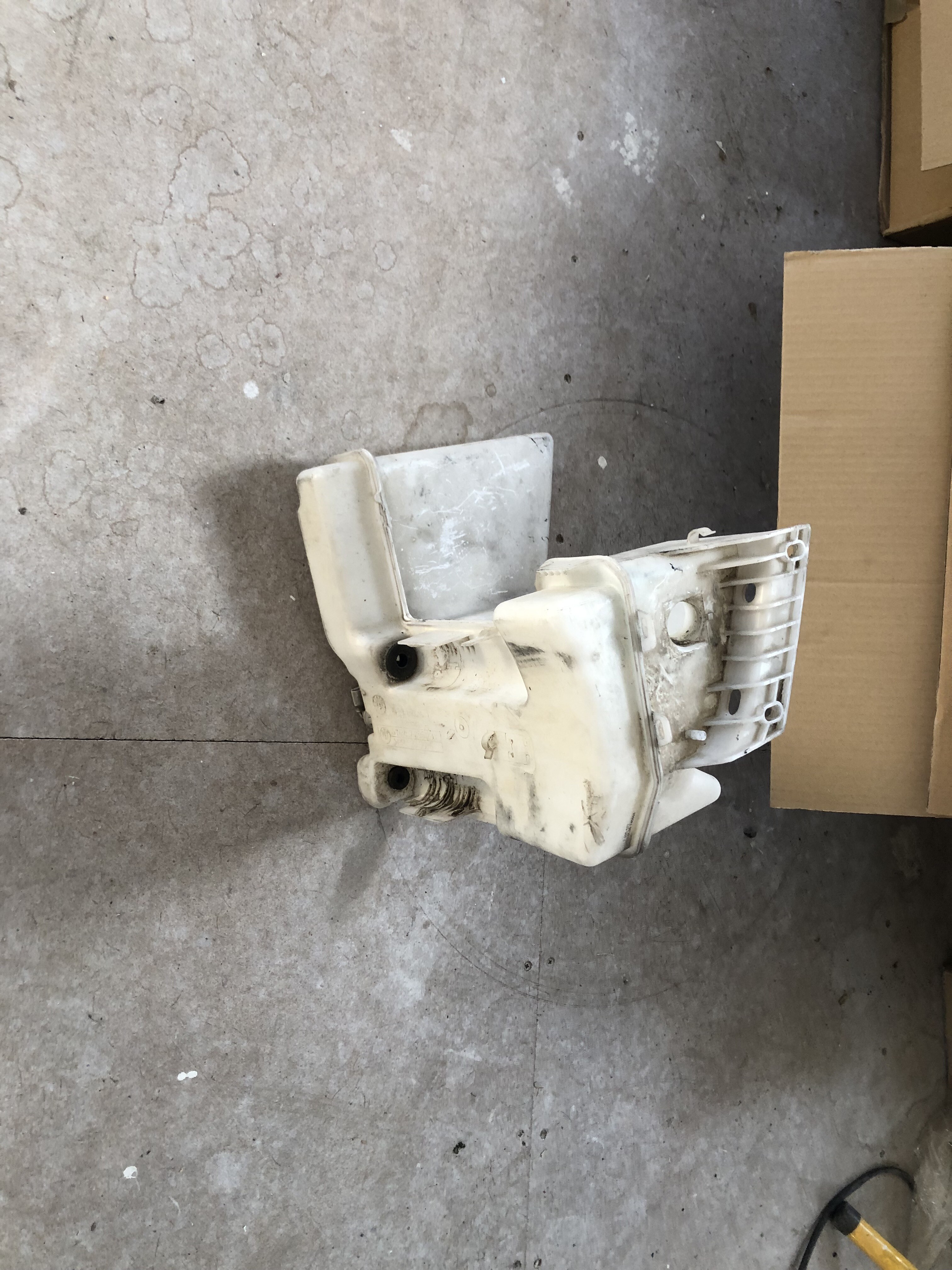

Si toutefois tu décides de monter un bocal non SMG, je te conseille le 2,5, car le 5 litres est trop lourd pour la fixation inférieure du bocal, espèce de languette plastique du bocal qui se fendille avec le temps et fuite puis corrosion longeron.
Et même le 2,6 je ne le remplis jamais à fond pour soulager la dite fixation. C'est sur Z3 mais même montage que E36
il y a 43 minutes, Gatouille a dit :
perso , j'ai jamais vu de problème avec le 5L ...
Un classique sur Z3

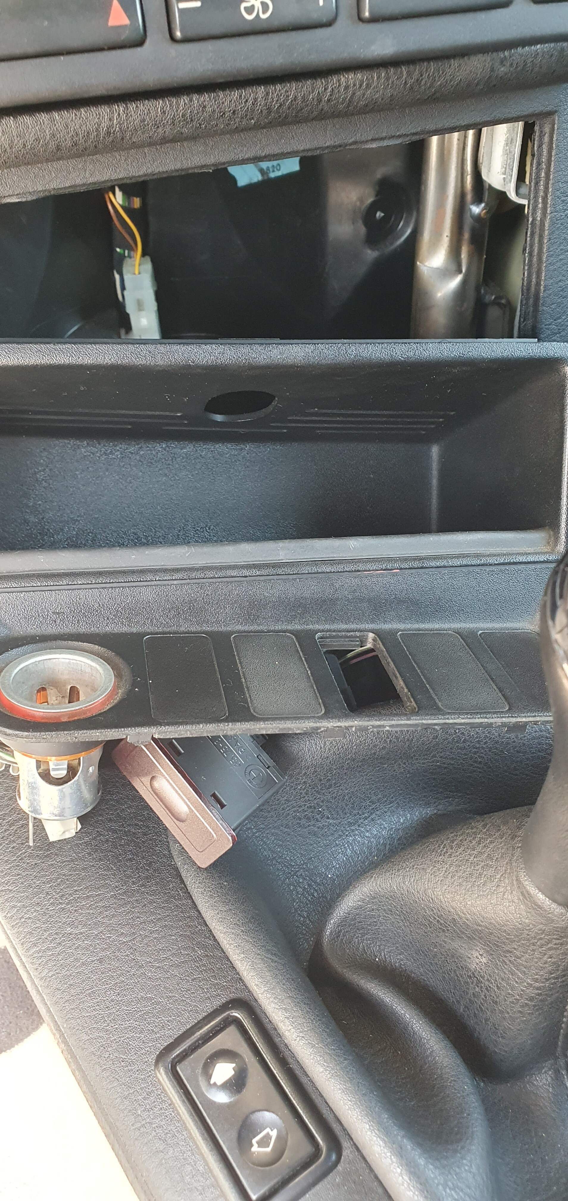

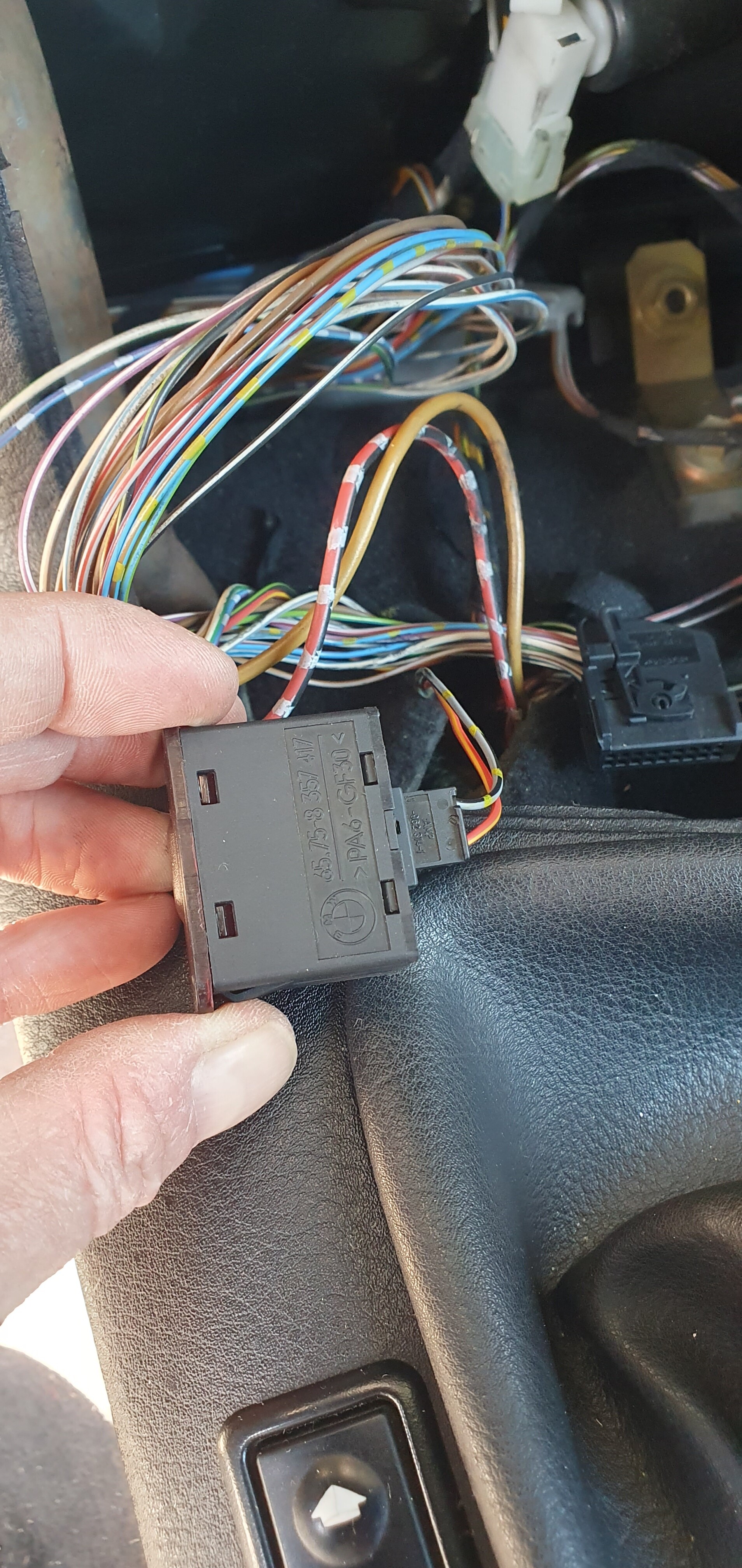

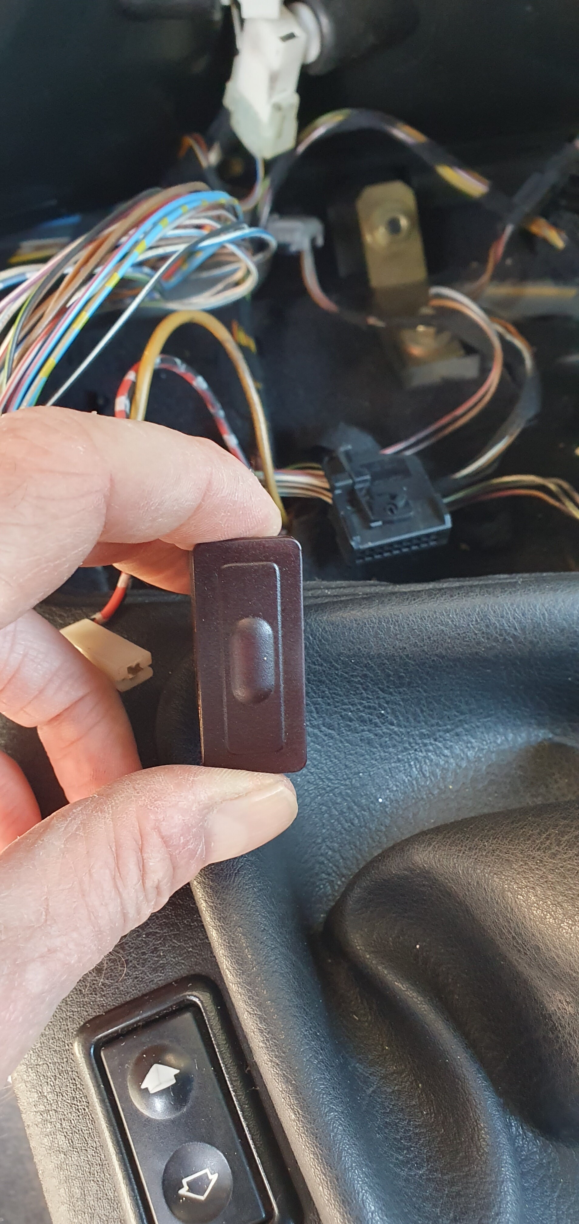

Bonjour à tous,
La M3 ne veut plus démarrer. Rien à la valise, la pompe a essence s'amorce bien, batterie ok...
Je pense que cela vient de l'anti-demmarage.
Il s'est passé 2 choses depuis son dernier démarrage :
1) (voir photos) j'ai démonté le support plastique où il y a le bouton rouge clignotant et je l'ai débranché suite a un bruit parasite derrière la centrale de ventilation (puis rebranché) mais depuis il ne clignote plus...
2) lorsque j'ai voulu démarrer ma clé a tourné à 720° dans le neiman, je l'ai donc enlevé puis remise et ça ne l'a pas refait (mais peut-être cela a t'il provoqué un dégât ou autre)
Quelqu'un a déjà eu ce soucis ou à une solution ?
Merci
