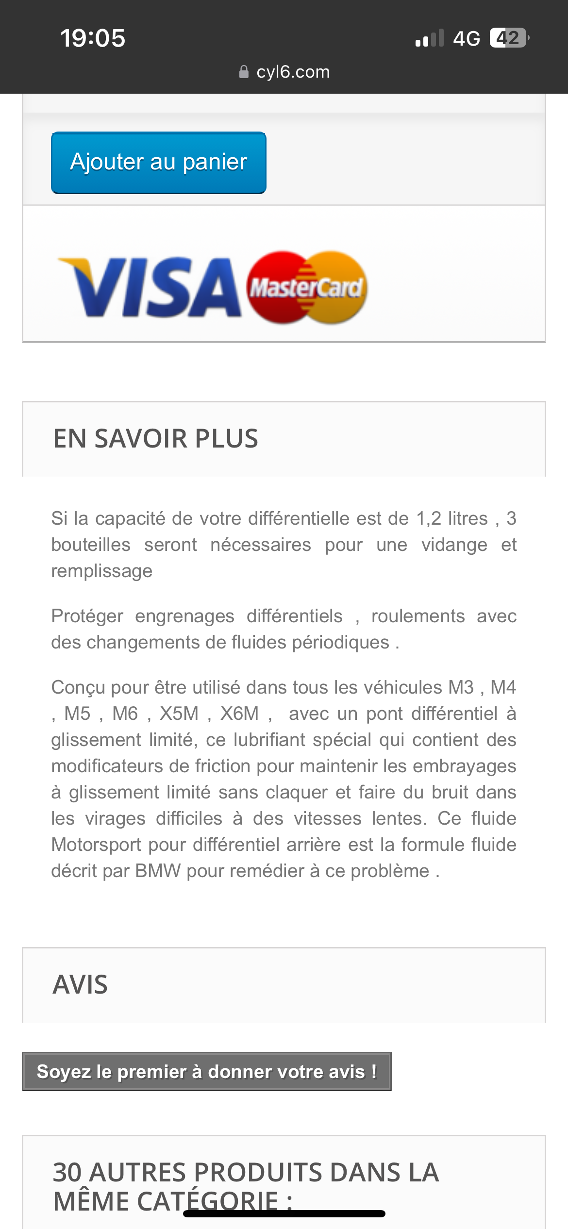

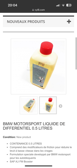

je me retrouve un peu embêté, je confie l’entretien du gros monstre à BMW proche de chez moi… cependant ; ils n’ont pas l’air de s’y connaître.
j'ai vusur internet (mais je trouve trop peu de personne parlant du X5m) ; que pour certaines bmw, en l’occurrence pour les M avec ponts auto bloquants, que bmw motorsport a créé une huile avec additif « FM BOOSTER »… qui permet d’éviter que le pont fasse du bruit à cause de l’auto bloquants .
jai pris rendez-vous avec bmw a la fin du mois pour faire la vidange des ponts et boîte de transfert. Ils m’ont dit qu’ils ne font jamais cet entretien sauf sur demande du client.
lors des virages à basses vitesses et très serré , ça me fait un petit bruit … clokclokclokclok 😅..
je leur ai parlé de cette huile .. ils ne connaissent pas.
j'hésite a annuler le rendez-vous et faire moi même cet entretien que de faire une vidange inutile facturée 650€ pour me mettre de l’huile qui ne changera pas mon problème …
Je les rappel demain afin de rediscuter de ça … mais je ne les trouve pas très ouvert à la discution… c’est le genre de concession qui font attendre 30 min le client debout sans même s’occuper d’eux pendant qu’il y a 3 gars derrière sur des écrans derrière le comptoir …
d’autres ici ont vidangé pont ou boîte de transfert ?
J’ai une facture de vidange de boîte de l’ancien propriétaire mais ça ne parle pas des ponts

Il faut fuir, quand on te dit, "on ne fait jamais cet entretien, sauf sur demande du client", tu tournes les talons et va voir ailleurs.
Parce que ça sent les grands professionnels (comme trop souvent en concession) et quand ils auront fait de la merde, ça sera trop tard.

j ai donc commencer par vidanger pont arrière et la surprise !!! J avais jamais vue une purée pareil de ma vie !!!!!!!!!!!!!!!!!!!!! Diviser en 3 compartiment, j ai tout vidanger et mi de l huile céramiques. J ai ensuite fait l avant…. Morte mais sa va…. J ai fini avec la boite de transfère qui, elle n a pas de bouchon de vidange ?? C est quoi ces connerie !!!!!!Donc en faite, et déjà galère à accéder, tu dois vidanger sa par aspiration avec ta seringue…. Hahhhahaha sérieux ????? Et le fond tu l atteints comment ????? Une dinguerie… bref  huile mort mais sa va… donc c est vraiment l arrière qui était HS… et effectivement quand j ai repris la route.. elle m a que fait des départ normal avec une tenu de route normal sans accoup ni de Drift….
j ai ensuite fait la vidange boite, alors que je venais de chez bMW qui m a bien confirmer que sa a été fait a 75’000km….. et la toujours autant déçu!!! Une huile métalliser comme si je faisait le plein de mon seau pour repeindre la voiture… PLEIN DE LIMAILLE!!!!!!!  A se point la, j étais même a douter si la caisse avait pas 200’000km..
