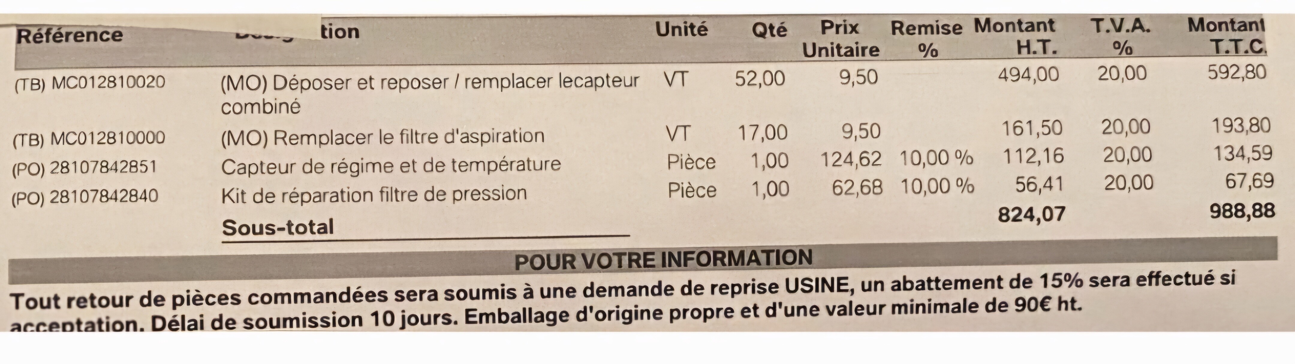

Je vais chercher la bête jeudi et un poît me dérange un peu sur mon sujet de boîte
Pour rappel M2 de 12/17 donc une LCI
Francaise 3 ème main 51 000 km
Toutes les révisions faites dans les temps dont celle des 2000 et faites chez BMW à 100 %
En octobre 2023 à 47000 km
Intervention autour de capteur de boîte
Ci joint un extrait de la facture
Depuis elle a été chez bmw pour gros entretien à 51000 km en septembre 2024. Est ce que le problème qu elle a eu est dérangeant ? Est ce dû a des launch control répète ? J essaye de trouver à quoi correspondent ces pièces sur le fichier joint dans le message
Est il possible de vérifier le nombre de launch control chez BMW ? Ou faut î regarder autre chose ?
Merci d avance pour vos conseils avisés

Hello,
La DKG est réputée fiable. Il n’y a pas ou très peu de problème connu pour la M2. Le dernier en date vient de Dav39 Problème de boîte vers les 50 000 km tiens tiens … je t’invite à regarder son poste et à surveiller les claquements de vitesse
