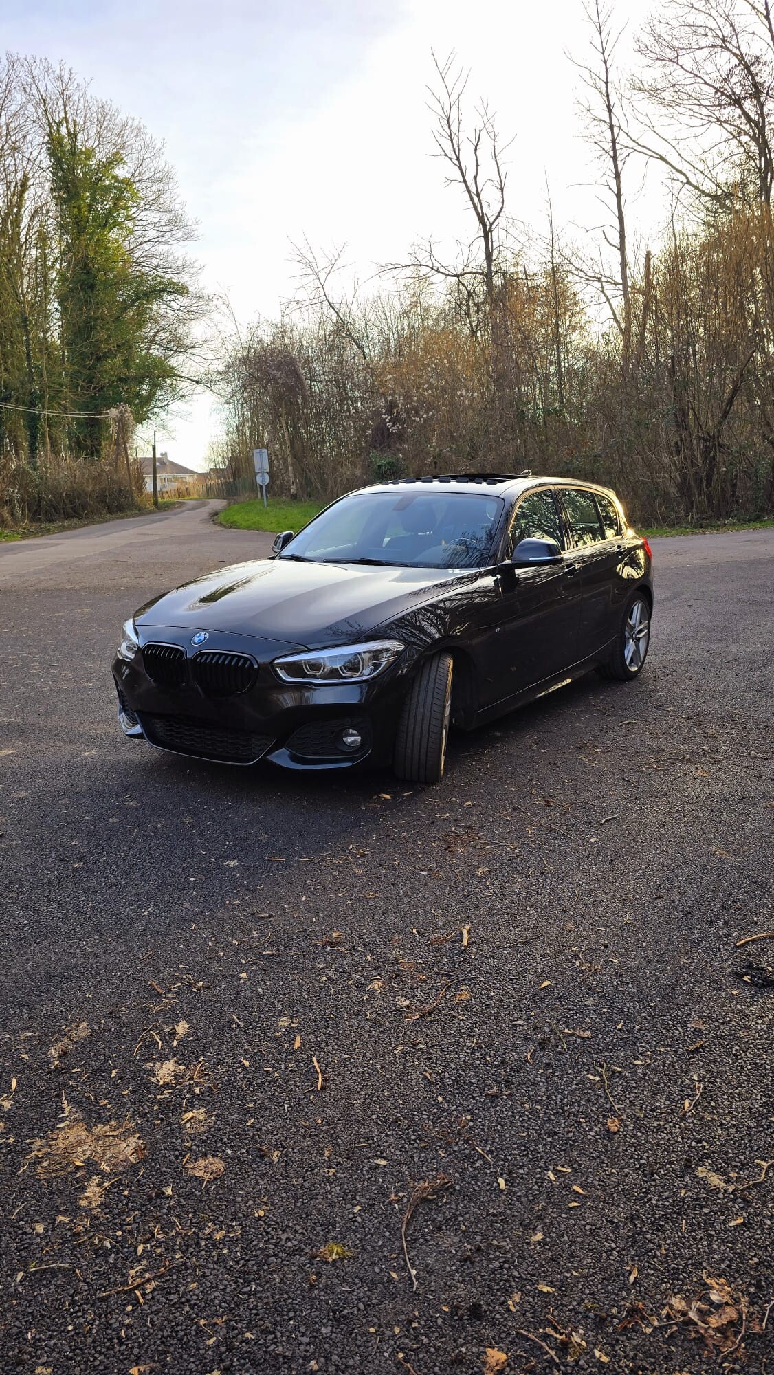

Comme la saison 1 a commencé avec la gentille petite 318ti …la saison 2 commence avec la gentille 125i . Super caisse, super daily, elle est bien la digne descendante des pionnières compactes que j ai adoré. J adore tellement que je décide de lui foutre la paix .
WhatsAppImage2025-03-15at12_03_43.thumb.jpeg.896d4082ab20da3e19b462d11af5f424.jpegWhatsAppImage2025-03-15at12_03.43(1).thumb.jpeg.3fccf5313e8fcd04afc2e47a797bc381.jpegWhatsAppImage2025-03-15at12_03.44(1).thumb.jpeg.4c9598f12021d156cd8fa7a0eed3486e.jpeg
( message subliminal elle est à vendre ... 130500km evo ... 2017... M48B20 224cv ZF8 ... 21k€ full revisée / 4 pneus neufs).
Pas un filtre a air, même pas connecté le mhd, pas une cale de roue… jme fais vieux merde !

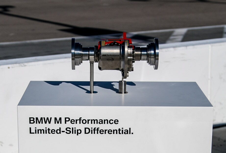

Drexler custom ou le différentiel M Performance qui est lui aussi un Drexler taré à 30%/9% ?
comment_1203979
Il y a 8 heures, Quenotte a dit :
custom ... le blocage de l'OEM sont plus typé route que hybride piste / route.  ça sera des % bien plus elevé.   l'OEM c'est pas un drexler, mais un LSD même si la conception reste la même.  les joues mobiles et la coquille d'un drexler sont plus allegées que du standard, tu as un gain sur les masses en rotation et la "consommation" de puissance de ta transmission de qq petits %.
Il y aura 6 à 8 clutchpack, disques percé, et un setup en précharge  verouillage deccel / accel spécifique. Ce sera adapté à la puissance / grip final .
