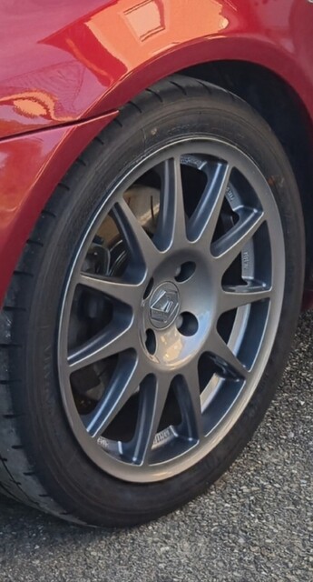

Tu as quoi comme largeur jantes?,
Normalement 8,5" à l'arrière.
C'est peut-être tout juste pour accueillir du 265.
Oui 8,5 ils ont ete au mini pour pas alourdir… 265 c est chaud mais ca passe.

Le A052 est celui qui taille le plus large…c est chaud mon nico !
je vais sans doute etre tres classique, sc7 en mixte, et cup2 en piste…. Pas sur que le 265 passe sur les cup2 .

Et pour les AD052, c'est chiant si il taille si large 😫.
Comme tu dis pas grand choix, reste effectivement la valeur sûre du Cup2.

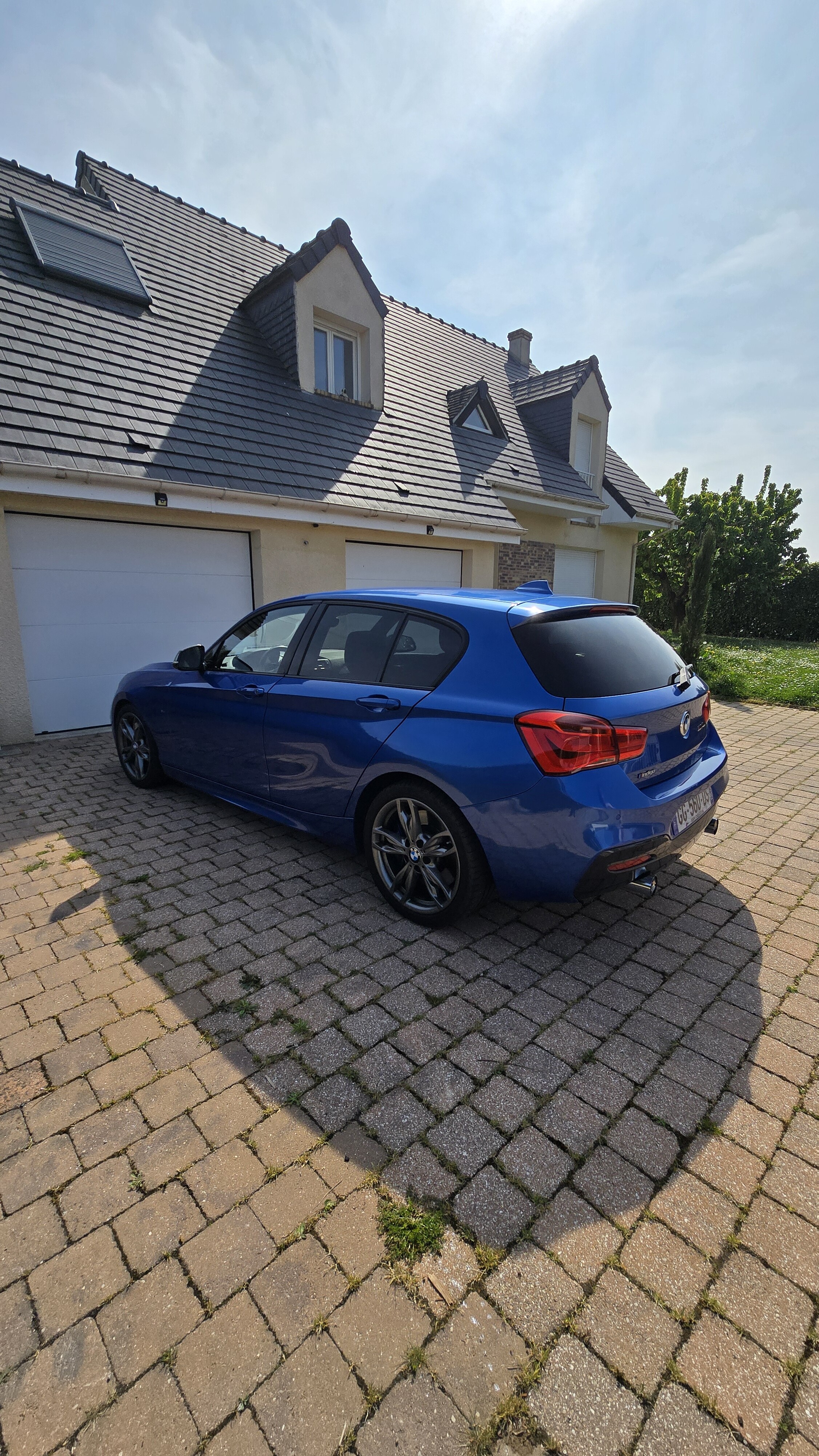

la voila a la maison depuis 1semaine maintenant, toute fraiche et éminemment respectée par son ancien propriétaire pour mon bon plaisir, conso a 9L a priori jamais reset ( chais pas comment il fait…la 125i en etant pas en rp je suis a 10l….pneus dot fev2022, quasi neufs, jantes pas un graton, sieges sous housses sur mesure et foule d autre details qui me confirment ce bon achat.
IMG_5881.thumb.jpeg.291a9d2ffc6a3b2d6157820f87a1fdef.jpegIMG_5882.thumb.jpeg.b5a815746ff1f18ddbfd17748d4955fc.jpegIMG_5880.thumb.jpeg.c8b400f89af8dc1b24908e6f67797919.jpeg

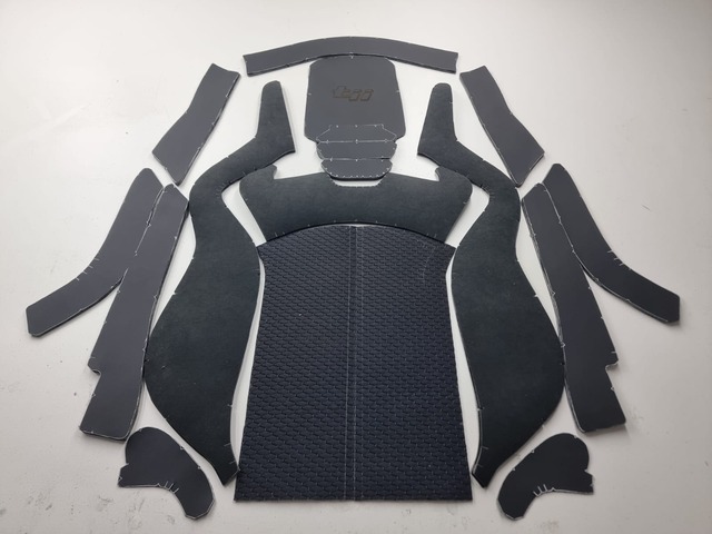

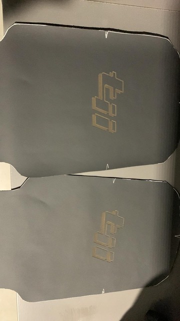

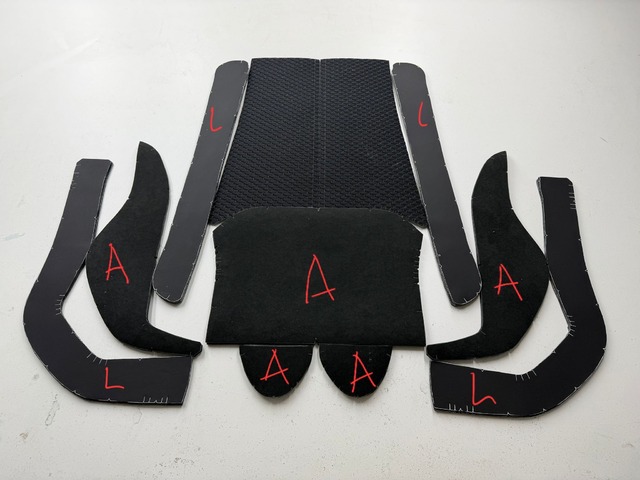

-demontage des housses skai alcantara ( si ca interesse…mp)

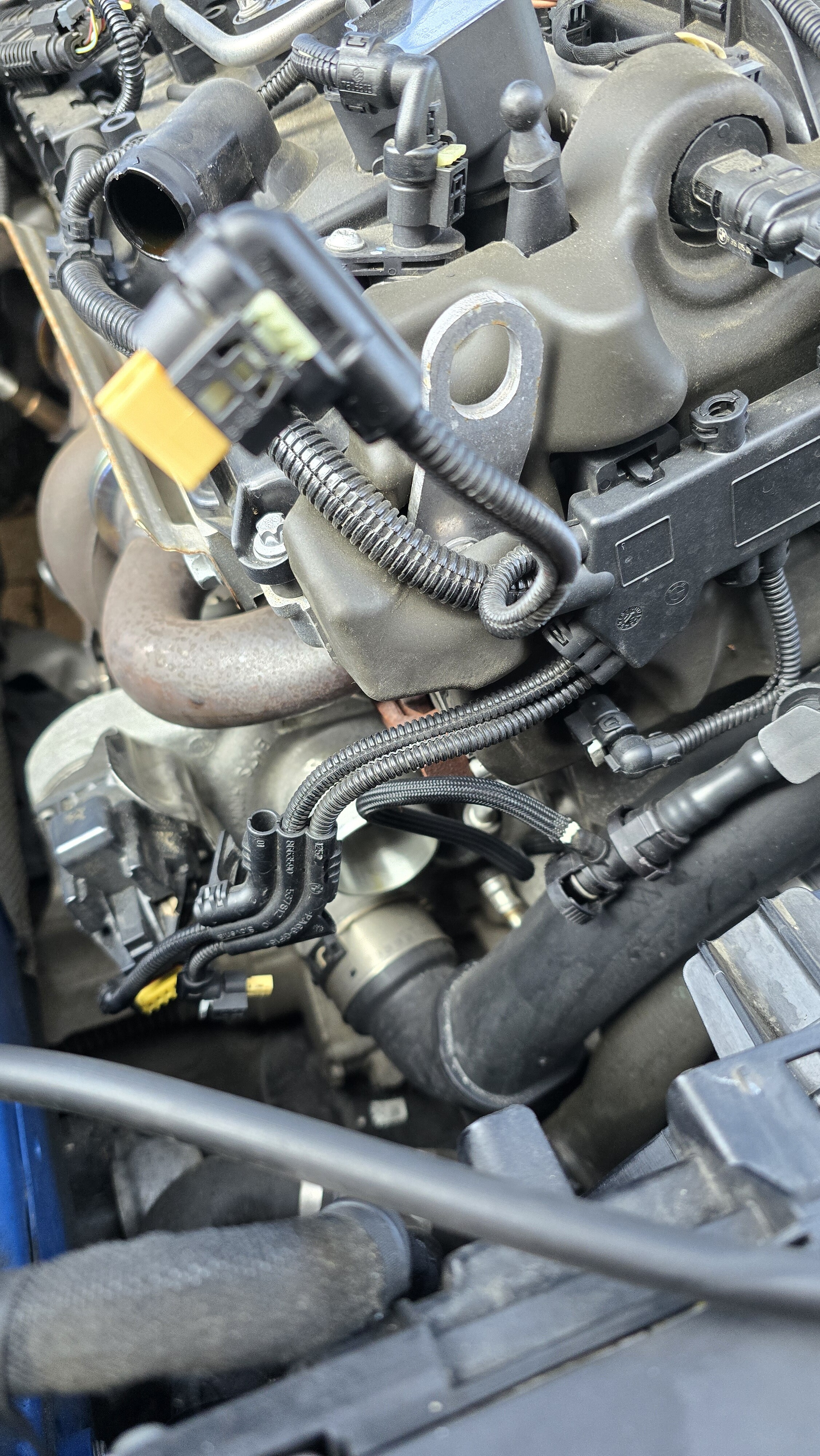

-installation charge pipe do88

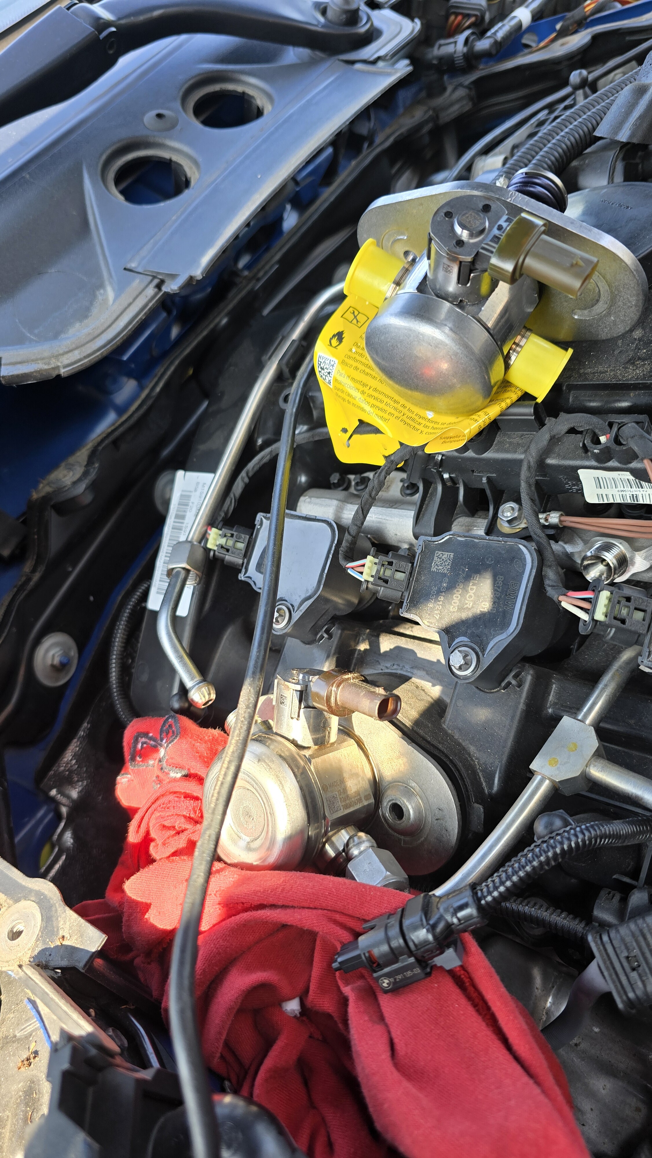

-installation pompe supra a gros debit
-installation palettes mmr magnetique
-installation mhd stage 2
si ca c est pas du respect je m y connais pas 🤣🤣

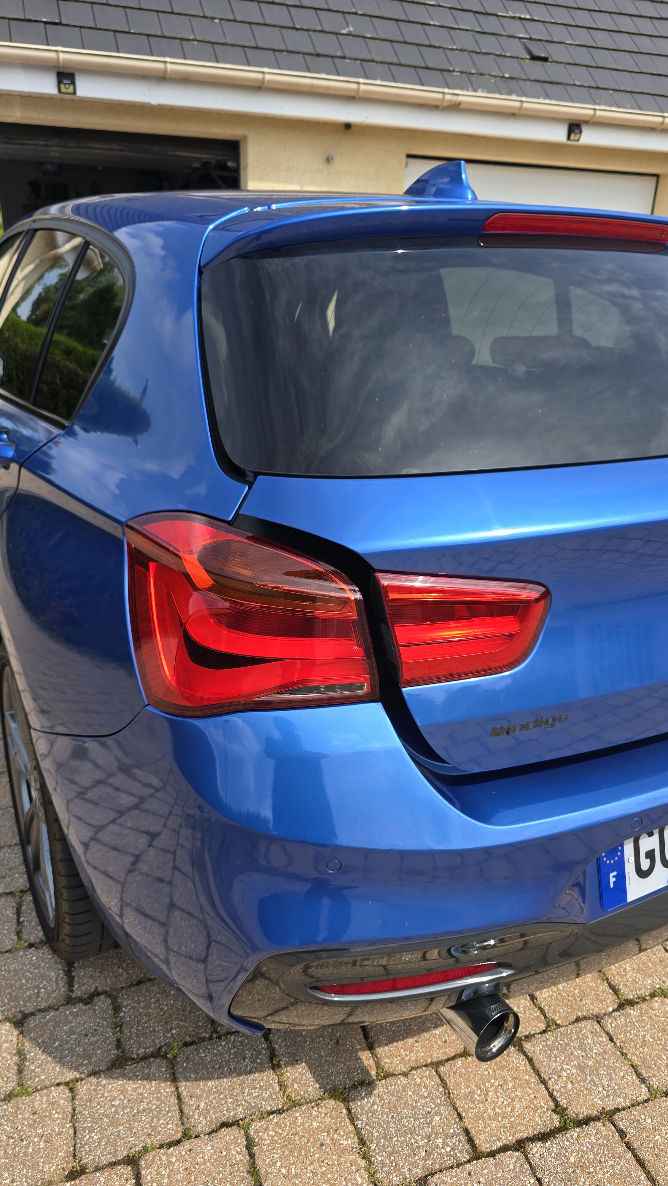

avant les blackline:
apres black line:

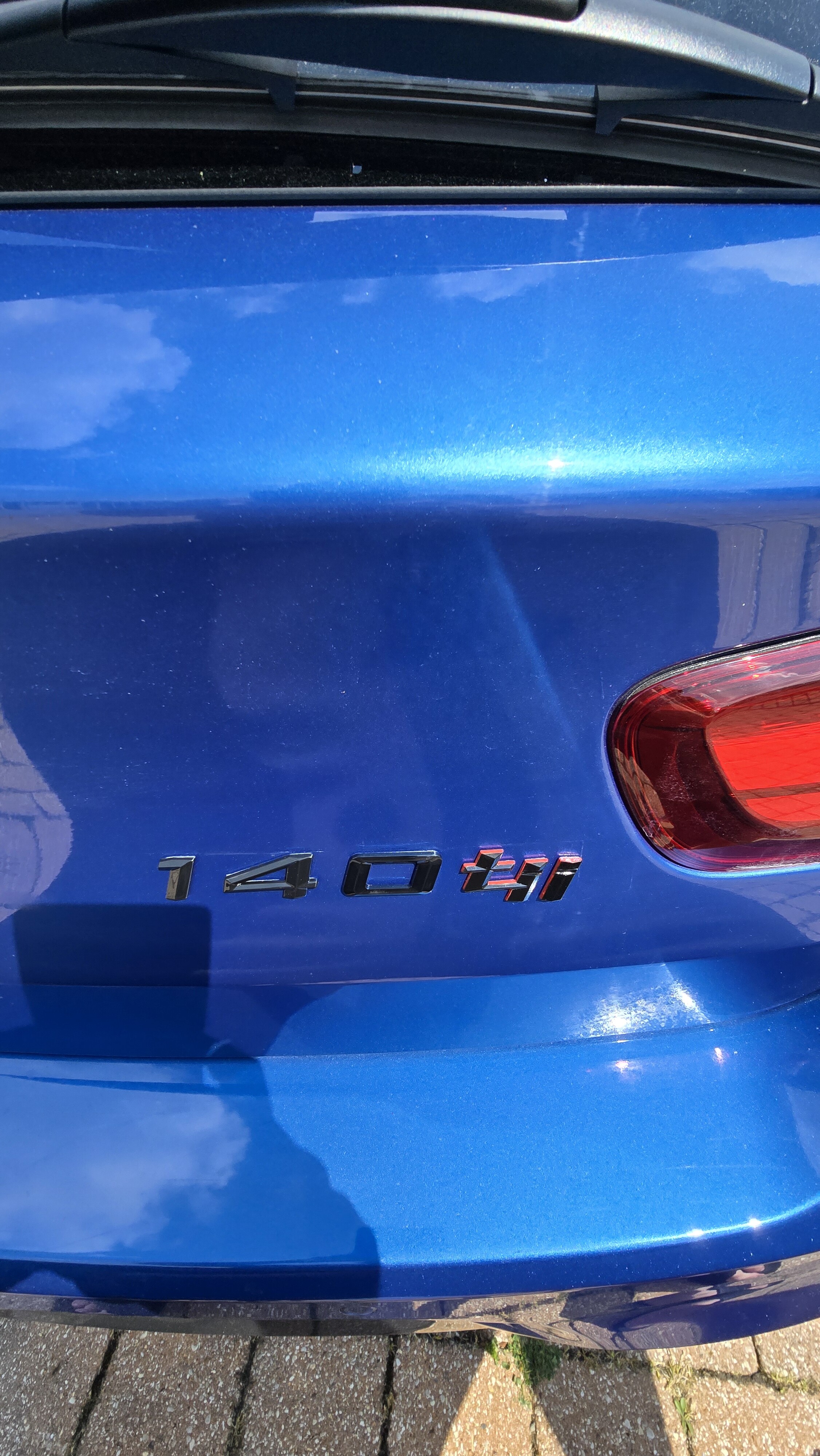

logotage maison, avec le tii entouré de rouge :
restera a polir les traces du scotch de positionnement…

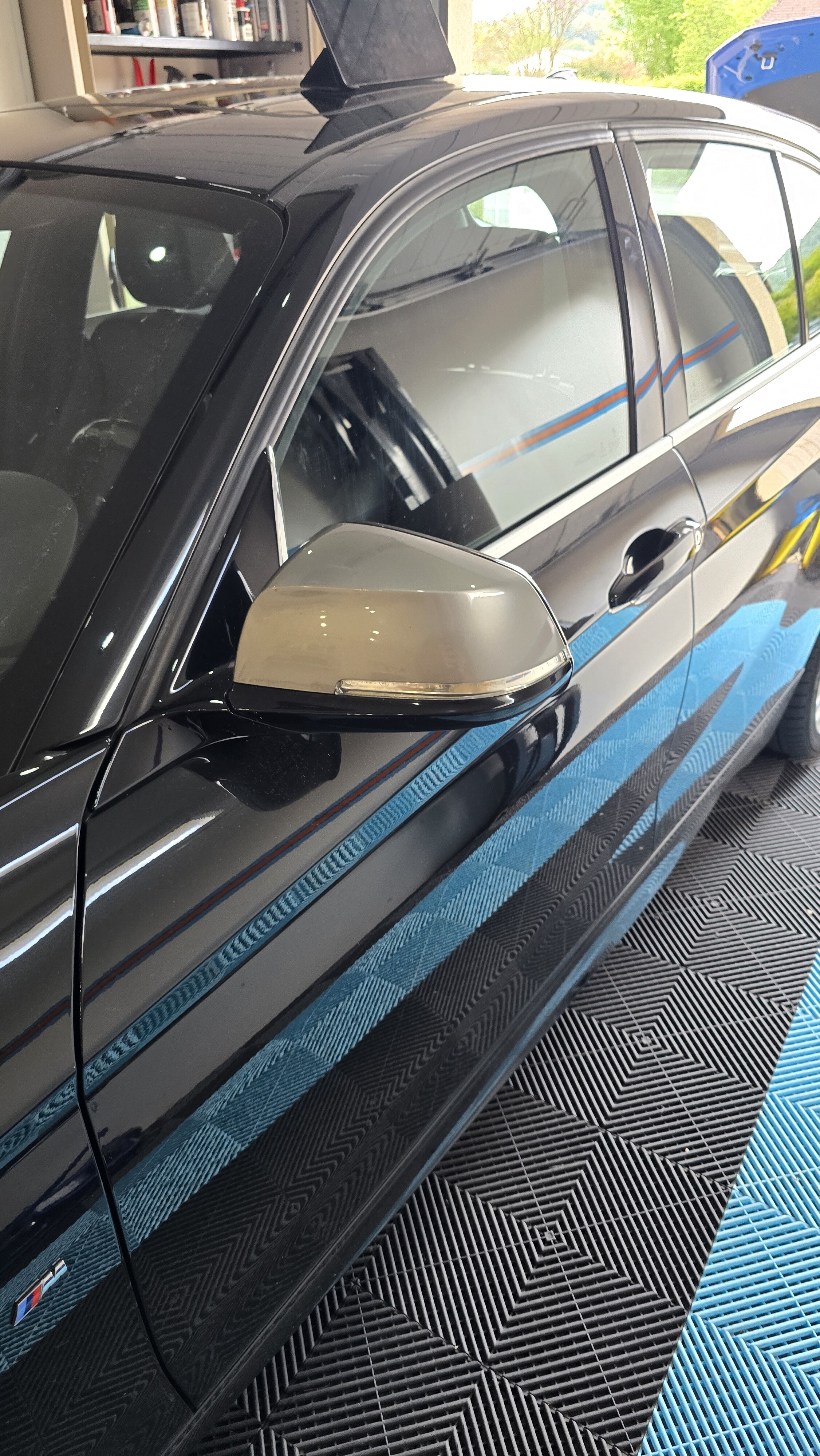

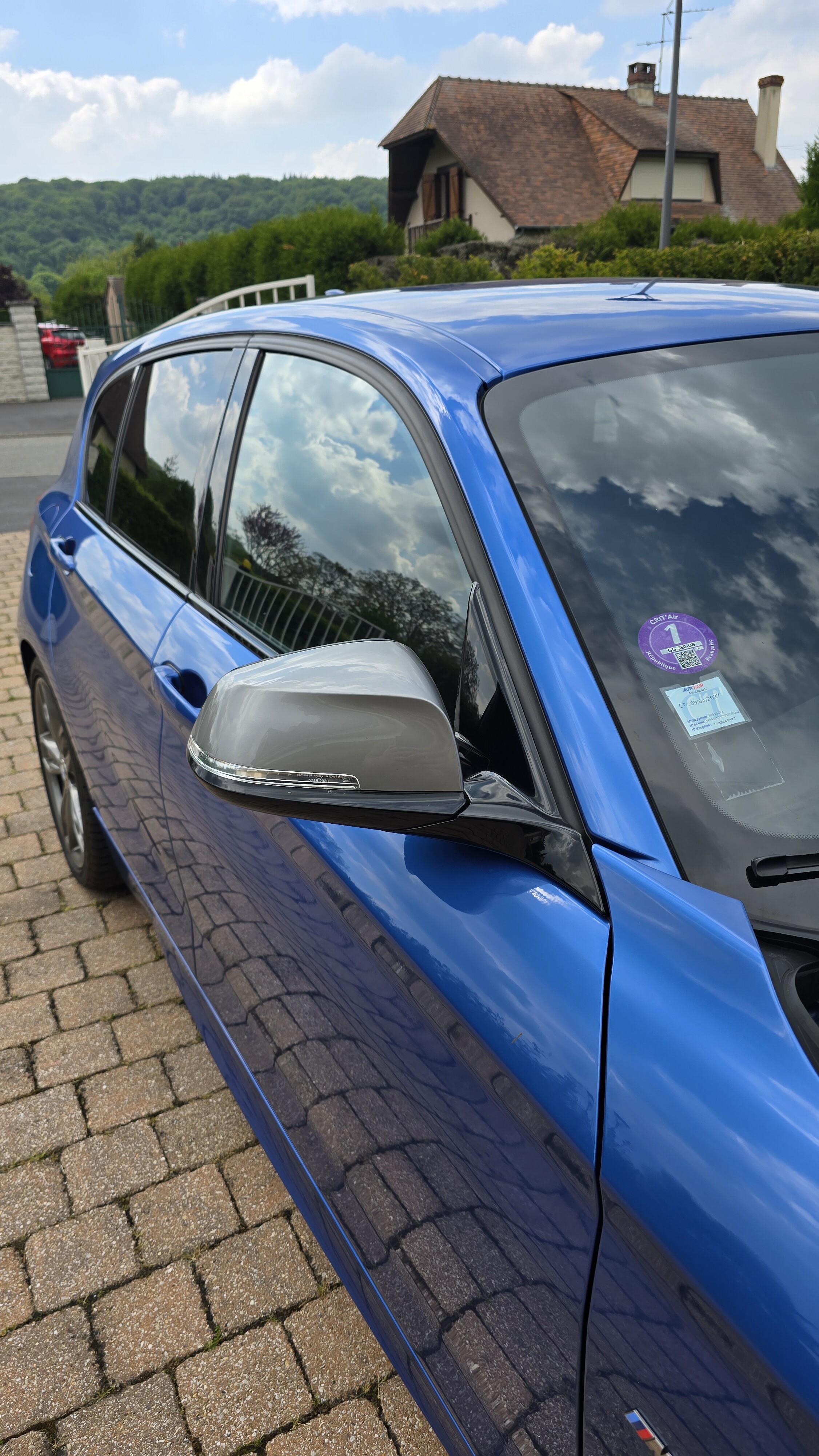

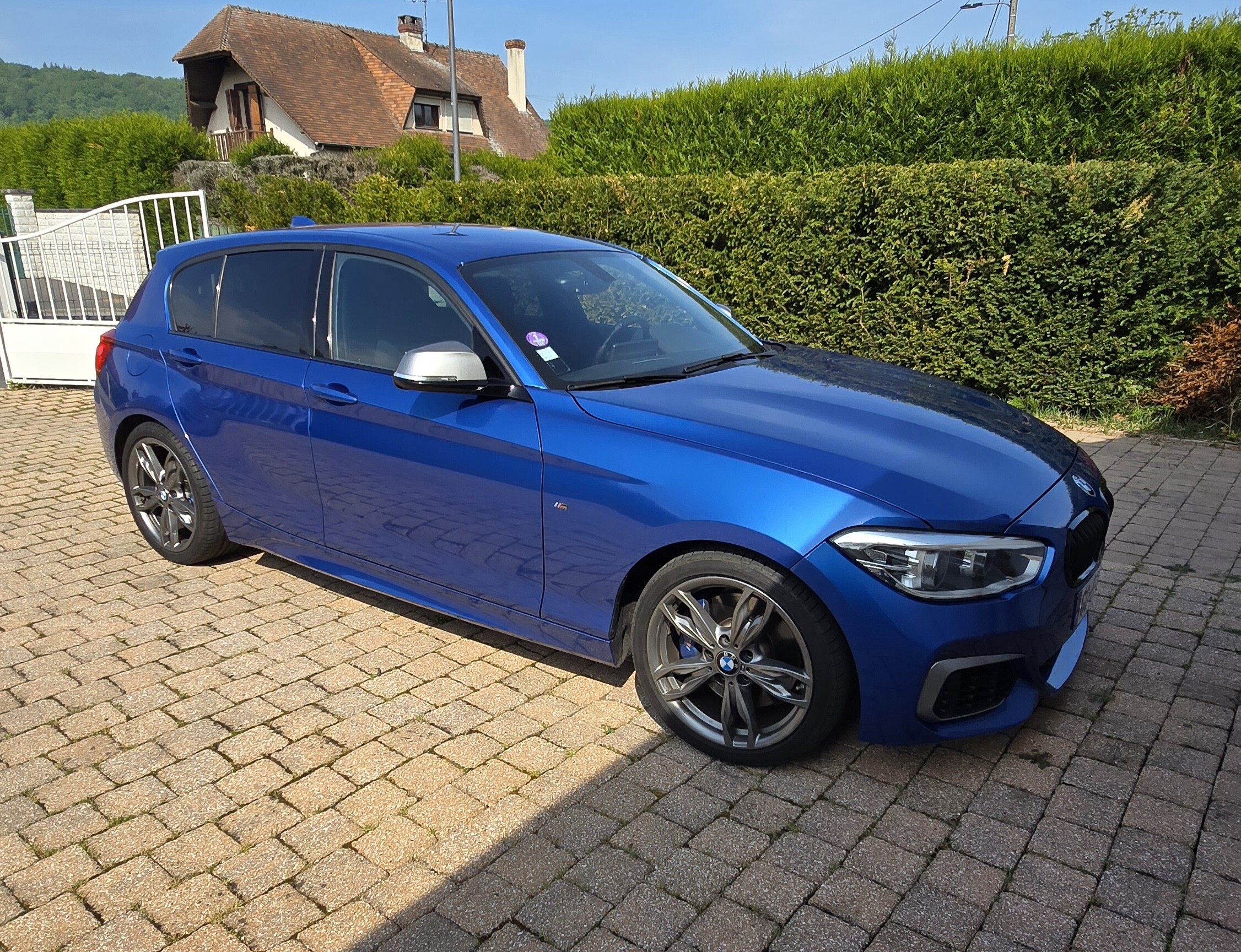

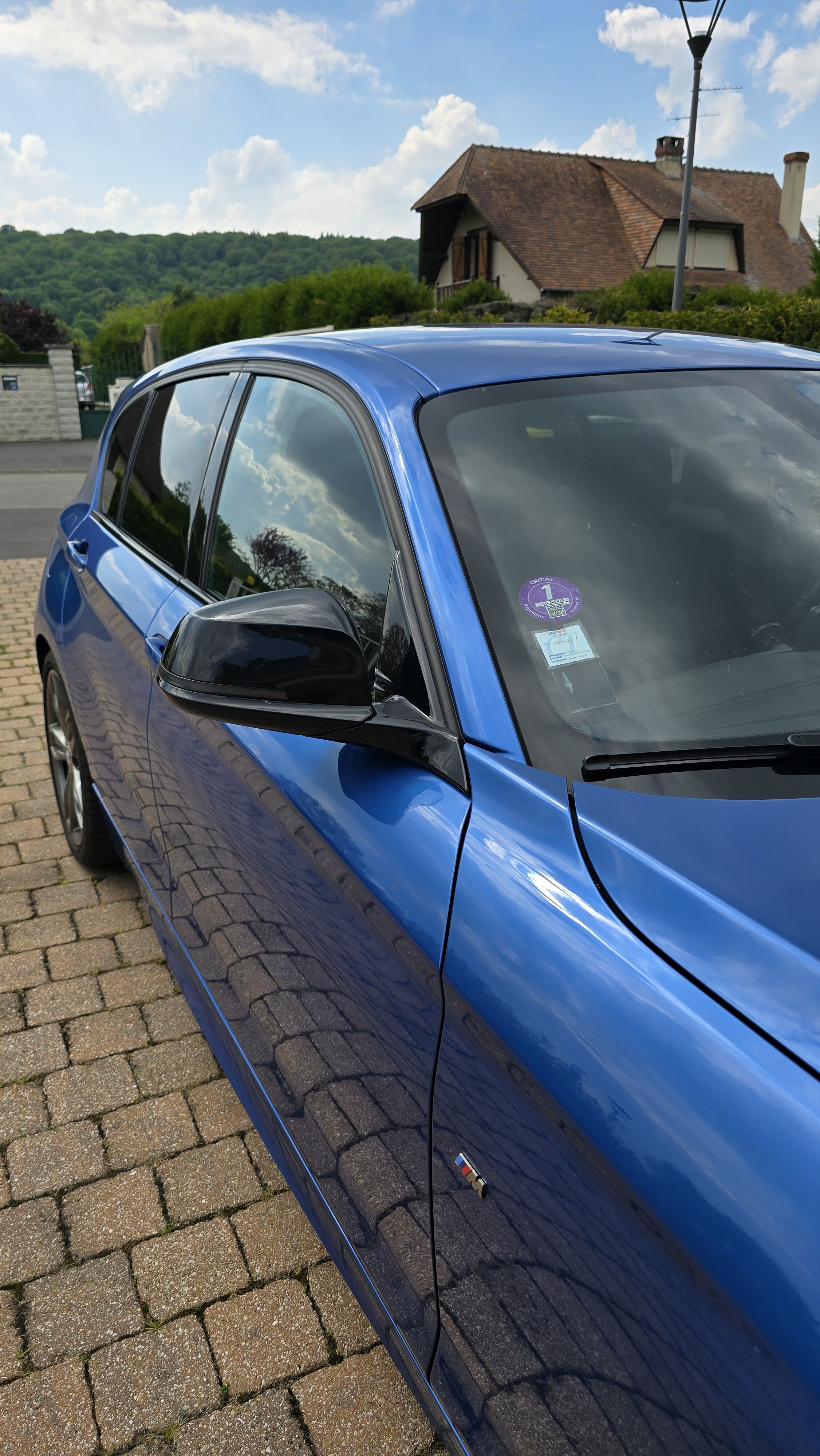

Je continue pendant ce long weekend, j ai corrigé dimanche passé certaines incoherences a mon gout:
-la 125i noire, a des retro noirs et les vitres sont soulignées de silver satin
-la 140tii bleue a des rétroviseurs gris et les vitres sont soulignées de noir laqué
sachant que les canards de PC avant vont passer en noir, que la calandre est noire oem, ce gris des retro me semblait pas homogène, alors inversion de coque de retro…ainsi la noire a des retro gris et vitre soulignées de gris, la bleue a retro noirs et vitres shadow line gloss.
au passage pour gommer le chrome, les répétiteurs sont passé en noir a défilement.
IMG_5891.thumb.jpeg.2764eee0b8789f9e02d156a54b20eb63.jpegIMG_5893.thumb.jpeg.e17cc5075161c452e3525e5c34127a02.jpegIMG_5892.thumb.jpeg.e09a9e1721fc2abdf5ed70f551730d14.jpeg

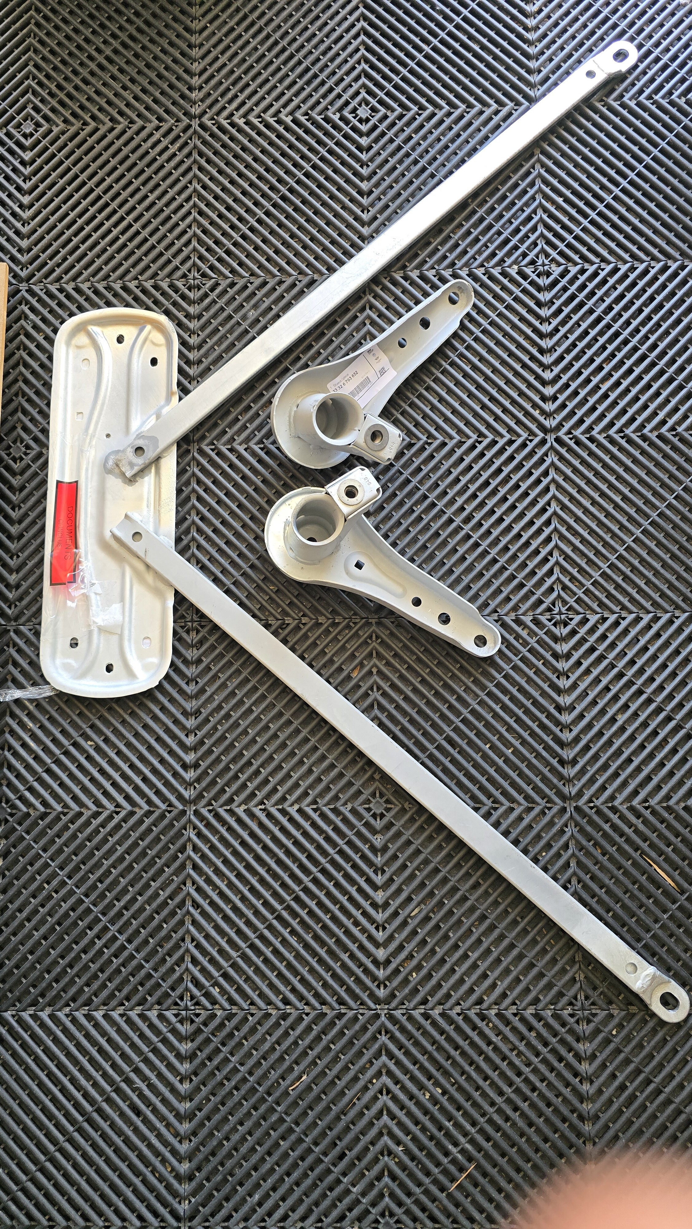

-biellettes de barres stab maison ( j en profite pour affiner les lg de vis, spacer…)
-inserts de berceau MMR
-reperage
ce bidule se monte super facile, et le faire en même temps que les insert mmr est pertinent.
les silent bloc oem sont partiellement creux, les insert en alu remplisse ces creux par dessus et dessous. Suffit de devisser le cotė a traiter, devisser l opposé pour finir de descendre ce qu il faut et on glisse les inserts par dessus, on remet par dessous et la contre coupelle, tu sert a l opposé, ca remonte, t engage ta vis et basta.
ceux de devant sont un poil plus récalcitrant, faut redevisser un poil les arr, pour que ca descende assez. C est a ce stade qu on integre les espèce de raquette de padel’de la mort, et avec l aide d un cric on remonte le pont et on revisse tout ca. L histoire d une heure a 1h30 de taf.
j ai plus galeré avec les biellettes oem ( put***n de torx coaxial..), surtout derriere ou faut pas mettre trop de spacer, la bonne lg de vis sinon pas assez en prise et trop longue ca frotterait vite sur le cardan.

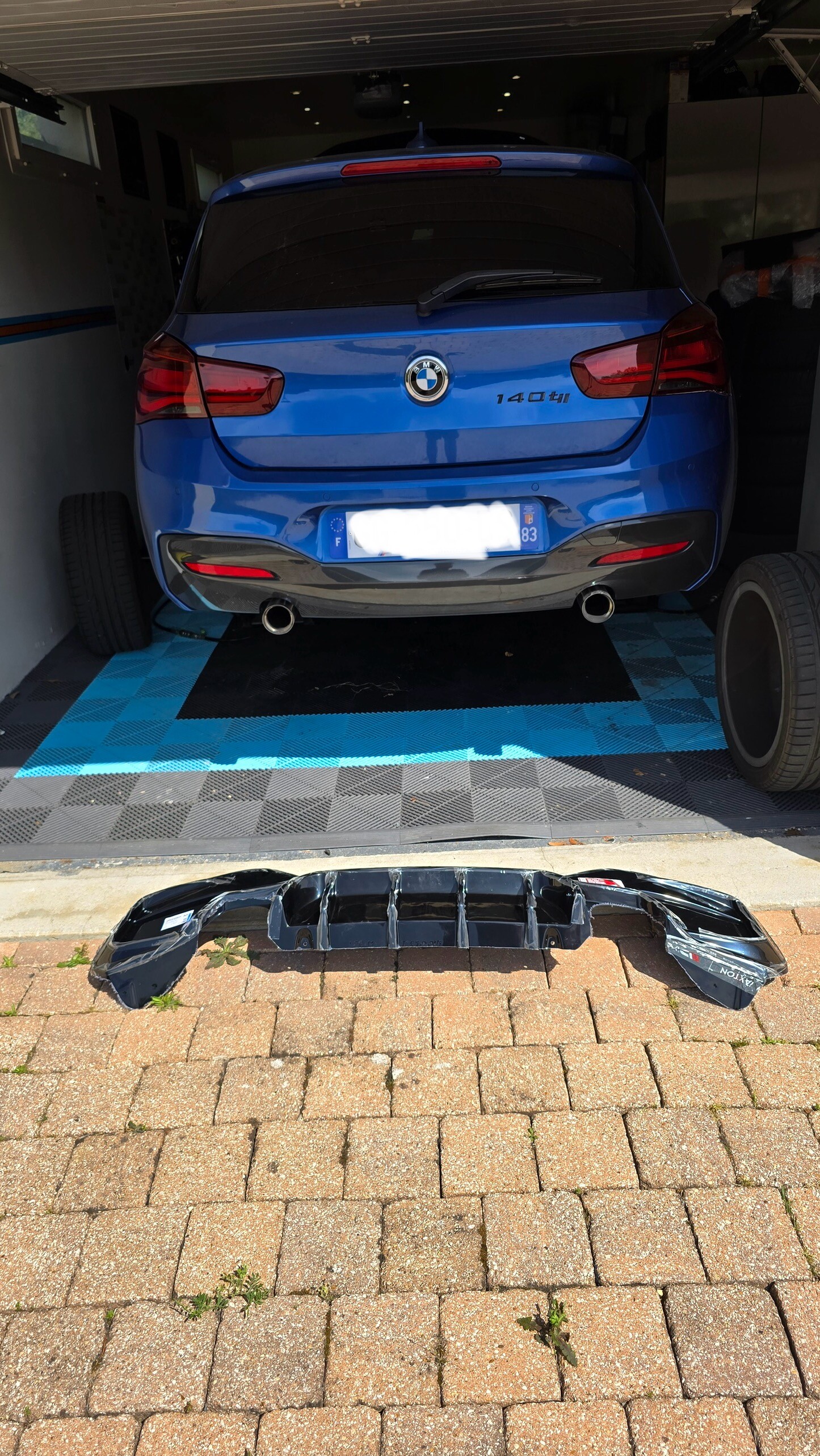

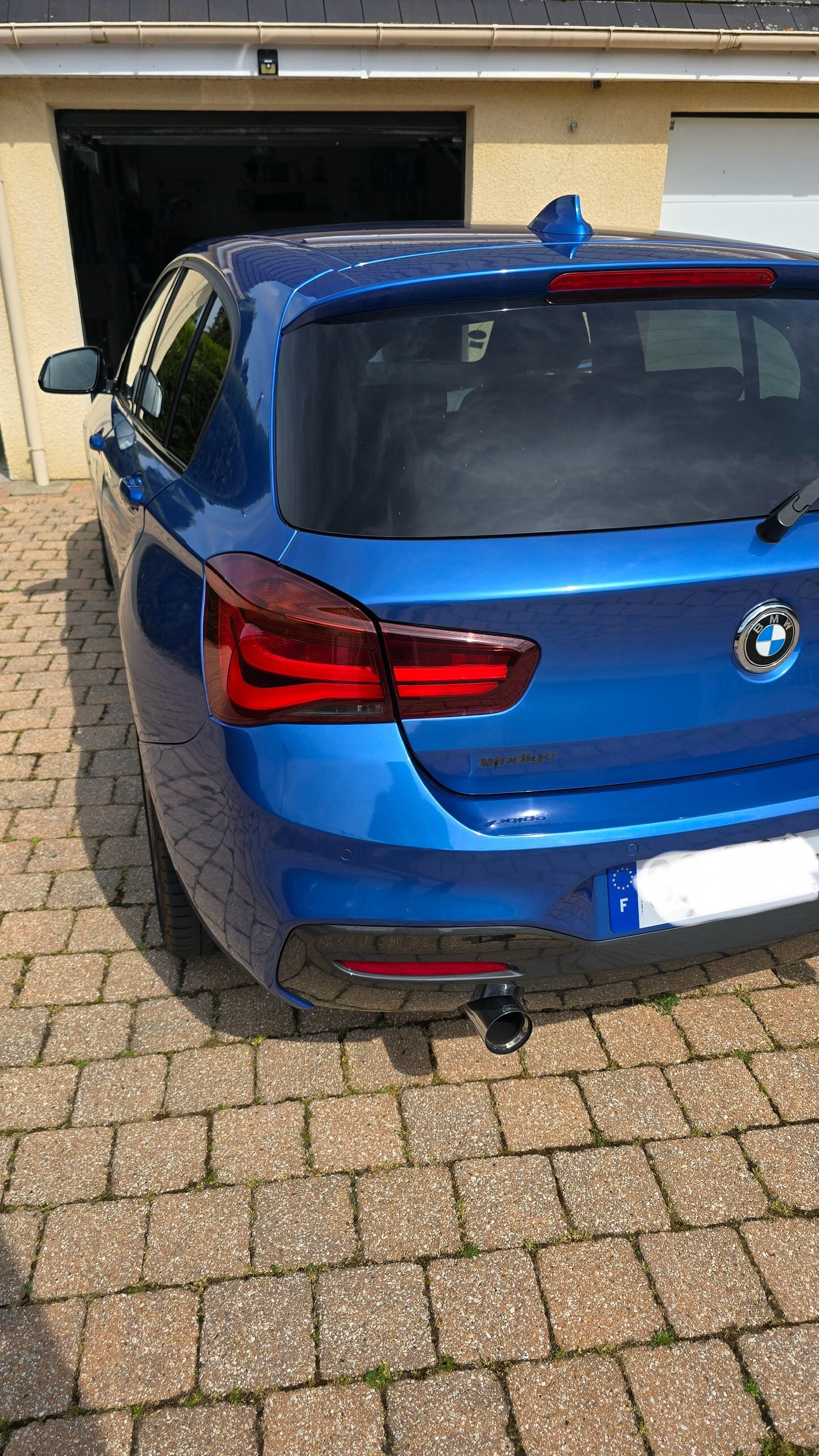

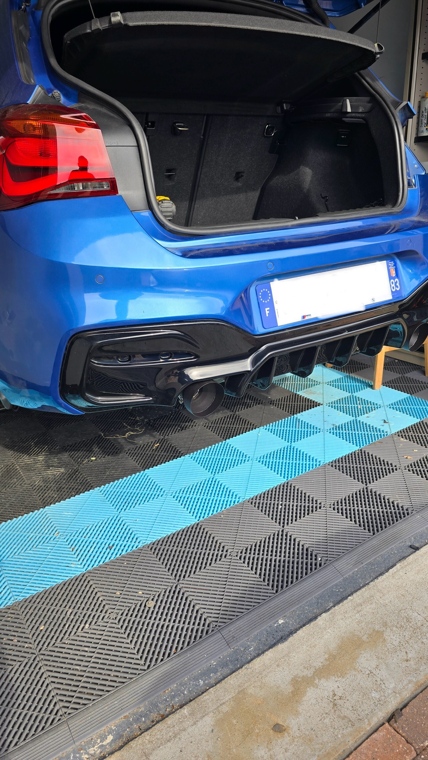

une fois fini, dépose de PC arr, assez simple, 10 vis, 6 clip a liberer et zou…le but c est greffer le diff maxton, certe vu et revu, mais les autres tout carré font trop golf R.
le machin est bien protégé par un film, il faut un peu bidouiller pour visser les pattes par l interieur. Mais ca se fait bien. J ai pas envie de remettre les catadioptres, c est moche….j vais faire un truc a ma sauce…
je termine par la décapitation des embouts du M performance pour mettre des embouts qui vont bien je trouve. Fins, noir, biseautés…. Le chrome me branchait pas. Je decouvre que le M performance a pas de vavles…surpris mais balek. De toute façon je compte mettre un cata sport, et le bruit c est pas le projet.

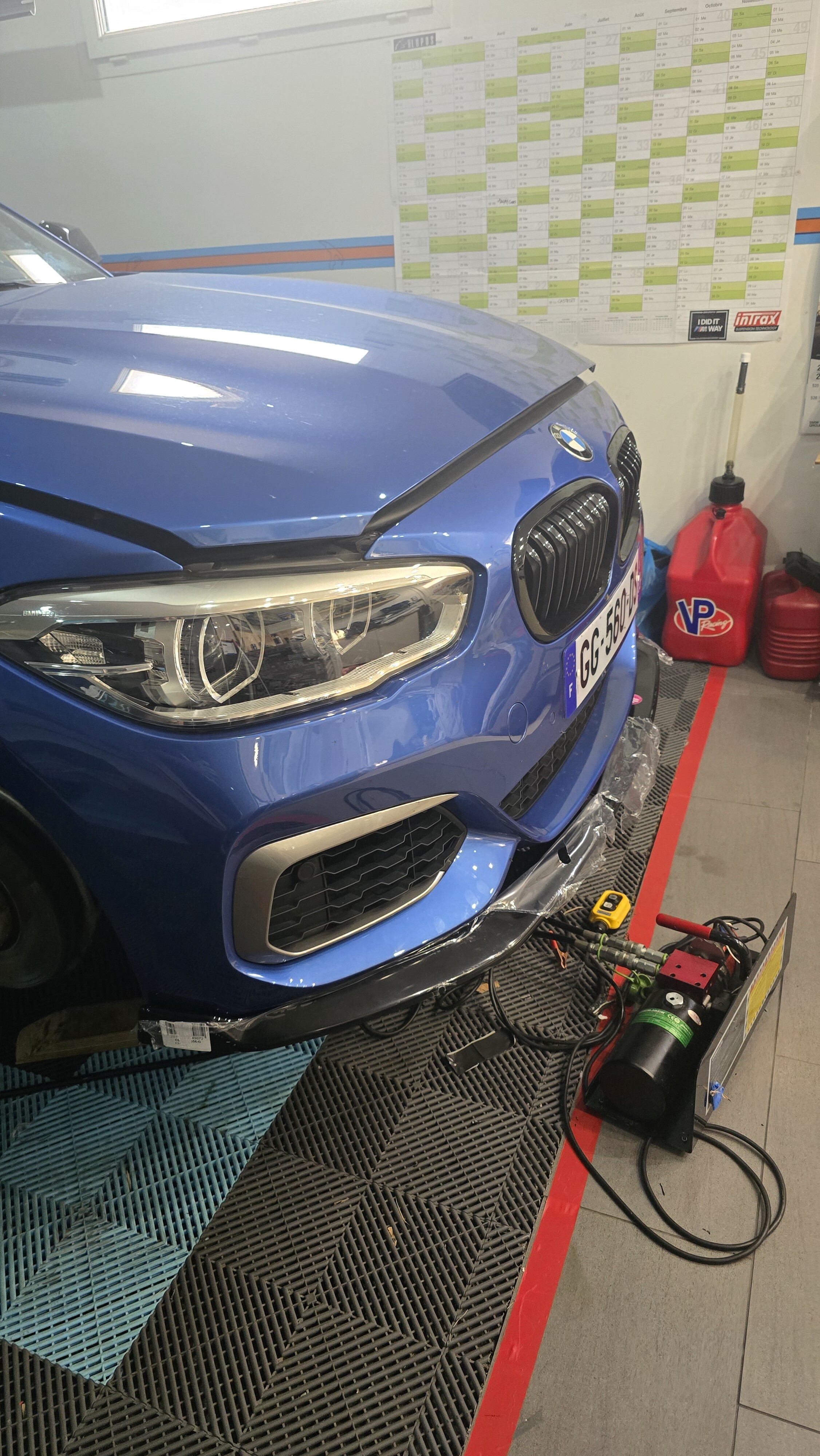

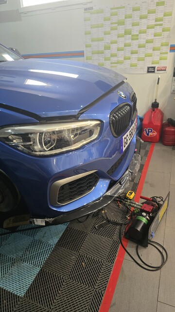

j enchaine avec l avant et une petite lame ABS, car la fibre casse trop vite, et je reste en noir brillant. Je veux pas de carbone a gogo, apres le 1er trackday elle sera mitraillée et repeinte en noir, autant commencer par la fin. Petite ceramique pour eviter les rayures faciles sur  l’abs noir poli qui se degrade vite
( y a encore le film là). La lame est a peine saillante de 5 cm, vs la gts de la e92, faible porte a faux ca sera bien plus simple a vivre…
