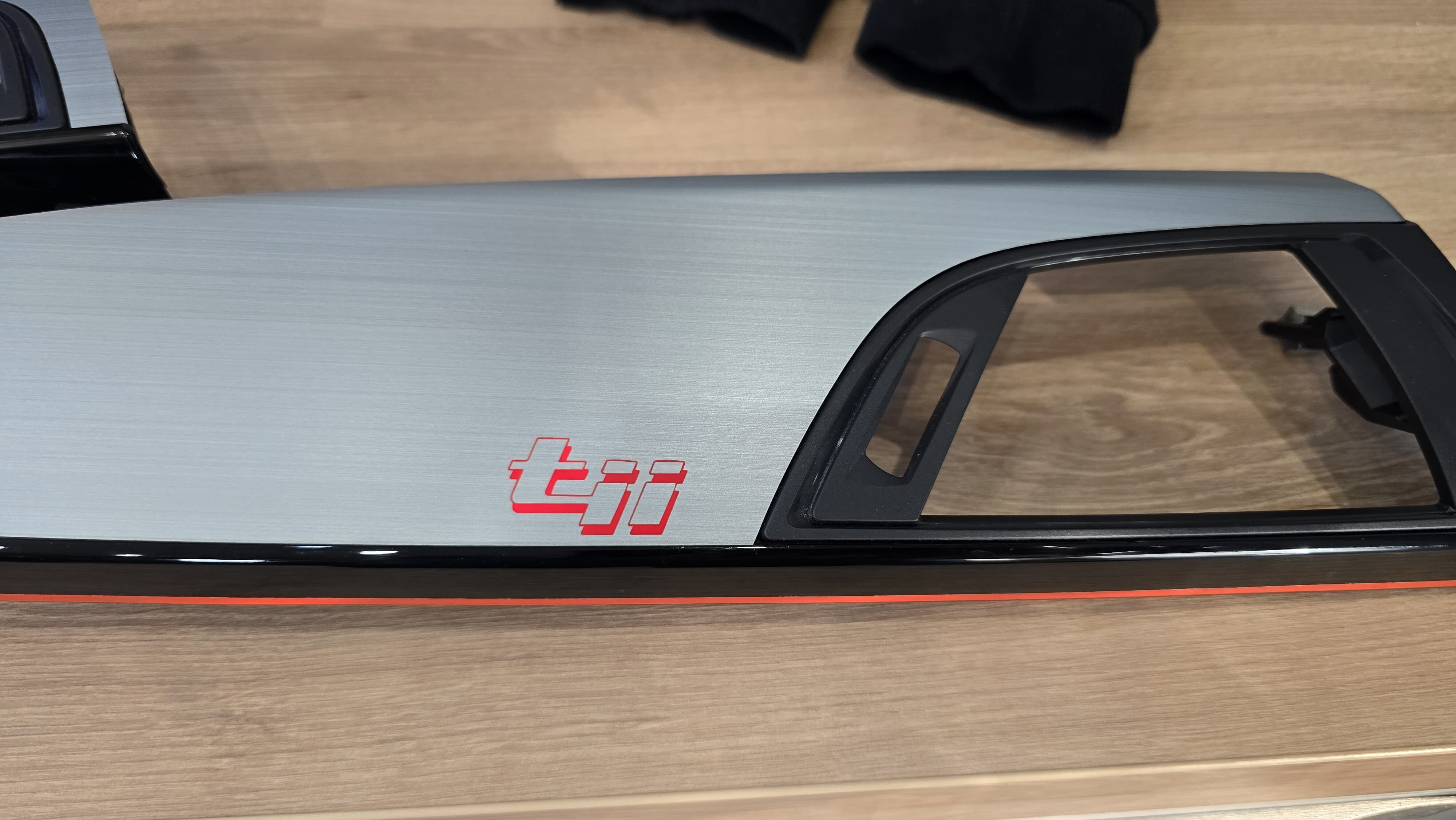

 J'ai reglé son pb d'identité... elle se defini comme 140tii et elle a laissé pousser ses attributs de rebelle en chasse de Nem2

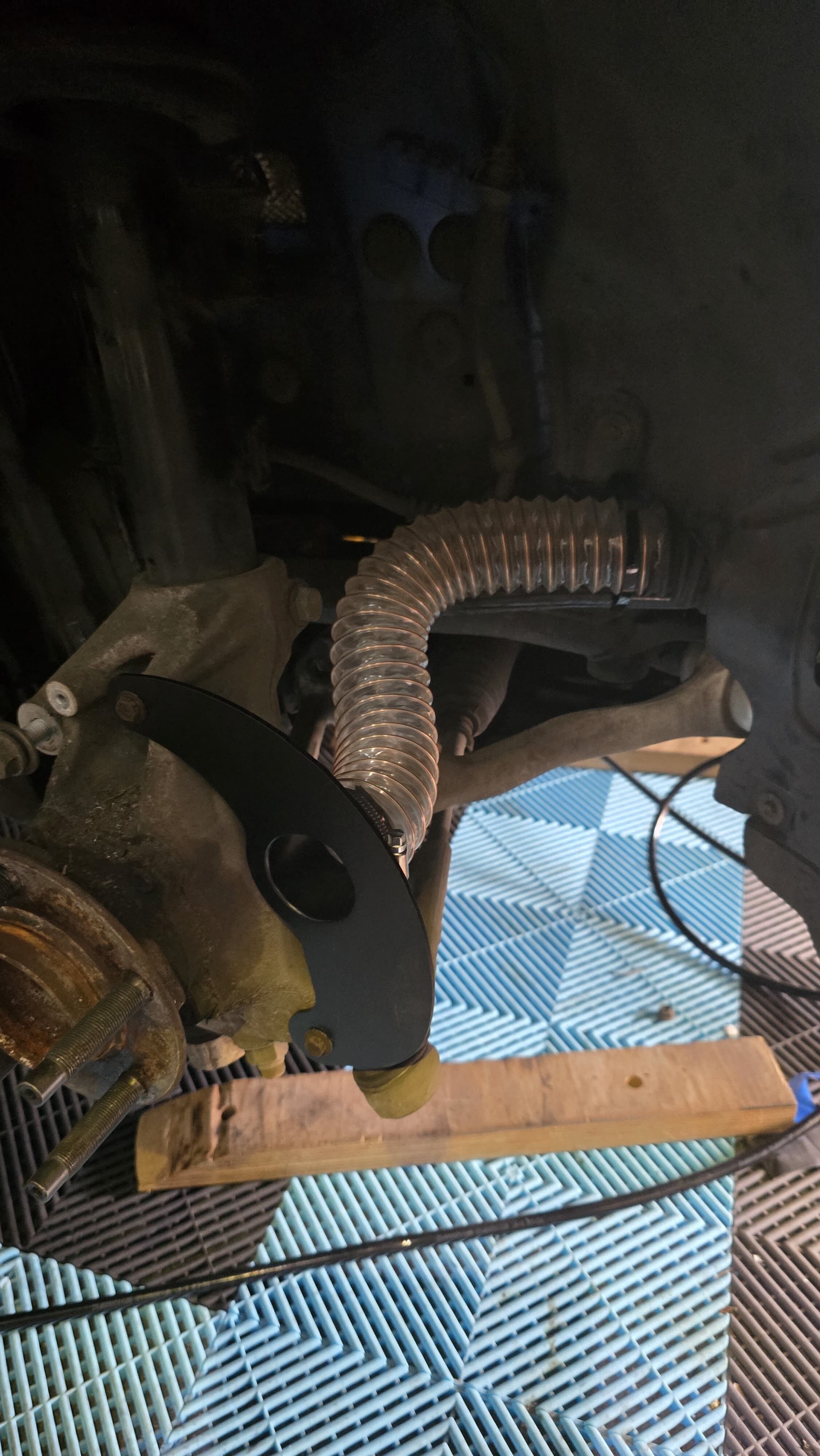

je vire tout les insert Hex , joli mais la vache quand même c'est chargé, et trop de bleu tue le bleu. alors on va contraster ça un peu plus. J'ai tenté un effet black chrome mais c'est à chier, donc on est conservateur sur l'alu brossé.
echauffement avec le refroidissement de frein...

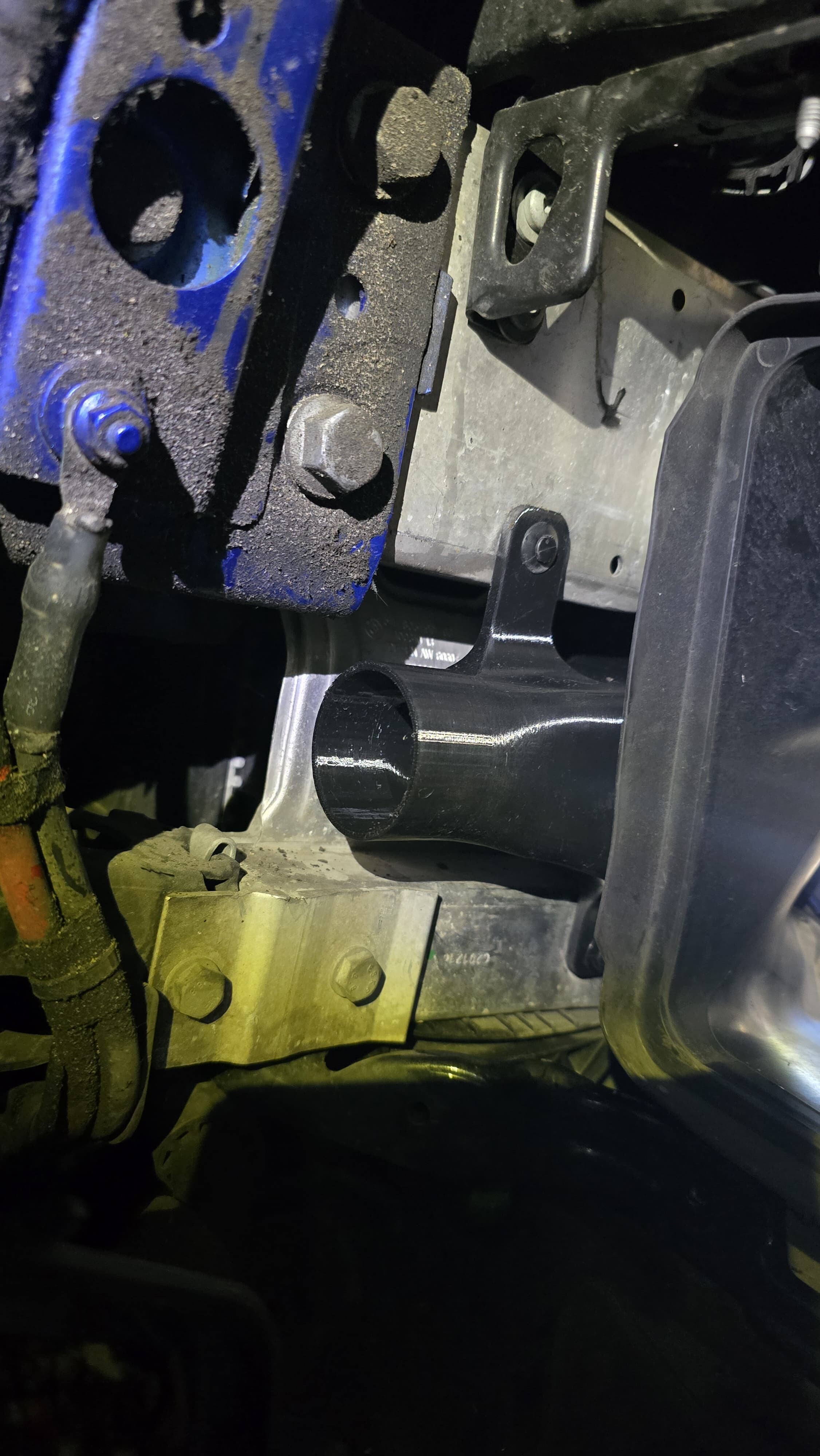

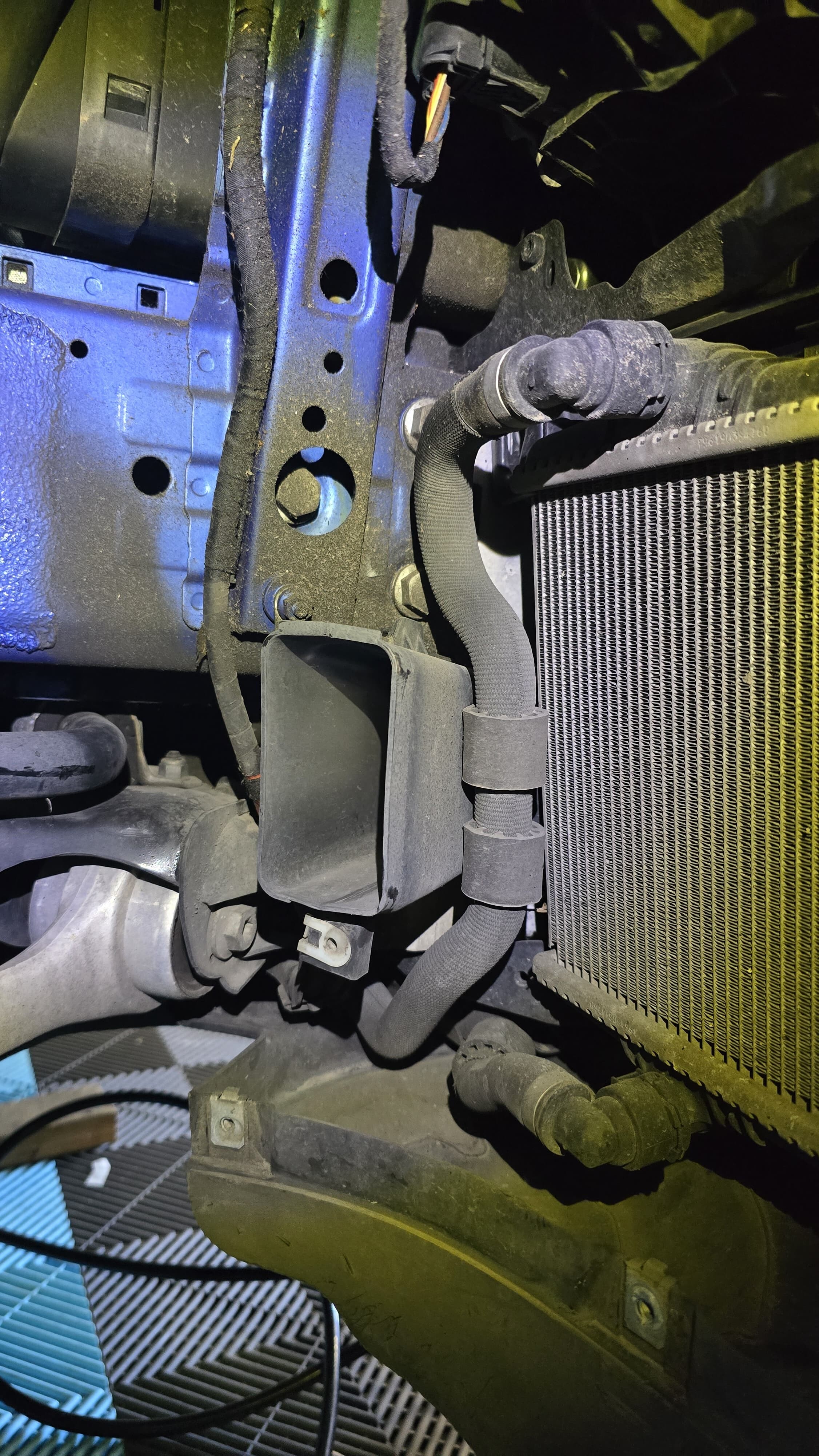

avant
après ( surtout après avoir dégagé cette tanasse de radia samerlipopette !)
c'est plug n play on se reprend sur les ancrage OEM. pas de PC à déposer, juste garnisture interne de roue.

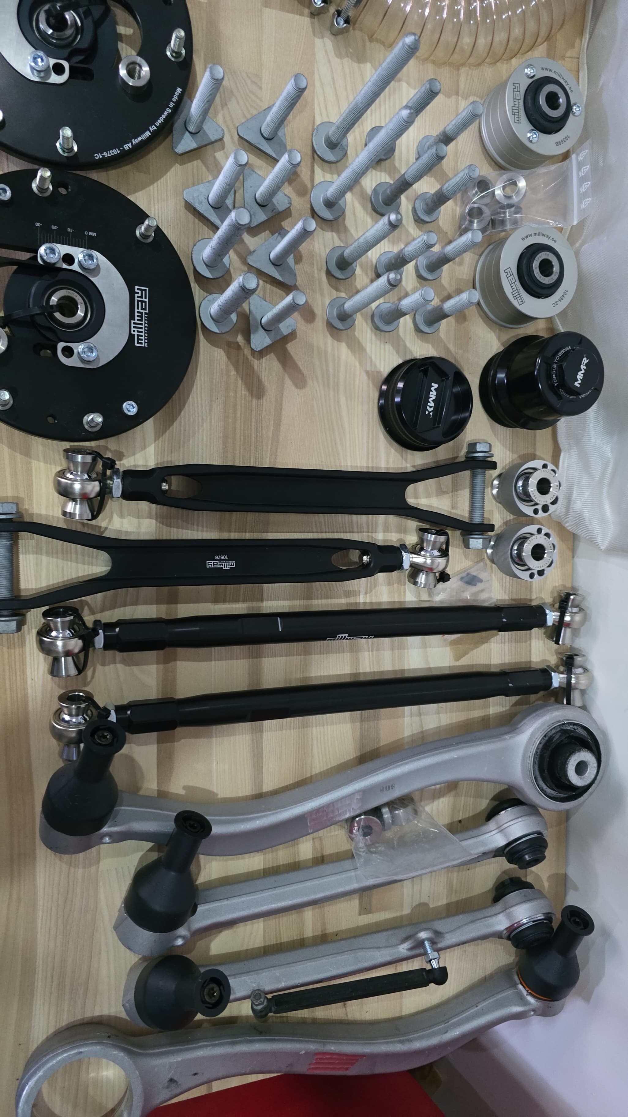

y'a tout ce merdier à monter, je vais pas faire l'inventaire à la Prévert mais pour résumer je chasse les éléments qui se déforment sous contraintes, sachant que TOUT est sur silentbloc quasi de partout . la reduction du nb de SB est limité à ce stade à 20% ( rappel : je veux pas une pistarde j'ai la porschinelle, mais une super "clubsport" ) .

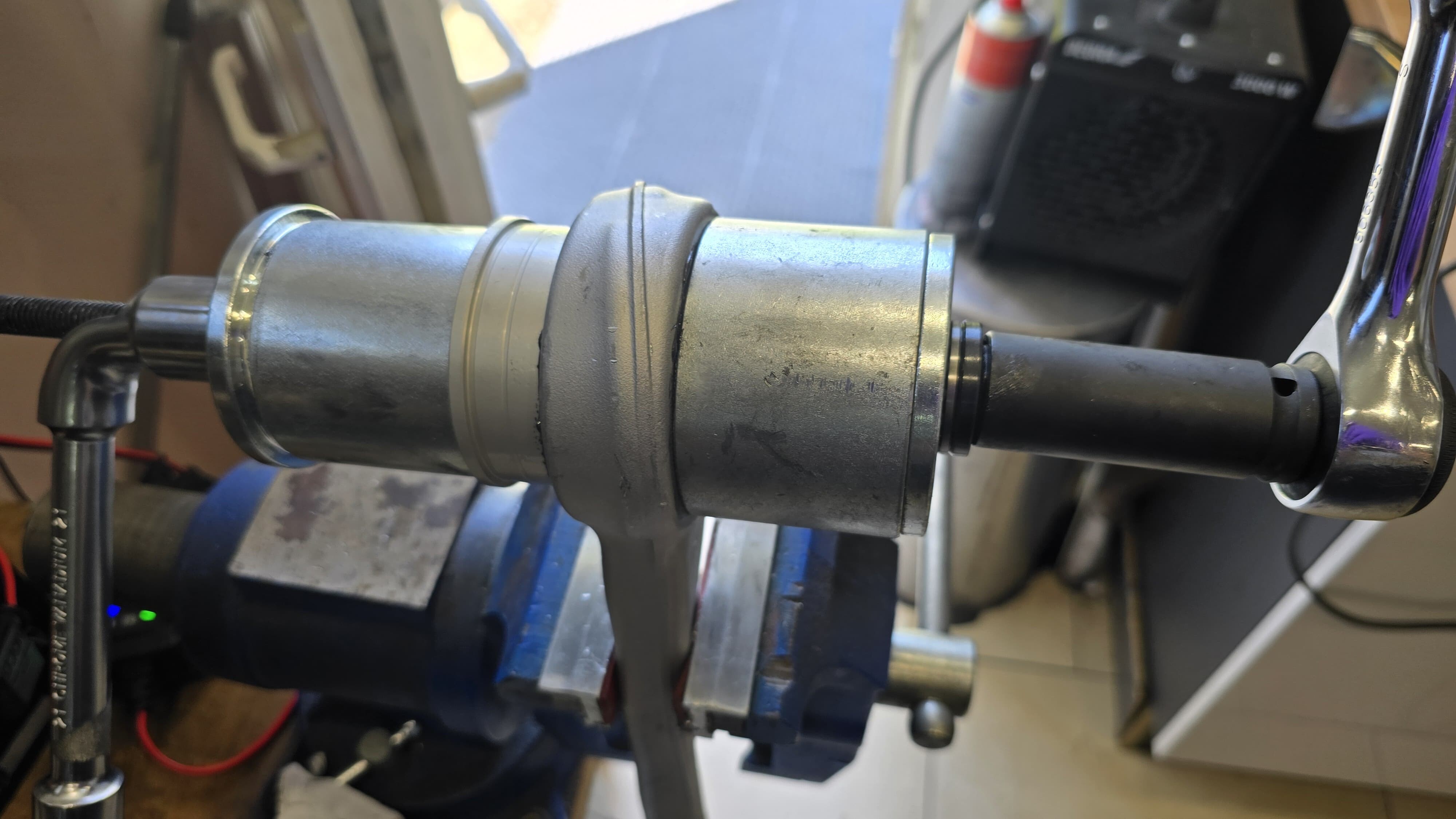

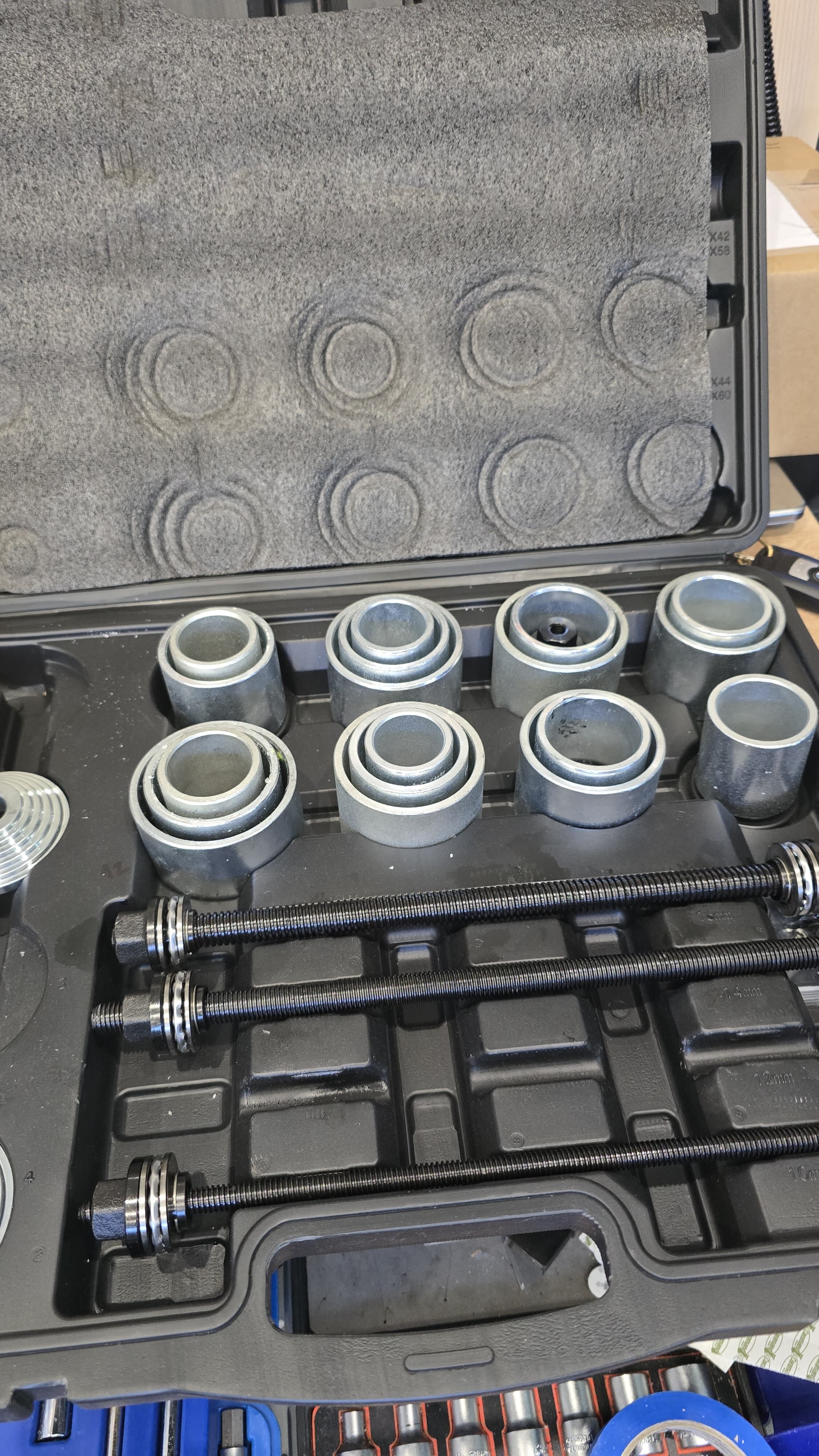

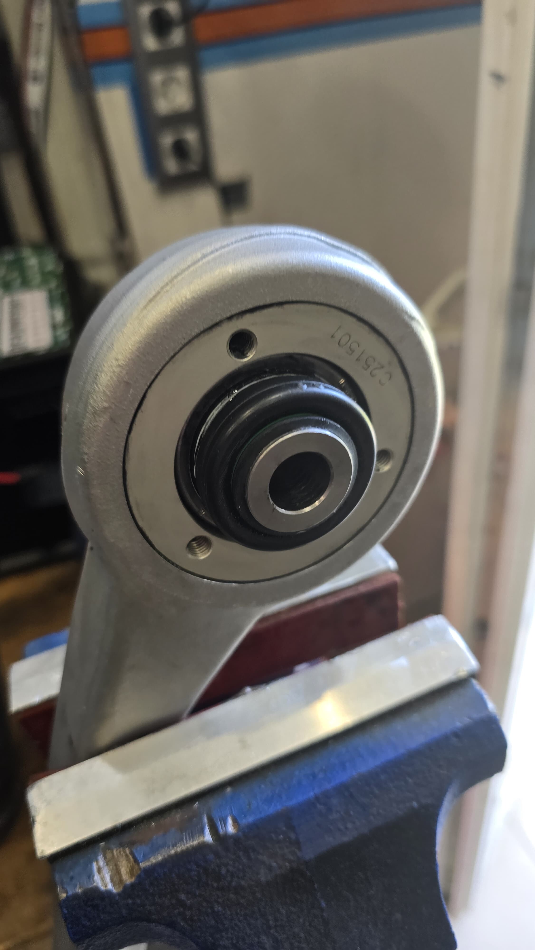

un des gros morceau de préparation est le montage des rotules MIllway dans les bras de M2 :
J'utilise ce genre de malette :
et hop :
évidement après faut démonter et remonter, mais c'est pas si dur, pour peux qu'on ait une dynamo, qq clé et embout adaptés.

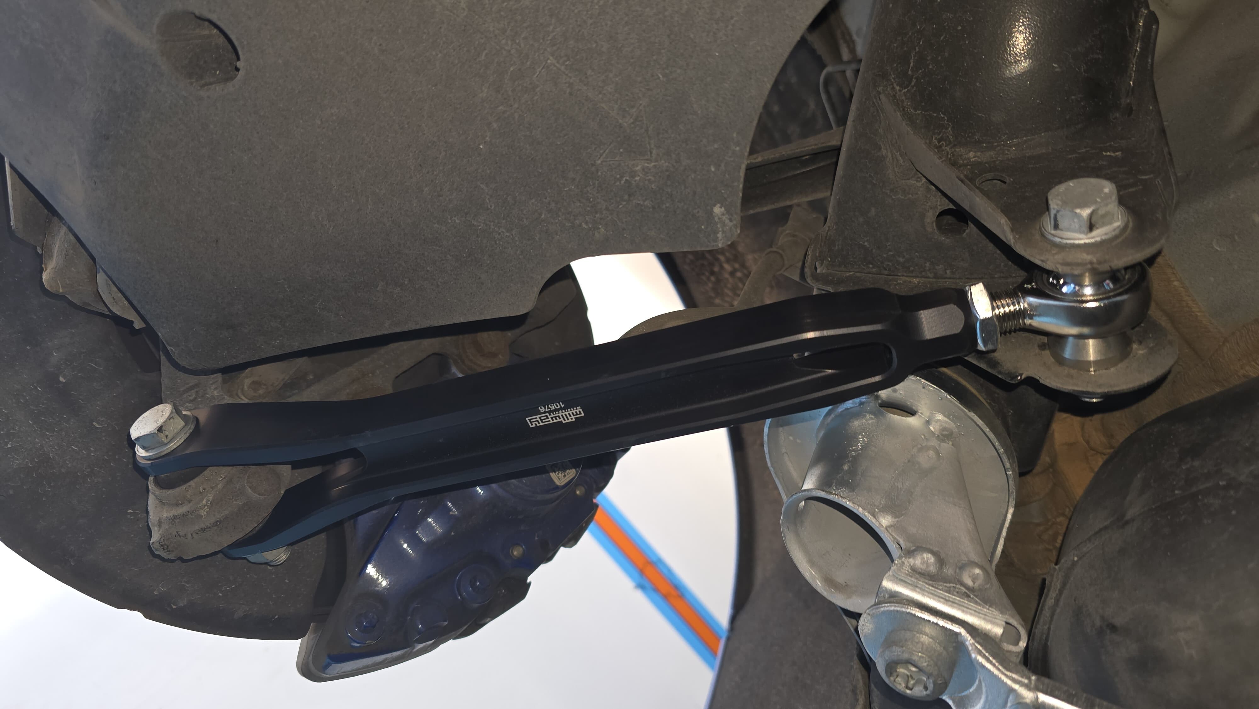

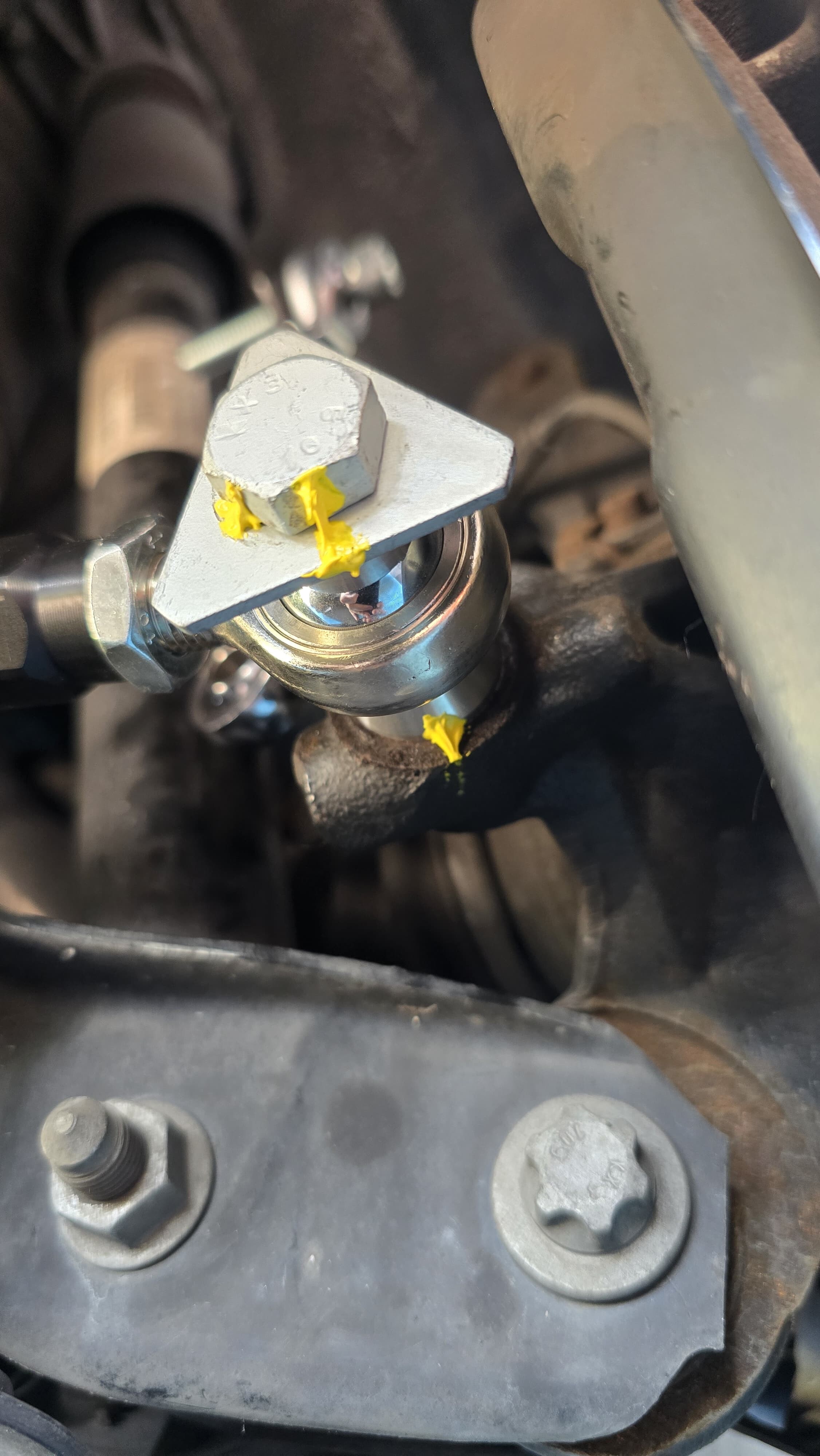

Derrière c'est un peu le même délire :
bras de poussée, bras de pince ( excentrique pour plus tard)
montage, serrage , marquage...  pas du simple sylo peinture mais bien un stylo securité qui durcit et permet de voir si cassé = debut de devissage .
Quand on rotule, même partiellement, certains contraintes sont plus fortes sur les vis, ce qui tend à les dévisser ( d'ou aussi le fait que je monte pas mal de visseries neuves).

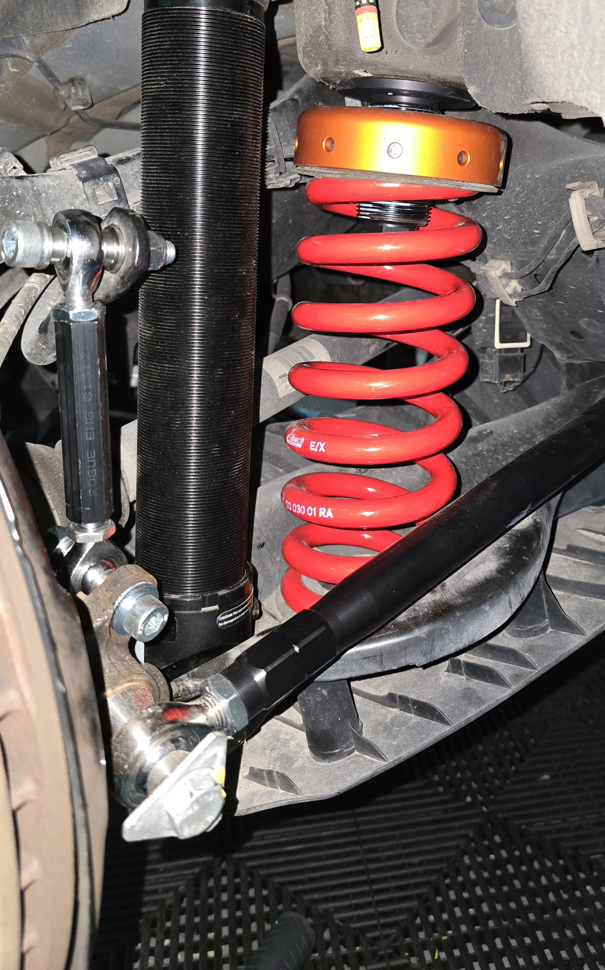

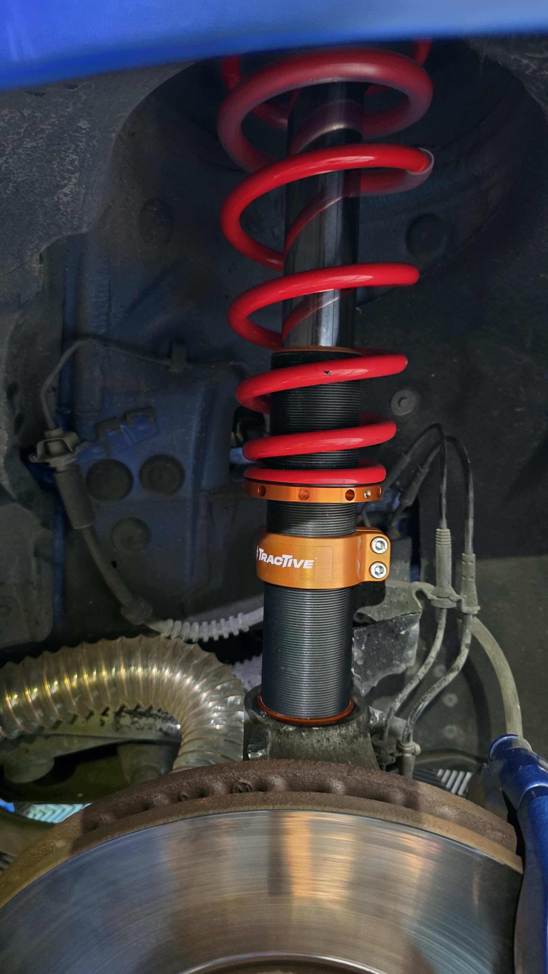

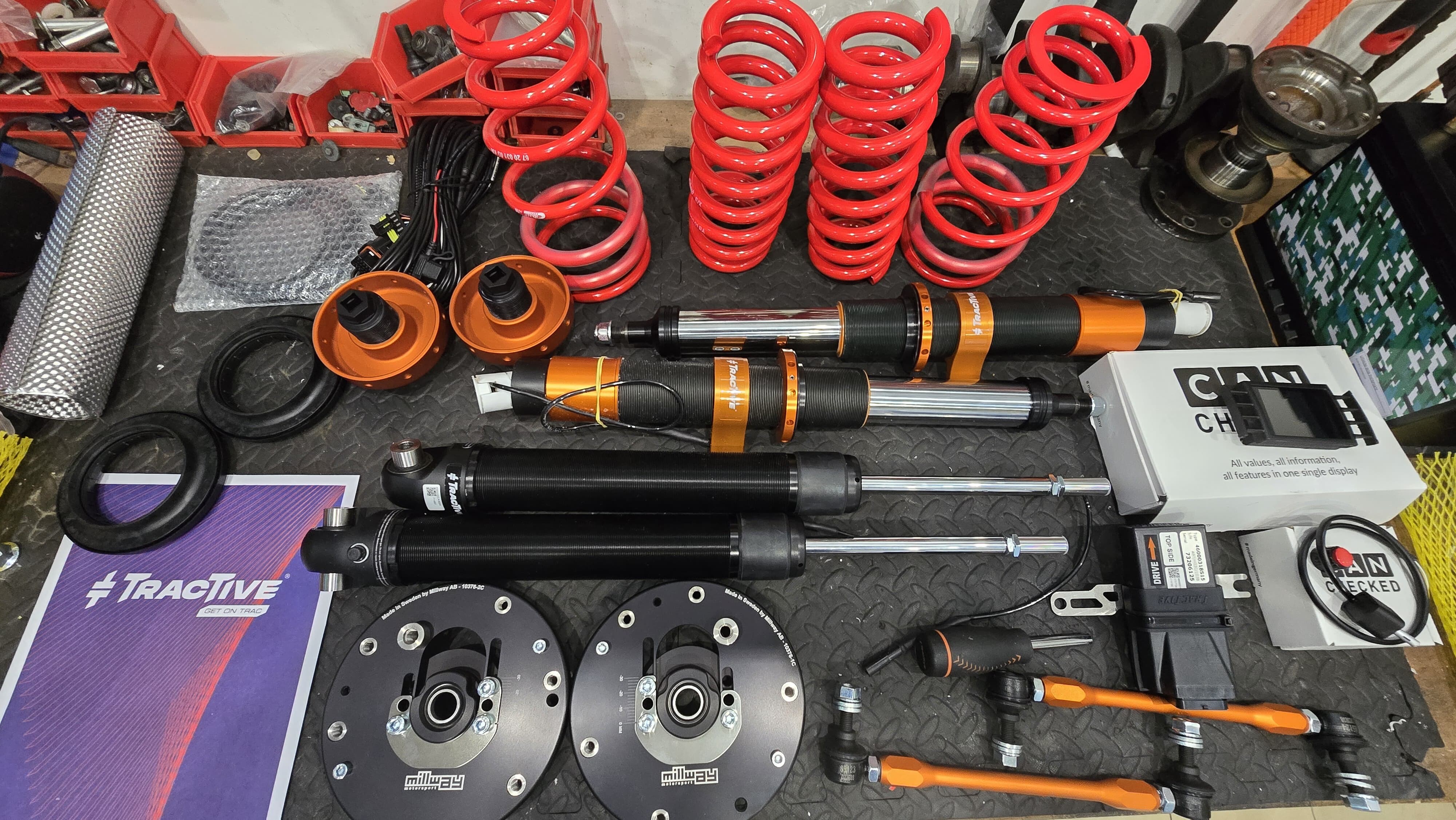

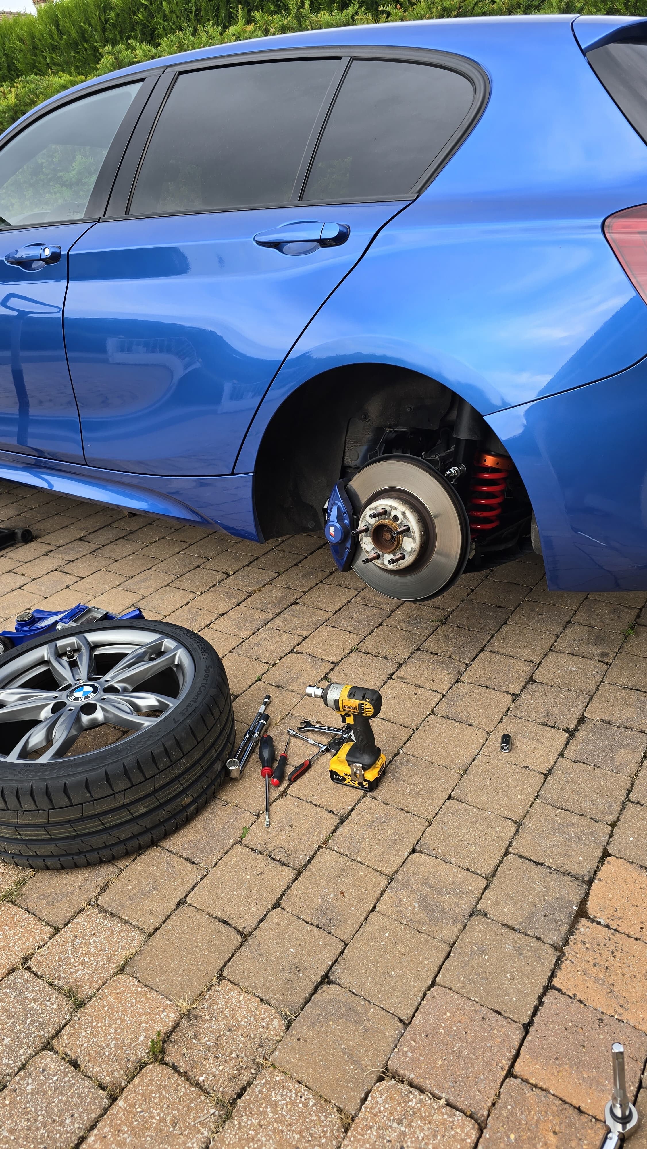

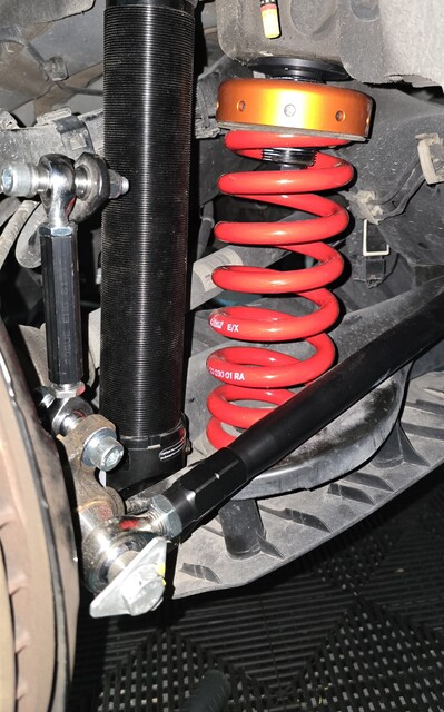

un autre gros arrivage me donne un peu de taf : les suspates Tractive pilotées en autonome ( la caisse en est pas equipée, ça tombe bien je voulais monter ce truc  )
montées sur coupelles Millway pour le carro devant (c'est prévu pour coupelles OEM) , je mettrais mes biellettes sur mesure car celle ci sont un peu trop longues et remonteront trop de contrainte dans la barre stab.
le montage devant se fait bien, 1H15 pour les 2 coté, il faut recycler des composants OEM ( roulements par ex) et monter tout ça avec soin en faisant gaffe à mettre la même précontrainte sur les ressorts . Car le reglage Ht est dissocié la dessus ( comme Ohlins), on visse l'amorto dans sa bague au pied pour monter / descendre, et sous le ressort on gere la précontrainte.
tout est absolument dingue, alu anodisé de partout etc... le kif de monter du matos pareil.

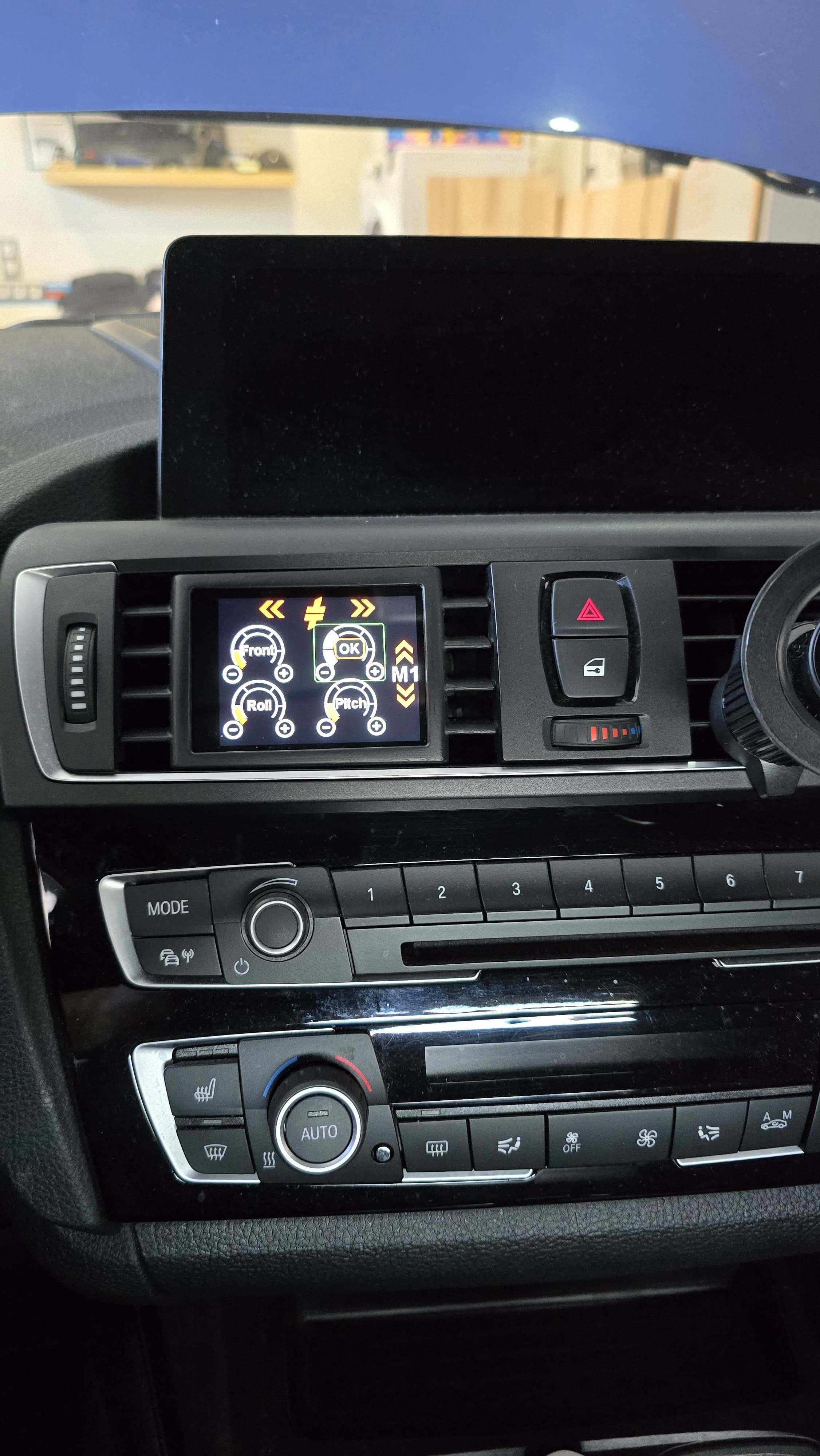

en parlant câble... y'a tout ça a faire passer, mais c'est pas pire que mes installations hifi d'il y a 20 piges !  ça va se faire, tout en masqué en passant derrière les caches comme le câble d'alim et en suivant les durits de freins qui sont tres bien conçues et protégées...
le petit Can §Bus va etre sympa, et tout ce bazar alimente la centrale inertielle et le calculo  :
on gere 4 parametres sur 5 niveaux :
- Duretée AV +  AR
- pitch
- Roulis
sachant qu'on peut regler dur en suspate, et le maxi de roulis, mais zero pitch.. on peut inventer pleins de choses.
hâte de la rouler...

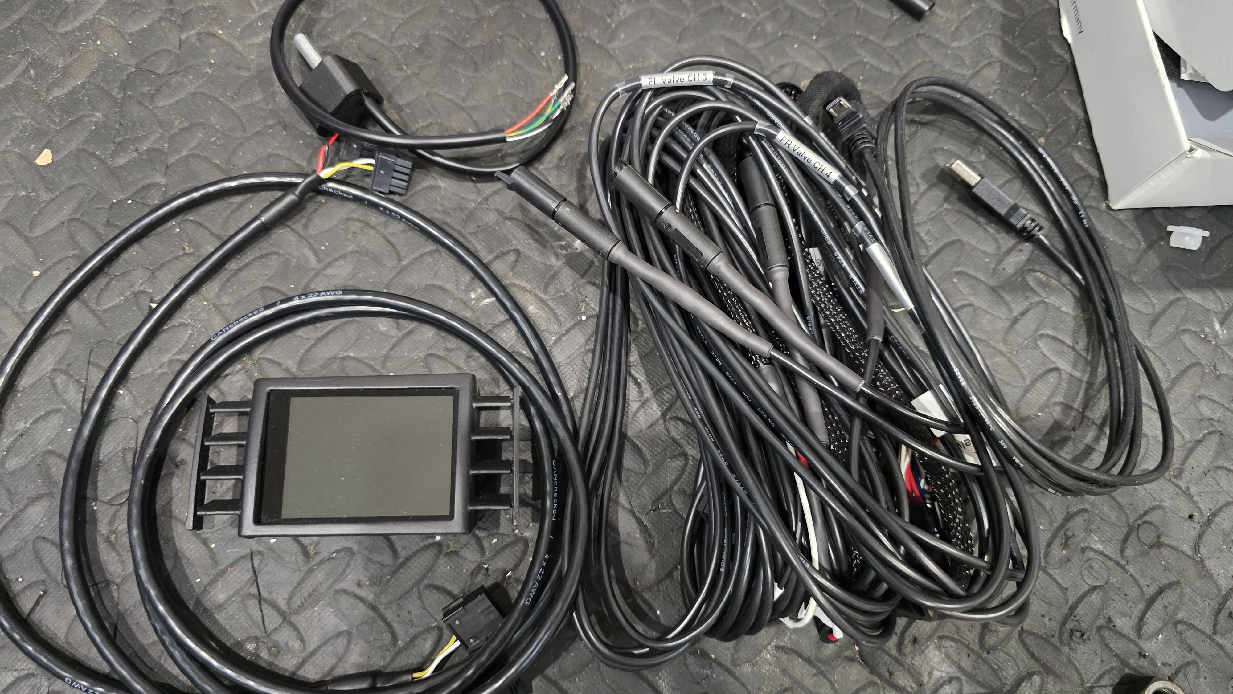

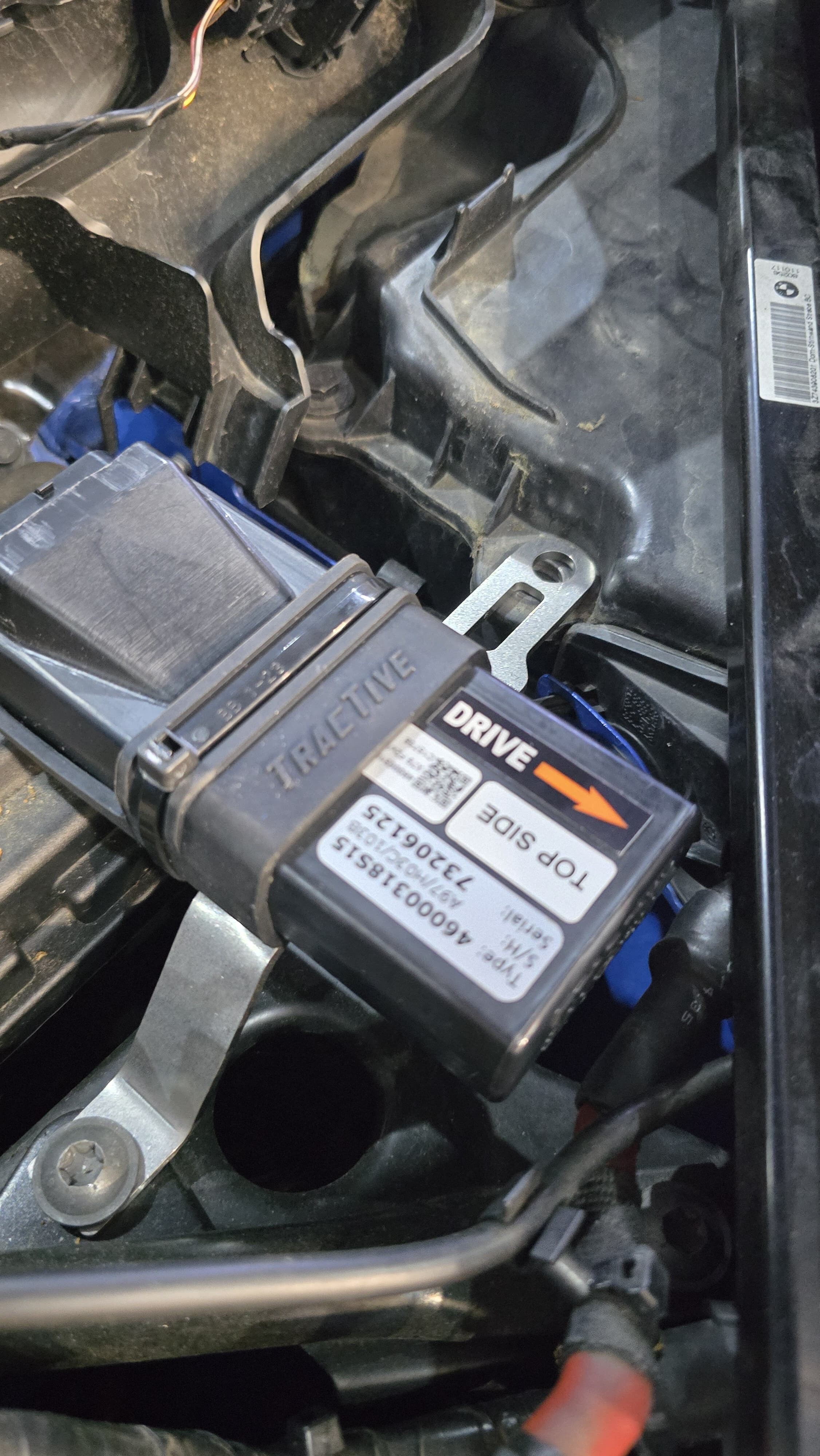

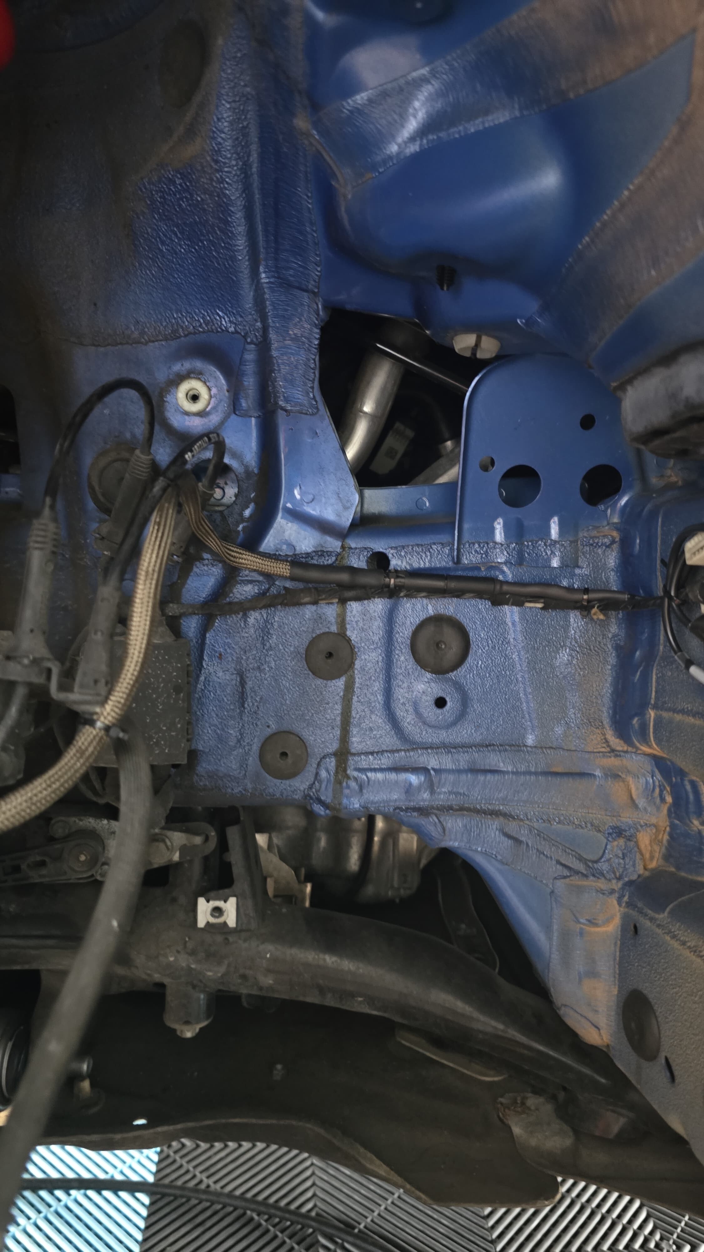

Le faisceau Tractive est monobloc, il comprends :
  • connexions aux 4 amortos identifiés
  • Alim avec +12V +12V ACC  masse
  • faisceau CANCHECKED
  • Prise de codage
  • Prise principale du TCU.

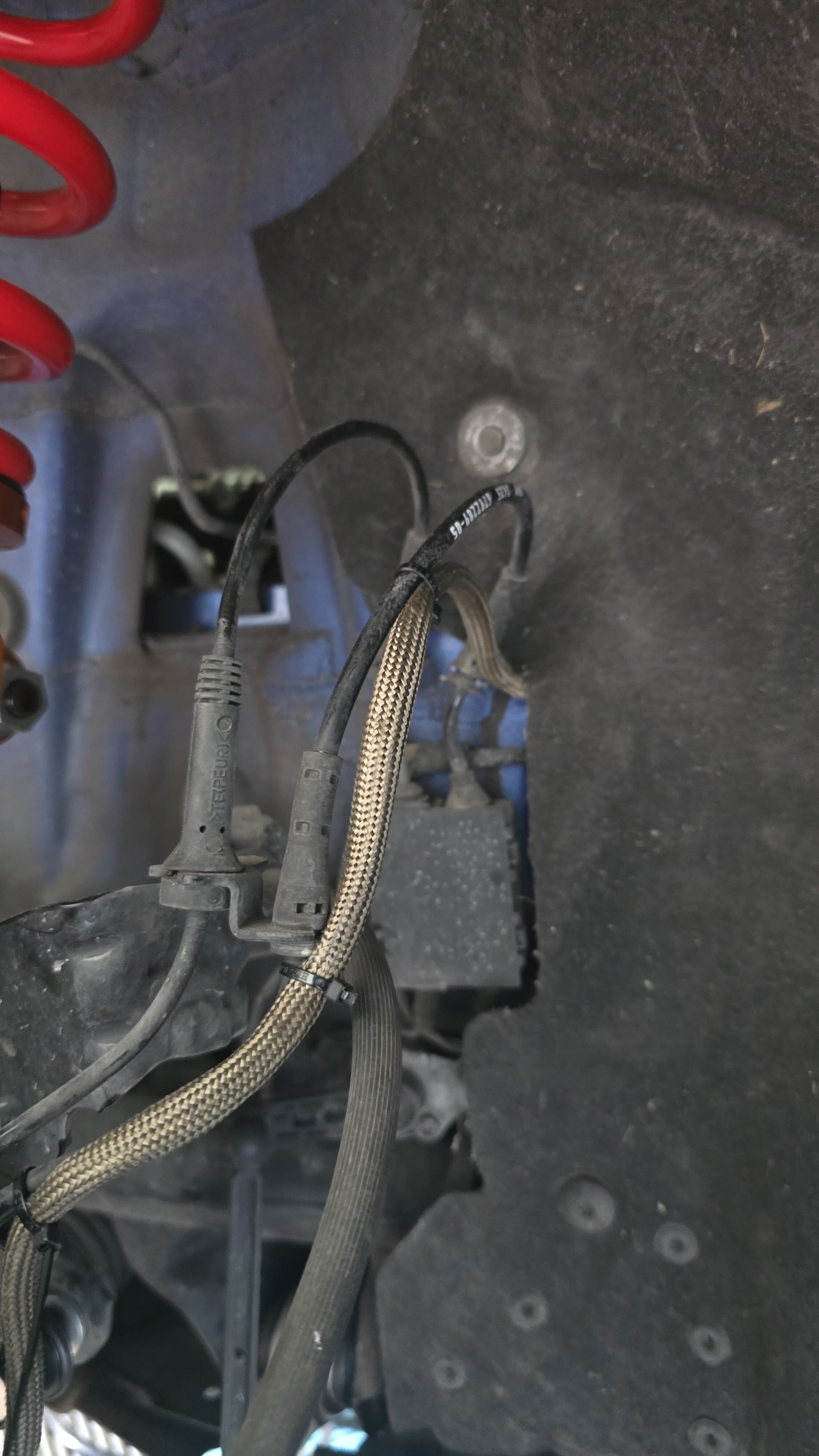

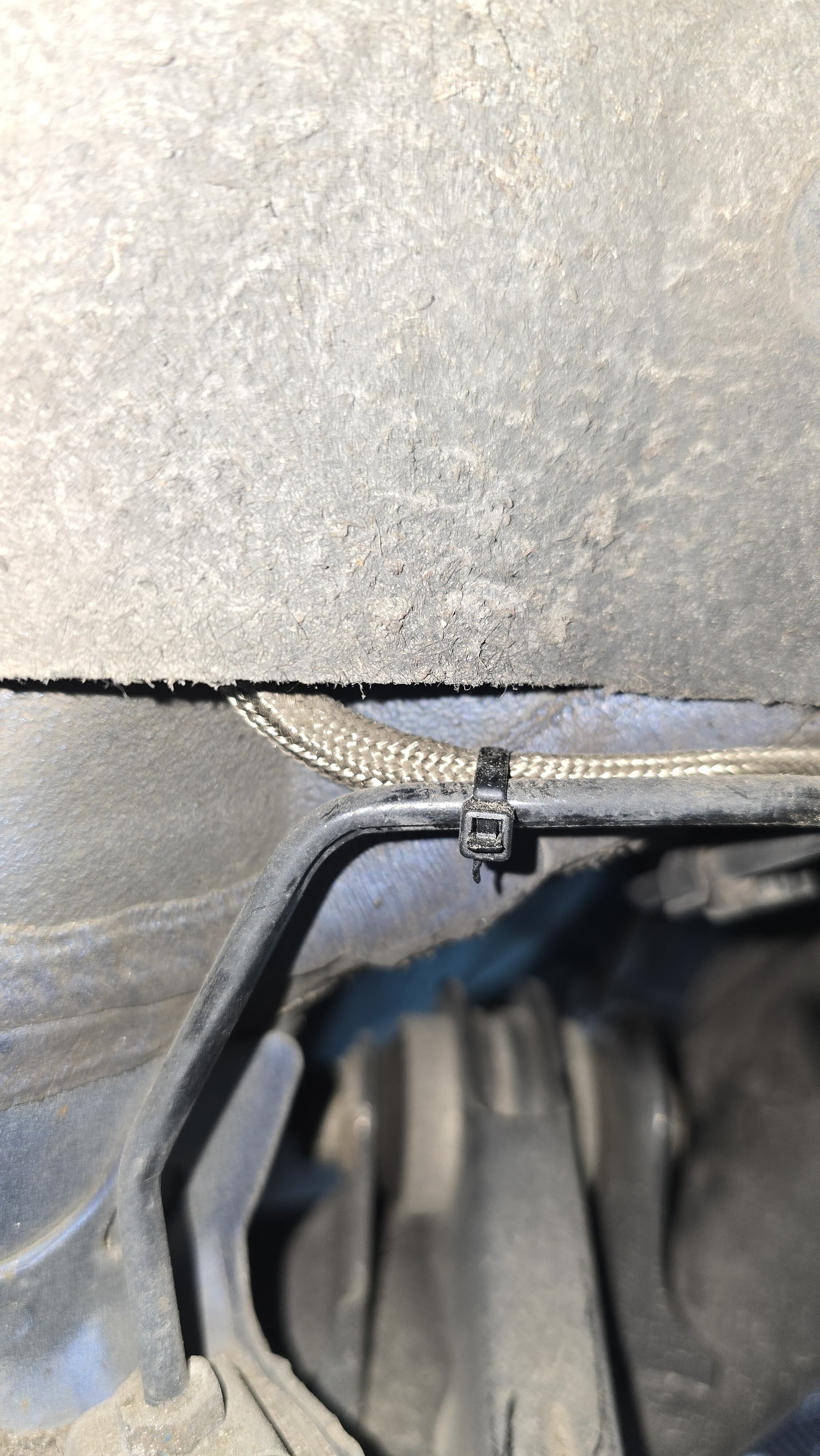

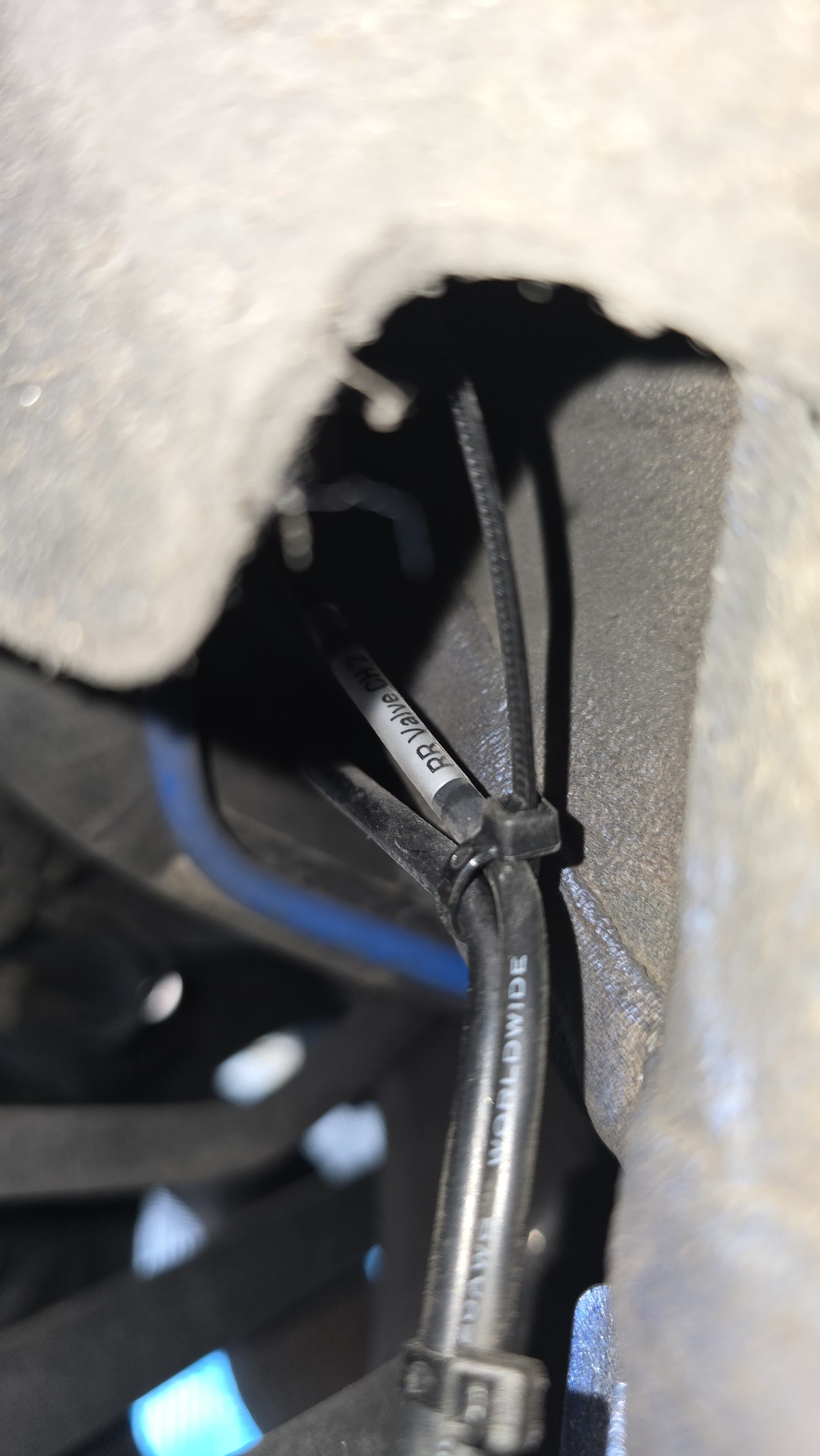

le plus relou étant le passage à chaque roue, tractive préconise de passer sous la caisse et suivre l'alim principale. donc j'ai fait comme on m'a dit... mais dans les passages de roues et au passage au dessus du pont j'ai ajouté de la gaine tres haute température pour éviter de cuire le faisceau.
WhatsAppImage2025-05-29at14_46.17(1).thumb.jpeg.edb329fa6e670d8ce67ef15713e223c4.jpegWhatsAppImage2025-05-29at14_46_17.thumb.jpeg.6c75ba522ee834be9cb879b084cf4474.jpegWhatsAppImage2025-05-29at18_26_27.thumb.jpeg.e686300238a360dbb40c3a4c57d12325.jpeg
à l'arriere je suis les durites de frein, c'est safe !
on sort par l'aile passager et on longe tout du long l'alim, le tout bien saucisonné avec des colliers.
j'ai checké 10x que je me suis pas tollé...
et l'instant fatidique arrive :  TADAAAAAAA

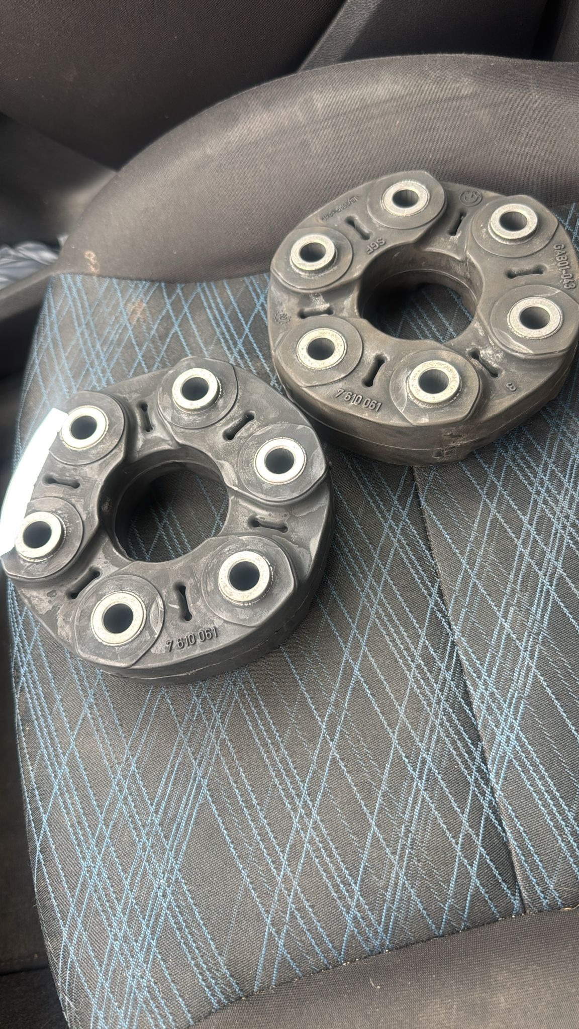

-2 flector neufs, les OEM étant déjà bien déchirés

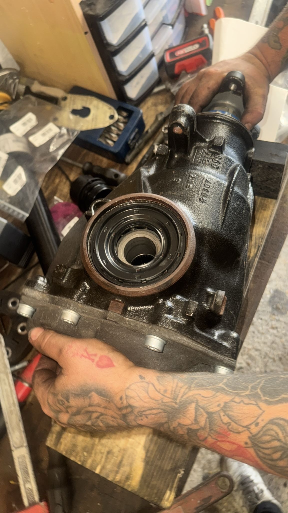

un pont Drexler neuf, 65/45 % avec roulements neufs.

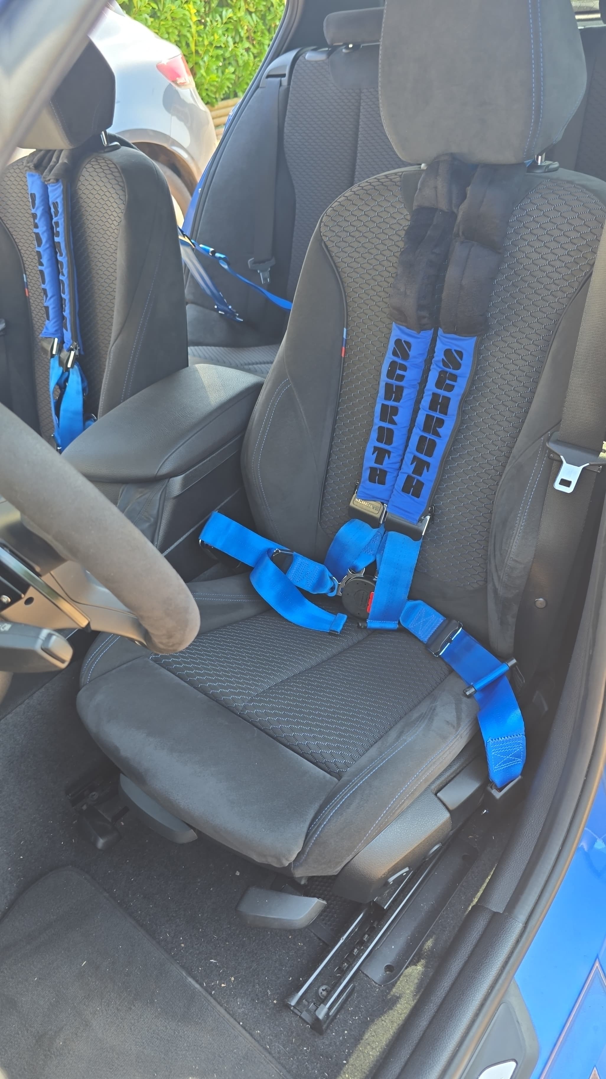

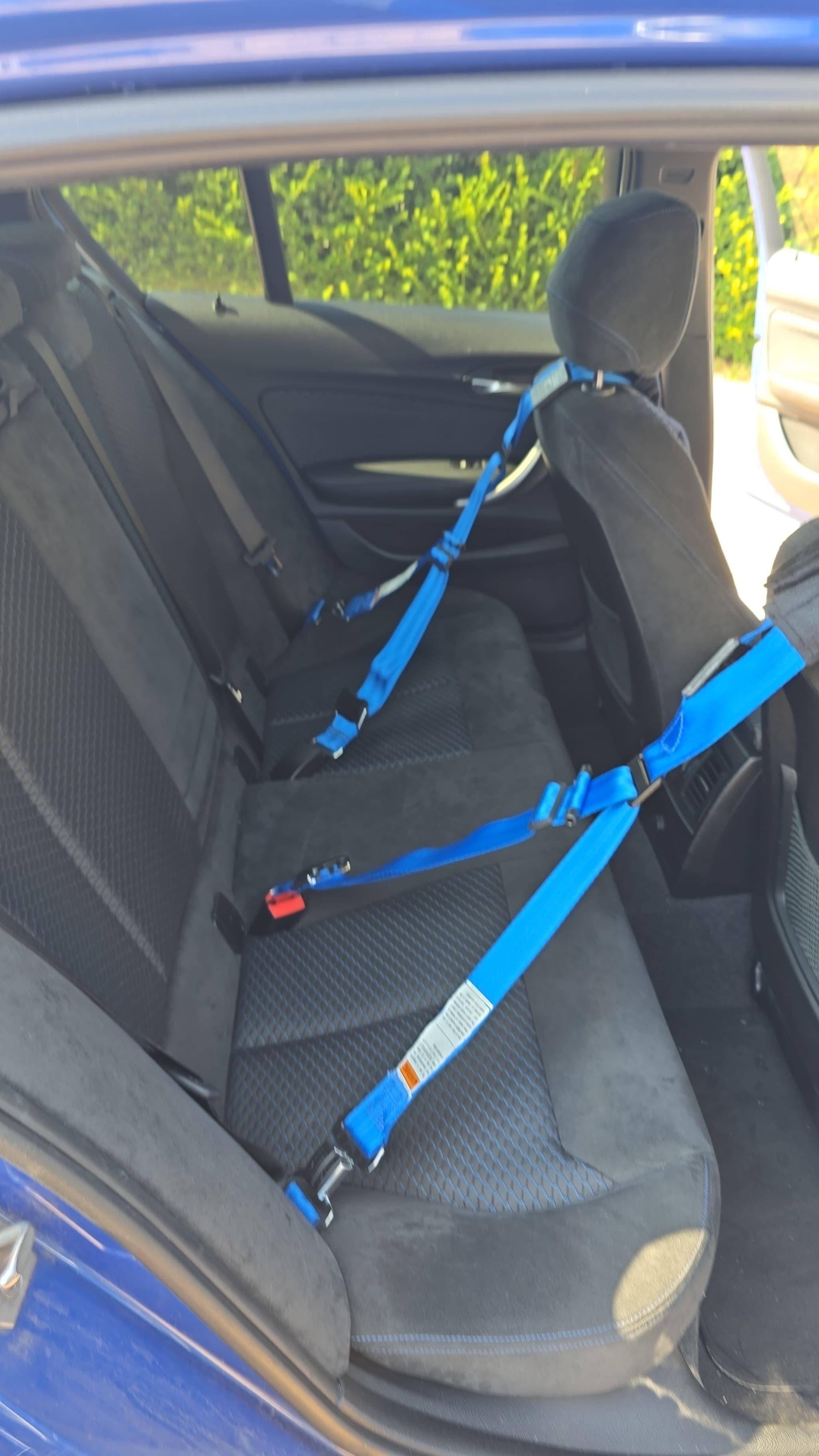

j'ai aussi monté les harnais de l'ami @Stef12
WhatsApp Image 2025-08-06 at 17.02.20.jpegWhatsApp Image 2025-08-06 at 17.01.12.jpeg

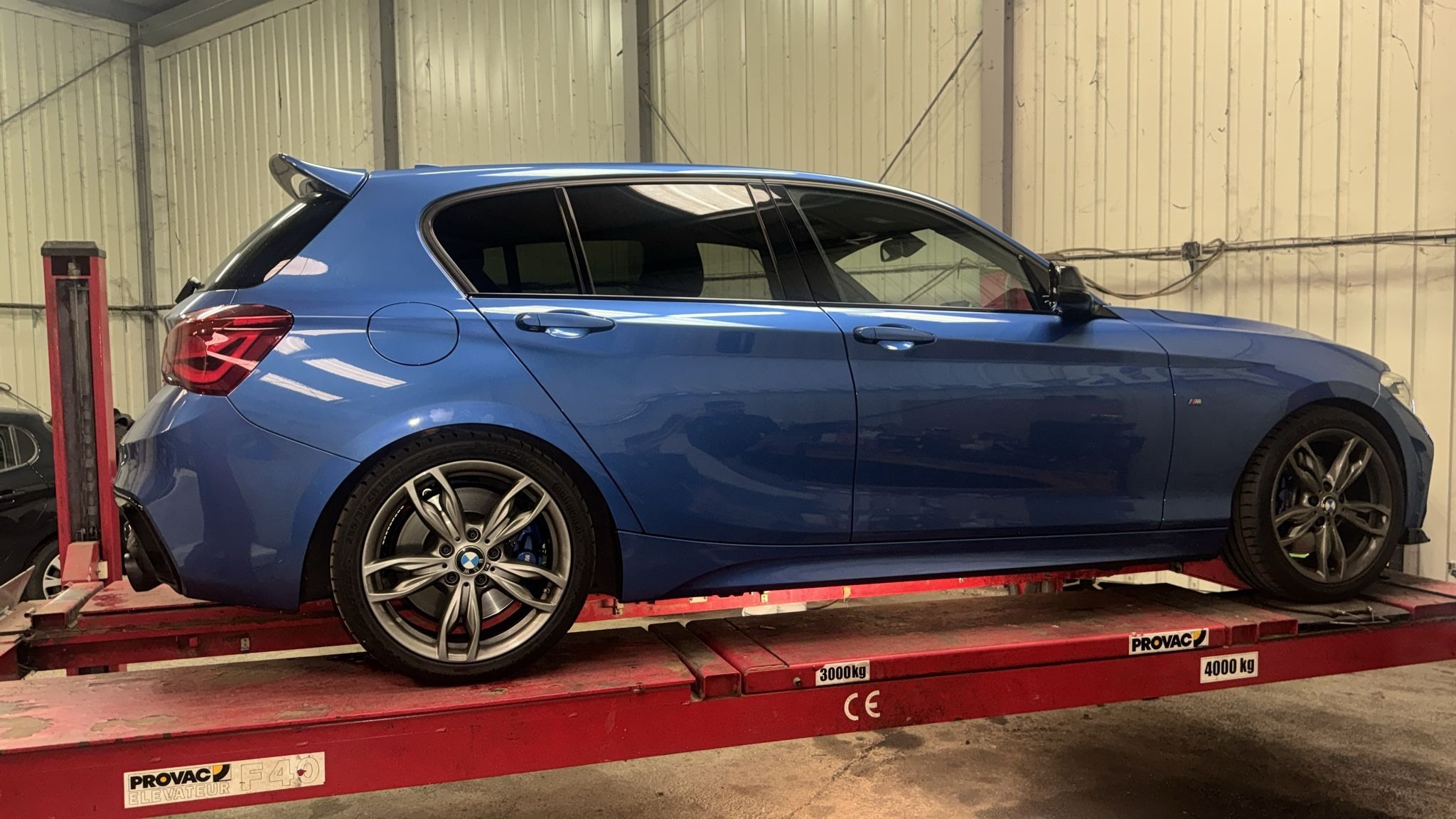

la géo est revue étant donnée les variations de HT de caisse et les nb démontages :

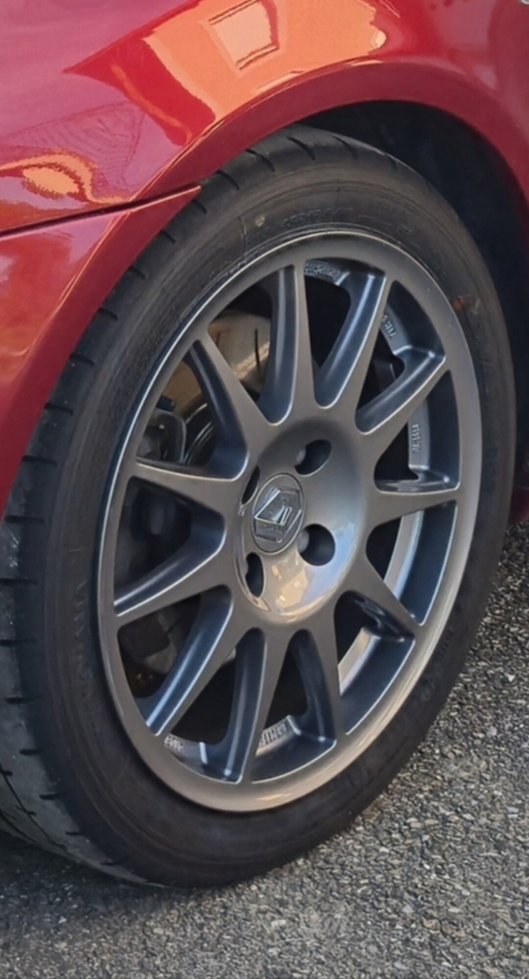

j'ai aussi rentré 4 jantes moches OEM, pour y coller un train de CR-S en 235 et 255 ... les gros boudins sont un peu à l'etroit tels des influenceuses à grosses doudounes dans leur bikini ... j’attends pour septembre mes racing division pour remédier à ça.

-le carrossage Ar est limité à env 2°, pour un usage ring ou ceux qui veulent des slick c'est trop peu, il faut une solution technique qui va bien.
-la pince arrière va manquer d'un dispositif Toe Lock, avec un tel couple, c'est sur qu'en 2 trackday c'est à la rue !
-idéalement un splitter avant démontable (façon M3 GTS E92 ) permettrait de regagner la stabilité de l'avant à haute vitesse.
-comme les F8x je pense que le déjeaugage en courbe à droite va vite arriver, donc il va falloir développer et valider un système qui soit pas une usine a gaz.
Bref beaucoup de taf pour affiner les détails, mais c'est ça qui est intéressant. rendre une auto performante... mais aussi bruyante et inconfortable c'est limite facile, être dans le compromis c'est plus fin. Je m'inspire de ce que peut faire Porsche avec les gammes GTS qui sont typiquement cet entre 2 qui les placent entre les GT3 ou 4, tres radicales, et les Carrera 2 ou 4 un peu trop sages. y'a pas de recette miracles faut essayer, defaire, refaire, louper et recommencer !
