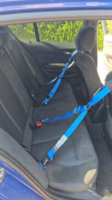

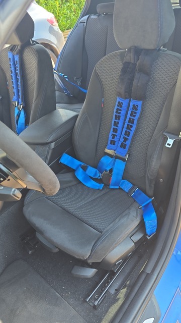

pas avec un quick fit schroth ! tu sais combien j'adore ce système... je l'avais déjà à l'époque de la E46. alors quand les bleus se sont présentés j'ai sauté dessus sans rechiner . et en plus ce sont des pulldown, donc le plus pratique à regler.

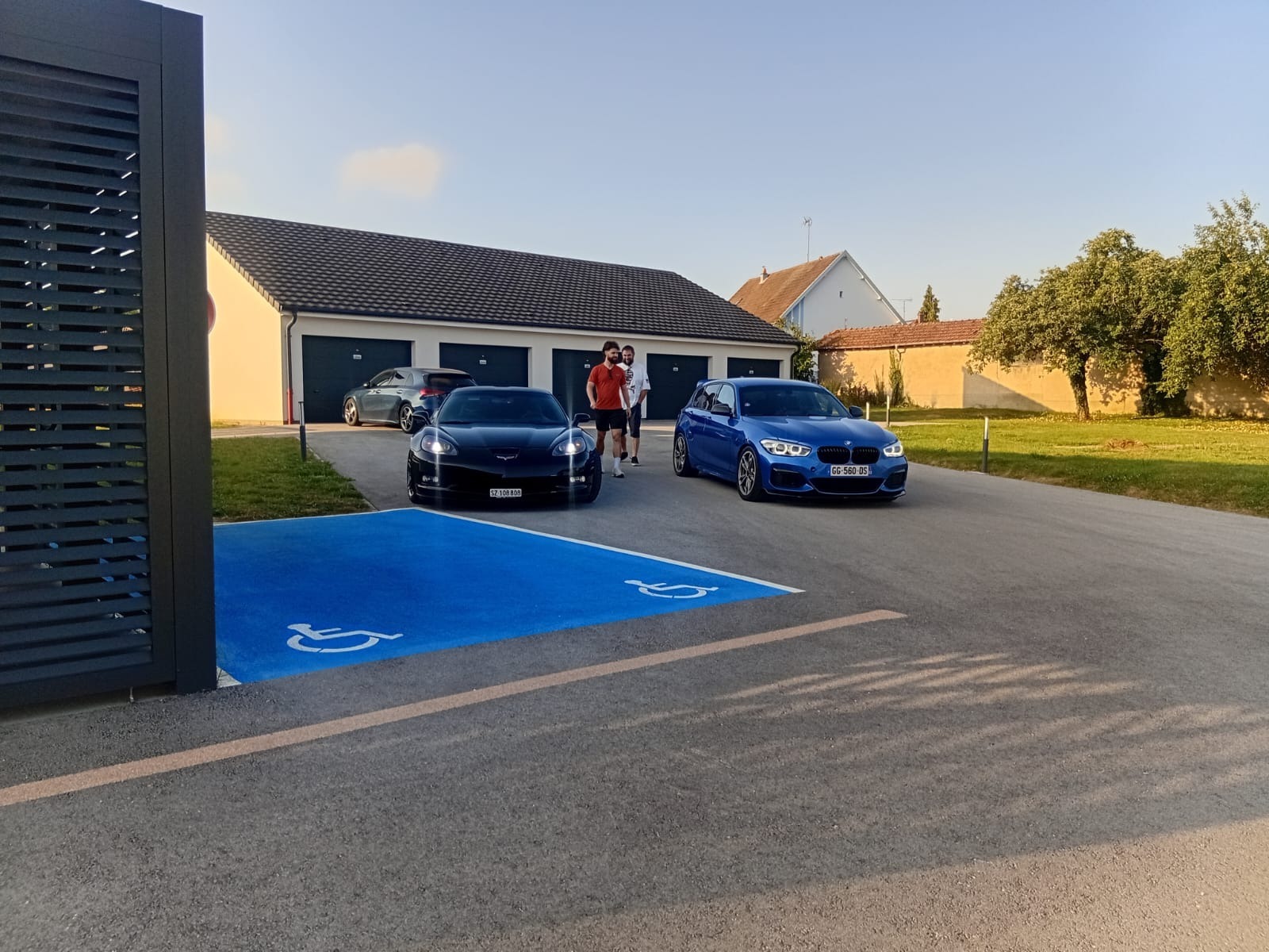

Petit gite tres sympa ou on a posé nos roulettes avec @//M_ath et l'equipe... à noter le frangin de mat' qui a tenté son 1er trackday en Z06, full stock... morceau de bravoure quand même !
La c6 z06 ma voiture de rêve pour faire du circuit, il a du aimer 😍
Pour ton système de harnais, on m’a toujours dit que c’était plus dangereux sans arceau ou demi arceau, info ou intox?

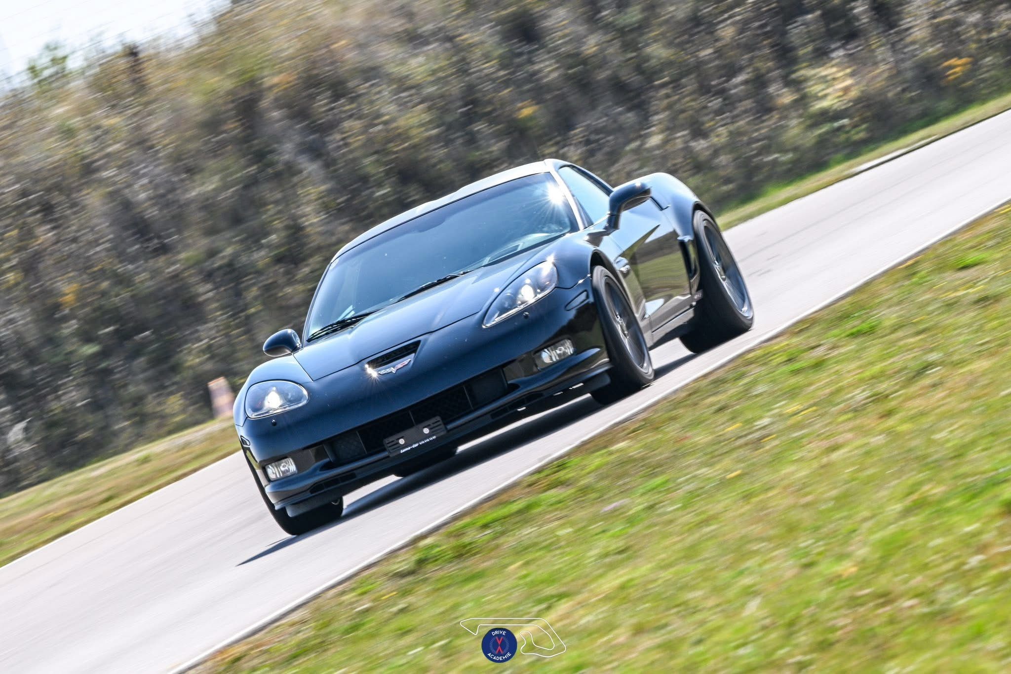

Il y est allé piano et a terminé la journée sans encombre, objectif atteint avec beaucoup de plaisir au volant.
Malgré la monte de tractopel, je peux te dire que pas grand-chose ne passe au sol en sortie de courbes en 2.
Cette Z06 nécessite une bonne expérience de la conduite sportive pour être emmenée de manière rythmée sur piste sans avoir à finir hors course au 2e virage.
