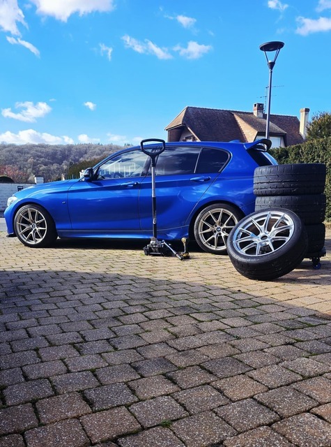

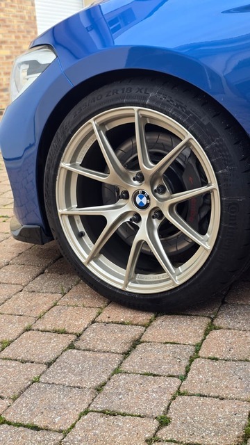

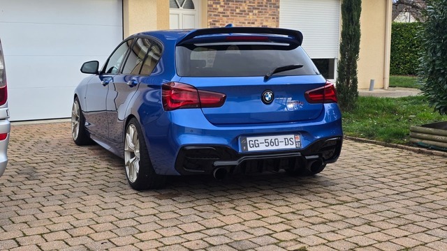

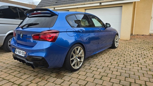

j'ai rentré 2 set de Racing Division PIsta, un en silver et un en noir . les silver seront pour les CR-S en 245 et 235 . je ne fais pas de set au carré car je dois maximiser le grip sur le train AR vu que les ailes AR sont etroites, ça implique un ET47 pour l'arriere et y passer les pneus les plus gros possibles, les CR-S etant bien carré déjà le 255 c'est chaud ! et 245 devant avec les boas c'est aussi compliqué.
Les routieres sont repeinte en couleur champagne / platine , comme vous voulez, c'est une teinte catalogue BMW, je vous laisse jouer à deviner laquelle... mais certains vont je pense trouver tres vite et tuer le match.

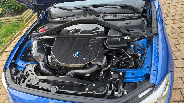

on voit déjà la barre wiecher et le renfort AV... même si c'est que 1% d'effet je les cumule.
comme on le voit sous le capot sont apparus une admi eventuri ( le bruit est super marrant ! j'adore ... Tchuuu tutututu...) , cache culasse carbone, bouchon alu anodisé MMX un peu partout.
niveau moteur d'ailleurs il y a de prévu :
-injecteurs de LCI update, les injo avant juillet 2017 peuvent avoir des loupé, et post juillet 2017 ils sont revu pour etre compatibles ethanol, perso je m'en tape, mais ça veut dire un duty cycle en baisse pour ma cartographie .
-radia de charge DO88 pour abaisser les IAT + jaja magique ( une dinguerie on fera des log avant après)
-vidange de tout et n'importe quoi

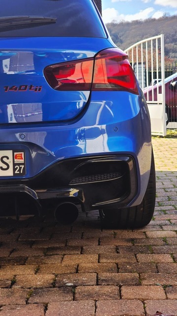

je me suis fait shooter par l’arrière alors elle a un PC neuf, diff neuf, malle repeinte, pas un gros bobo ( 2500 de travaux ça va) . Mais ça méritera d'en profiter pour un polissage et céramique ad hoc.

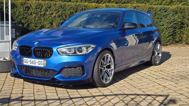

J'ai refais mon logo 140tii paske le peint à la mano c'est chouette c'est artisanal mais pas assez clinique pour moi , et en même temps que le PC neuf, des plaques pas 100% legales à cause de la typo + couleur... en 20ans+ de permis j'ai tout connu :
-plaques jaunes interdites
-plaque blanche interdite
-2 plaques pareil interdites
-plaque noires interdites
-Logo normandie avec léopard interdit
bref ça change non stop il me les cassent, je prend le parti que de toute façon les amendes arrivent, donc c'est que c'est pas si mal.
A noter aussi les catadioptres ont giclé et remplacé par des grilles maison concues pour faire un peu comme les grilles de M2 qu'on change.
Finalement le 255 rentre derrière... c'est au ras mais ça rentre !

Oh put...., je viens de percuter sur le capot de la bête 😮, j'ignorais que cela pouvait s'adapter aux F21, le souci du détail 👌
Modifié par Stefan2M4
oups un oubli... oui ça s'adapte .
Capot Acier, je voulais ni carbone qui se déforme avec la vitesse qui ni alu qui se marque aux ferrures.

Est-ce que tu aurais un lien pour les bouchons anodisés des réservoir de LDR ? C'est le genre de détail que j'aime bien !
c'est en ligne sur le shop, je voulais etre sur avant que ça fuit pas et autres.... les bouchons tuning c'est bon j'ai passé l'age de ces merdes ! mais là c'est bien, même le 90mm est parfaitement orienté et les marquages des flèches coïncident bien.
