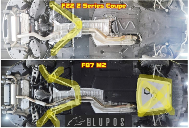

Pour moi il y a un point essentiel qui change la donne déjà : l'ajout des V brave de F22 . Ce simple update à base de pièces OEM montre un signal et un axe de travail qui est confirmé par les dernieres M : les renforts inférieurs de châssis !
illustration concrete :
Devant on a la plaque alu M2 ... 8 vis bien badass ... derriere ce truc digne de spiderman : encore 8 points, 10 si on compte chaque vis.
sur les F20 et F21 : zero ... pour les F22 et F23 : 4 derriere.

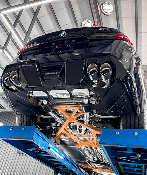

exemple des M5 G90 dont personne ne reniera l'efficacité malgré le poids :
y'en a de partout... le berceau est en etoile avec point de reprise central etc...
