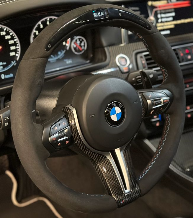

Bonjour à tous, depuis que j’ai eu ma m2 je ne me suis jamais penché dessus mais j’ai un volant d’origine ( je pense ? ) Mperformance, seulement le shiflight ne marche pas et le volant chauffant non plus. En revanche les touches du volant elles fonctionnent. Avez vous une idée de ce que ça peut être ? Mon volant peut être aussi un non oem, comment vérifier ?
merci d’avance

Tu as démonté le volant pour voir si tout est bien branché ?
Sinon faut revoir le codage et ou faire un diagnostique.

Si c’est un original c’est normal pour la partie chauffante. Pour le reste sûrement un mauvais branchement.

Salut @GaelM32, j’ai le même volant que toi, effectivement il est normal que l’option chauffant ne fonctionne plus.
Pour l’allumer il faut maintenir les deux boutons pendant quelques secondes, c’est bien ce que tu fais ? Sans ça il ne s’allume pas.

Non je t’avoue que je ne me suis pas encore attelé au démontage, mais je voulais savoir si quelqu’un avait une idée déjà peut être un module, une maladie connue etc

Effectivement j’ai maintenu les 2 boutons pendant quelques secondes et rien ne se passe donc je comprends pas, peut être un module défectueux je sais pas ? Ou codage comme dit plus haut

bhein soit il est pas branché, et si il a marché et qui marche plus il est mort; j'en ai un, et il s'allume a la mise du contact ca fait de la lumière des led du régime puis l'afficheur s'allume, si il s'éteint comme dit notre collègues t'appuis sur les deux boutons y se re allume puis les boutons te serve a te déplacer dans le menu..
après y'a l'ergonomie de parpaing chacun sa sensibilité digitale.

Alors là, je saurais pas te dire … faudrait regarder dans la notice de montage s’il y a un codage à faire …

J’opte qu’il ne soit pas branché. Il me semble qu’il n’y a pas de codage à faire mais à confirmer.

ya pas 10000 fil ya une fiche de plus que les volant nomaux, donc en demontant tu verras rien, si ya un probleme de banchement c'est les fils qui vont derriere le tableau de bord(qui sont  tirer a l'installation du volant) et qui vont prendre les infos régimes; temp etc....

oui ya la notice a lire c'est la base.. mais d'âpres  @LeoPolo il n'est pas rare que ce volant lâche avec le temps..
donc pourquoi les fils ce serait débranchés seul derrières le tableau de bord?

Yes, j’ai lu plusieurs retours avec des pannes rencontrées par les utilisateurs avec des prises en charge que si sous garantie par BMW … 😔
comment_1204145
Merci pour vos réponses je vais passer chez bmw leur en parler mais certainement le module qui est grillé
