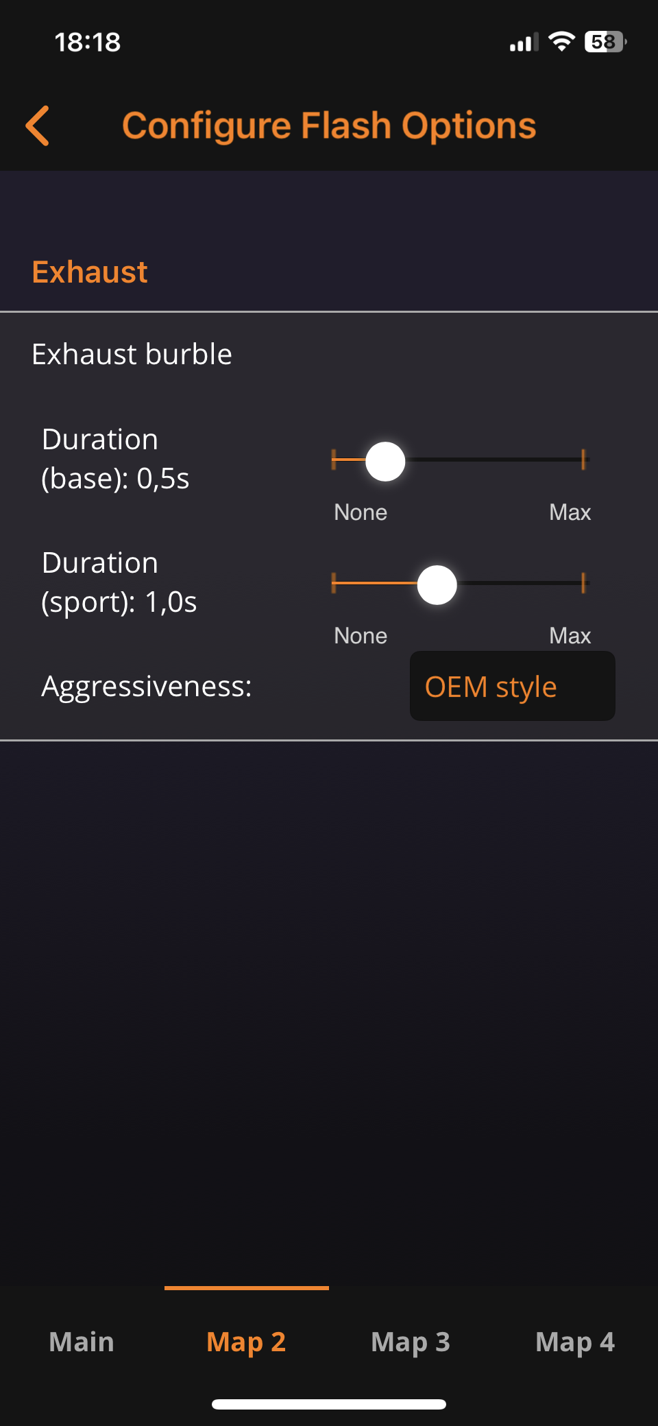

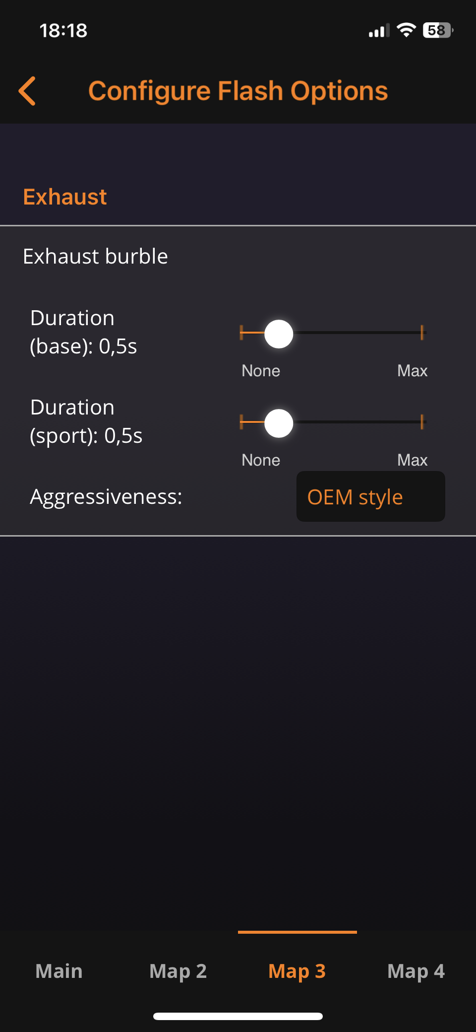

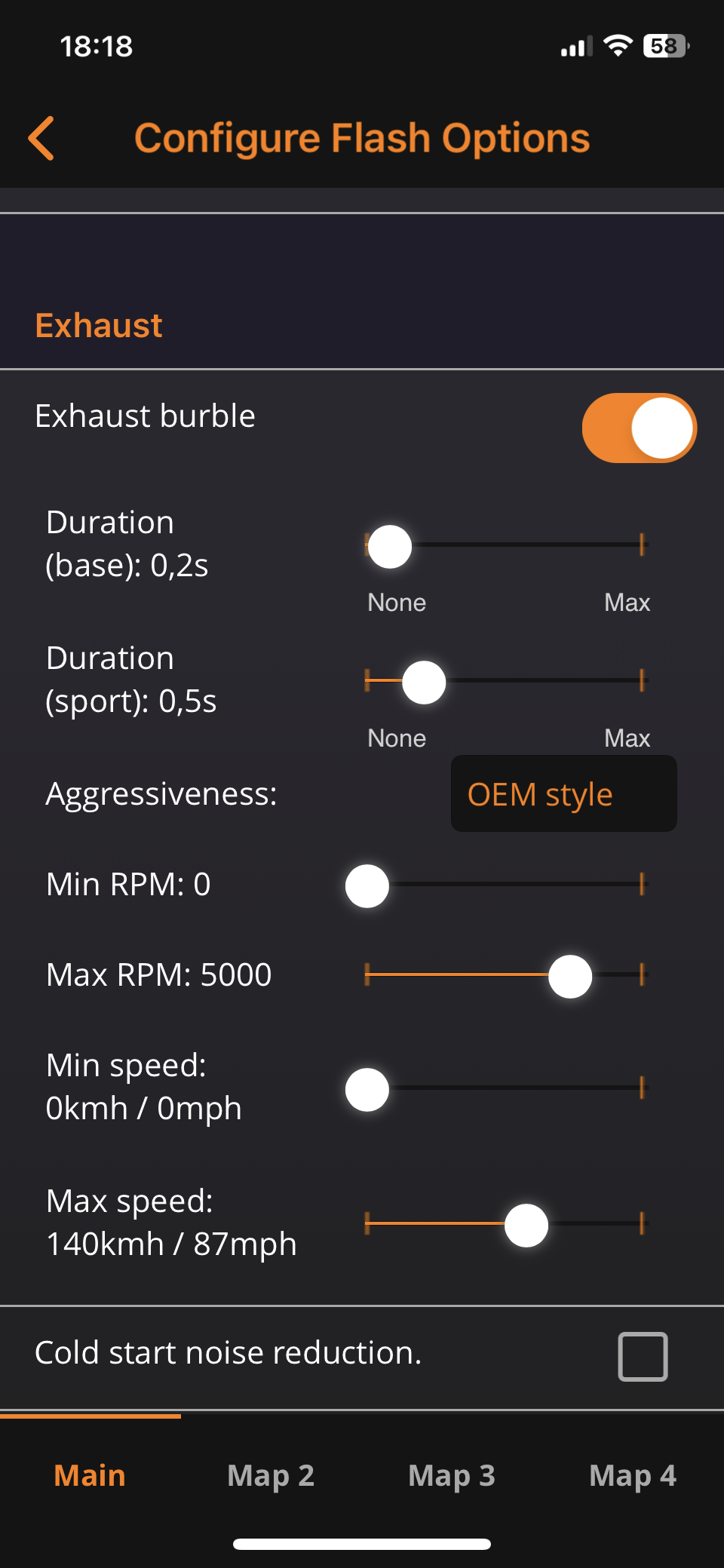

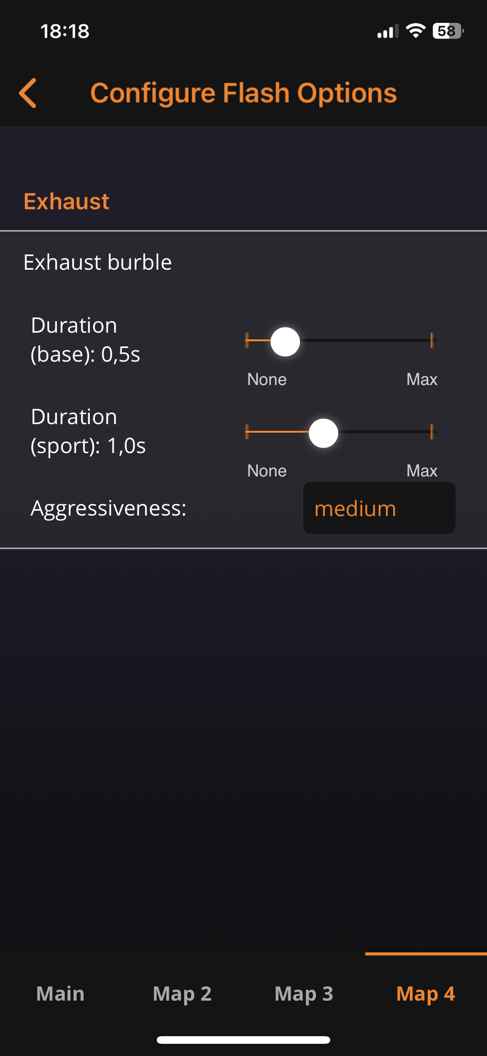

Sur MHD, on peut choisir les burbles avec une échelle OEM, faible, moyen, fort  et la durée. Et choisir les régimes moteurs et vitesses. On peut aussi décocher les burble.
Si je me souviens j’ai mis plus faible qu’oem et moins d’1 seconde.

comment_1204186
Il y a 3 heures, Vincent92 a dit :
IMG_5071.thumb.png.d2da6ae07c30b7f5a9eef2a942c104be.pngIMG_5070.thumb.png.89e3649ad9712ac6cc5718fb1d3b13ad.pngIMG_5069.thumb.png.e008f85ec2e444c6cb346d3cabbc7c91.pngIMG_5068.thumb.png.5372548c472c5f26c0f68435c6f4499c.png
