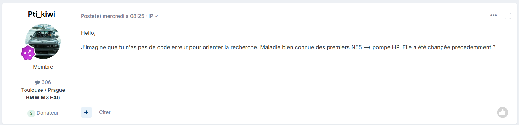

Si ça t'aide, voici la réponse de @Pti_kiwi dans ton post de départ sur ton problème:
Pour lui répondre ici
Il n’y a aucun code erreur , c’est quoi les symptômes d’une pompe hp hs ? pour essayer de ne pas encore lâcher encore une fois une somme inutile 😭
