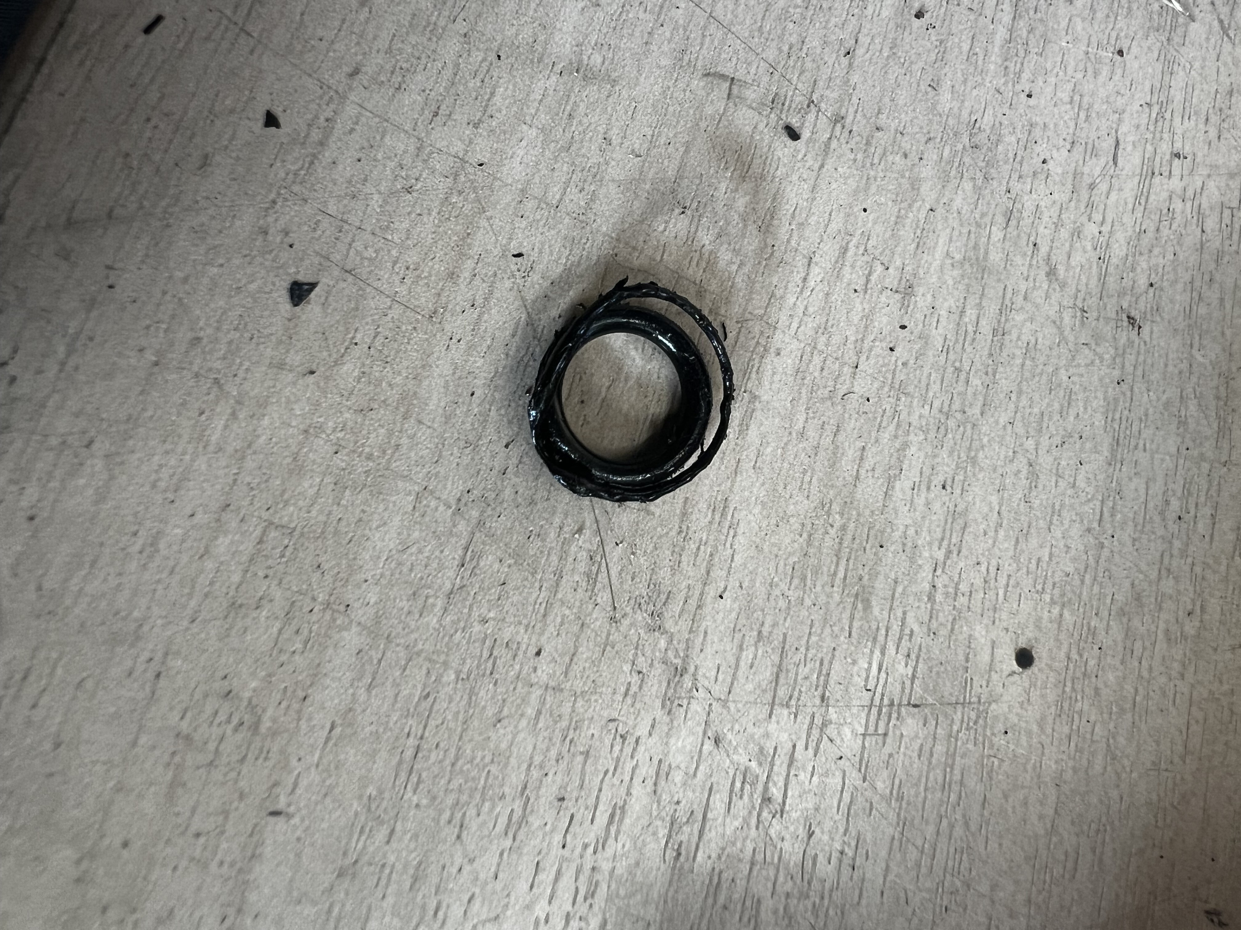

Par contre shiftech Lyon , saint priest , à fuir , en tout cas pour la vidange de boîte , elle fuyait , joint mal monté , forcé … 😓

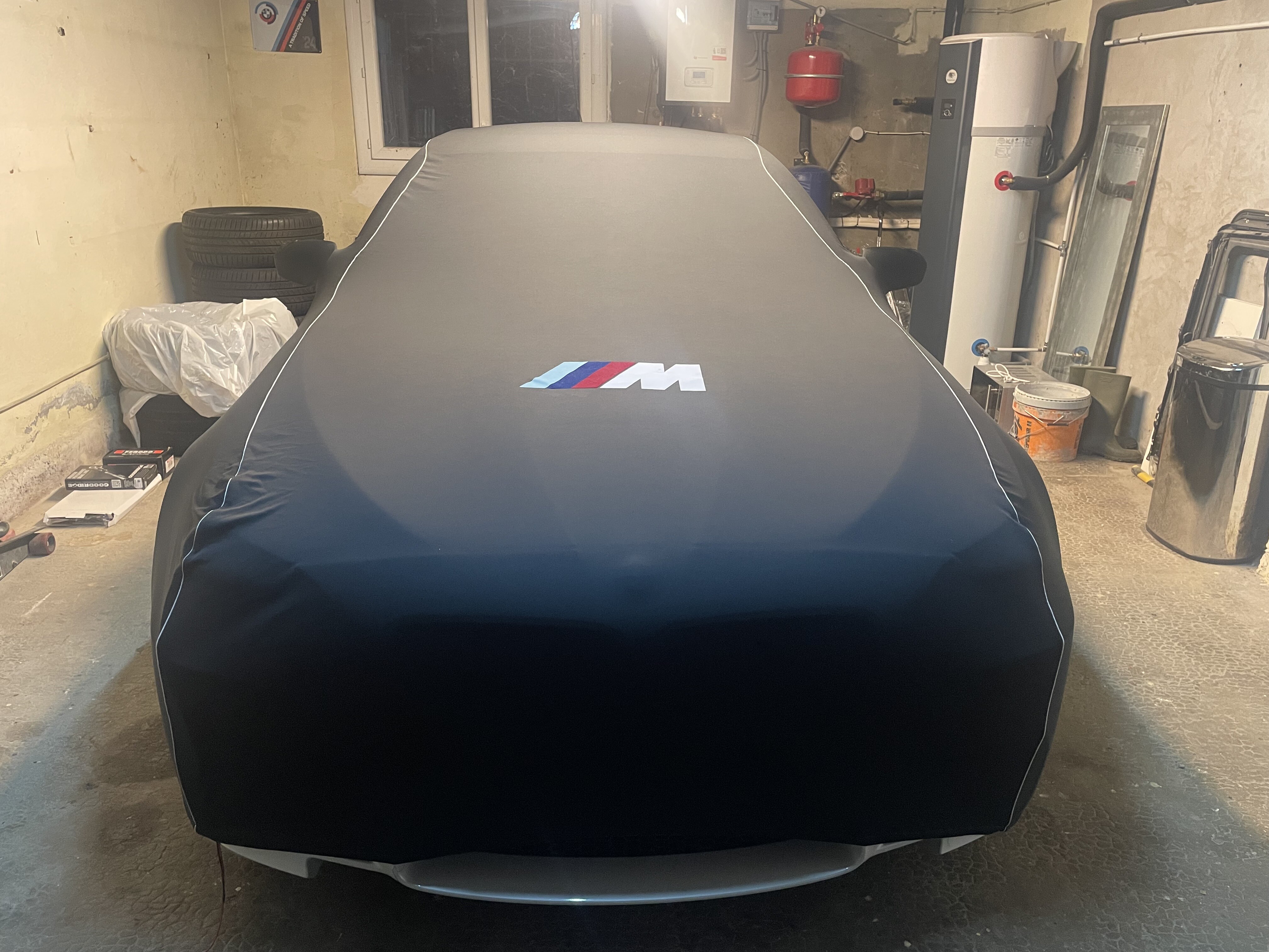

La E36 a été vendu avant d acheter la f10 …

Non mais là ça été du sabotage 😓
La tronche du joint qui a été rentré de force … et du coup ça pissait
Ce joint vient d’ou? De l’intervention
Ou d’origine de l’auto de 2017 ?
il y a 5 minutes, KOOMICHRIS a dit :
Non c est après l intervention de shiftech Lyon
Avant ça tout était nickel !

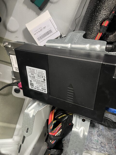

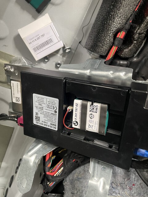

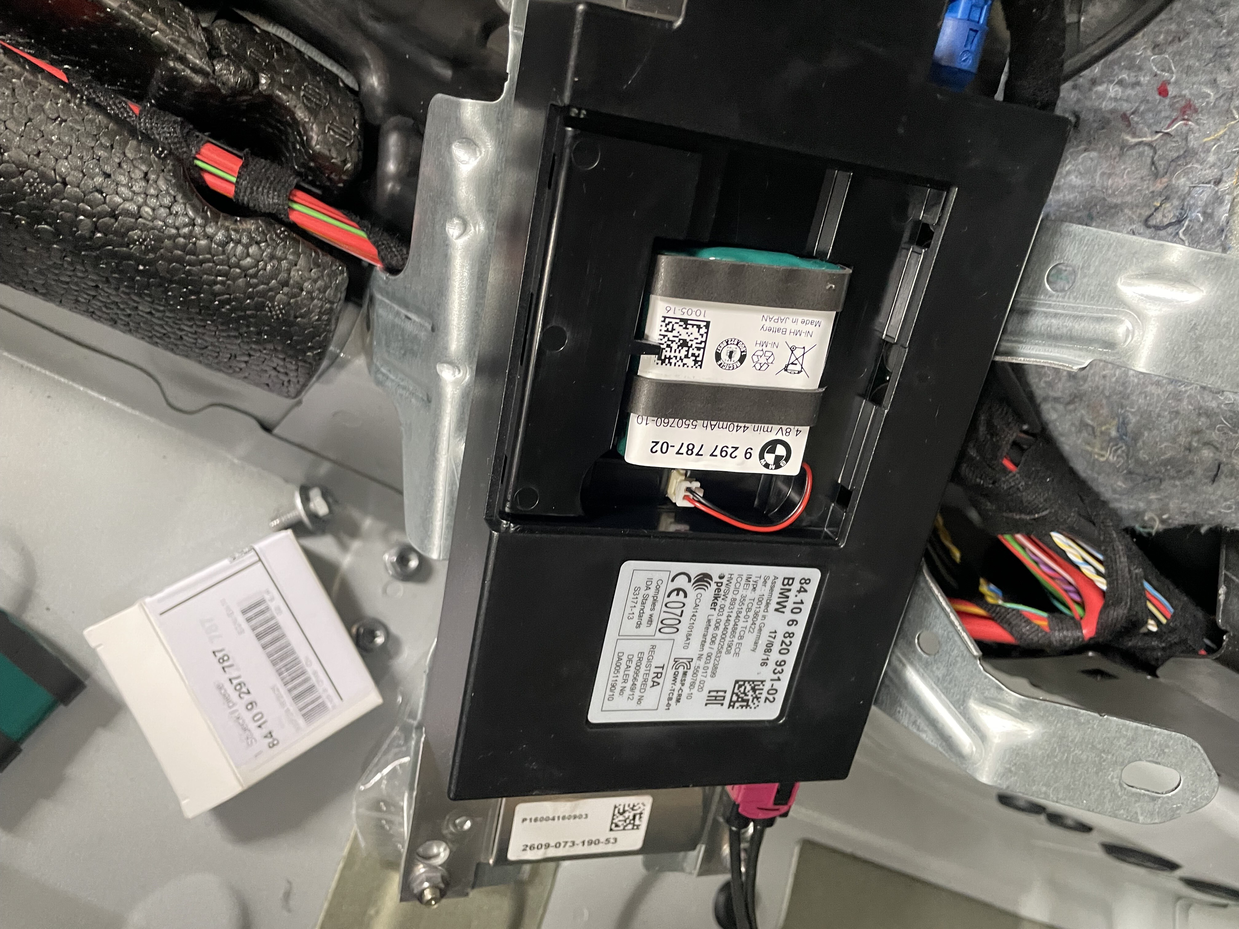

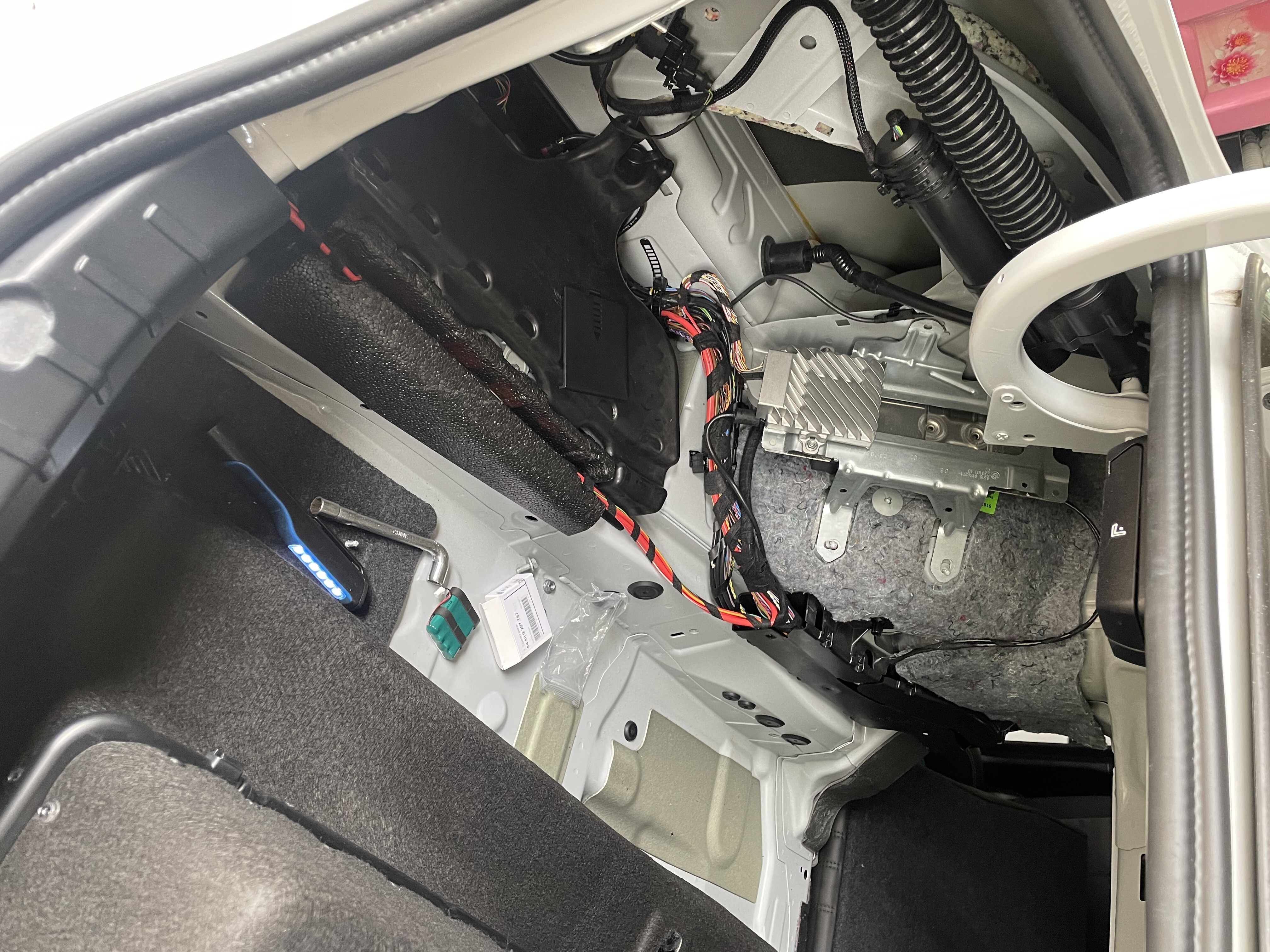

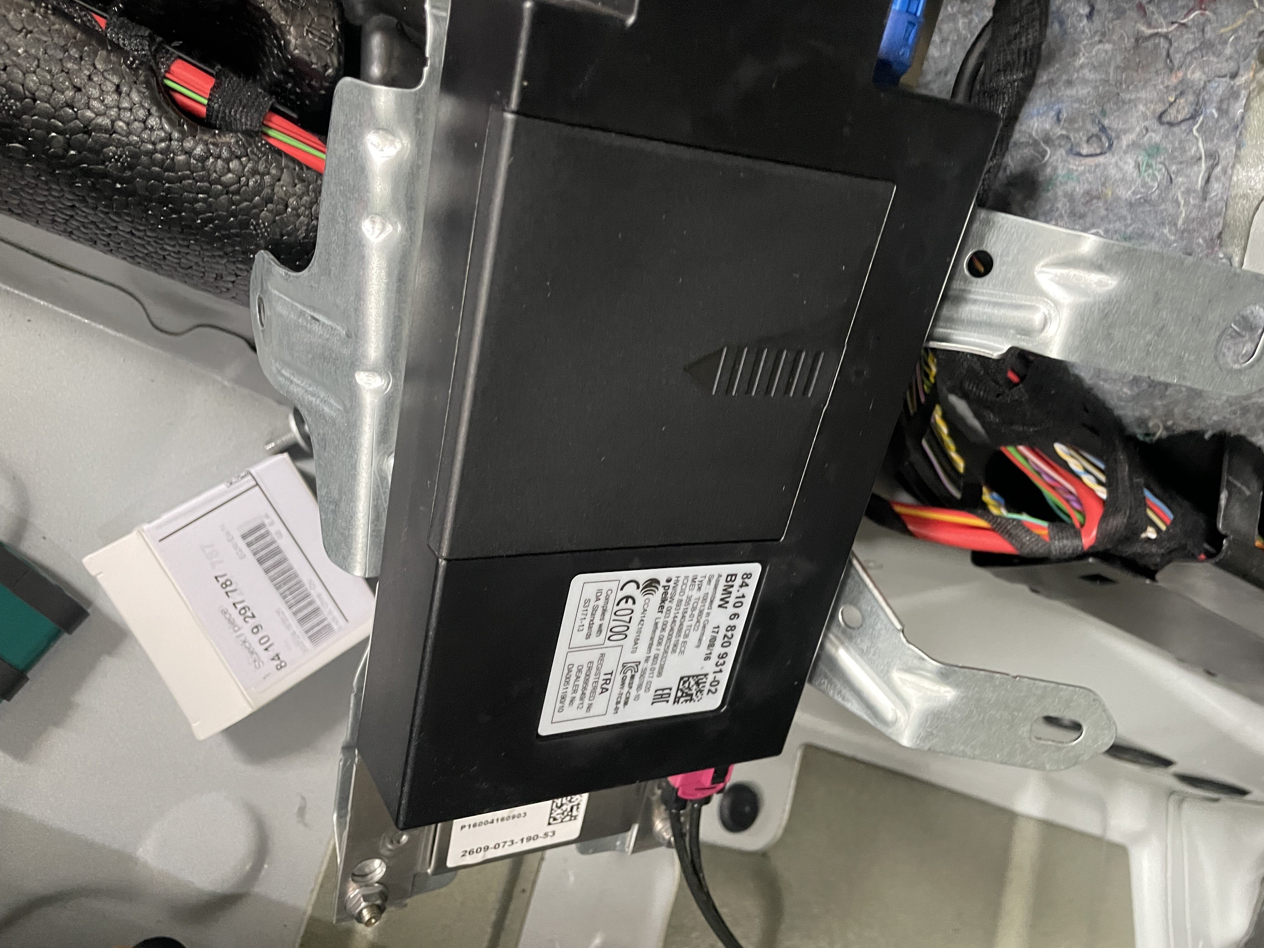

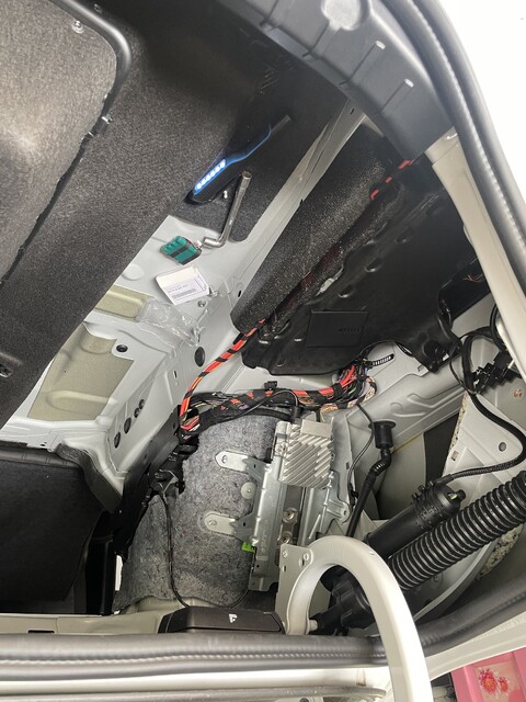

Salut
Alors j ai changé la pile , j ai effacer le défaut avec Carly mais il reviens 😓
Faut faire quoi ? Une valise plus « pousser » ?
Si on peut remettre les photos dans le bon sens
