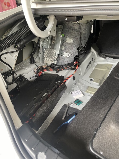

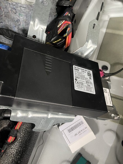

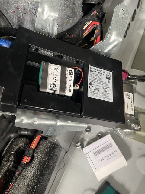

il y a une heure, julien m a dit :
@pack m
Tu as changé quoi précisément?
La petite pile qu il y a dans le grand boîtier noir …
il y a 15 minutes, pack m a dit :
Un accu rechargeable ?
Il sert à quoi ?
Tu as quoi comme défauts ?
@julien m
C est l appel de secours
Oui c est un accu …
il y a 1 minute, pack m a dit :
@julien m
Oui c est un accu …
Peut être une mise à jour à faire alors
il y a une heure, pack m a dit :
@teva
Merci
C'est pas moi c'est pas moi 🤣🤣
Il y a 3 heures, pack m a dit :
Salut
Alors j ai changé la pile , j ai effacer le défaut avec Carly mais il reviens 😓
Faut faire quoi ? Une valise plus « pousser » ?
Si pas déjà fait, tu peux essayer de rouler de la couper puis de redémarrer … voire si le BMS trouve la batterie suffisamment bonne puis effacer à nouveau le défaut.
Par contre, je ne suis pas fan de Carly…. Trop générique, BimmerLink est bien mieux pour la lecture des défauts… par contre, pour moi, ces applis permettent la réinitialisation de la batterie principale mais pas de celle la?
Dans ista ils expliquent peut être le défaut Si tu veux passer @pack m on branche ista d, en plus j'ai toujours les pneus que tu dois prendre.
