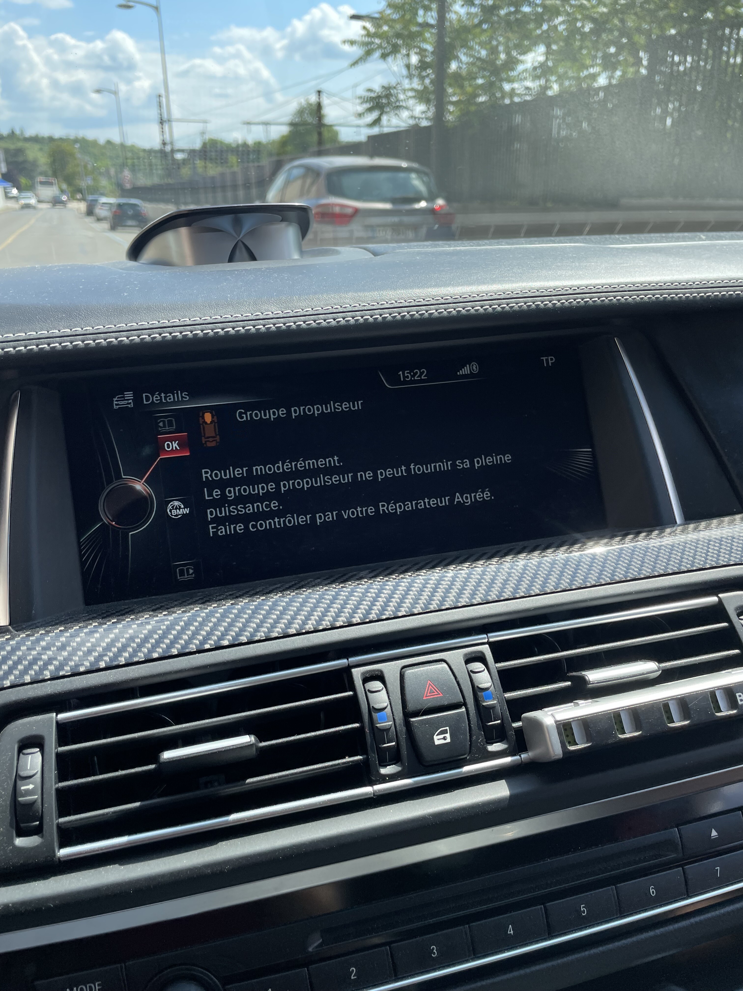

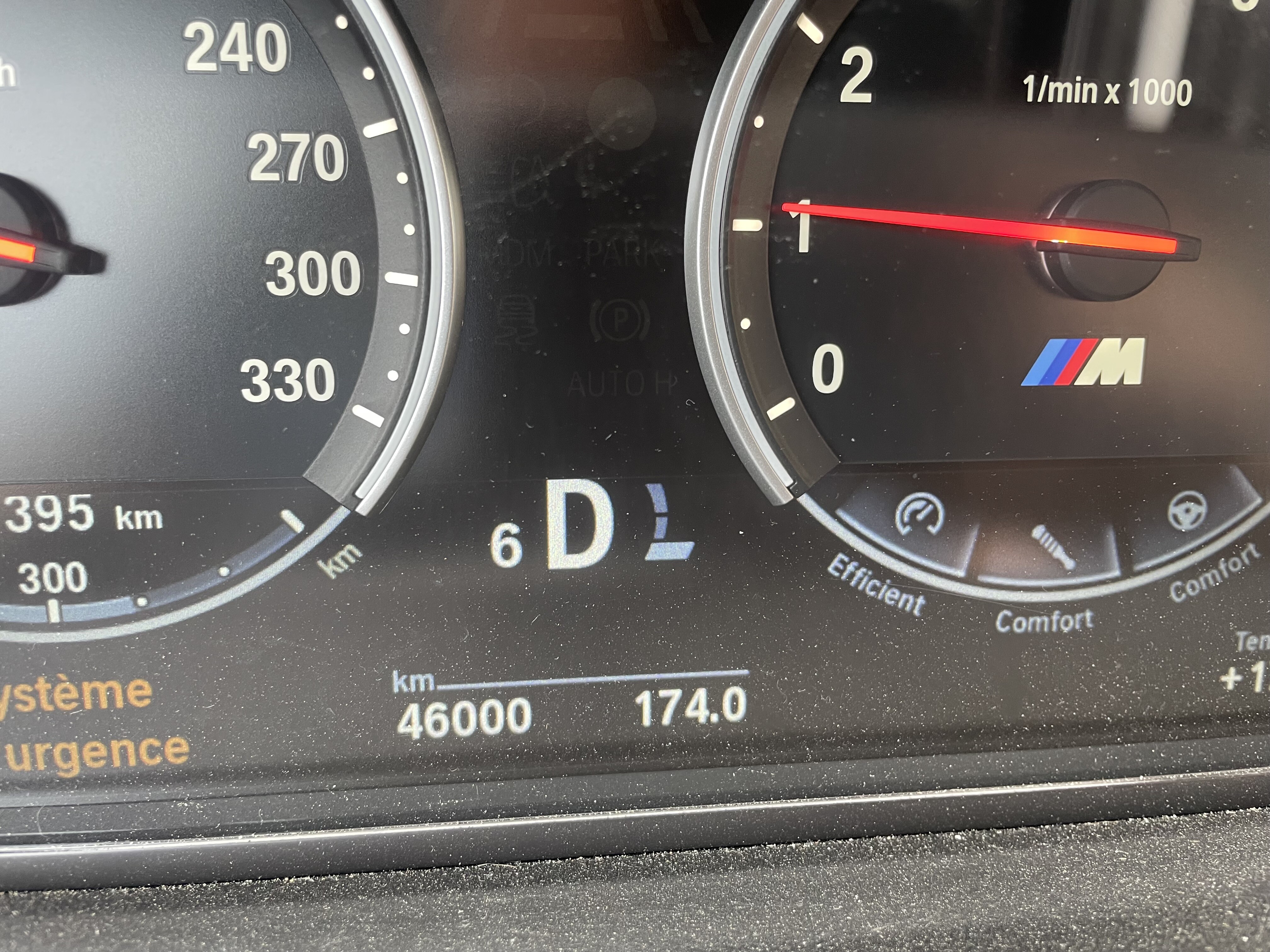

alors pour continuer … elle s est mise en sécurité, elle passe les rapports 2 par 2
genre 2 4 6 et la marche arrière ne veut plus passer
je suis dégouté …
ca est arriver lors d une accélération en roulant , et je précise , je la matraque pas , pas de départ arrêté ou de bêtises dans ce genre …

Un redémarrage et c'est reparti.
Par contre essaye de voir les erreurs qui sont sorties
Ca vient d'où? ca ne mets jamais arrivé...
il y a 6 minutes, KOOMICHRIS a dit :
Ca peut être tout et rien... c'est pour ca qu'un regard sur les erreurs sorties sera rassurant ou pas.
Sur la mienne, ca me le faisait quand j'avais enlevé les cata secondaire(fap) sans indiquer à la voiture qu'ils n'y étaient plus.
C'est chiant mais un  arrêt / redémarrage de la voiture enlève le mode dégradé.
Par contre si ca revient dans les mêmes conditions faut s'interroger !

la je viens de la redémarrer après plus d’une heure garé et fermé
ben résultat pas de marche arrière , elle s enclenche mais quand on veut accélérer pour la déplacer elle reviens sur N et elle ne démarre qu en 2eme …

Je n'y connais pas grand chose en DKG mais le problème pourrait bien venir de là car tu n'as plus que les rapports pairs, ce qui correspond à un des deux arbres de la boite. A moins qu'en mode moteur dégradé la boite se mette ainsi en sécurité, il serait néanmoins curieux qu'elle te prive alors de marche arrière.
Modifié par z3m
Dans tous les cas un diag serait bienvenu pour identifier le problème au sein de cette usine à gas M5 V8 bi-turbos DKG suspension pilotée...
