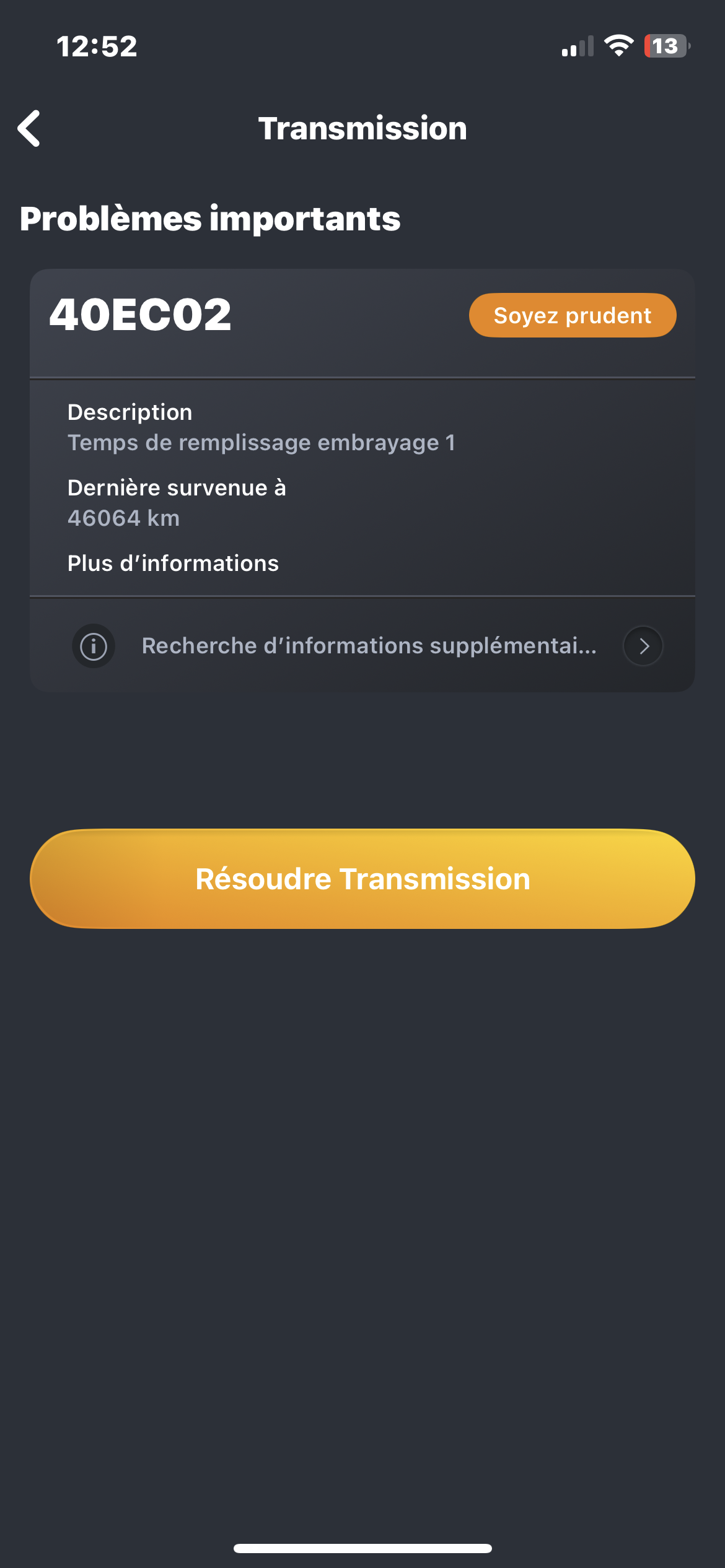

Tu as de quoi lire les erreurs ? Ista ou un petit module diag ?

IMG_0130.pngcode défaut relevé
Aujourd’hui
je l ai démarré et la marche arrière est passé ainsi que la première
par contre faut vraiment la monter dans les tours pour qu elle se déplace genre a partir de 2000trs/min
ca fait comme si c etait un embrayage hs sur une boîte méca 🥲
2200€ l embrayage chez BMW … 🥲
il existe pas des « renforcé » ?

Je viens de lire seulement maintenant L'embrayage usé impossible elle est neuve la voiture , il y a peut-être un calibrage à effectuer.
Ça doit pas être méchant.
6 hours ago, dump said:
Avant de mourir il était encore vivant… les « trucs » petent quand ils en ont envie 🤷🏼
cepafo
Il y a deux embrayages me semble-t-il.
c'est un empilage de disques comme une moto de mémoire
