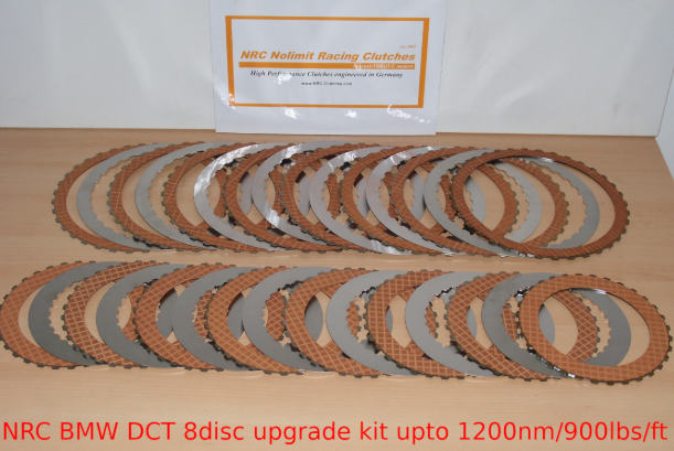

14 minutes ago, KOOMICHRIS said:
c'est un empilage de disques comme une moto de mémoire
Oui on dirait que les deux embrayages sont dans ce même module.
@pack m, la marche arrière se trouve sur le même arbre que les rapports impairs.

Surtout que l embrayage ça lache pas du jour au lendemain on le sent arrivé !
j ai lu sur le net qu un gars en M2 a eu la même chose et une vidange avait réglé le problème …
La description du défaut laisserait plutôt penser à un problème de vidange, niveau, purge, capteur ou valve d'embrayage.
Modifié par z3m
