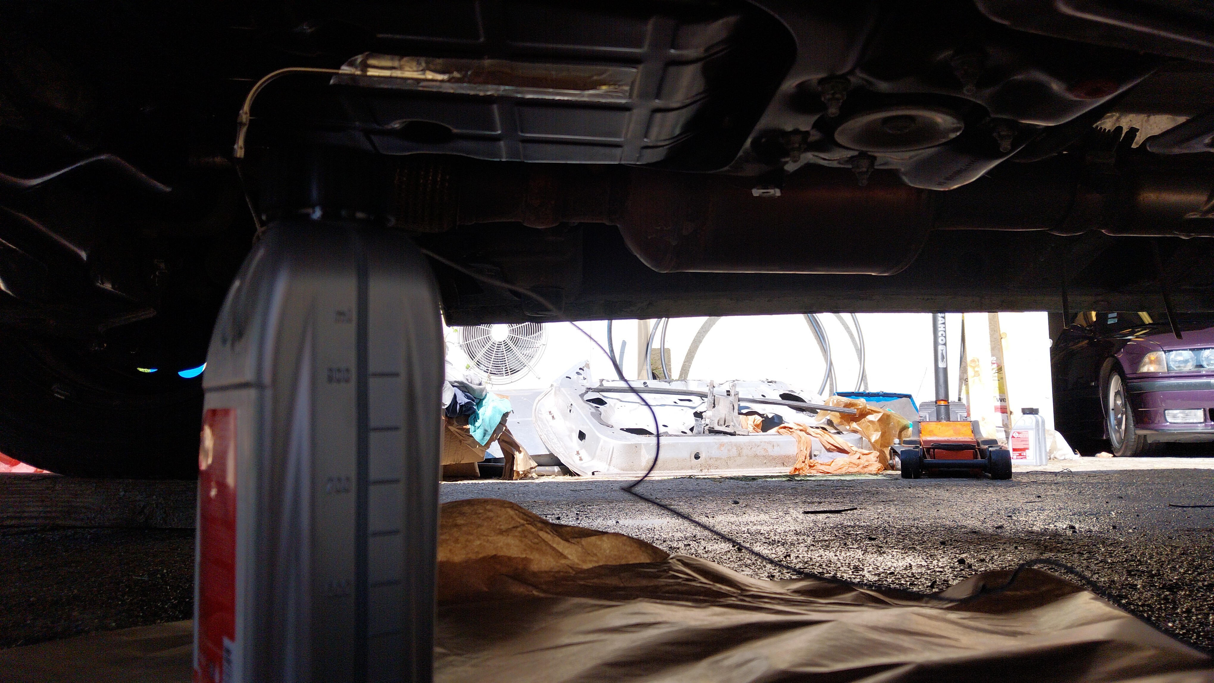

C est ca crépine filtre carter avec toute la visserie
et non aucun bruit anormale
et quand j ai roulé pour aller faire le diag , elle roulait qu en 2-4-6 mais nickel … 🤪

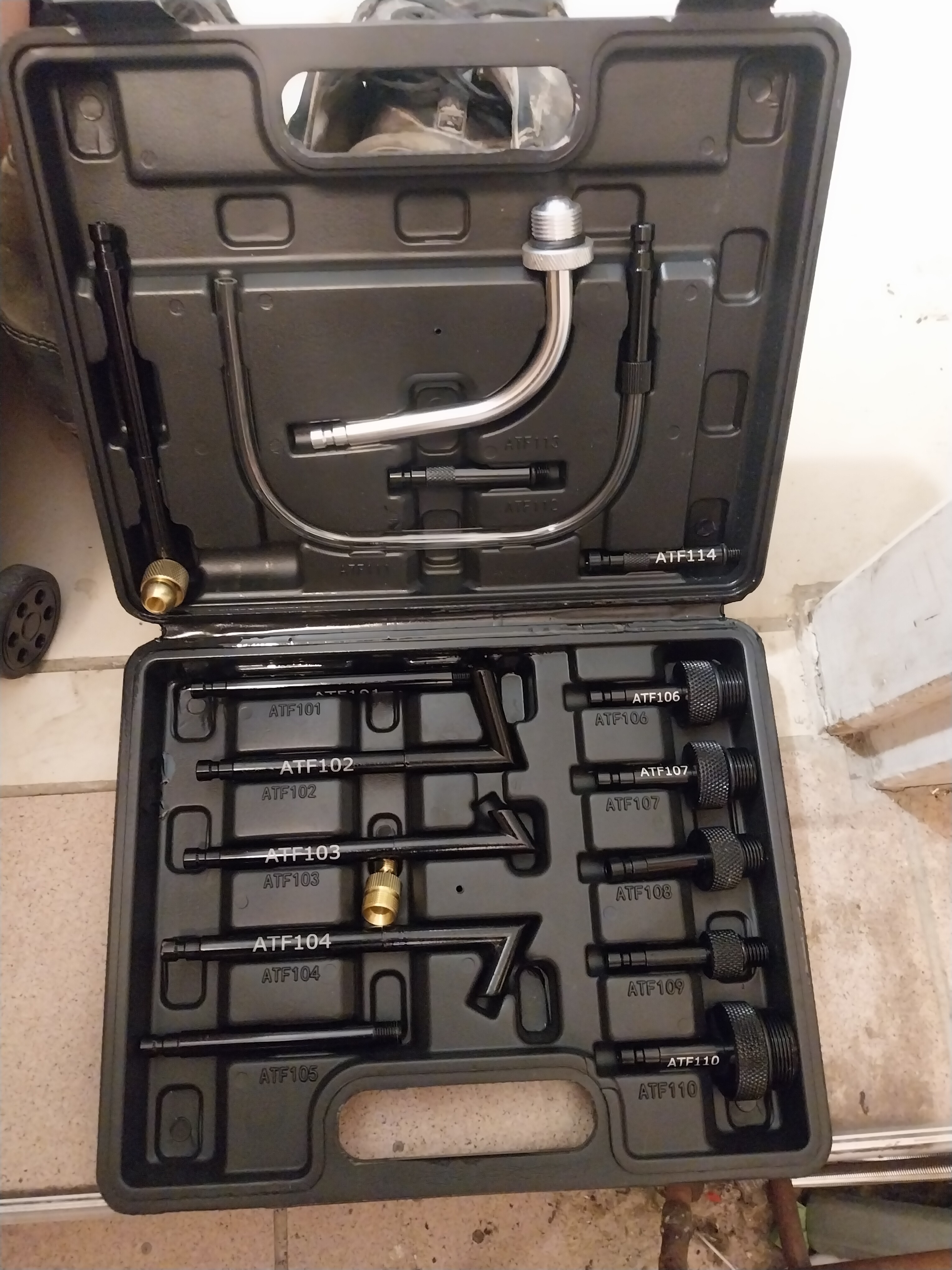

Non plus forcément maintenant j'ai perdu mon élan de jeunesse, c'est quand même délicat comme intervention. Je prends le temps ...par contre si ta pas la pompe avec les raccords c'est pas la peine d'essayer vidanger
