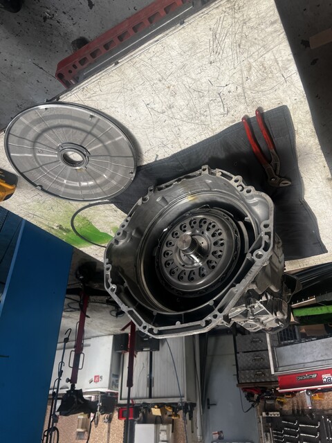

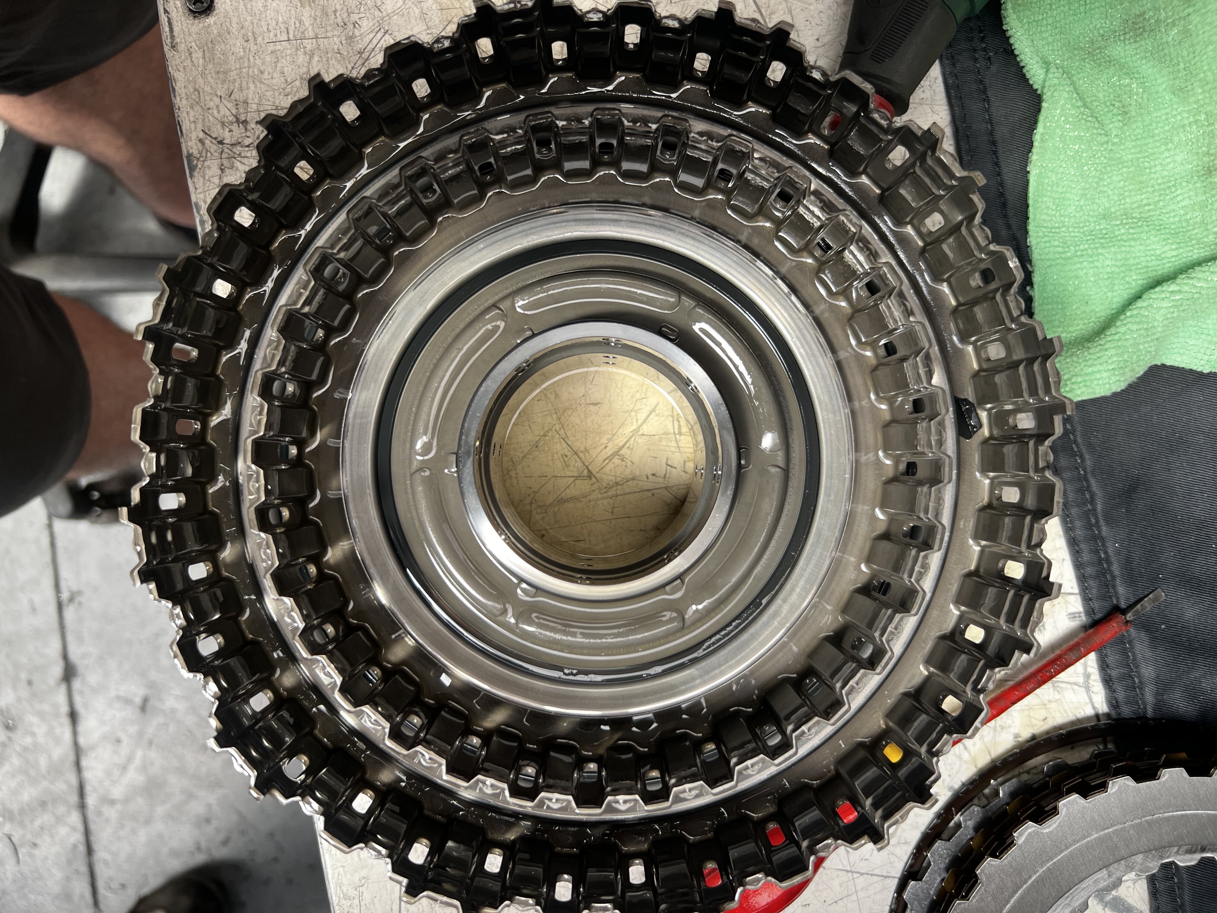

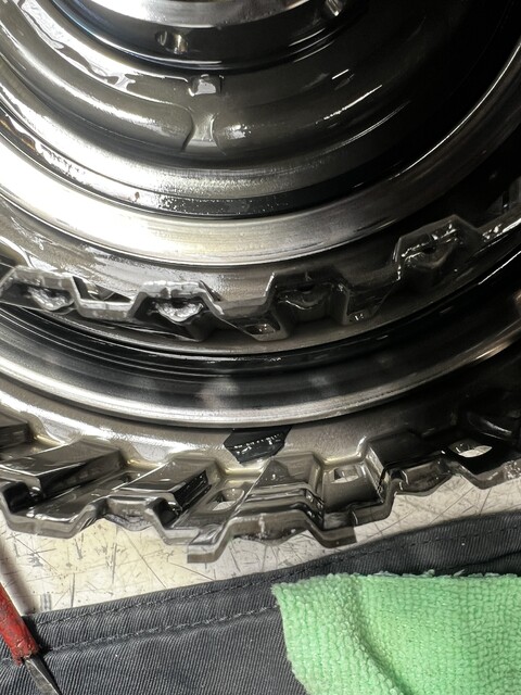

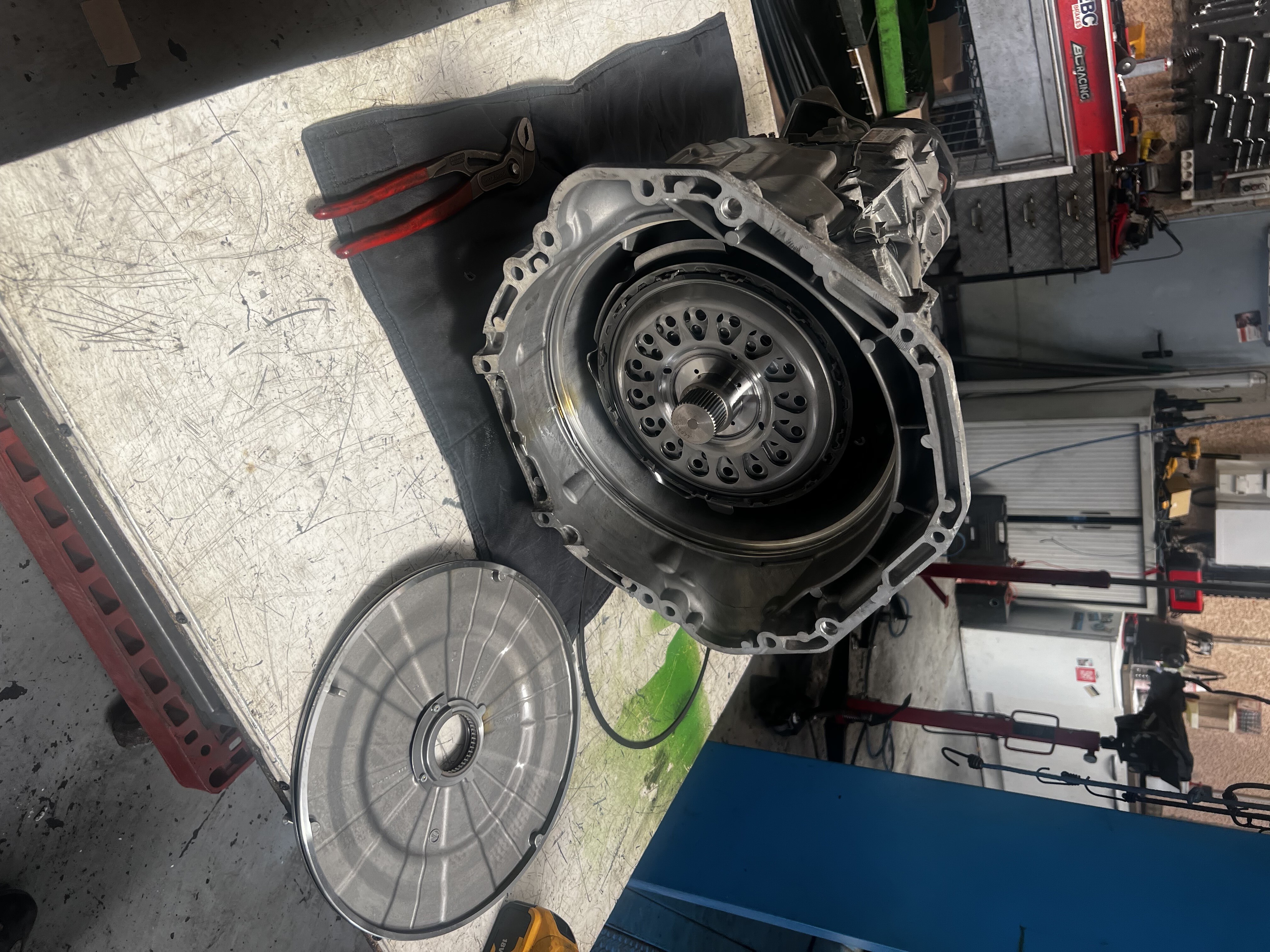

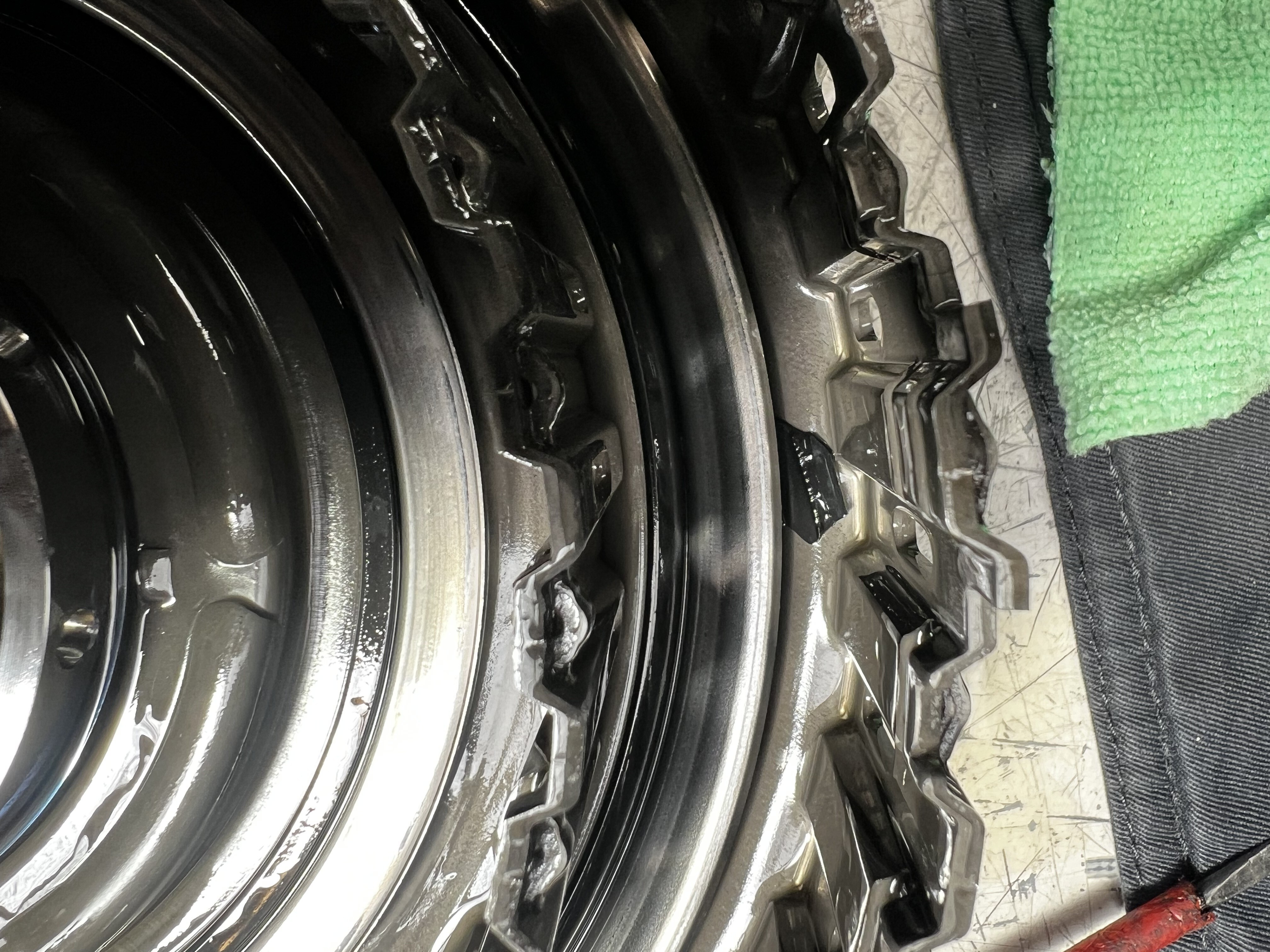

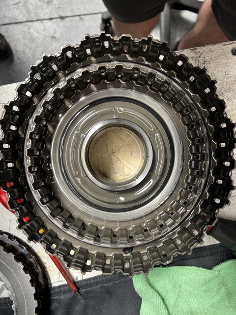

Boîte démonter et embrayage ouvert , il y aurait un piston qui a cassé à l’intérieur de l embrayage …IMG_7311.jpegIMG_7312.jpegIMG_7313.jpeg
Et bien évidemment ça ne se détaille pas donc cloche d embrayage foutu …

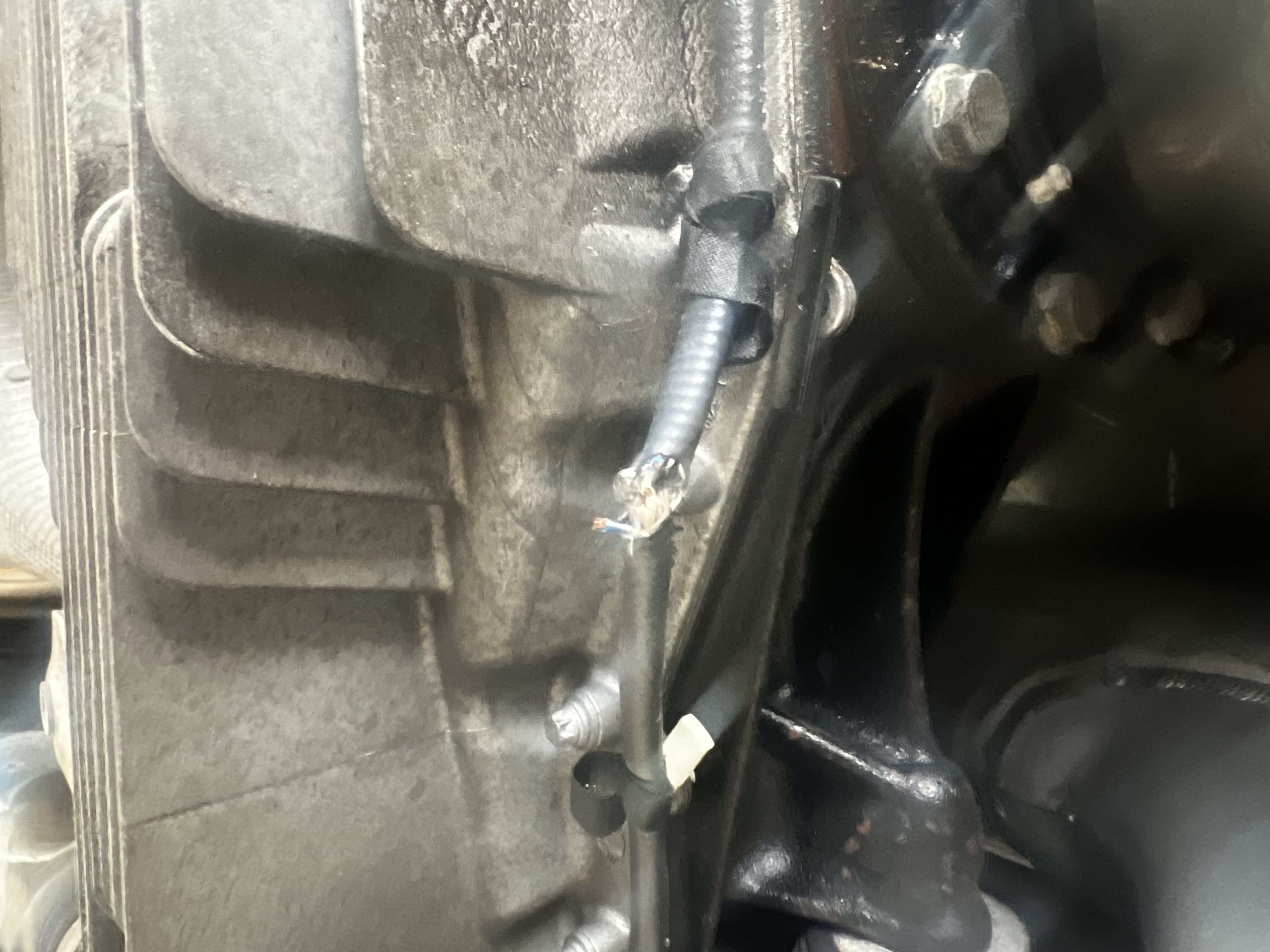

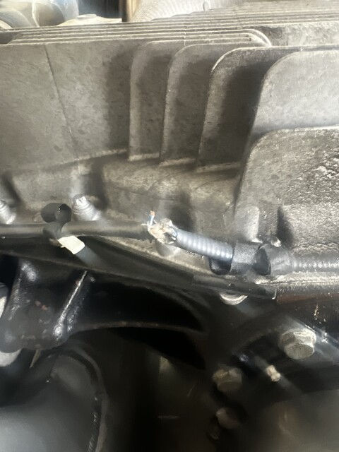

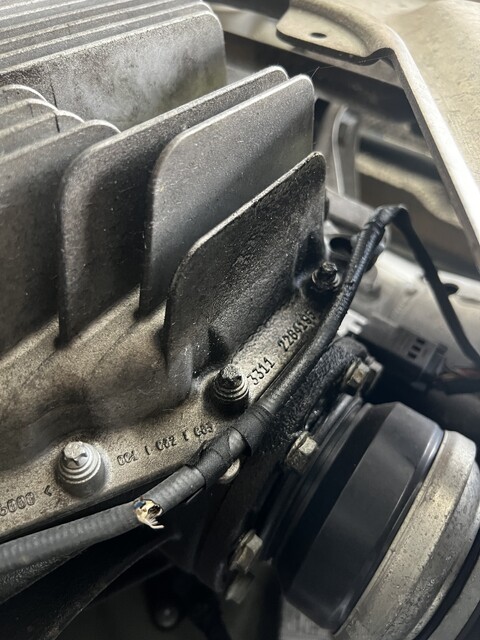

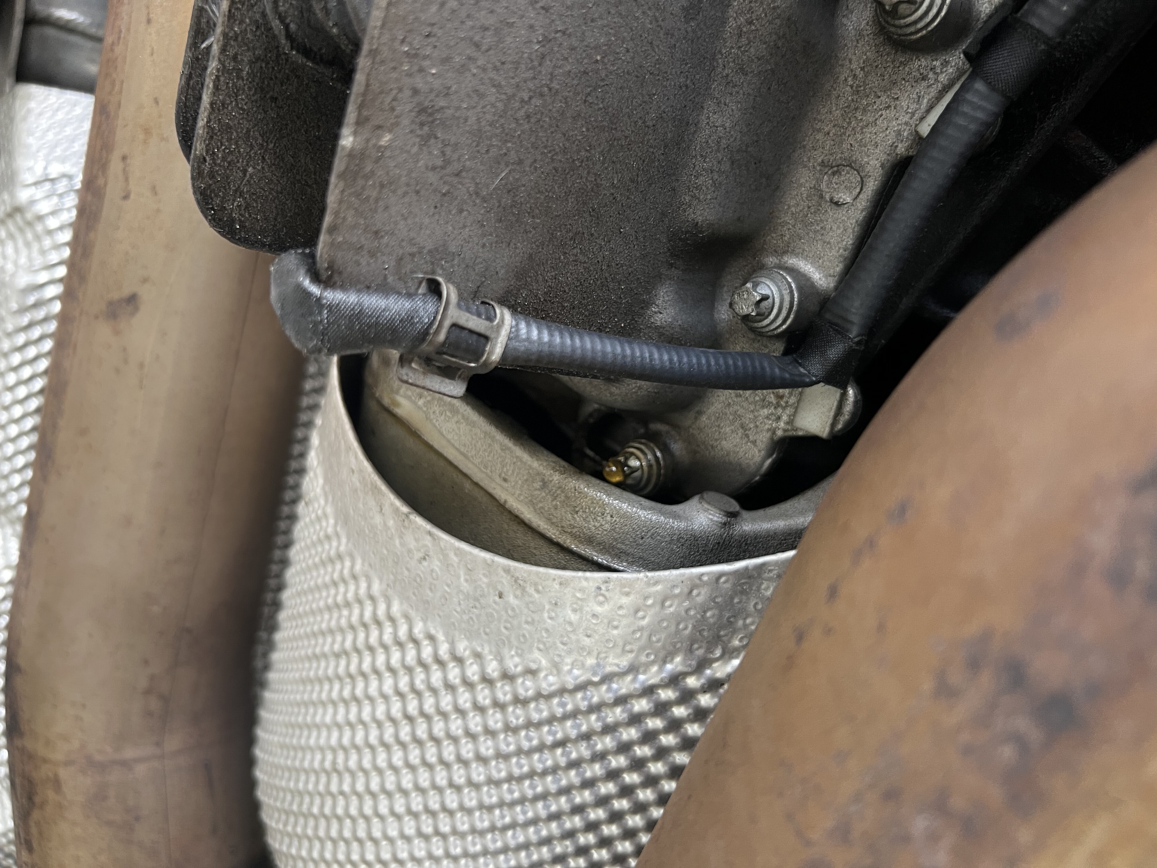

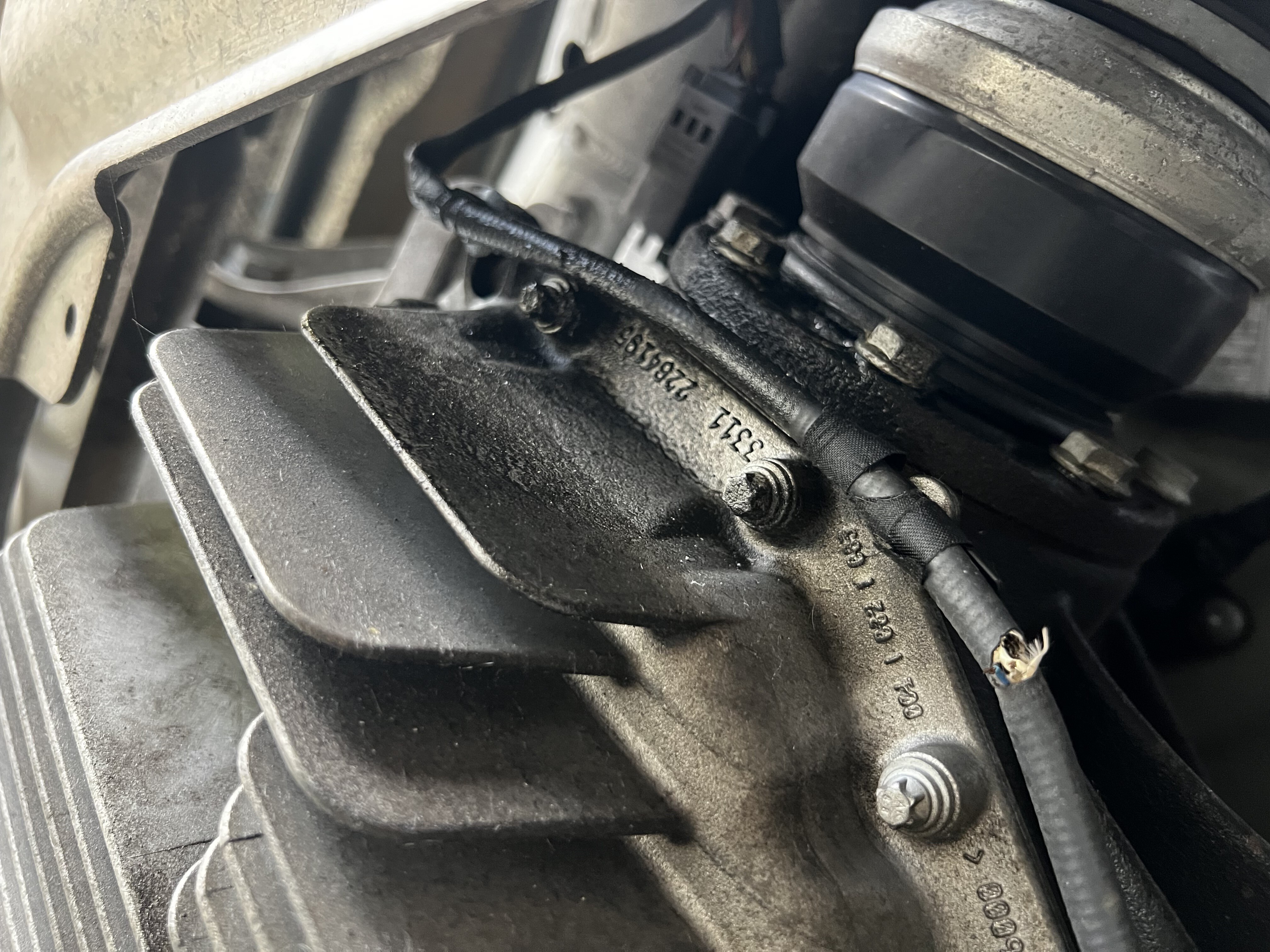

et pour continuer dans la joie et la bonne humeur un câble du capteur de température du pont ar coupé et joint de nez de pont Hs … et dire qu a 39000kms elle était chez BMW … des incompétents
Un conseil les gars hors garantie éviter les concessions… faut se trouver un bon mécanicien … passionné de BMW c est encore mieux 😎
Courage force et honneur c’est vraiment une honte… j’ai pas les mots🥲
Vérifie mais c’est plus vers 45000 la dernière visite en concession…et la fuite a du apparaître après le CT, c’est vraiment fou fou y’a eu vidange de pont à la dernière vidange et le câble sûrement dû à eux également 😖
55 minutes ago, pack m said:
Salut alors des news
Je m’explique pas ce piston en plastique et encore moins le fait que rien d’autre soit usé
il y a 18 minutes, KOOMICHRIS a dit :
T as pas avoir honte , la voiture a été bien entretenue , la c est vraiment un coup de malchance c est tout …
il y a 4 minutes, pack m a dit :
Du coup ca va chiffrer cette histoire ? le câble coupé c'est quand même fou ? du coup il est bien ton mécanicien ?
Franchement oui
Au top !
Avant le démontage il m’a dit qu il pensait que justement cet pièce avait peut être cassé
Démontage , bingo c est cet pièce qui est Hs , et comme elle se détaille pas , ben embrayage complet à changer …
SMG Auto Charly
Serge
1 hour ago, pack m said:
Franchement oui
Au top !
C’est dans ton malheur bon d’avoir découvert un mec qui sait de quoi il parle 😎

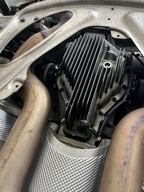

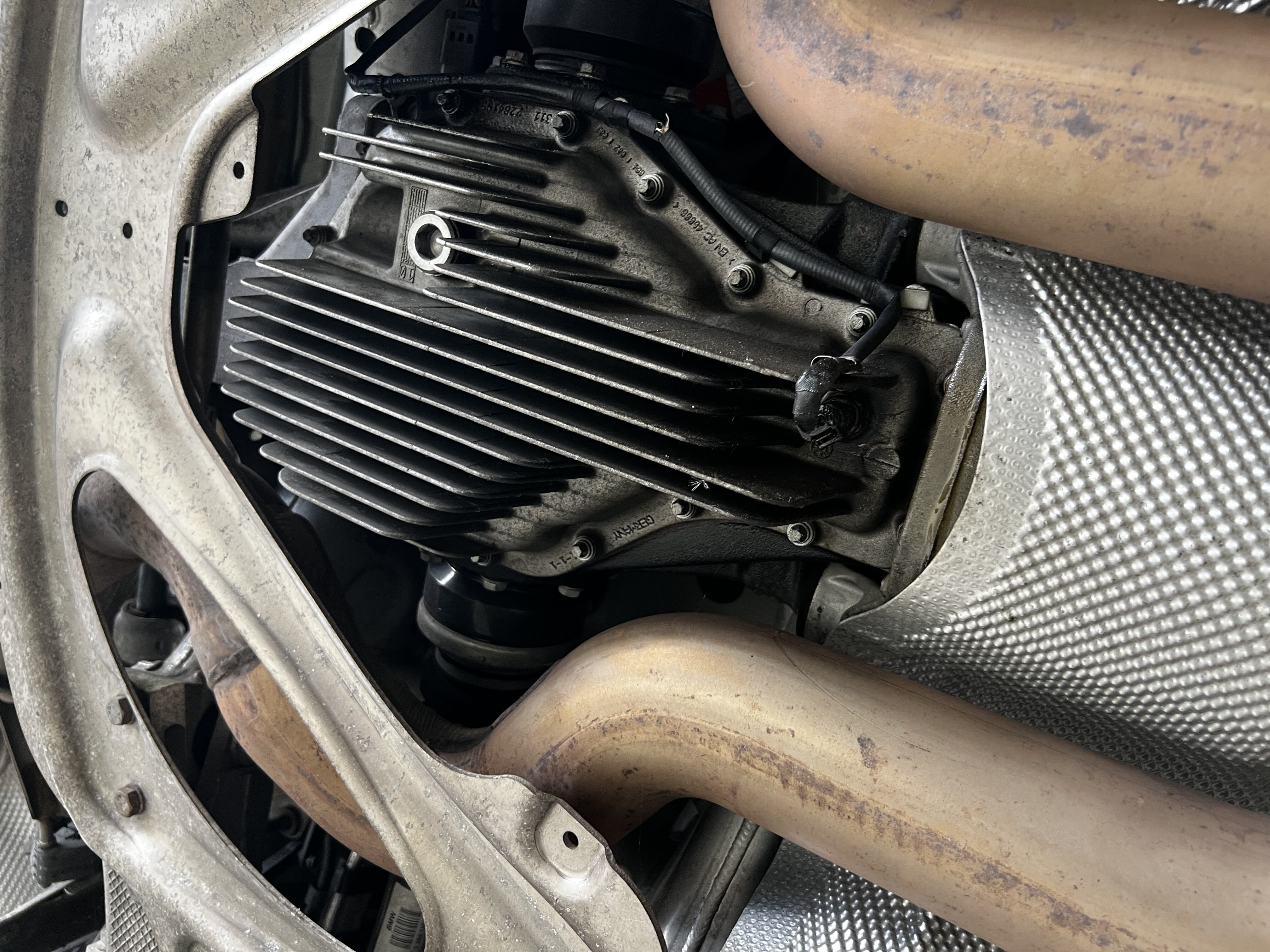

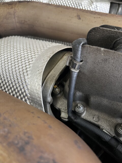

À l'envers ? 😊
Pourtant je les mets bien à l endroit …
Elle devrait être neuve genre .. vu que ça a été fait en CC Vers 45000 kilomètres
