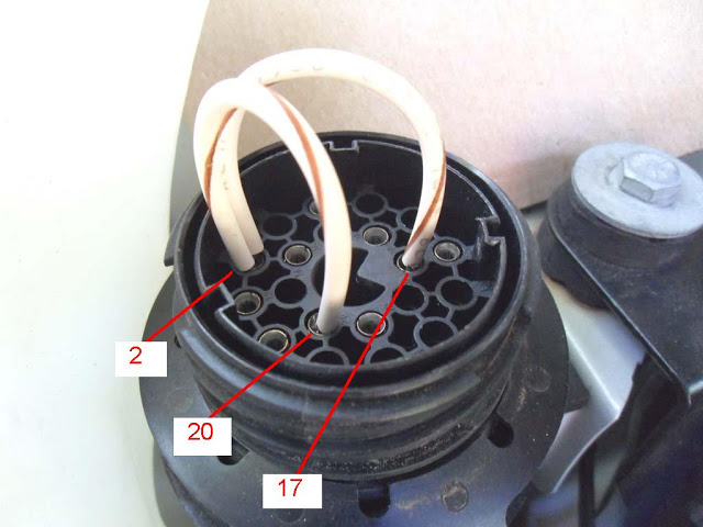

Si c'est un spécialiste BMW, il sera ravis de voir ISTA+ à l’œuvre... Je ne fais guère confiance aux diags multi-marques.
Pour une E39, DIS fait aussi très bien l'affaire, même si un peu plus complexe à mettre en œuvre.
Petite astuce si tu as une prise ronde dans le moteur (sûrement le cas si de 1999) petite astuce pour diag directement depuis la prise OBD2 avec un câble K+DCAN dans le tableau de bord sans avoir besoin de s'emmerder avec la prise ronde :
Sinon, il faut impérativement que la prise ronde soit complète (ce qui est rarement le cas avec les prises chinoises bas de gamme) :
boyanmilushev.wordpress.com
La plus part n'ont pas le fil "Ignition Switch +12V".

Je suis intrigué par ton message car tu évoques une prise OBD2 en plus de la ronde sous le capot.
Est-ce bien le cas ?
Ou la trouver ?
Je vais me pencher sur l’achat d’une prise OBD, tu en aurais une à me conseiller pour cette voiture ? (J’ai également une E30 de 86 et une mini R56 de 2011).
Ou la trouver ?
Bien à vous,
Si y’a la ronde sous le capot (phase 1) pas d’odD 2.

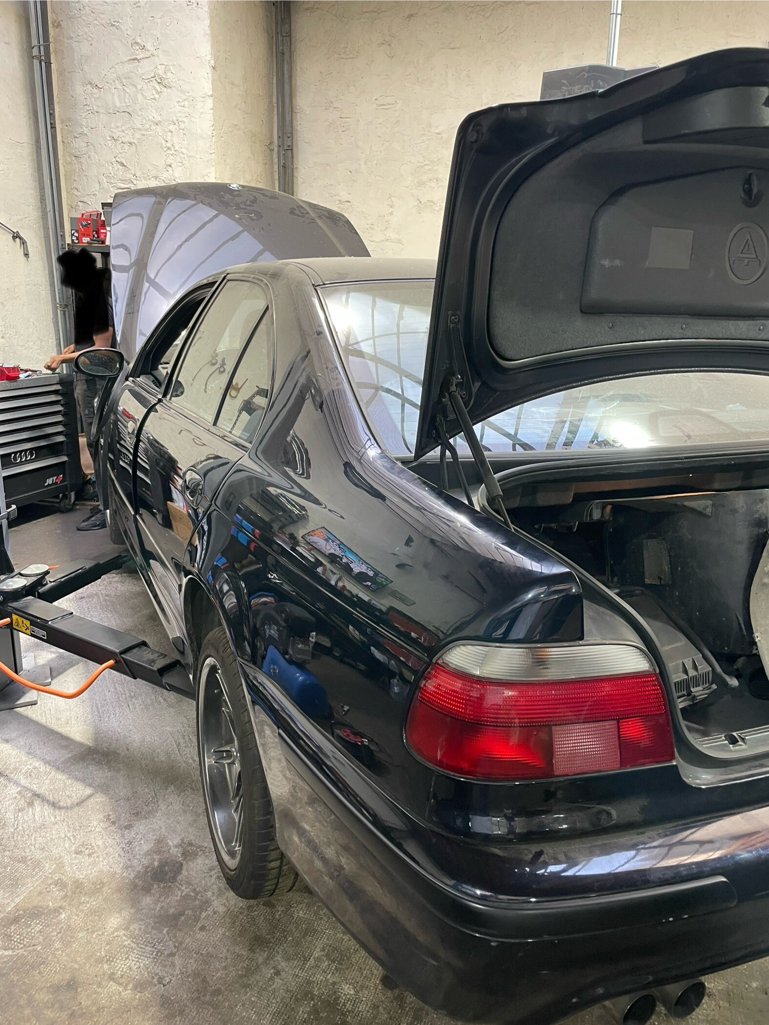

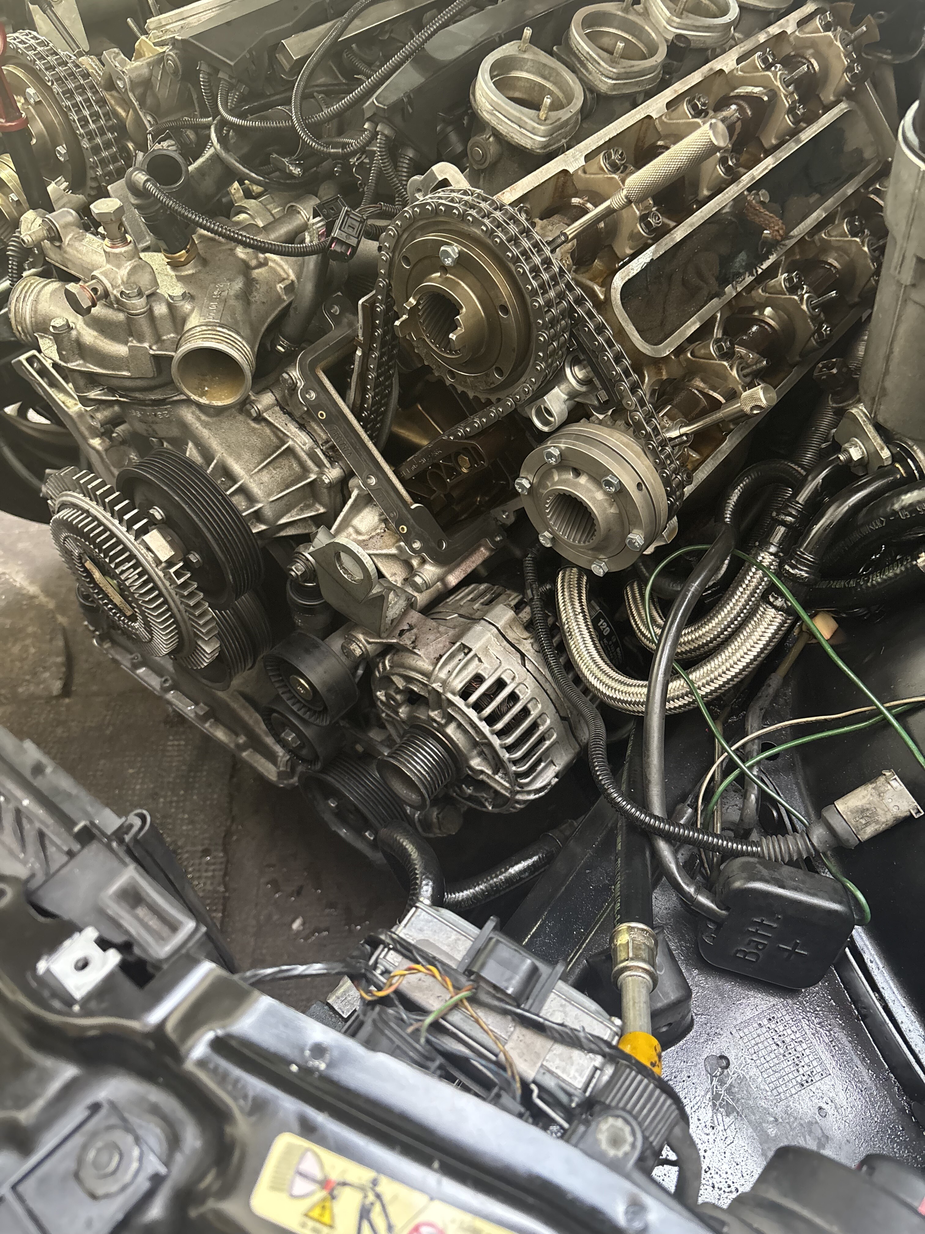

Hello !
Et voilà 2 photos !
Bon ok elles sont pas top, mais elle n’est toujours pas terminée… (comme vous pouvez le voir).
Les joints des vanos ont bien été changés, puis il y a eu d’autres bruits…
Le garagiste a pensé aux coussinets, puis, après avoir démonté et contrôlé, il s’est penché sur les poussoirs, en a changé 4 et la c’est le remontage.
En espérant que ce soit la bonne cette fois…
Bien à vous !
