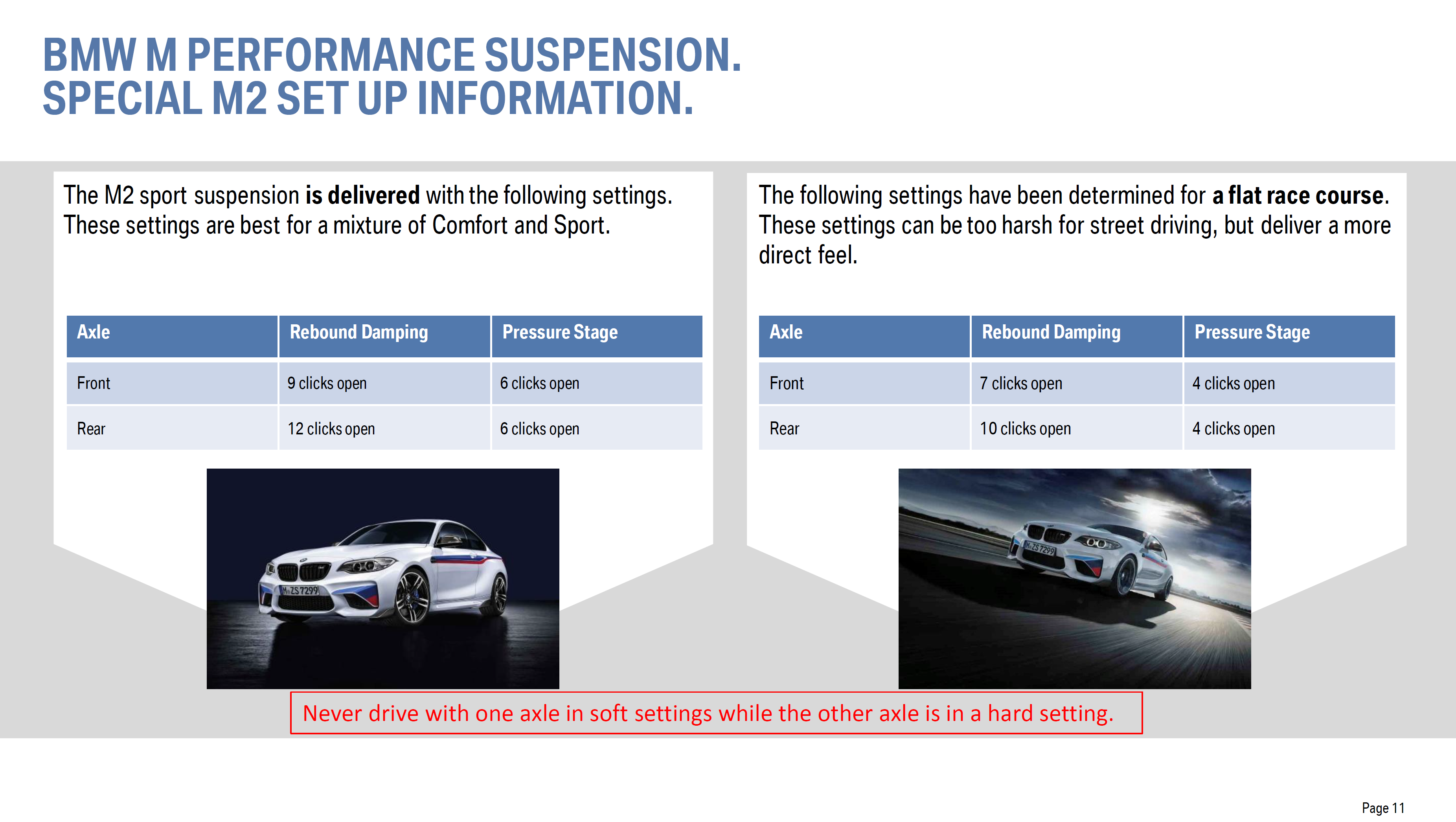

Concernant les réglages possibles sur les M performance, y a t’il un tableau de réglages fourni avec le matériel ou c’est tout au feeling?
Est il aussi nécessaire de rabaisser le véhicule vs l’origine pour une (réelle) meilleure tenue sans trop dégrader le confort?
comment_1207076
Tu peux avec ce kit garder la hauteur d'origine ou la rabaisser avec les cotes fournies par BMW et aussi régler dureté etc...
En PJ la notice que tu peux lire avec les réglages possibles, il y a aussi des infos sur la rubrique châssis section F87 👍
A+

Le 22/04/2025 à 07:39, Filou a dit :
A+
Kit de post-équipement de châssis taraudé M Performance.PDF 802 Ko · 2 téléchargements
Au top! 👍🏻👍🏻👍🏻
Merci Philou!
