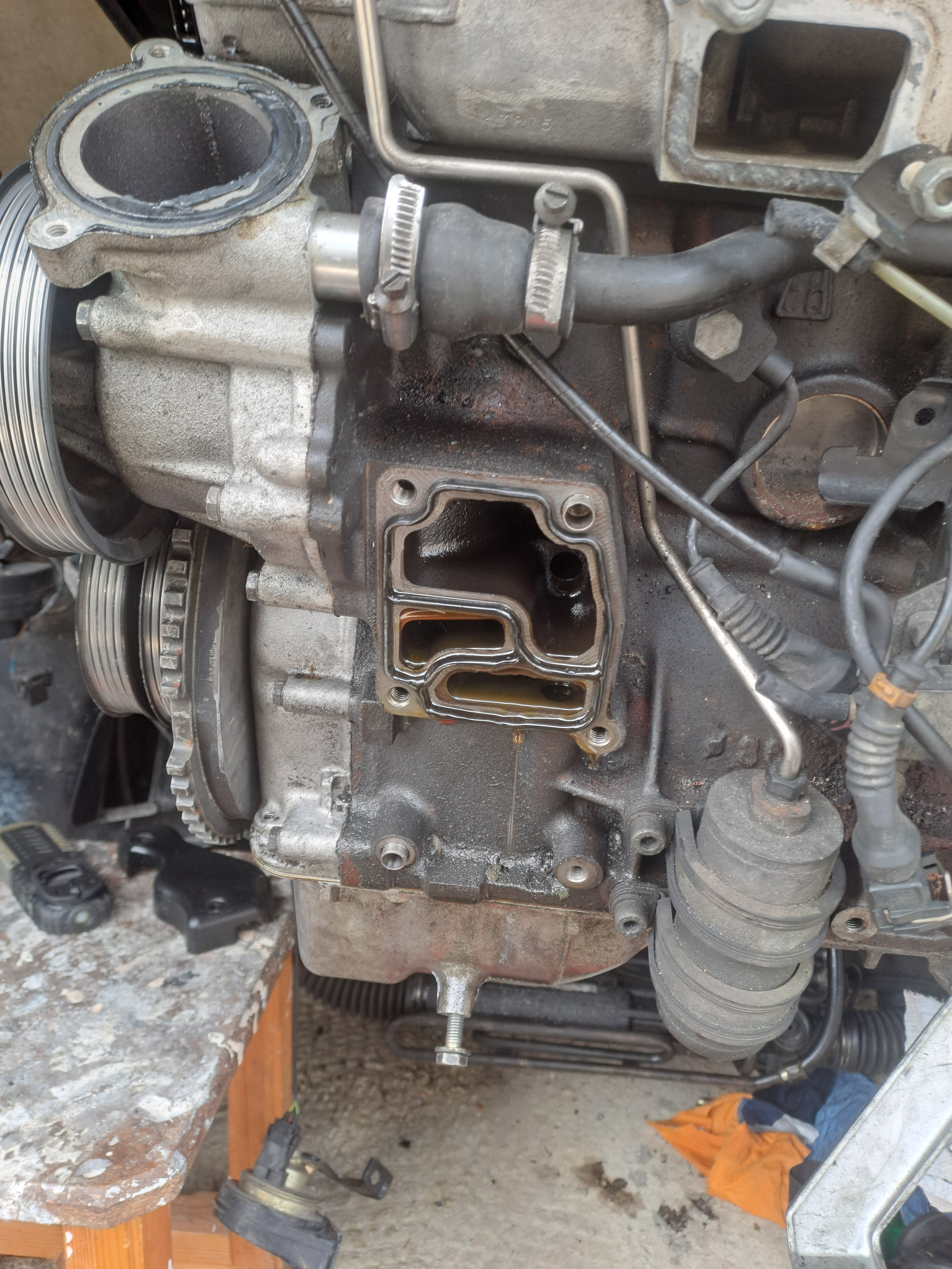

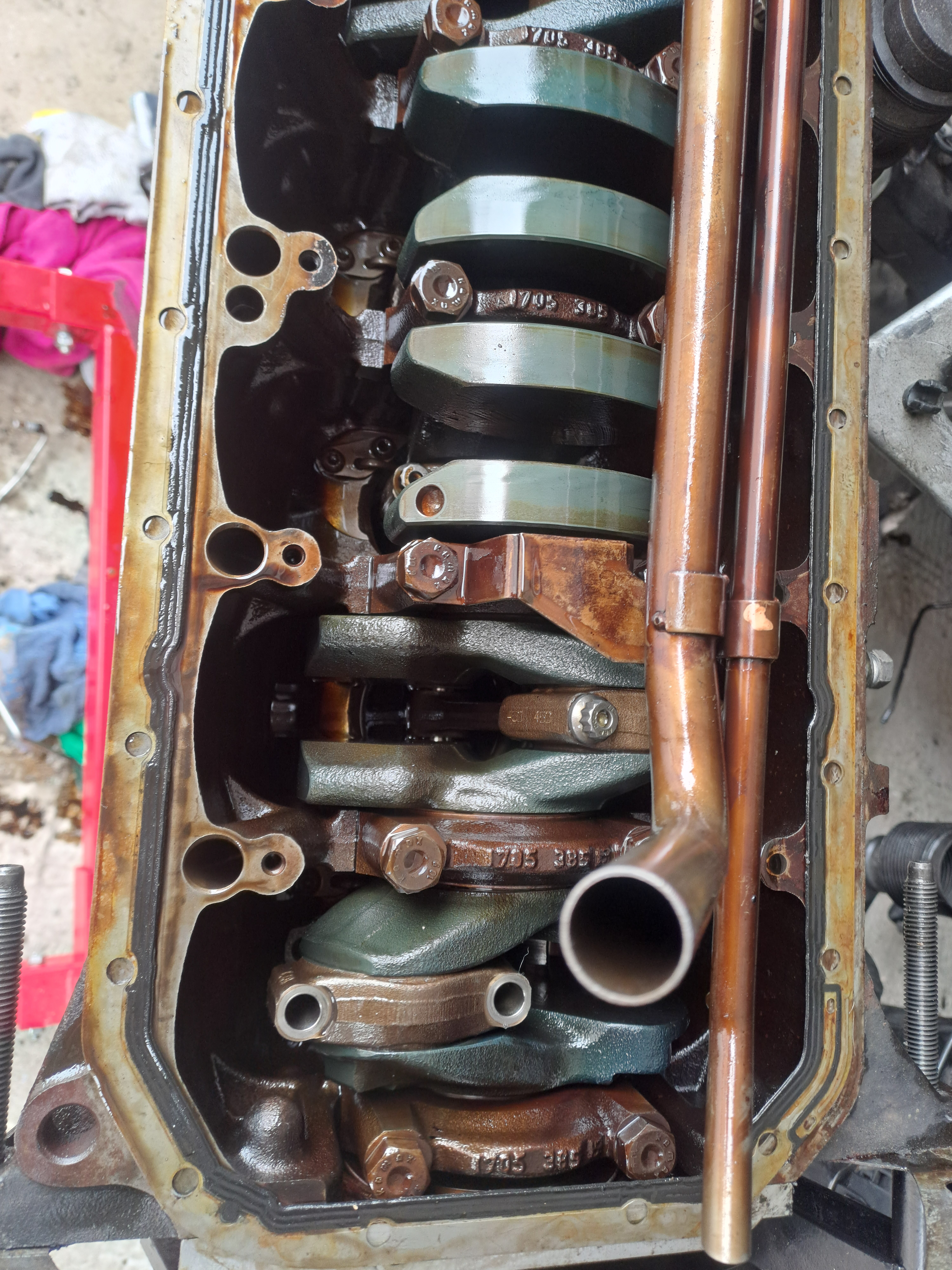

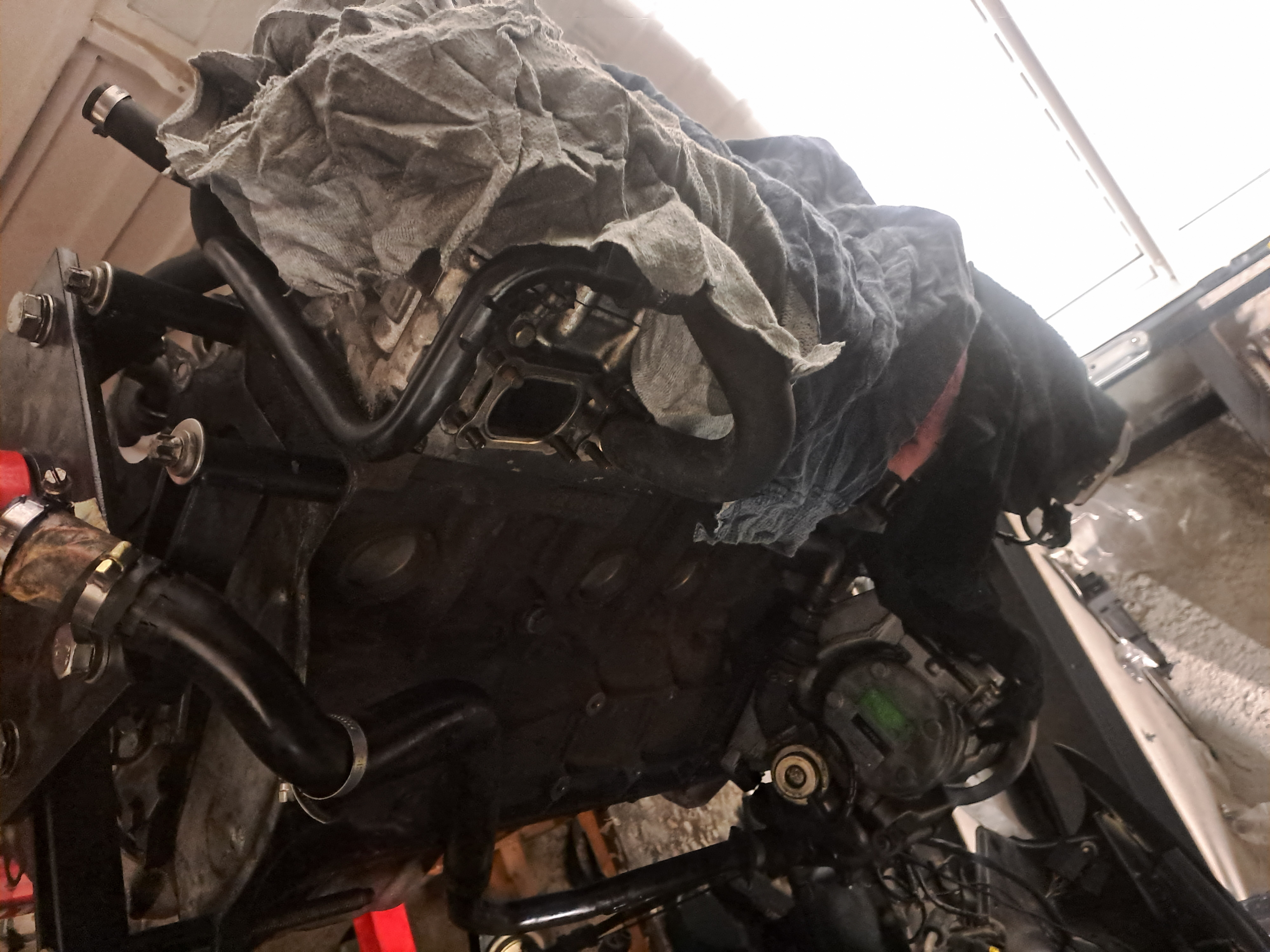

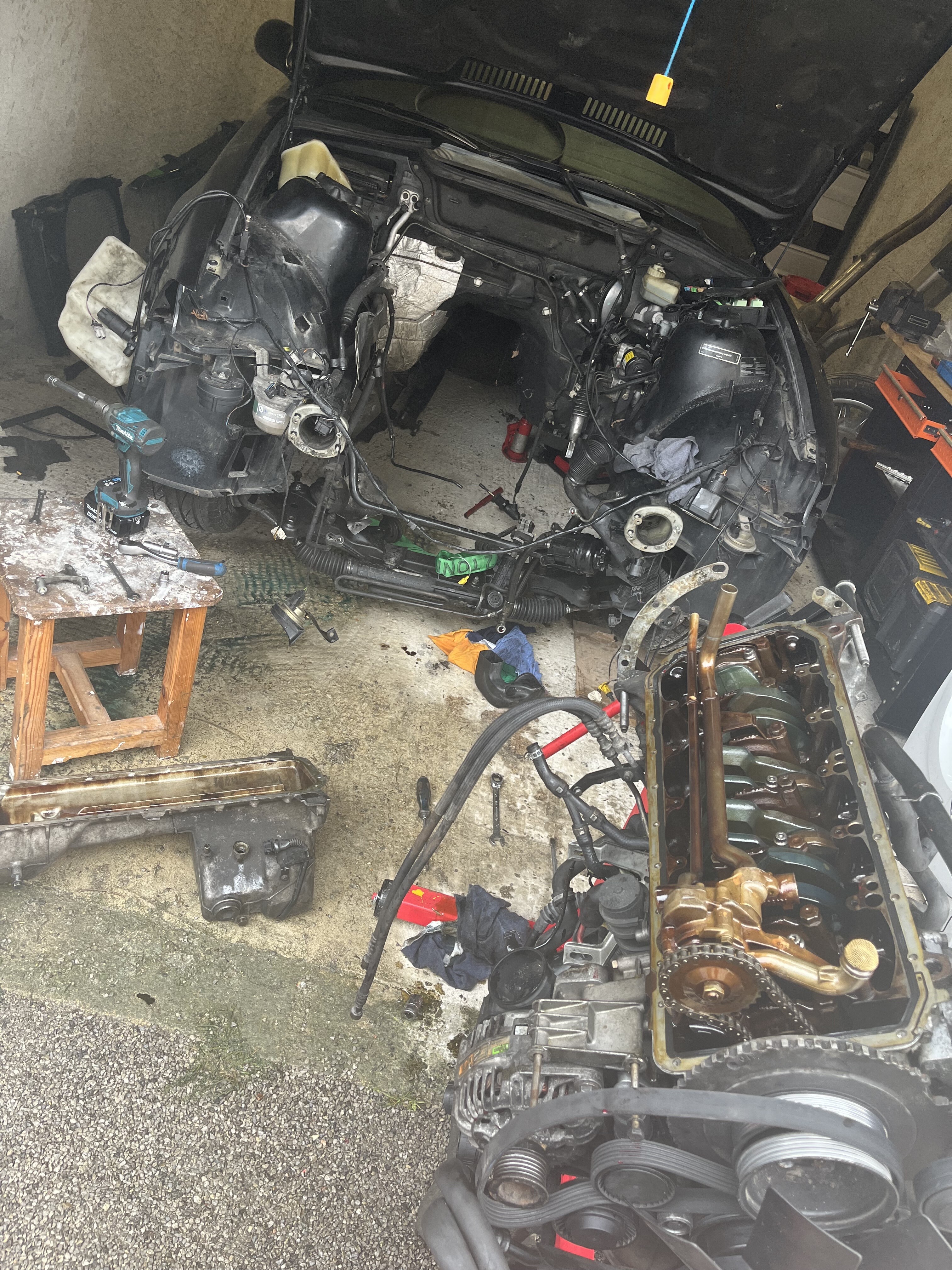

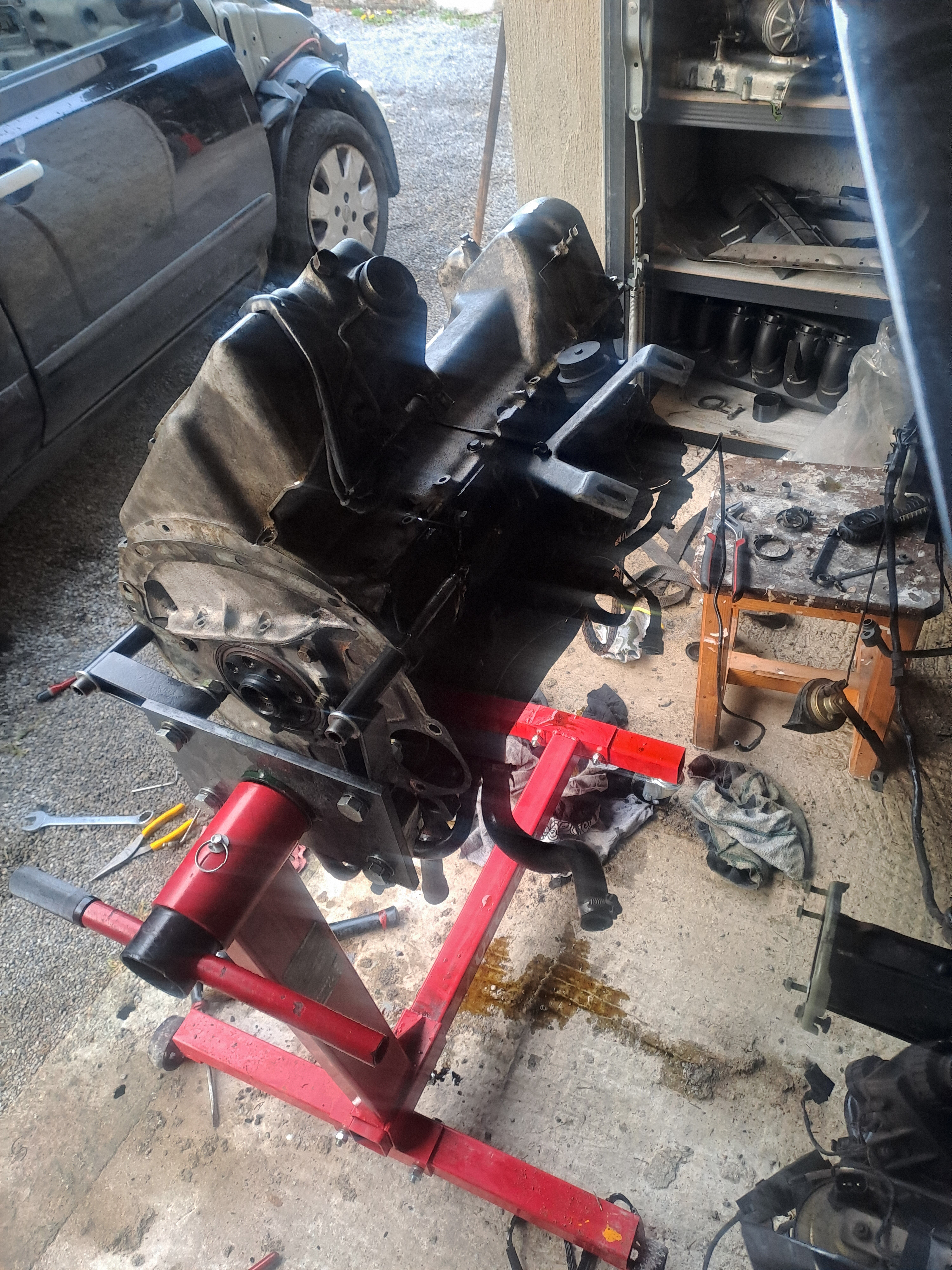

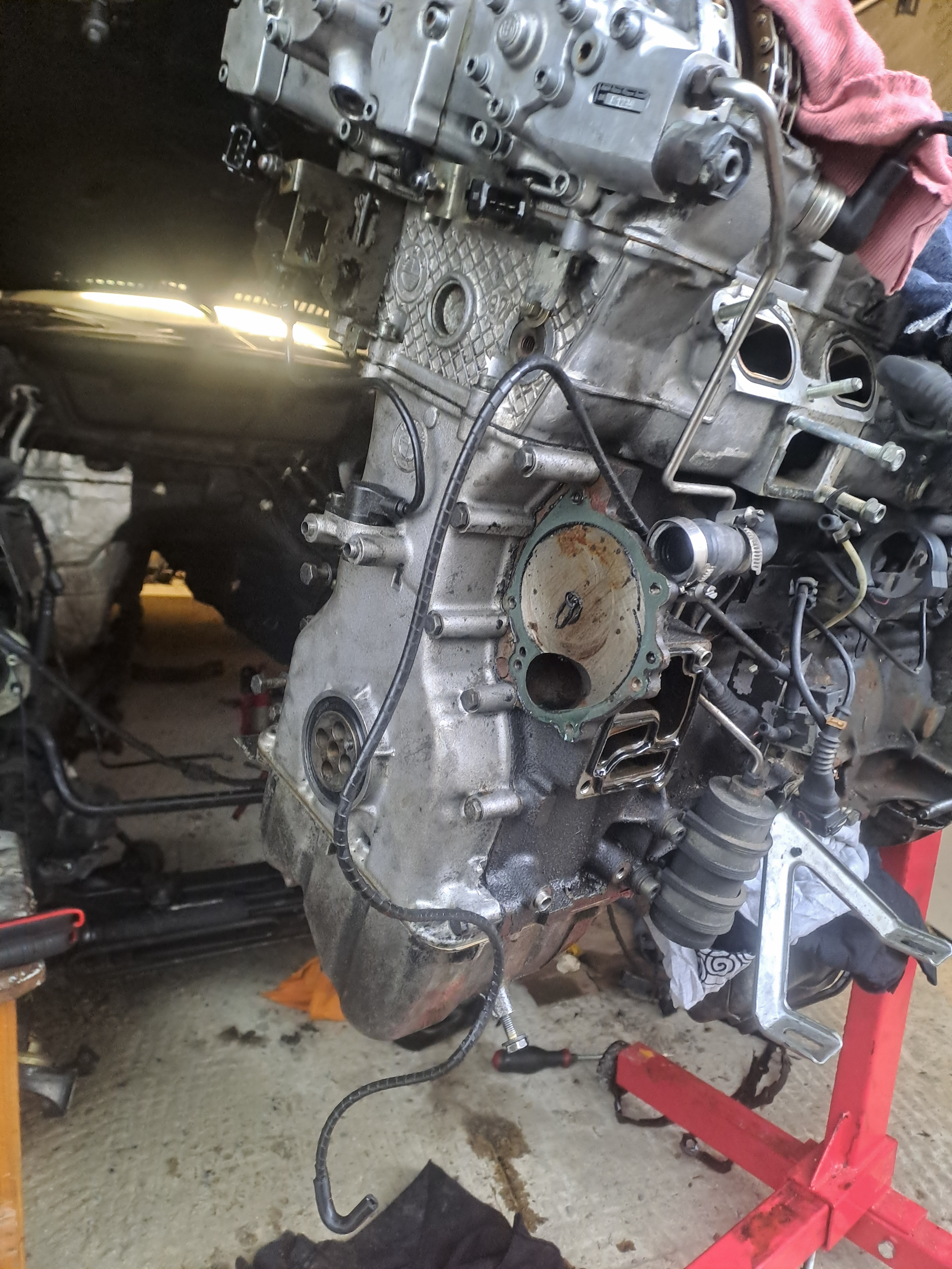

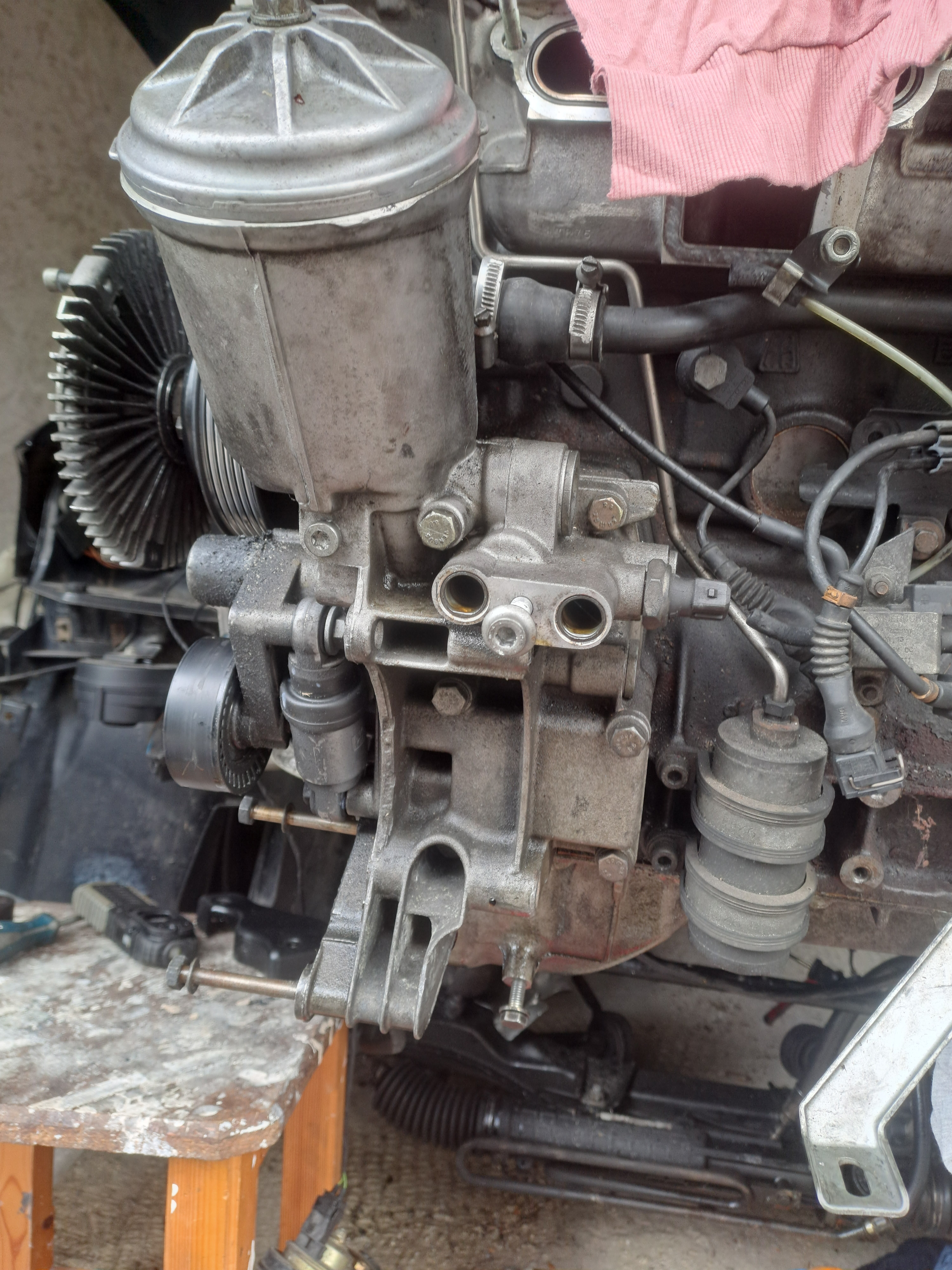

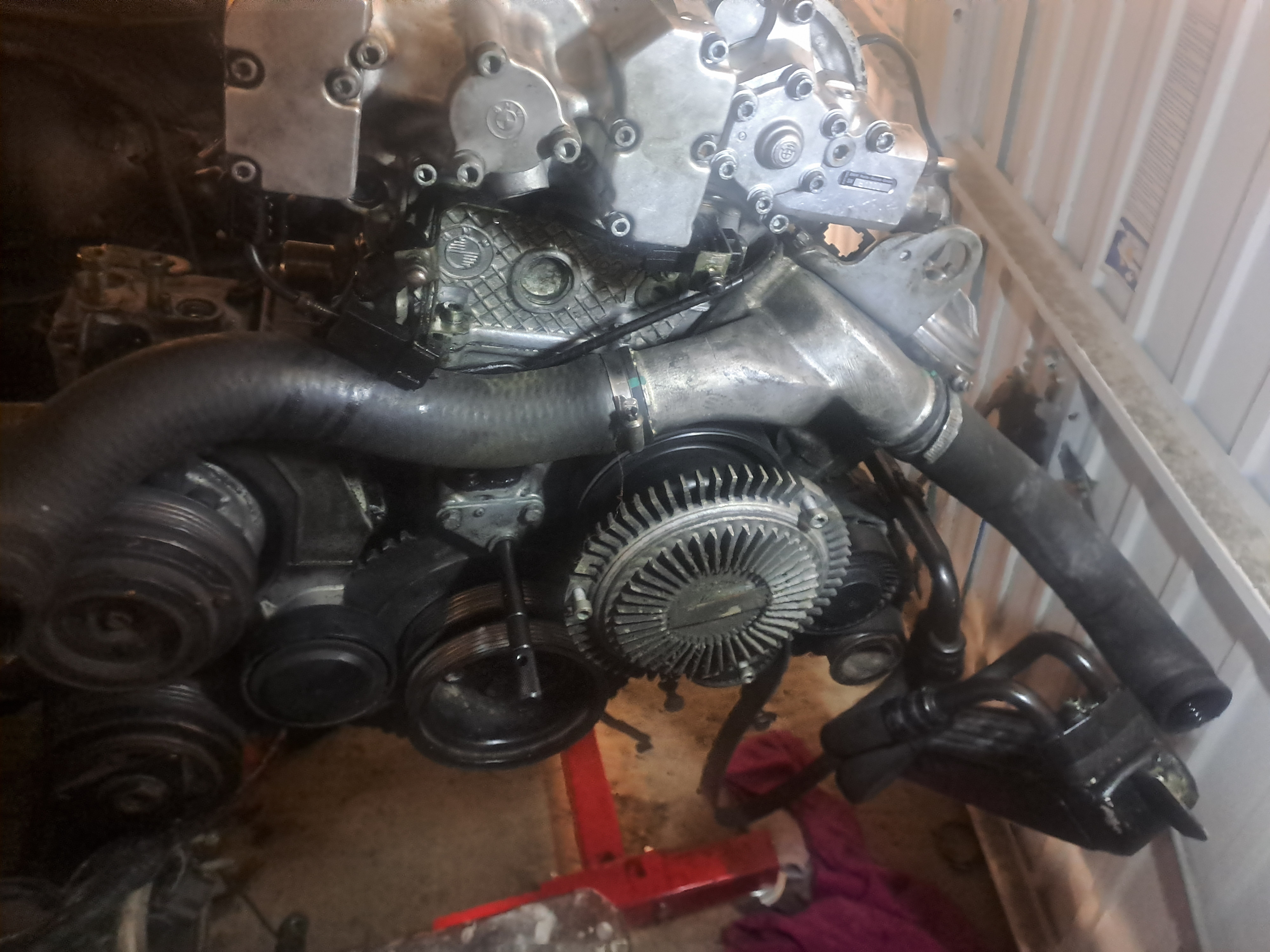

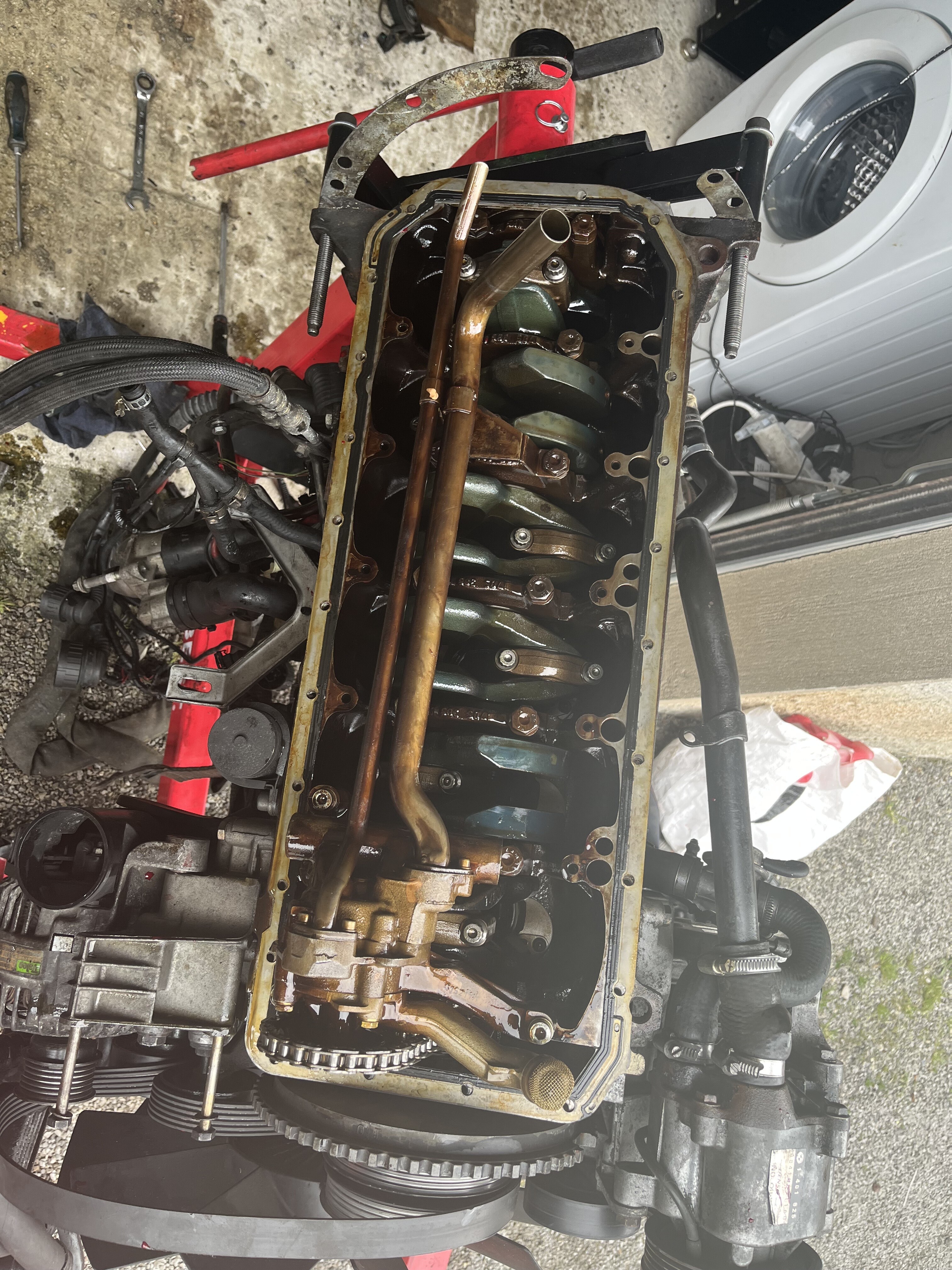

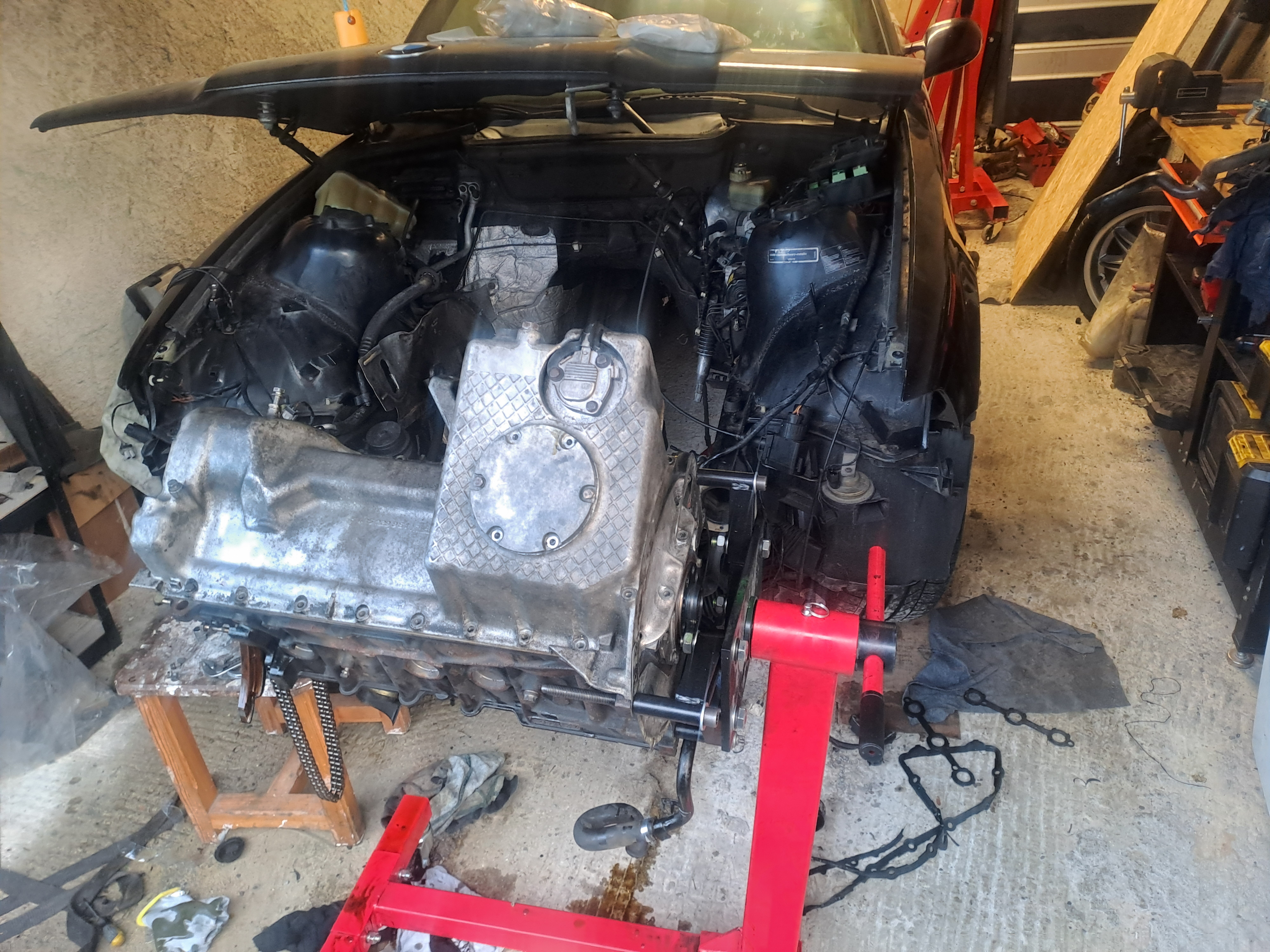

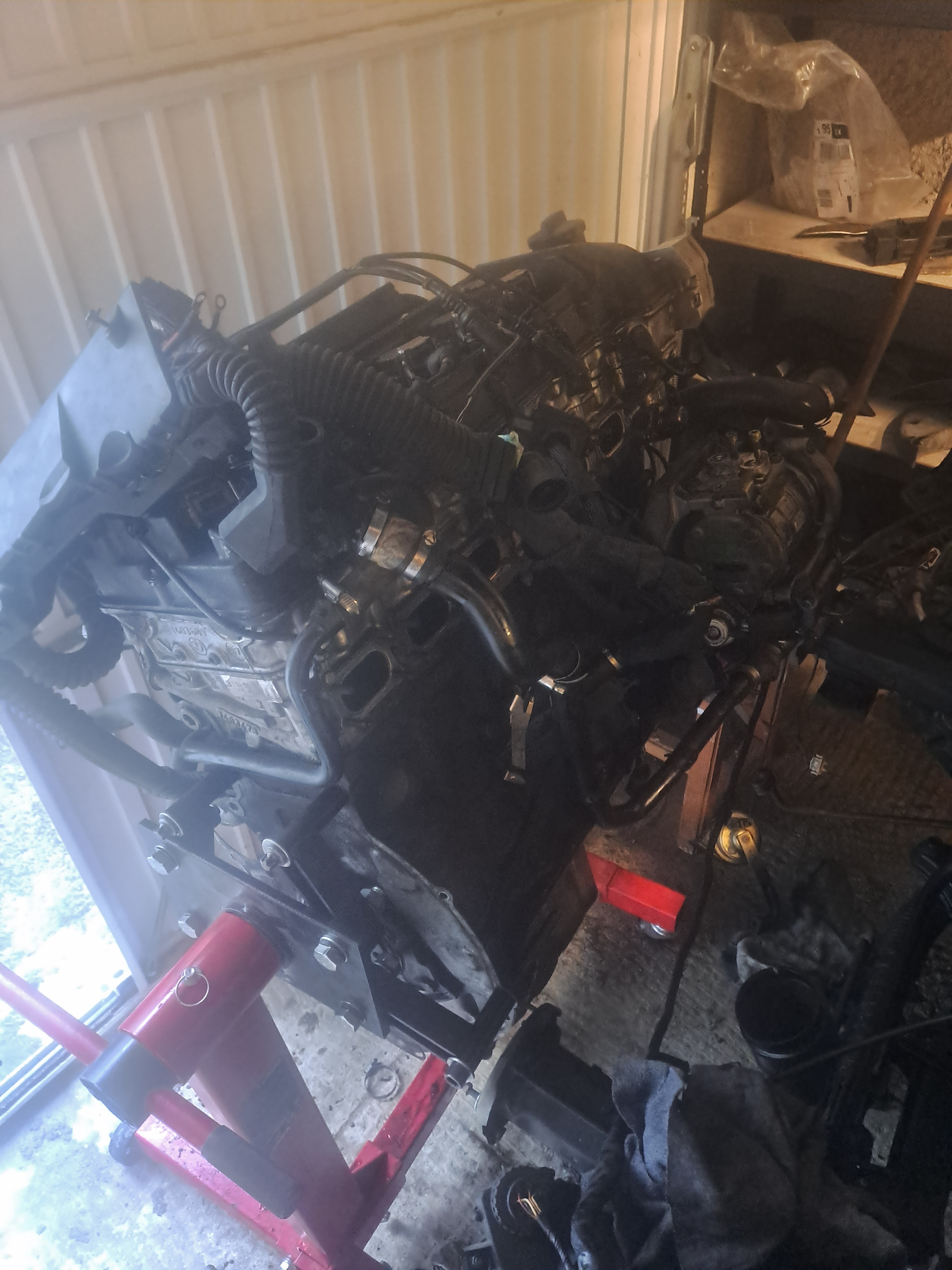

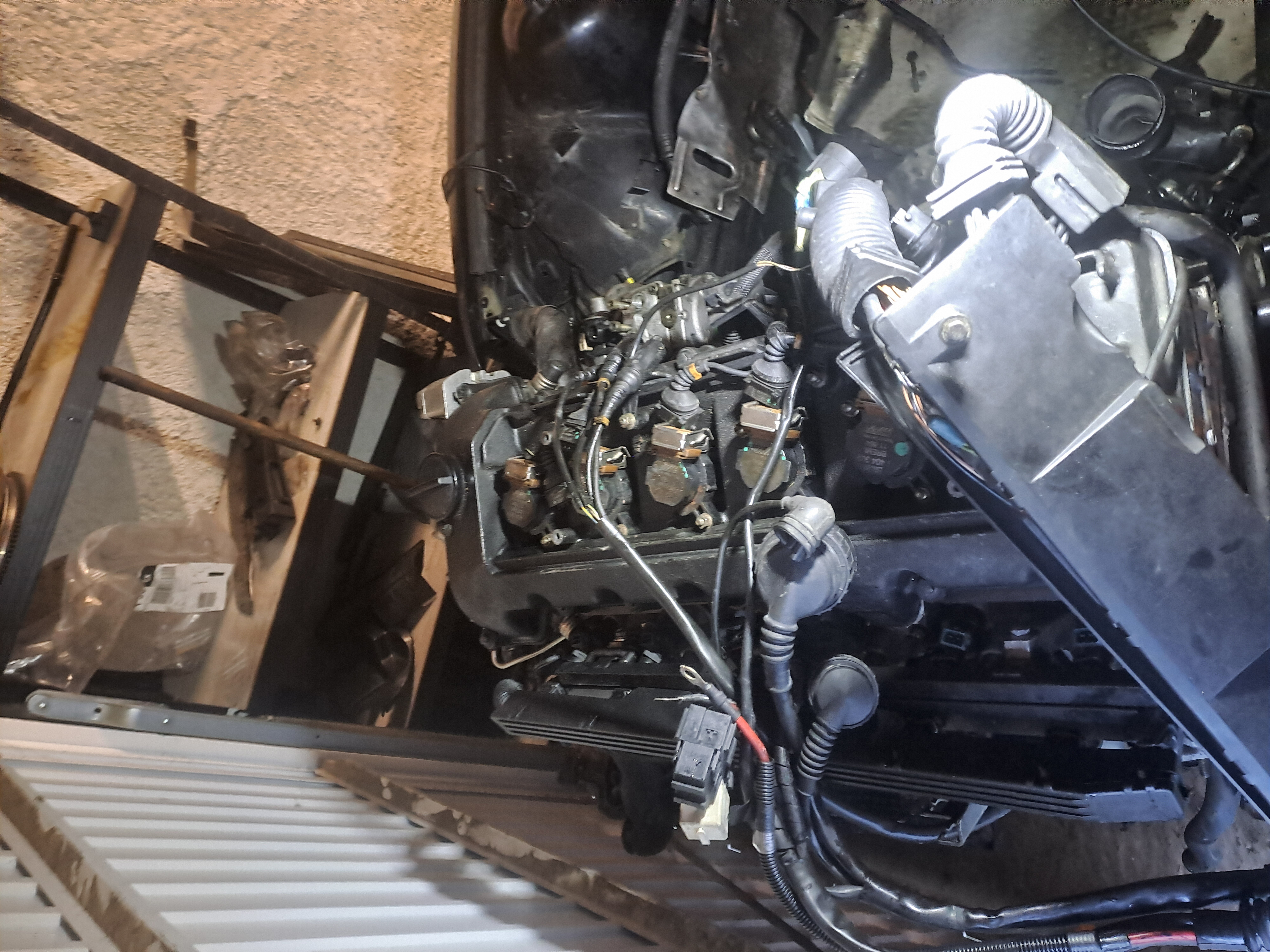

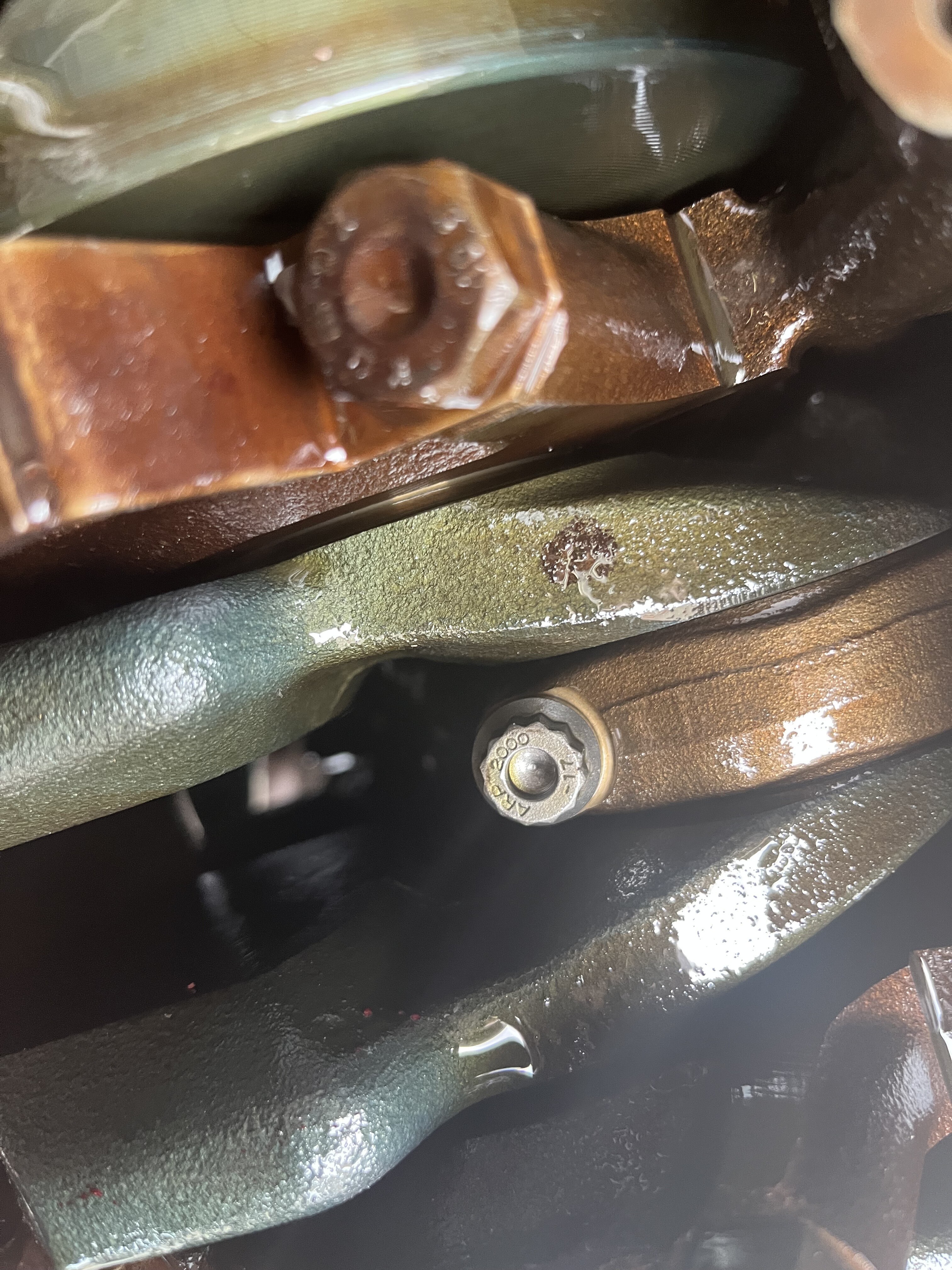

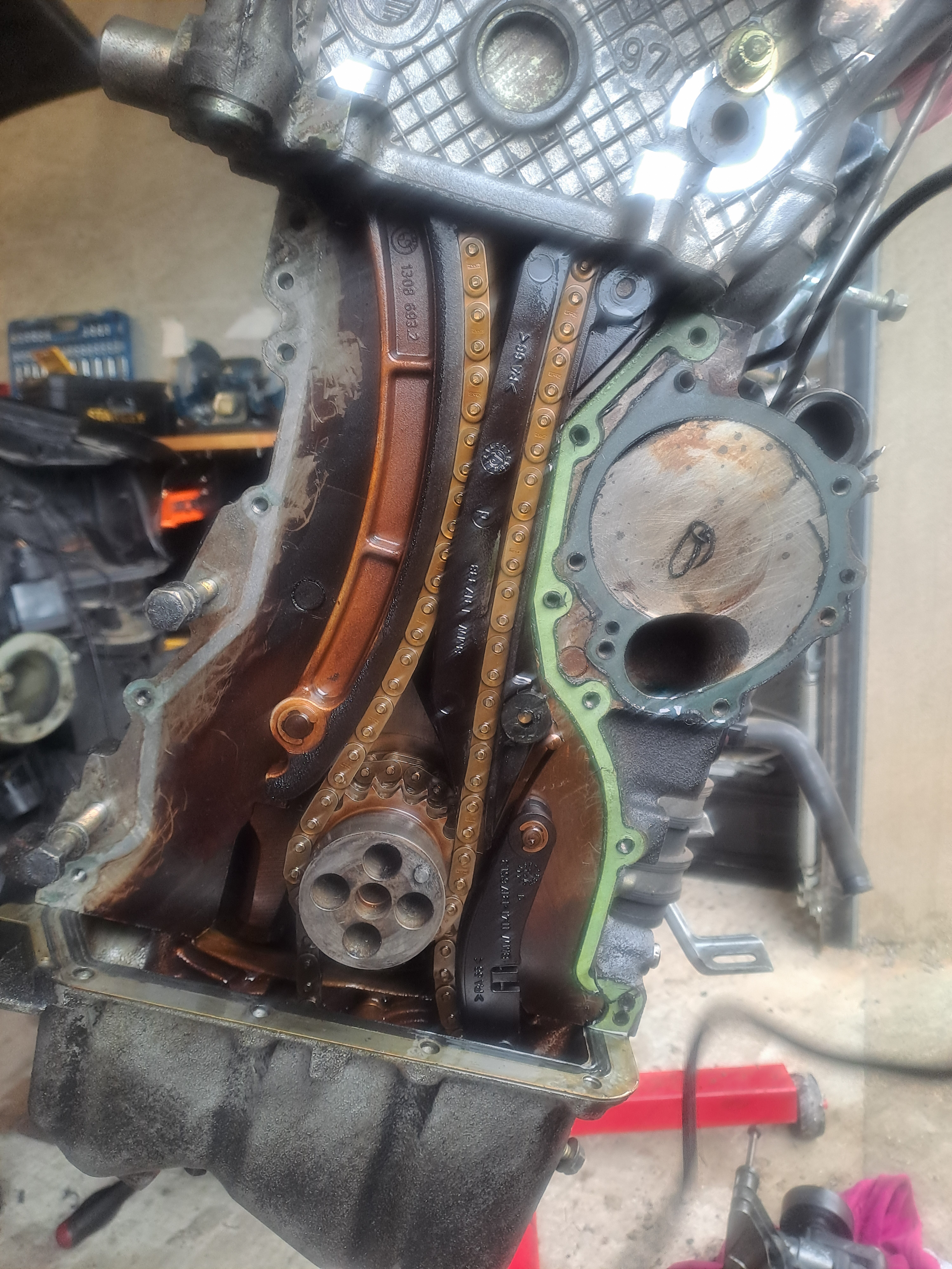

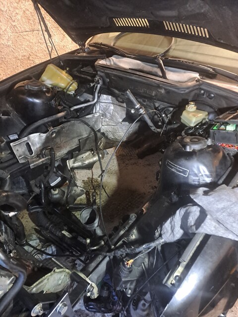

Aujourd'hui j'attaque la réfection de mon S50 car problème de limaille dans l'huile + filtre à huile (suspicion coussinet) mais également beaucoup de durites craquelés, suintements diverses..... (185000 km)
IMG_4507.thumb.jpeg.7c7ea797d19a8f873a85fbbf86d07344.jpegIMG_4509.thumb.jpeg.e8baff2b8f64244080b64ee29da508b3.jpegIMG_4506.thumb.jpeg.5371ebcde2f4a87182ad59842b3f0d40.jpegIMG_4508.thumb.jpeg.20c8405338b4ae62439b359a8c9e5c7e.jpeg
La dépose moteur fut compliqué mais on y voit le bout avec un peu de patience et de savoir-faire

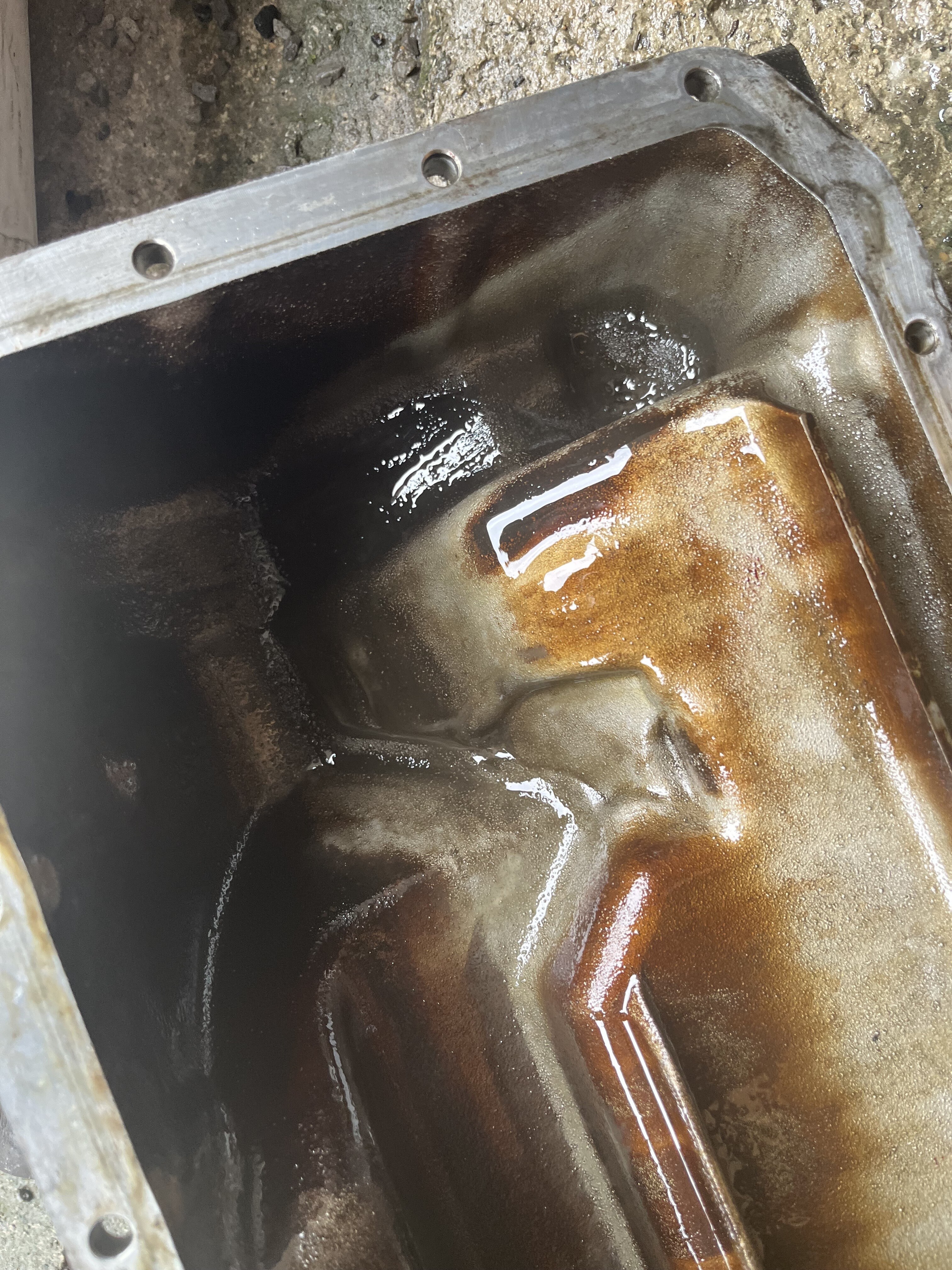

Je me suis pour le moment arrêter à la mise du moteur sur support + dépose du carter d'huile moteur pour 1ère inspection.
Plusieurs points semblent flous
- Il y a bien présence de limaille métallique mais pas de copeaux... je compte quand même déposer le vilebrequin pour cotation complete.
-  Présence de vis de bielles ARP 2000 vis réutilisables mais sur quelles critères faut-il se baser ?
 - Le calage de la distribution nécessite des outils spécifique lors de sa dépose/repose ?
- Il y a t-il des spécifications pour fiabiliser lors de la réfection d' un moteur (kit, visserie, joints renforcé etc....)
Je compte mettre la suite des photos pour avancé le topic au max histoire d'avoir quelque chose d'interessant.
Merci à tous

Tu as bien fait d'ouvrir ton post, j'ai deux trois questions, tu prévois de tout refaire? Le moteur fonctionnait avant que tu le sorte ?
Il te faut de la documentation pour les couples de serrages, calage distribution,  vanos etc...
Les vis arp sont peut être réutilisable mais je les remplacerai dans tous les cas...
Oui il te faut le chevalet de calage pour b32
Reste dans les préconisations standard pour le reste des pièces.
Il y a du taff, courage et ténacité seront utiles.

Salut Julien M.
Alors avant dépose, le moteur démarrait quart de tour. Tu me fait penser que je n’ai pas relevé les compressions avant dépose moteur……
Je prévois une réfection totale au vue du kilométrage et de l’année de la voiture pour fiabilisé la bête mais aussi refaire l’esthétique (gaine de faisceau, durites, peinture des éléments moteur etc)
Je prévois dans la foulé la réfection de la boîte, pont (car suintement) train AV/AR mais j’ouvrirai un autre sujet.
Bien entendu qu’il faut la doc pour les couple,procédures etc… les TIS Online n’existe plus et le plus gros « couac » de ce moulin rester le calage des vanos au remontage (pour moi en tout cas). Il y’a plein de tutos en anglais sur le web mais le but de ce topic est de faire réagir ceux qui ont les tips pour les S50. Et dans la foulée ça permettrai à ceux qui veulent se lancer sur un S50 avec une bonne base d’infos en français.

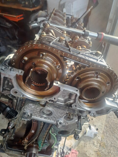

Bonjour à tous,

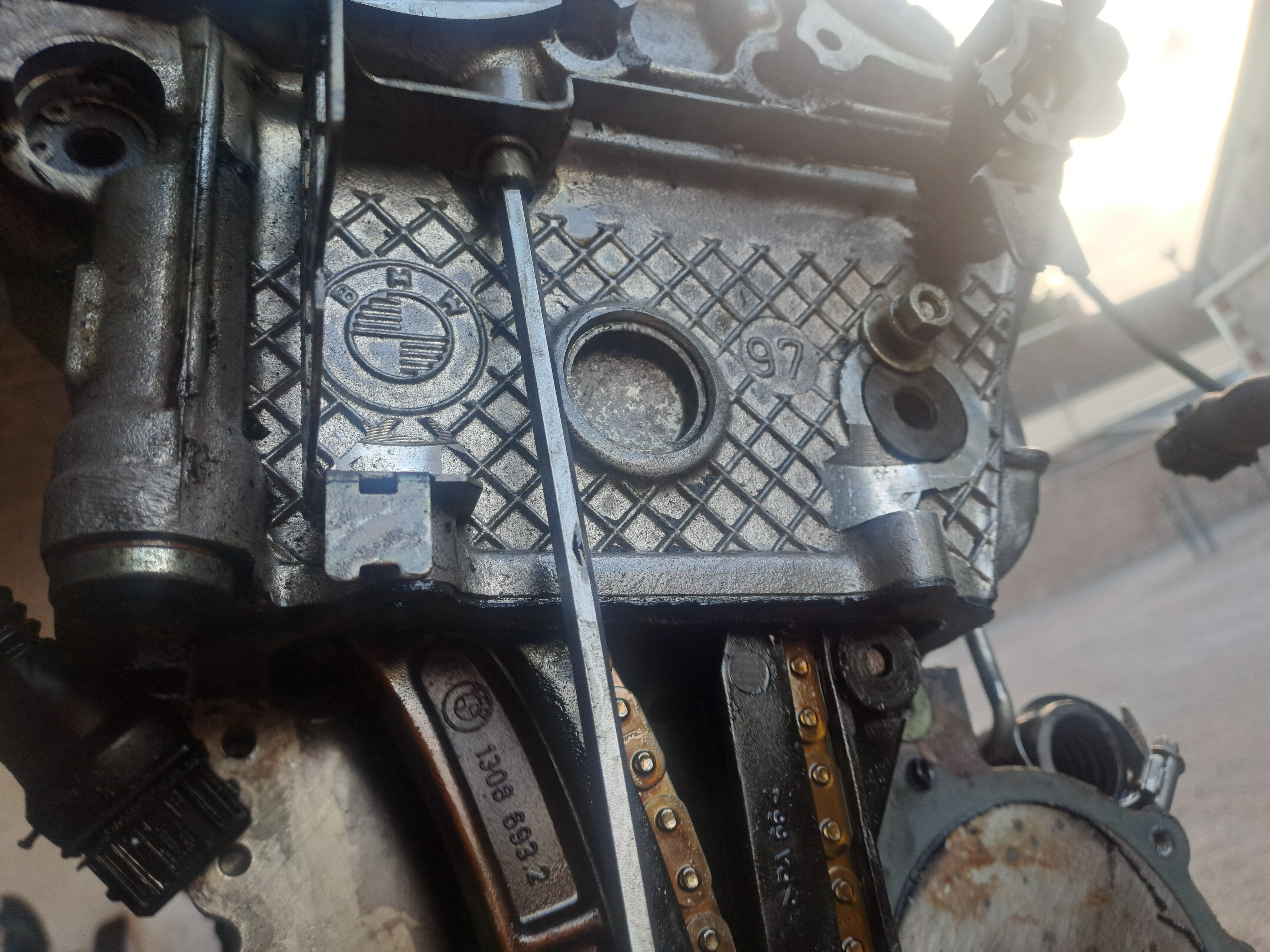

Voici la suite des opérations :

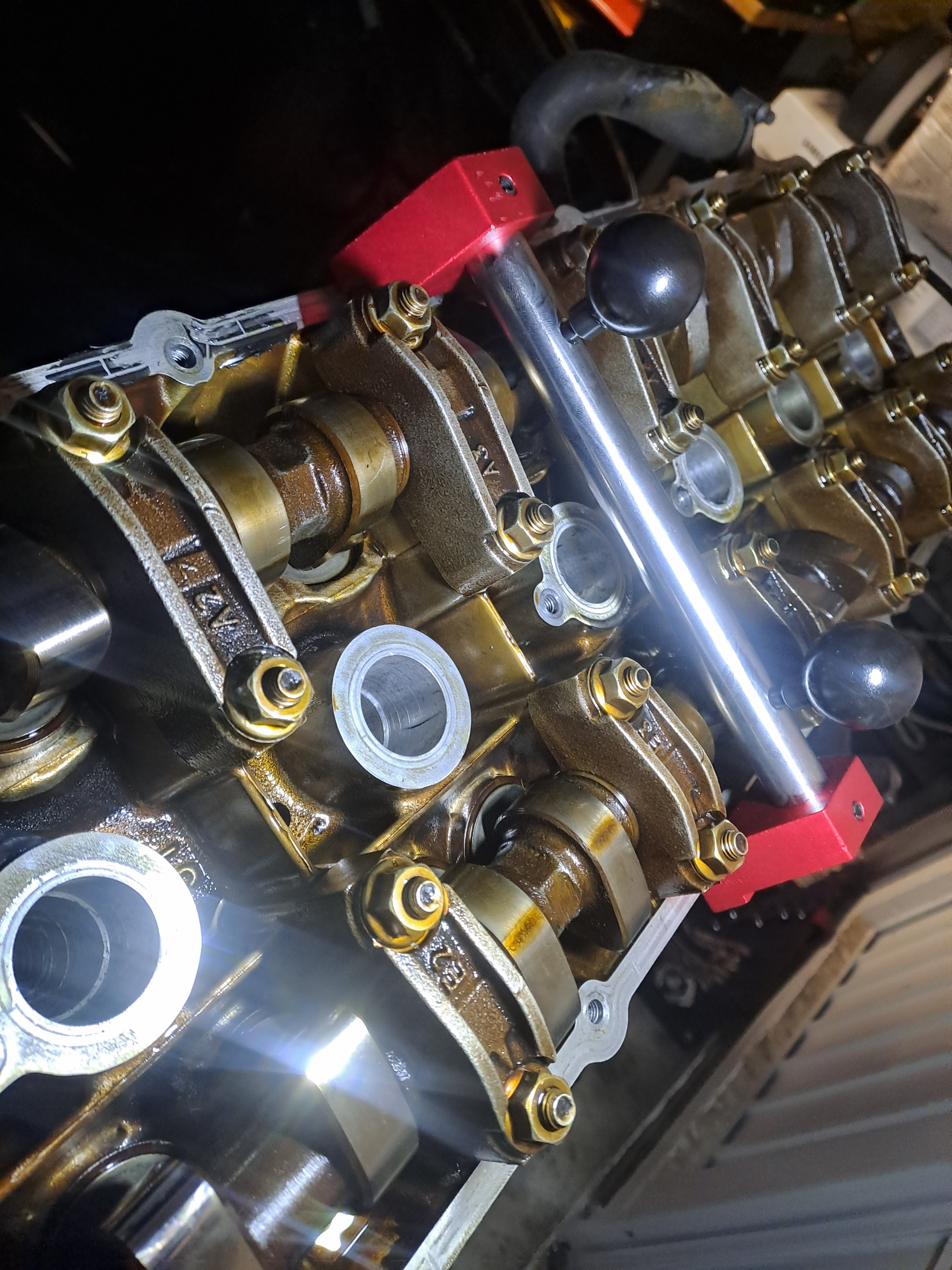

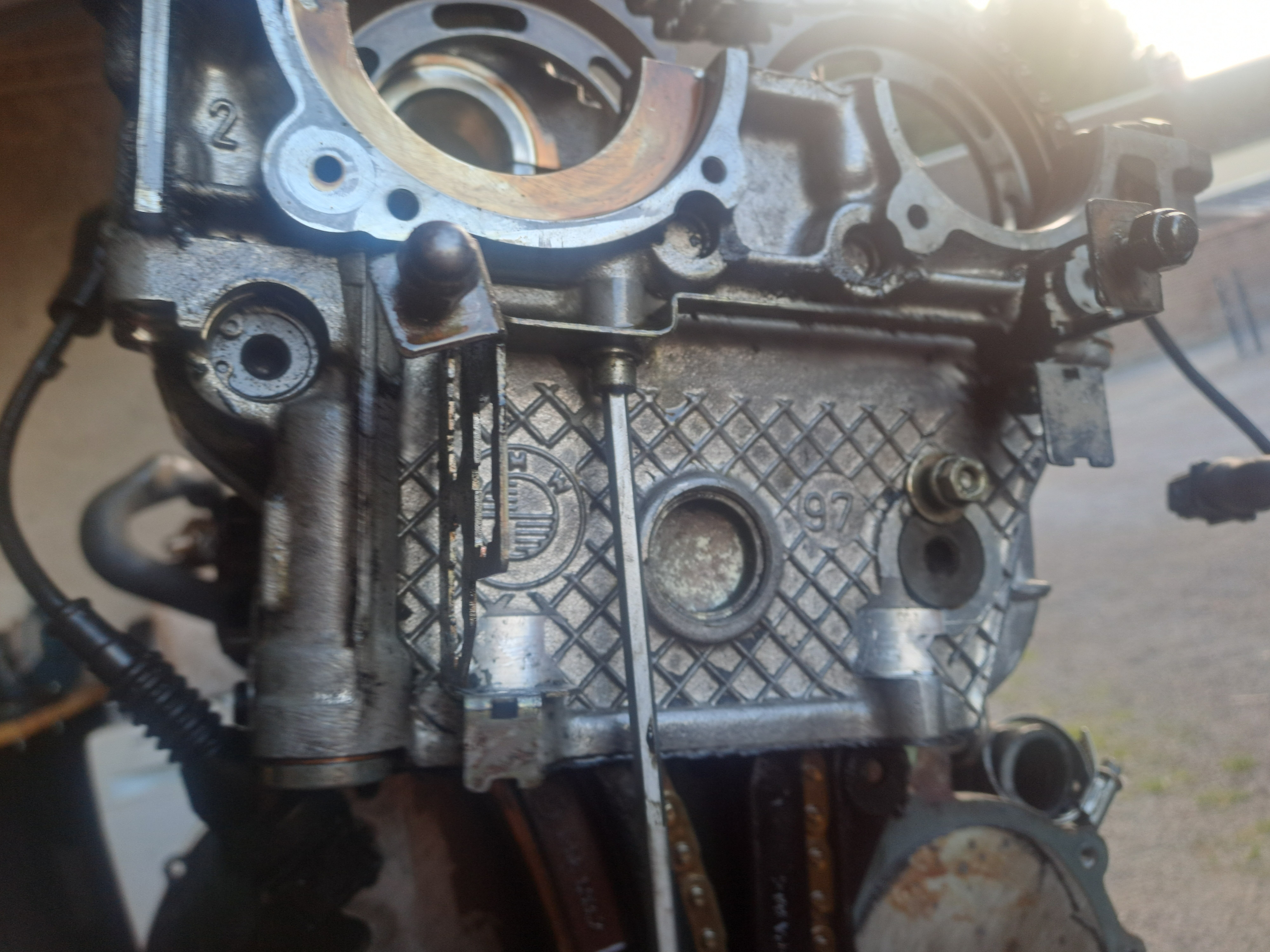

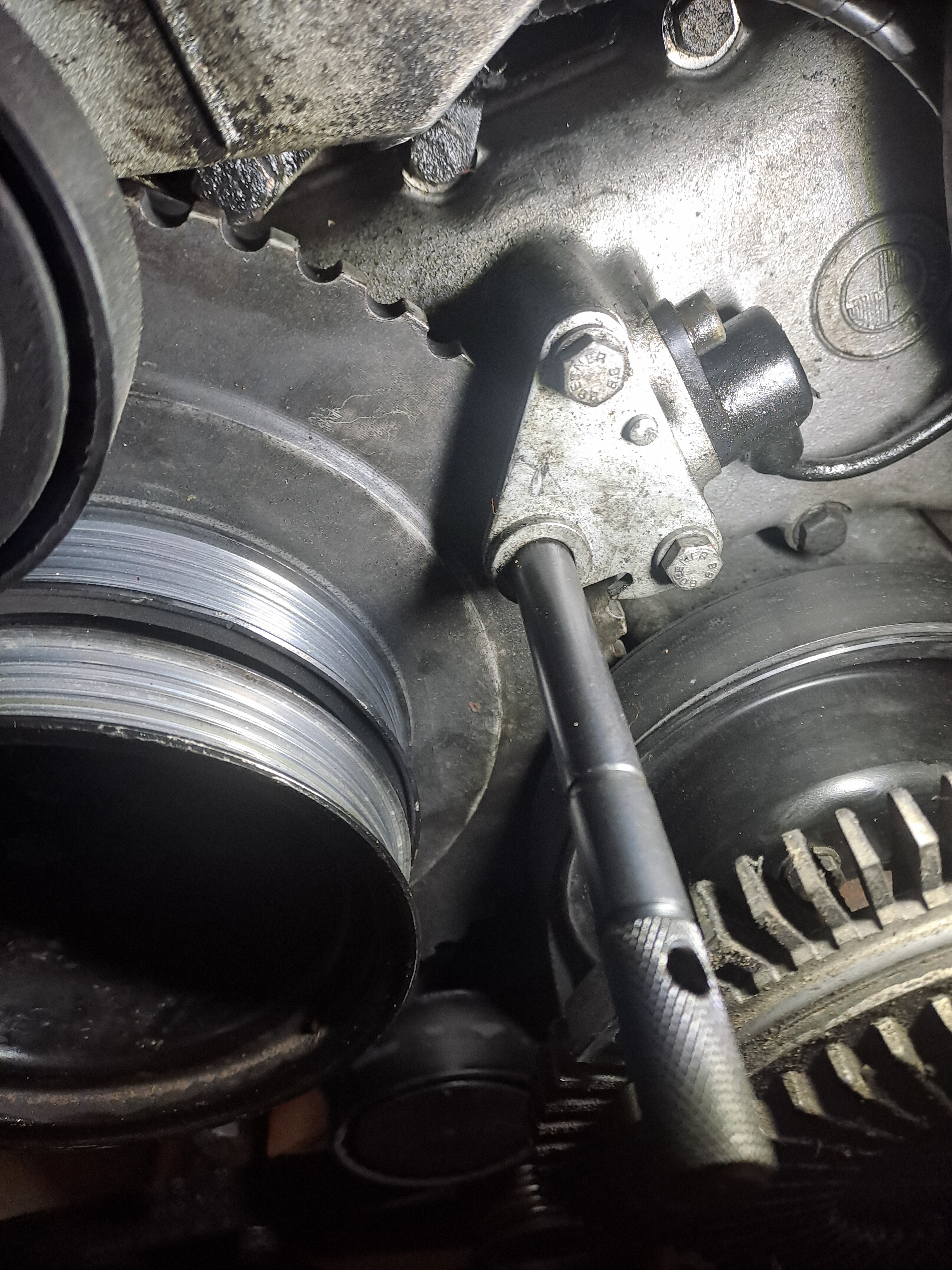

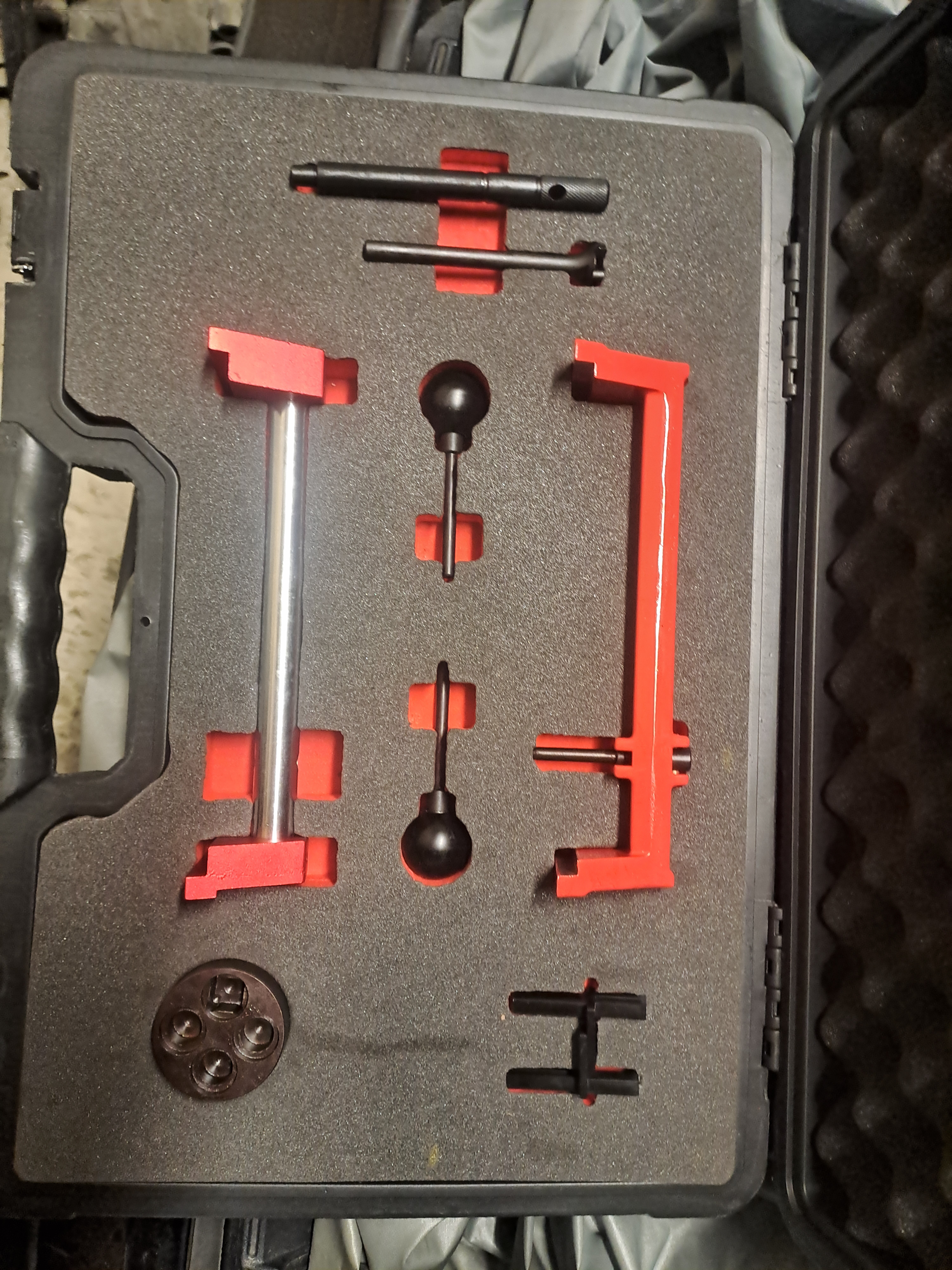

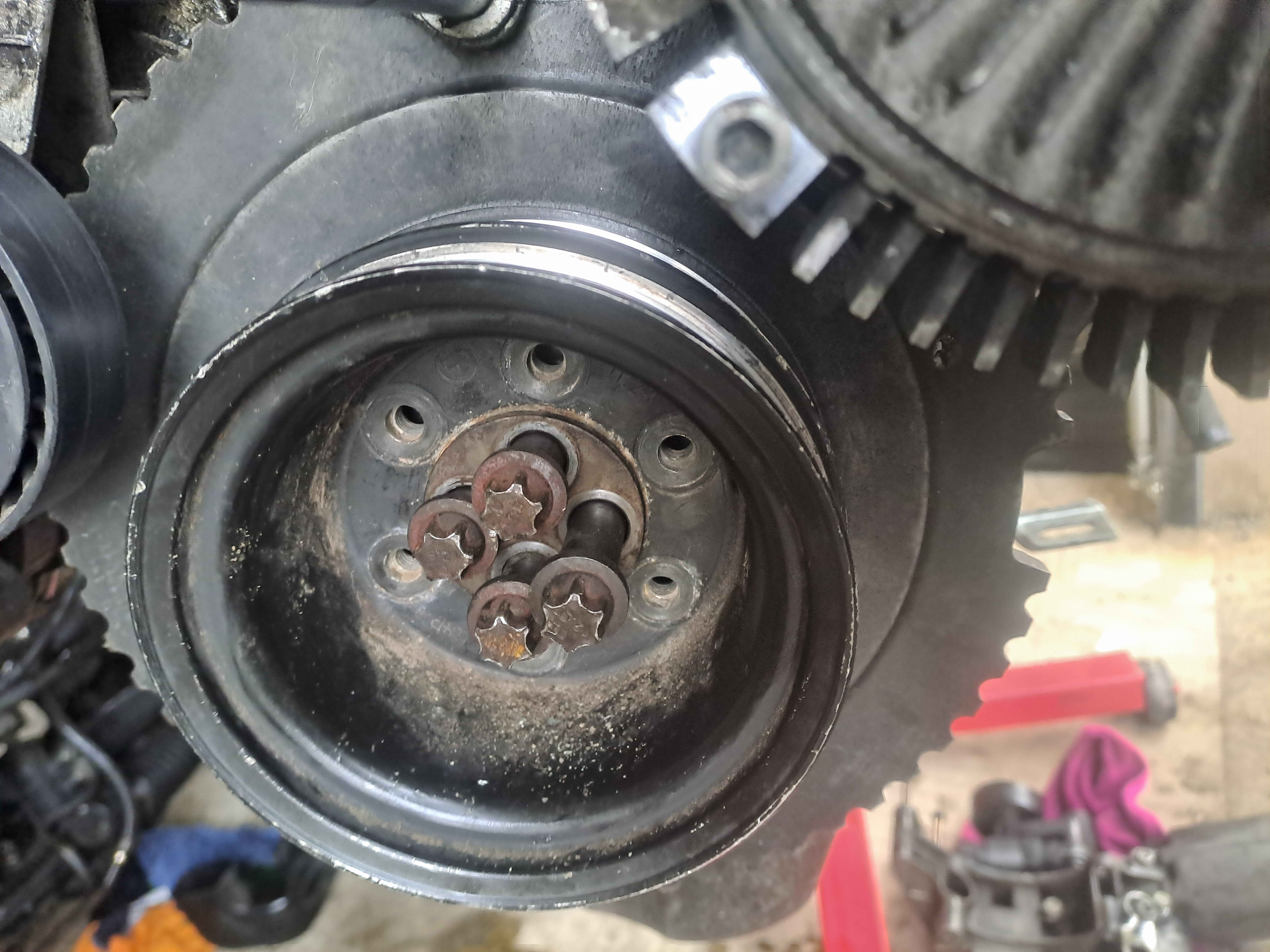

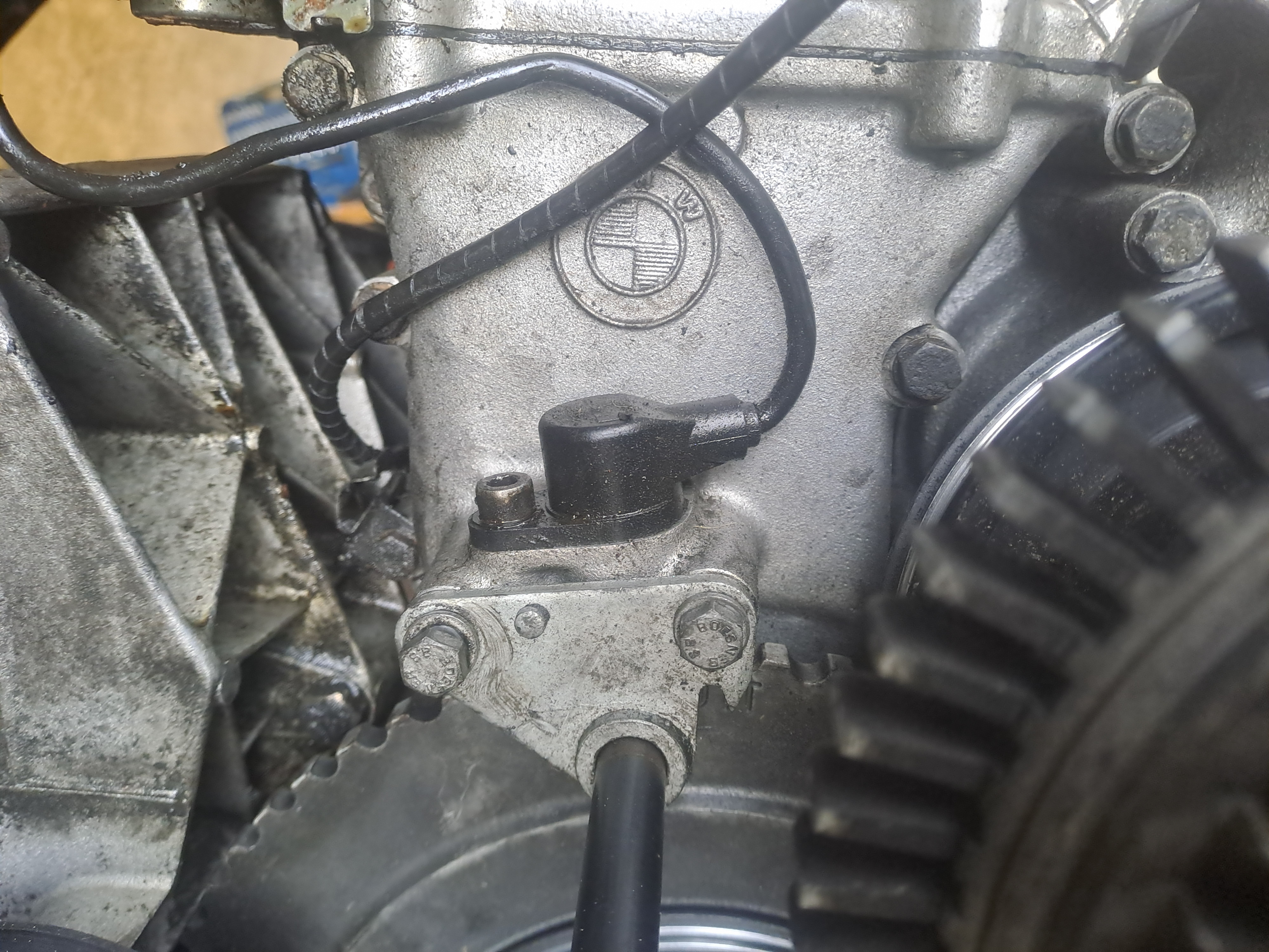

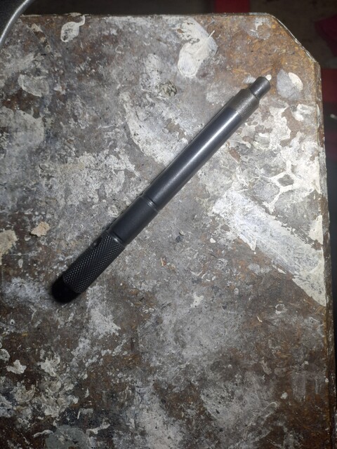

Installation de l'outil de calage (pour voir comment s'en servir il n'est pas indispensable pour mettre à nu le moteur)20250414_214738.thumb.jpg.74093eb579e3f5b416bd20db4368798f.jpg
Les piges en question ci-dessus
20250414_215007.thumb.jpg.8a73f802408d7b71379ad505f8e4be6d.jpg20250414_215133.thumb.jpg.aeb353be1499ff761ed55168acea2246.jpg20250414_215007.thumb.jpg.8a73f802408d7b71379ad505f8e4be6d.jpg

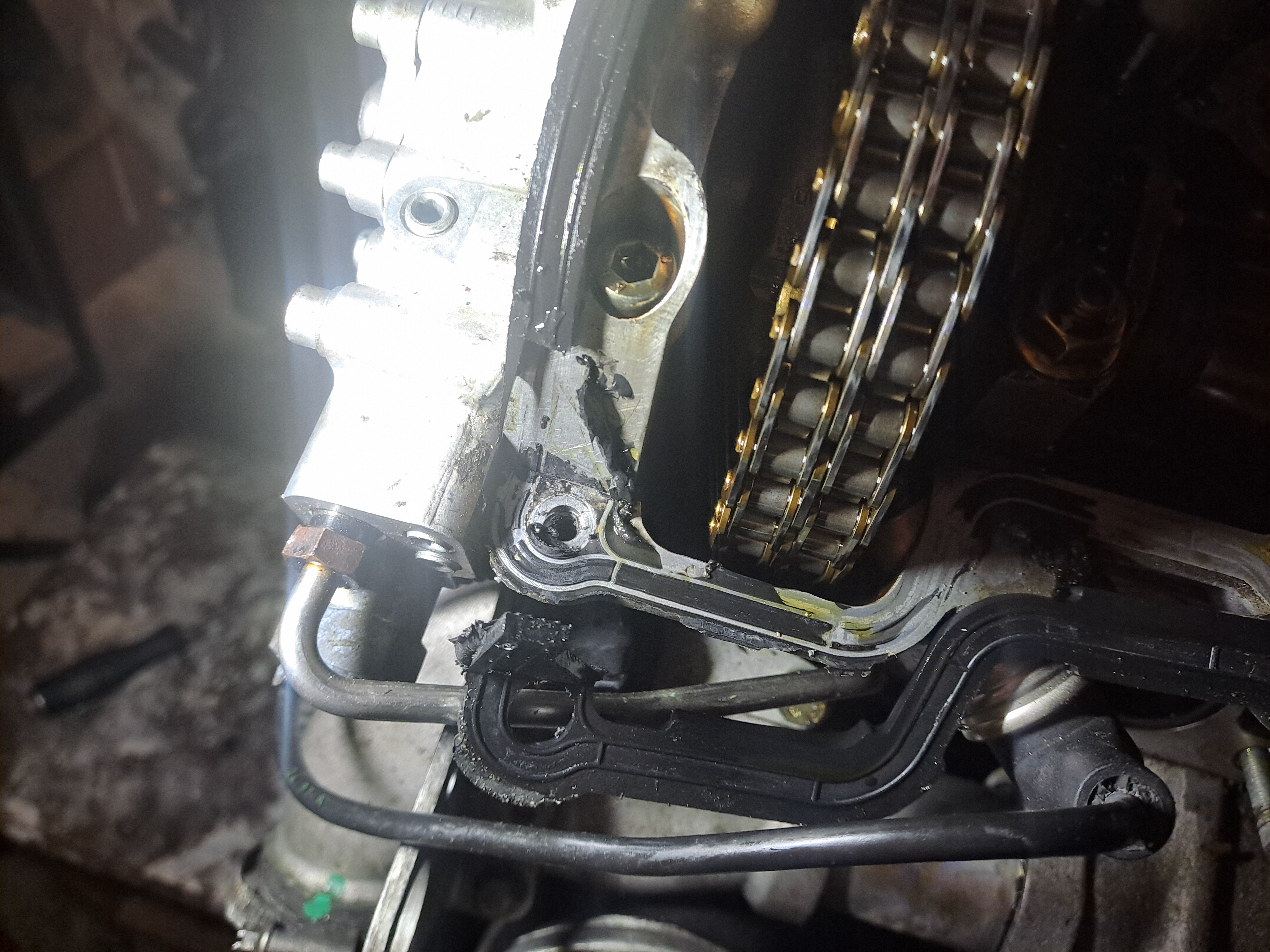

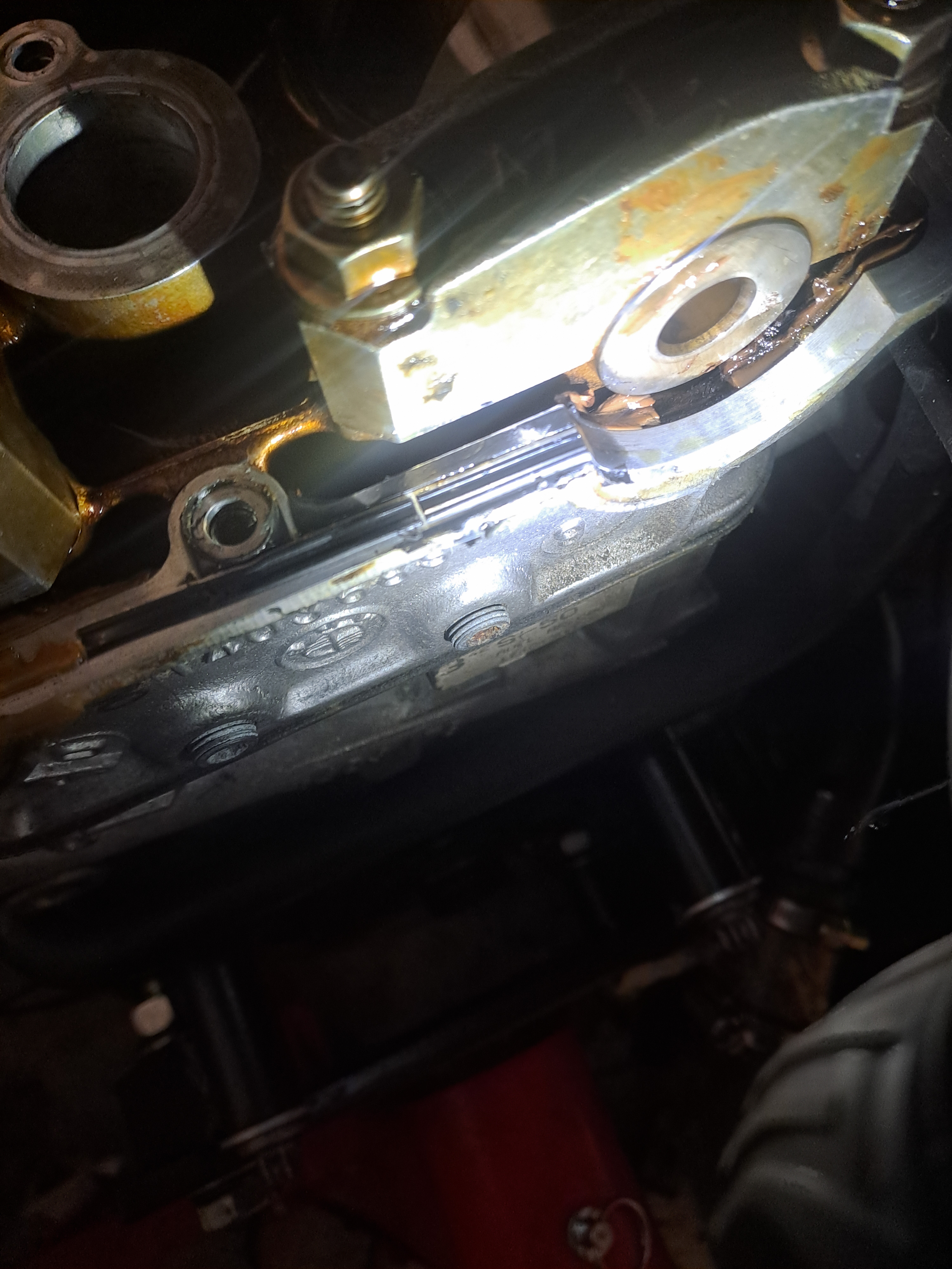

Beaucoup de pâte à joint aux extrémités sur le couvre culasse
20250414_222554.thumb.jpg.ae5ac3d894bc7293cd004ee654263ed8.jpg20250414_222608.thumb.jpg.e3c42b9a8f3a5926027954c175efb799.jpg20250414_222649.thumb.jpg.c3357f0336a0a23c043f8d3c383c5275.jpg20250414_222659.thumb.jpg.bdd6f7c338c66e538b9abec8dc8096e6.jpg

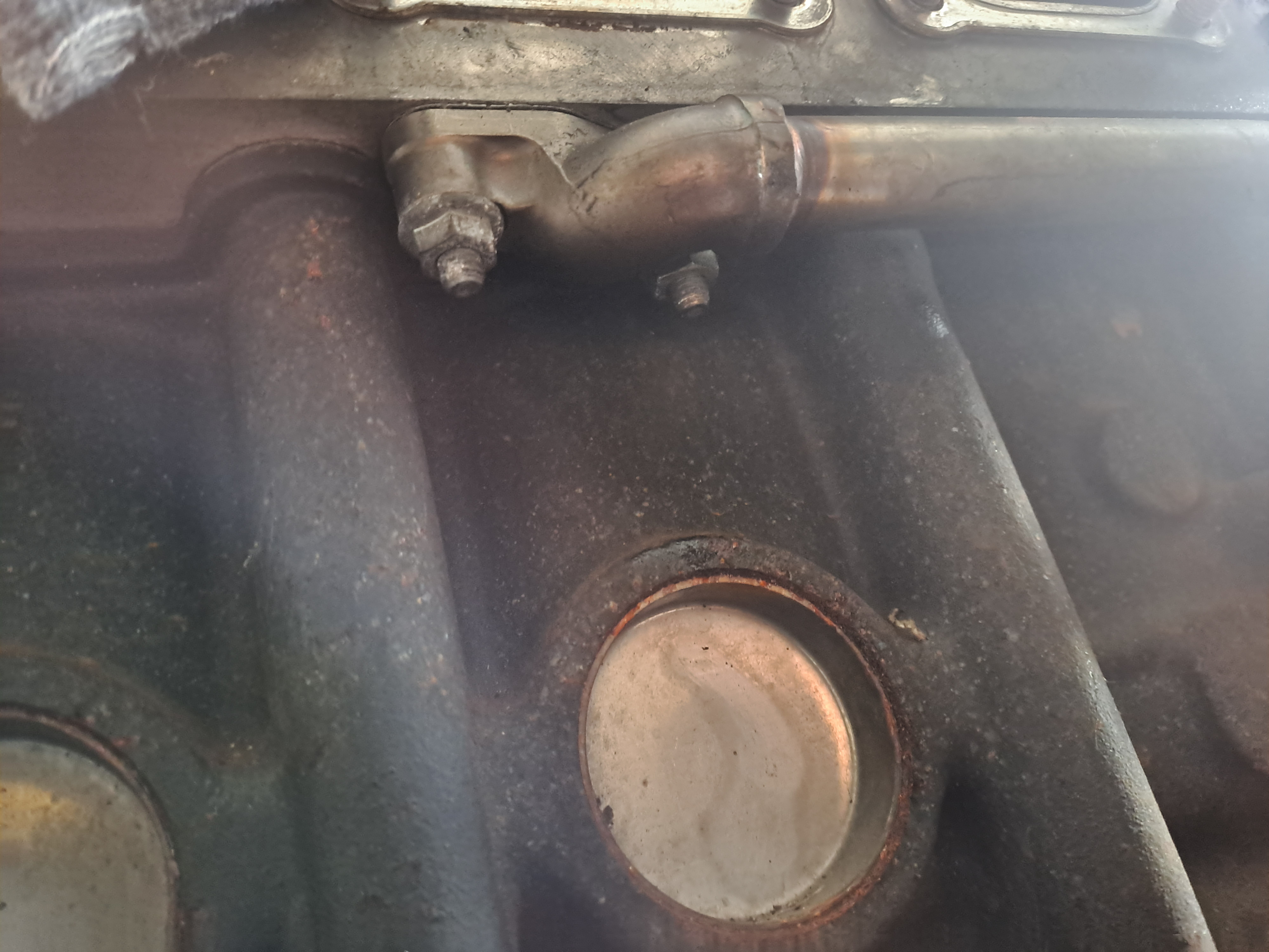

Et voila moteur pigé (j'ai quand même dû joué avec les AAC pour insérer le chevalet ...)

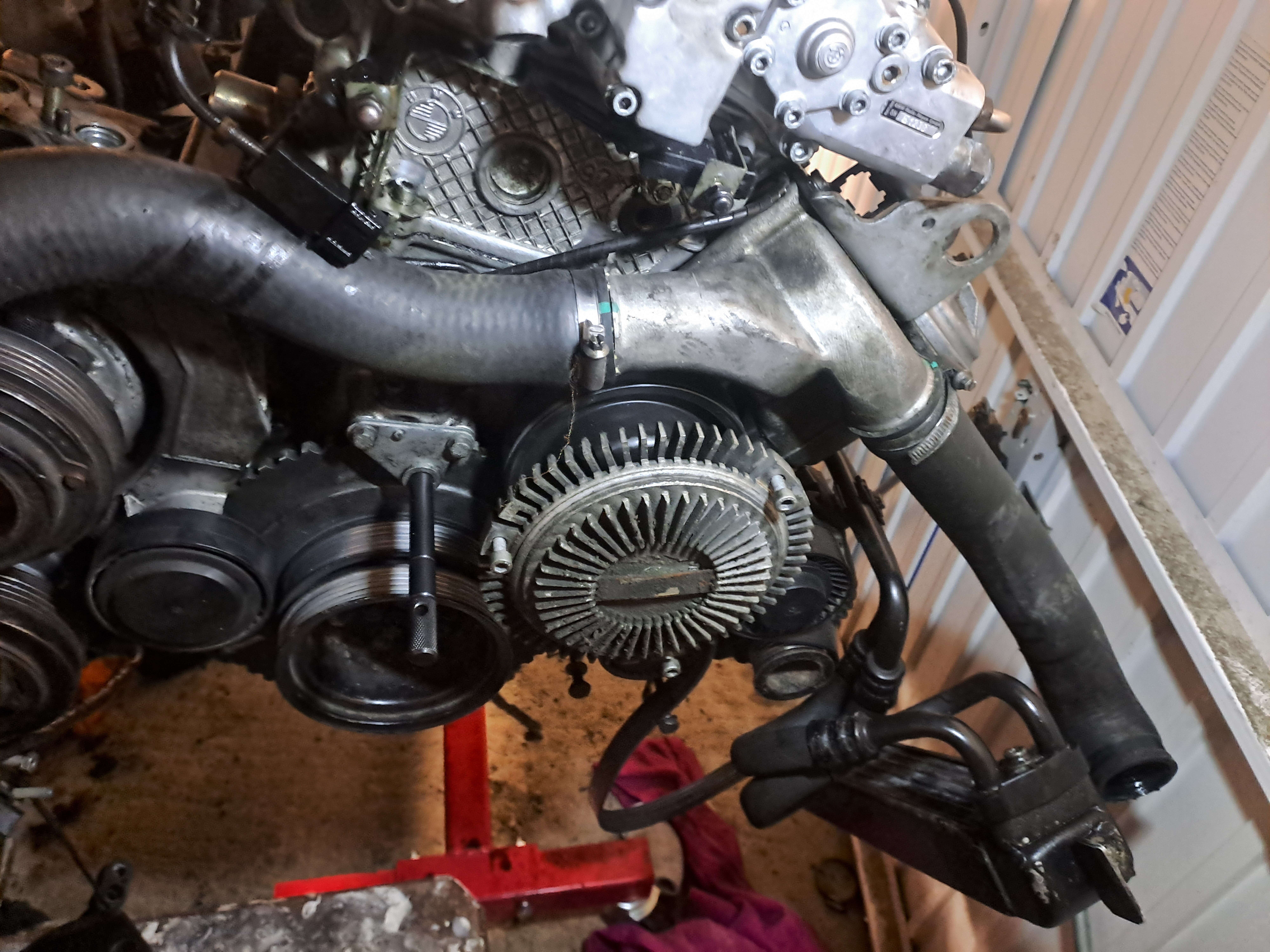

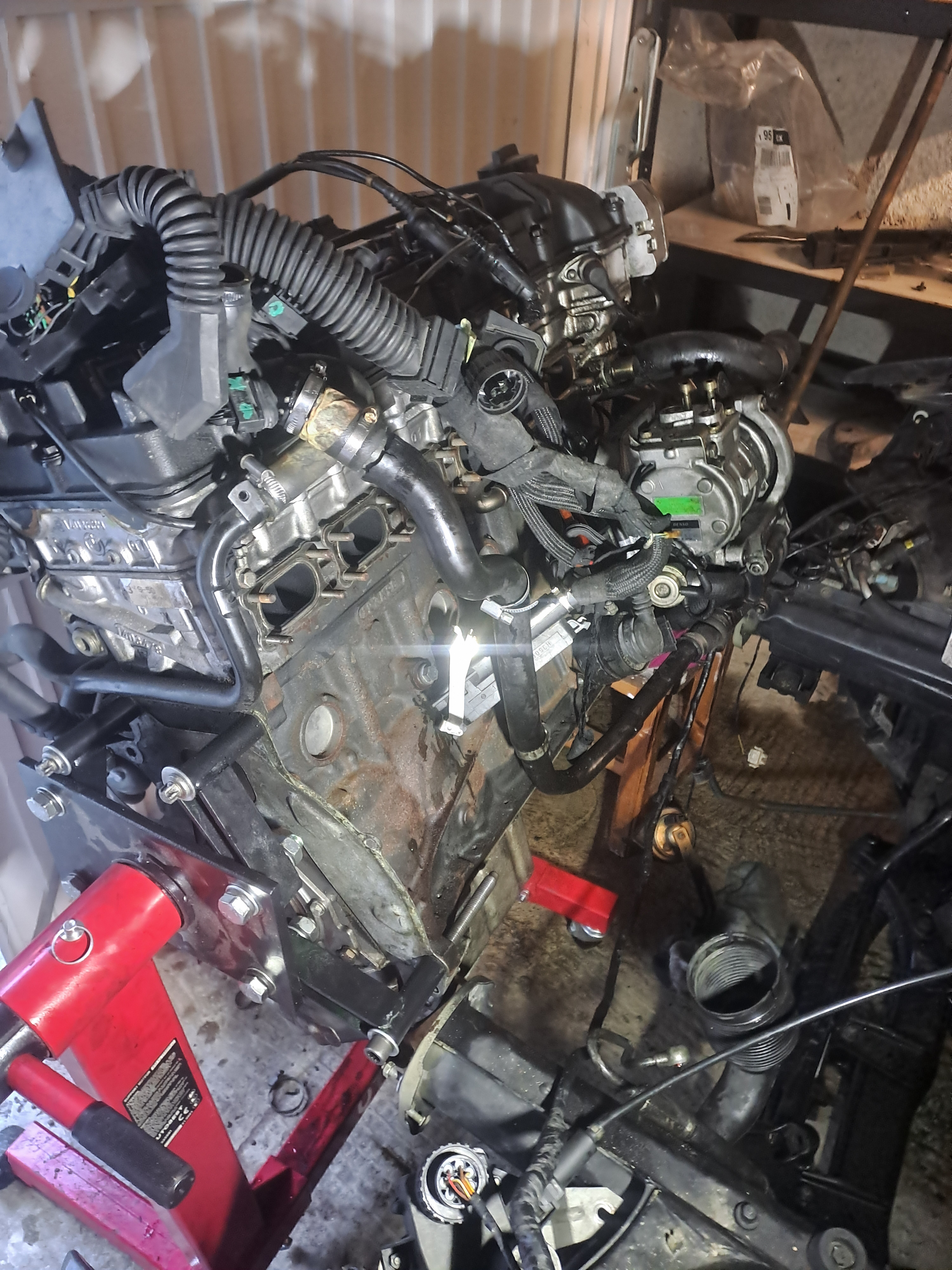

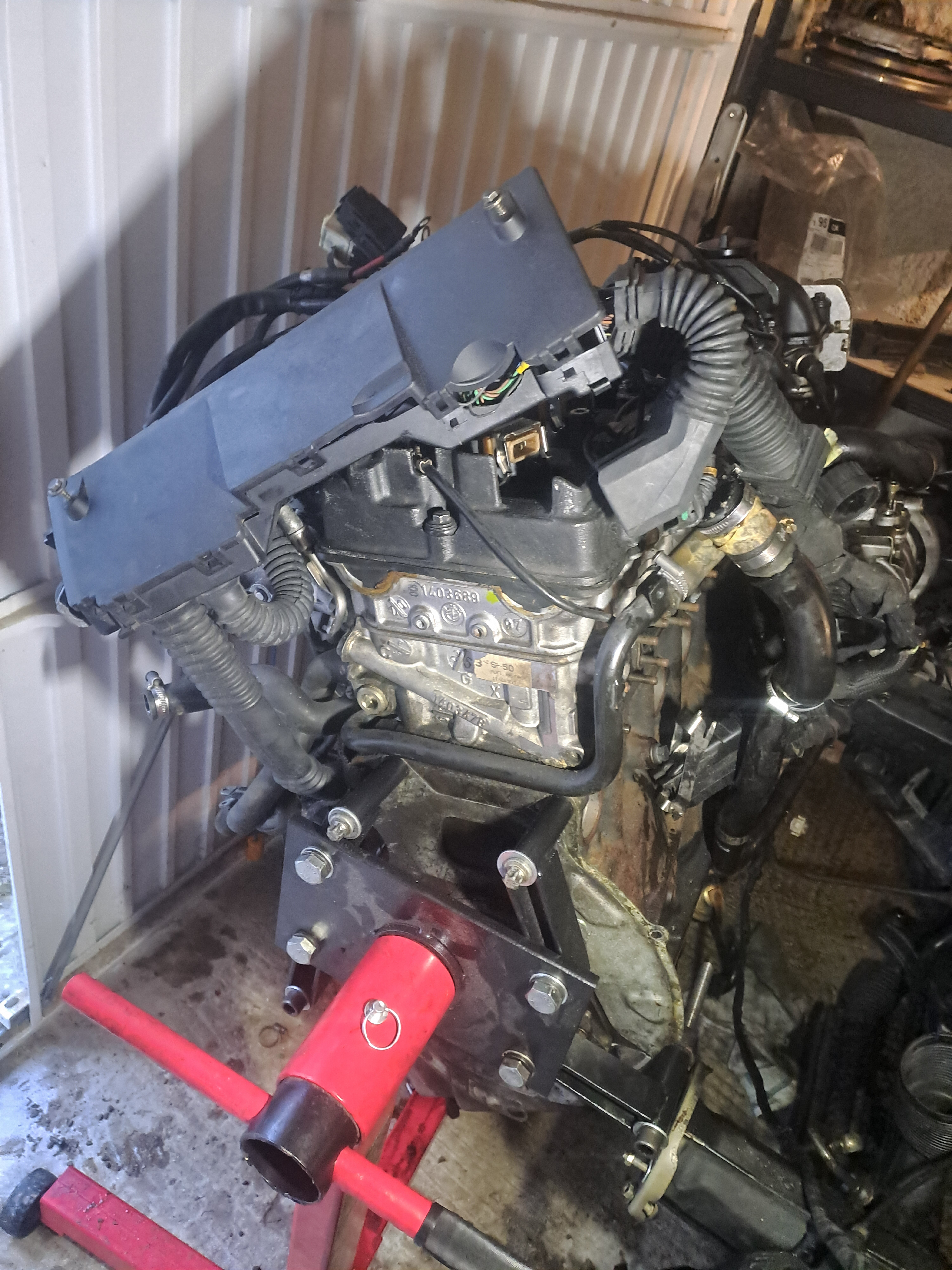

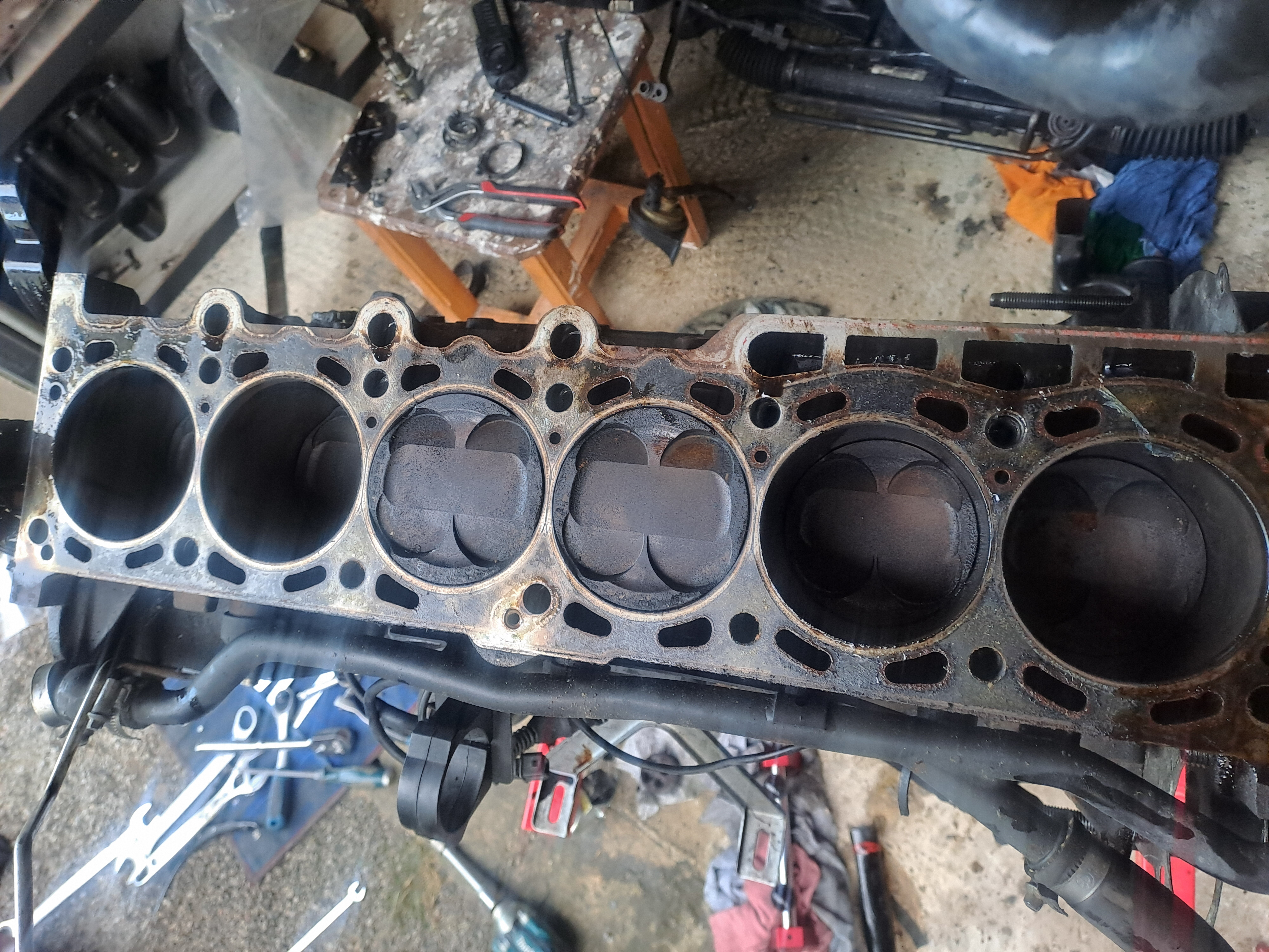

poursuite du déshabillage du moteur
20250414_224902.thumb.jpg.18440b5de8851f81f18ede4cba8a61a2.jpg20250415_164429.thumb.jpg.016b736ddd93ff1ed4cb352ec578feba.jpg20250415_165014.thumb.jpg.769dbbbd1368a39e1b74cf73893c5d74.jpg20250415_165237.thumb.jpg.371e2e4cf1ad03c3a506bddf7747bfe0.jpg20250415_165748.thumb.jpg.7caa8209a40983667e23f552945c3ad8.jpg20250415_170147.thumb.jpg.e062cf36a10458de57b778183b8e9467.jpg20250415_171604.thumb.jpg.1b17782468a1b8273d9a6879a49f9ab9.jpg20250415_172624.thumb.jpg.678e0280026e6000400ea927de33035a.jpg20250415_172630.thumb.jpg.2a3600576610fbcb6f43876b01fc3be6.jpg

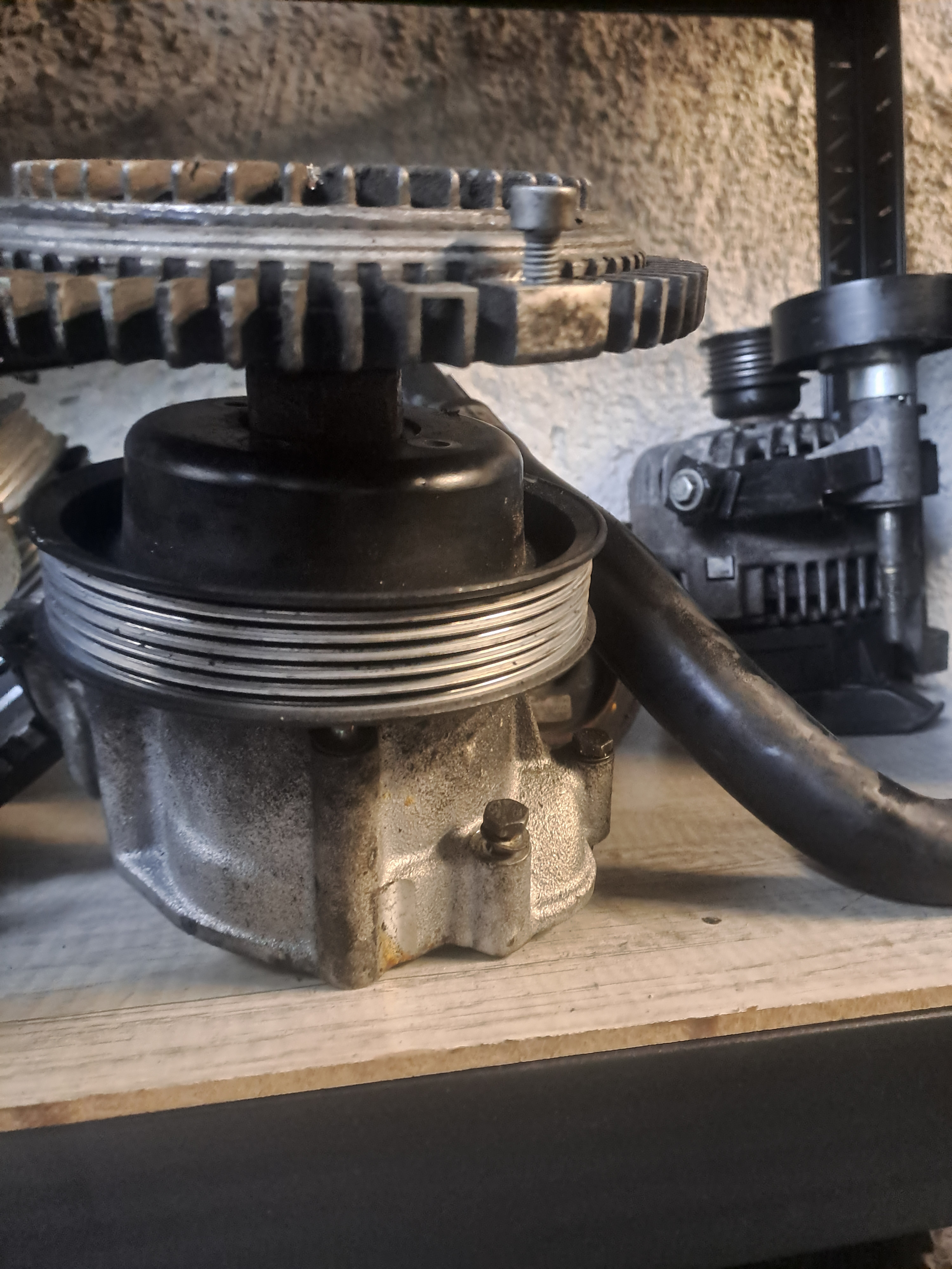

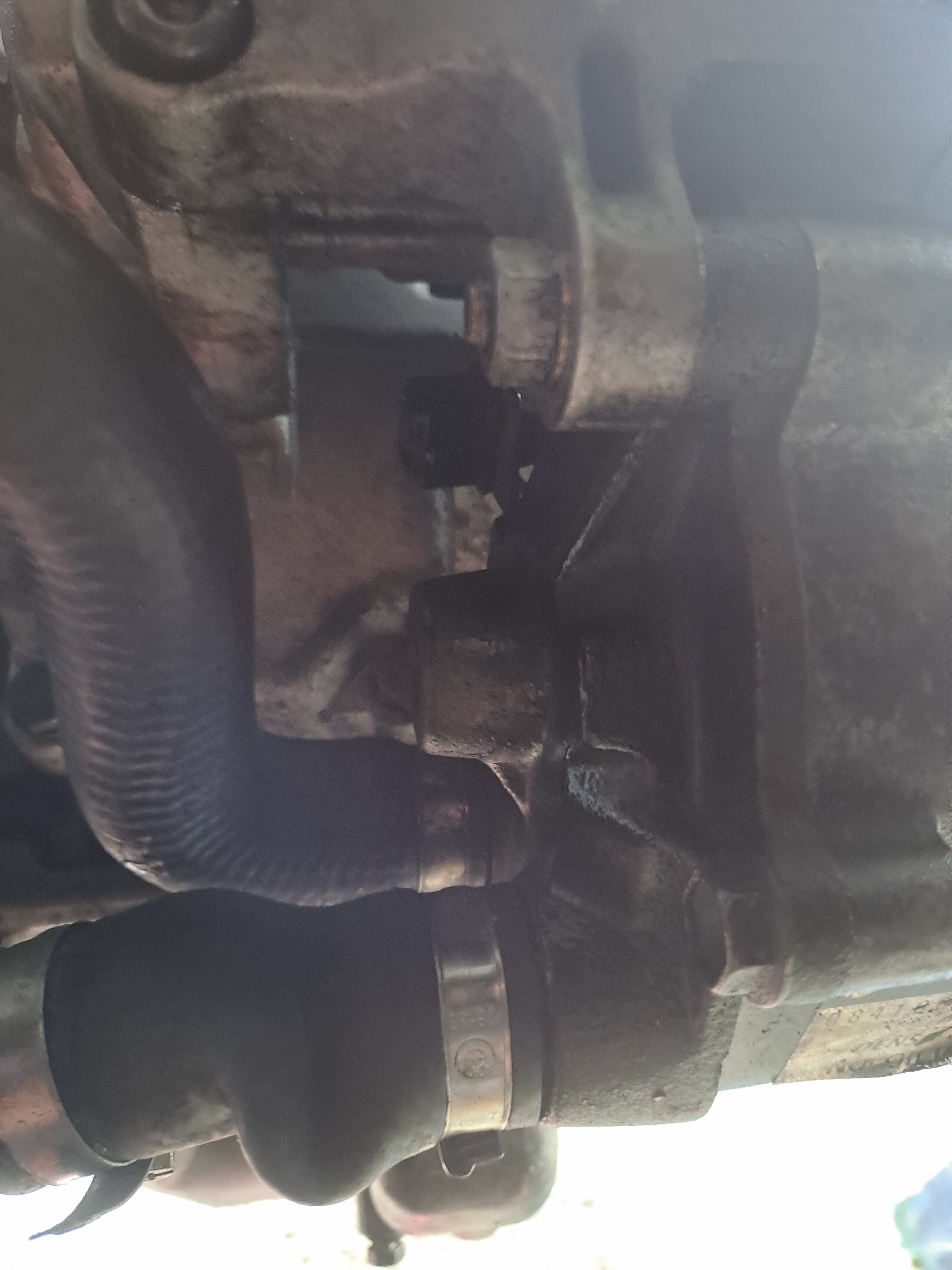

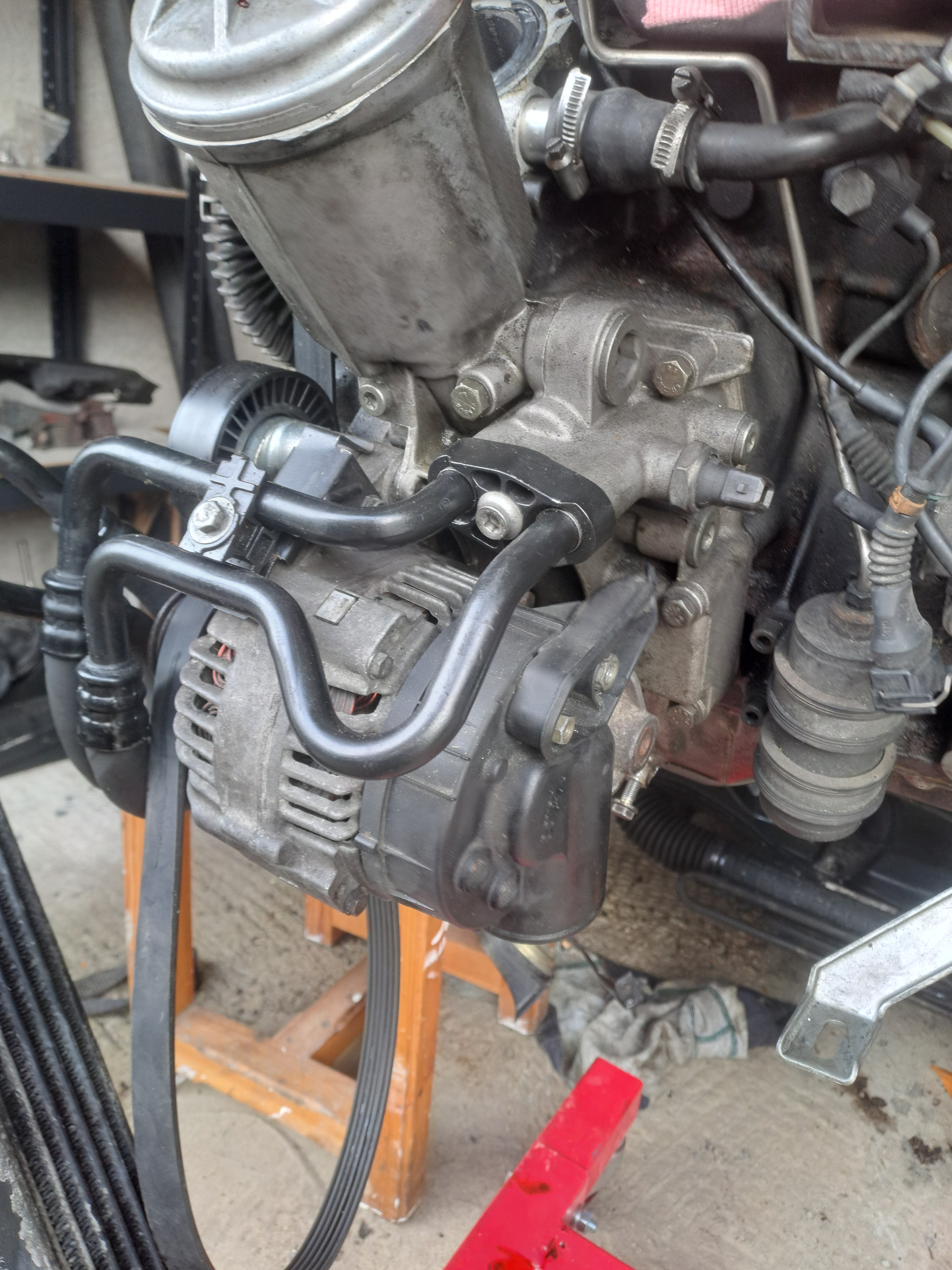

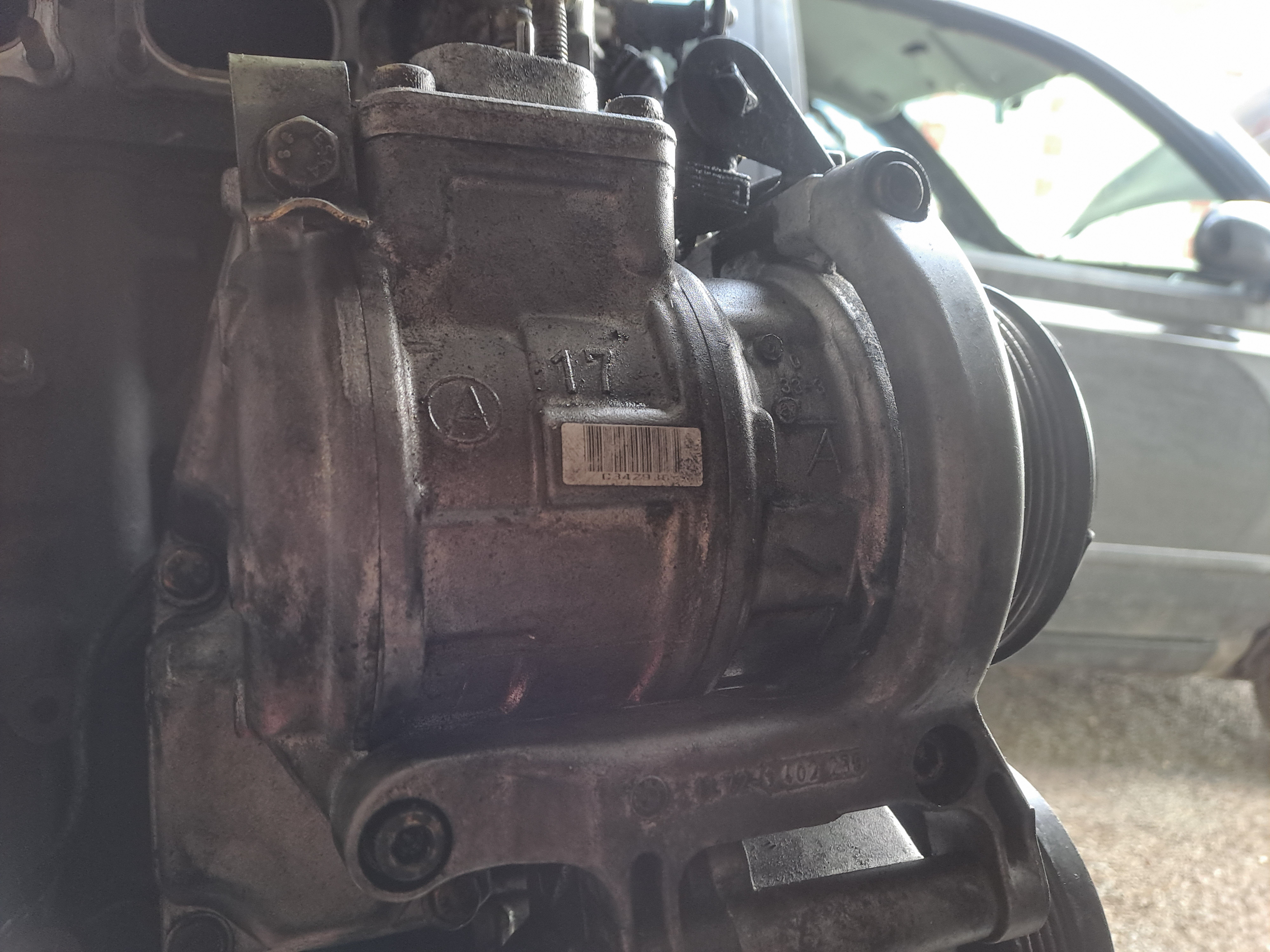

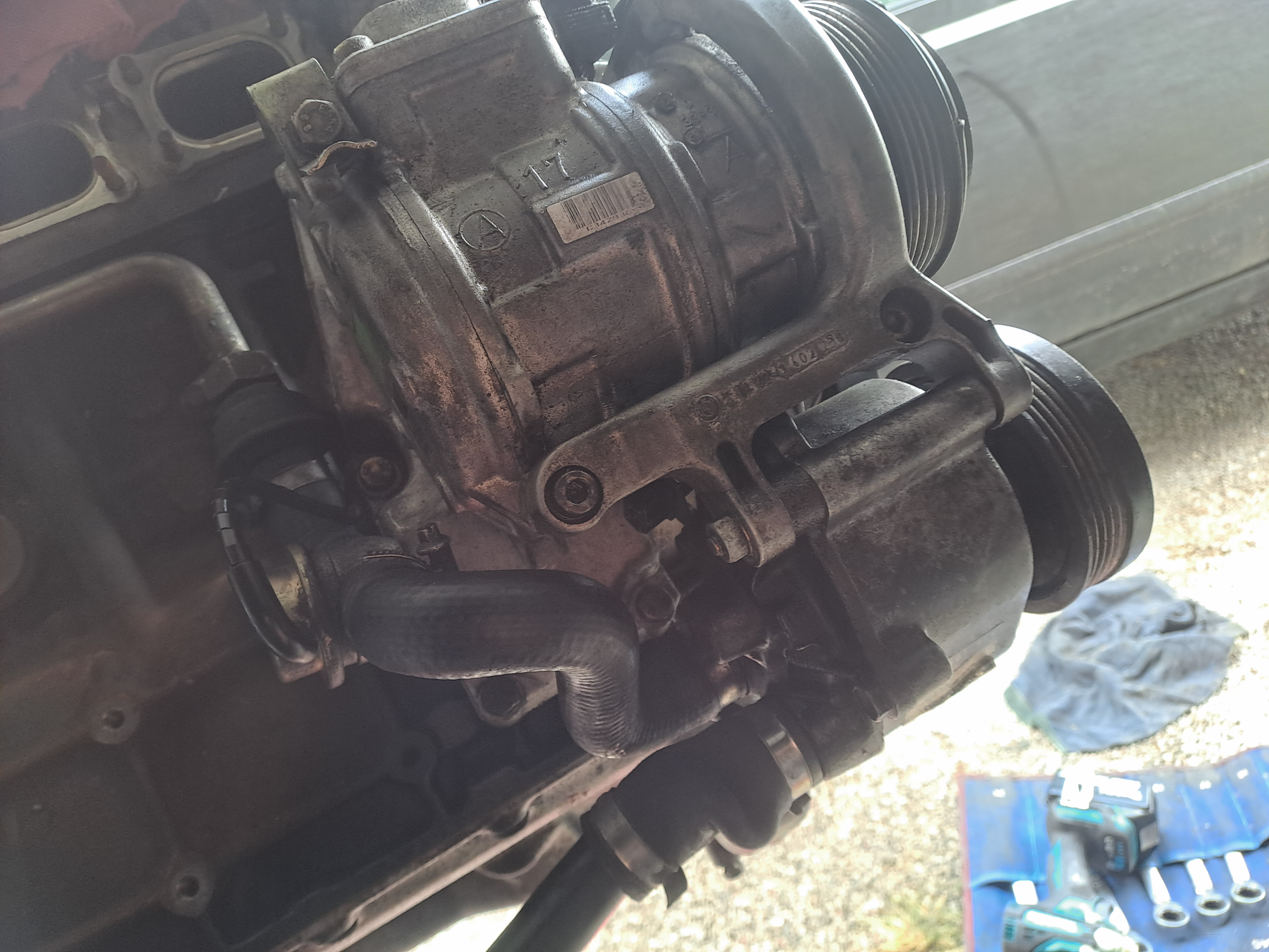

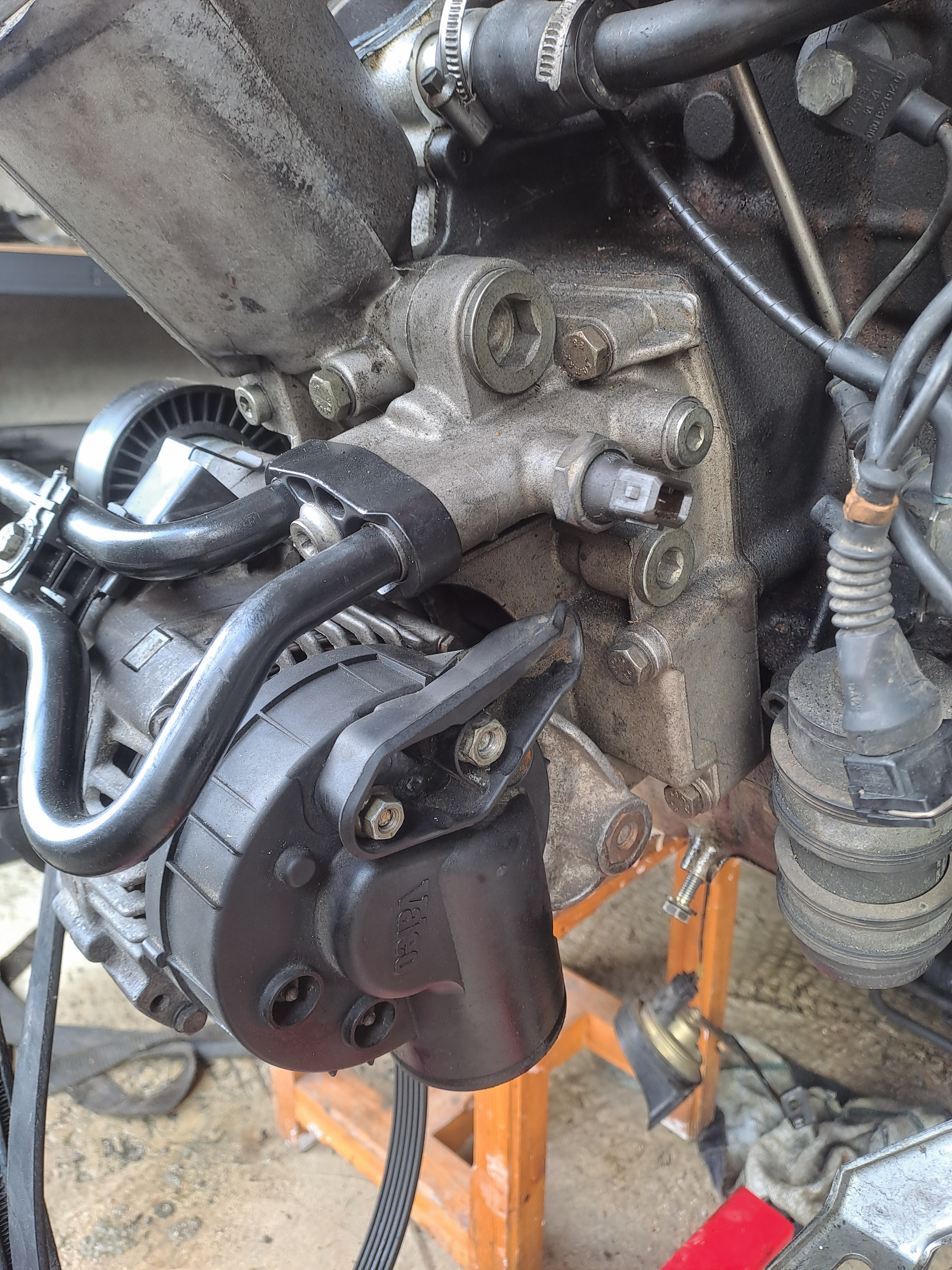

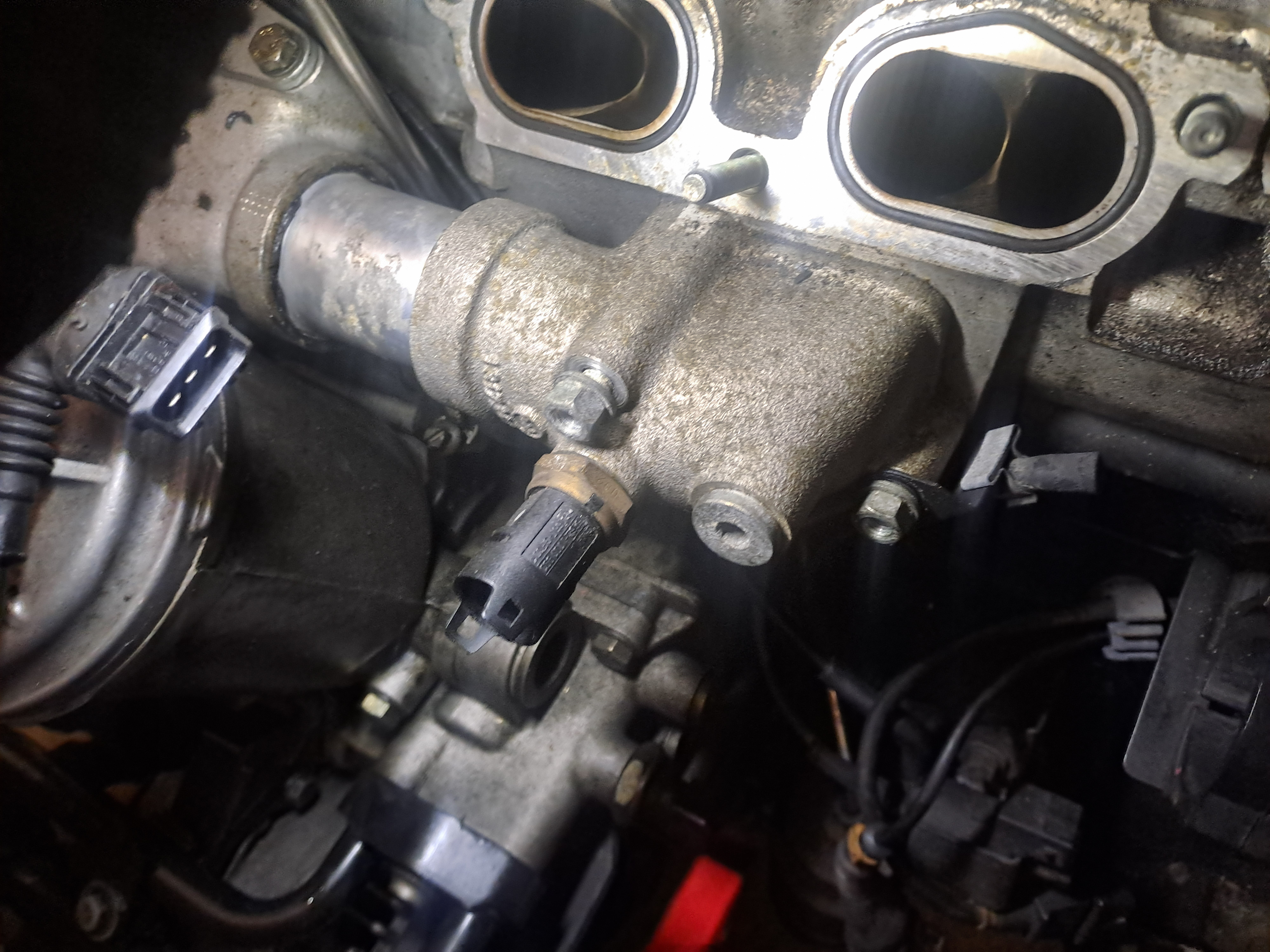

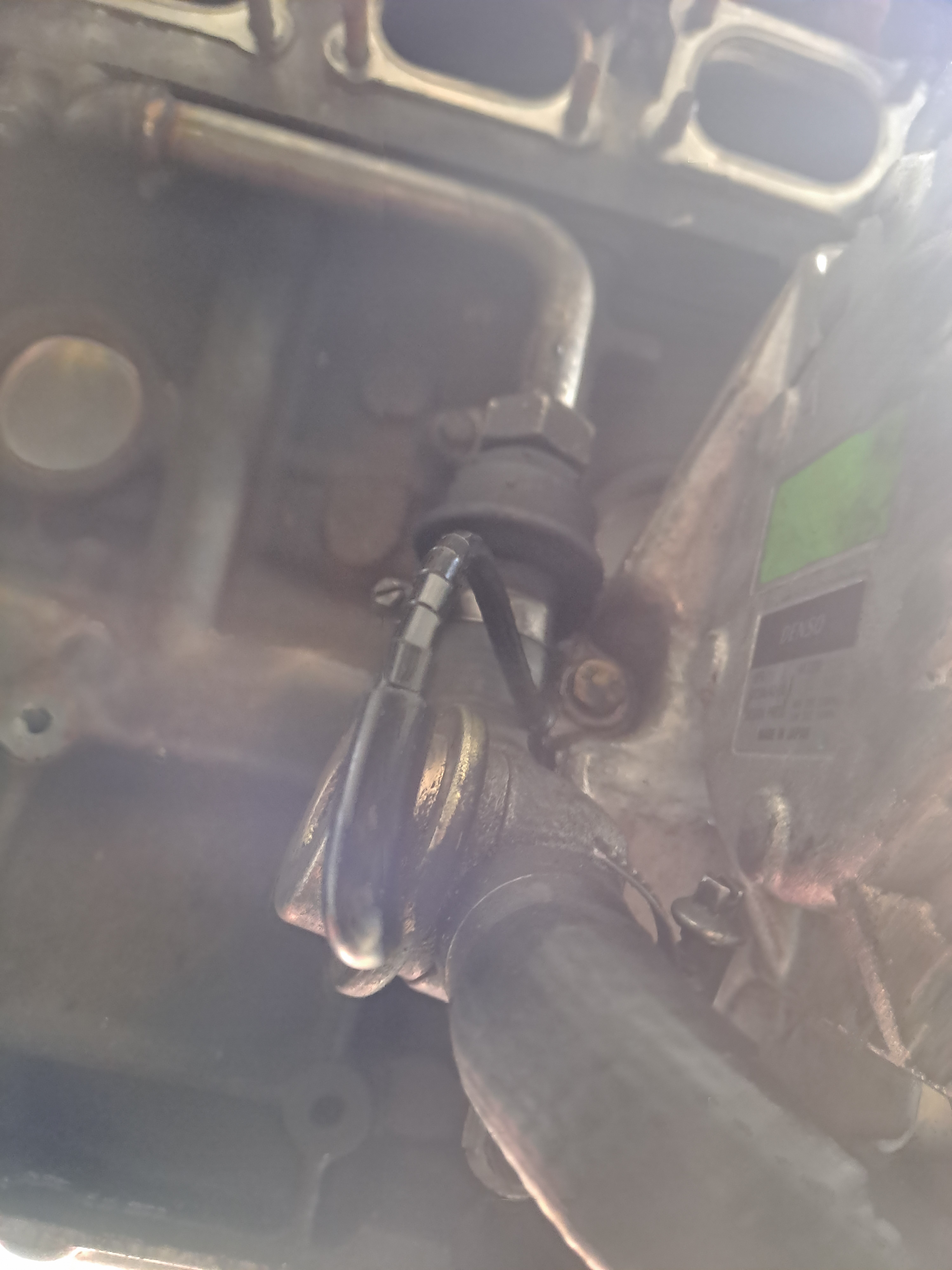

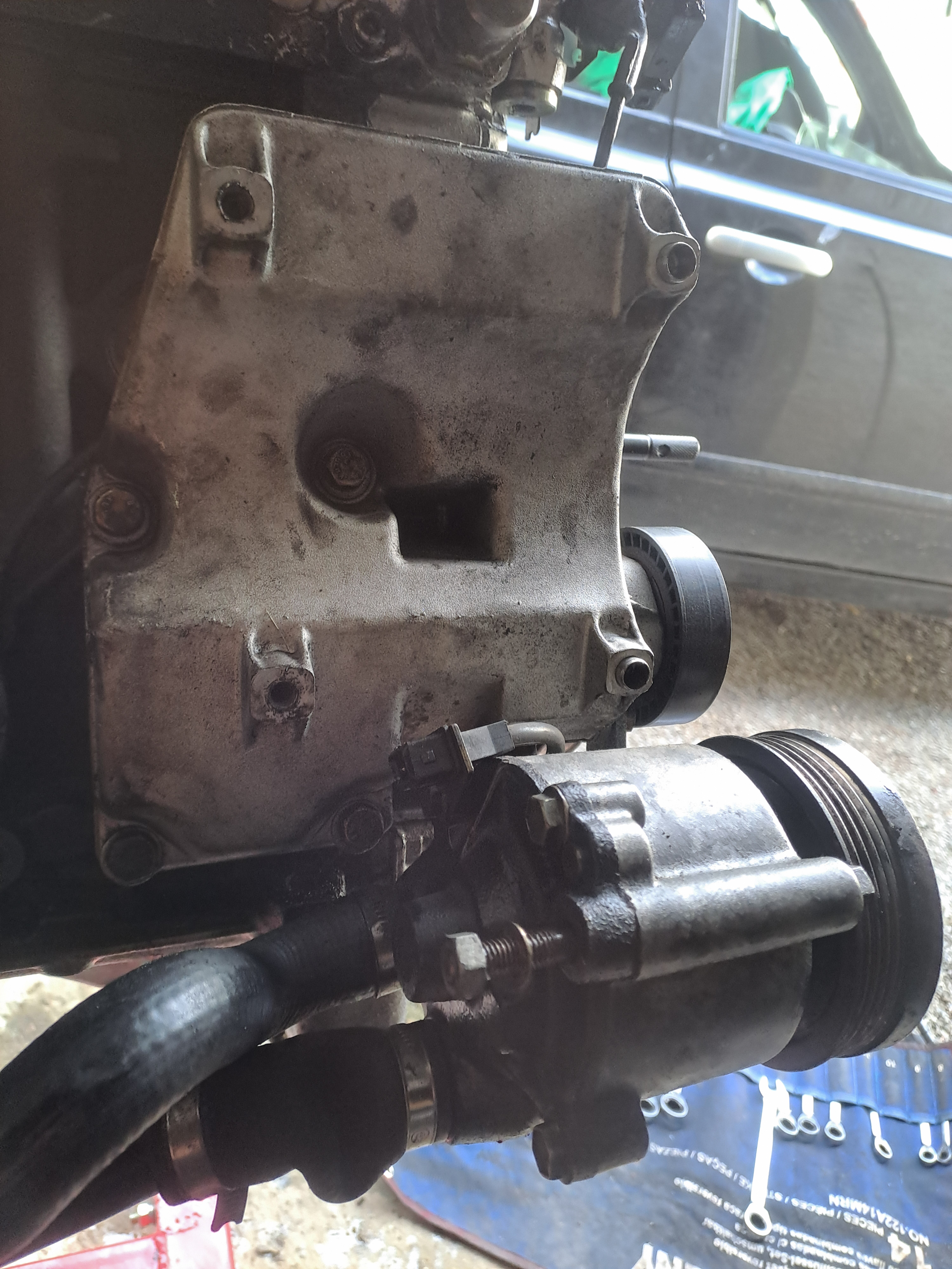

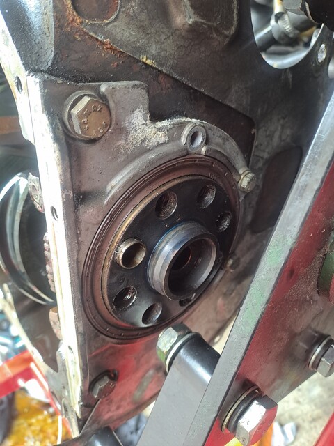

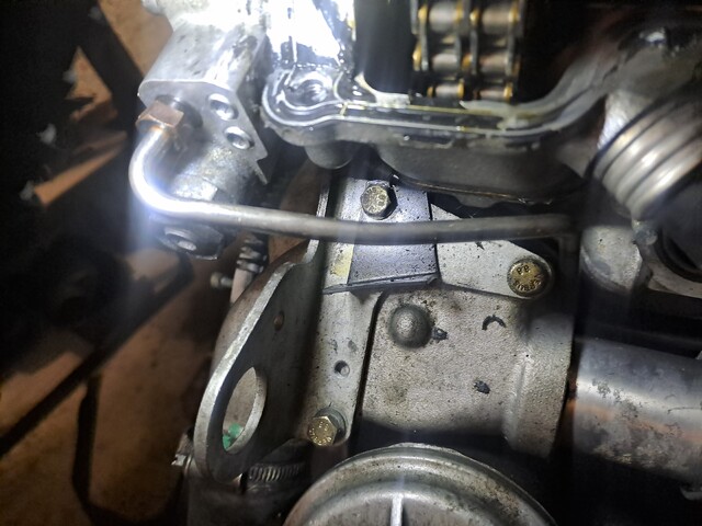

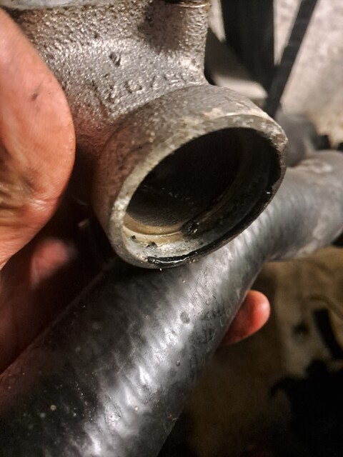

Je n'ai pas réussi à desserrer le FAN sur l'axe de pompe à eau, j'ai réussi à démonter le bloc pompe à eau complet 20250415_173938.thumb.jpg.c56c0b5afcc60d99a9aea540bb6ba9a0.jpg20250415_175441.thumb.jpg.978dcdc6dd00485657e28cdb173a944e.jpg20250415_175449.thumb.jpg.ca6c7a3fa5d948fb0f25fd68056f2c1a.jpg20250415_175605.thumb.jpg.dd1328a348690212cfaac716e16d0aef.jpg20250415_182557.thumb.jpg.20ca66aadf839b226510800521db0602.jpg20250415_175614.thumb.jpg.2fbd3b8d0a24196d78be5e3e7d81c35a.jpg20250415_183450.thumb.jpg.a426a73e8c936fc55062228c735a0f44.jpg20250415_190901.thumb.jpg.14f867bce18279abc98f45ac125368ba.jpg20250415_192620.thumb.jpg.c7c79493eaed84890d48fcc6496a2a4f.jpg

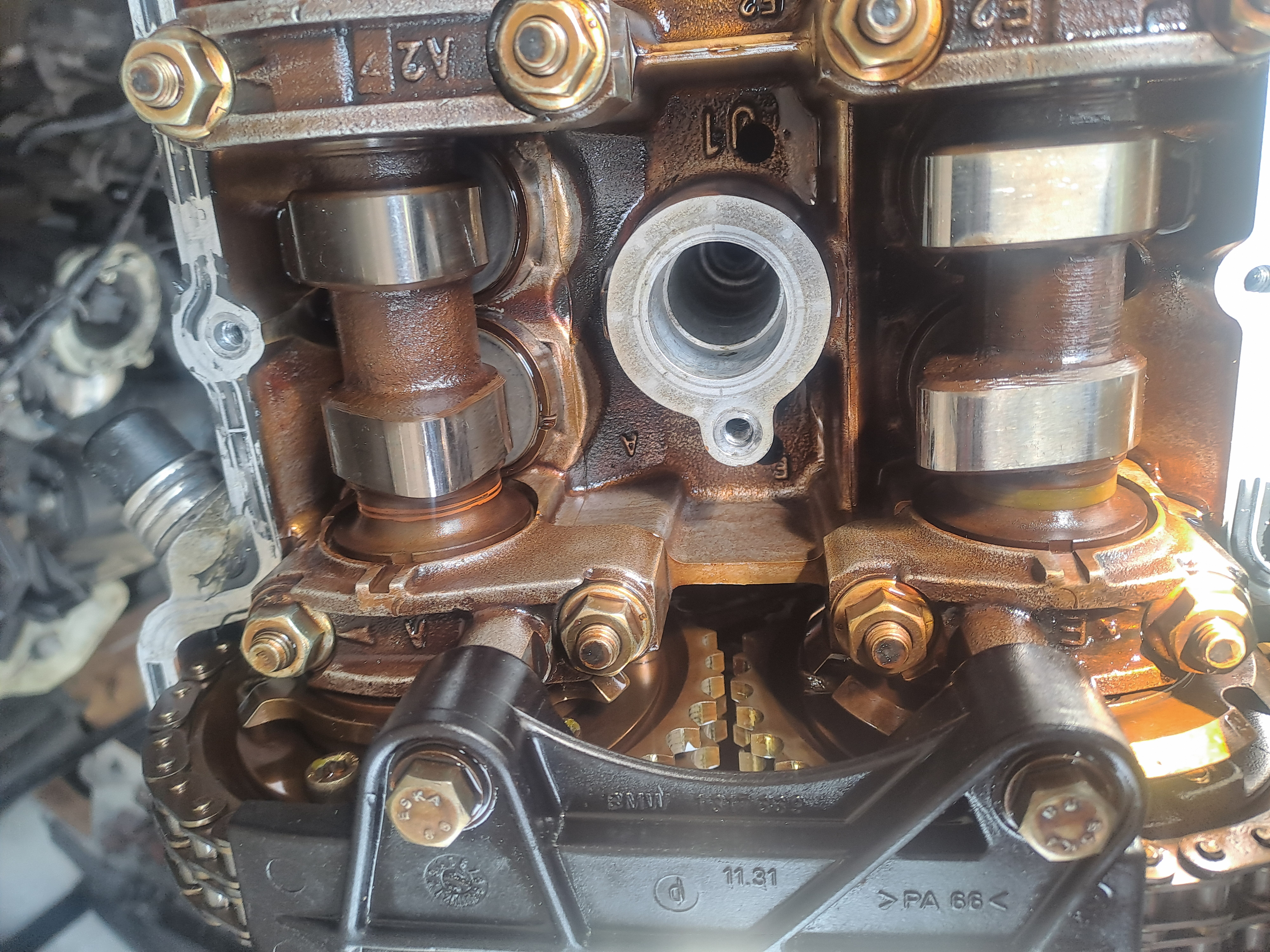

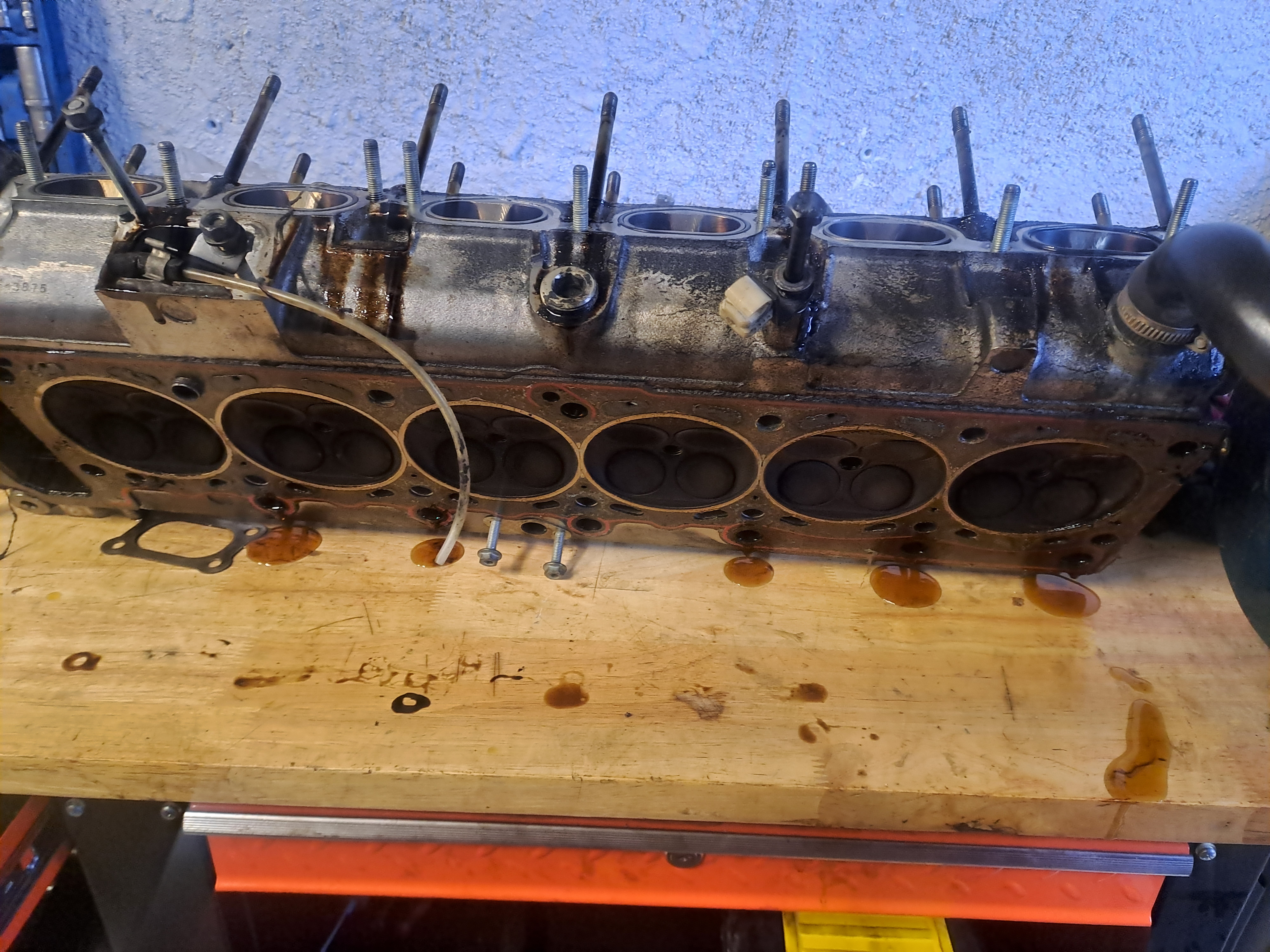

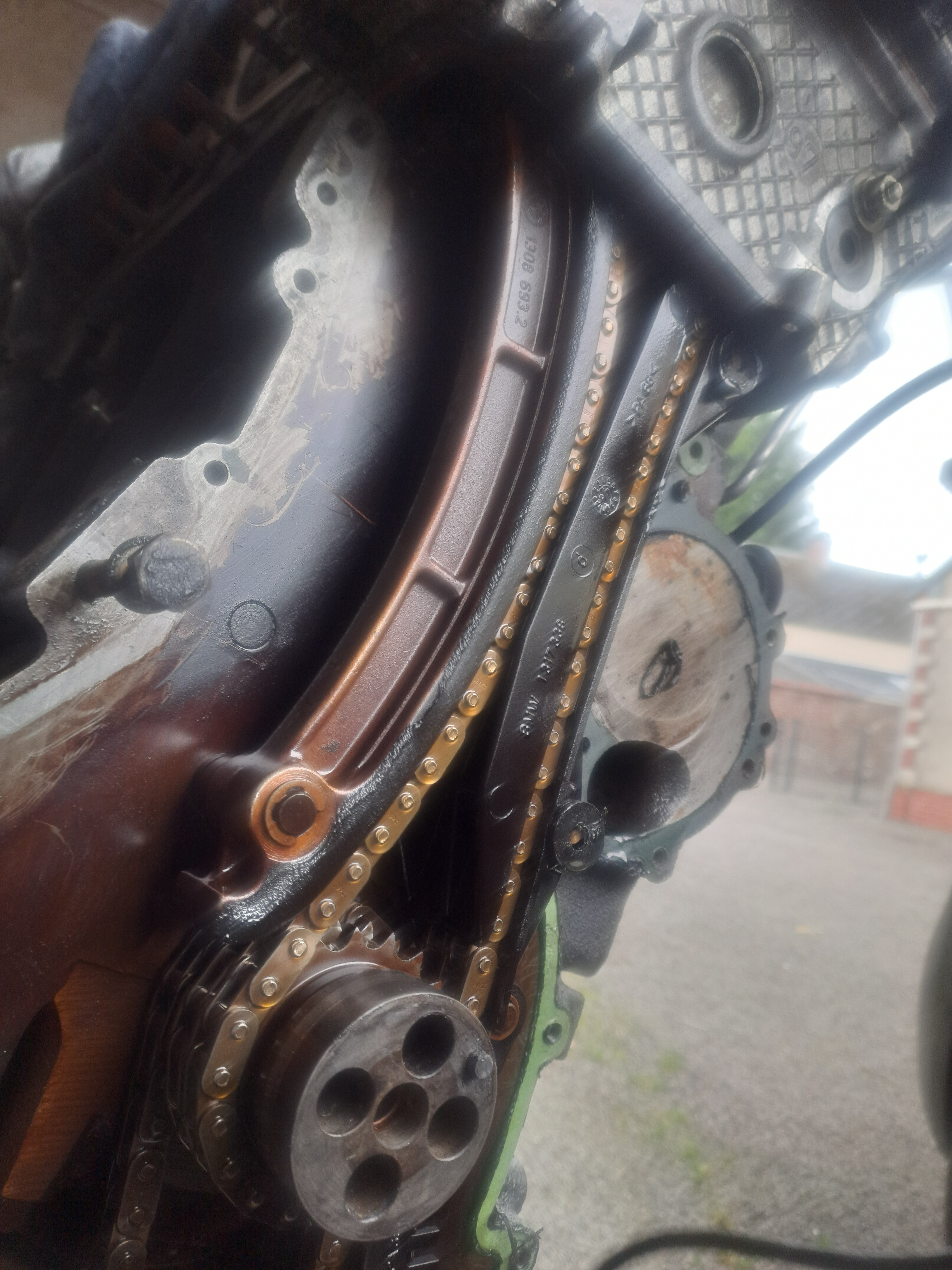

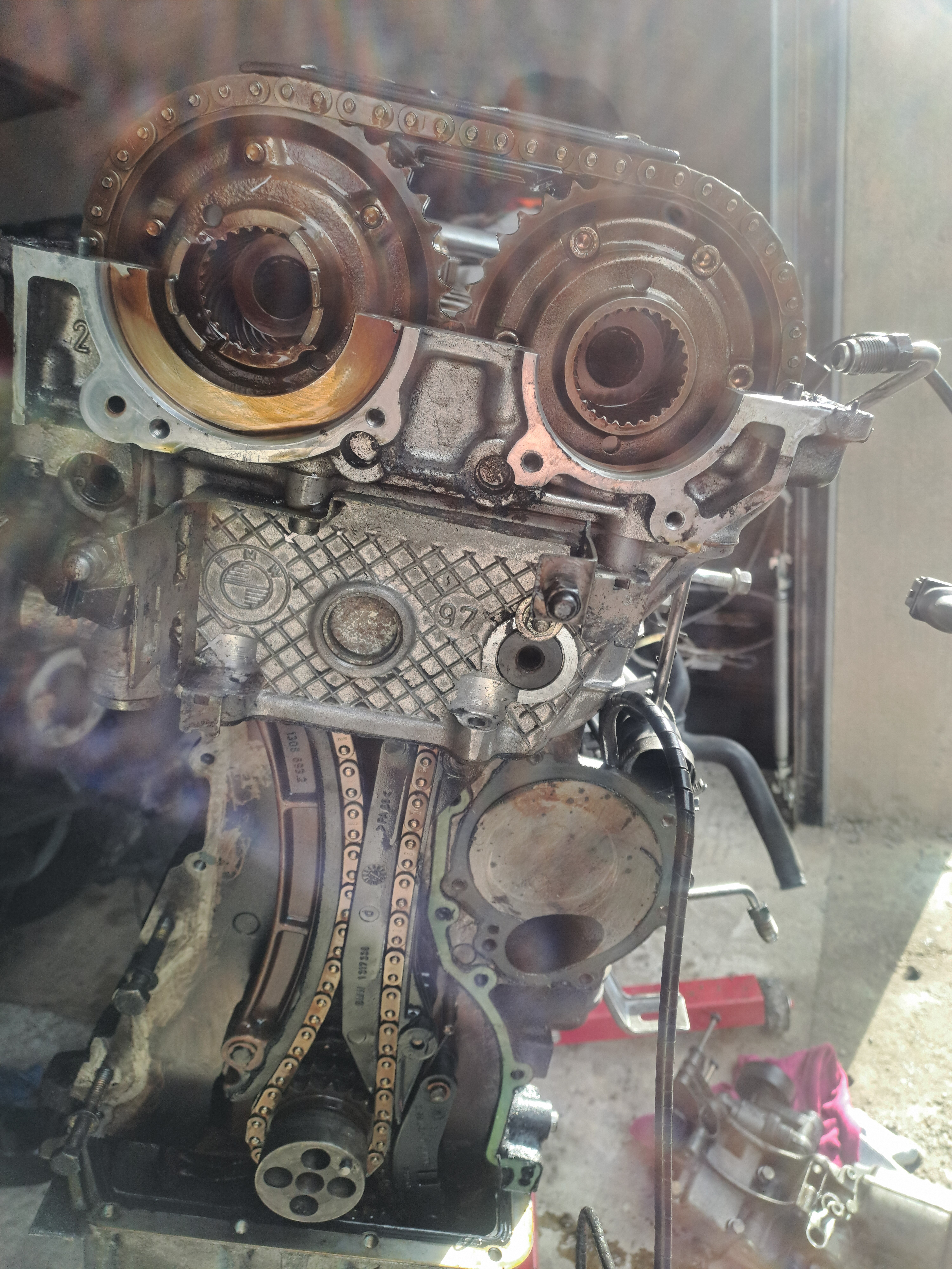

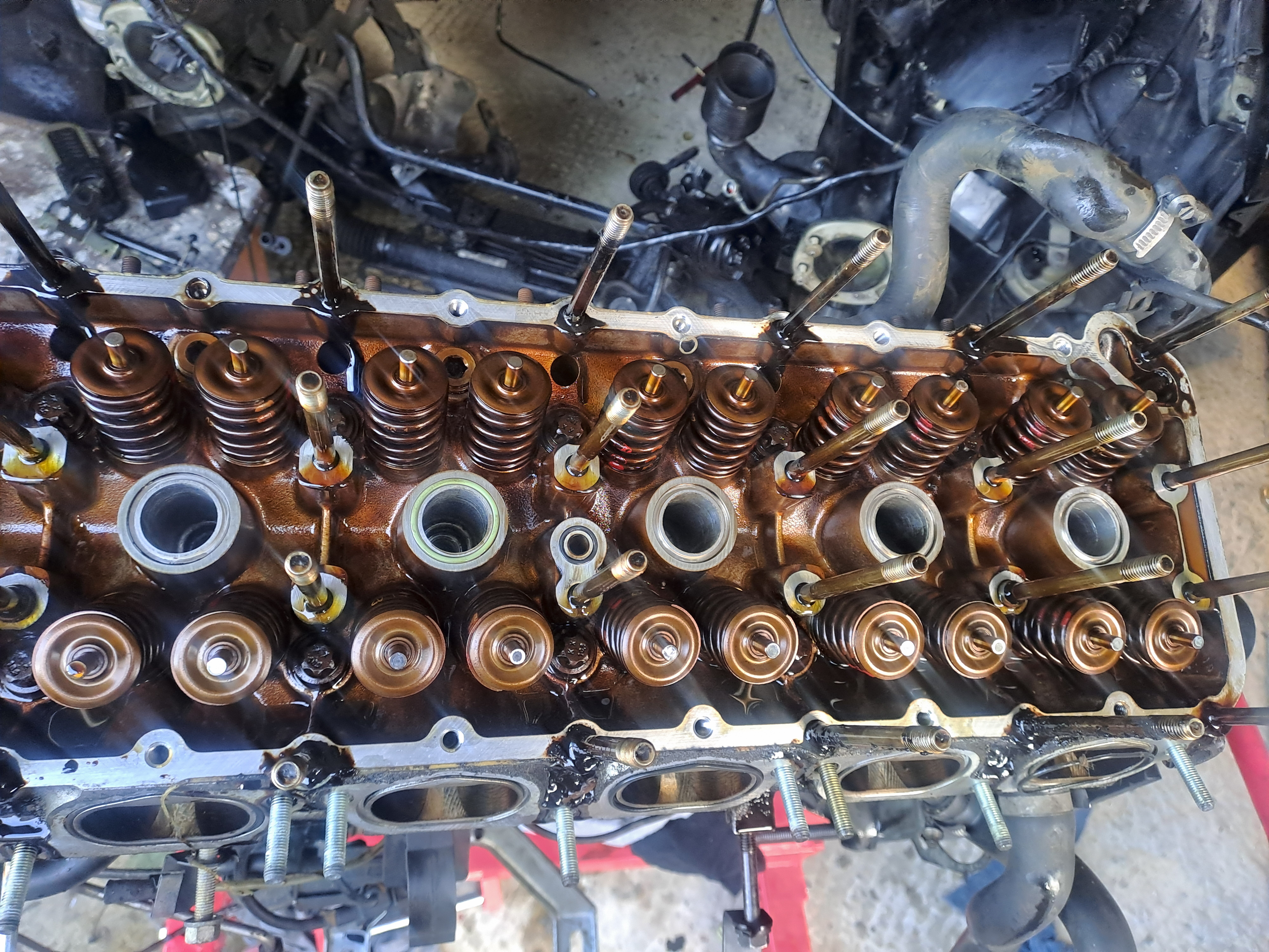

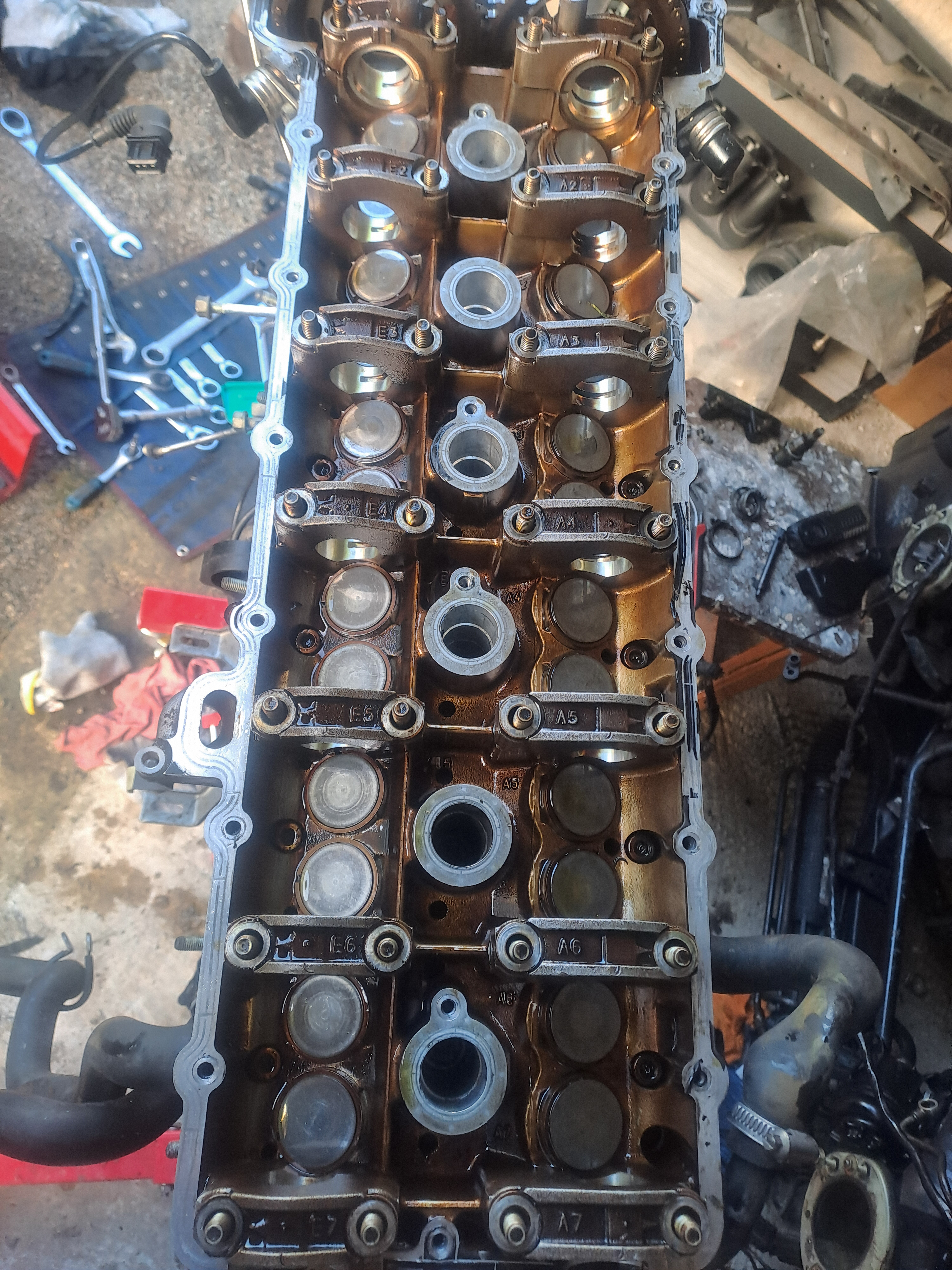

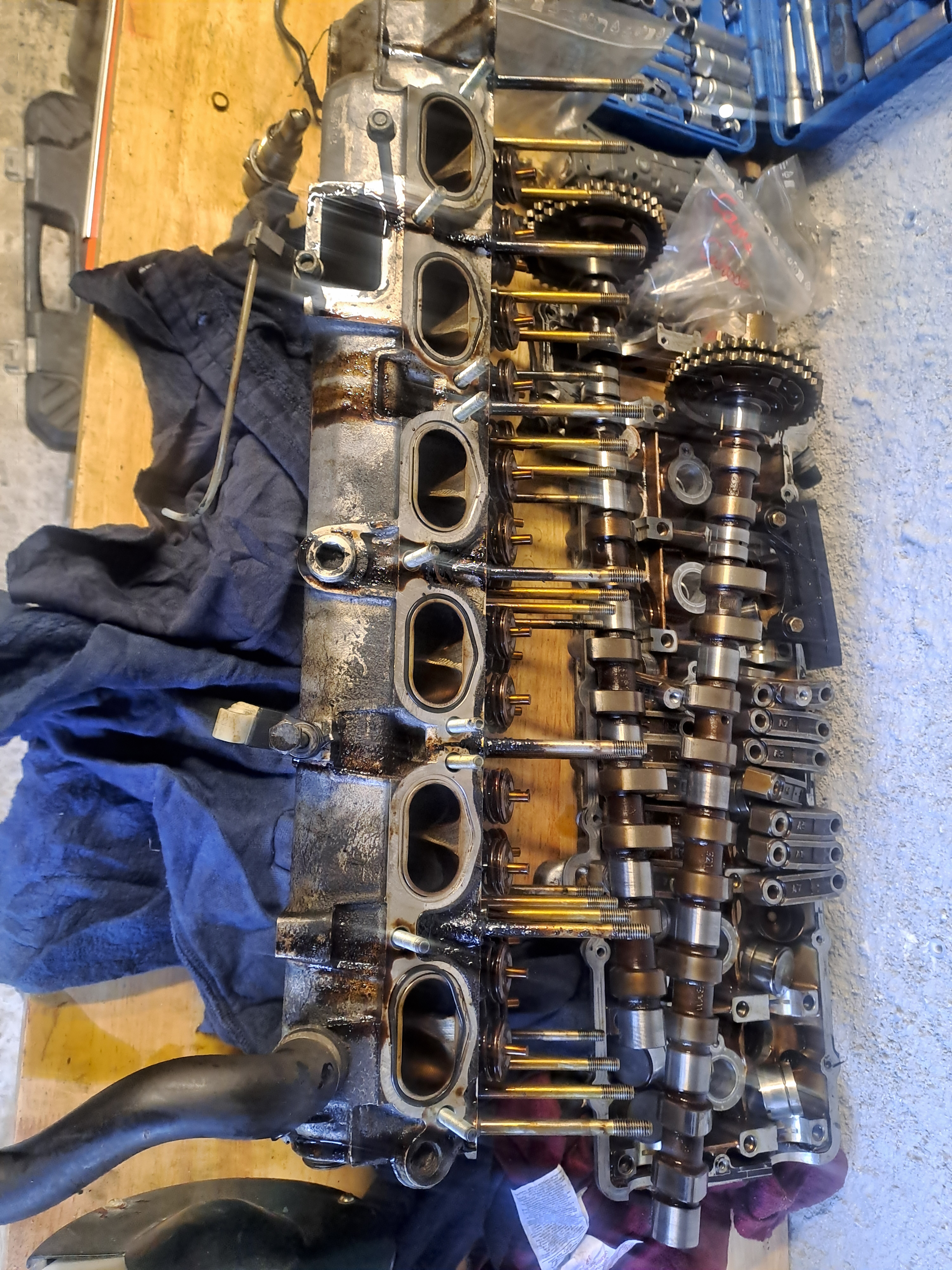

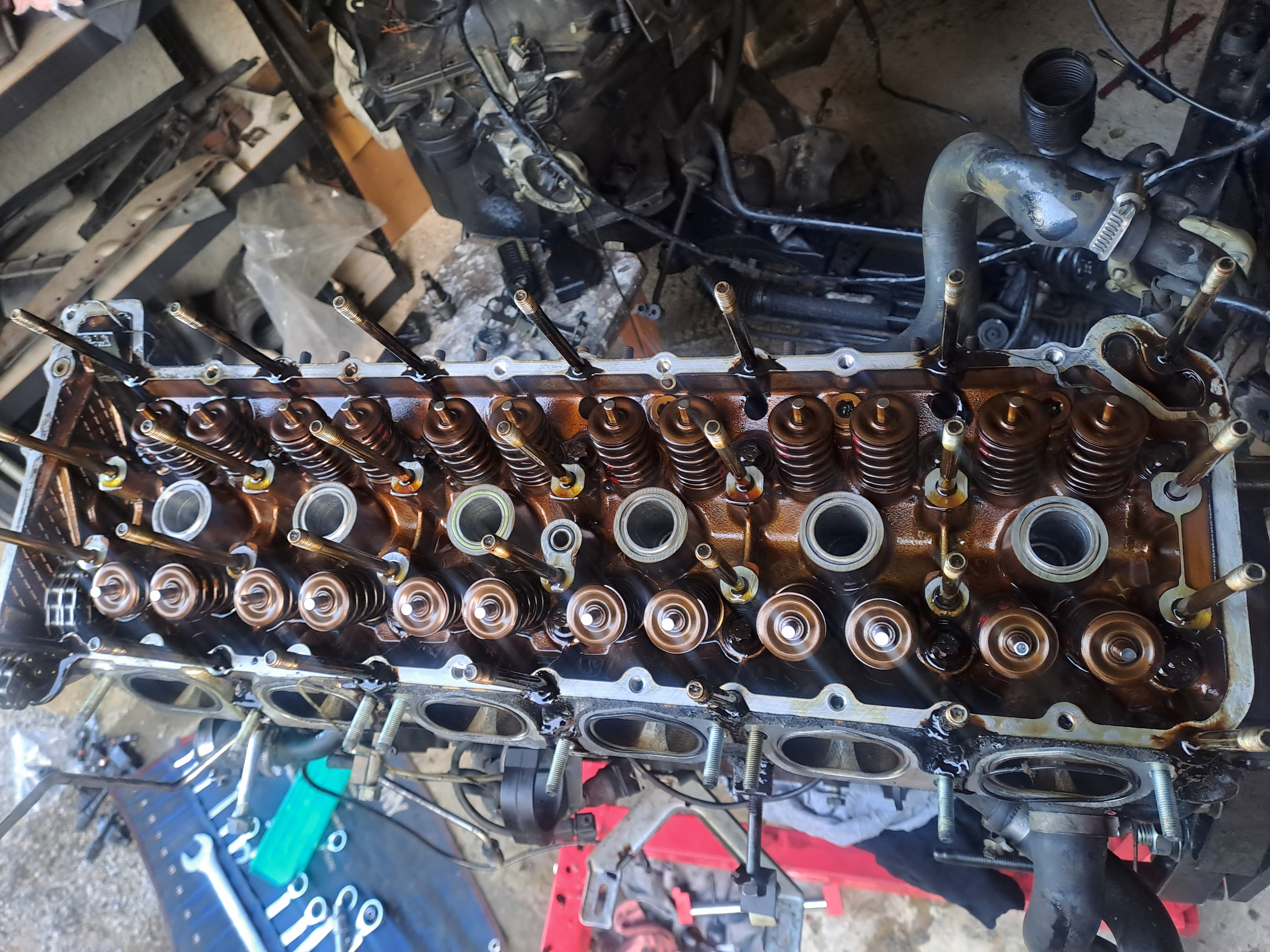

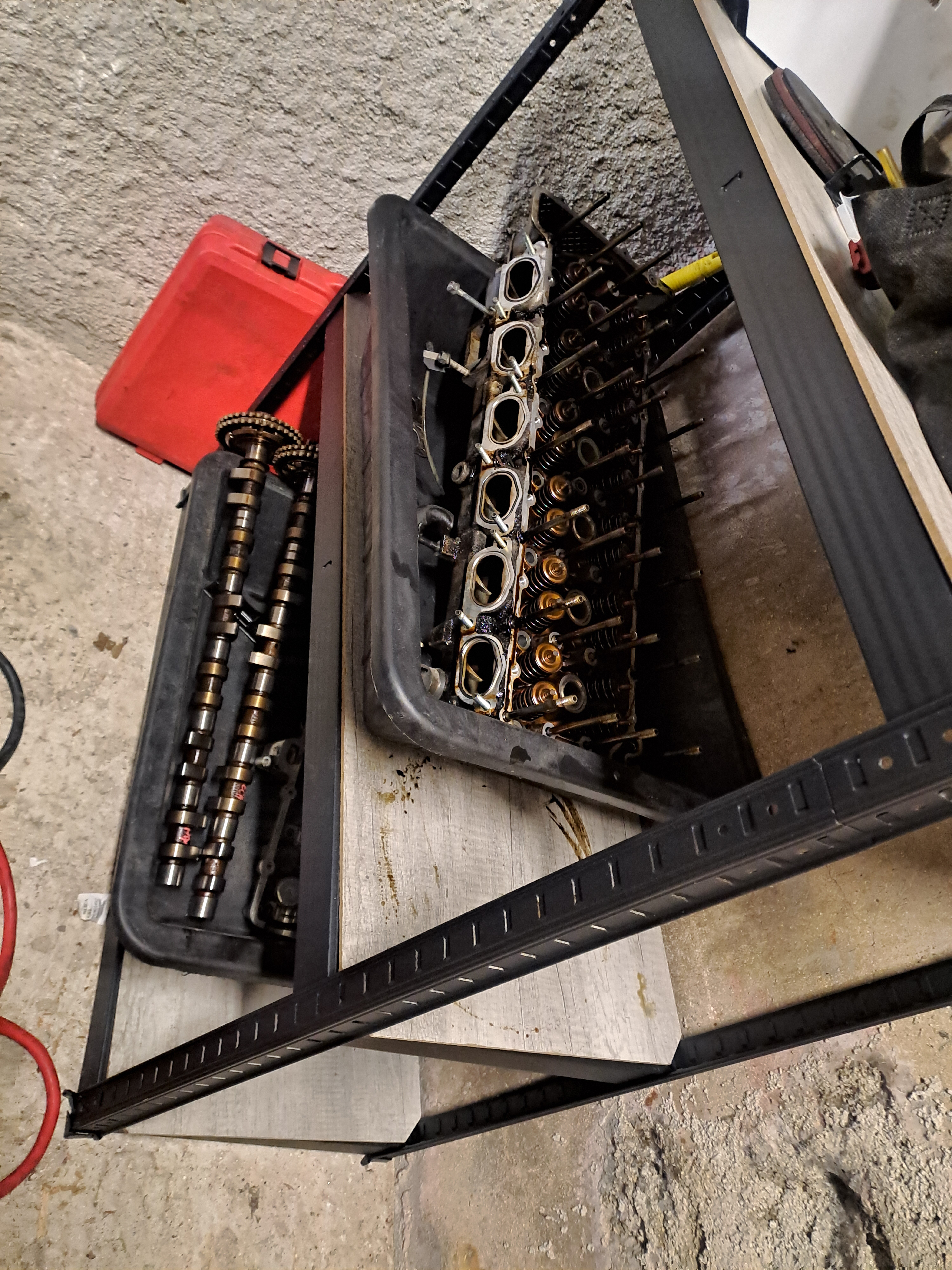

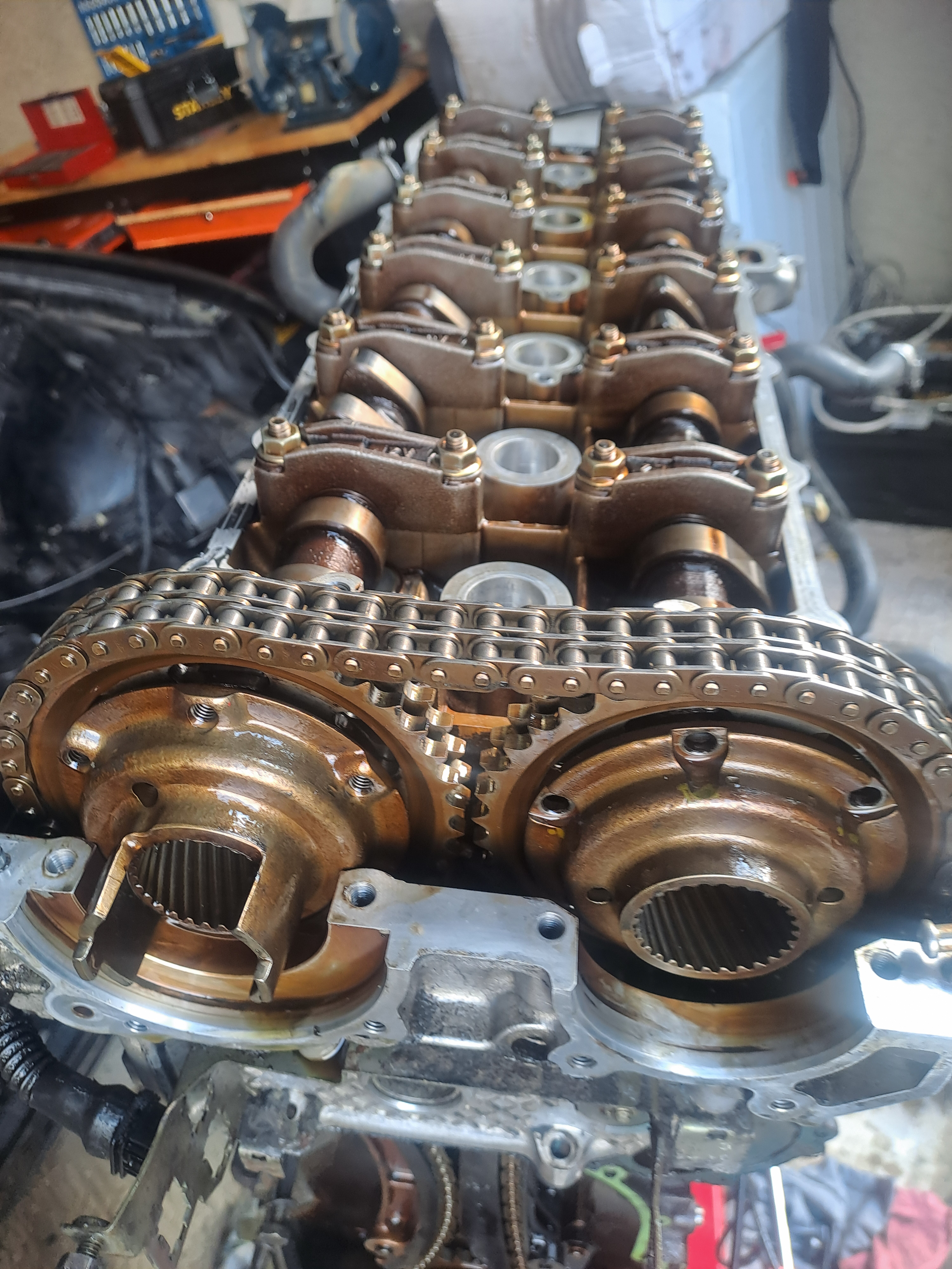

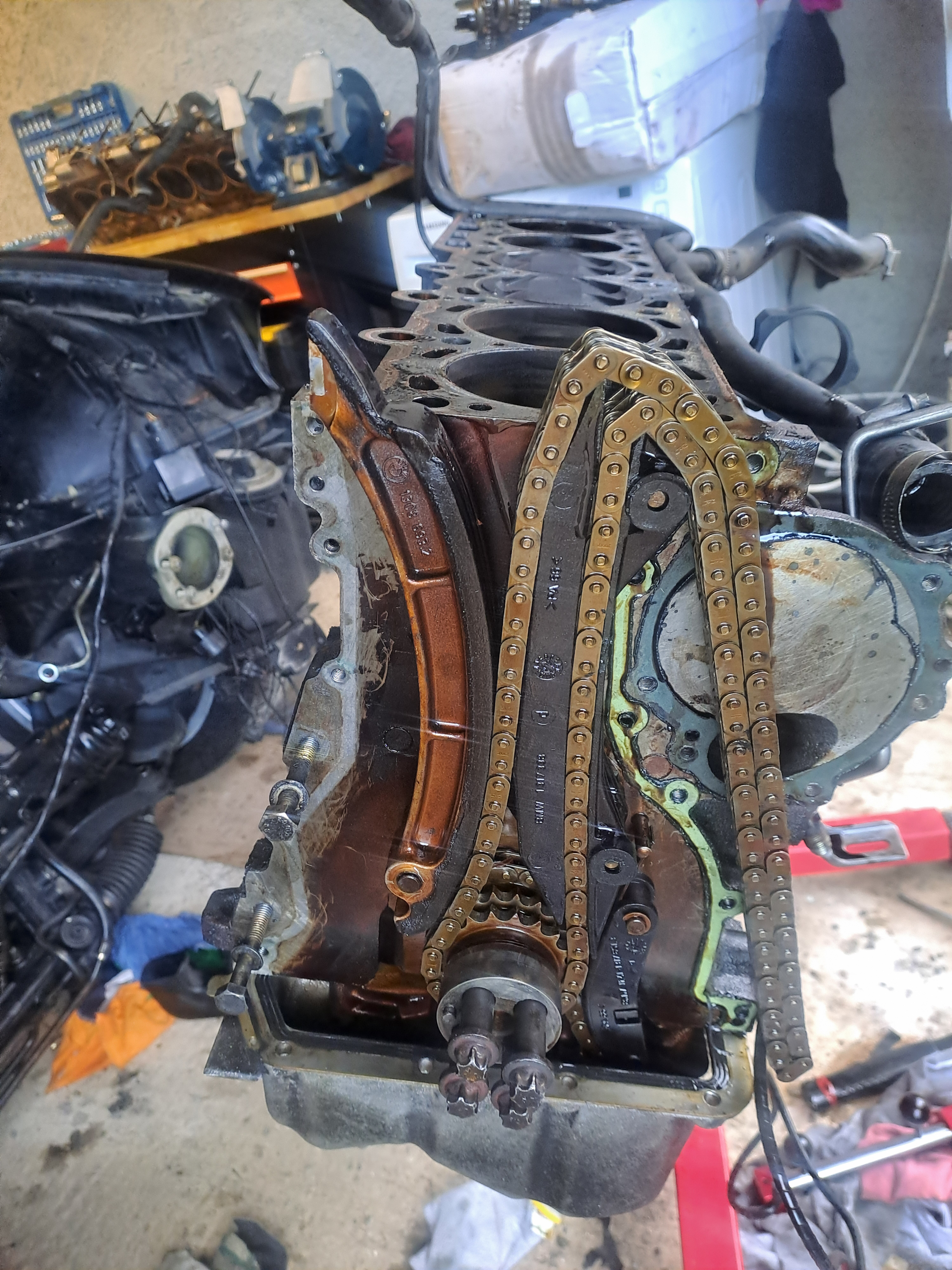

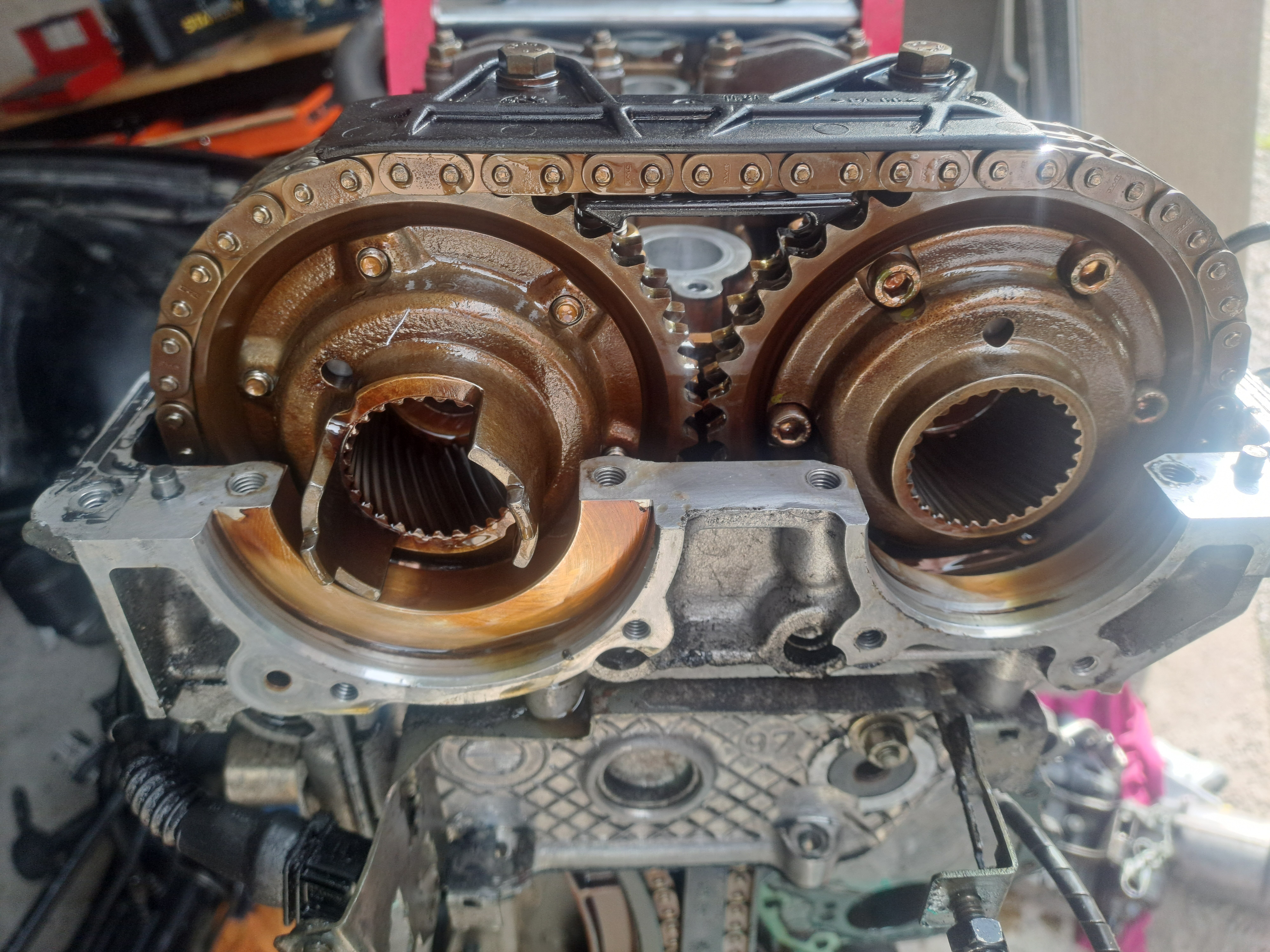

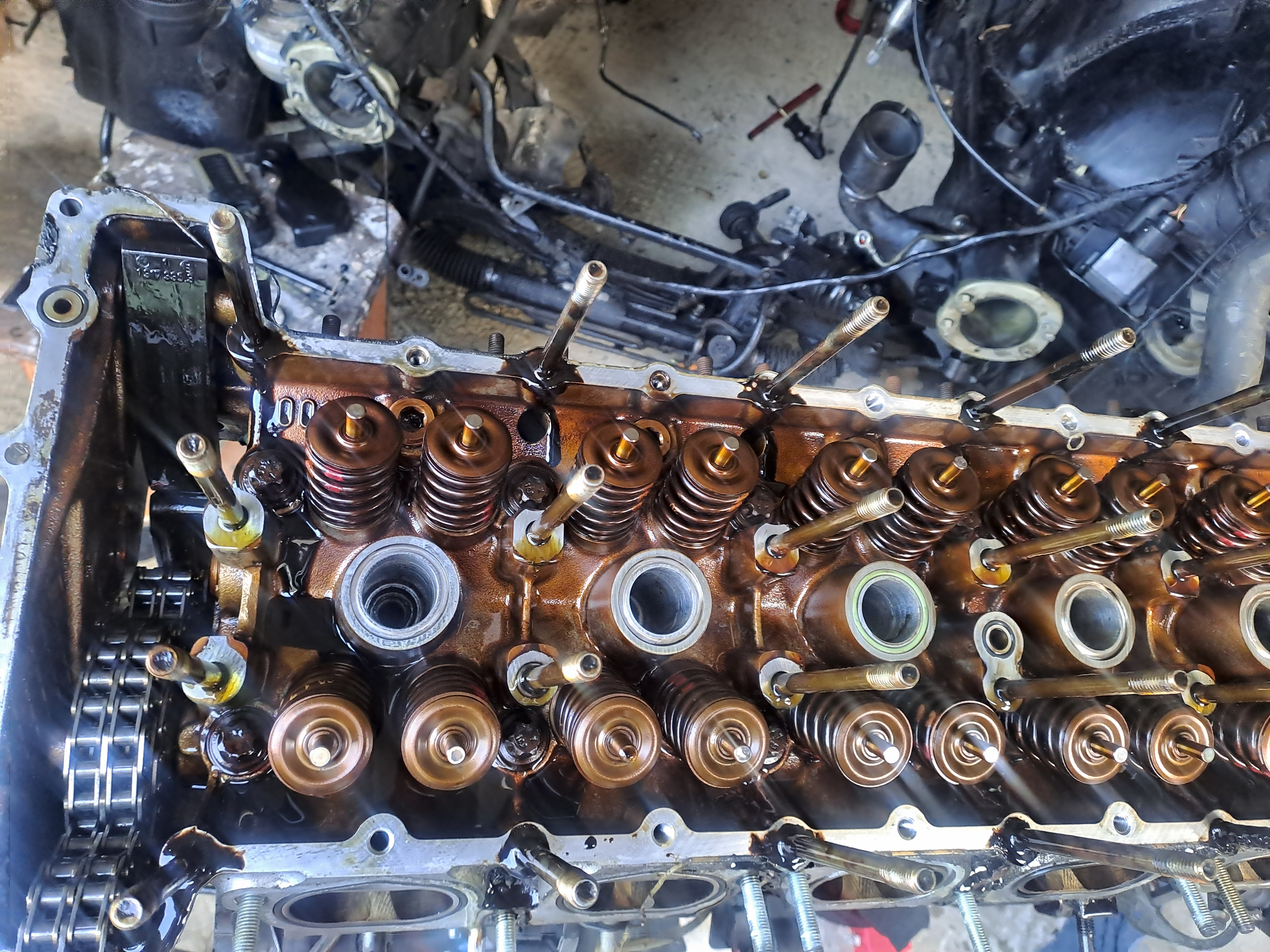

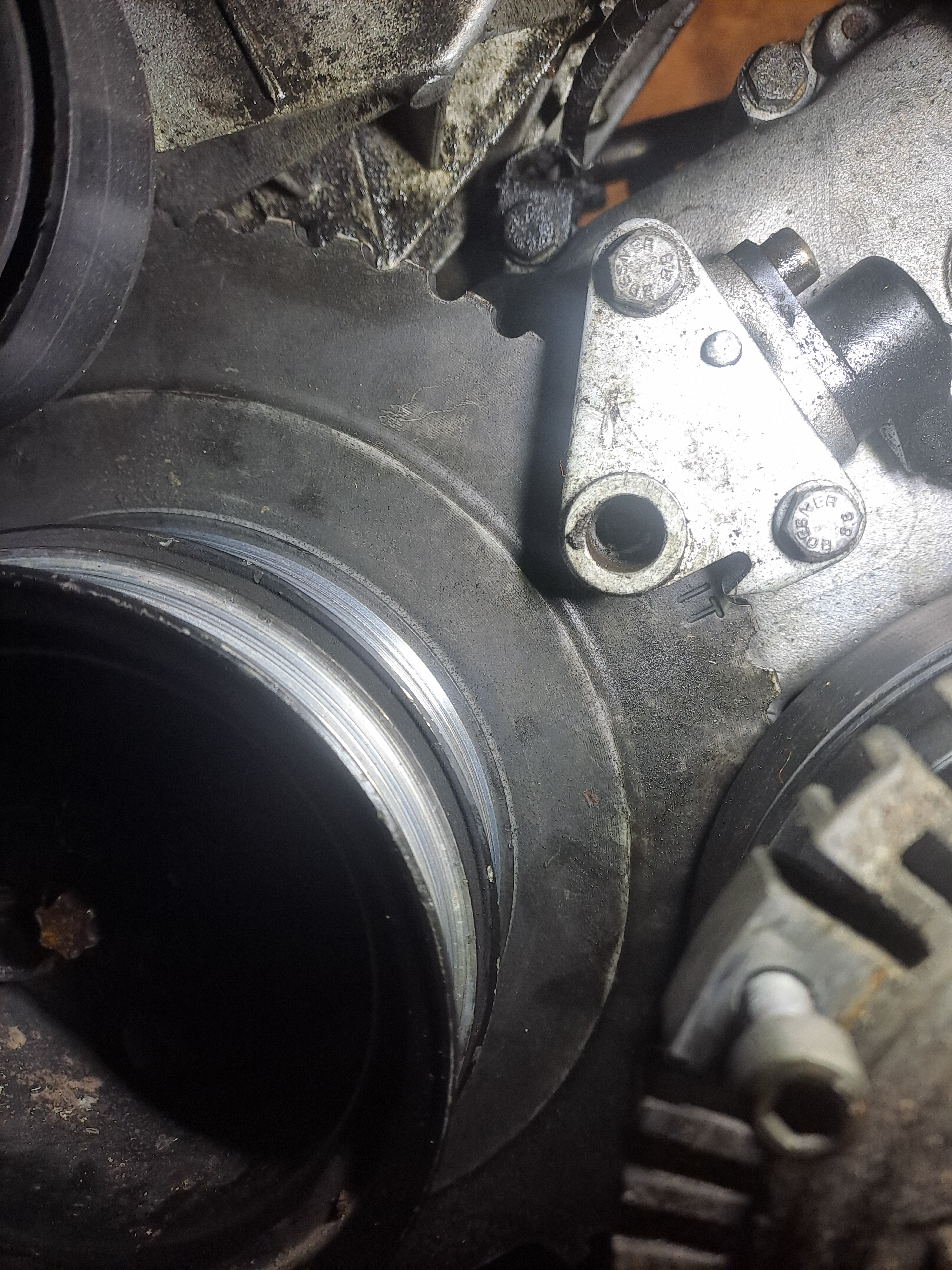

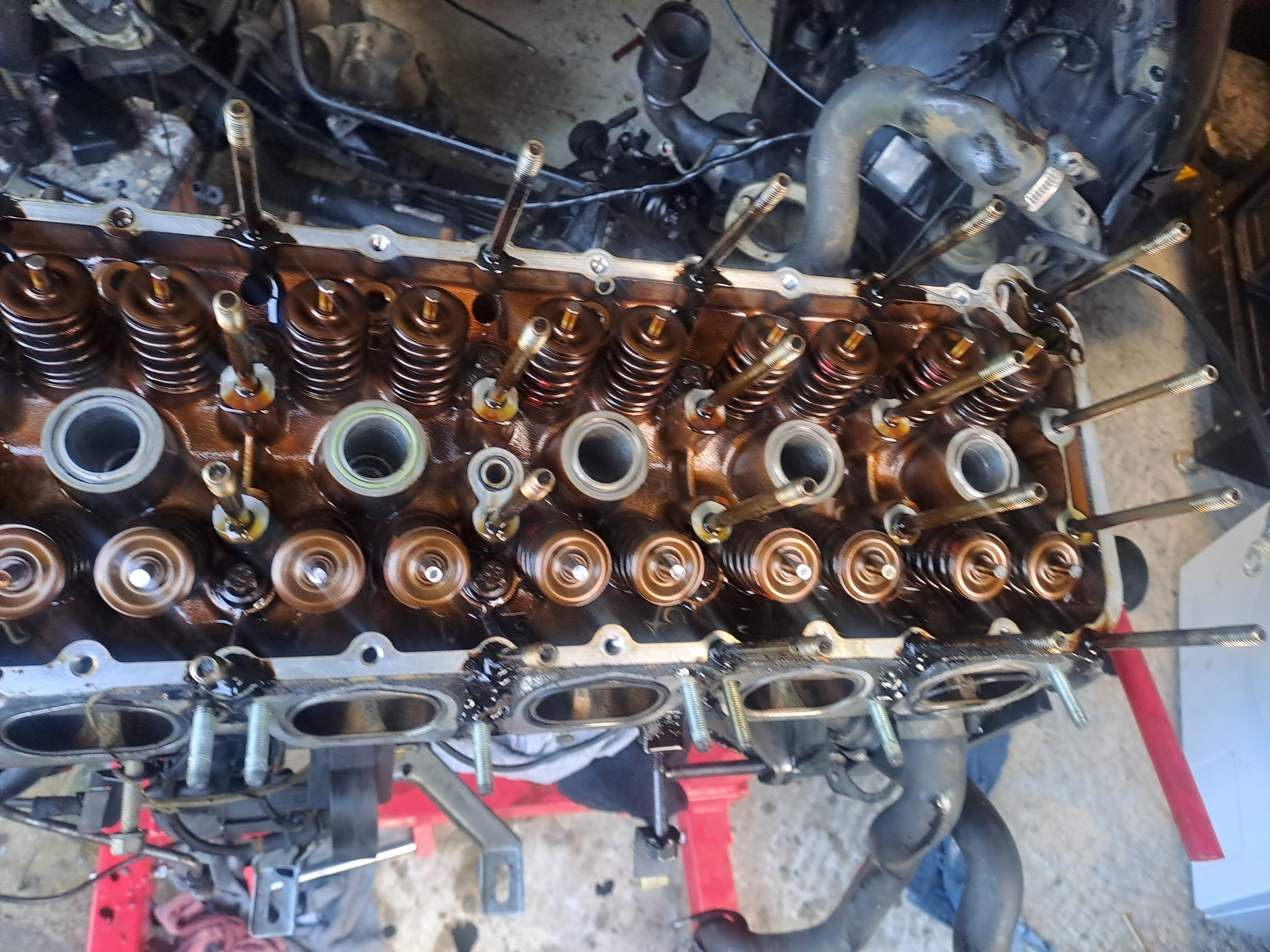

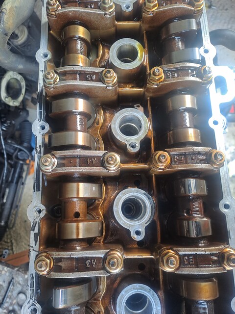

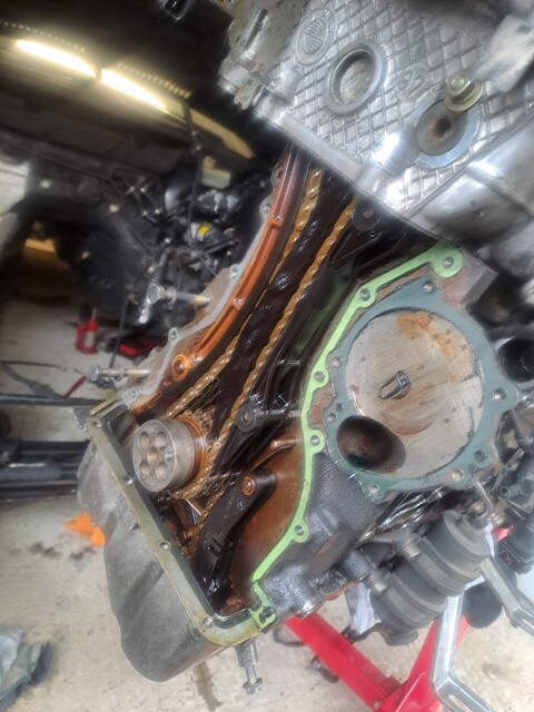

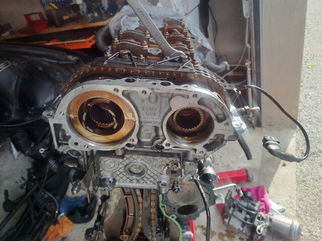

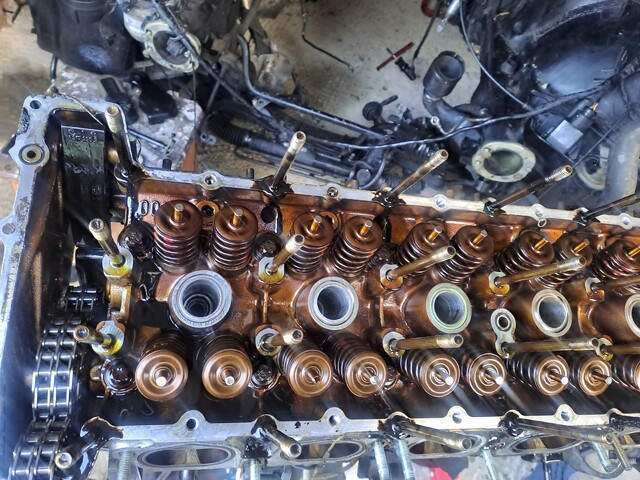

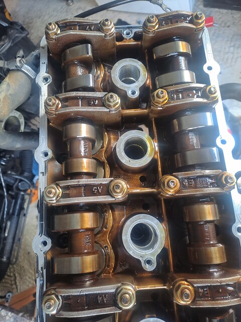

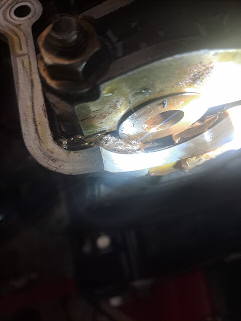

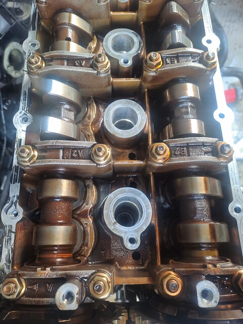

Dépose du carter distribution, bloc VANOS, palier AAC + AAC et de la contre-culasse.
20250415_194046.thumb.jpg.76500f9e103037ce4cf3f4d13d576f2b.jpg20250415_194102.thumb.jpg.c81ee1cc4739d126e6761725de720856.jpg20250415_194139.thumb.jpg.e70cec4600c8d70ee7c5d71e61516ccd.jpg20250415_194142.thumb.jpg.2b3609970470039e4ea1115bbf7f06ce.jpg20250415_195056.thumb.jpg.205c85fd180f5b2df42481710fccb591.jpg

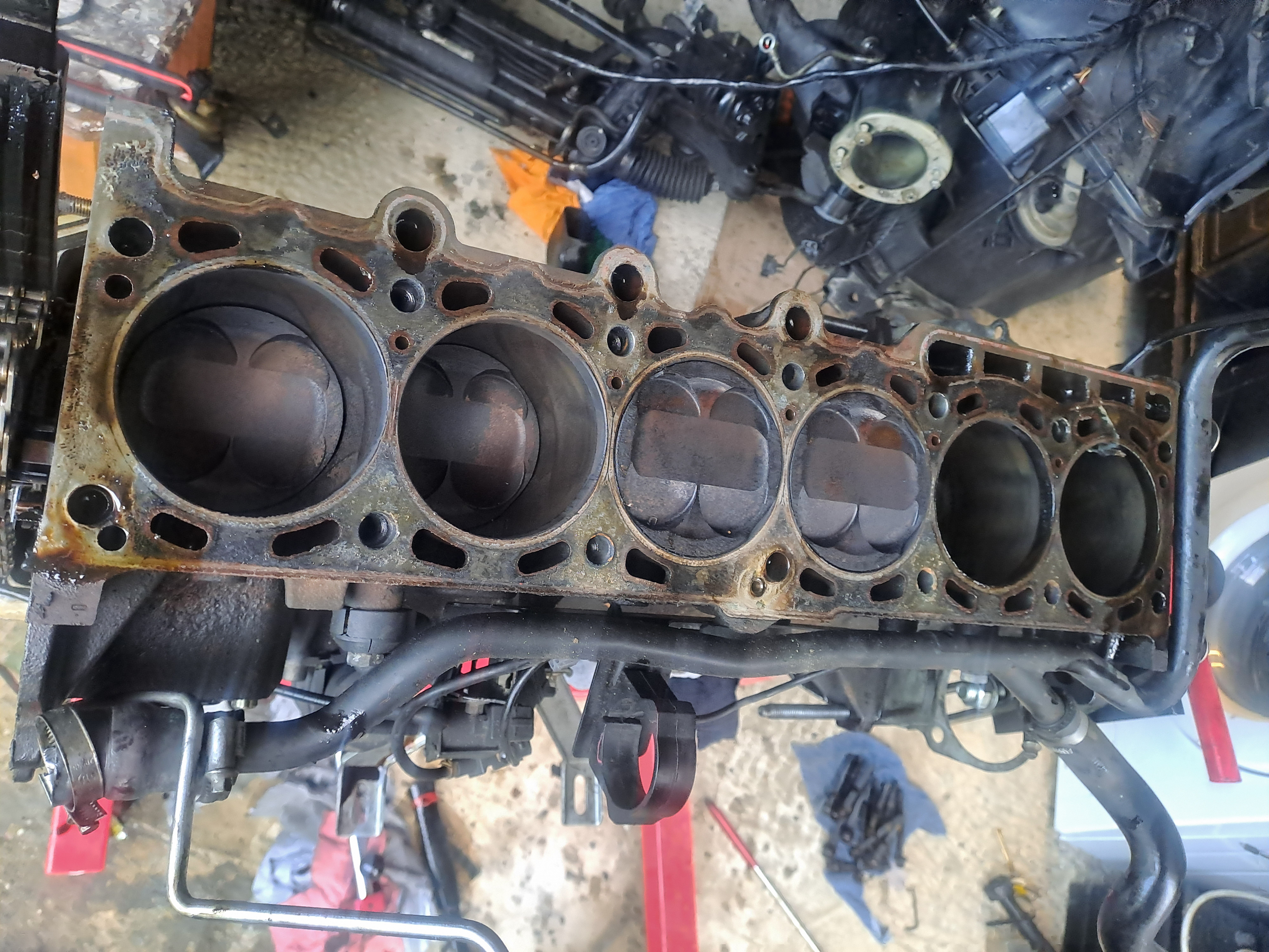

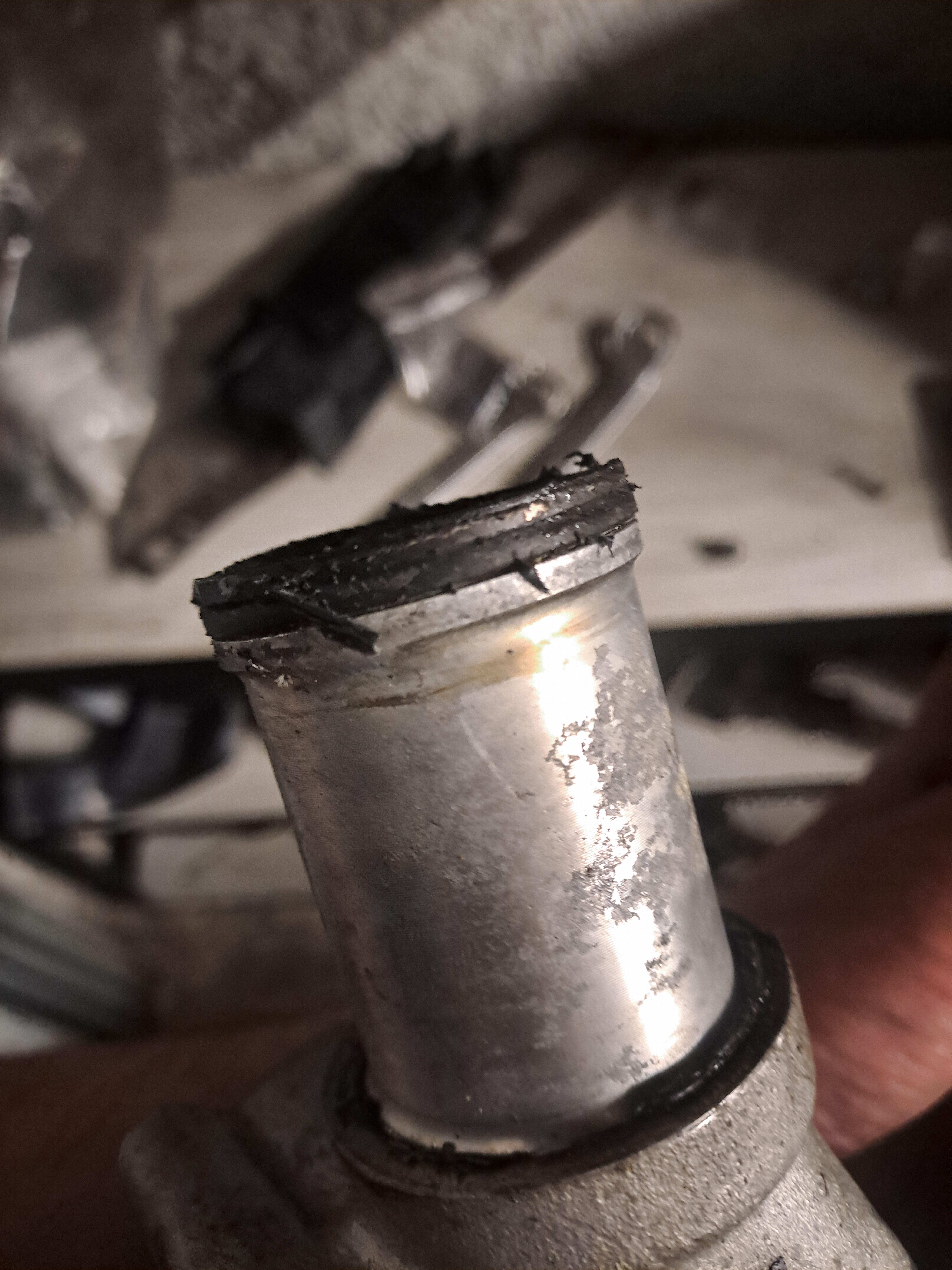

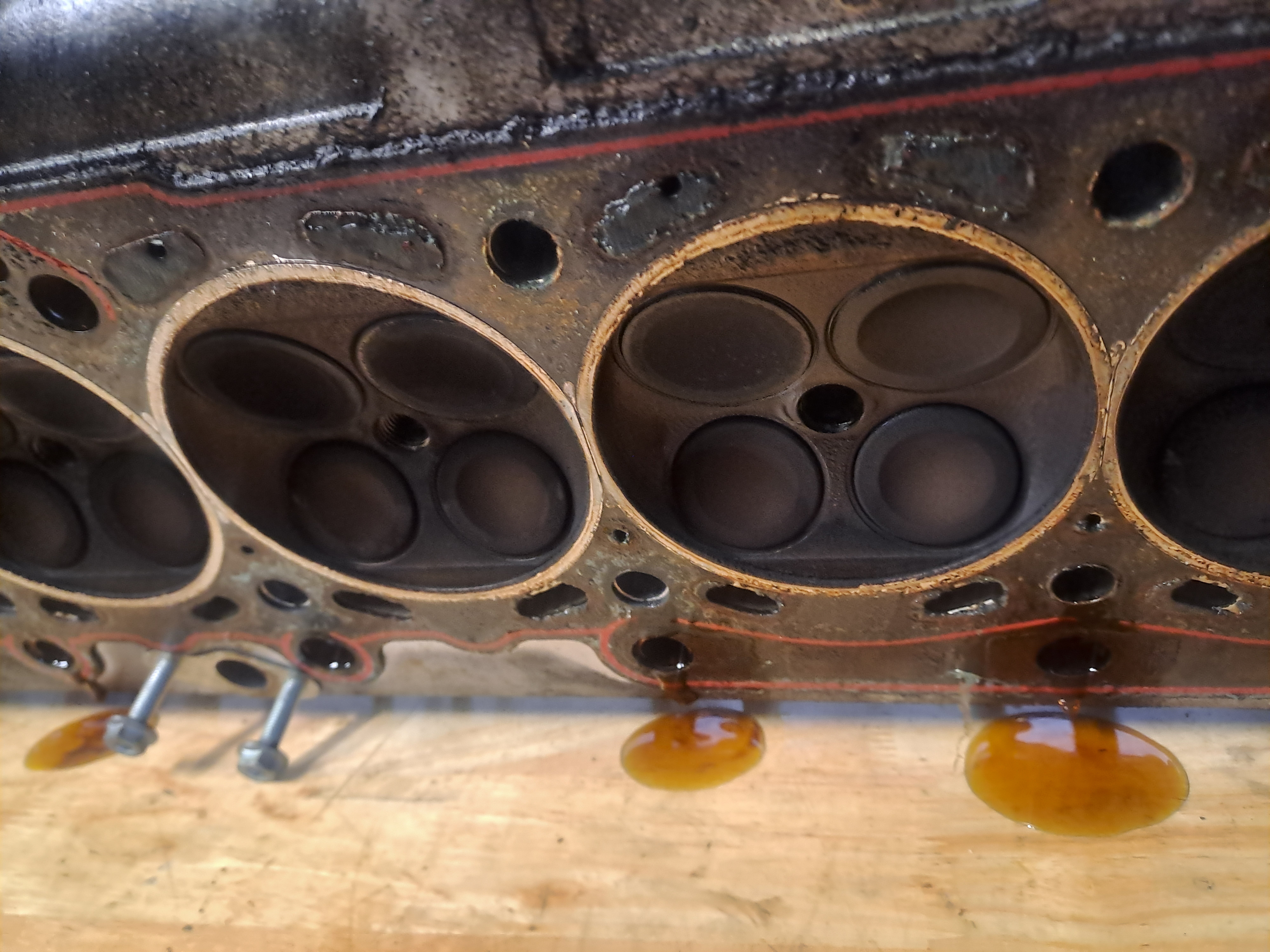

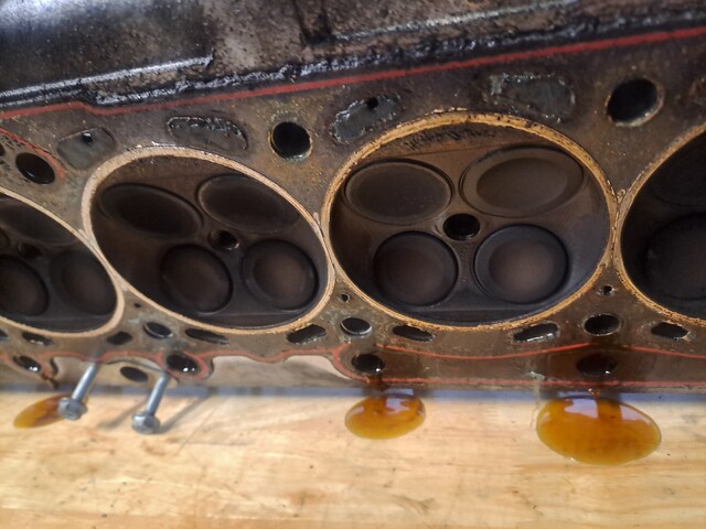

R.A.S au niveau des palier d'AAC, des AAC et de la culasse (A part la présence excessive de silicone...). Le problème est donc bien en provenance du bas moteur
20250416_115157.thumb.jpg.c1cd0c22aa2b6753d419fd5c1fb61b5e.jpg20250416_114635.thumb.jpg.2a0da57035d21c173604a7239bcef892.jpg

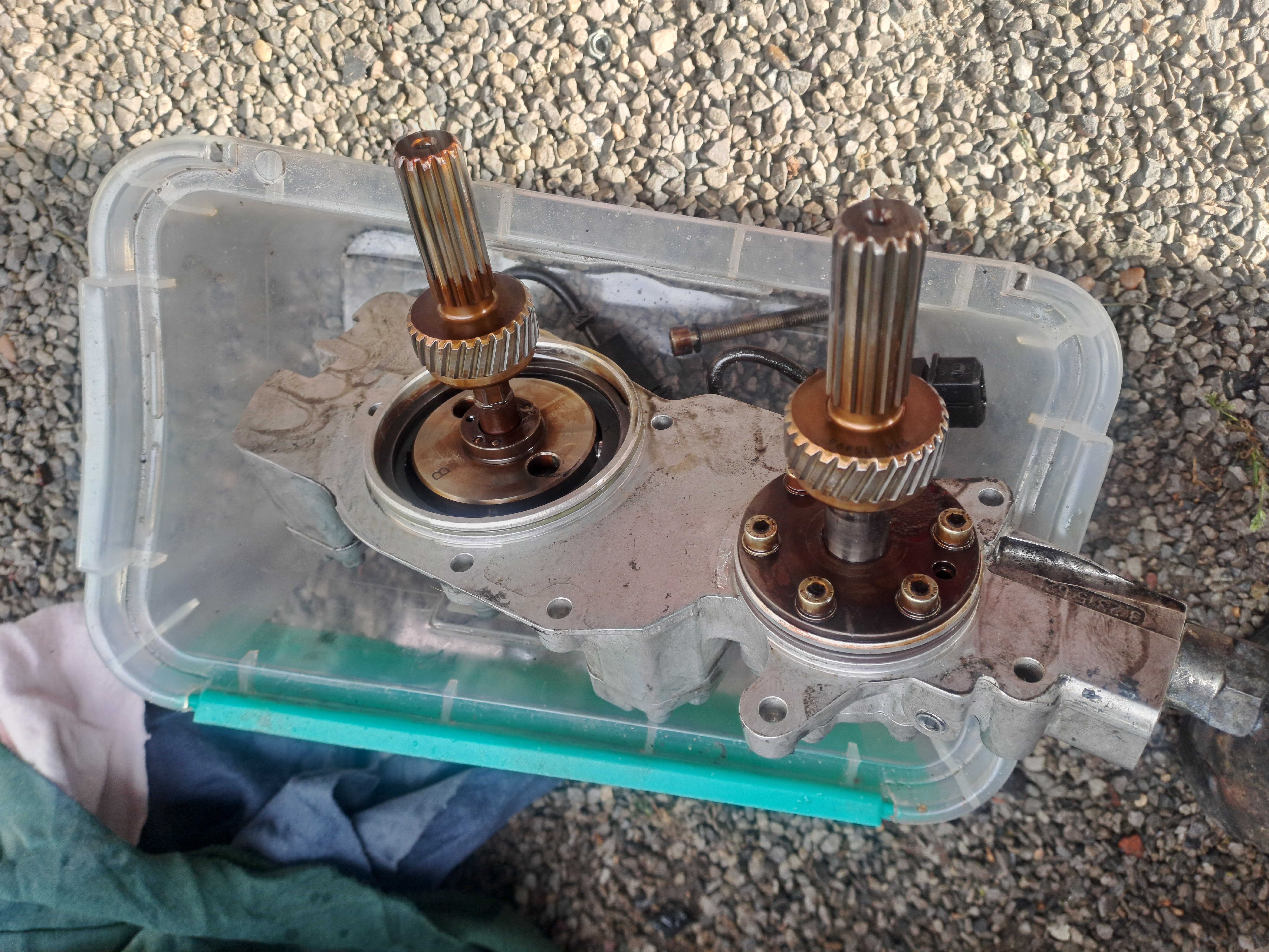

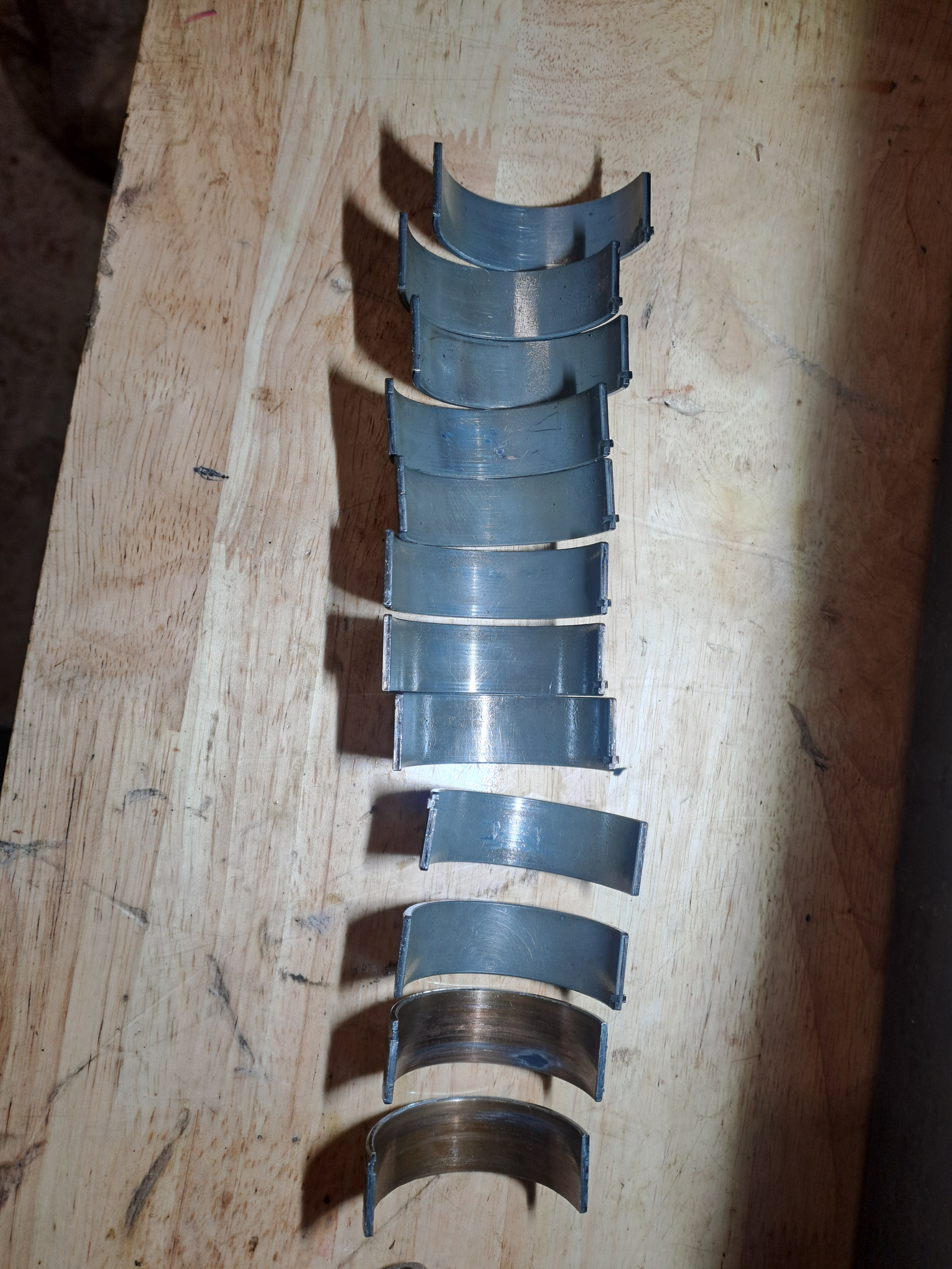

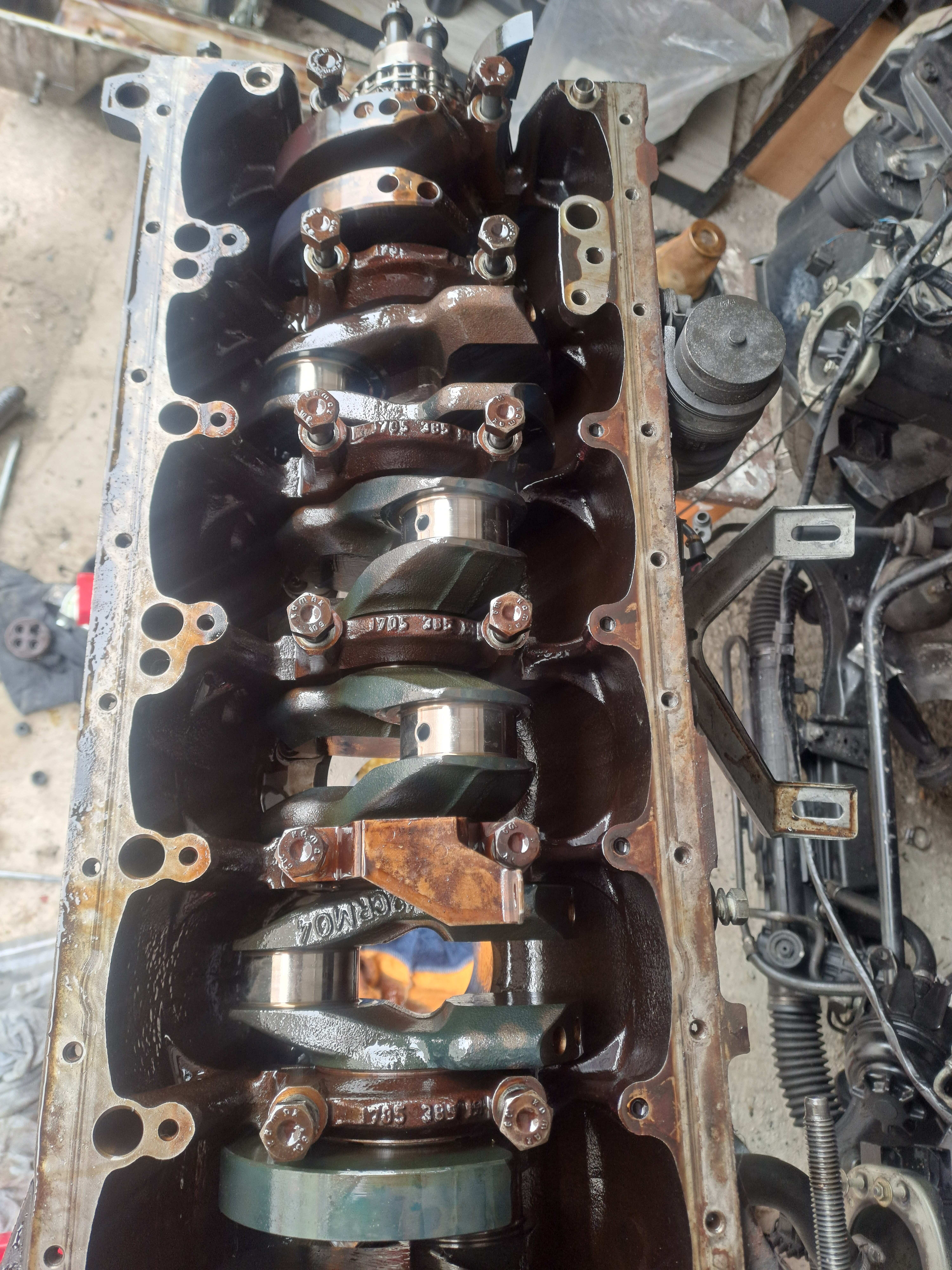

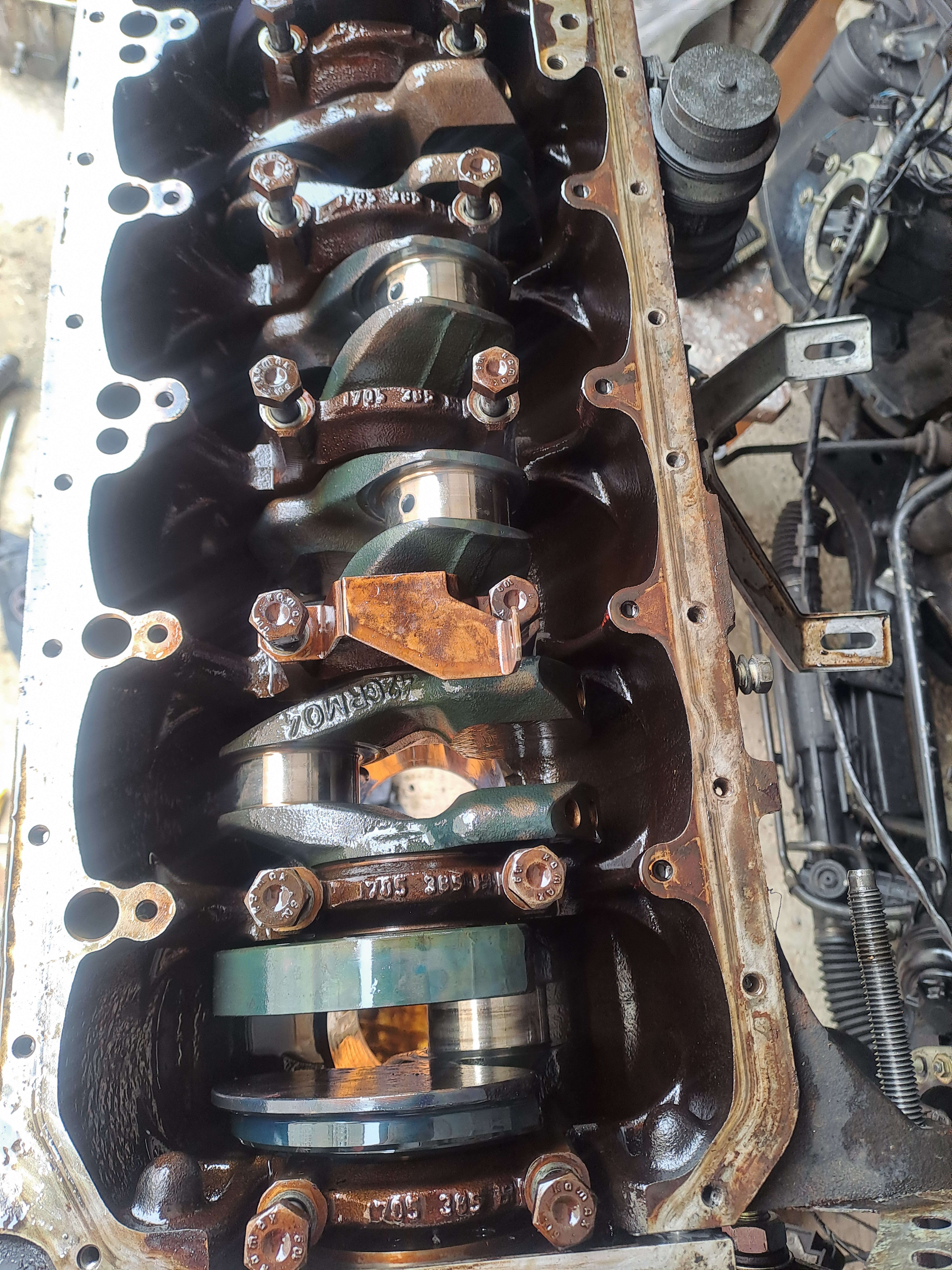

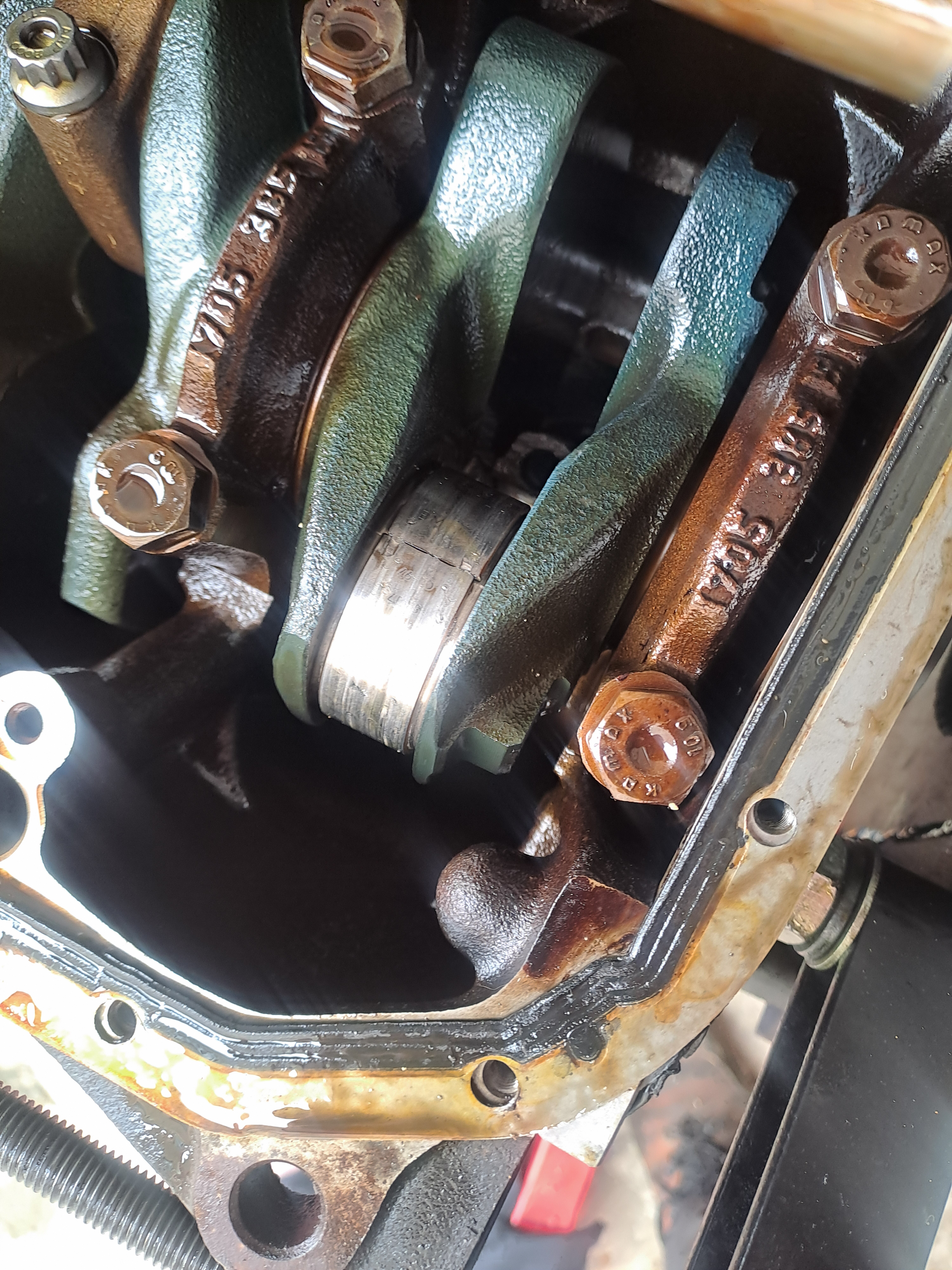

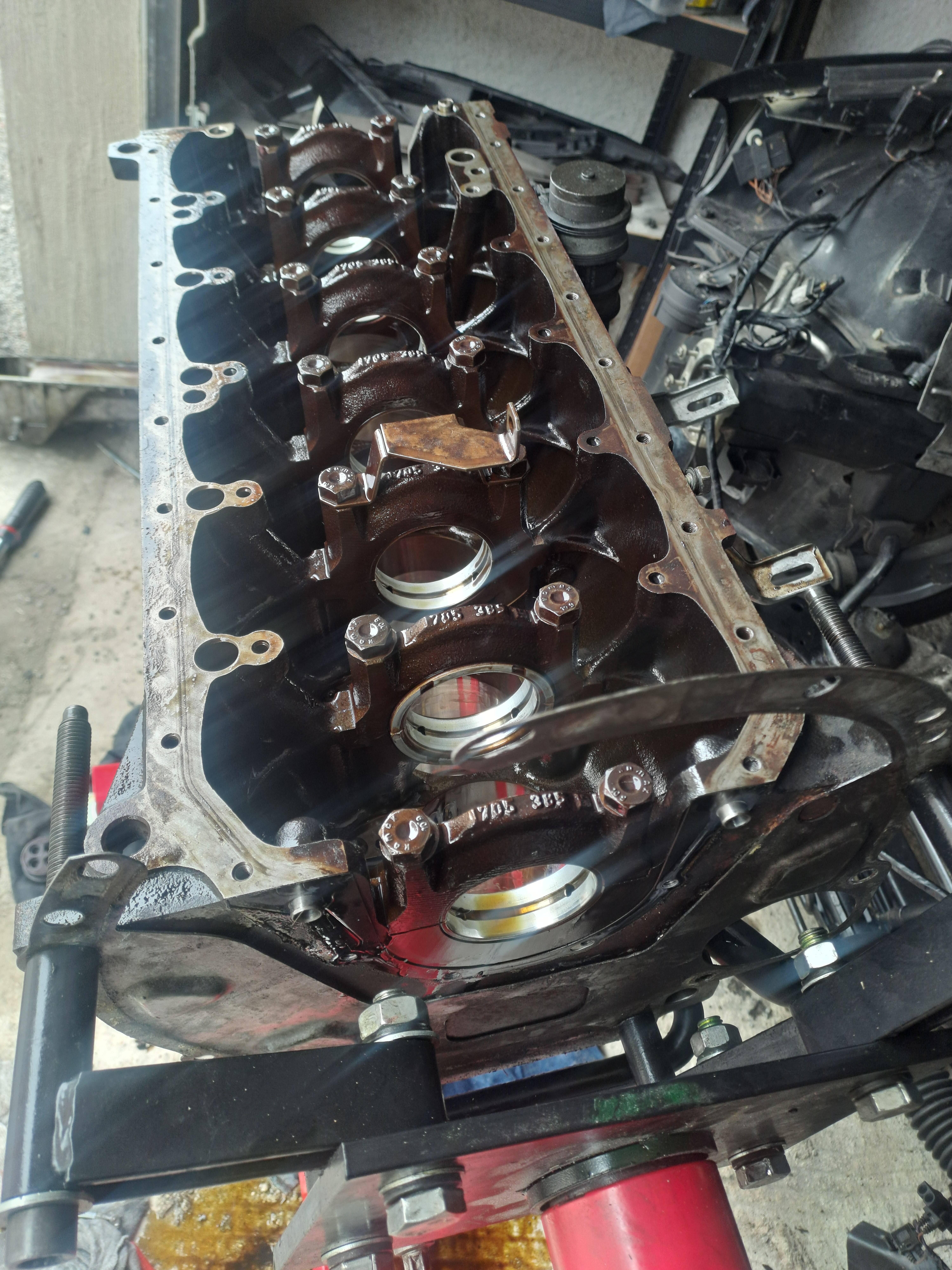

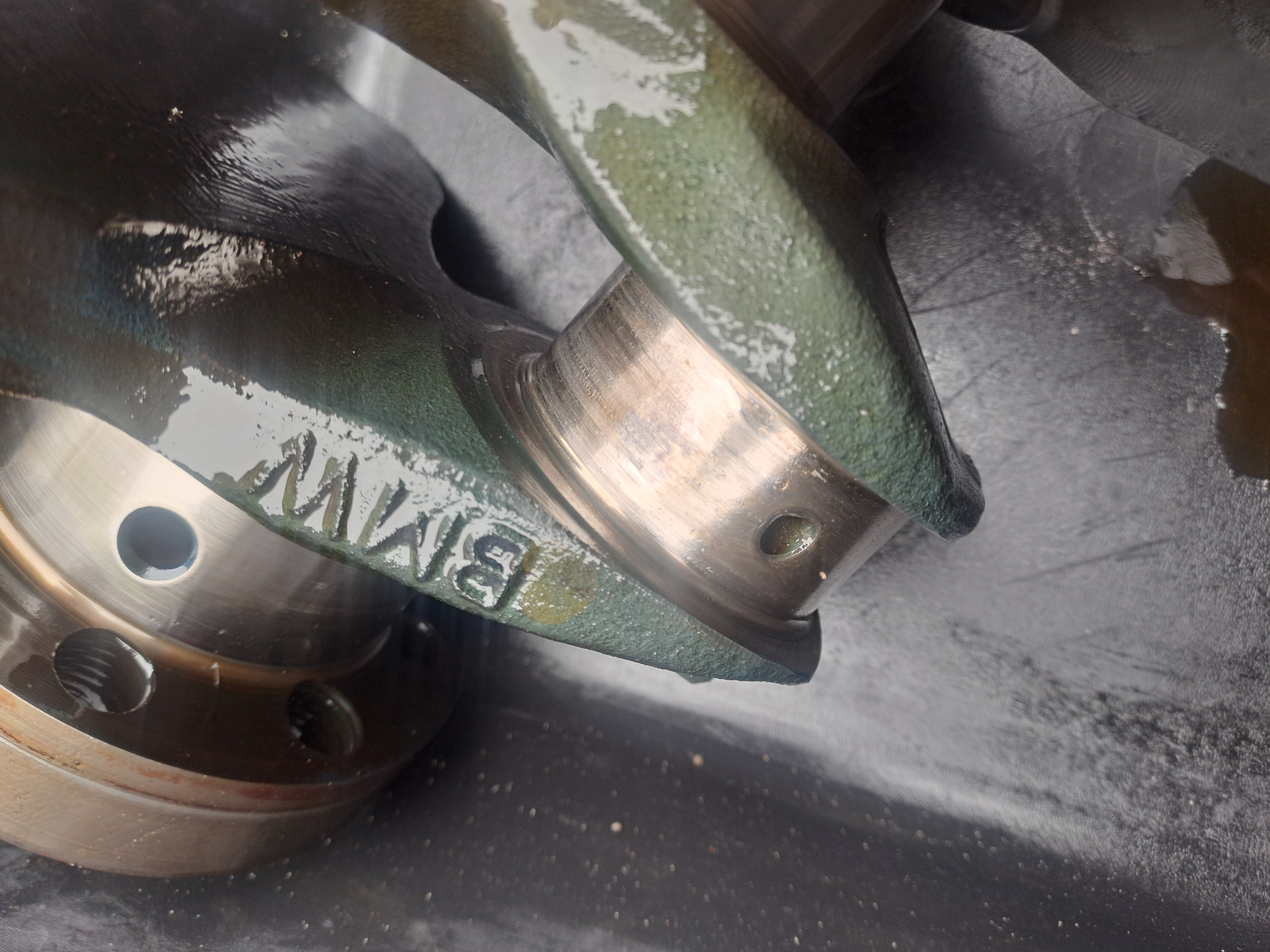

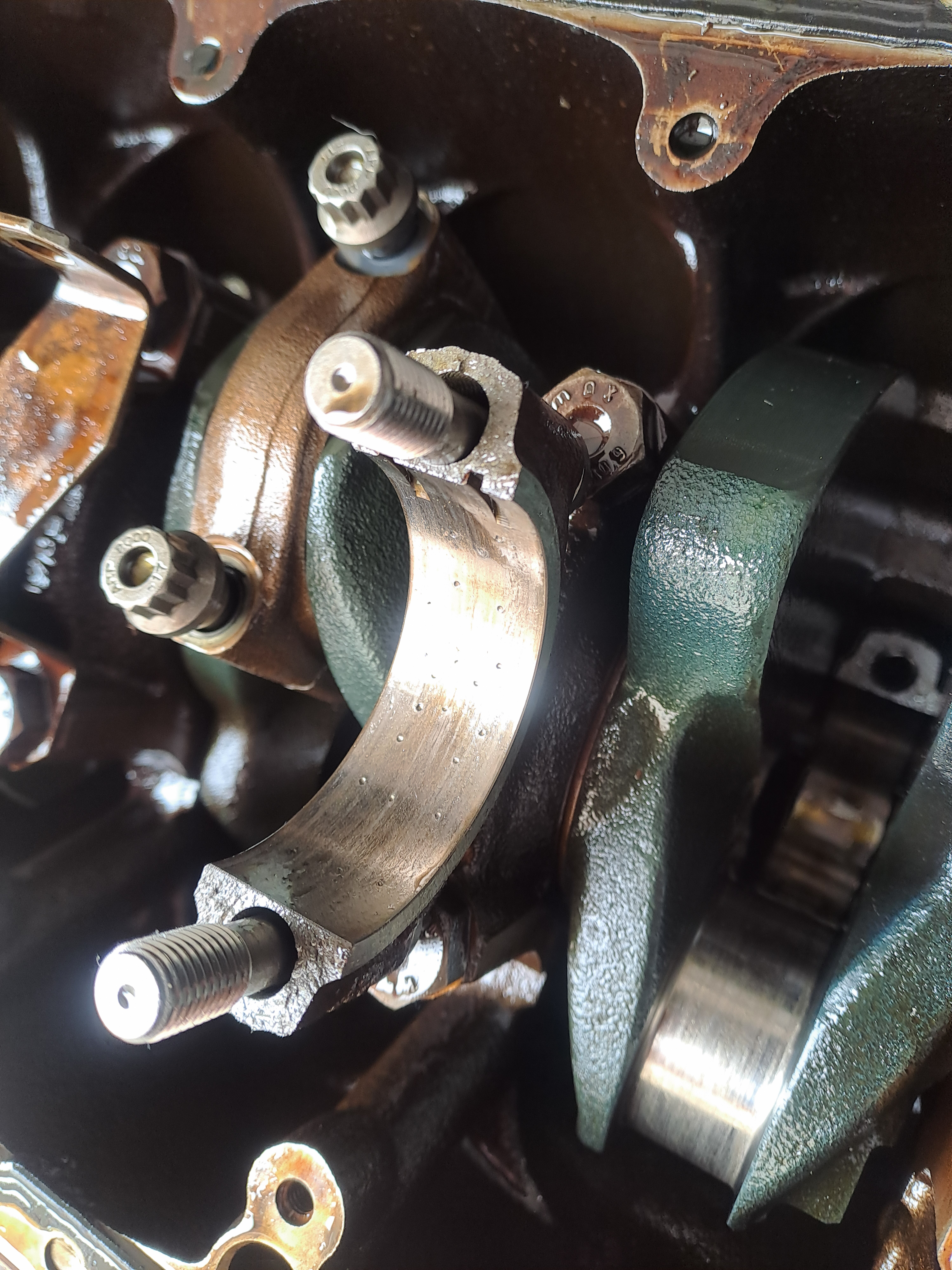

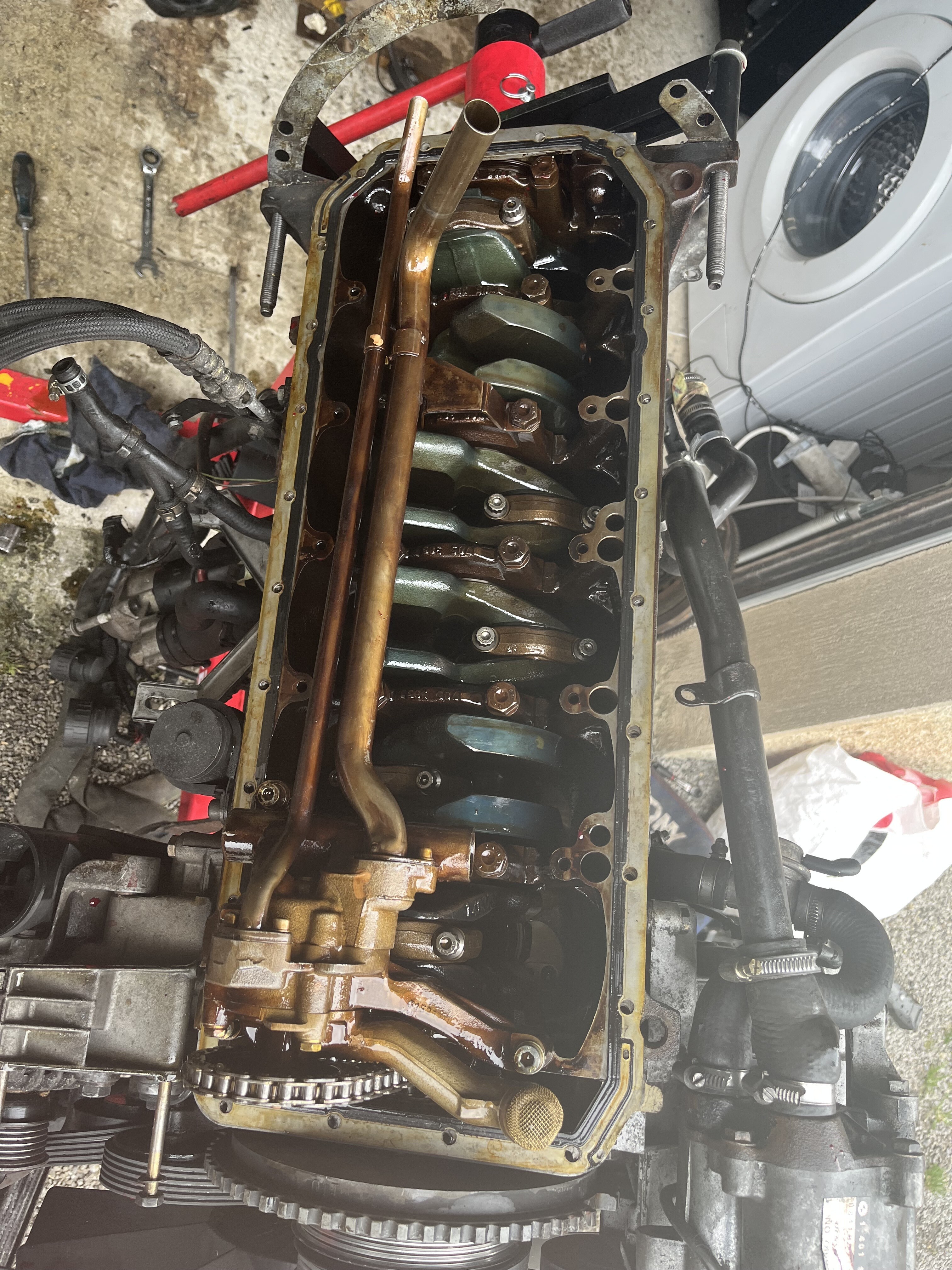

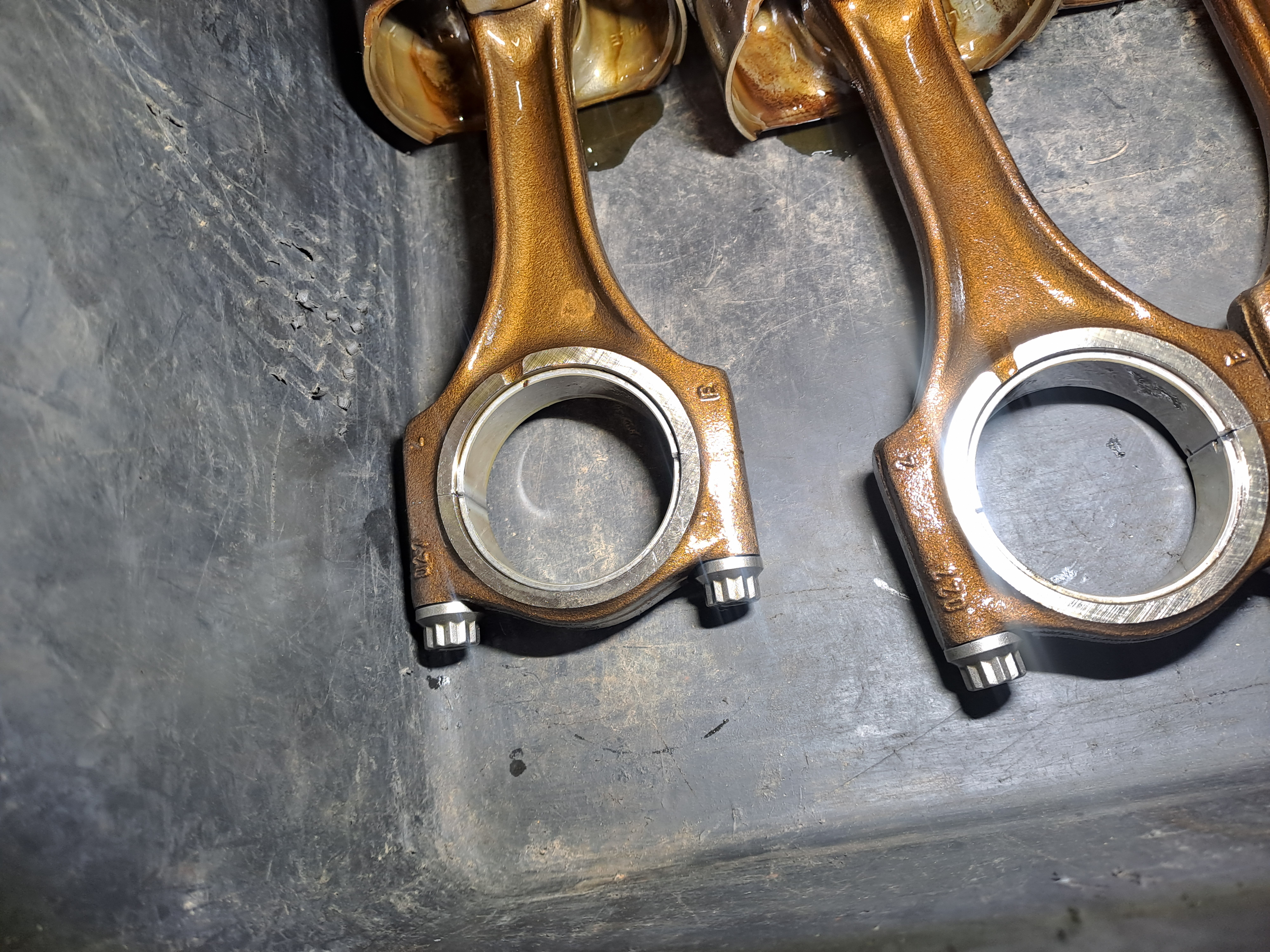

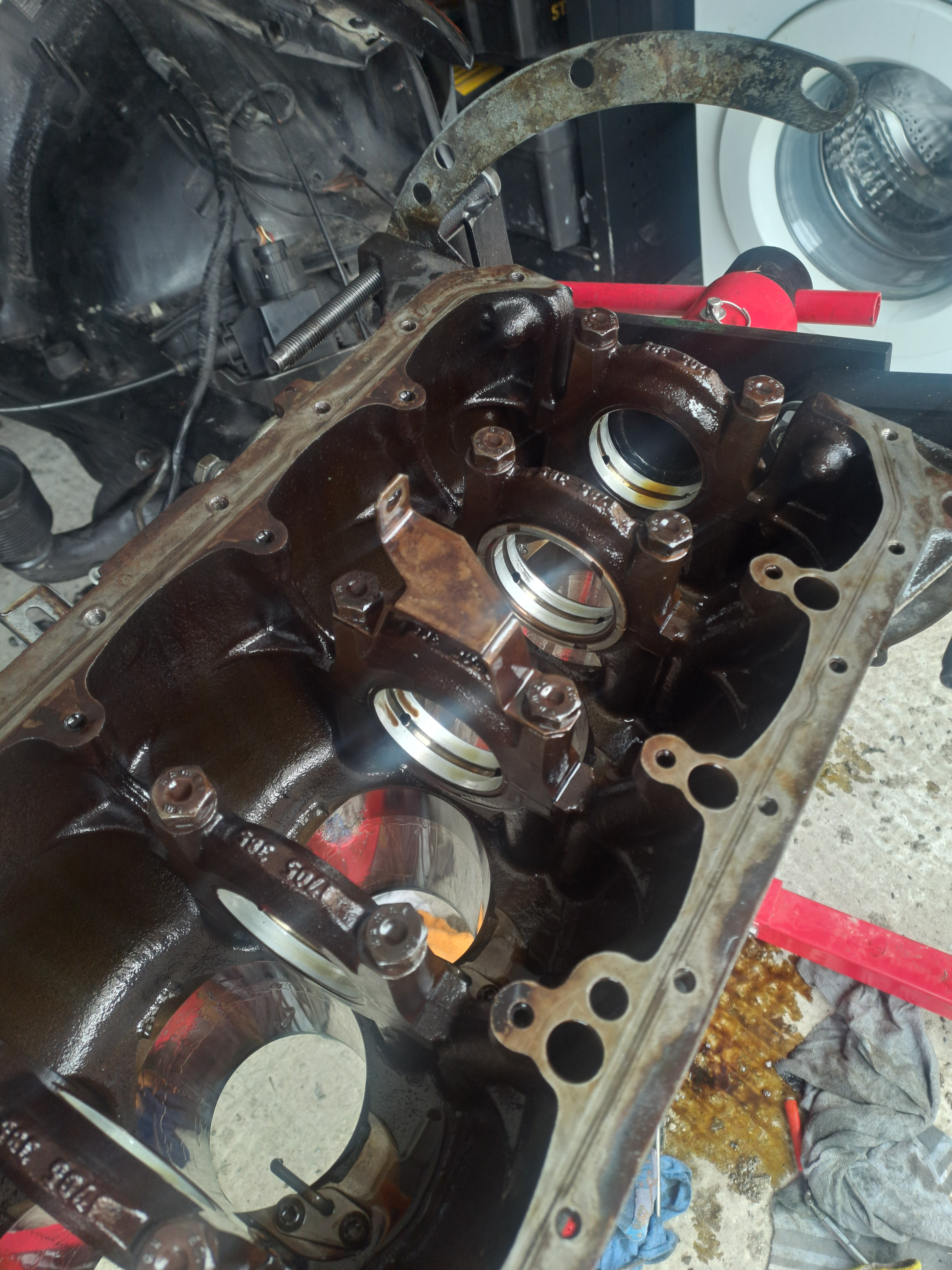

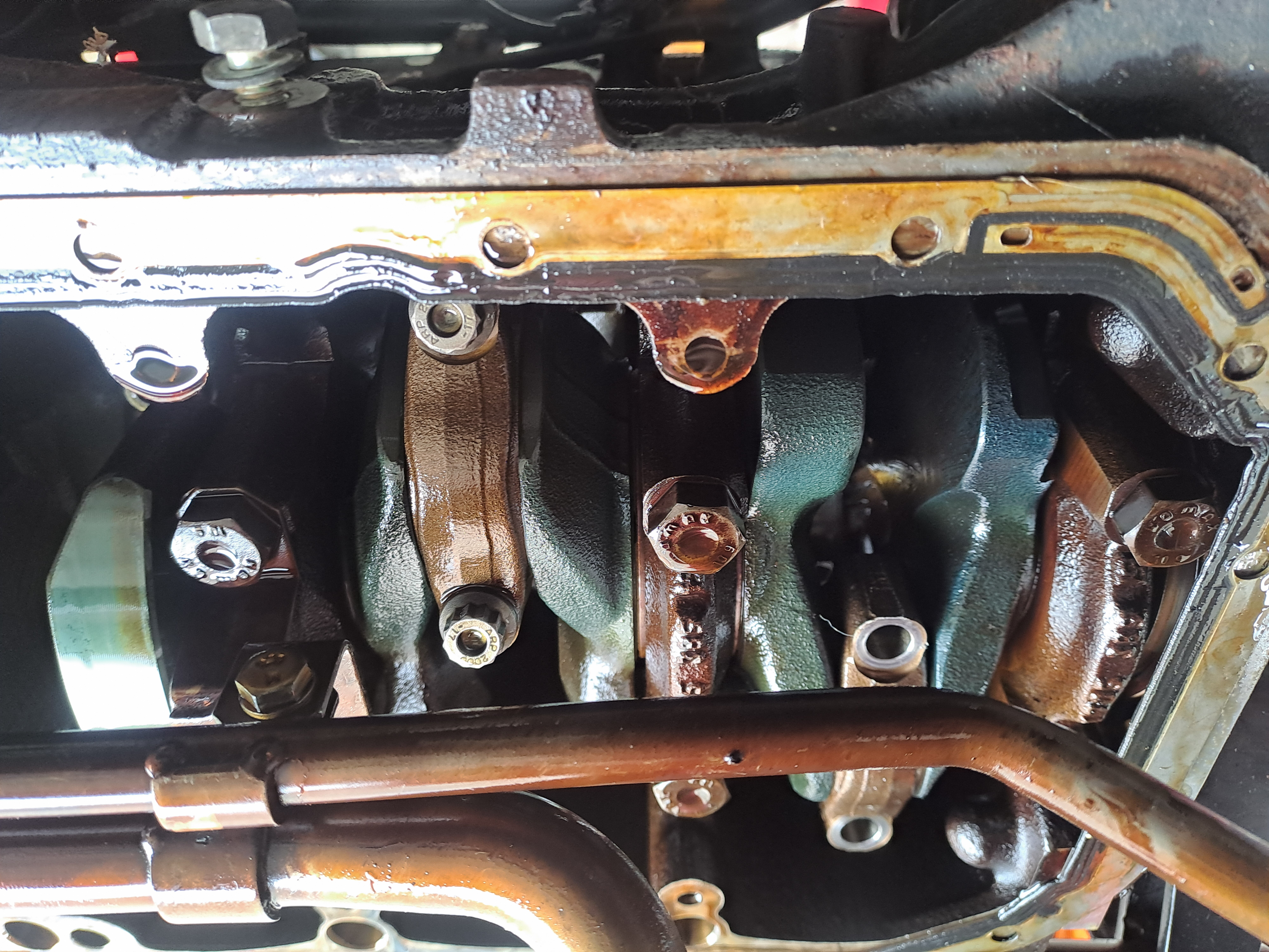

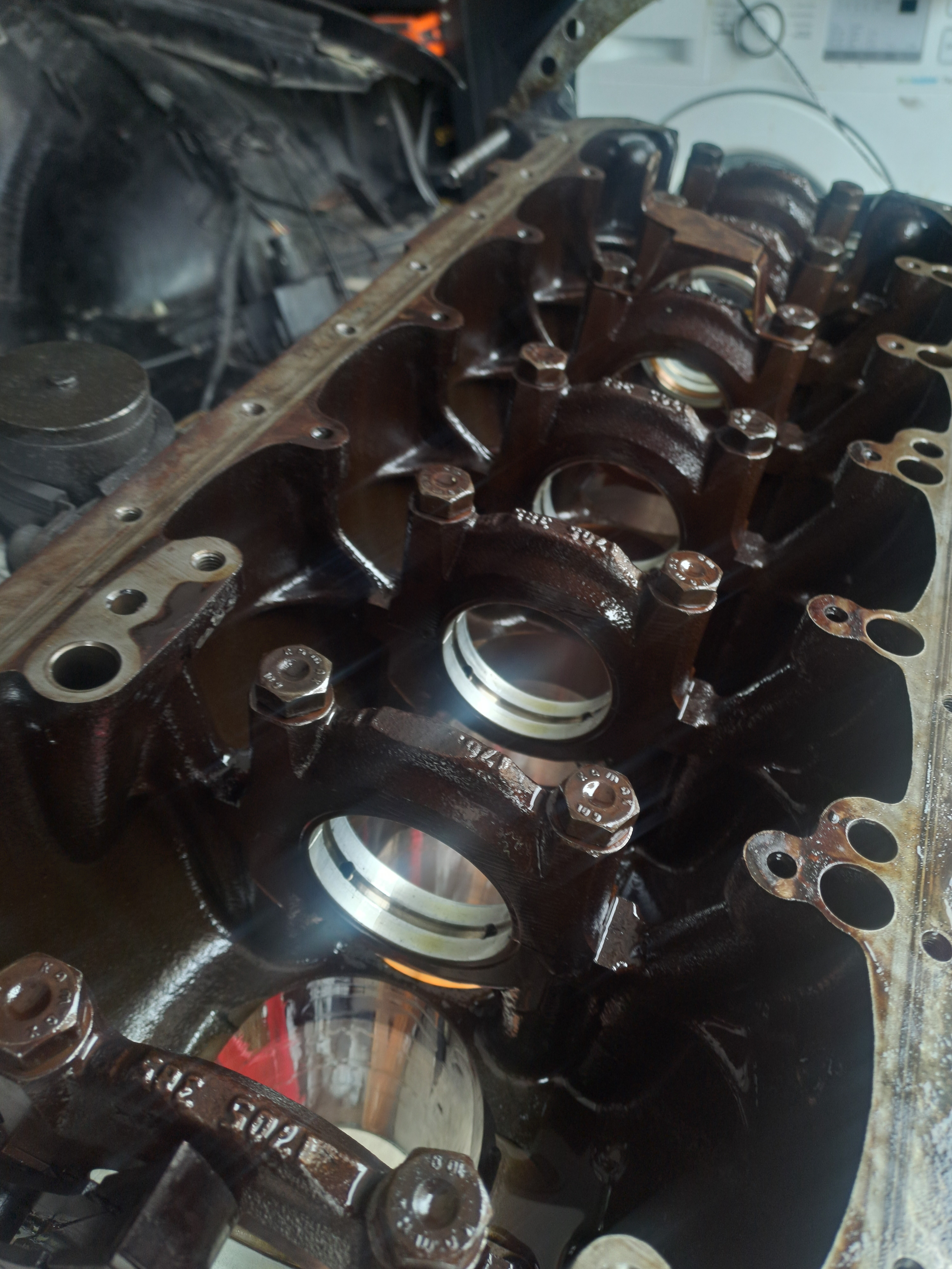

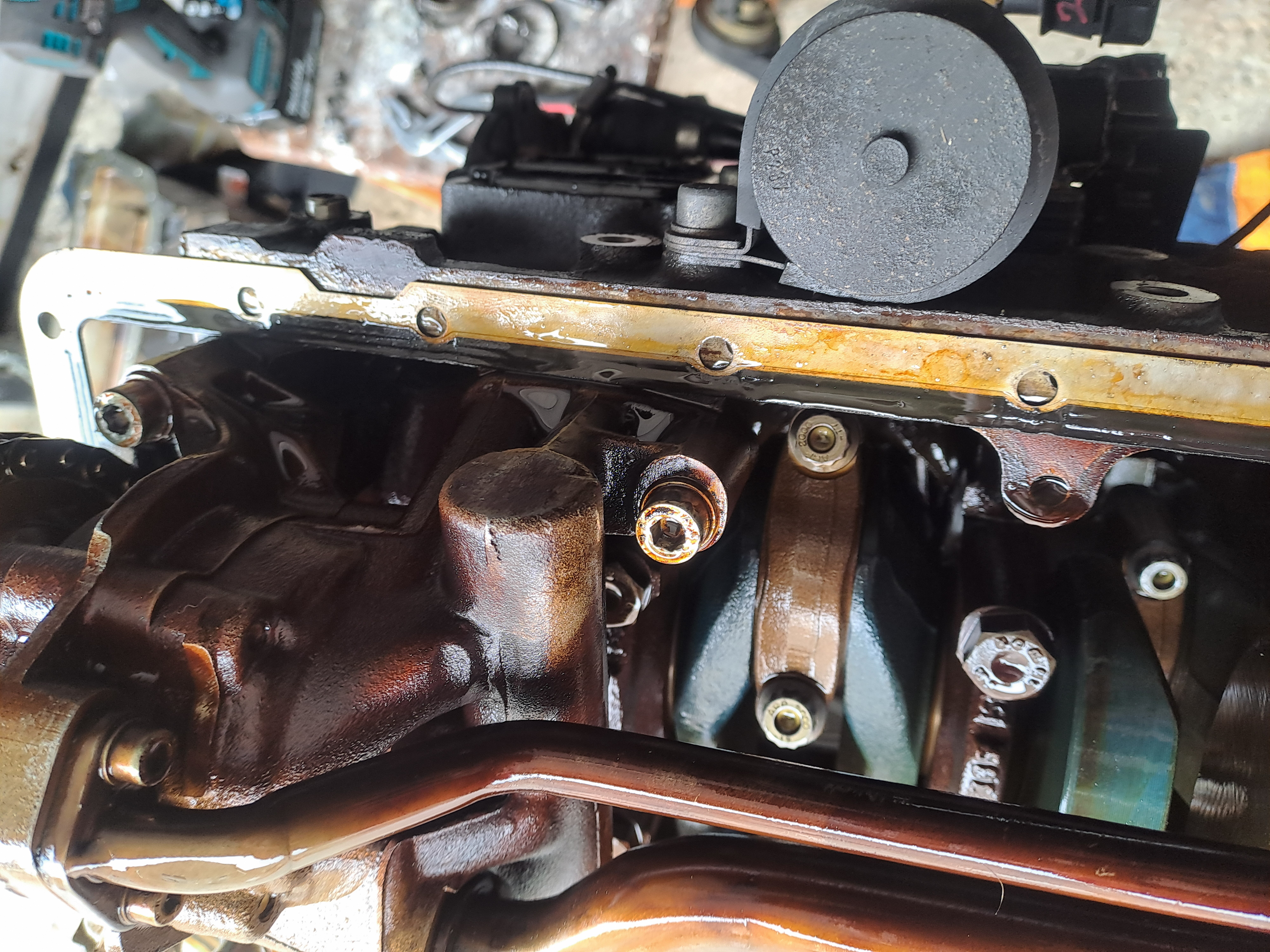

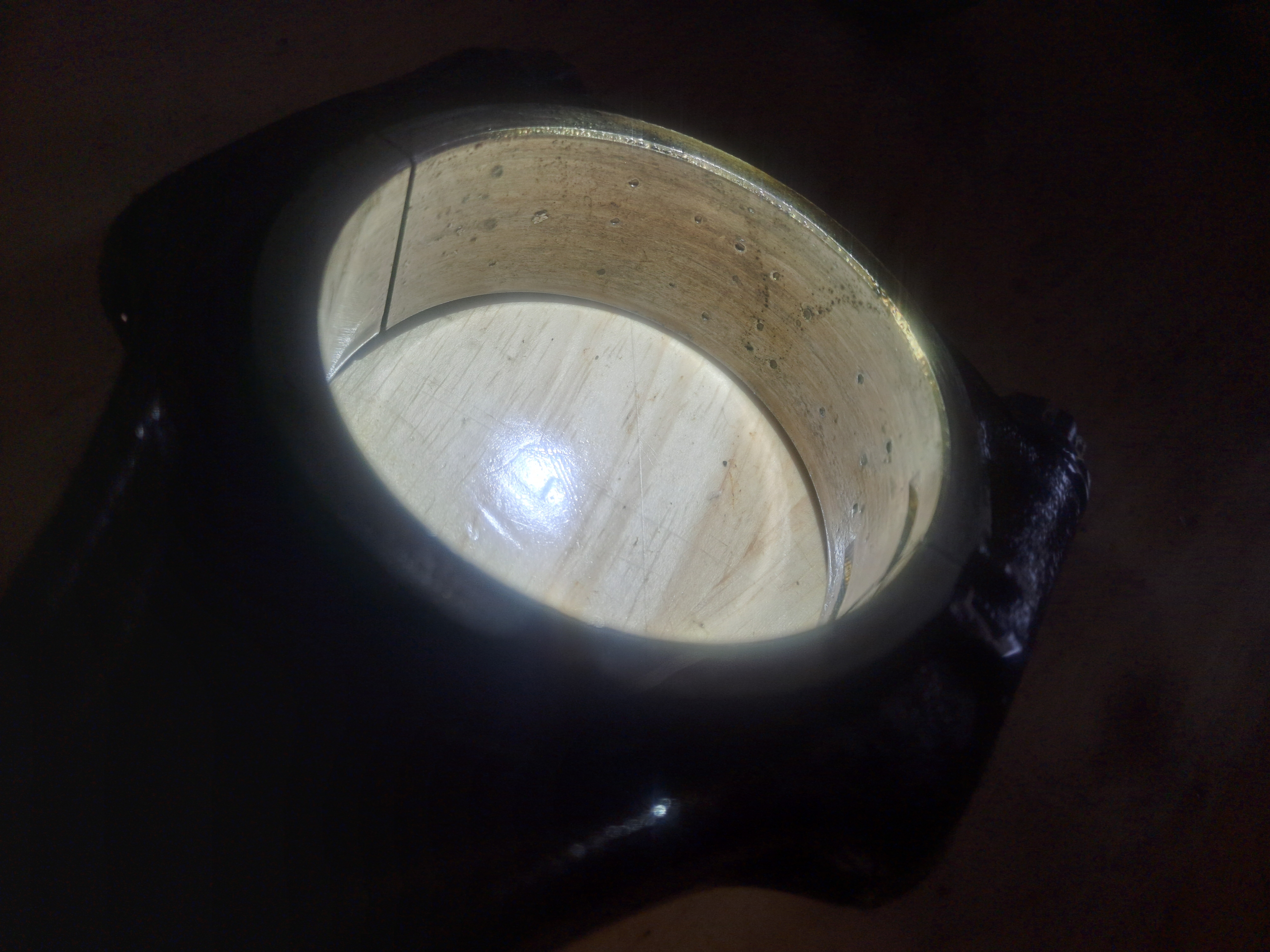

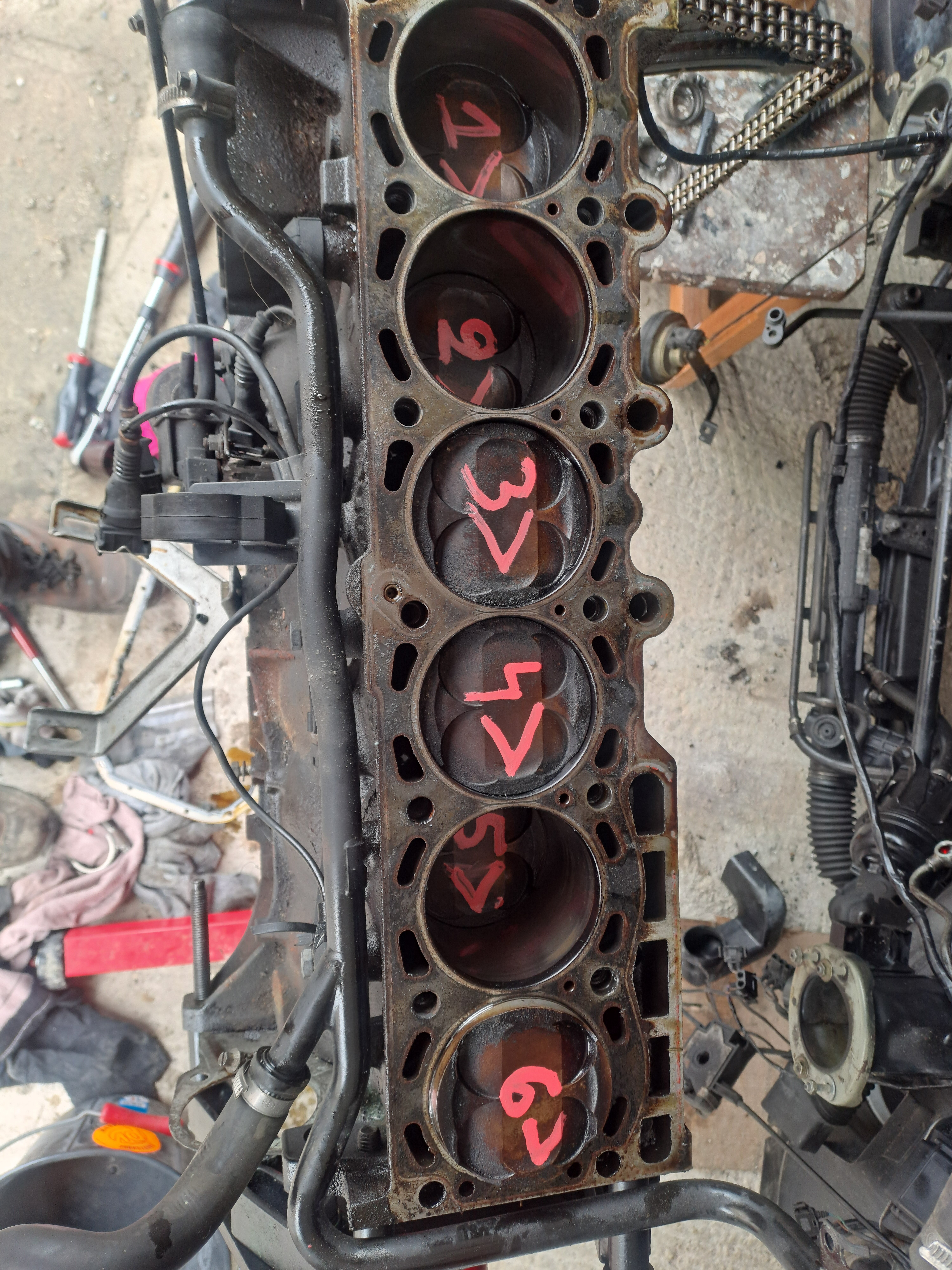

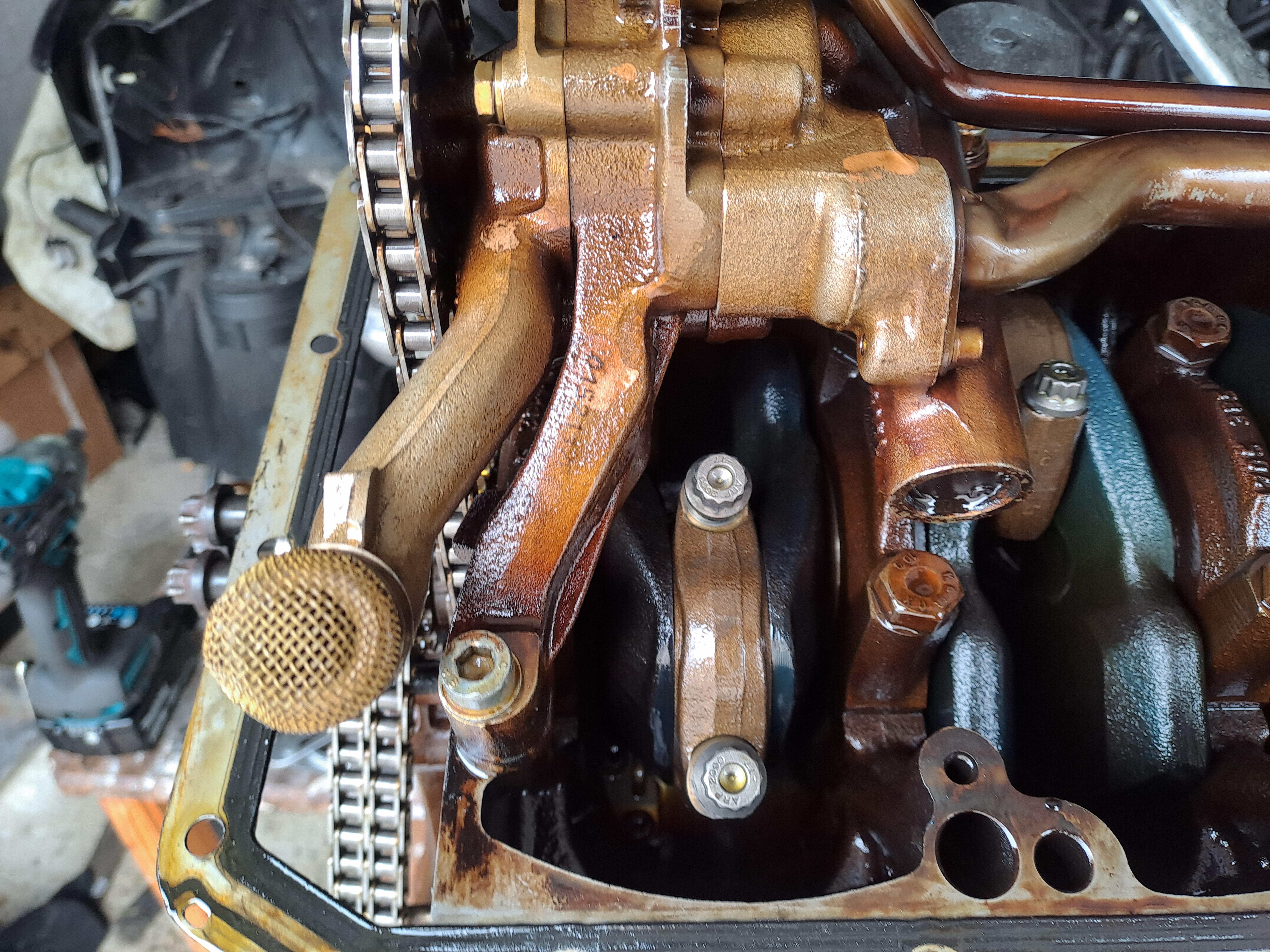

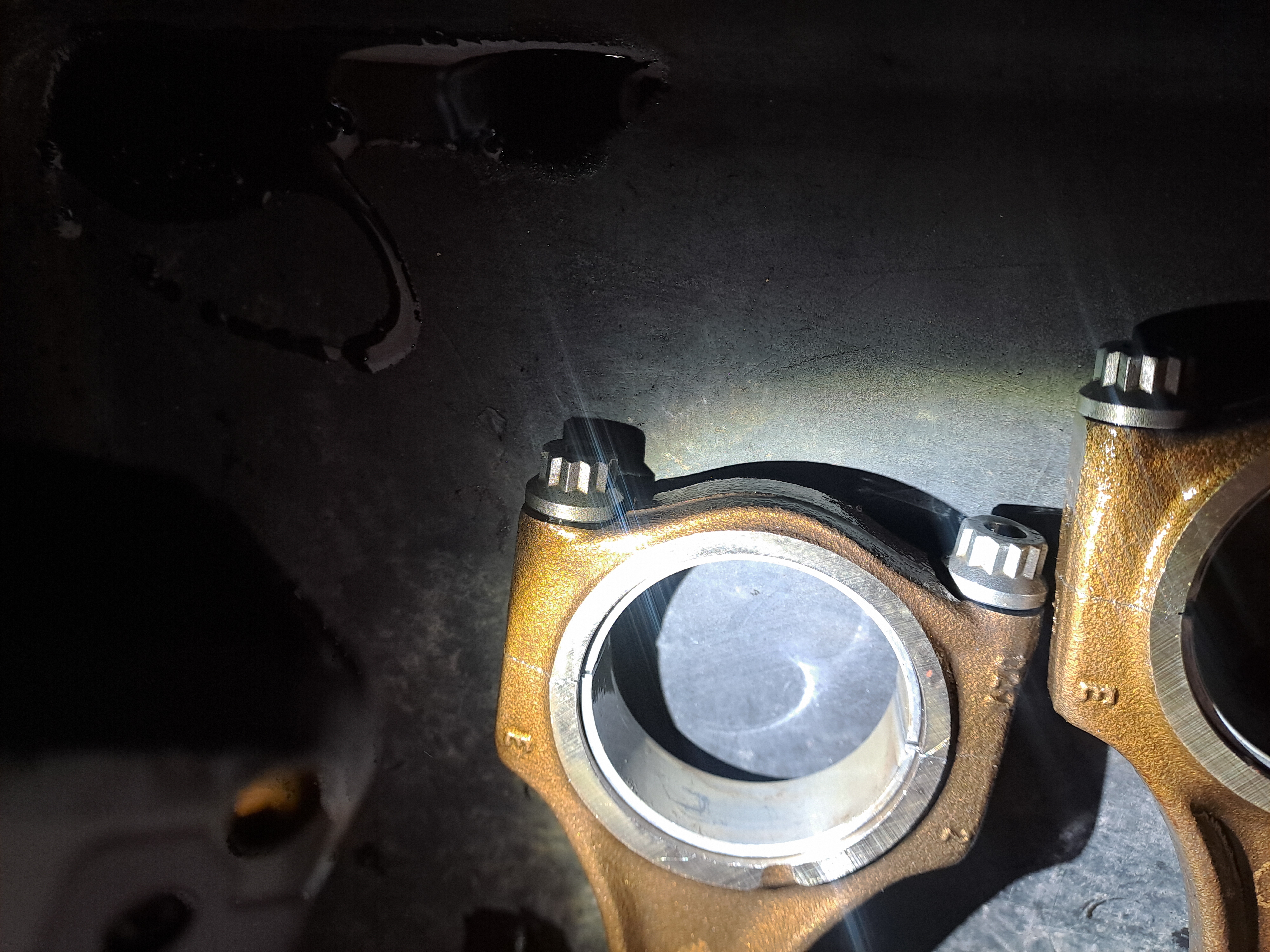

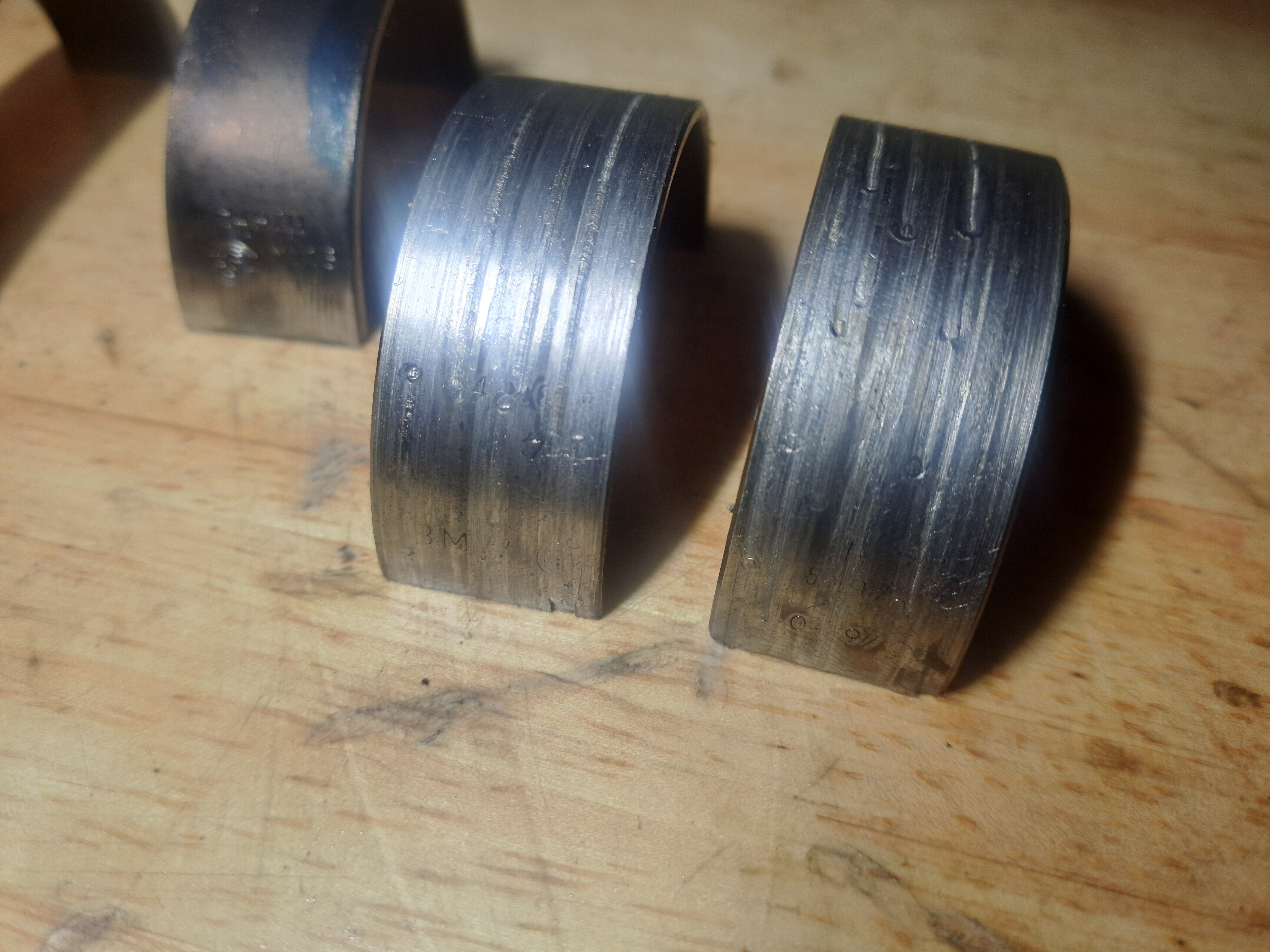

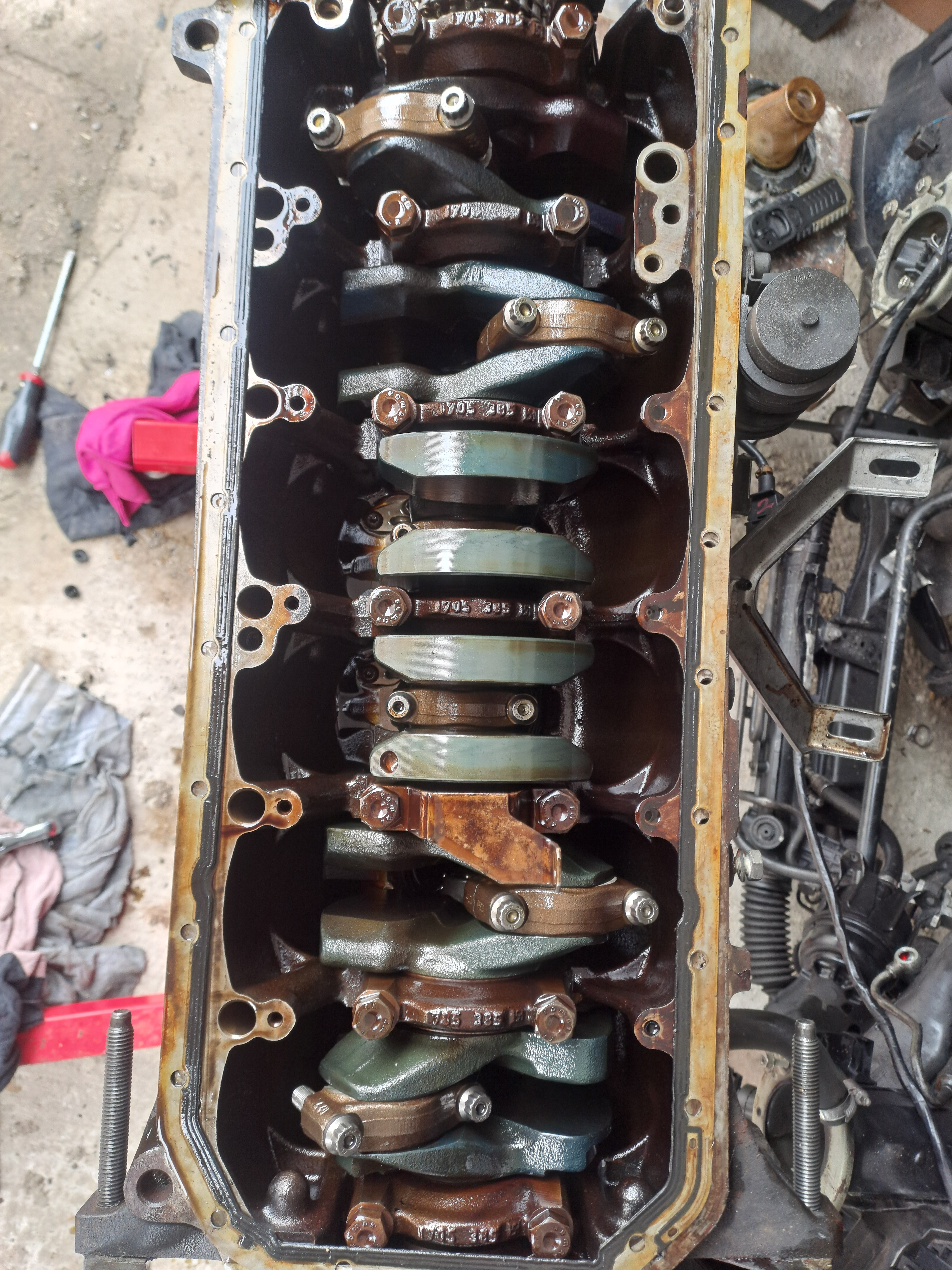

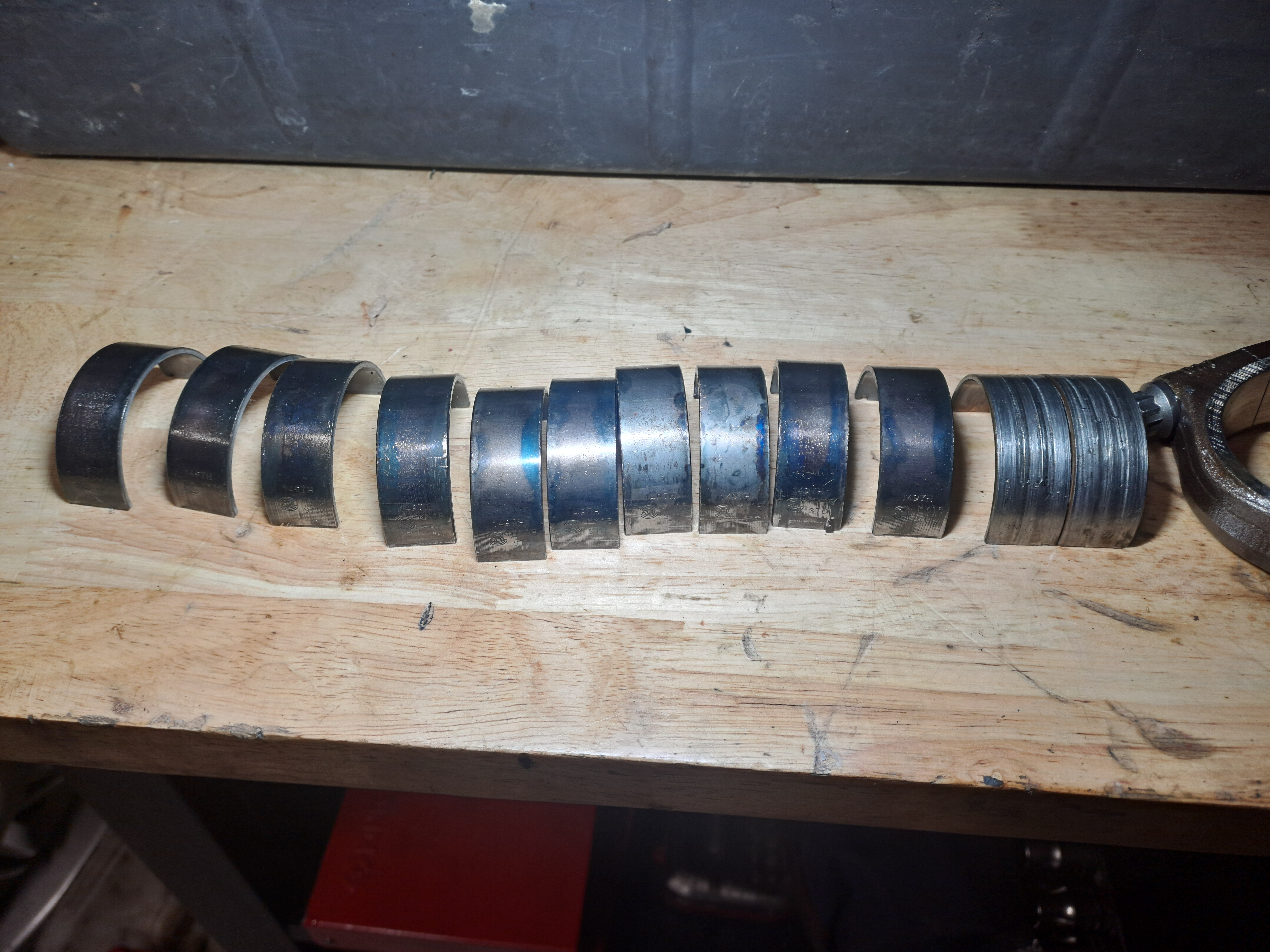

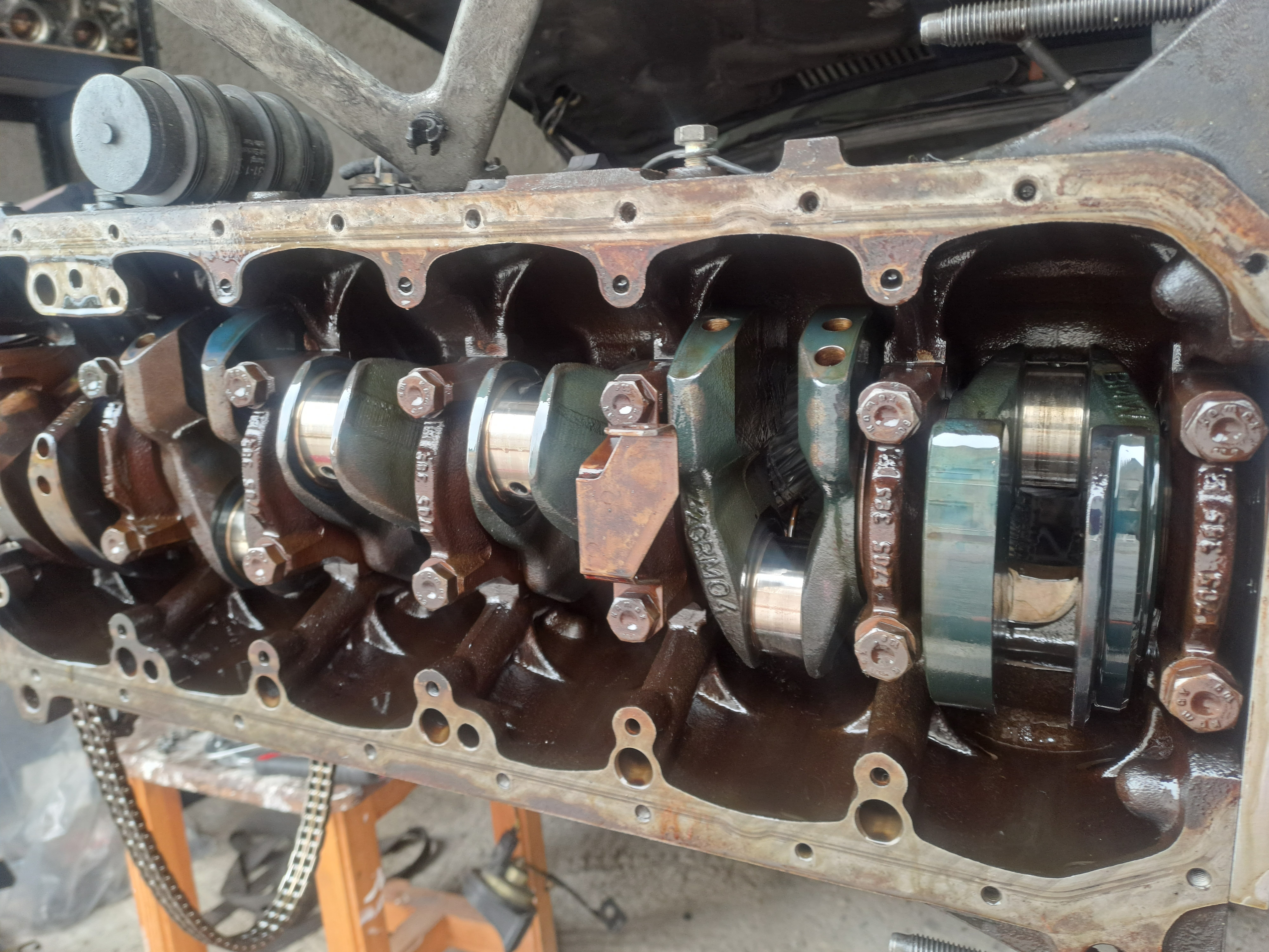

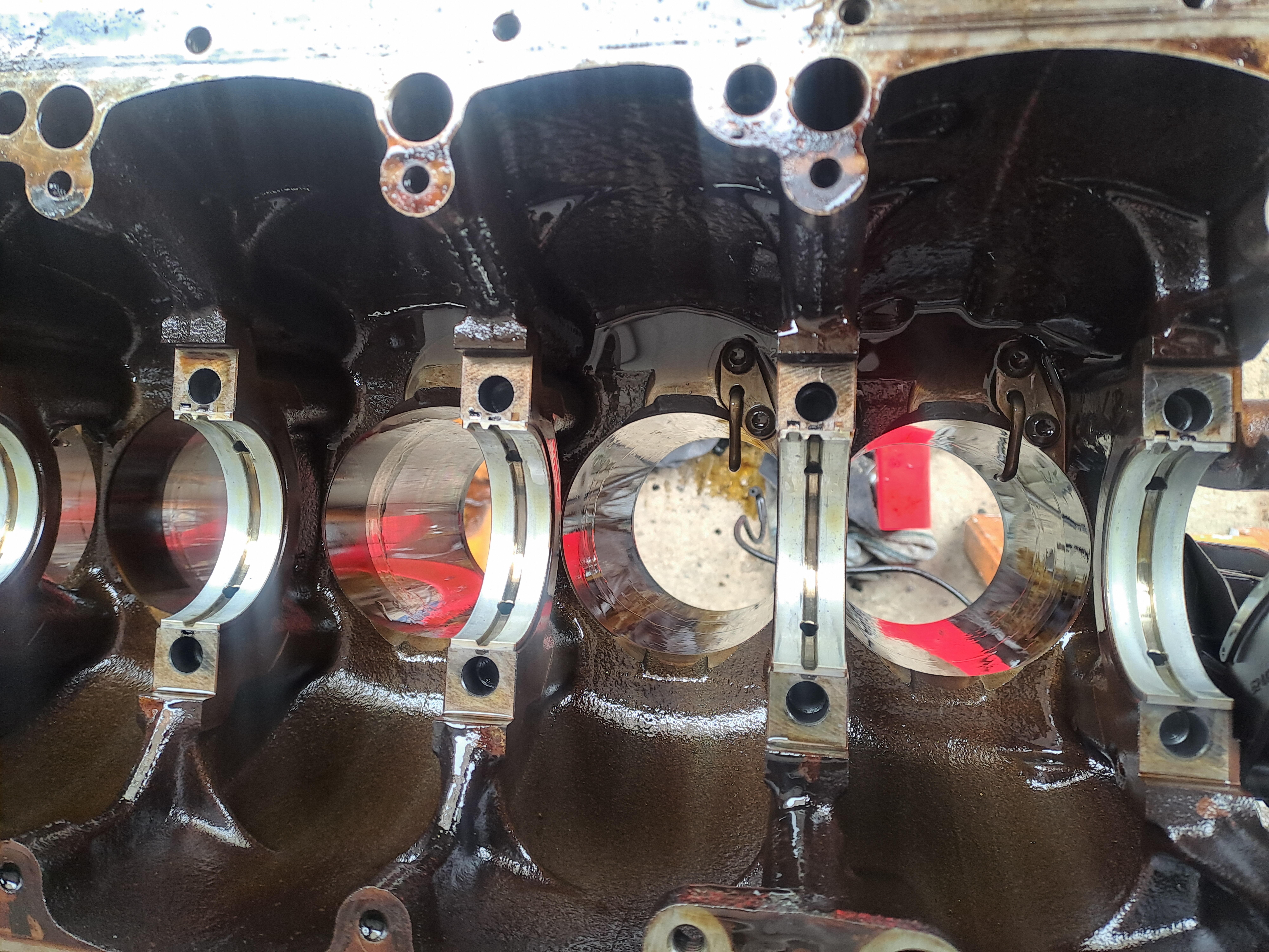

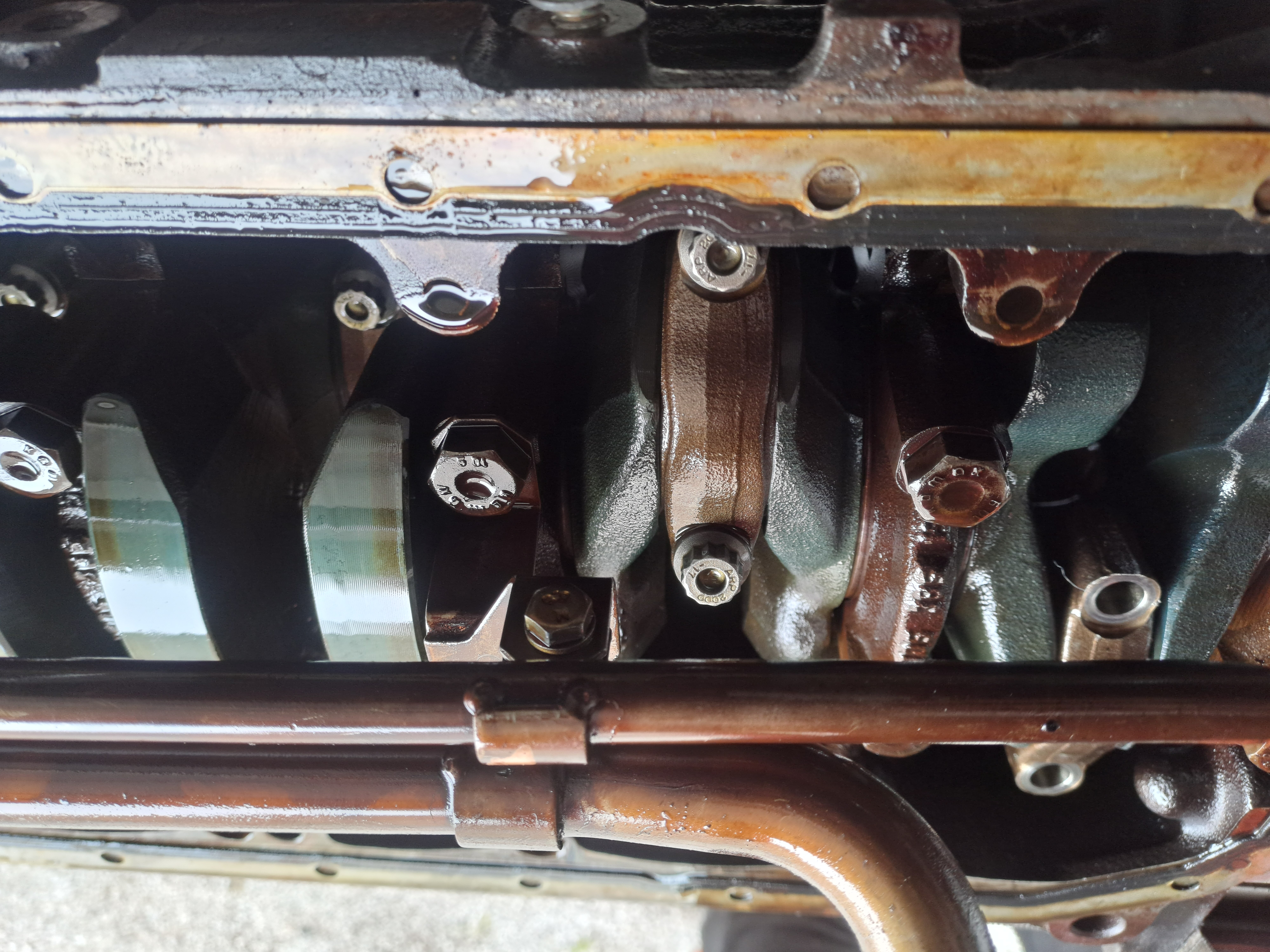

Je décide donc de tomber la pompe à huile pour avoir accès à tout les chapeaux. Je numérote de manière arbitraire les cylindres 1 côté distribution et 6 côté volant moteur.

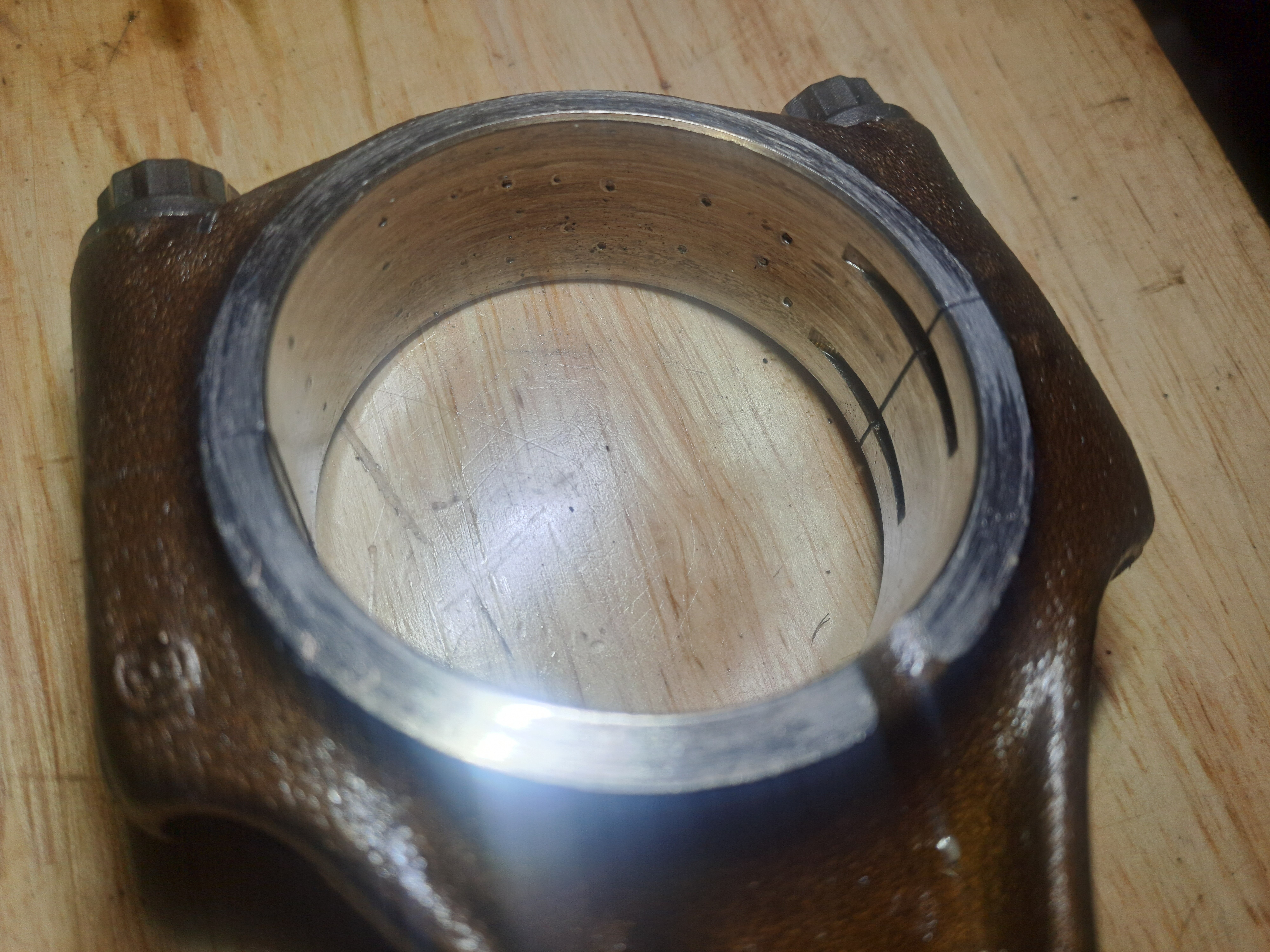

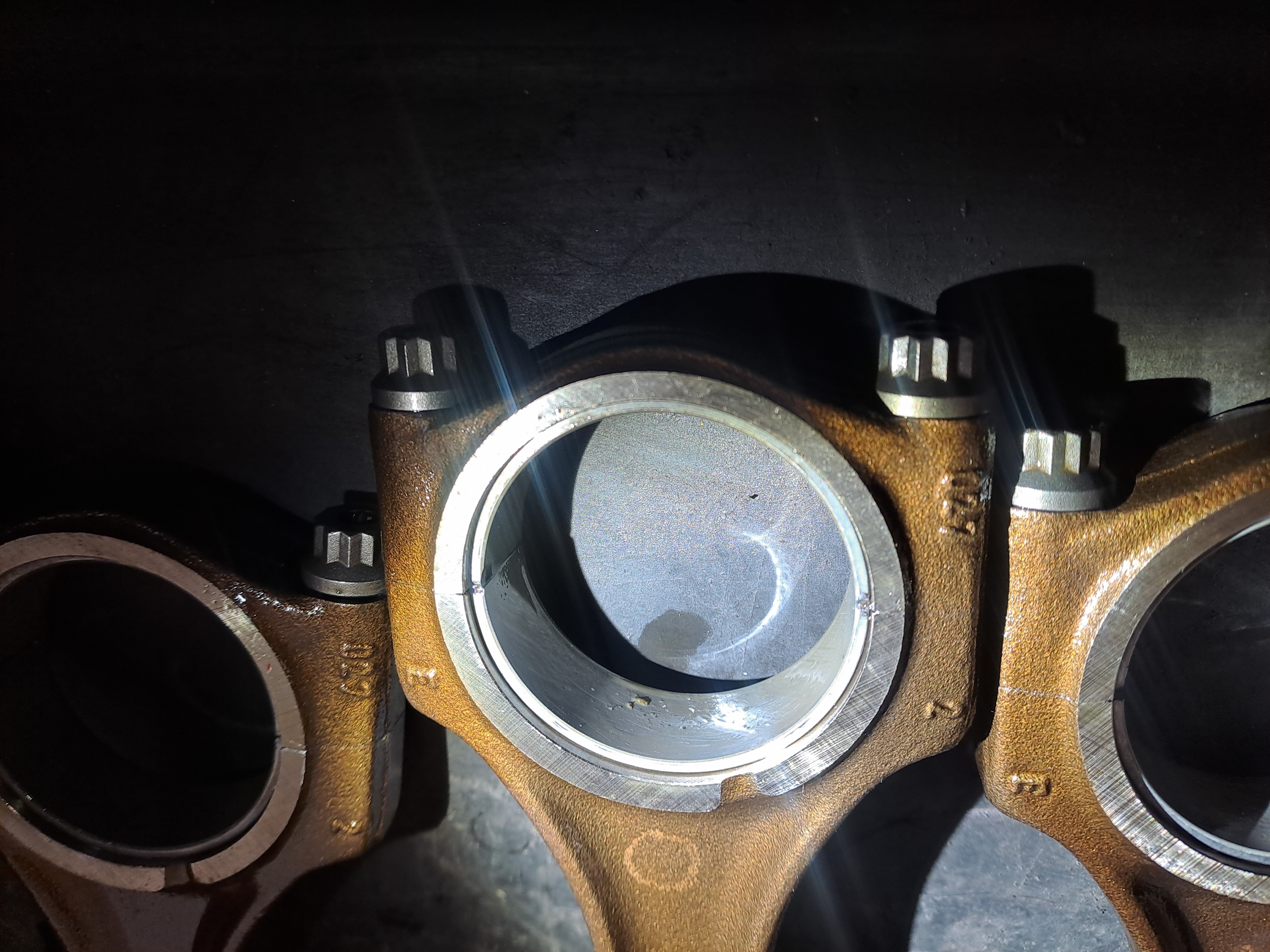

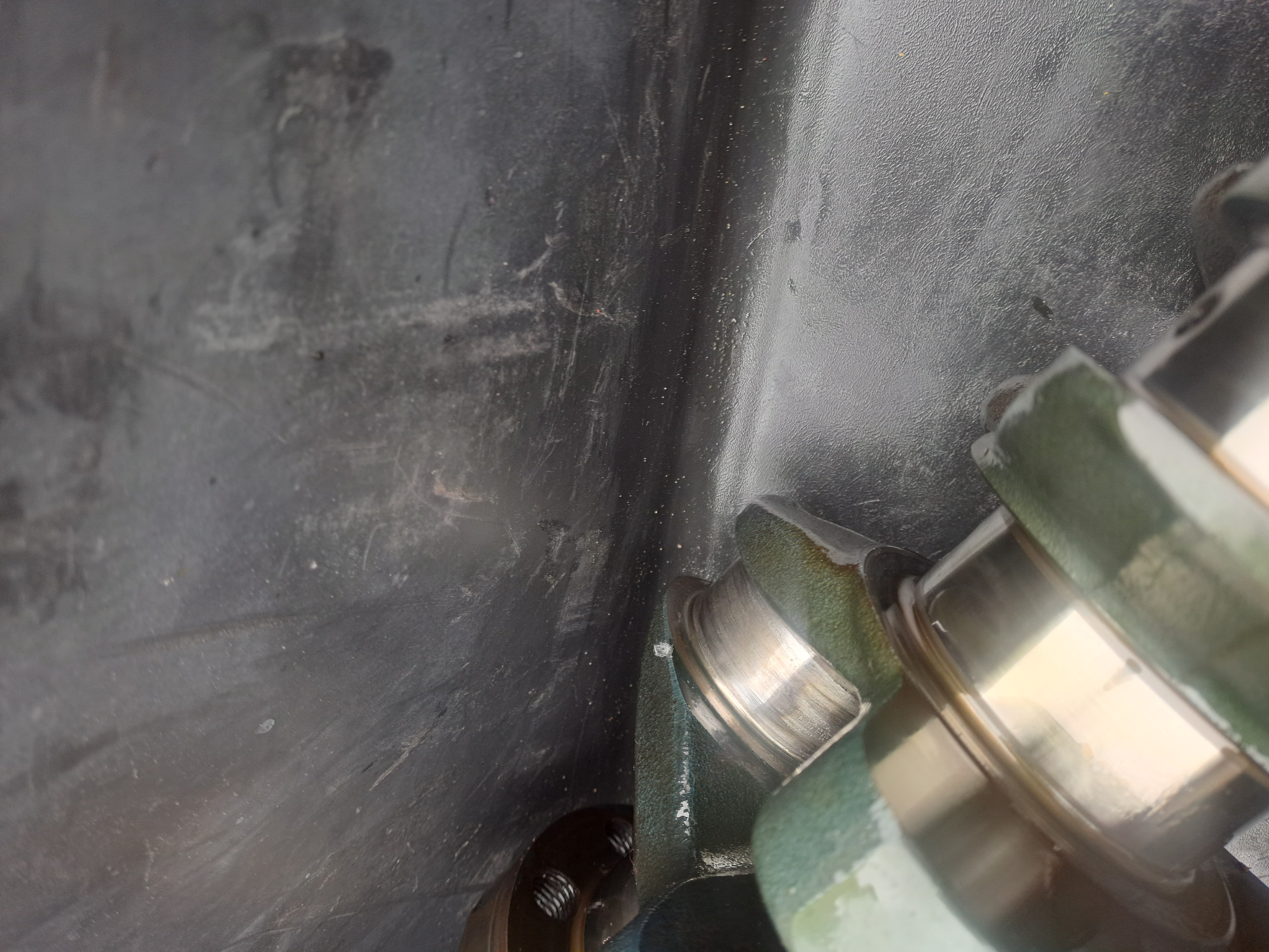

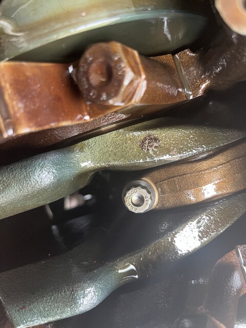

Je commence par le cylindre le plus éloigné de la pompe à huile moteur (N°6) et paf les coussinets ont tourné sur eux mêmes et également maneton marqué... 20250416_133536.thumb.jpg.bb50580ea03f780b66ffa2b0a6196c2b.jpg20250416_133544.thumb.jpg.152f13f2e55f78028278c345246dfb44.jpg20250416_133606.thumb.jpg.47b03362b8d19c91d2bb1e6e4760452f.jpg20250416_122610.thumb.jpg.f51fe70db1f3c8db70804be928ef3f2e.jpg20250416_123804.thumb.jpg.85fa359fdd4d246374cfb686d6c8e9a1.jpg20250416_124206.thumb.jpg.e4295f0de898237cf5eeec4201ee47a5.jpg20250416_133635.thumb.jpg.8e3e0f84d9c4db4b398c7f73cba1c8b1.jpg20250416_133638.thumb.jpg.b72938247807389c727253e21d08f6b9.jpg20250416_133643.thumb.jpg.9f8470a81114f3dc2b78099c4dd0a0ed.jpg

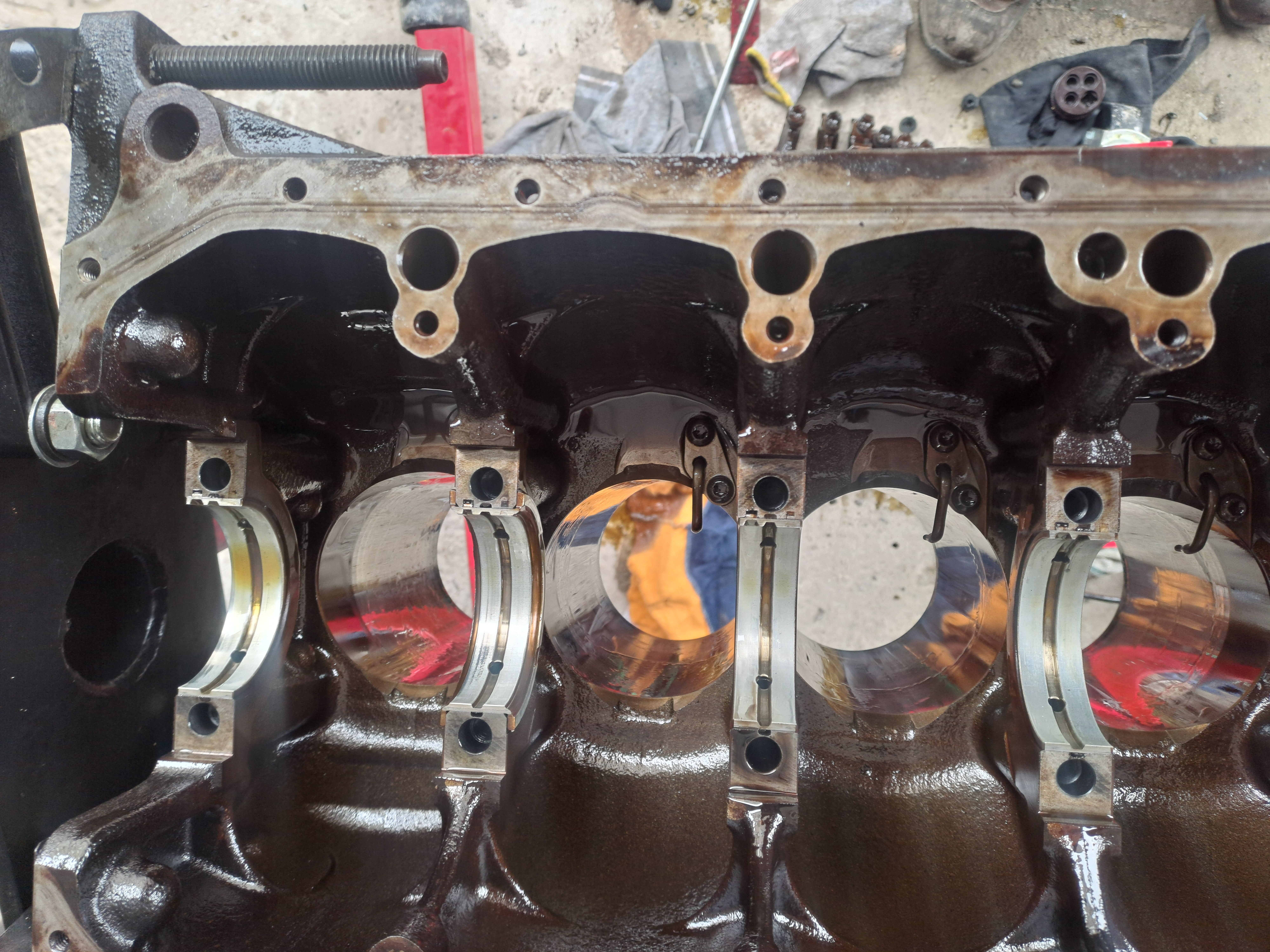

Après dépose des autres chapeaux de bielles je m'aperçois qu'ils sont OK. J' enchaîne donc avec les coussinets de paliers et R.A.S ==> de l'usure standard rien d'alarmant.
La bielle 6 coté tête et côté chapeau marqué, les ergots sur les coussinets ont sauté également.....
Résultat des courses :
Bielle N°6 H.S et surement le vilebrequin aussi (je n'ai pas encore fait de cotation)
Le reste du moteur reste OK il y a moyen de faire qlq de nickel mais il faut que j'expertise correctement le bloc.
Autre info, lorsque j'ai retiré les vis de chapeau ARP 2000, il y avait encore de la graisse grise (bisulfure de molybdène surement) sous tête de vis et sur les filetages. Je suspecte qu'ils ont été fait pas longtemps avant le carnage. Sois une erreur de coussinet ou un mauvais montage c'est très étrange que 1 seul coussinet finisse autant marque alors que les autres n'ont même pas perdu la 1ère couche..
Voila donc pour la partie démontage pour le moment, ceux qui des bonnes adresse pour trouver des usineurs, infos (sur les VANOS) et pièces je suis preneur.
N'hésitez pas également à réagir concernant les causes probable de cet avarie.
Bonne lecture à tous
comment_1206501
il y a 12 minutes, ACS3 a dit :
selon moi , le vilebrequin est hs ...
la graisse au niveau des chapeaux de vis de bielle c'est normal , après serrage elle est prisonnière .
Salut  ACS3, merci de ton feed-back .
Je me doute bien effectivement. Ce que je ne comprends pas c’est pourquoi le coussinet le plus éloigné de la pompe à huile a fini dans cet état , car les autres ne sont clairement pas marqué , c’est bien la 1ere fois que je vois une chose pareille (logiquement tout fini marqué au minimum)En remontant il ne faudrait pas que je répète la même bêtise bien évidemment……
comment_1206609
La bielle 6 a bien le bon chapeau de bielle ?
comment_1206610
il y a 5 minutes, Gatouille a dit :
Salut,
Je vais re-checker ce soir. Sur le moment j'ai rien vu d'anormal car les chapeaux sont fracturé mais je te confirme ca ce soir
comment_1206616
Les beilles chapeaux dits brisés ne supportent aucune saleté au remontage qui pourrait gêner leur emboitement parfait et unique, au remontage fais bien attention à ce point.
Et même si c'est réutilisable, tu changes toutes le vis stratégiques, vis de chapeaux
comment_1206618
il y a 6 minutes, Gatouille a dit :
Effectivement ça peux être le pourquoi du comment . Affaire à suivre

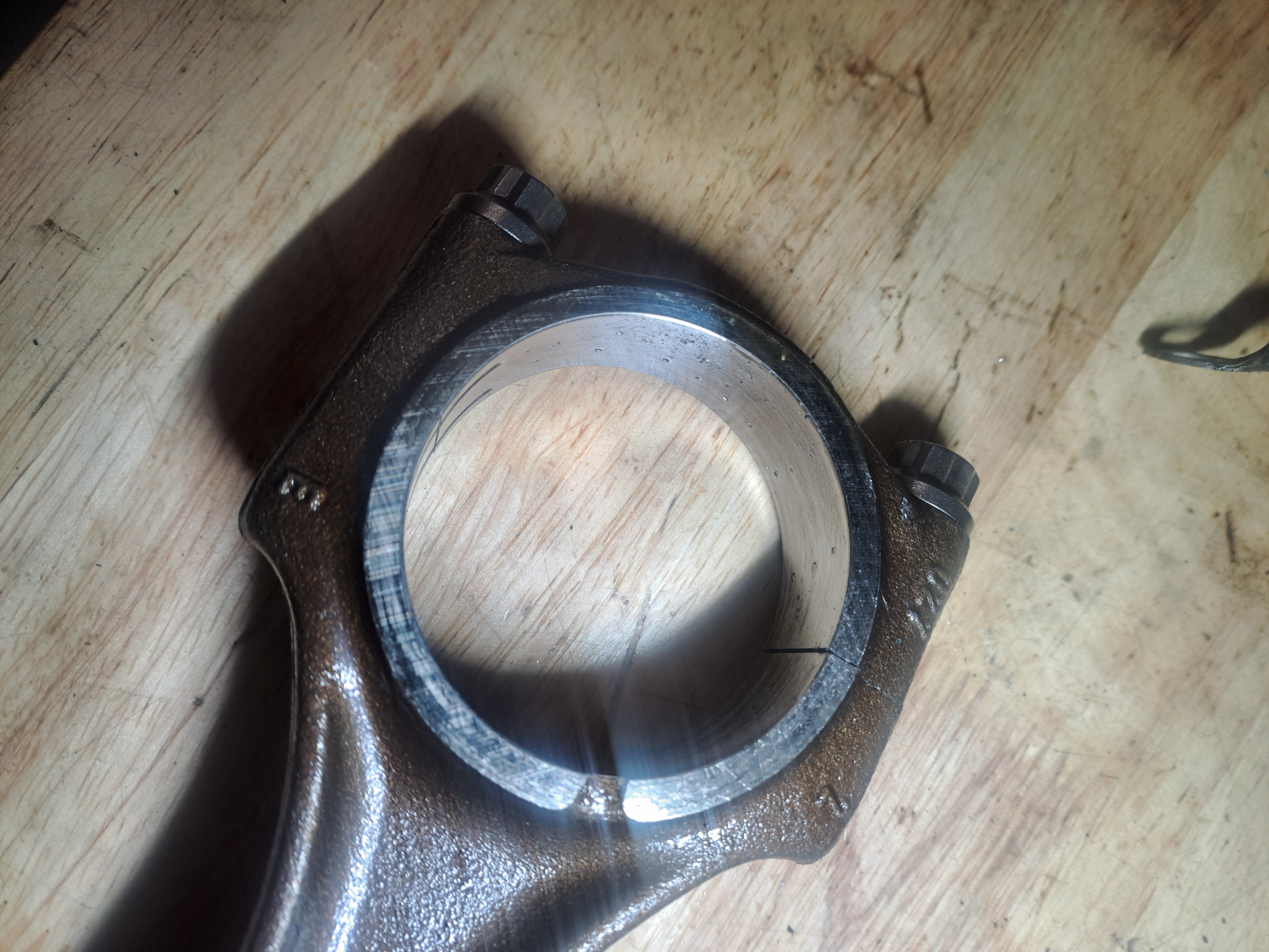

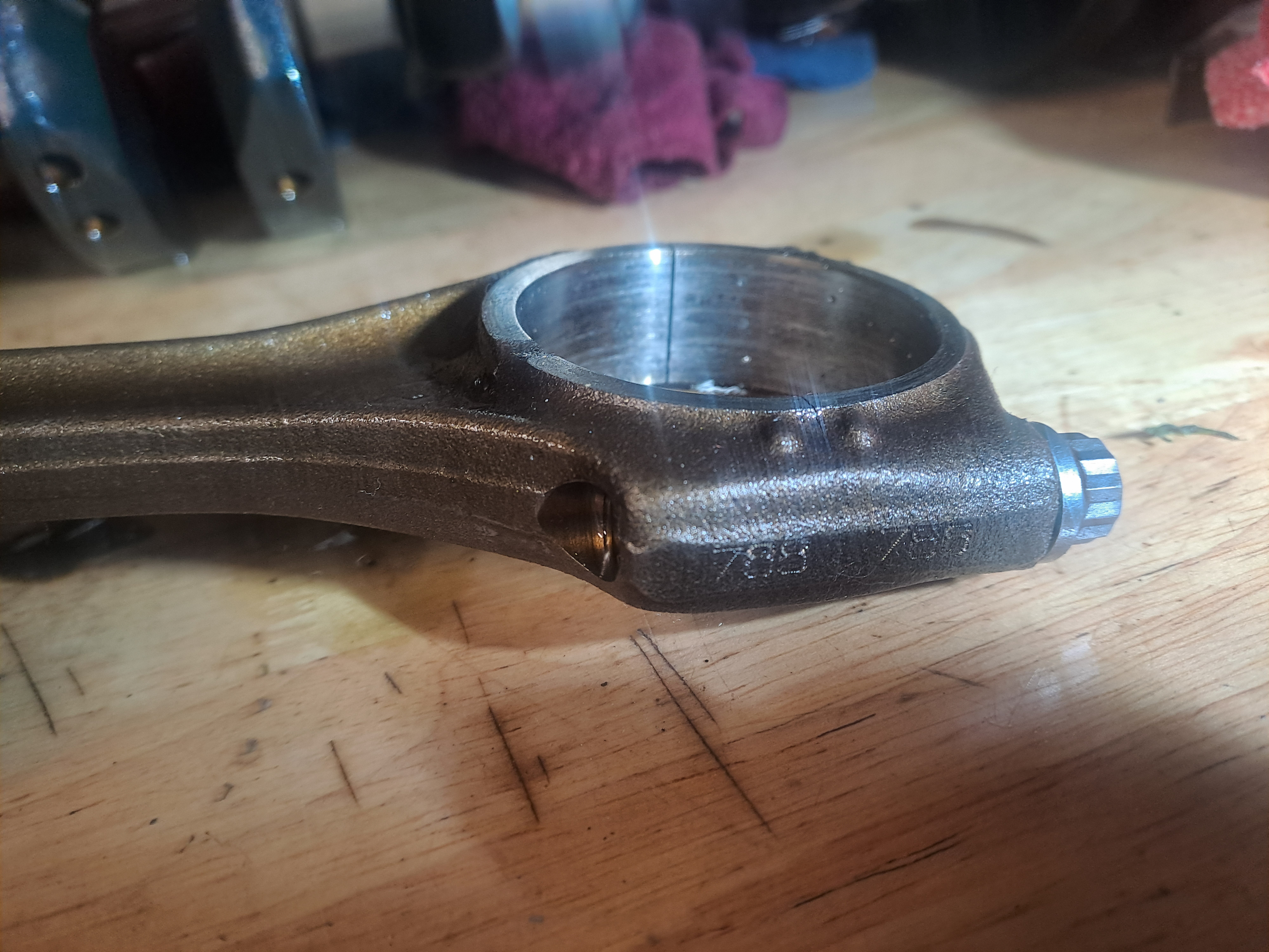

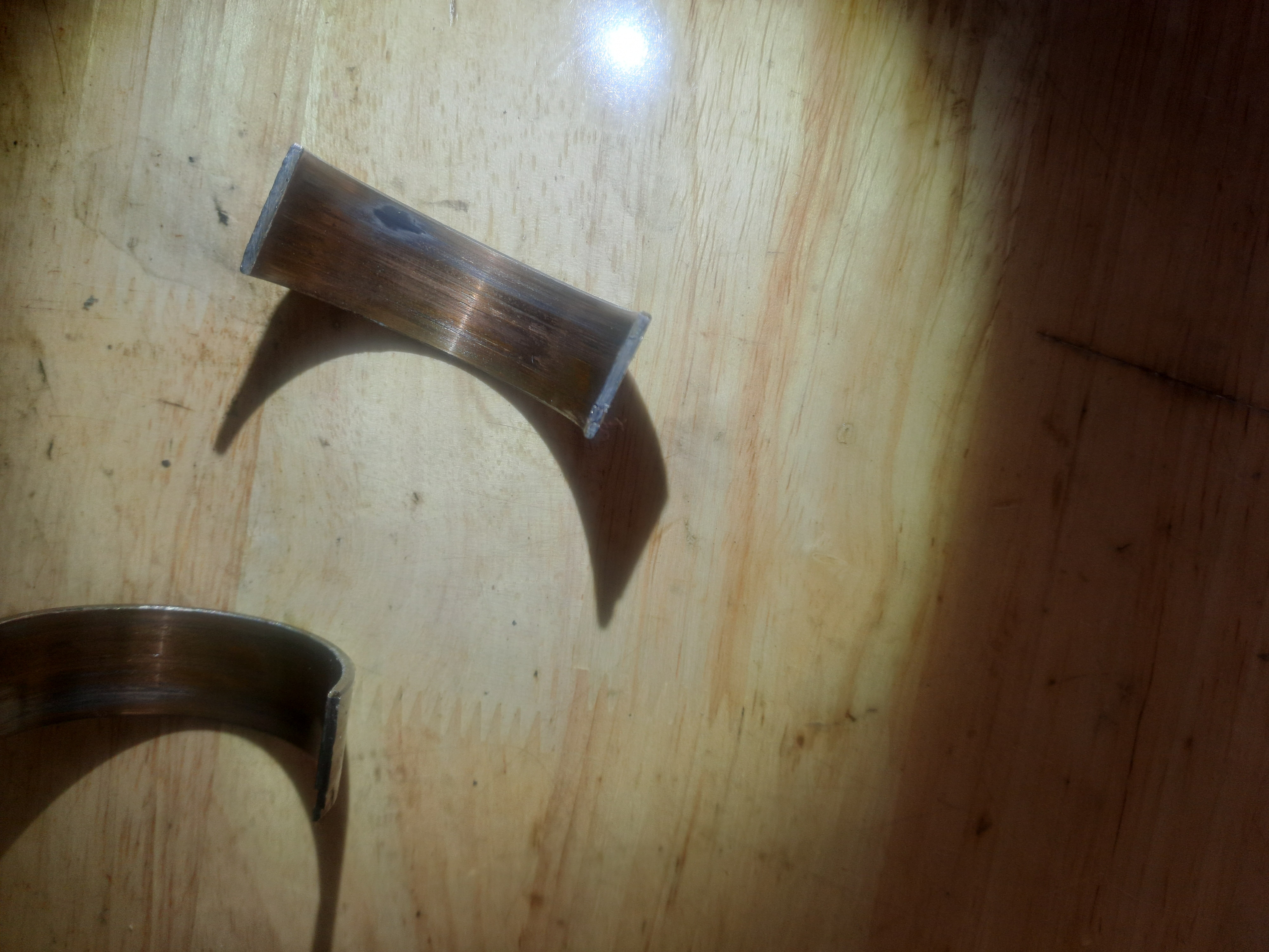

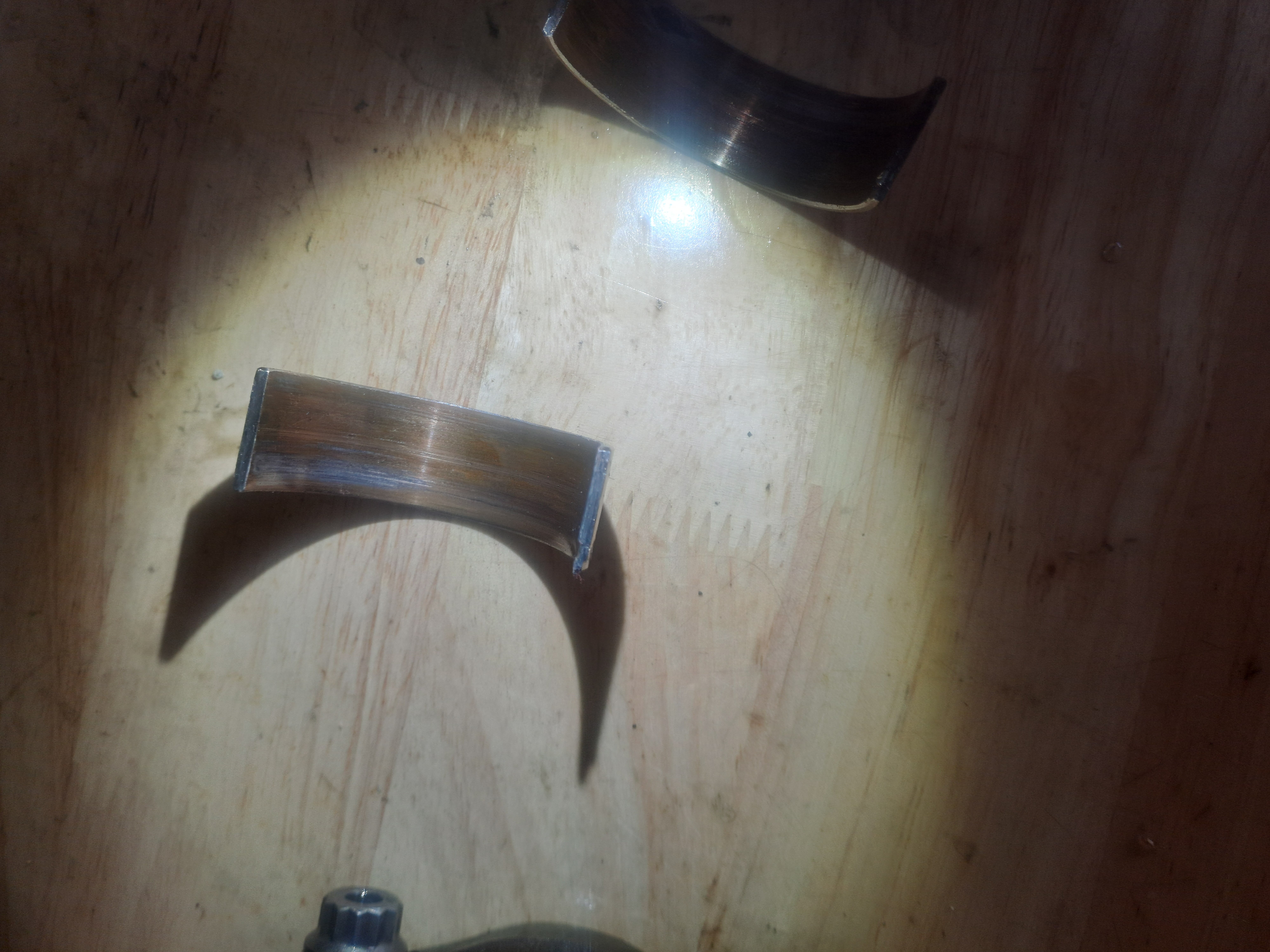

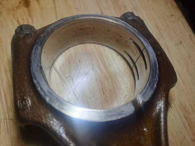

Re, après contrôle les chapeaux ont été monté dans le bon sens (il ya bien les numéros sur le même côté)

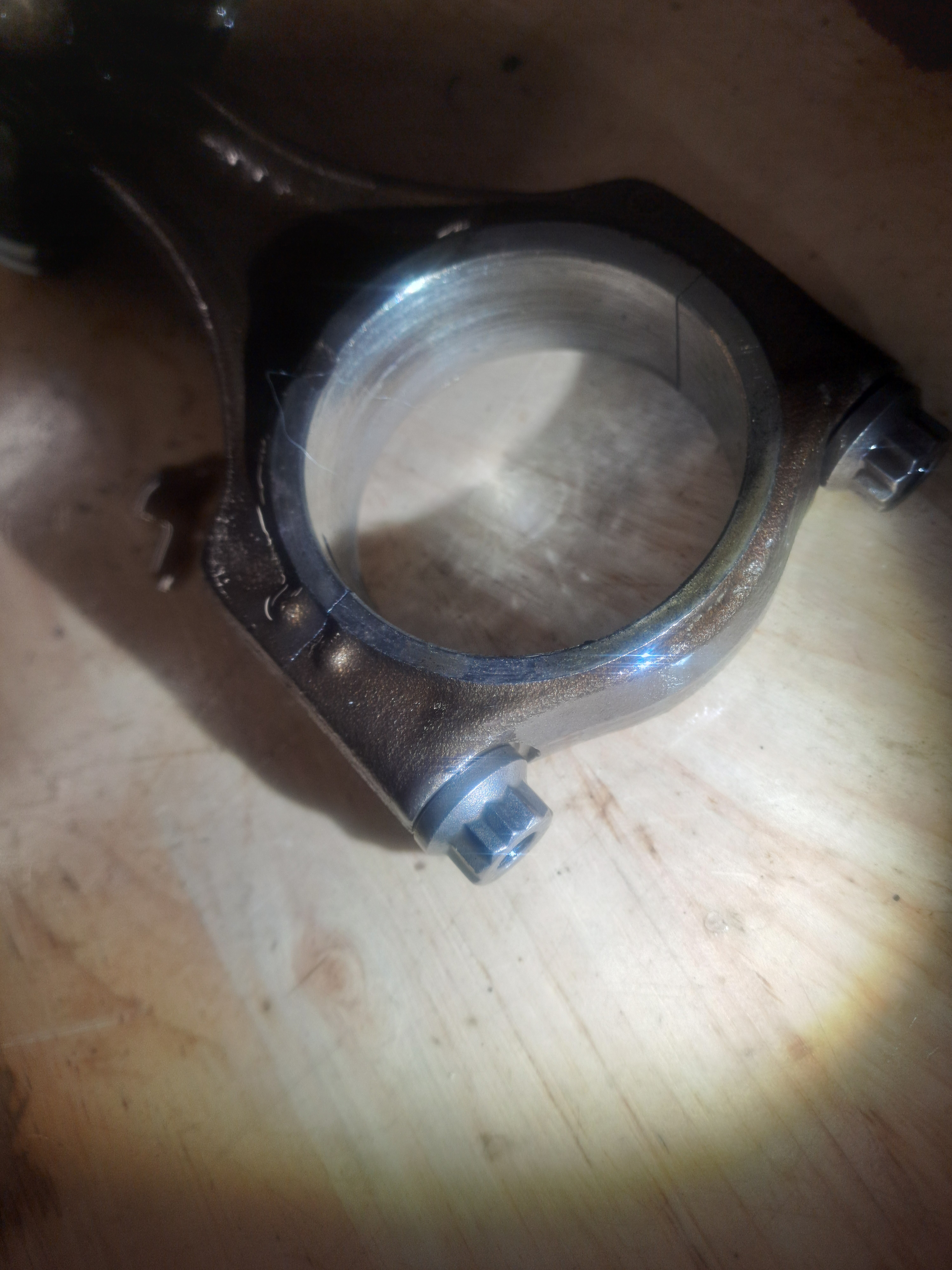

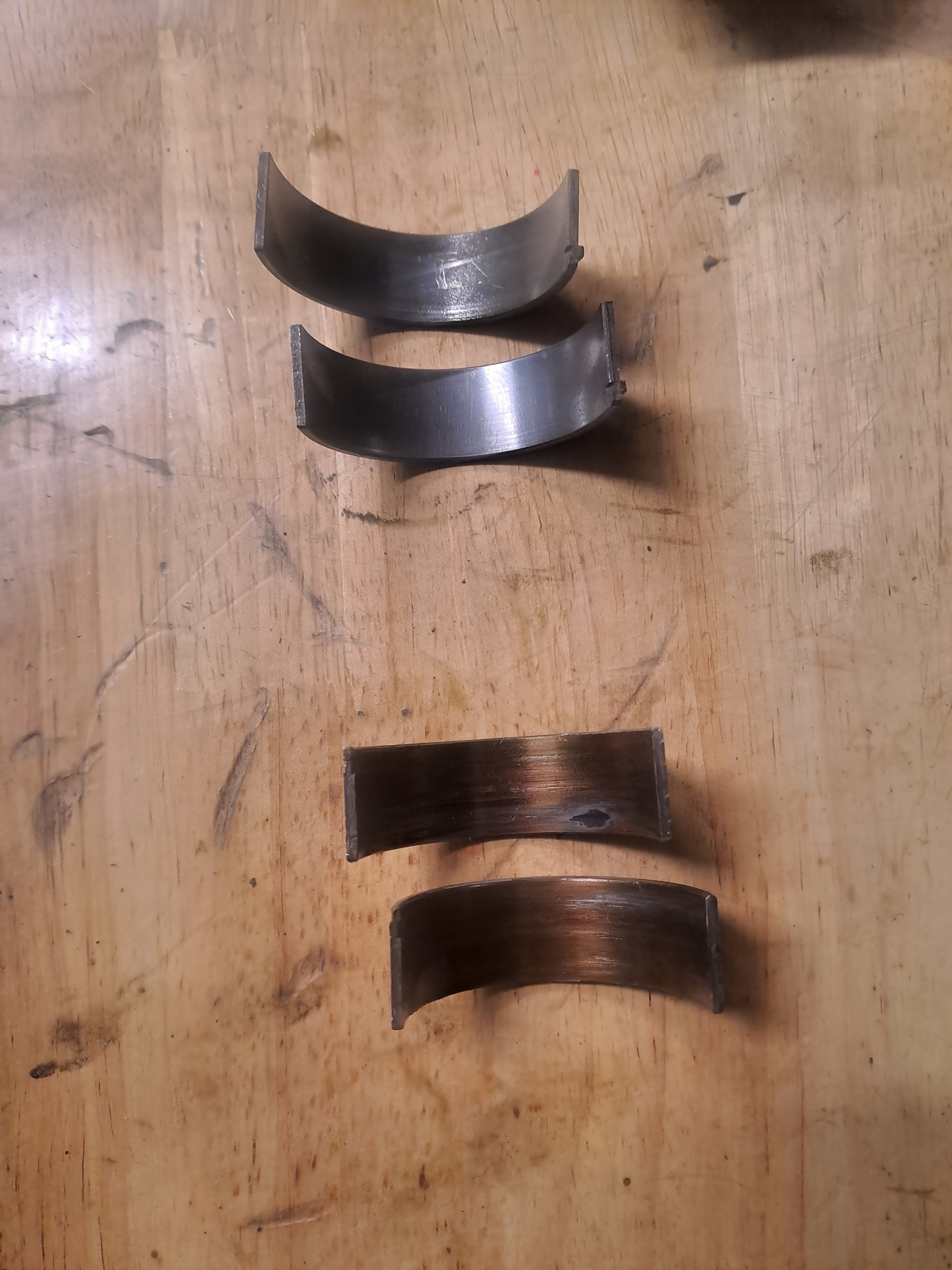

20250417_221555.thumb.jpg.330f9ca3f2ef508e0a40aa72b8289866.jpg20250417_221612.thumb.jpg.aa26b756d997c46b44f29cfcd6b736cb.jpg

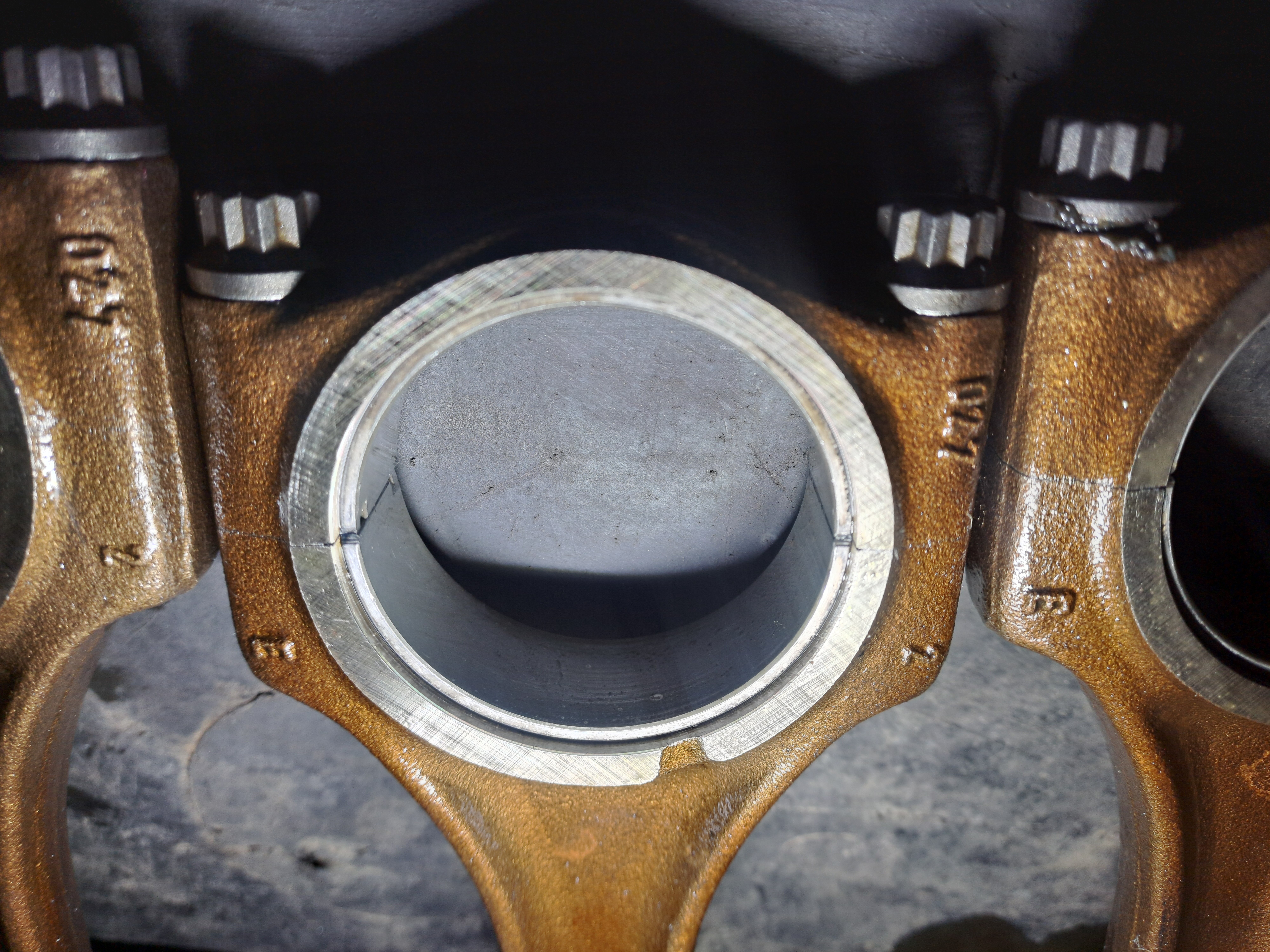

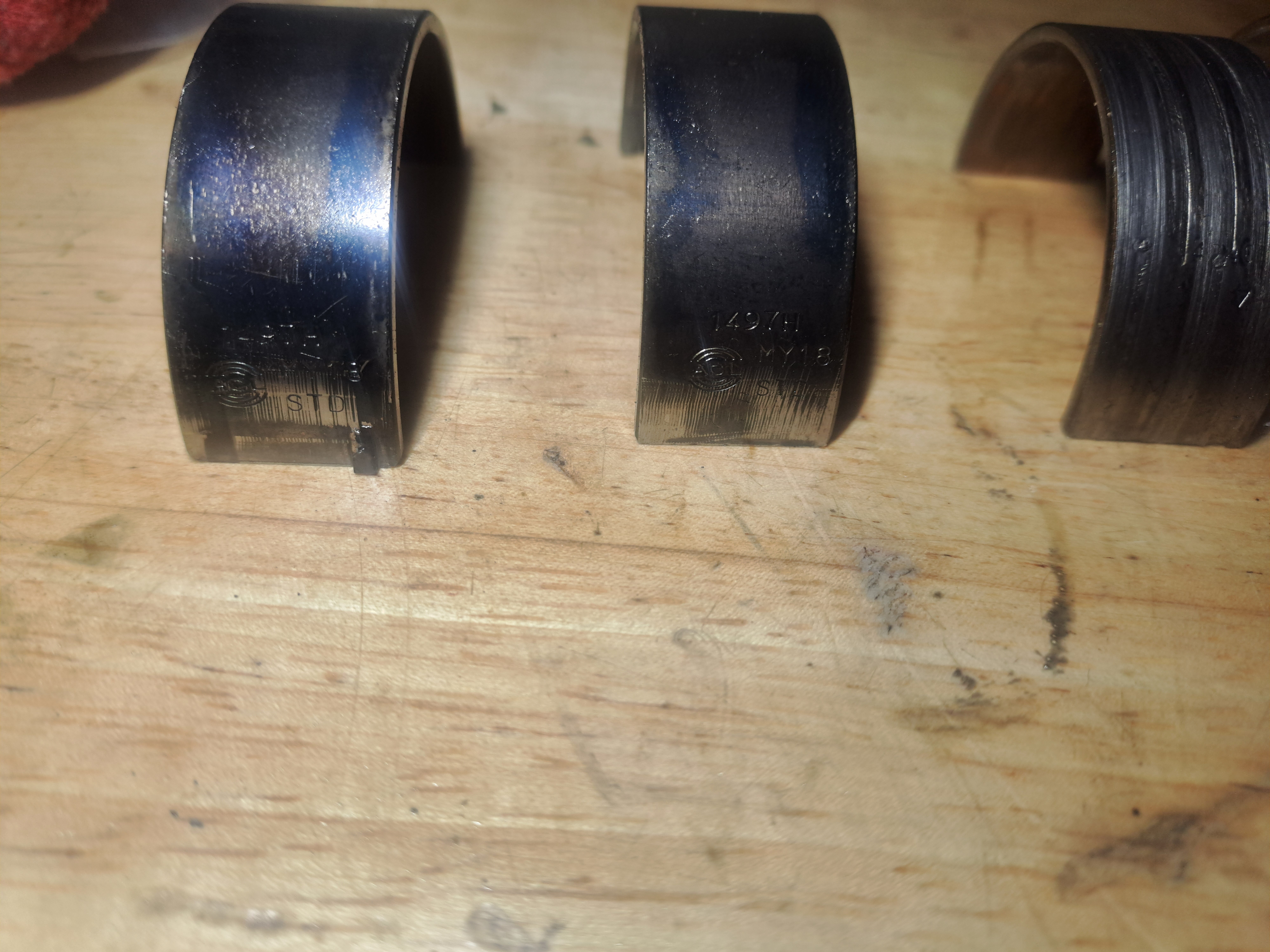

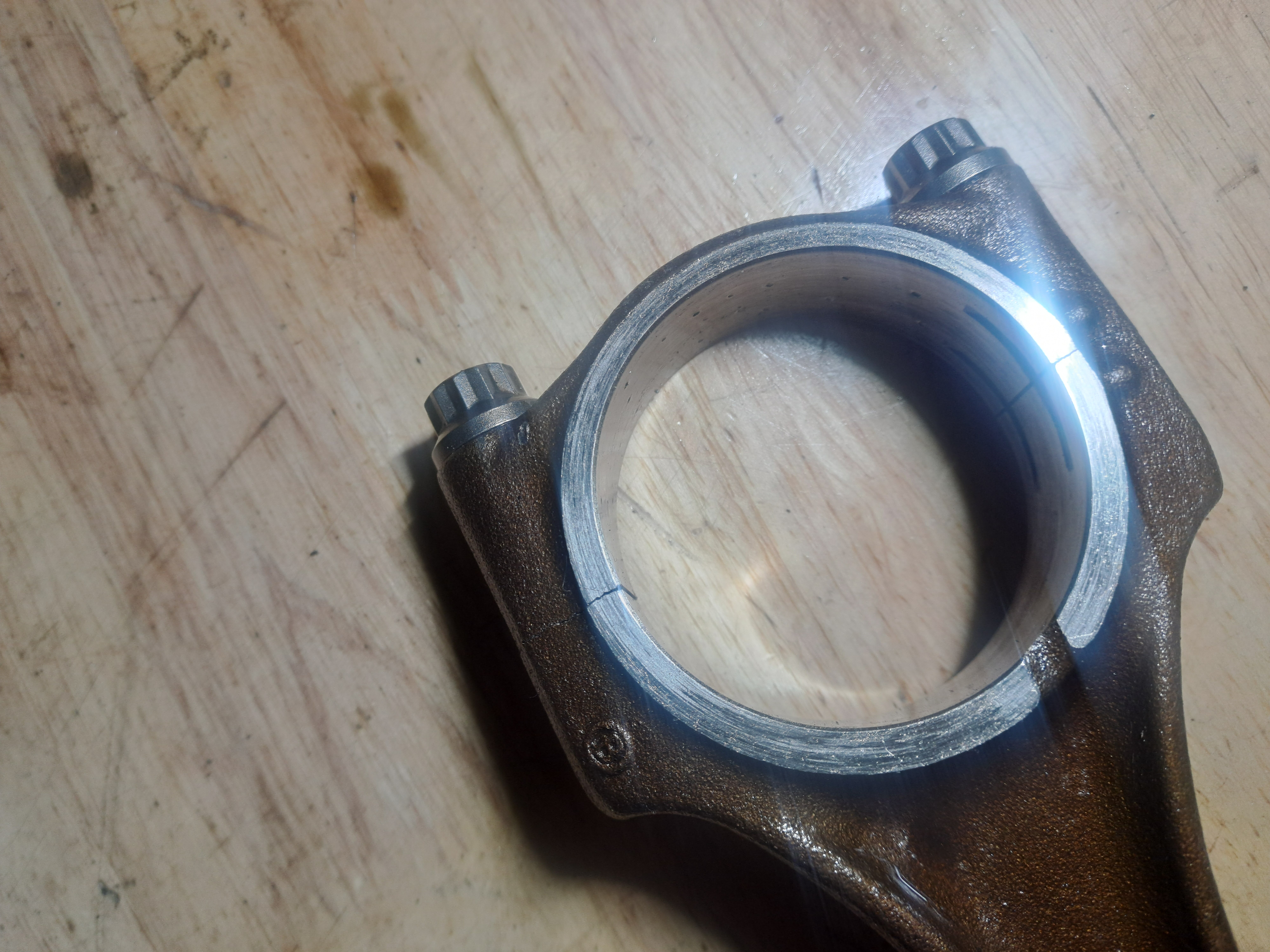

En revanche , je n'avais pas contrôler en détail les coussinets de bielle.
Sur la tête de bielle 6, malgré que les coussinet ont tourné ont aperçois un BMW.
20250417_222904.thumb.jpg.91b388819ac284739e934e5c26121a30.jpg20250417_222851.thumb.jpg.4409522f73c9aa8677f0460a51dd179f.jpg
 Alors que sur les autres il est bien écrit ACL avec les numéros de references
20250417_223911.thumb.jpg.7a616ccf50c491f29beefb27bb5dde46.jpg20250417_224000.thumb.jpg.f5149a158a1af2513950f38e16eddb1e.jpg
A me dire si je me trompe,  mais il est fort probable que le jeu de coussinet de la bielle N°6 n'aurait donc pas été remplacé..... Je trouves ça etrange mais le constat est bien la.
J'attends mon feedback de l'usineur pour savoir si je dois monter un nouveau vilebrequin ou passer en cote réparation.
comment_1206662
A confirmer par d'autres  mais ces vilebrequin et ces moteurs ne supportent pas bien la réparation
