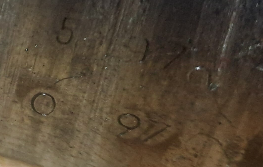

A me dire si je me trompe,  mais il est fort probable que le jeu de coussinet de la bielle N°6 n'aurait donc pas été remplacé..... Je trouves ça etrange mais le constat est bien la.
tu ne te trompes pas ...

Effectivement etrange ce coussinet non remplace... a la fin tu doit bien te rendre compte qu'il t'en reste un neuf et qu'il te manque un vieux. 😶
Bon couage, toujours pas agreable ce genre de surprise au demontage. J'en ai eu quelques une, heureusement  sans gravite.... j'ai eu de la chance.
Tu compte faire deglacage/segmentation aussi?

La rage de récupérer un vilebrequin hs juste à cause de ça🤬🤬🤬
Rien avoir avec les BMW mais j’ai déjà entendu des histoires ou des mécanos remontaient un bas moteur, l’heure du midi arrivé ils partent manger. A leurs retour ils oublient de serrer une vis ils remontent le reste démarre et paff moulin eventré dans tout les sens ……
Sinon oui à la base je prévois déglaçage/segmentation. La à l’instant je suis plus à la recherche d’un vilebrequin en cote STD et un jeu de bielle qui va bien..🫤
Affaire à suivre 😜

Le coup de 5 coussinets changés sur les 6...ecoeurant @Dje78

De mémoire les vilos ne sont pas réparables
Retour de l'usineur.
Défaut de concentricité de 1/10ème au palier central.
Le diamètre de portée de bielle présente une usure de 0,50 au delà de la côte réparation.
Vilebrequin H.S
Affaire à suivre

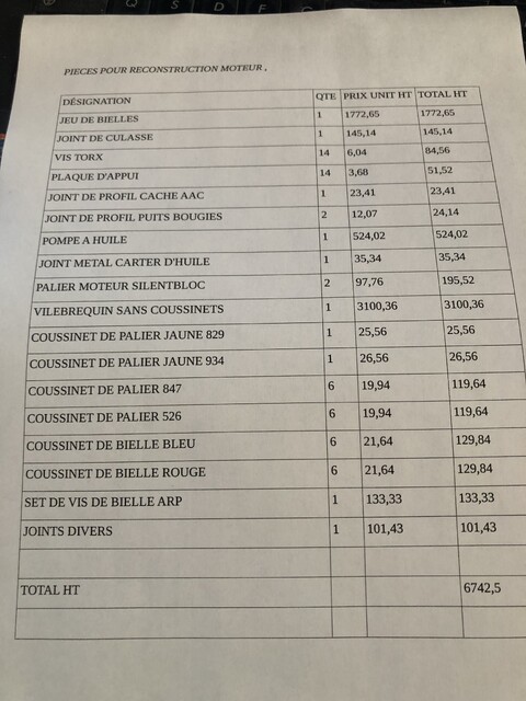

à titre indicatif en 2023 ...
Ah merde ça fait chier ça,
si jamais j’en ai vu un sur leboncoin pour 1500e
Il y a 3 heures, ACS3 a dit :
@ACS3 merci effectivement vilebrequin neuf c’est sur commande en plus il me semble.  Je vais partir sur un usager aux cotes STD si j’arrive à avoir ça
