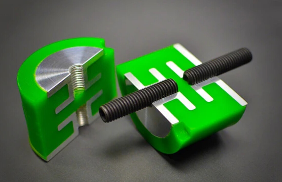

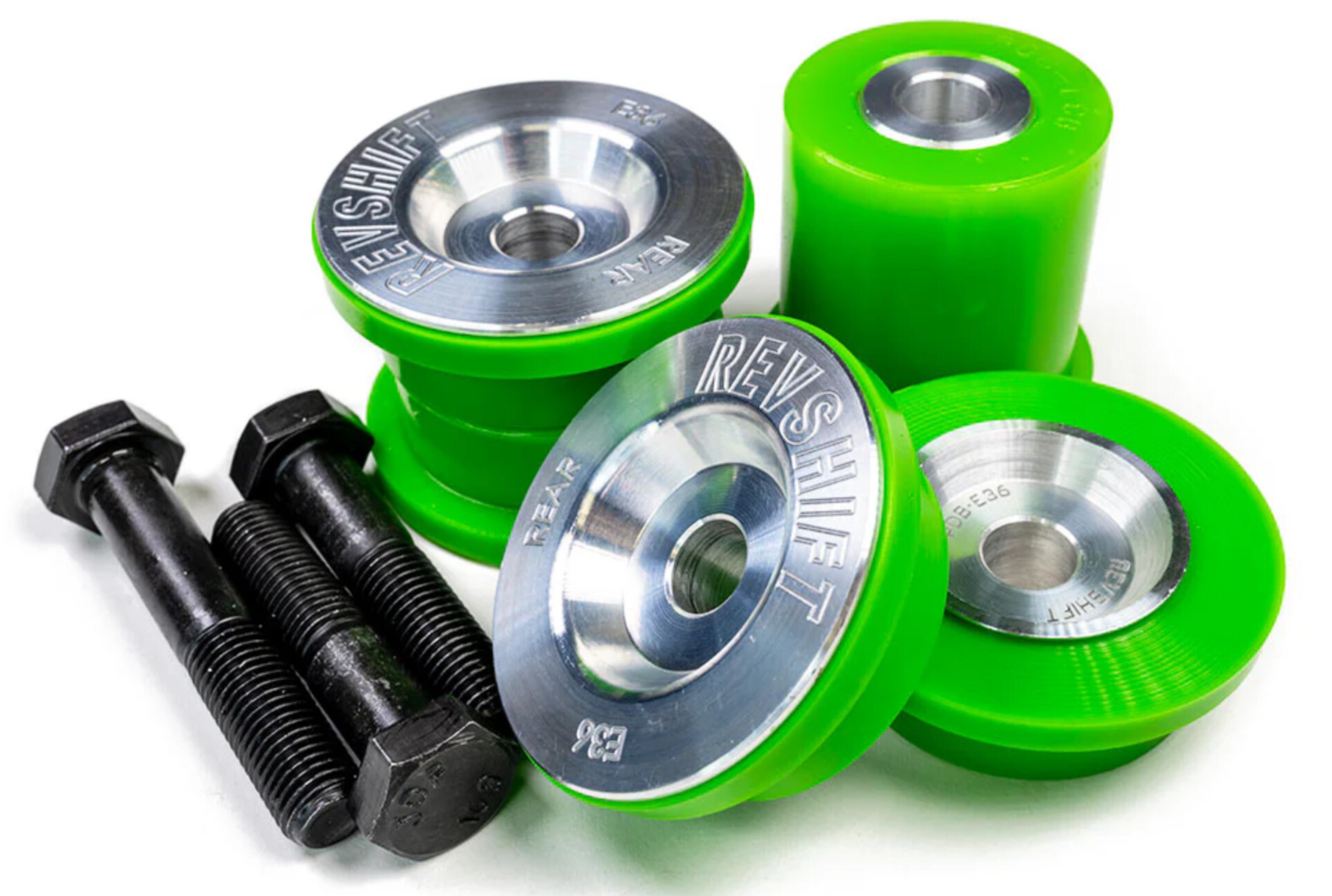

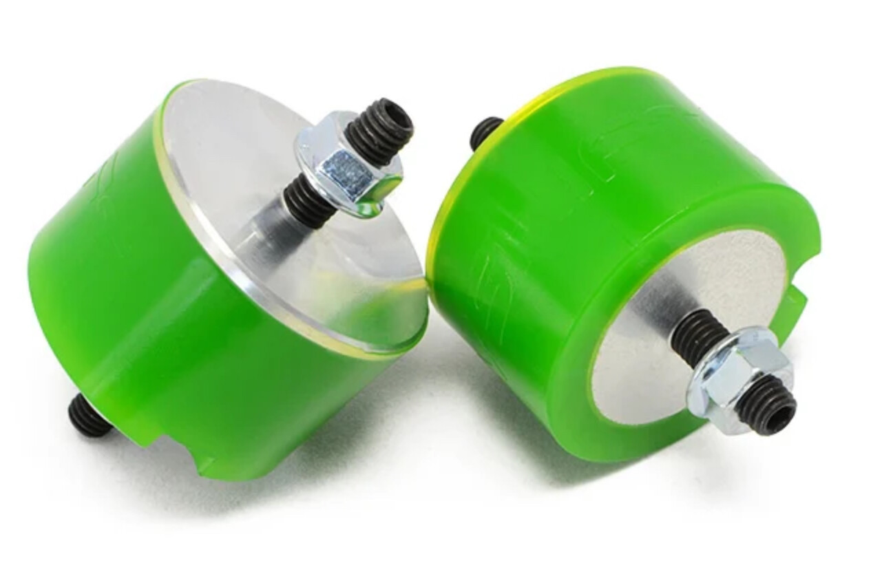

Bon après moultes recherches, je vais partir sur la solution Revshift qui me semble le mieux correspondre à mes attentes:
ce qui m’a convaincu, c’est la transparence quant à la conception de leur SB

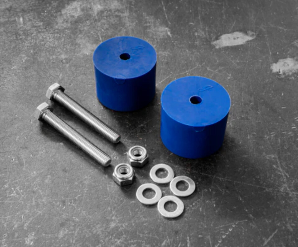

Garagistic par exemple vendent des SB avec une vis traversante.
Ce qui je dois dire m’a fortement étonné. Puisque le SB est alors une simple rondelle et tous les efforts sont donc subis par la vis elle-même.
Bref, je vous ferai un retour à reception, montage et test routier.
En espérant que ça puisse aider d’autres possesseurs en quête de rigidité.

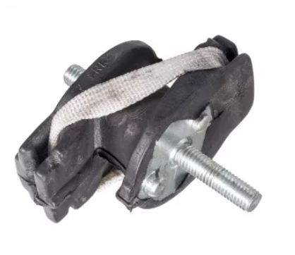

pour alimenter le topic en données, voici la ref actuelle que j’ai sur ma caisse:

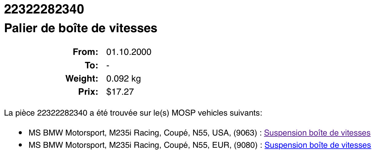

voici la référence que j’avais trouvé pour les SB de M235i (pas 135i my mistake)
en fouillant, c’est également la ref de M3 E46, je suis donc un peu plus dubitatif

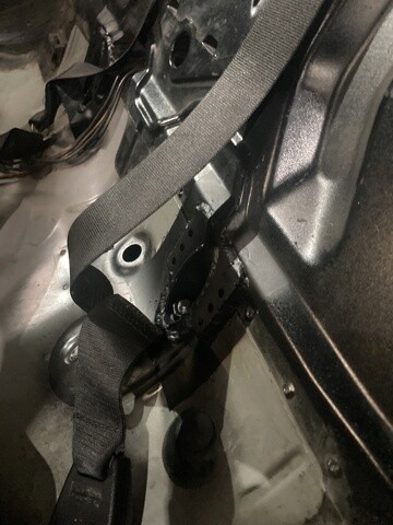

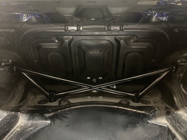

Je suis déjà en SB rigides (DELRIN) sur le train arrière. Train arrière renforcé avec les inserts soudés sur la caisse et le train arrière lui même renforcé au niveau des fixations de Barres anti roulis notamment et j’ai également le renfort 4 points qui reprends les points d’ancrage du train arrière dans le coffre. Et enfin les 2 points avant du train arrière sont repris en sandwich avec la caisse via des inserts soudés:
Et bien sûr tous les bras sont en uniball…

je suis aujourd’hui sur un compromis intéressant: SB de E34 M50 référence BMW: 11811133364

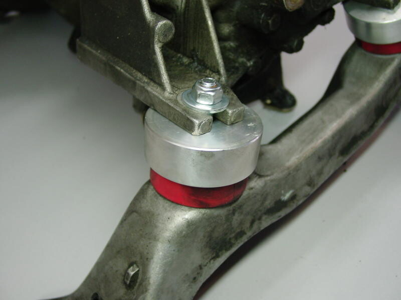

@totomini , j'ai vu son ton topic que tu étais carrément en fixation alu sur ton pont!
Qu'en est t il côté boite et moteur?
comment_1206637
@Gabs94 Autant pour moi, je me suis emmêlé les pinceaux.
Sinon, côté boite, je suis en rigide (alu)  et moteur en Vibra-technics.
comment_1206684
Merci, ça me conforte dans mon choix, je pense sur je vais basculer du côté vert pomme de la force.
