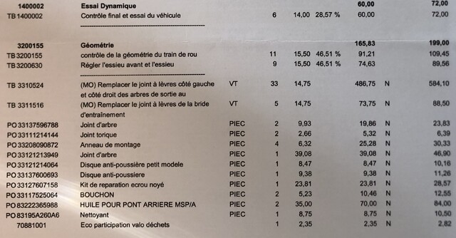

Bon, j'ai eu le garage ou il est allé faire évaluer le problème, la personne au téléphone me dit que d'après lui le pont est défectueux à cause du sifflement qu'il émet, en plus de la fuite d'huile et maintient que le pont doit être changé.
J'ai demandé si il avait vérifié l'état des pneus arrière, il m'a dit qu'il n'a pas regardé.
J'ai demandé au nouveau propriétaire d'aller dans un autre garage que je connais dans le 77 pour avoir un second avis, j'ai peu de doutes sur le fait que le problème existe, mais je souhaite tout de même un deuxième avis plus neutre (le premier garage se disant lui même au téléphone être un "ami d'ami" du nouveau propriétaire) et surtout une analyse plus poussée du problème.
Je cherche aussi à trouver des solutions qui n'impliquent pas de monter un pont neuf sur la voiture : réfection ou remplacement par un d'occasion garanti.
Le nouveau propriétaire semble fermé au fait d'aller dans le garage que j'ai mentionné (je n'ai pas donné le nom, juste partagé l'idée d'aller se faire un deuxième avis), il veut aller chez BMW qui va surement lui sortir un devis similaire.
Je sens que la conversation va vite se tendre.

Il m'a écrit qu'il est passé ce matin chez BMW et qu'il veut m'appeler pour me partager ce qu'ils ont dit, j'ai absolument pas envie d'avoir cette conversation donc je vais m'abstenir.
