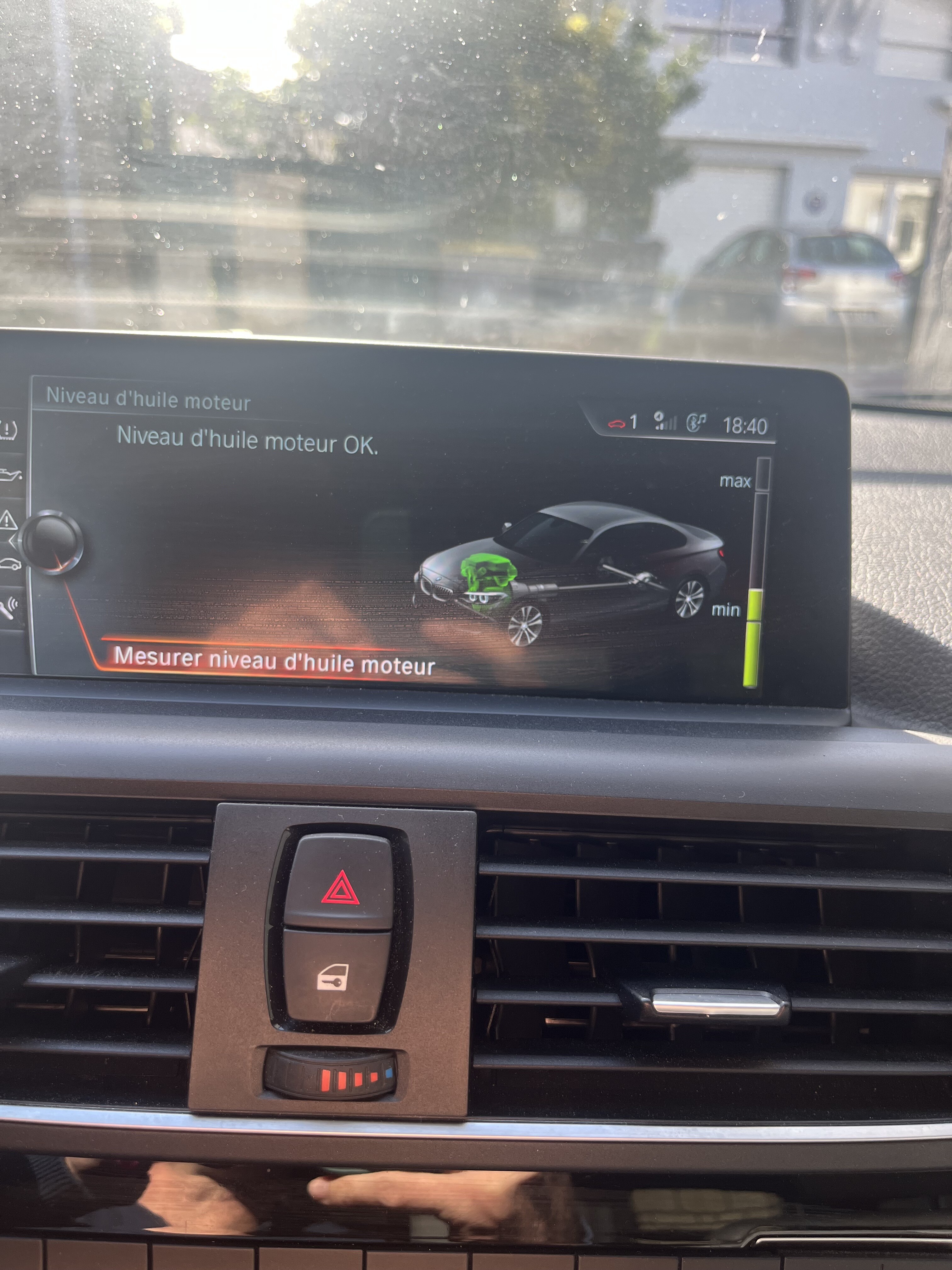

Bonsoir les pros,
j aimerai votre avis , voici le niveau d huile sur le tableau de bord ( +de 30 min en circulation moteur chaud ) , j ai déjà rajouté un litre d huile et le niveau ne monte pas …. J ai eu le cas sur ma Skoda j avais rajouté un 1 litre et c est a peine monté .
est ce que je dois rajouter de l huile selon vous?

Salut Titus,
Ne te fie pas uniquement à l’ordinateur de bord pour le niveau d’huile. Je te conseille de regarder le niveau à l’ancienne en retirant la jauge et de contrôler le niveau.
Normalement, il me semble qu’il faut attendre un certain délai (45min/1h) avec une huile à température (90) pour refaire un calcul fiable via l’ordinateur.

Merci 🙏 mais y a pas de jauge à l ancienne sur les m2, ou j ai pas vu ….

@Titus
Si ton moteur ne fuit pas et que ton niveau actuel a l'écran est ok ne rajoute pas encore de l'huile sinon tu risque d'être vraiment trop haut. Tu en a déjà mis assez

Merci beaucoup, bizarre d être aussi bas sur le graphique , c est mal fichu dis donc , surprenant venant de bmw

La mesure de l'huile se fait (malheureusement) avec une jauge électronique, c'est moins facile et pratique qu'avant. L'ordinateur de bord te précise quelle quantité apporter lorsque tu es au mini. Pour info, sur une M4 F82, la différence entre Mini / Maxi est de 1 litre d'huile...on doit être dans les mêmes eaux avec une F87.

Je te conseille de faire le niveau par quantité de 200ml
certes c’est peut être un peu long mais sur la mienne c’est au niveau maxi et je préfère

Bonsoir,
Certains disent qu'entre le mini et le maxi c'est un litre d'huile sur les m2. J'ai eu le cas sur la mienne (moteur n55) en vérifiant avant de partir en vacances, la mesure me disait que j'étais pile sur le trait du mini.
J'ai souhaité y aller progressivement et surtout pas en mettre trop bêtement, j'ai rajouté l'équivalent de 75cl environ. J'ai mesuré après 500 km, j'étais pile au maxi selon la mesure.
Bien faire la mesure à plat c'est mieux ;-)

Dans mon message, un litre entre mini et maxi est pour une M4 F82 😉

Toutes les BMW que j'ai eu, c'était un litre d'huile, entre le mini et le maxi, aussi sur les anciennes jauges "physiques".

BMW a fait une vidange et ils ont oublié de changé le capteur de niveau d huile je l es change et maintenant j ai le niveau mini avec demande de rajout d huile , j ai remis un litre et j ai toujours le message ….c est à devenir chèvre

J'ignorais qu'il fallait changer le capteur de niveau d'huile à chaque vidange 🤔....et je ne l'ai jamais vu facturé par ma concession. Un passage par la valise pour son appairage / son initialisation ne me surprendrait pas.
