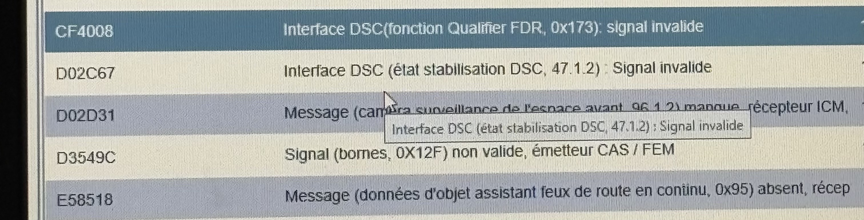

Merci pour ta réponse, voici une photo des défauts
Juste contact mis les défauts s’allume au tableau de bord, impossible de les effacer
