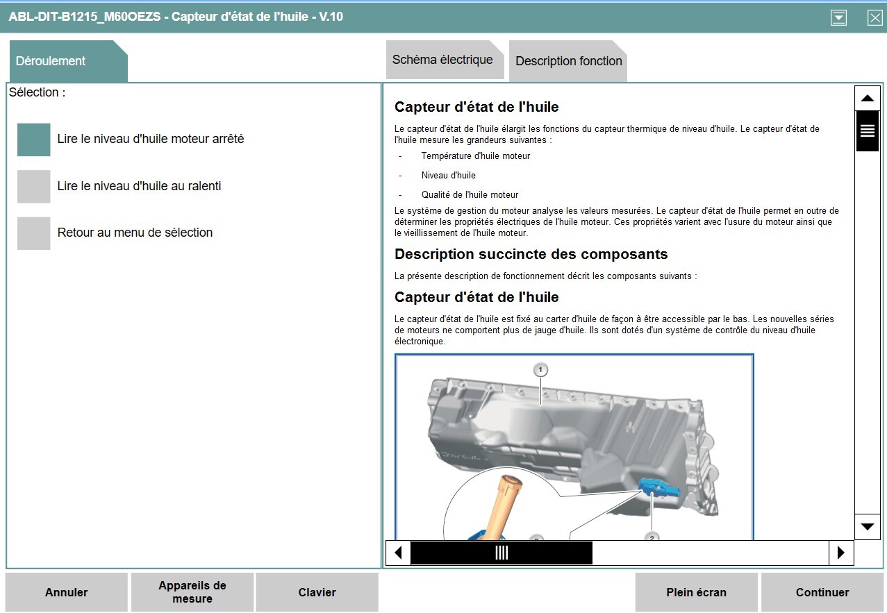

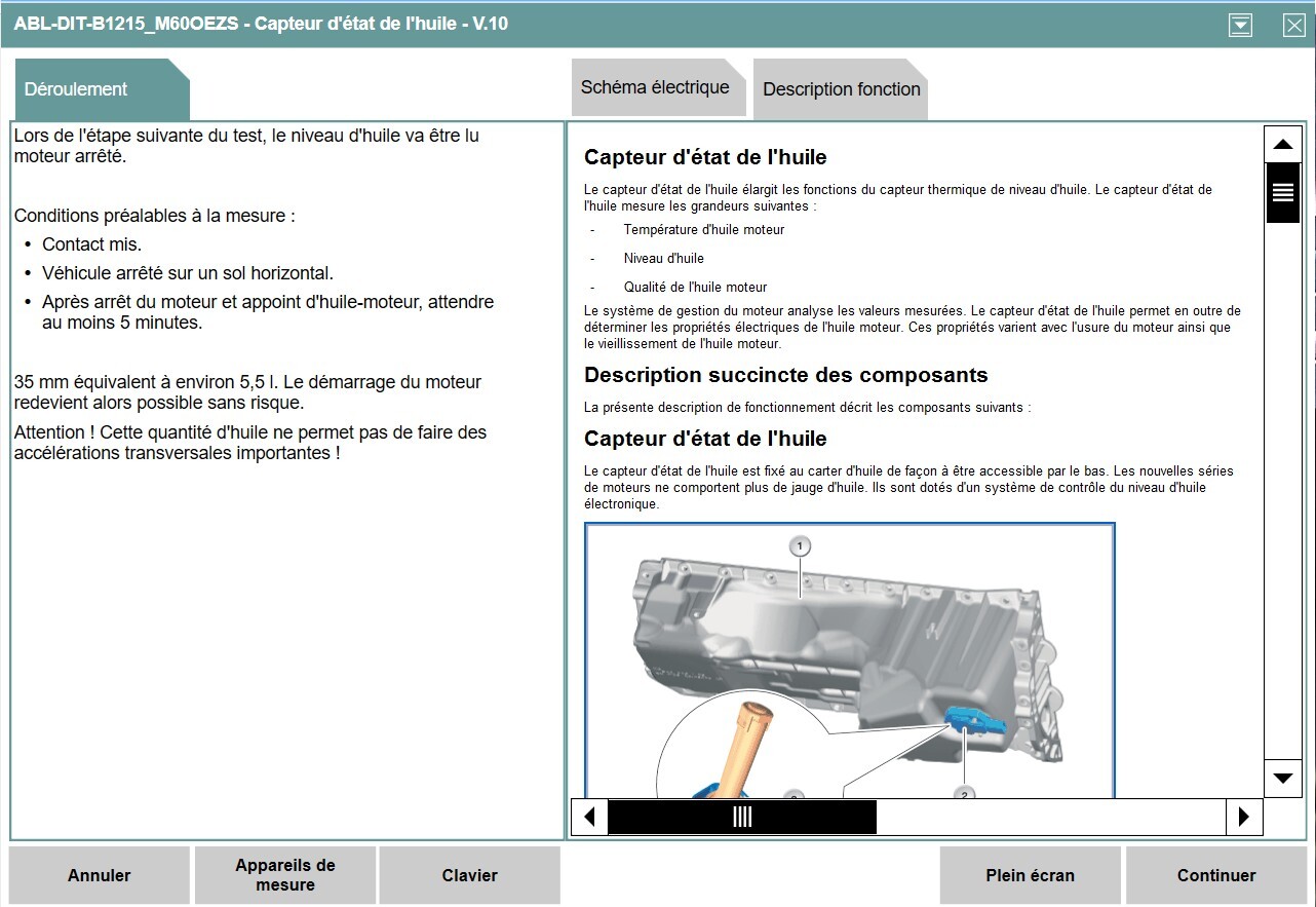

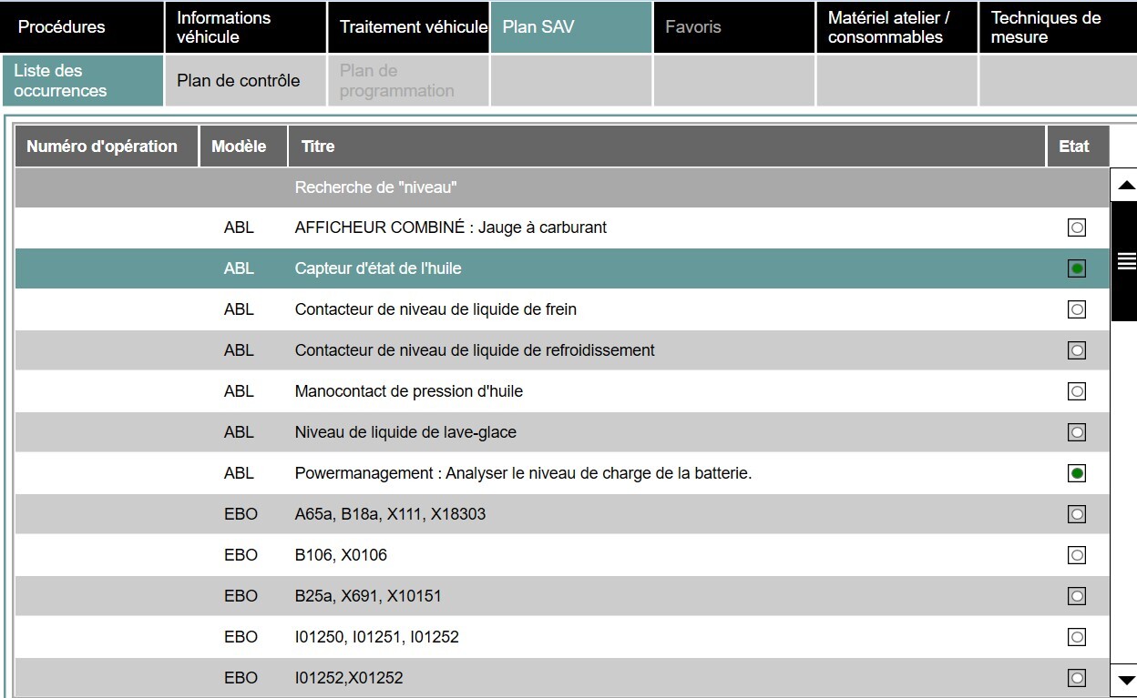

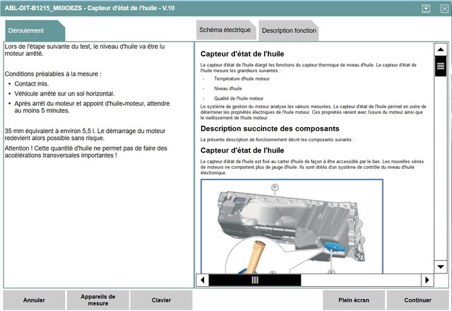

Dans ISTA pour le S65 c'est pas comme les autres moteurs S85 ou S55, ou N54/N55/B58, c'est un peu plus caché que direct dans les valeurs lisibles du DME
Ci après les captures, faut trouver la fonction SAV du capteur d'huile et la vous aurez les infos

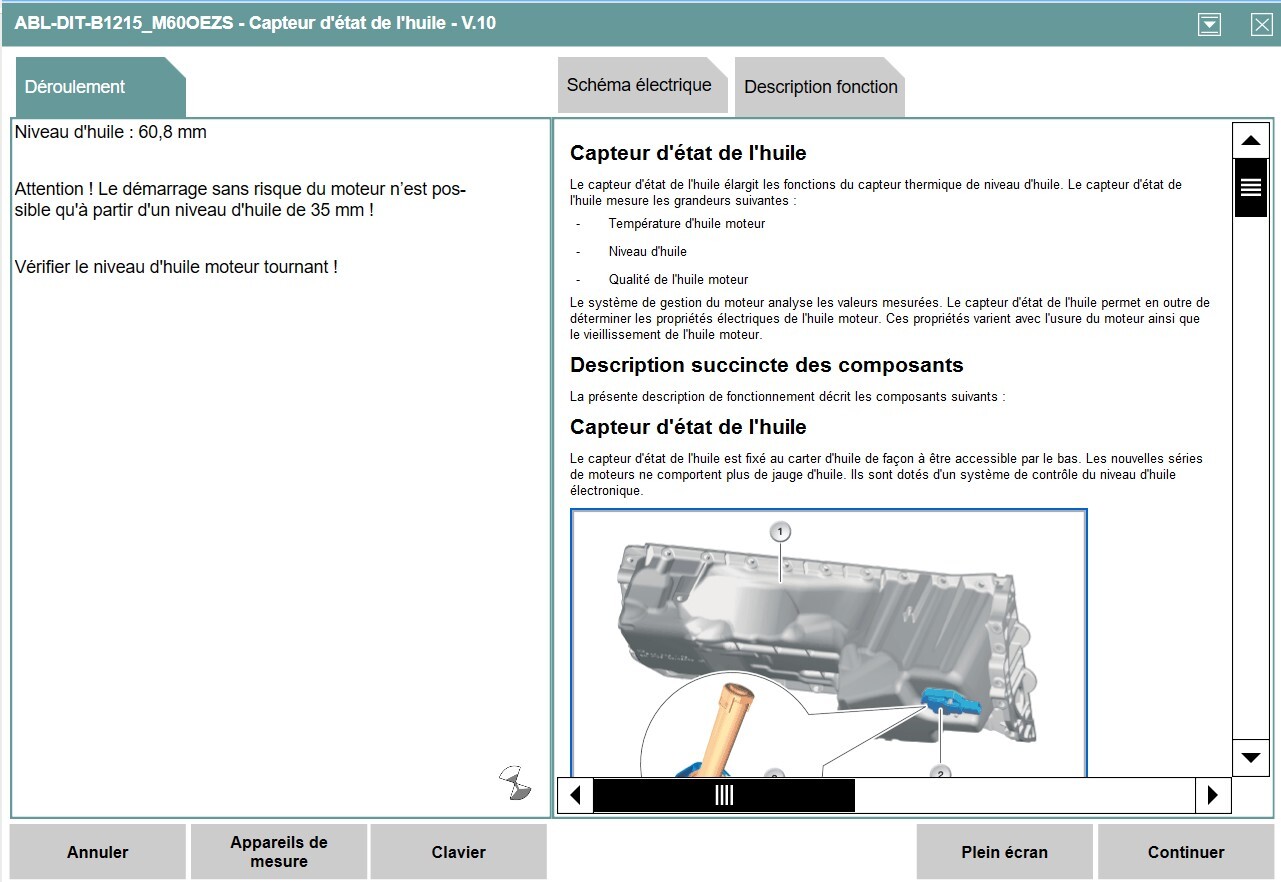

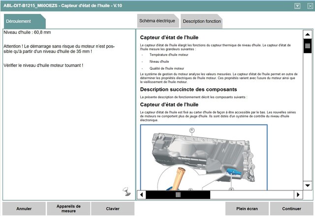

Pour la petite histoire lecture faite après vidange, rajout de 8,8l d'huile, roulage, au tableau de bord après analyse (50 bornes, 40min) il dit 7/8 du niveau par rapport au max (je m'y fie peu car il m'a déjà fait le coup, j'ai rajouté 0,25l et après il disait qu'il y en avait trop...) et 1 semaine de repos, la bonne lecture serait de 60-61mm au capteur moteur stoppé, ça donne une référence pour les controles ultérieurs.
ça vaut pas une tirette mais au moins ça permet de verifier.
Si ça peut vous aider pour la maintenance de vos autos.
On y apprend aussi qu'en cas de niveau inferieur à 35mm ça démarrerait pas ...je testerai pas.
