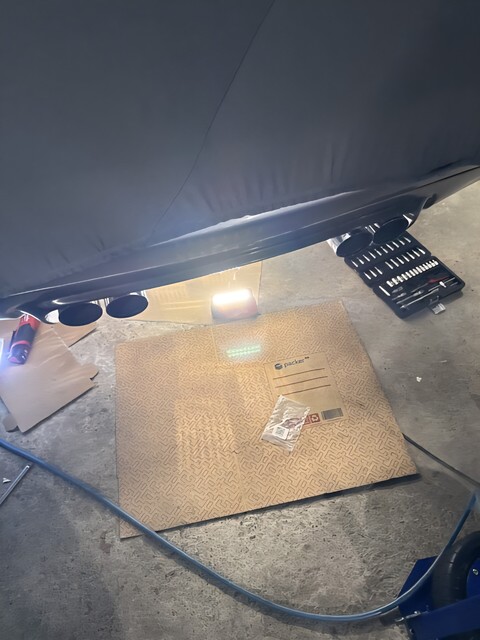

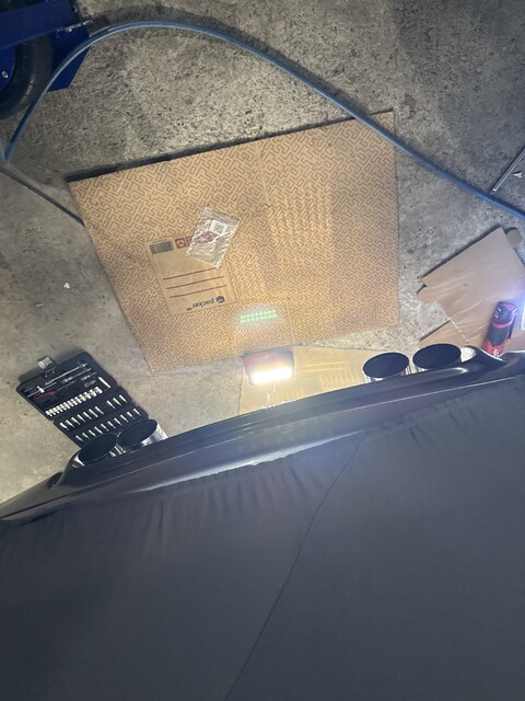

Bonne galère quand même….
en même temps, c'est pas fait pour etre monté en 1 pce... C'est pour ça que c'est en deux parties 😅 et pour rentrer les silent bloc facilement, mets y un coup de nettoyant frein qui contrairement a la WD40 s'évapore tres vite et donc pas de gras partout ;)
Modifié par dump
Il y a 5 heures, Pti_kiwi a dit :
Tu as pu identifier l'origine de cet echappement ?
😂 Pour ma défense, c'est Stephane (Carbone-M) qui l'a peint, moi j'avais demandé un des bleus BMW....
Techniquement, c'est le bleu/violet du milieu sur le logo ///M 😁
You teub y dit que non 😜
Pour en avoir monté pas mal à l'époque, moi je te dis que oui 😄
En une fois c'est faisable si tu as un pont et un vérin de fosse... 😉
De toutes façons tu ne pourras rien serrer définitivement tant que tout n'est pas en place et ajusté, autant le monter en deux pièces et économiser ton dos, ton cou et tes dents si tu le prends dans la tronche une fois couché sous la voiture ! 😅
Pour l’instant faut que je me remotive … car la c’est zéro 🤣
Il y a 5 heures, KOOMICHRIS a dit :
surtout pour devoir l'enlever quelques jours/semaines après, une fois que t'auras perdu tes 2 oreilles (sans parler de ta chère et tendre) avec le bruit infernal !🤣
Une fois qu’il y est j’y touche plus, peu importe le niveau sonore et si on doit le changer c’est pas moi qui vais le faire 🤣
Pose l'échappement sur ton cric équilibre le dessus, un tendeur pour le tenir sur le cric.
Tu centre sous l'auto tu lève et ca doit passer.
Par contre tu aurais pu lever l'auto un peu plus !
Ou toi qui est gifeur, pareil sous l'auto sauf que la table c'est ta ligne 😇
