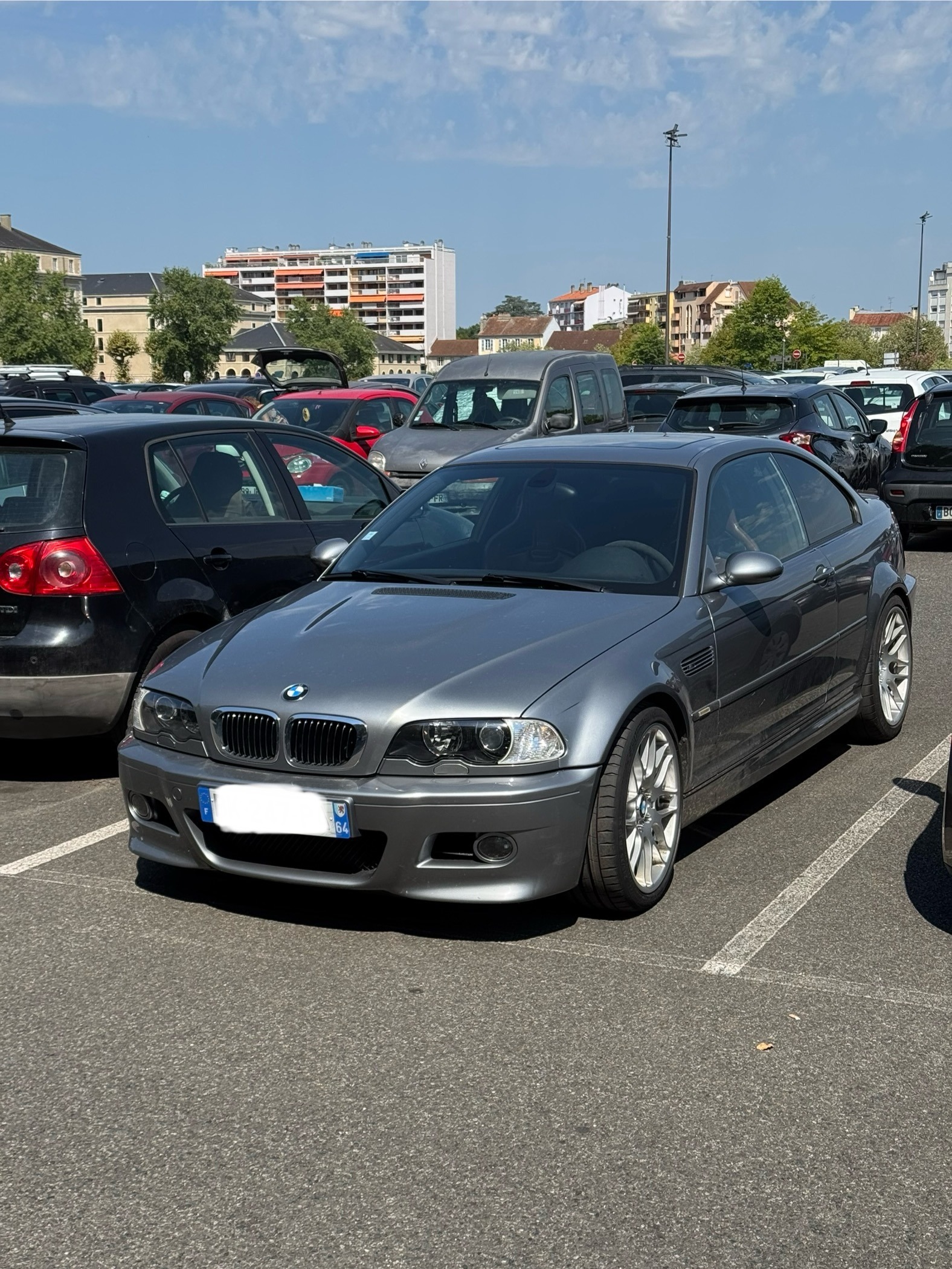

Vacances
J’ai tourné la clef ça fait pas tant de bruit que ça on entend l’admission.. j’ai bien fait de m’écouter…
Et les gros pneus avant ça frotte pas 🤓
Wahhh ! Doublement impressionné… par l’auto et la photo cadrée !! 🫶
Au fait pour la monte pneumatique sans avoir essayé le 235/35/19 et 265/30/19 de l’autre jeu.
La monte pneumatique 245/35/19 et 265/35/19 en SC7 m’a convaincu sur ce petit essai en montagne basque… aucun sous-virage et ce avec une géo de base ( j’ai pas encore eu le temps d’en faire une bien).
Je suis certain que 245/35 et 265/35 remplace avantageusement la monte d’origine en 225/40 et 255/35… avis aux amateurs délinquants…

je pense que tu as complètement raison sur l'apport de la monte plus large à l'avant... les e46 de piste roulaient avec 4 roues arrières et donc du 255 à l'avant pour avoir un super train avant! ;-) ... pour ma part, j'avais toujours trouvé ce 225 à l'avant trop timide mais bon c'était une autre époque !
