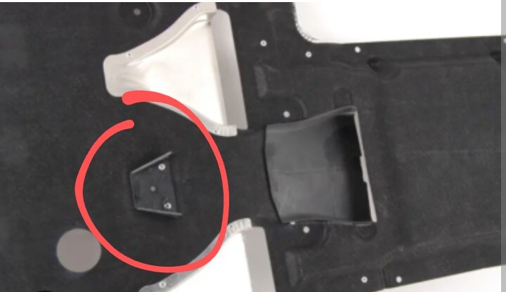

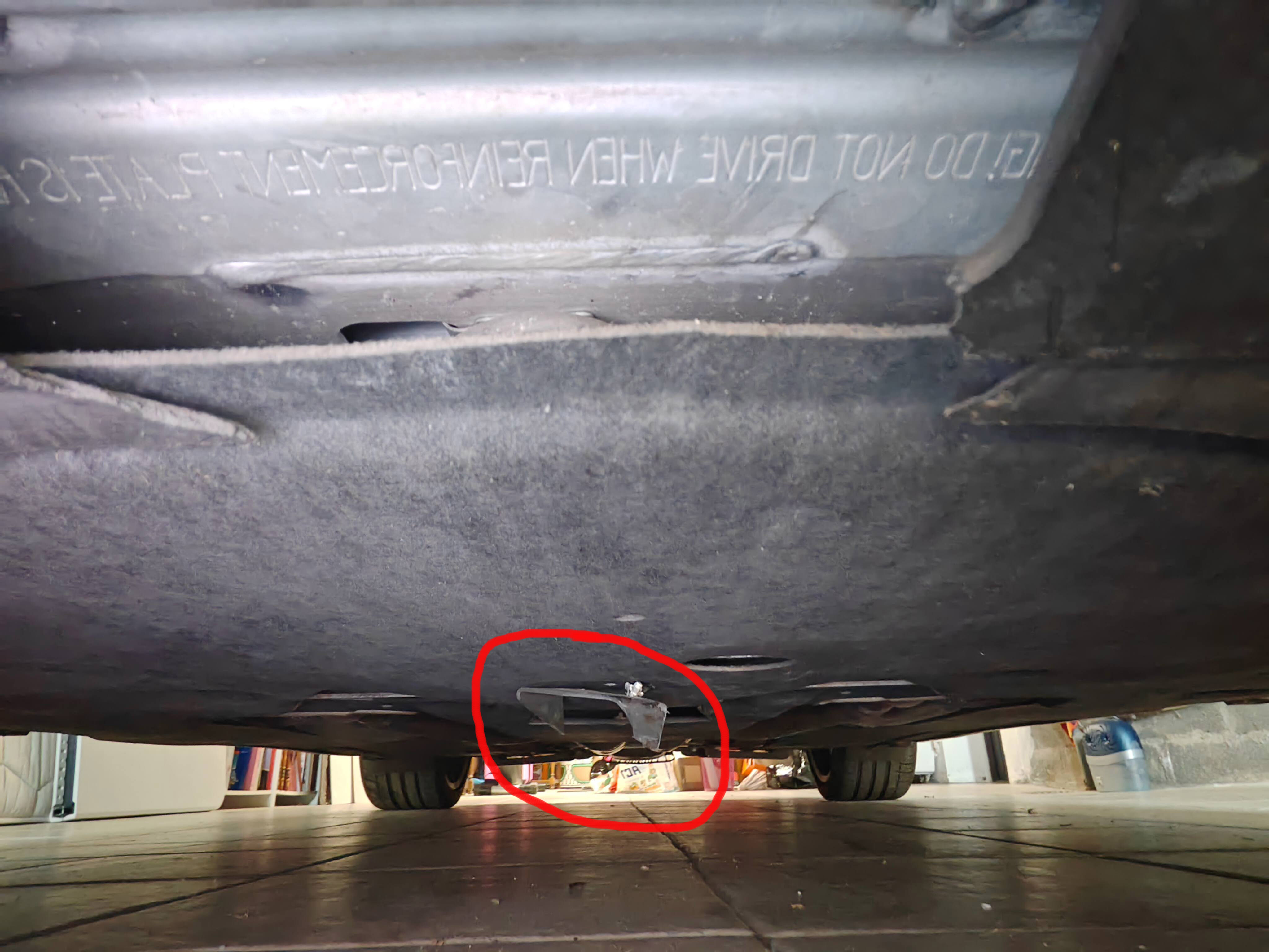

Comme indiqué dans le titre, en me rendant chez un ami avec la M6, j'ai le dessous de la voiture qui a frotté sur un sabot de portail un peu haut.
J'ai fait une photo de la pièce qui a touché et qui est un peu déformée. Sauriez vous me dire à quoi correspond cette pièce dont je n'identifie pas la fonction ?
Est ce grave ?
Merci,
Charles.
comment_1208748
c'est la prise d'air type naca qui ventile la boite de vitesse et son radiateur ...
la smg7 n'aimant pas avoir chaud sous peine de dysfonctionnement , je te conseille que faire reparer .
comment_1208750
Cette pièce semble guider l'air vers la prise d'air, elle est juste rivetée donc je pense que c'est réparable.
comment_1208759
Super, merci pour les réponses rapides et précises. Faudra que je fasse corriger ça alors.
