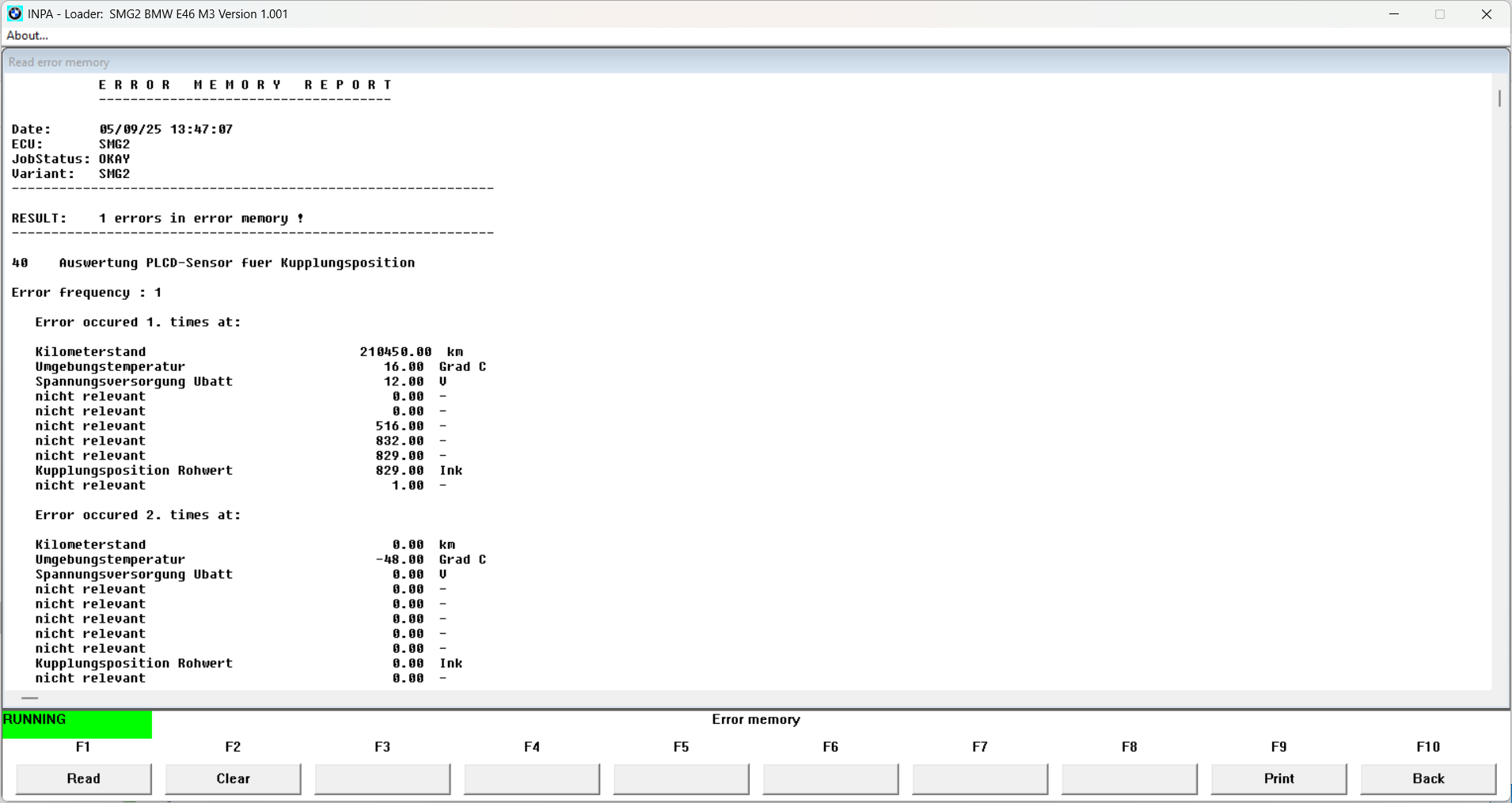

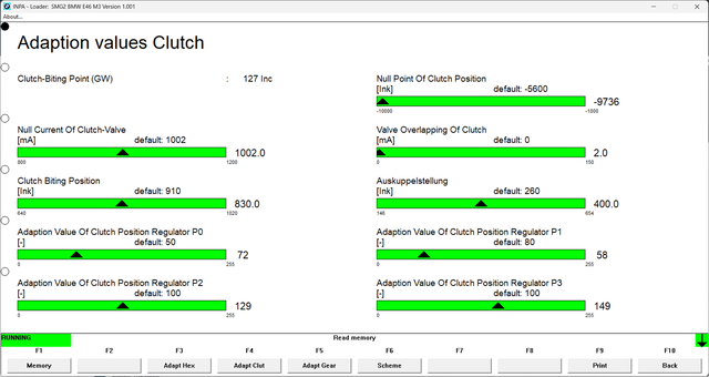

Je me documente et je décide d'exécuter le programme de réapprentissage du point de patinage avec INPA
le code défaut de la transmission est le suivant :
traduction : Evaluation du capteur PLCD pour la position d'embrayage

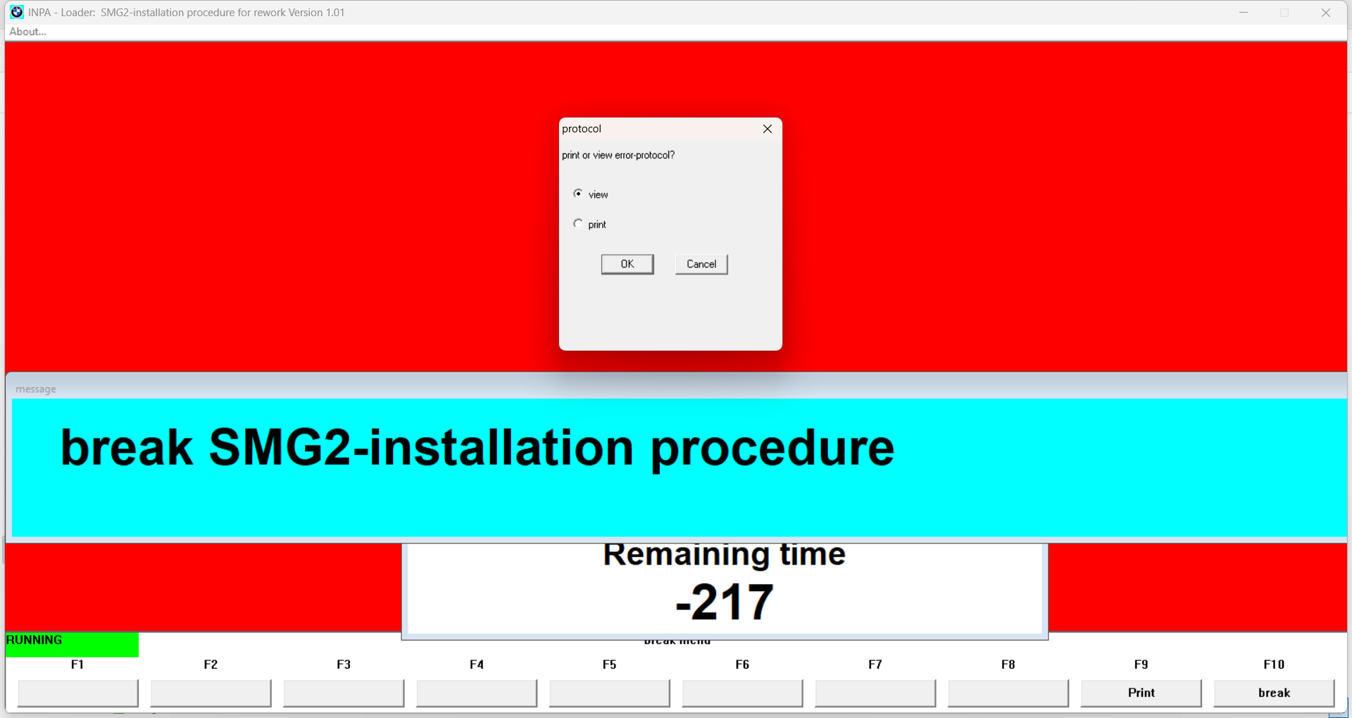

je lance donc les programmes d'installation de la boite SMG

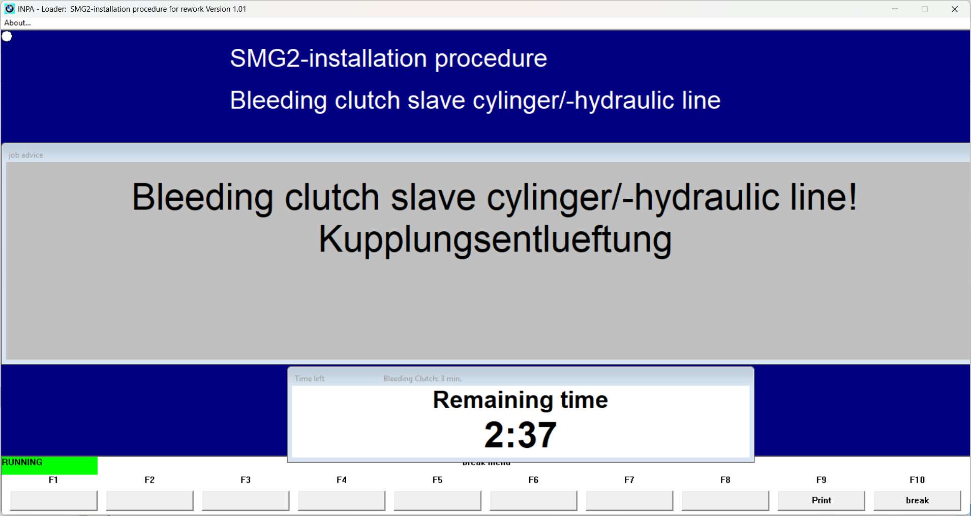

1 ère étape : bleeding actutator se termine correctement en 17min

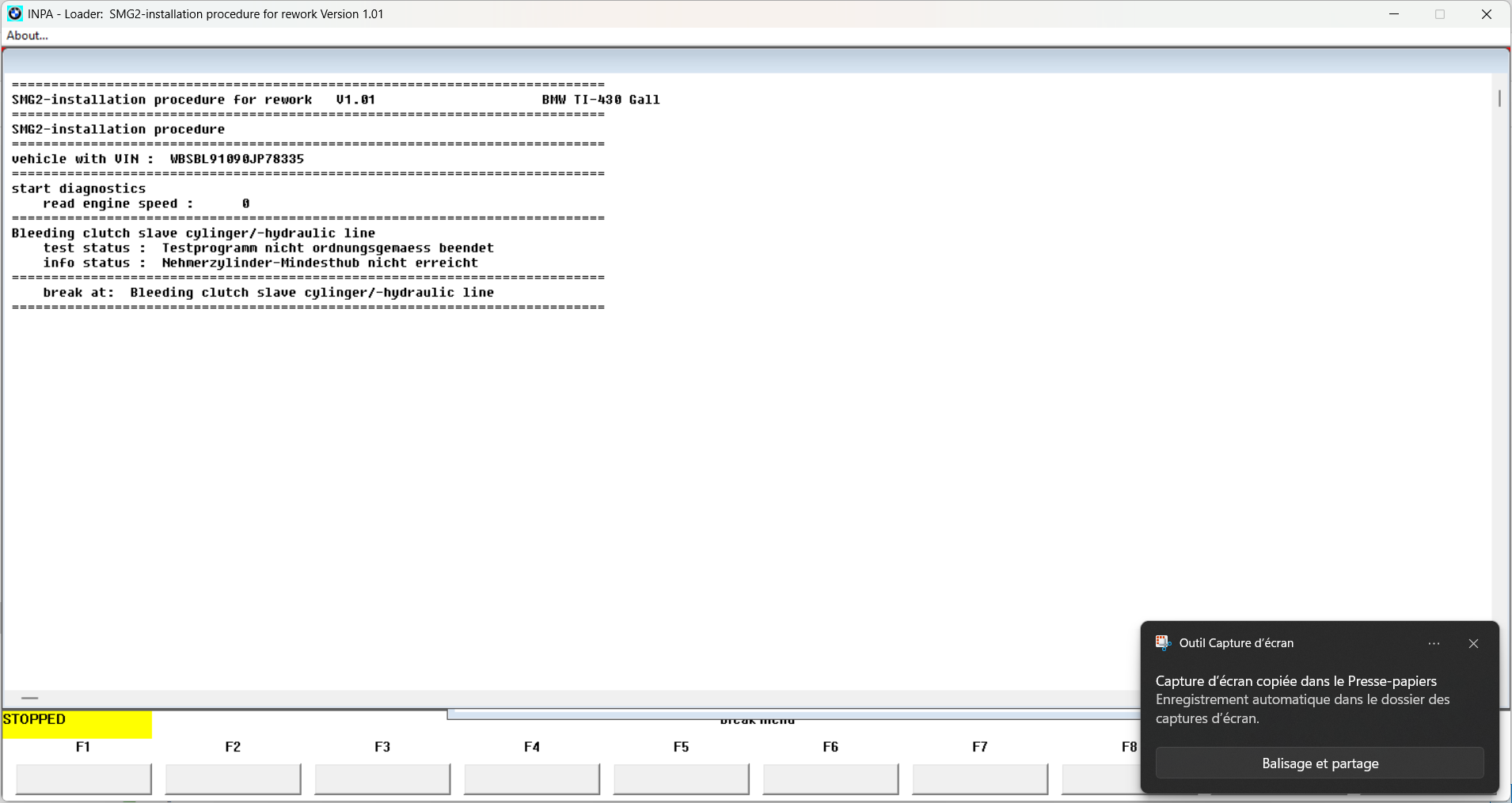

2ème étape bleeding clutch ne passe pas message d'erreur suivant : "course minimal du vérin récepteur non atteinte"

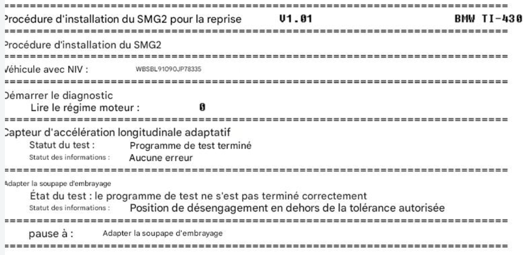

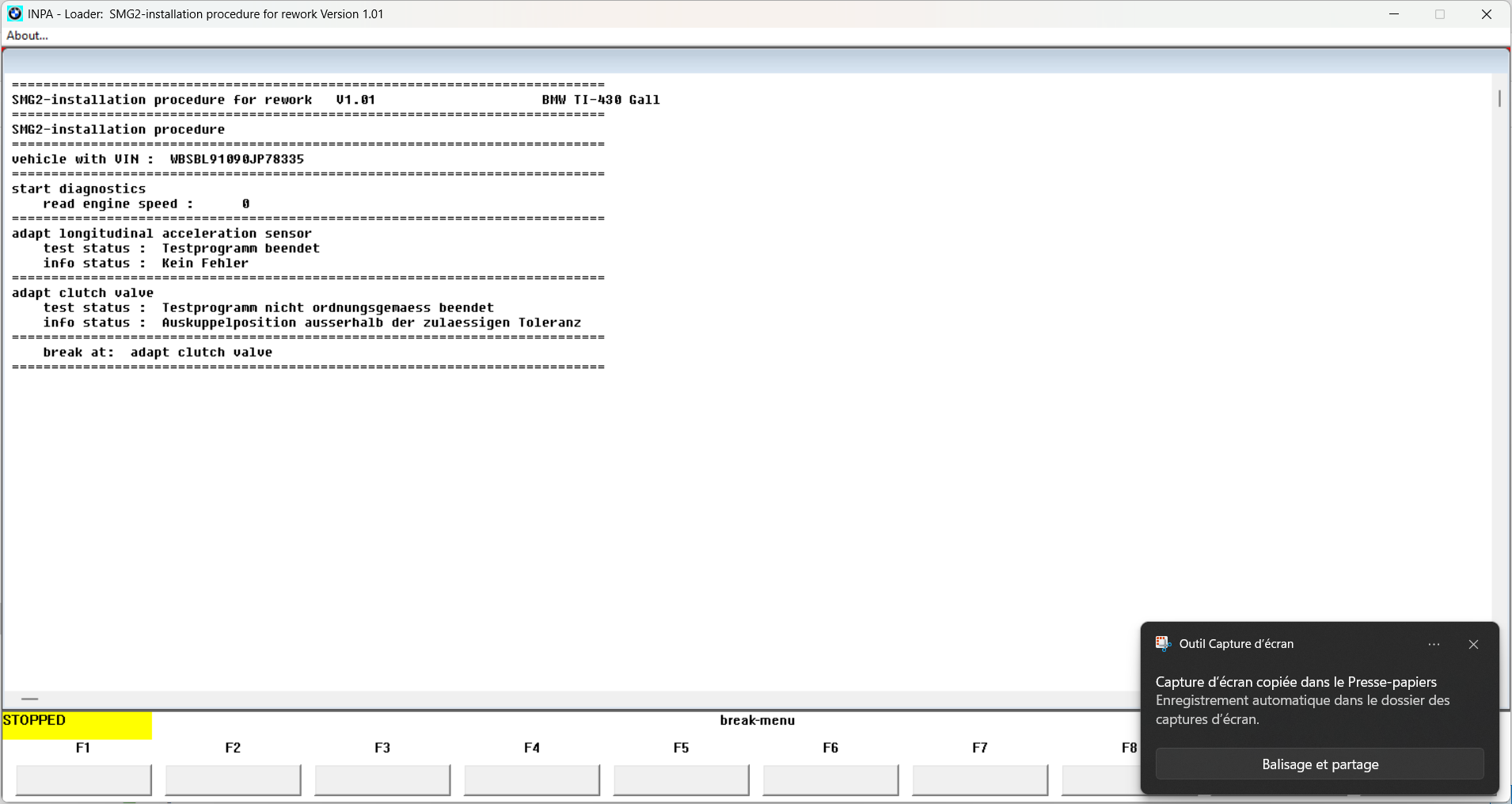

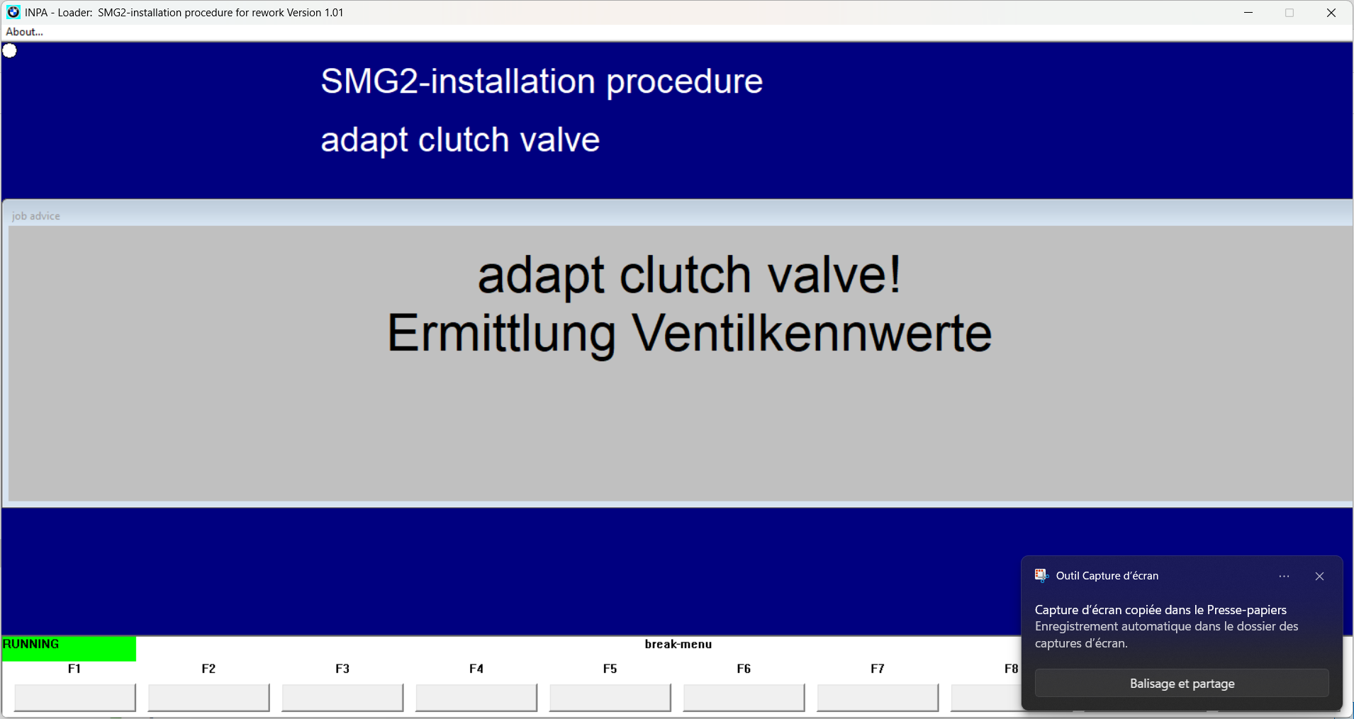

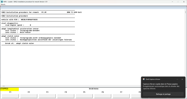

3ème étape recalibration complète (étape à laquelle on doit démarrer la voiture pour réapprendre le point de patinage) s'arrête à la deuxième phase avec comme message d'erreur : position débrayé en dehors de la tolérance autorisé

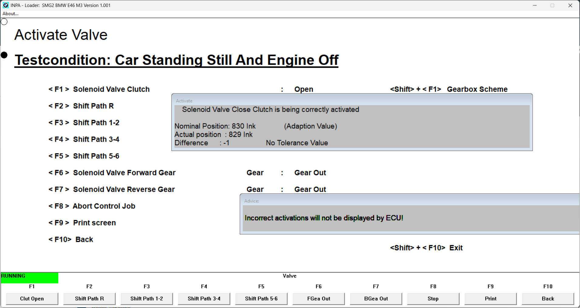

j'ai testé toutes les valves dans le menu activate et RAS

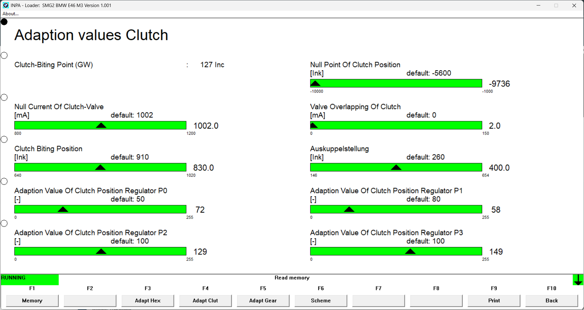

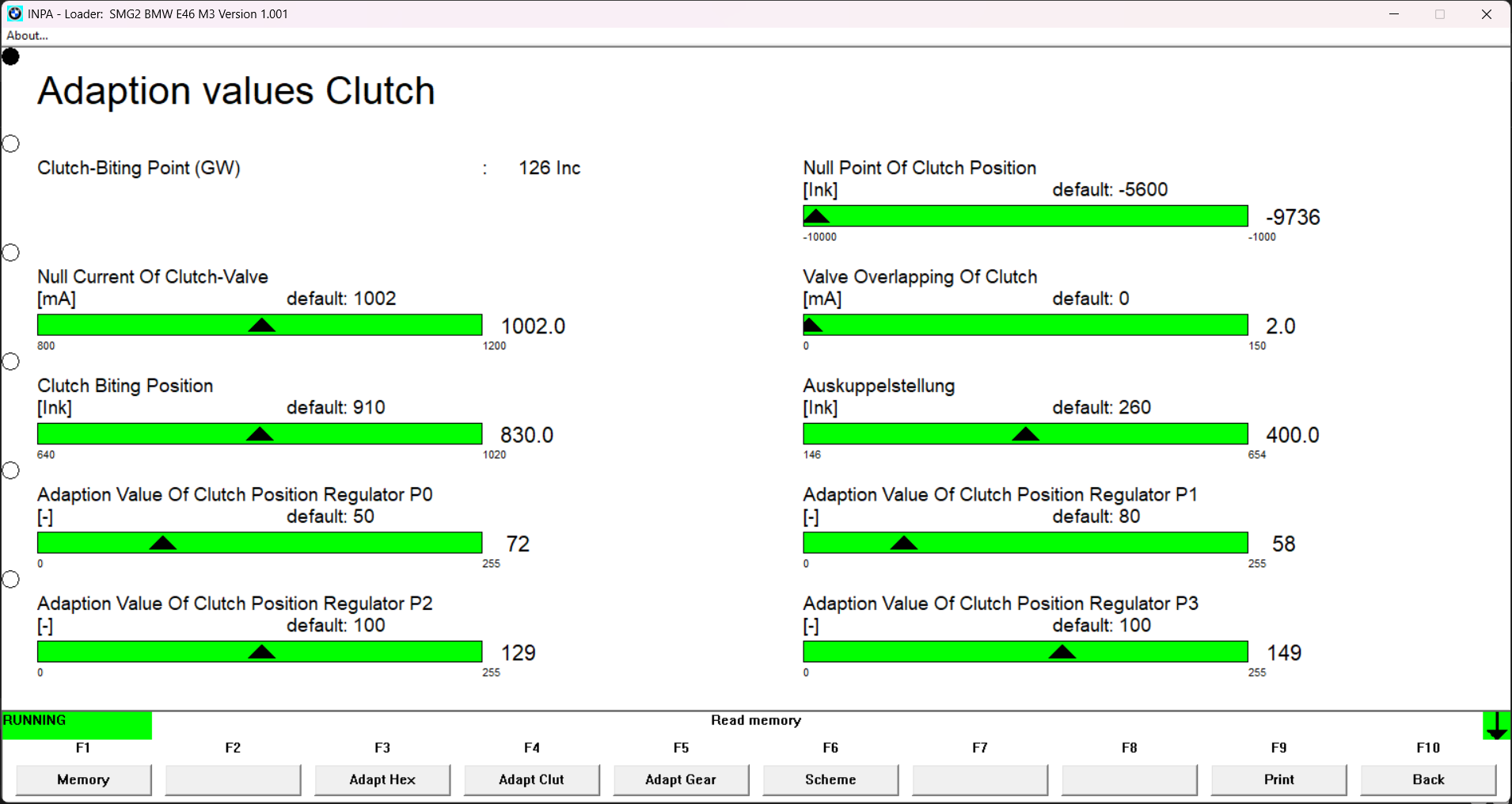

alors après avoir rouler 40km la valeur du point de patinage à été modifiée par l'ECU de 127 à 126
est-ce qu'il n'y aurait pas un mode apprentissage permanent qui pourrait faire que après quelques temps les choses rentre dans l'ordre?

Capteur de position de la boite HS d'après la première erreur, je le remplacerais avant de tenter de faire un quelconque ré-apprentissage.
